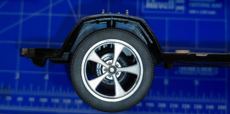

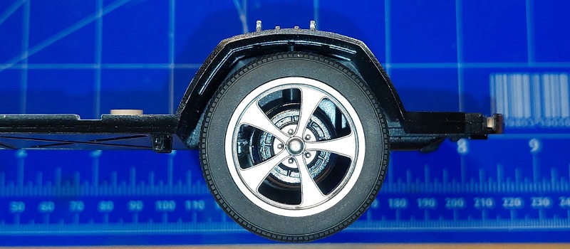

Noch ein paar Sachen am Fahrwerk "modifiziert" 8-)
2mm tiefer.
An der Stoßdämpfer-Aufnahme an der Bodengruppe die 2mm gekürzt und am Achsschenkel zur Schubstange und an der Schubstange selbst je 1mm abgenommen.

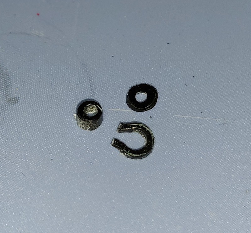

Entfernte Stücke
Entfernte Stücke
Links von der Stoßdämpfer-Aufnahme, rechts oben von der Schubstange und unten vom Achsschenkel...
Vorher
Vorher
Nachher
Nachher

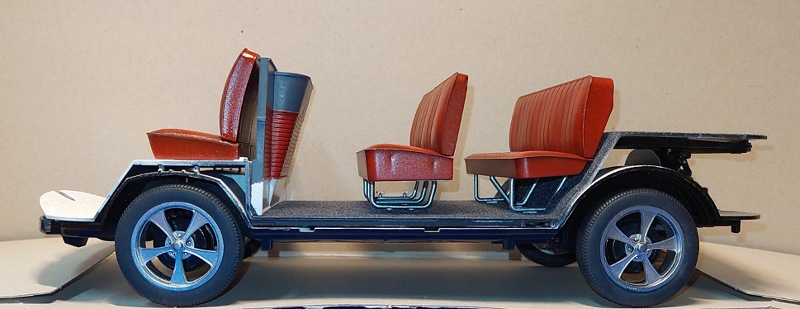

Am Gestell
Am Gestell

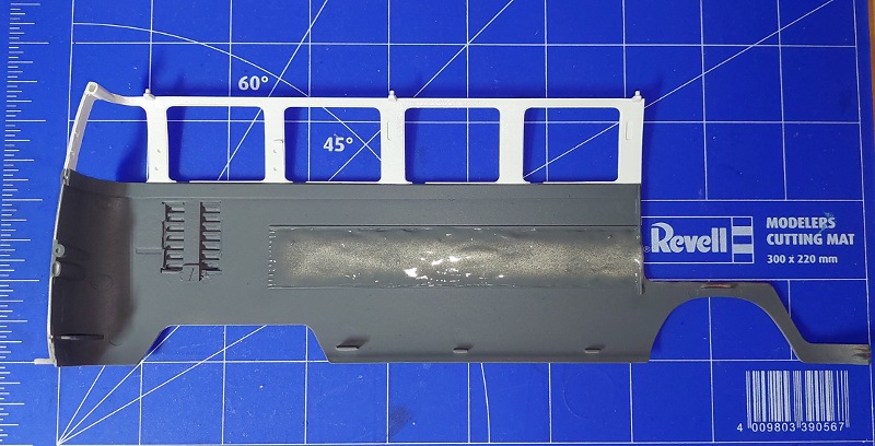

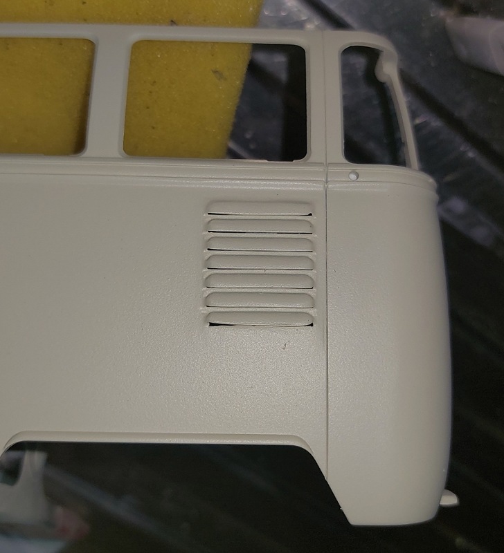

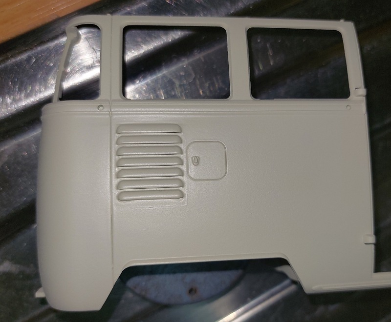

So, ich denke, den Filler nochmal naß glattschleifen. Beim Tankdeckel ist der Filler etwas dicker 8-) , dann kann der Lack drüber...
rechts
rechts
links
links

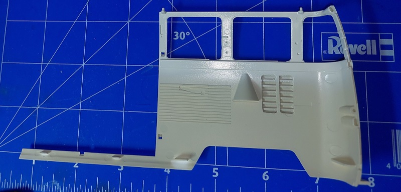

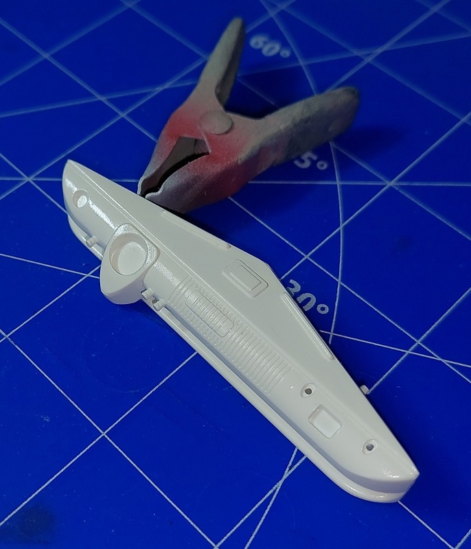

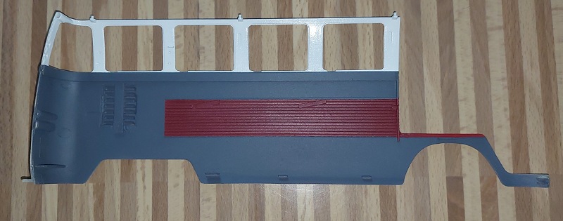

Anders, als sonst bei den meisten Autos , hat man beim Bulli die Karosserie in Teilen und diese Teile sind Innen- und Außenseite. Das macht das Bemalen/Lackieren nicht einfacher. Für mich, als Abklebe-Honk, eine gewaltige Herausforderung.
Seit einiger Zeit ist deshalb der Color-Stop mein Freund geworden und der trocknet gerade vor sich hin.
Die Teile wurden begonnen innen lackiert zu werden.
Der Fenster-Kranz wurde Glanzweiß und die anderen Teile analog wie die Rückseite der Vordersitze. Ich habe hunderte Farbdöschen und tatsächlich ist mein #04 weiß Aqua Color aufgebraucht. Im Fundus war dann noch ein Rest Tamiya X-2, das hat sich gut verarbeiten lassen und wurde noch mit einem Tropfen x-24 transparent gelb abgetönt.
Brett
Brett
Seite Beifahrer
Seite Beifahrer
Seite Fahrer, Color-Stop schützt das Rot und trocknet

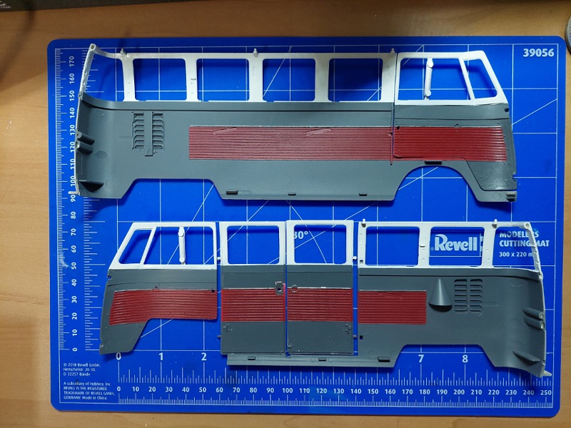

Zwischenstand
Zwischenstand
Beiträge: 5049
Been thanked: 348 times
Seitenteile innen
Seitenteile innen
Wird auch langsam...

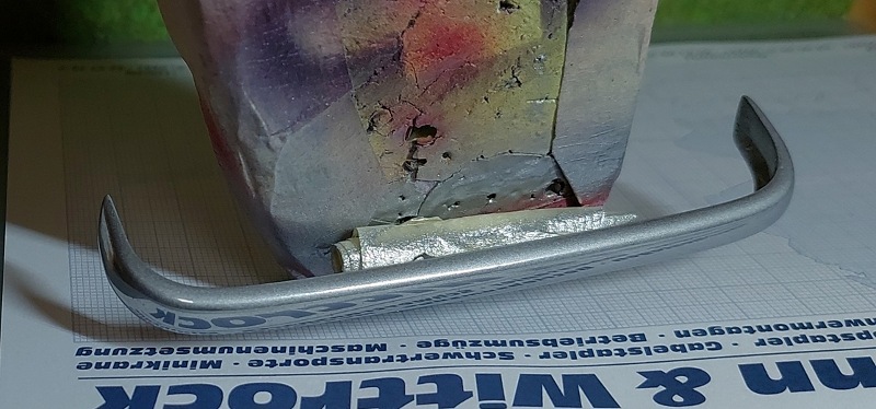

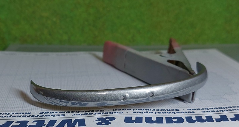

Diese Versuche sind mit Chrom von GSW für Pinsel, aufgebracht mit Airbrush...
Chrom vorne
Chrom vorne
Chrom hinten
Chrom hinten
Meine Erwartungen sind anders, aber vielleicht bekomme ich das auch noch in den Griff...
Die Teile sind mit 8000er Papier nass geschliffen worden.

Hallo Bert,
die Stoßstangen glänzen schön, aber sieht das in Real nach Chrom aus?
Auf den Bildern kommt das nicht ganz so rüber.
Gruß Björn
Beiträge: 5049
Hi Björn, genau das ist der Punkt.
Ich muss noch ein paar Versuche machen, bis ich das irgendwie schaffe.
Wenn man das Video von GSW anschaut, dann schmatzen die die Farbe mit dem Pinsel richtig "dick" auf die Figur. Der Chromeffekt sieht das sehr gut aus.
https://www.greenstuffworld.com/de/chro ... EMc5vfVpo_
Im Nachbar-Forum wird die "Pinselfarbe" mit Airbrush aufgebracht und zeigt ein überzeugendes Ergebnis.
Angeblich wird die Farbe mit kleiner Düse und unverdünnt, dünn aufgetragen.
Das ist mir nicht gelungen.
Eine dünne Schicht sah immer aus, wie "galvanisch verzinkt".
Es war glatt, hat geglänzt und gespiegelt, aber es war eine "Struktur" ("Lichtbrechungen")zu erkennen. Leider kann man das nicht fotografieren.
Ich habe dann von 0.4er auf 0.2er Düse gewechselt. Die "Struktur" wurde feiner, jedoch kein Erfolg (wie ich ihn mir vorstelle, bzw wie der Kollege das hinbekommen hat)
Dünne Schicht war bisher nicht "deckend".
Das auf den Bildern ist "zugeflutet" und wahrscheinlich der 10.Versuch.
Der Lack kommt nochmal ab und schwarz wird lackiert und poliert werden. Dann die "Pinselfarbe" noch flüssiger machen und schauen wie es wird.
Leider bekomme ich das so nicht hin, wie der Kollege im Nachbar-Forum.

Mein "Fehler" ist wohl (gewesen), dass die Stoßstangen "Ansätze" und Senkstellen hatten. Deshalb wurde gespachtelt, gefüllert und nochmal...
Nach einer schwarzen Glanzschicht war immer noch Huckelpiste, also weitergeschliffen, stellenweise durchs Schwarz bis aufs Plastik
Das wurde vom Chrom nicht überdeckt, also bisschen mehr, bisschen mehr...
Ich werde heute nochmal die hintere Stoßstange bis aufs Plastik herunter schleifen und dann einheitlich Glanzschwarz drüber sprühen. Danach wieder polieren und das Chrom, dieses Mal verdünnt, überziehen.
Versuch macht kluch
