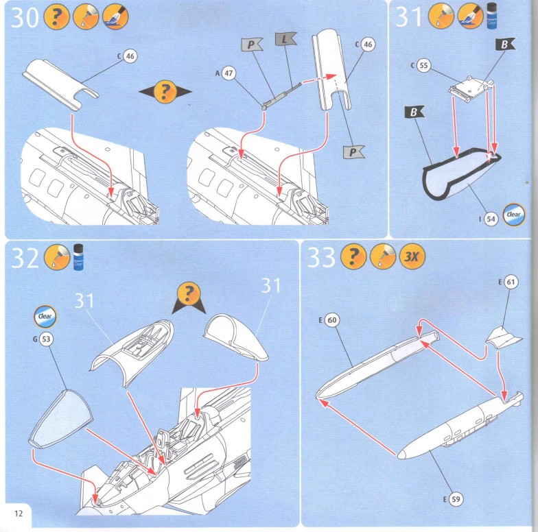

Hallo zusammen,
ich baue gerade den Revell Bavaria Tiger 03818.
Bei dem Cockpit ist eine Nart zu sehen. Die soll man mit einem Skalpell und Nassschleif Papier abtragen. Dannach wird poliert. Jetzt zur meine Frage: Welche Politur benutz ihr dafür? Gibt es eine Alternative zu den drei Tamiya Polituren.
Also grob/fein/Finish? Da diese meiner Meinung mit insgesamt 20€ ziemlich teuer sind.
Vielen Dank im Voraus. :thumbup:

In welchem Bauabschnitt ist das zu sehen bzw vorgegeben?
Ich habe die Bauanleitung nun zwei mal durch gesehen und finde keinen einzigen Bauabschnutt, wo zur Feule / Schleifpapier gegriffen werden muss.
Das Skalpell o.ä. ist nur bei den Fahrwerksklappen (Abschnitt 26 und 28) zum Einsatz. Ansonsten nirgends.
Bei den Scheiben speziell ist nichts davon notwendig. Wie die Bauteile selbst aussehen, kann ich nicht bewerten, da ich den Bausatz nicht besitze.

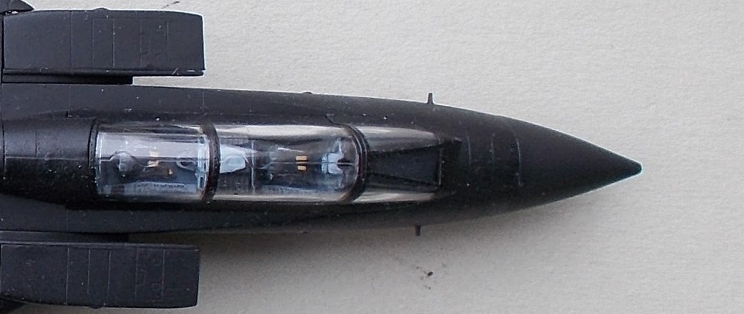

Die Tornado hat diese Schlangenlinien auf der Kanzel.
Es kann aber auch sein, dass sie da sein müssen, weil das Kabinenendach bei Ausstieg in der Mitte getrennt wird (?).
Beiträge: 2921
Has thanked: 152 times
Been thanked: 67 times
Ja muss sein, sind die Sollbruchstellen damit die Piloten, beim auslösen von dem Schleudersitz, da nicht dagegen gegenschlagen und hängen bleiben.

Das ist eine Sprengschnur, die die Cockpithaube an der Stelle aufsprengt. Die gibt es in unterschiedlichen Varianten und wird bei Flugzeugen, die in geringer Tiefe sowie bei hohen Geschwindigkeiten operieren genutzt, da das System schneller ist, als die Haube komplett abzuwerfen. Bei einigen Flugzeugen ist die Haube wohl auch zu schwer zum Abwerfen.
Hier sieht man die Funktion mal im Video.
https://www.youtube.com/watch?v=C36Y4s18tKk

Wonach hast du denn gesucht? Beim Tornado ist sie nicht gut sichtbar, da sie mittig in der Haube angebracht ist. Dadurch sieht man sie auf Bildern nur schlecht. Bei anderen Flugzeugen sieht man sie besser.
https://www.alamy.de/berlin-06-juni-202 ... archtype=0

Beim Eurofighter kann die gerade Linie weggemacht werden, die stammt aus dem Herstellungsprozess und hat nichts mit einer Sprengschnur zu tun.
https://www.modellversium.de/kit/artikel.php?id=13610
