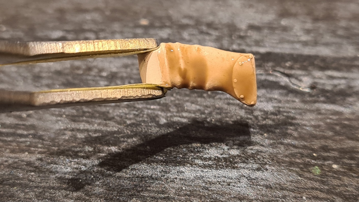

Als letztes noch ein Sack, um die leeren Patronenhülsen aufzufangen. Ich weiß nicht, aus welchem Material der im Original war. Ich nehme einfach mal an, dass es Leder war.
Auch hier wieder mit XF-78 vorlackiert
Acryl-Farbe macht gerade richtig Spaß, also habe ich hier diesmal mit Burnt Umber und Burnt Umber + Schwarz gespielt. Jeweils aber stark mit Wasser verdünnt. Farbe einfach die Konturen entlang laufen und trocknen lassen. Zu viel Farbe kann man mit Klopapier absaugen. Man kann auch noch mit nassem Pinsel korrigieren. Weniger Möglichkeiten als mit Öl, aber schon nach ein paar Minuten trocken. Mehrere Durchgänge, bis es gefühlt passt.
Am Ende kam noch eine Schicht mit stark verdünntem Clear Orange drauf. Das gibt noch eine etwas wärmere Farbe und leichten Glanz. Die Nieten wurden metallisiert.
