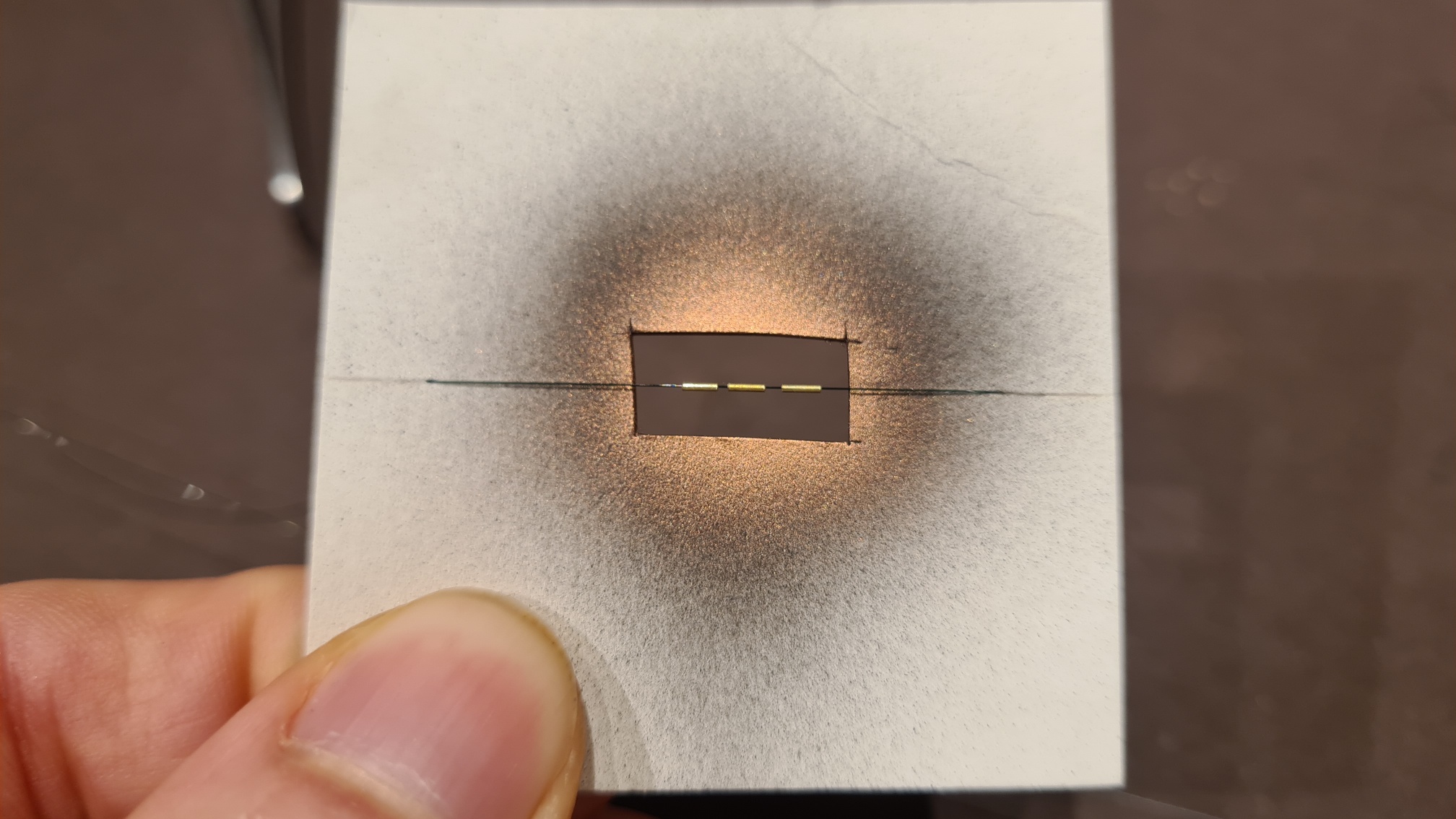

Hierzu nehme ich ein etwas dickeres Messingröhrchen mit Innendurchmesser 0.4 und Außendurchmesser 0.6. Hier schematisch was ich mir ausgedacht habe:
Angelschnur (0.1mm) durch das vorbereitete Röhrchen fädeln, eine Schlaufe machen und zurückfädeln
Und jetzt nimmt man eines der Enden und fädelt es ein drittes Mal durch das Röhrchen
Die erhaltene Schleife kann man dann an den Enden kleinziehen.
Am Modell muss man dann die erste Schlaufe durch das vorgesehene Loch ziehen. Zur Sicherheit habe ich in das gegenüberliegende Ende ein Stückchen Kabel eingehängt, damit man nicht aus Versehen zu weit zieht. Und immer lange Stücke Angelschnur nehmen, damit man nicht so dicht am Modell einfädeln muss. Ich hab jedesmal etwa 40cm Schnur genommen.
Die Schlingen also zuziehen
Immer mit ganz frischem flüssigen Sekundenkleber verkleben, mindestes 10 Minuten trocknen lassen, fertig.
