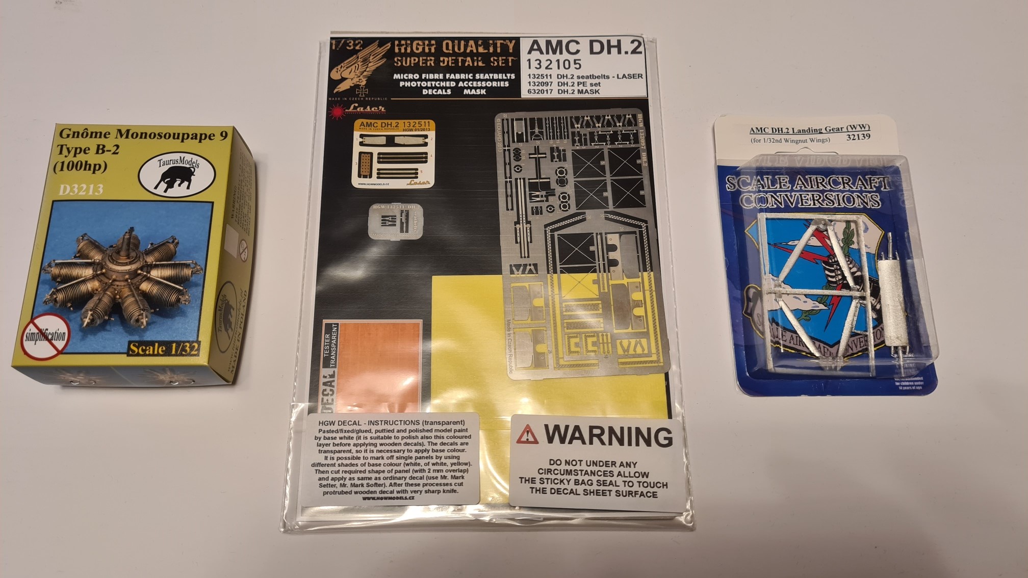

Verbaut werden soll dieser Wingnut Wings Bausatz
Dazu als Ergänzungen der
- Resin Motor von taurusmodels,
- das HGW Superdetail Set mit Gurten, zusätzlichen PE-Teilen und Masken
- von Scale Aircraft Conversions das Fahrgestell aus Weißmetall, um dem Flugzeug etwas mehr Stabilität zu verleihen.

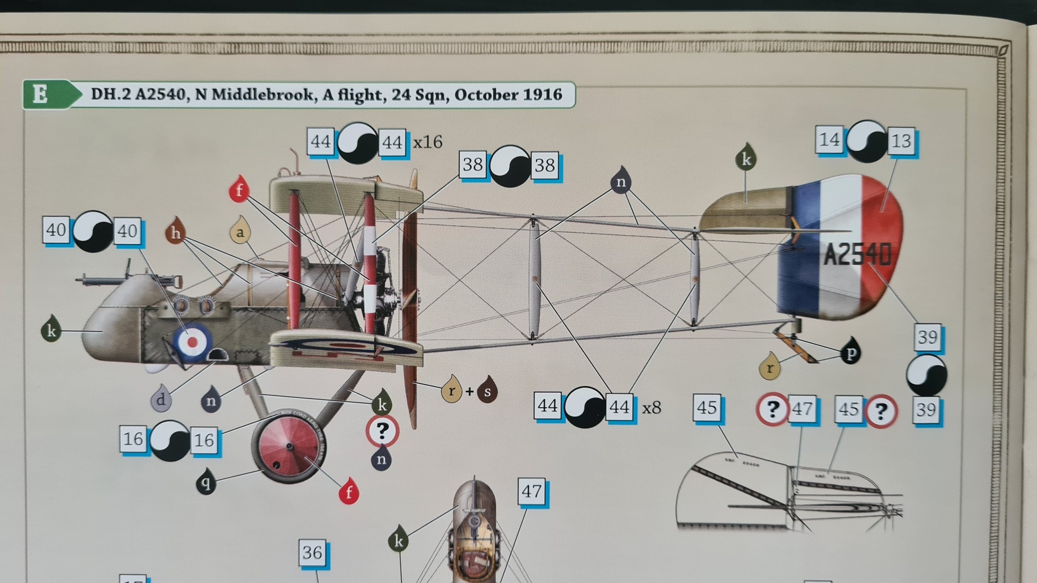

Aus dem Bausatz lassen sich 5 verschiedene Varianten bauen, wobei irgendwie so ziemlich jede ihren eigenen Reiz hat. Schließlich habe ich mich für Variante E entschieden, weil sie die etwas spannendere Steuerung der Querruder hat. Dazu dann in einigen Wochen mehr. So soll das Flugzeug am Ende aussehen:
Weiterführende Infos zum Original findet man in
- Profile Publications #91, "The de Havilland D.H.2", 1966
- Windsock Datafile #048 - "Airco DH2", 1995
Das Rigging wird ziemlich kompliziert. Eine ergänzende Anleitung findet man unter https://bobsbuckles.co.uk/DH2/dh2_rigging.pdf

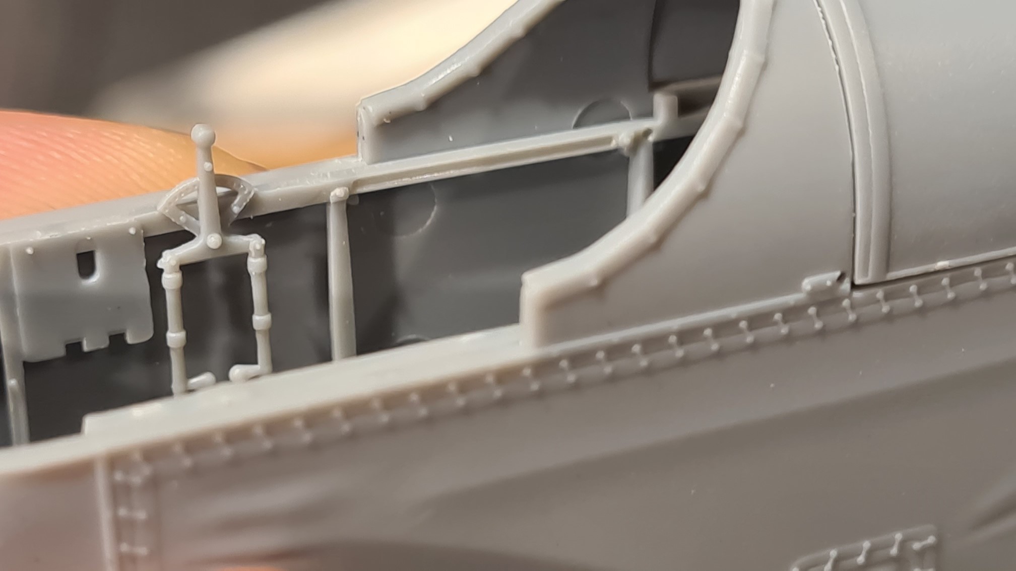

Ein paar Kleinigkeiten habe ich auch schon gemacht.

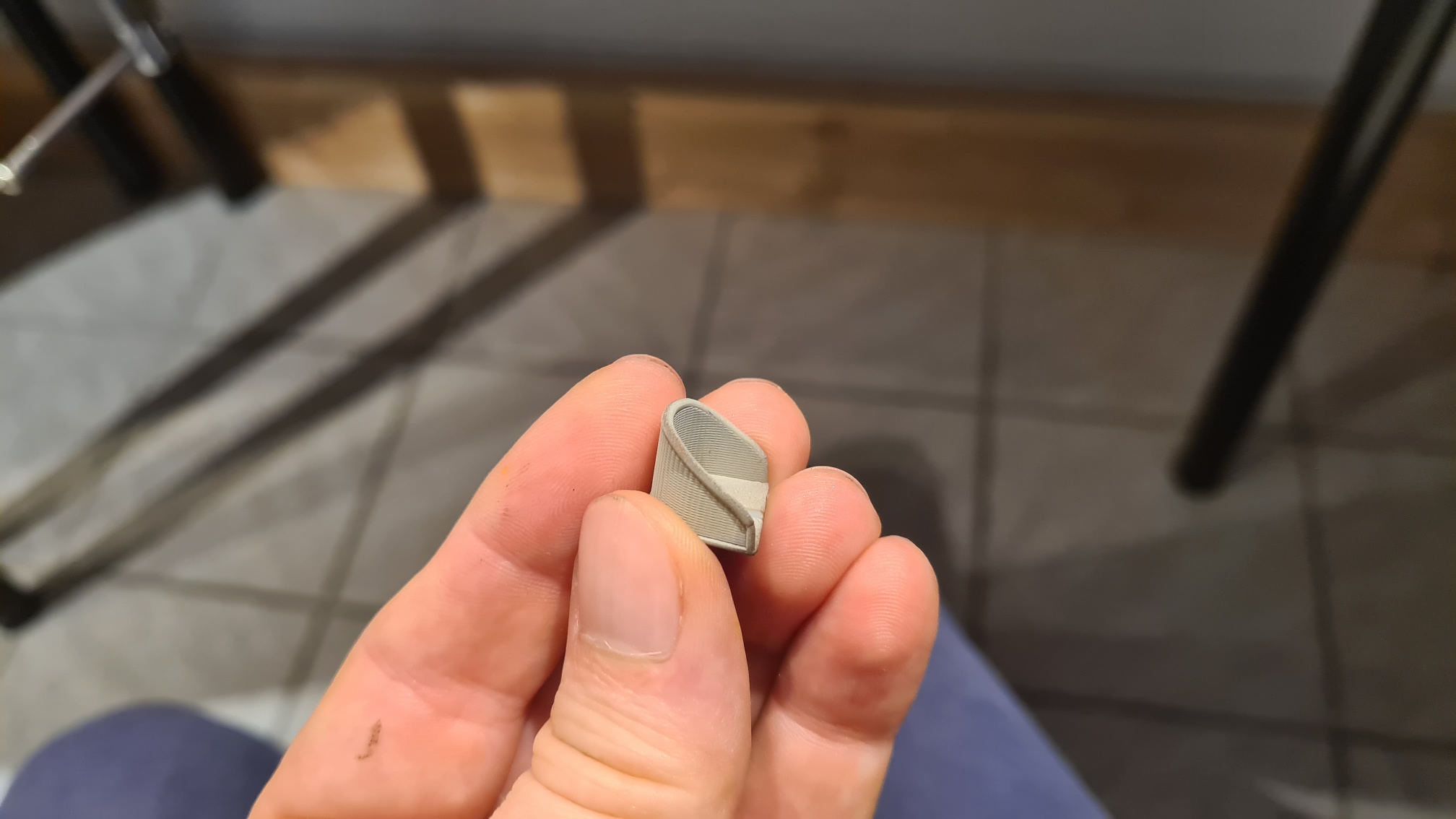

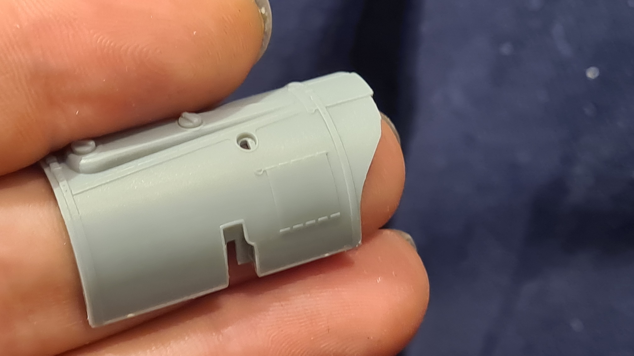

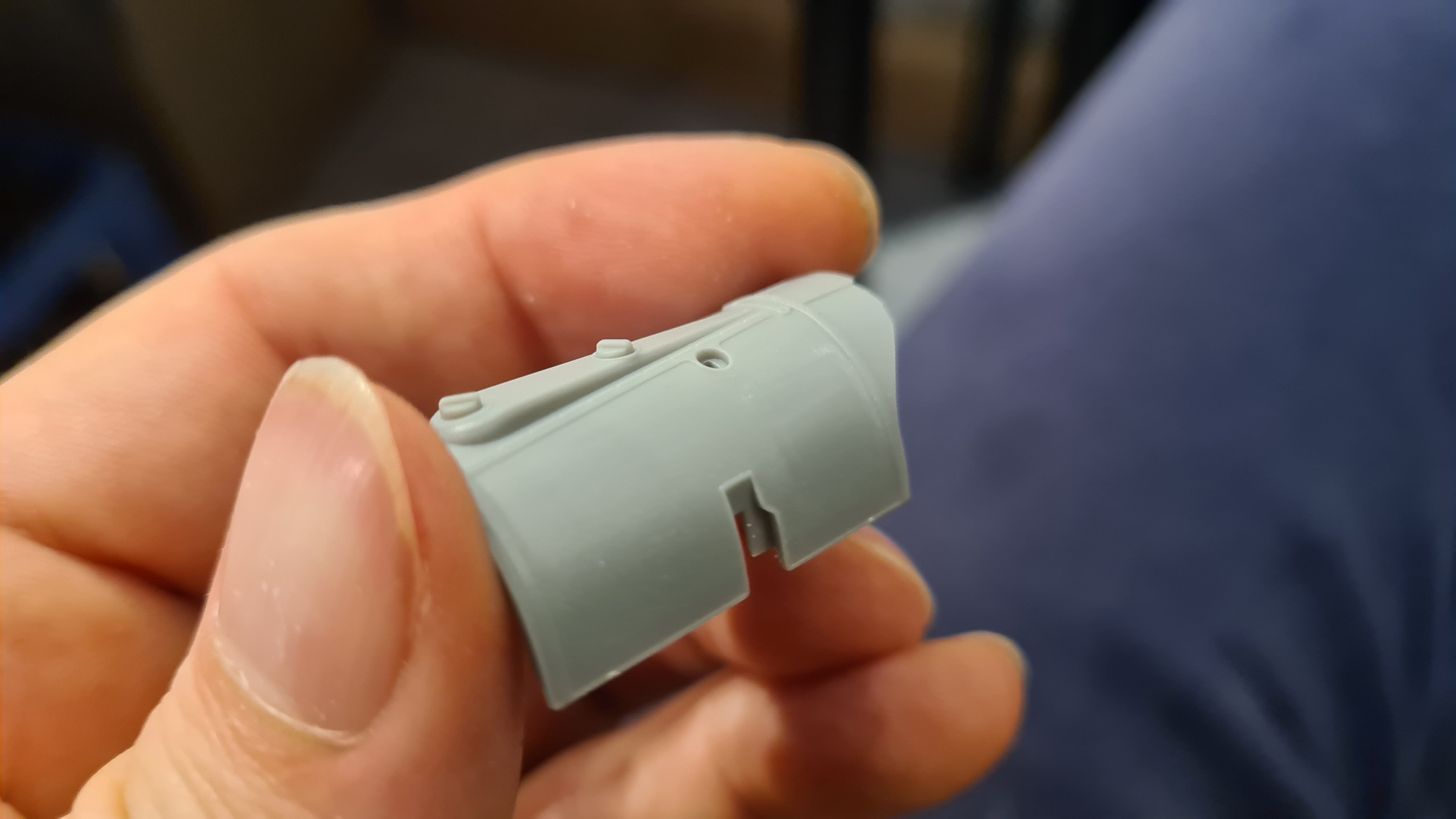

Die wesentlichen Teile des Cockpits und der Außenverkleidung wurden versäubert. Eine Klappe, welche komischerweise in keiner der 5 beschriebenen Varianten benötigt wird, war abzuschleifen:
Das funktioniert am besten mit der Feile von Flex-i-file
Erledigt

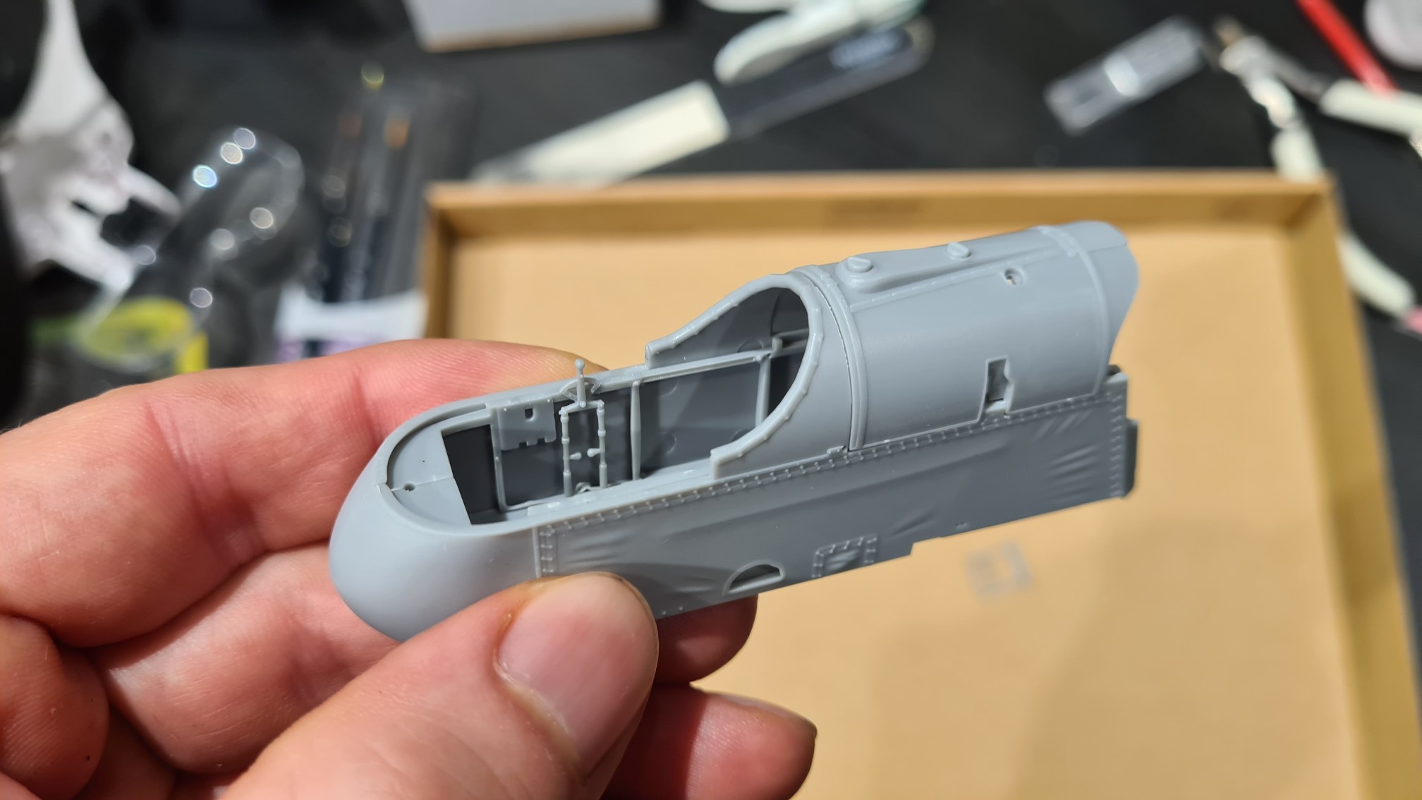

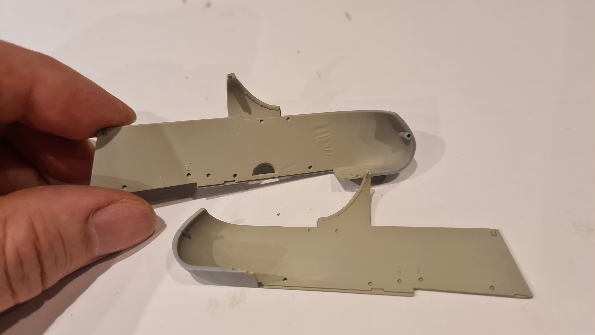

Danach alles trocken zusammengesteckt. Passt sehr gut.

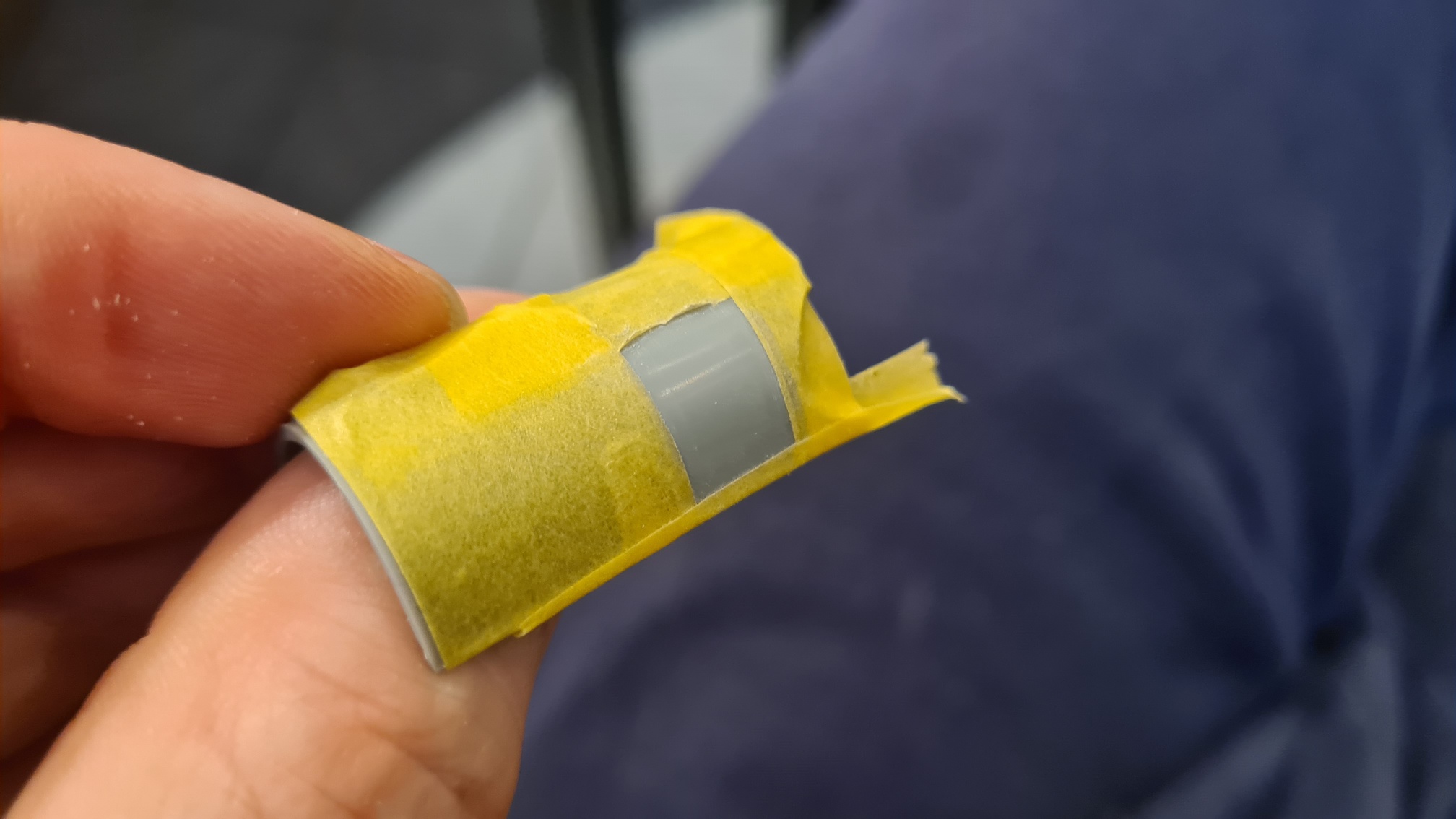

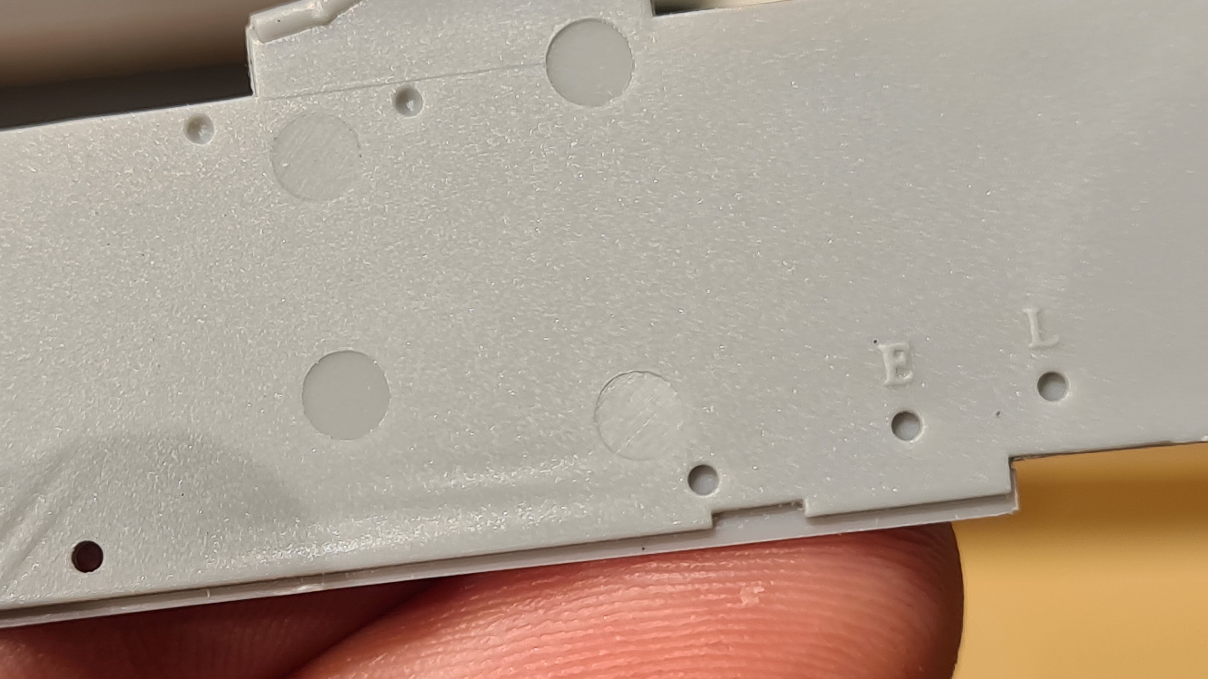

Aber insgesamt 8 Auswurfsmarken sind im späteren sichtbaren Bereich. Ärgerlich.
Spachteln, schleifen, Farbe drüber

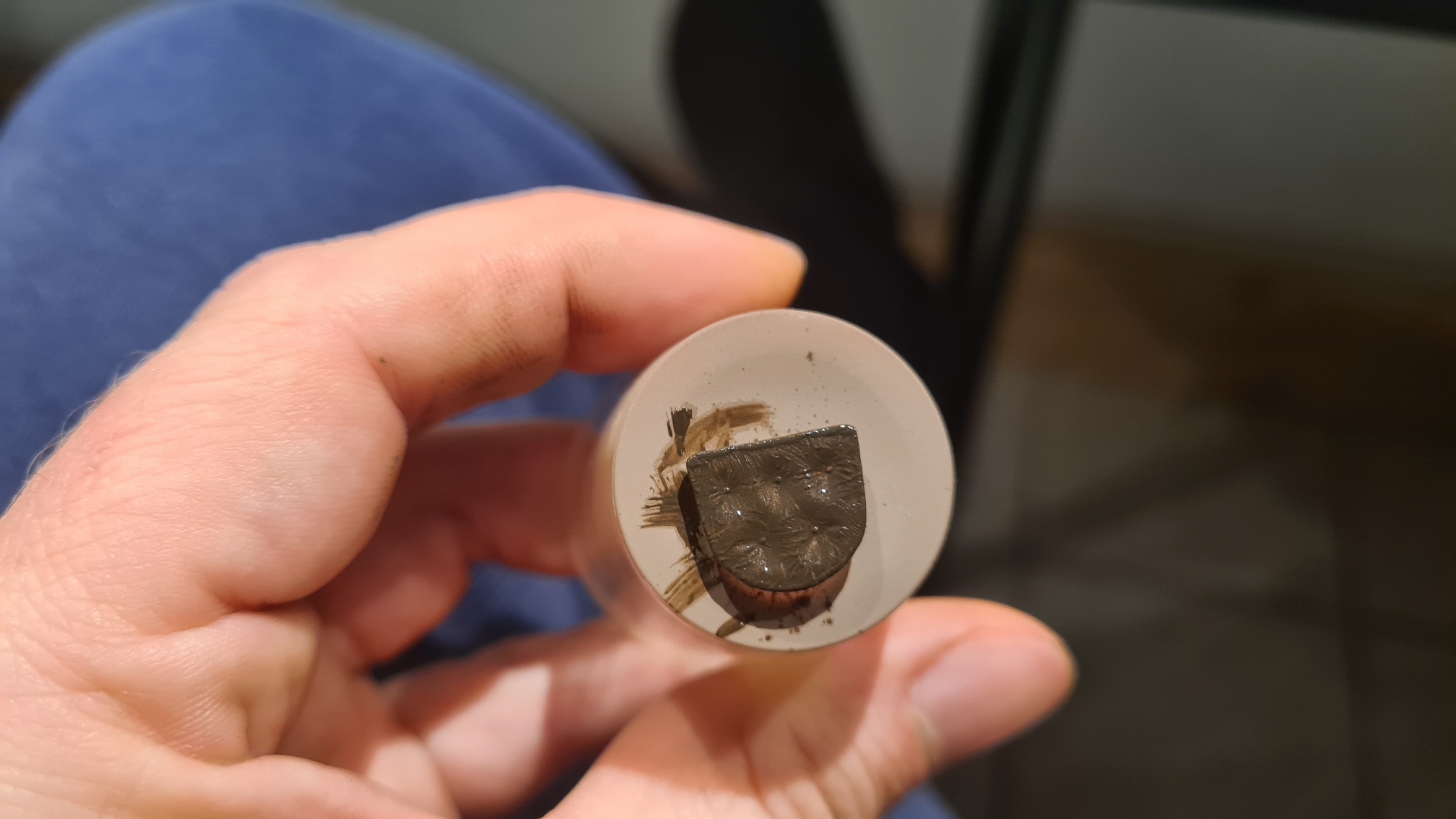

Ich hatte mich auch schon um den Sitz gekümmert. Das Ding ist für mich irgendwie widersprüchlich. Es muss wirklich unglaublich eng in diesem Flugzeug gewesen sein. Der Sitz ist deutlich kleiner als die Sitze in der Stahltaube. Die Rückenlehne war scheinbar aus schlichtem Korb. Dennoch hatte der Pilot ein dickes Lederpolster unterm Popo.
Aber der Reihenfolge nach:
Sitzkissen und Rückenlehne sind separate Teile. Das macht es einfacher.
Die Rückenlehne wurde der Anweisung entsprechend mit Tamiya XF55 (Leinen) gesprüht.
Den Rahmen hab ich hölzern interpretiert. Vorsichtig mit Ölfarbe gedunkelt. Der Korb selbst hat einen Wash mit stark verdünnter brauner Ölfarbe begkommen:

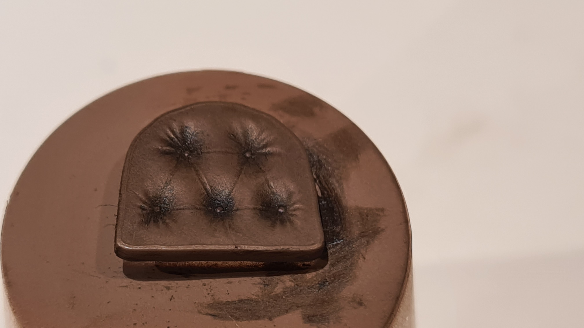

Am Kissen hab ich mich ausgetobt, ein bißchen was ausprobiert. Dabei auch 2mal wieder komplett die Farbe(n) runtergenommen. Hier die finale Variante:

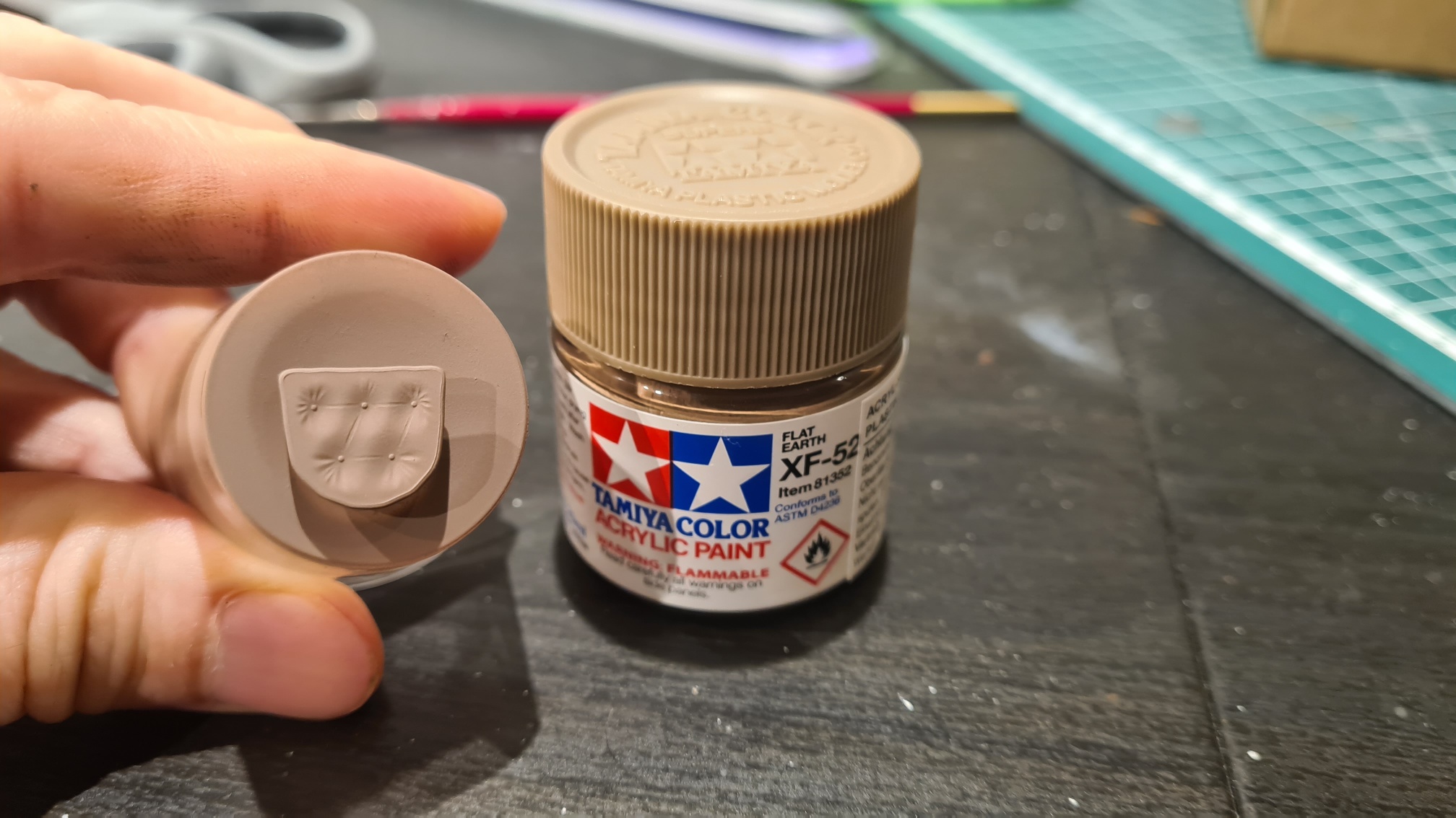

Vorgesprüht wurde mit Tamiya XF52
Dann mit einem Ölfarbengemisch aus Sienna gebrannt und Schwarz (vielleicht noch etwas rot und blau drin) eingeschmiert.
Danach ganz vorsichtig oberflächlich mit Toilettenpapier abgewischt, so dass die Farbe schön in den Falten hängen bleibt. Mit dem Pinsel noch etwas nachgeholfen, wo vielleicht noch etwas Farbe verbleiben soll.

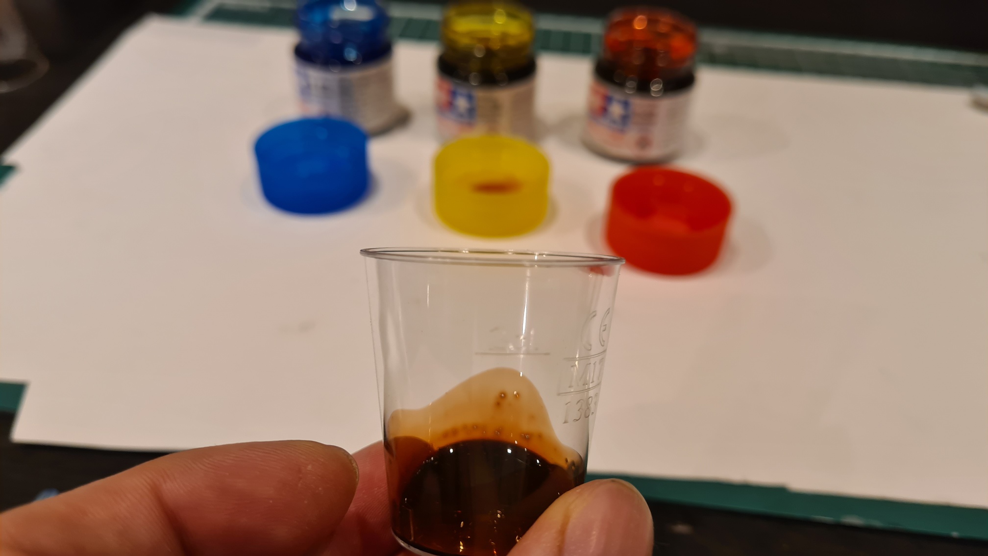

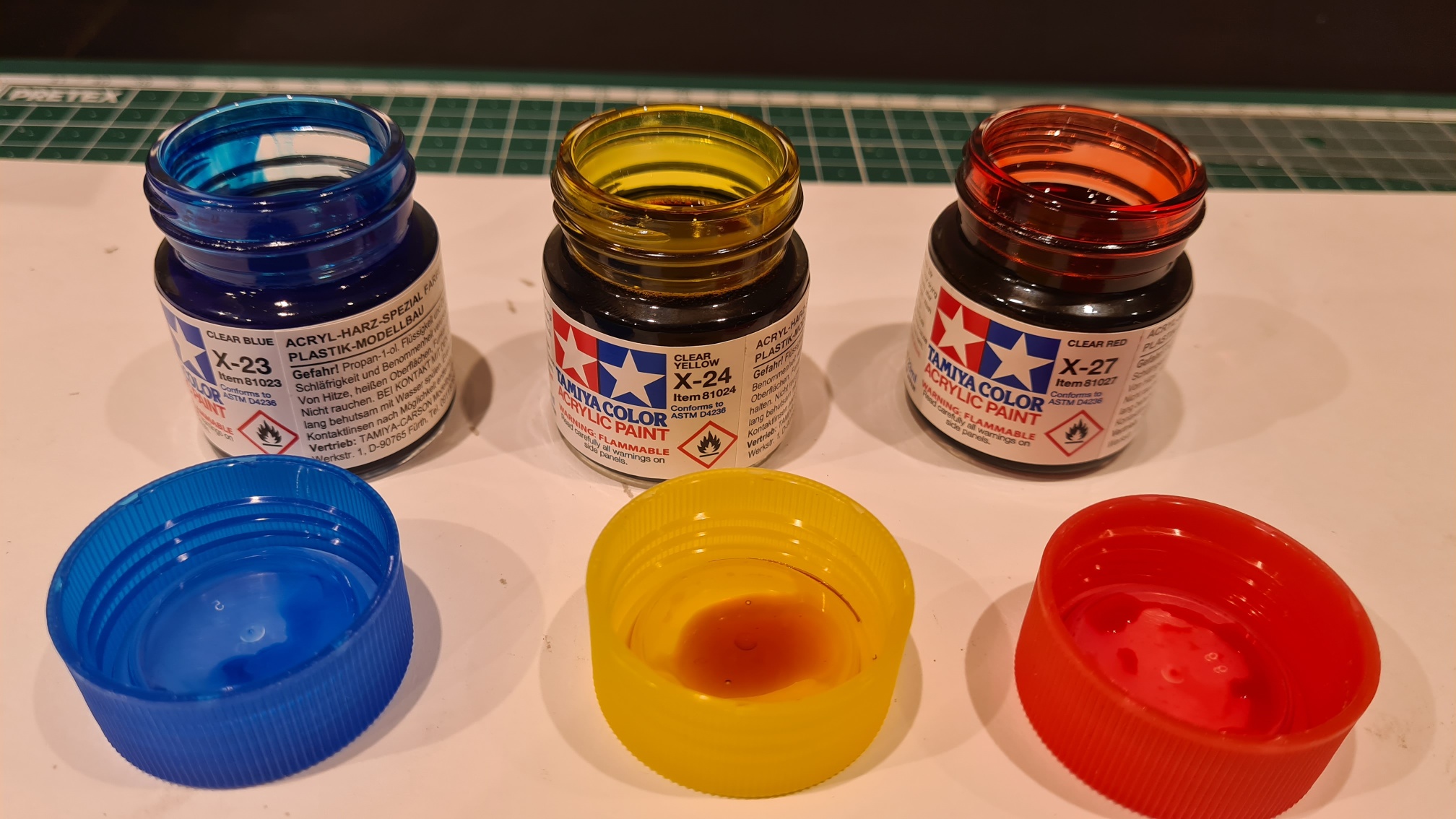

1 Woche getrocknet (besser nichts dem Zufall überlassen). Das Braun war irgendwie nicht satt genug, ich wollte es auch ein wenig mehr rötlich haben. Also sollte irgendwie ein braune Klarlack drauf.

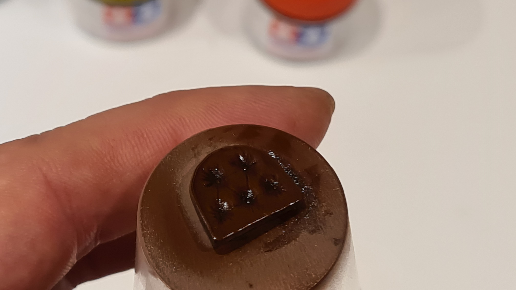

Braunen Klarlack gibts so nicht (kenne ich zumindest nicht), aber den kann man sich mischen. Für Braun mischt man Komplementärfarben, also z.B. grün/rot oder orange/blau. Ich habe also blauen, gelben und roten Klarlack gemischt:
Man kann ein bißchen spielen, bis man den Farbton erwischt:
Gut verdünnt aufsprühen, glänzt natürlich wie Speck in der Sonne (Das Foto täuscht etwas von der Helligkeit der Farbe)

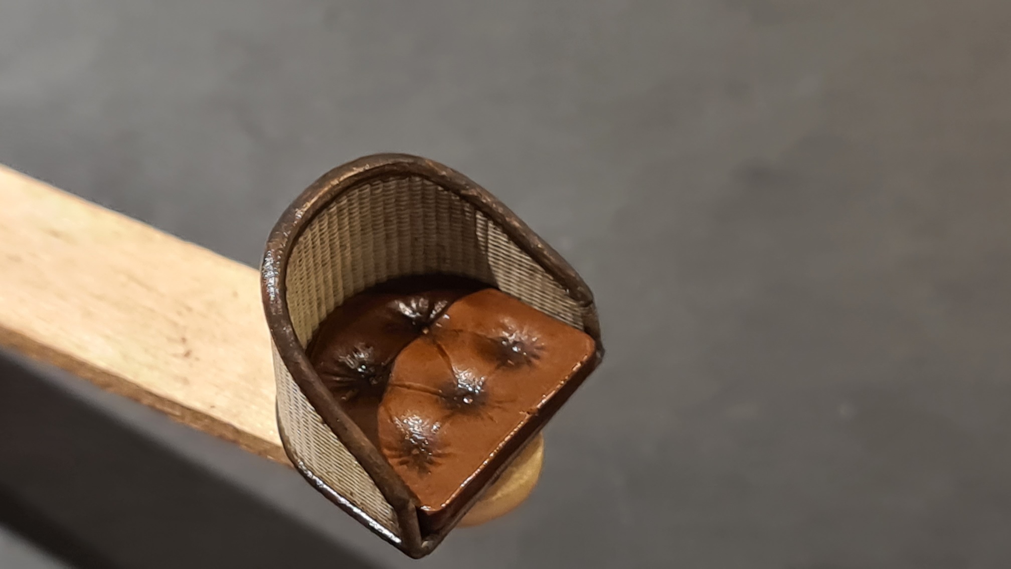

Nach dem Zusammensetzen wurde der komplette Sitz noch einmal mit seidenmattem Klarlack überzogen
Jetzt wartet der Sessel auf die weitere Verwendung, das kann aber noch dauern

Der Sitz ist Spitzenklasse

Geil, einfach nur Geil
- Beiträge: 5048
- Wohnort: Kronach/BY
- Has thanked: 564 times
- Been thanked: 347 times
Klasse Sitzkissen!

is nu net viel passiert aber ich staune jetzt schon. wie genial du den ledersitz bemalst
