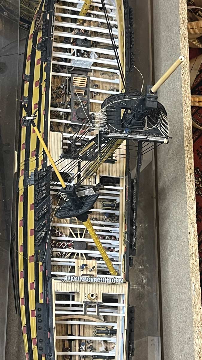

Irgendwie hatte ich dunkel in Erinnerung, dass mir nach der Veranstaltung im November in Stuttgart die Kiste mit meiner Victory etwas aus der Hand geglitten war.
Habe ich gedacht, so kurz vor der großen Segelschiffsmodellbau-Ausstellung in Augsburg schau doch lieber noch mal rein.
Ich muss sagen, ich habe mal wieder falsch recherchiert. Erstens kann ich mich nicht erinnern, dass die Großmarsstrenge abgeschossen war, und zweitens wurde der Kreuzmast etwas höher von seinem Unterteil getrennt.
Also wer sehen will wie es ausging, kommt am Samstag nach Augsburg,"The Post Bar & Grill" Stadionstrasse 5, 86159 Augsburg ab 11 Uhr bis in den späten Nachmittag.
Der Künstler wird anwesend sein*** ;-)
