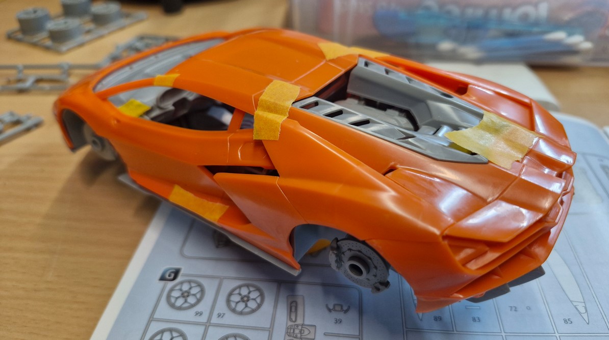

Ich war so frei und habe so viel ich konnte zusammen geklebt und gesteckt um heraus zu finden, was ich alles zusammen lackieren kann. Wie ich das immer mache.
Es ist durchaus möglich, die gesamte Karosserie als ein Stück zusammen zu fügen. Das ist gut. Nur: die Lufteinlässe über den Hinterrädern sind zu niedrig, dass man mit der Spraydose da höchstwahrscheinlich an seine Grenzen stößt. Spraydosen weil ich damit Grundiere, Füllere oder Klarlack aufbringe. Also können die hinteren Seitenteile von innen mit Klebeband fixiert an der Karosserie verbleiben, wenn der Decklack aufgetragen werden sollte. Das setzt voraus, dass die Bereiche unter dem "Blech" berieits ind er Zielfarbe lackiert sind um mit der Deckschicht ein gleichmäßiges Aussehen zu erreichen.
Tja. Und da habe ich völlig unbedacht die hinteren Seitenteile in der Höhe der Rücklichter von innen verklebt, obwohl ich es zuvor bemerkte. Nun wird sich zeigen wie ich die Bereiche um die Lufteinlässe mittig der Seiten lackieren kann.
Zumindest steht fest, dass der Lamborghini generell schwarz vorlackiert wird, damit das orangefarbene Kunststoff nicht durchkommt. Spannend und ich mag es nicht.

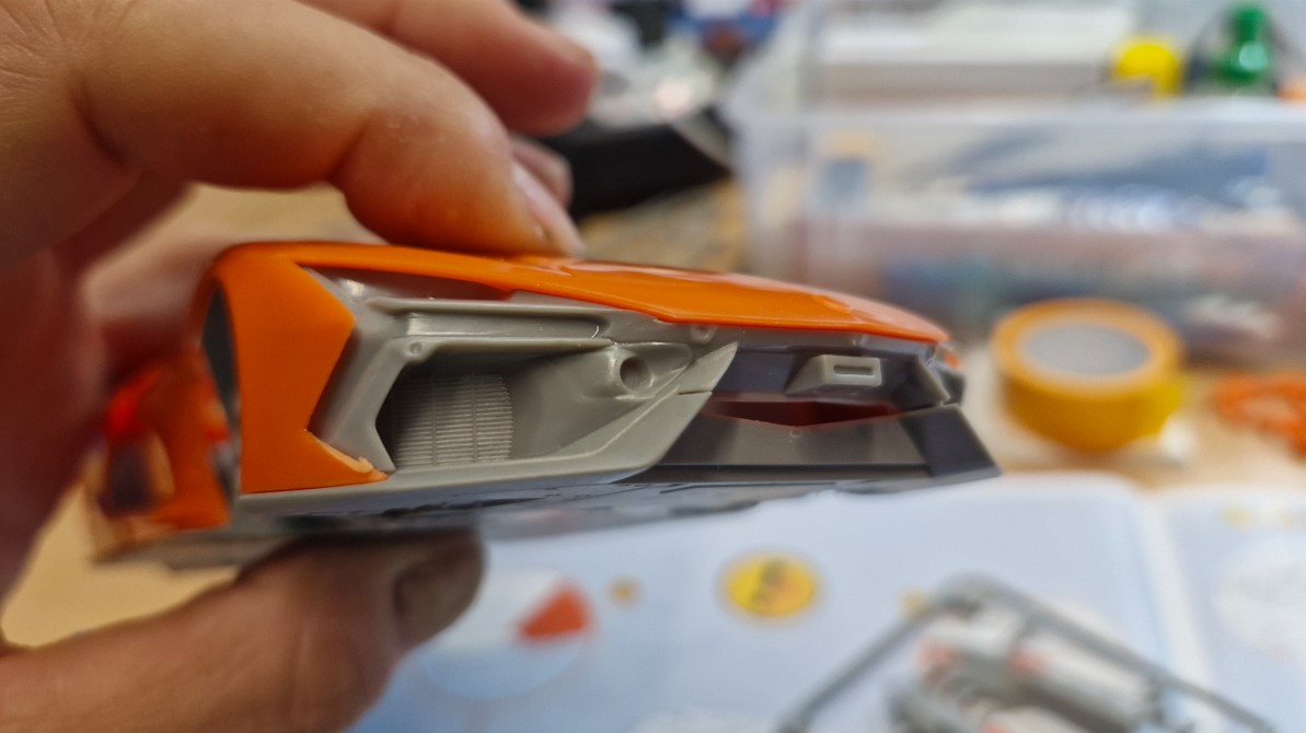

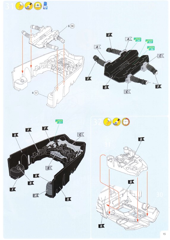

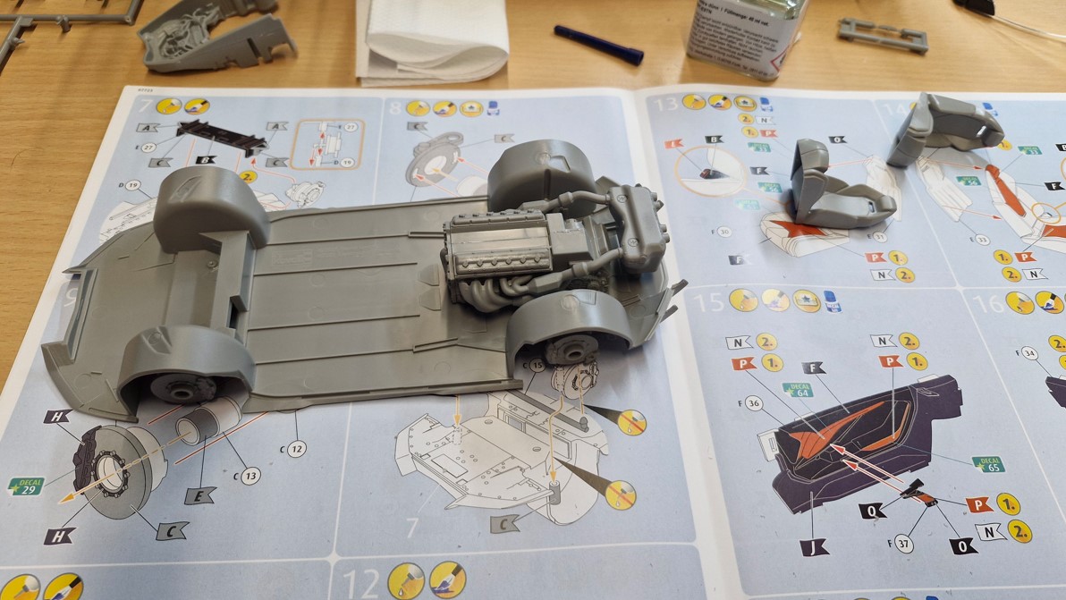

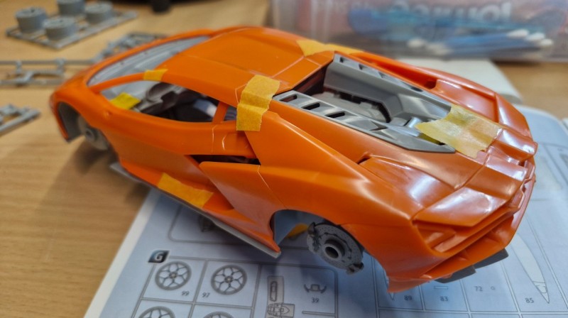

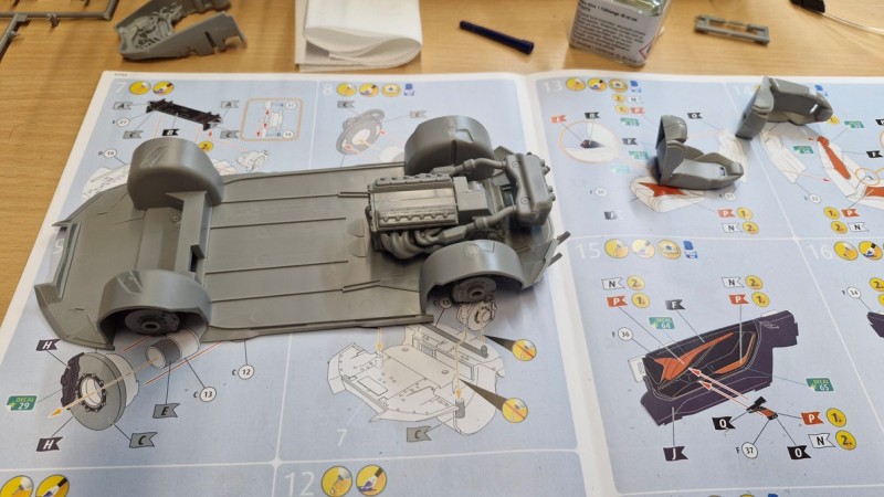

- vom Motor sieht man später praktisch nichts. Den Aufwand, diesen piekfein zu bemalen, kann man sich sparen. Das habe ich schon bei der Corvette C8 vernommen.
Bild 01
Bild 01
Bild 05
Bild 05

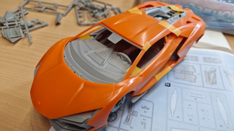

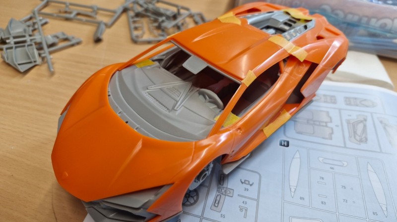

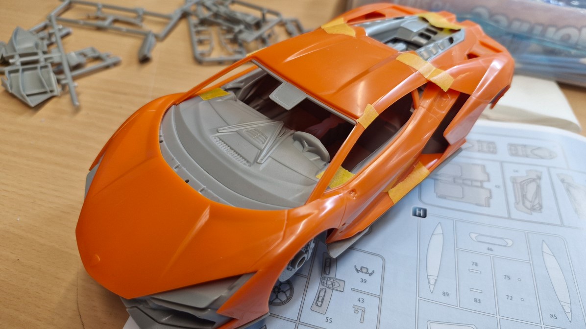

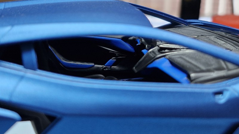

- auch von der Innenausstattung bekommt man sehr wenig zu Gesicht. Den Aufwand werde ich höchstwahrscheinlich ebenso gering halten
Bild 04
Bild 04
- die seitlichen Lufteinlässe / Einsätze (im Bild 04 oben links in der Ecke liegend) passen auch bei angeklebten Seitenteilen perfekt an ihren Platz. Die rasten quasi ein. Hier ist minimaler Gebrauch von Klebstoff notwendig. Klasse.

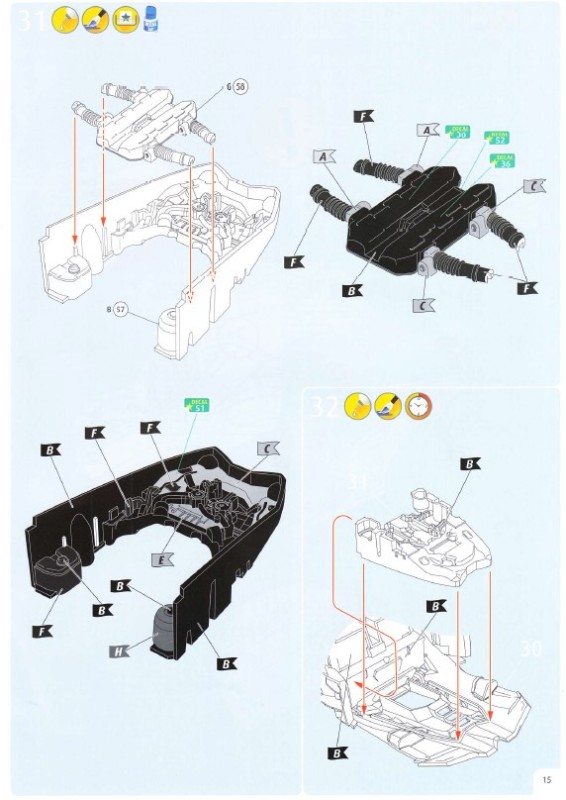

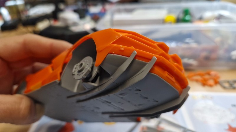

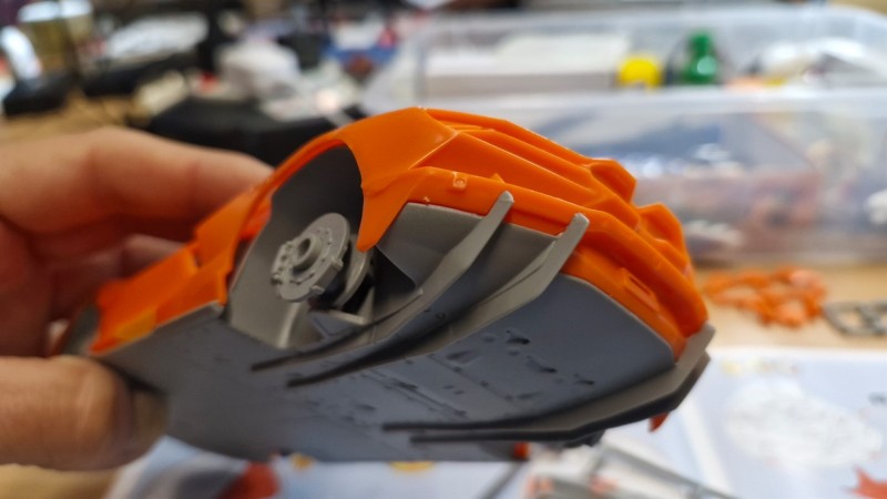

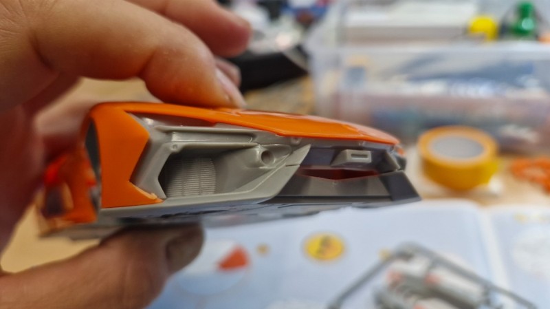

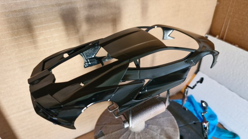

- die Nacharbeiten der Bauteile beschränkt sich lediglich auf die Angussstellen und (wie man dem Bild 03 ersehen kann) den Seiten am Heckdiffusor
Bild 03
Bild 03

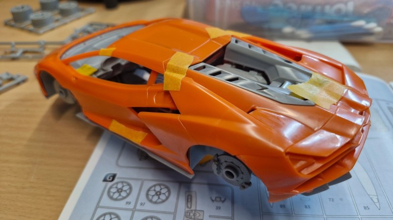

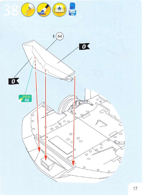

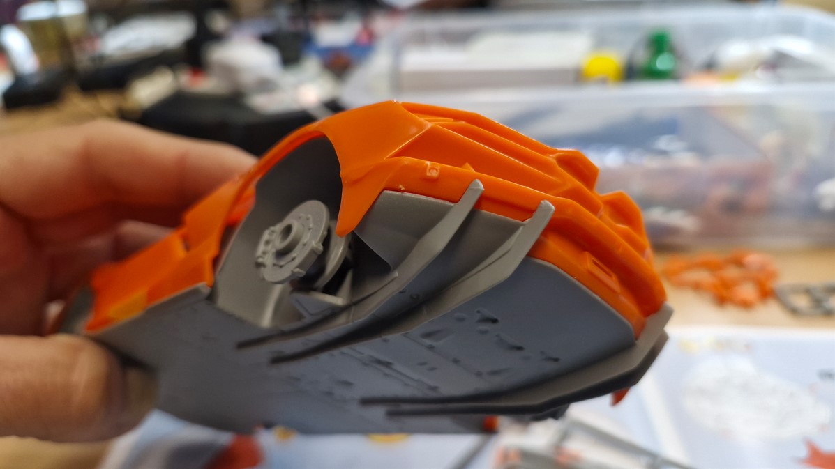

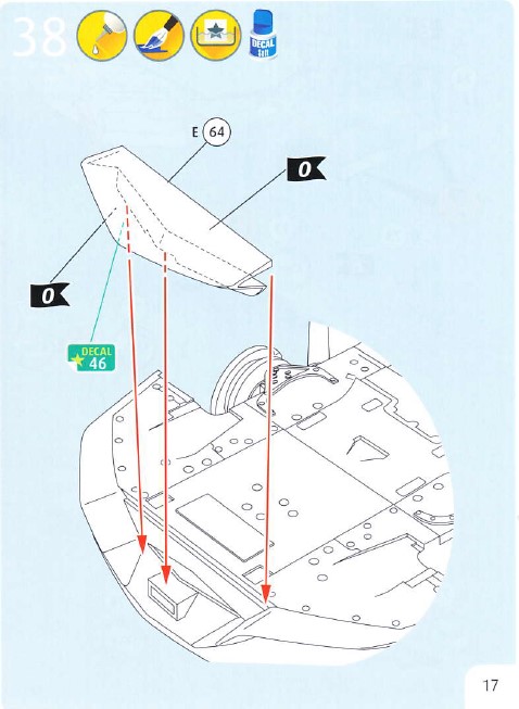

- die Frage scheint berechtigt, warum man die Frontteile am Chassis angegossen hat, die mit der Karosserie lackiert werden müssen. Weiter hat Revell eine Querstrebe, die unter dem Kennzeichen sitzt, separat gemacht (Bauabschnitt 38 ). Unlogisch. Man kommt nicht drum herum, das separat zu lackieren oder die Lackierten Frontspoiler abzukleben, wenn E64 montiert sein soll.
Bild 02
Bild 02
Abschnitt 38
Abschnitt 38

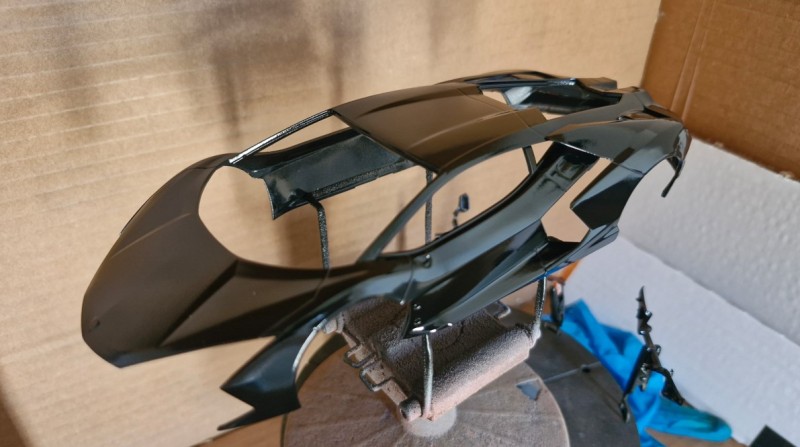

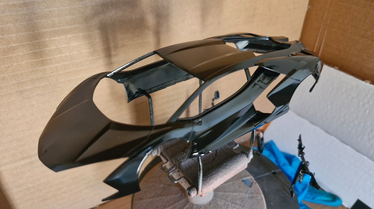

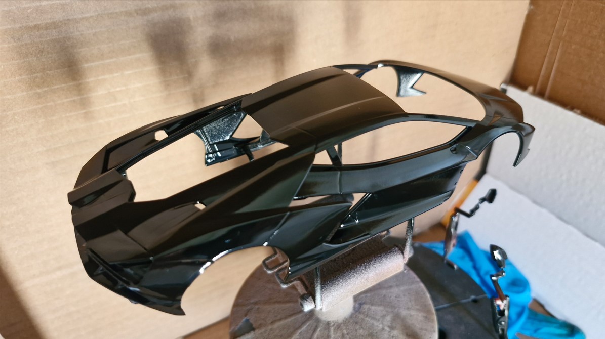

Die Karosserie ist schon mal schwarz lackiert worden. Natürlich habe ich nun Geschmack bekommen, den Revuelto schwarz zu lassen. Das pässe aber nicht zu meinem (ebenfalls im Bau befindlichen) Countach. Also ist das Schwarz nur die Basis für das Metallic. Soll ja dunkler sein.

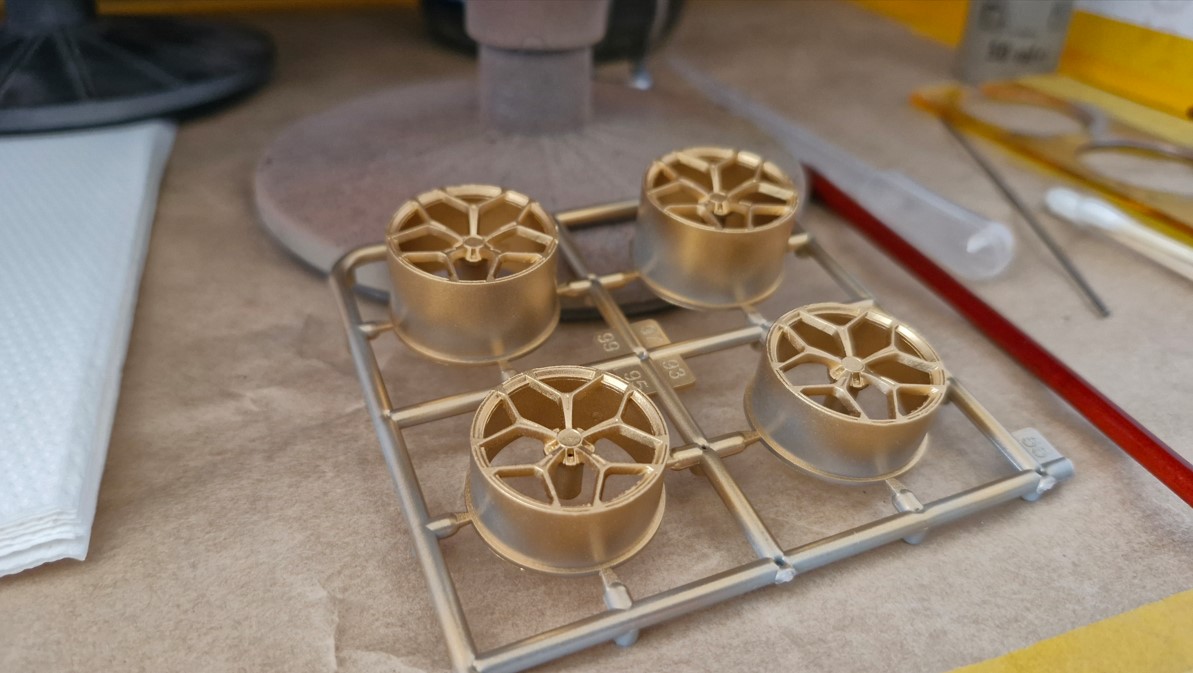

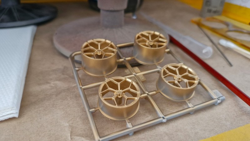

Passend zum Countach, sind die Felgen goldfarben lackiert. Ich finde das richtig 8-)

Wäre es nicht sinnvoll gewesen, Nase und Heck mit zu lackieren? Sonst hast du später unterschiedliche Farbnuancen, wenn schwarz auf der Karosserie als Grundierung vorgesehen ist und bei den anderen Teilen nicht.
Danke dir :)
Die Front ist komplett aus Karbon. Das Loch vorne schaut echt so aus, als ob da was fehlen würde. Da wird nur dieses Spoilerdingens, was am Chassis ist, in Wagenfarbe lackiert. Das muss noch abgeklebt werden. Der Unterboden bekommt ja von mir auch noch Carbon (Diffusor, Seiten"schweller"), dann vorne eben in Wagenfarbe die Spoiler und der Rest schwarz seidenmattmäßig.
Hinten ist alles soweit dran. Der untere, fehlende Rest, ist der Diffusor.
Karosserieseitig ist tatsächlich alles lackiert, was muss.

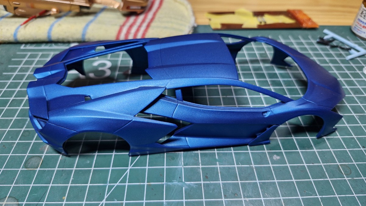

Welchen Lack hast du genommen? Fabrikat, Sprühdose?
Ich bereite mich für den Bau des Audi R8 in Schwarz vor und brauche noch Empfehlungen.
Hallo Paul!

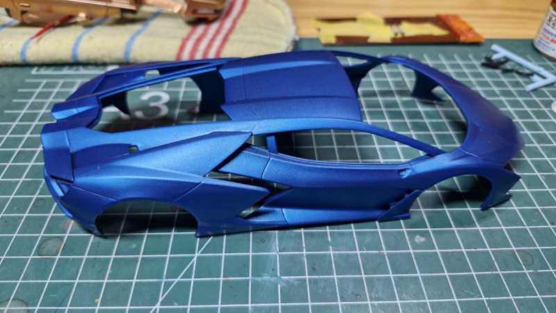

Ich habe mit der Spraydose lackiert (Motip) ein Blaumetallic. Es kam nicht so raus, wie ich erwartet hatte und ging dann über, ihn deckend zu lackieren. Airbrush wäre vermutlich die bessere Wahl gewesen mit stark verdünntem Klarlack und der gewünschten Farbe eingemischt. So der nachträgliche Gedanke dazu. Aber nun habe ich mich entschieden:
So wird er dann: modern matt.

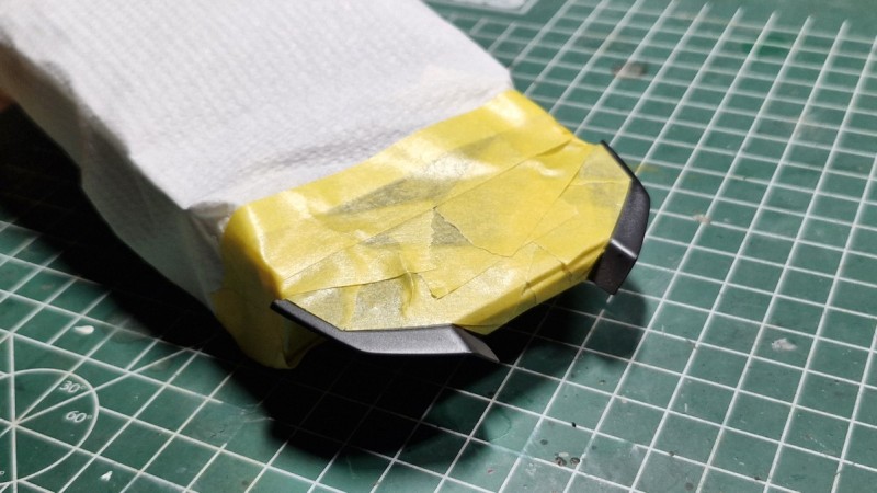

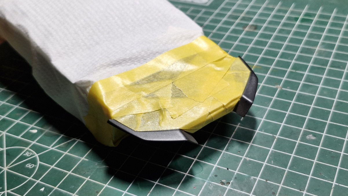

Natürlich stelle ich am Abend fest: mist. Frontspoilerdingens am Chassis benötigt Farbe. Abgeklebt und anschließend lackiert. Man muss da schon aufpassen ;)
Nun kann ich zeitnah an die inneren Werte gehen.

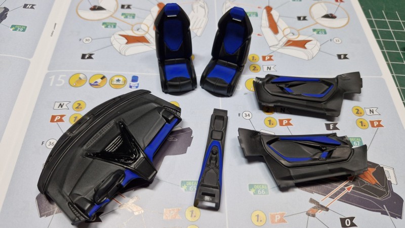

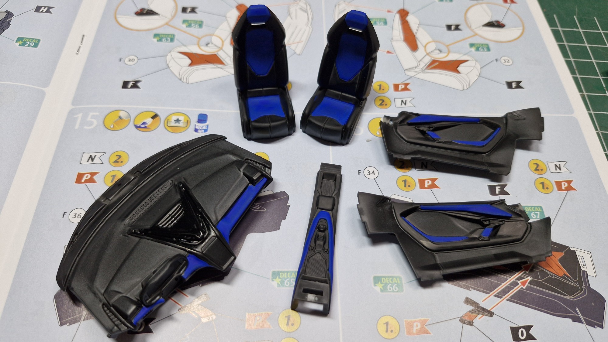

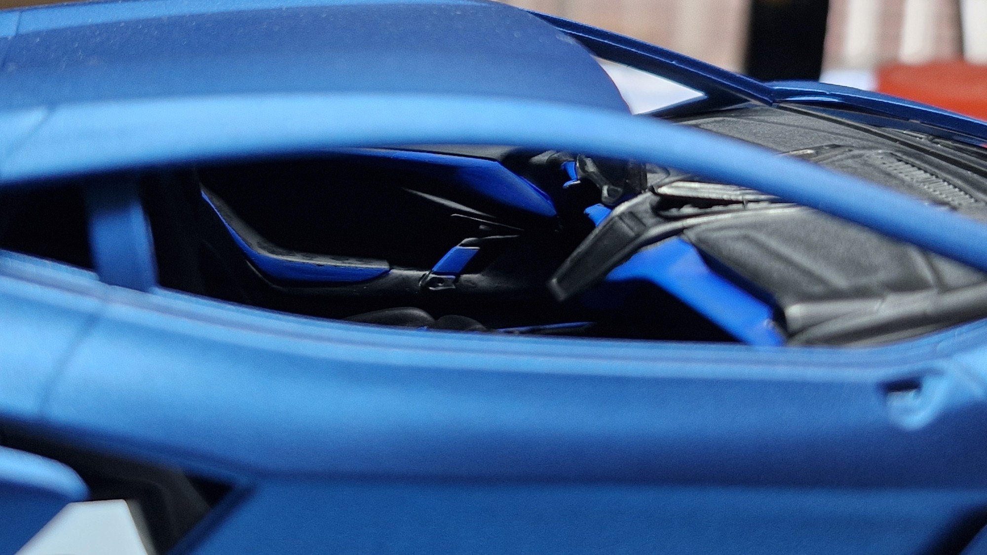

Heute möchte ich nur die Bilder der Innenausstattung nachlegen.
Ein wenig werde ich noch mit schwarz arbeiten, aber dann ist es auch ausreichend.
Denn: am Ende sieht man bis auf das lange Armaturenbrett wirklich nicht viel.

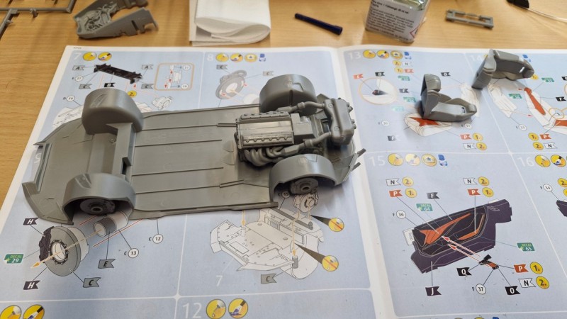

Das Triebwerk ist schon silber. Mehr ist nicht passiert.

Sehr schönes Blau für den Innenraum...Fett :thumbup:

Der Bau schleppt sich ja schon ein wenig. So habe ich "zwischendurch" einen Alfa von Heller angefangen. Als ob ich nicht genug Baustellen habe :lol:
Jedenfalls konnte das Triebwerk hier schon mal silber gemacht werden. Mehr habe ich nicht geschafft.
