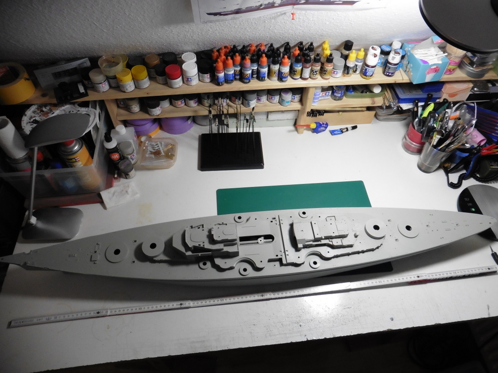

Hier mal eine Gesamtübersicht des Modells:
und ja , es wird eng auf dem Arbeitsplatz

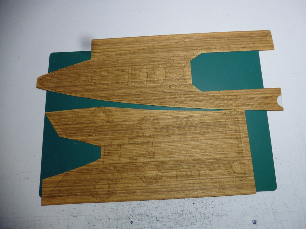

zu dem ganzen Spaß habe ich noch von Artwox das passende Teakholzdeck bekommen
ein Vergleich zum Pontos Holzdeck
was mir sehr hell erscheint .

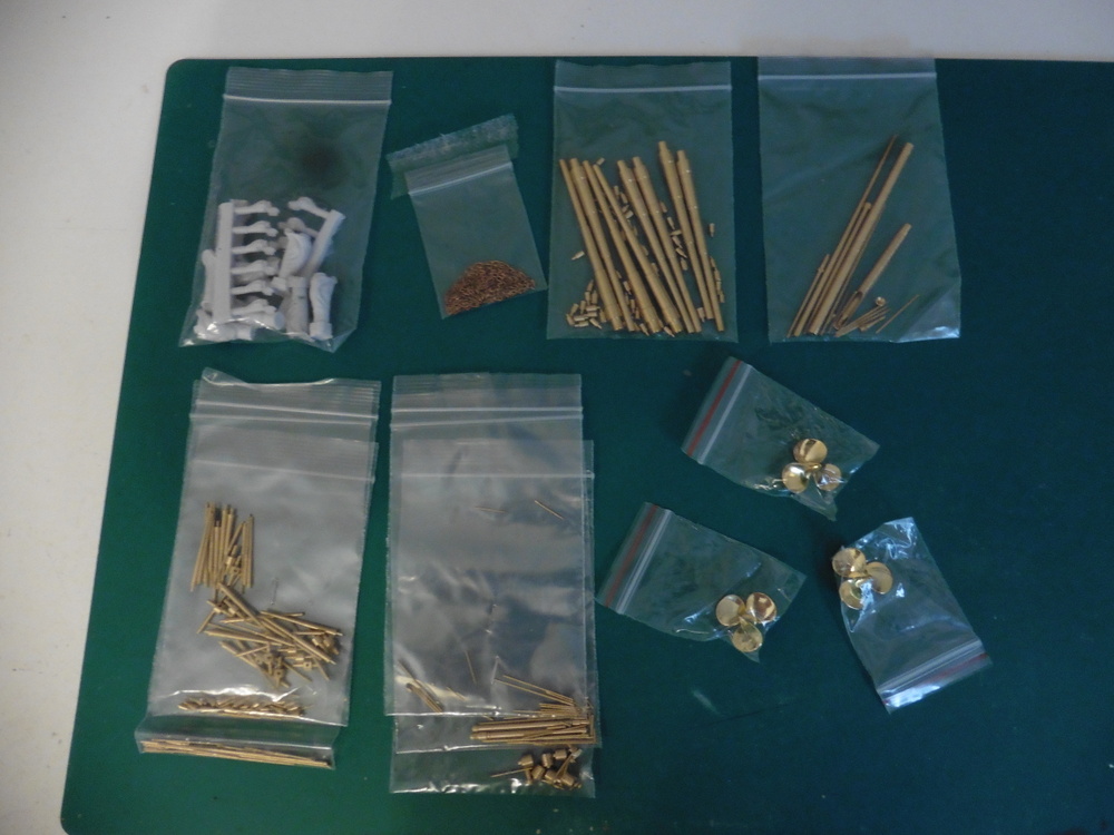

Artwox legt dem Deck auch noch ein kleines Ätzteilset bei
Pontos hat natürlich auch eine Menge an Ätzteilen vorbereitet

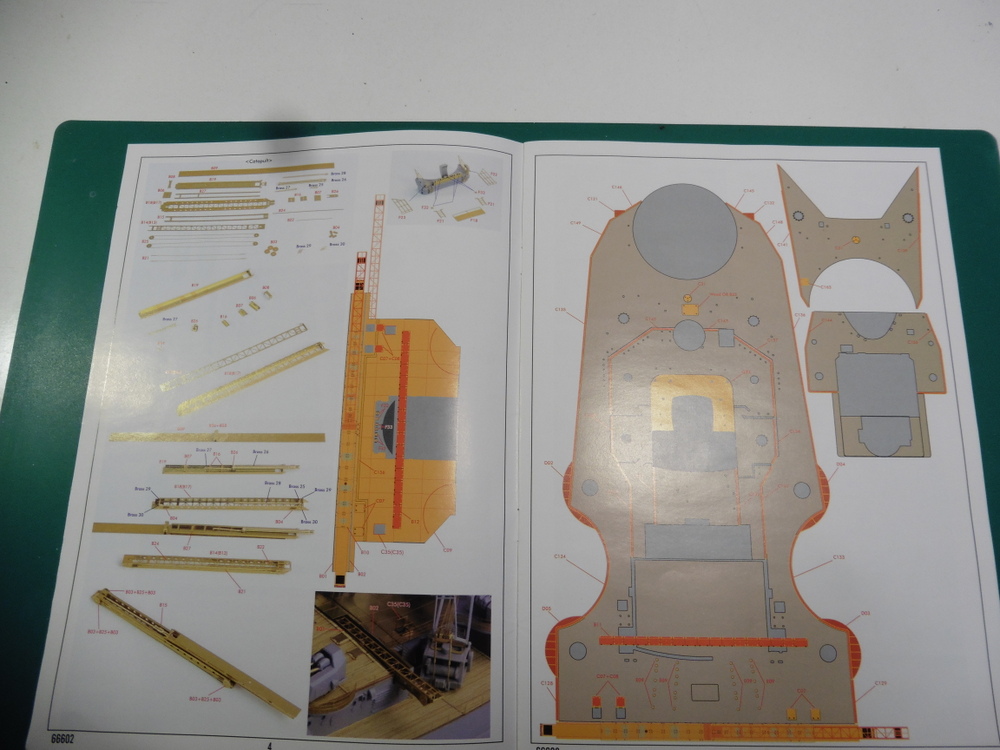

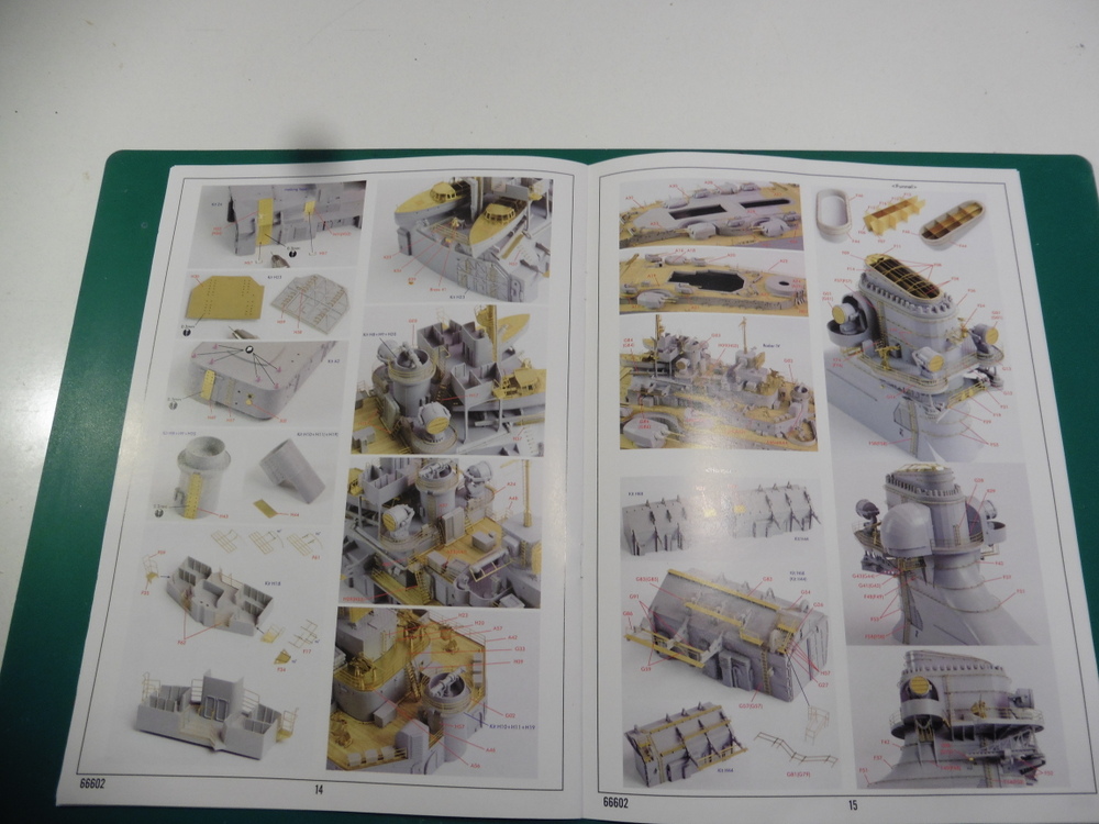

Ja und dann kommen wir mal zum Pontos Bauplan ( den Frank so sehr mag )
ich hab da versucht irgend ein Schema zu erkennen ....nix ...
ich hau ihn hier mal der Reihe nach rein .
So sieht das Heftchen aus ....
ich erkenne da keine logische Abfolge der Baufortschritte . Irgendwie alles durcheinander und kuddelmuddel.
Das ganze hab ich jetzt 2 Tage lange gescheckt und versucht nachzuvollziehen.
Auch wird auf einige Ätzteile die Beiliegen überhaupt nicht eingegangen . Die Bullaugenklappen etc werden nicht erwähnt obwohl 100 dabei sind und die sind nicht alle gleich .
Einige werden sagen , dass es da ja kaum Fragen gibt , weil Bullaugenklappe kommt natürlich ans Bullauge . Na ja ........ aber auch die am Rumpf ??
Also bezüglich des Pontossets bin ich doch ein wenig zwiegespalten . Einerseits ist es wirklich schick und bei weitem filigraner als die beiliegenden Ätzteile von Trumpeter. Andererseits finde ich die Preisfindung bei Pontos doch sehr überzogen für das gelieferte .
Das Set wird so um 280€ rum gehandelt und dass ist es in meinen Augen wirklich nicht wert ! Zumal selbst mit dem Pontosset ist lange nicht alles abgedeckt was erwarten dürfte beidem Preis .
Es gibt noch ein günstigeres Set von MK1 für den Bausatz . Hier weiss ich allerdings noch nicht genau was das Set alles beinhaltet .
Wäre aber eine bessere Alternative , wenn das dabei ist was ich bisher gelesen/ gesehen habe .

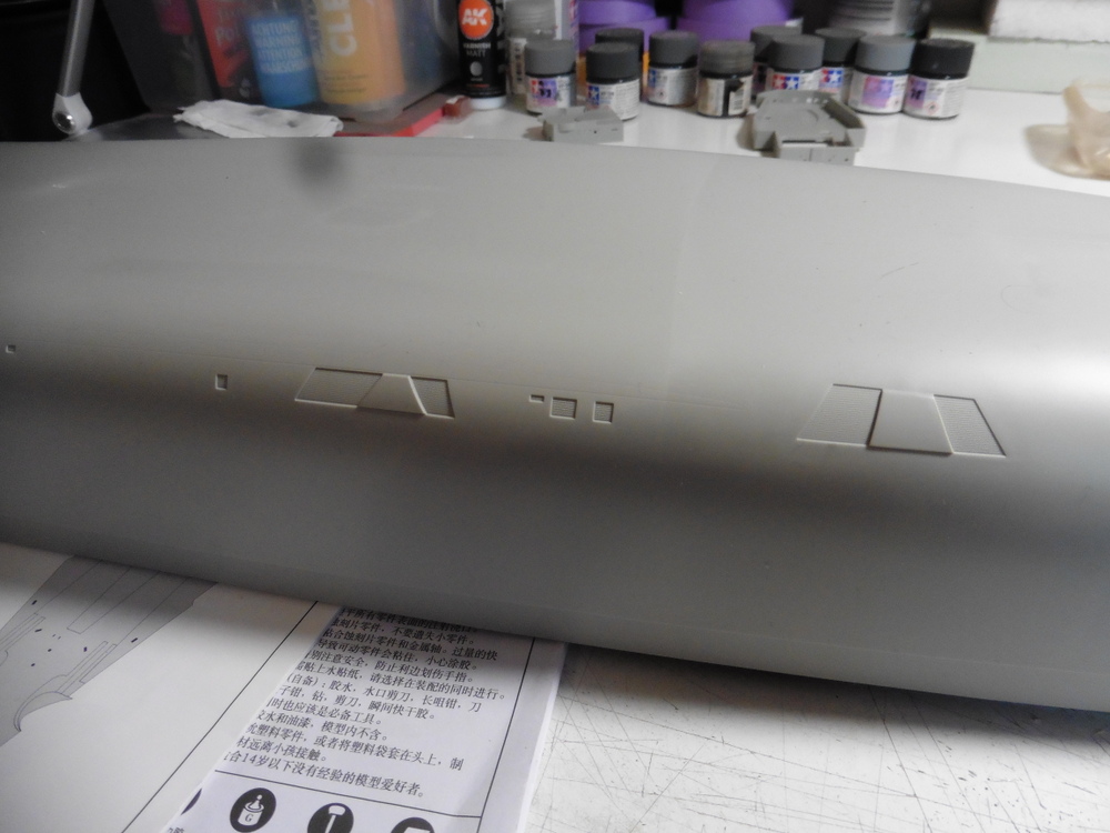

Hallihallo und ein frohes neues Jahr ,
Das neue Jahr hat begonnen und somit auch der Bau meiner Bismarck
Freue mich über das rege Interesse hier und werde versuchen alles hier im Baubericht zu dokumentieren was ich so machen werde.

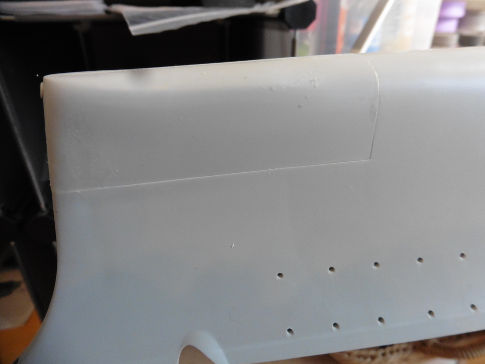

Angefangen habe ich heute mit dem Rumpf. Hier habe ich den Bug angeklebt und auch am Heck die Ausführungen für die Wellen.
Da die Teile zwar passen , waren aber doch Spalten vorhanden welche gespachtelt werden mussten .
Hier habe ich das Putty von Revell benutzt und die Teile verspachtelt . Nach dem Verschleifen mit 400 Papier und anschliessender Reinigung habe ich nochmals eine schicht Spachtel aufgetragen . Dann folgte das Schleifen mit 600er Papier .
Wo ich dann beim Schleifen war habe ich auch die Regenabläufe sowie die angedeuteten Steigeisen weg geschmiergelt , da diese dann durch Ätzteile ersetzt werden . Habe mir dann noch die Kühleinlässe am unteren Rumpf angeschaut und mit den Ätzteilen von Pontos abgeglichen .
In einigen Bauberichten wurden die Einlässe ausgebohrt und dann das Plastik im innenraum verjüngt um dann dort die Ätzteile einzukleben .
Bei meinem Schiff bzw beim Pontossatz sind die Gitter exakt so groß wie die Einlässe . Somit würden diese durch aufbohren nicht mehr passen . Hier ist laut Plan einfach nur ein Aufkleben auf die Ausschnitte vorgesehen . Das vereinfacht das ganze natürlich und ich würde die Aussparrungen in Schwarz Pinseln und dann die neuen Gitter aufkleben und dann mit Schiffbodenfarbe Lackieren .
Der spass braucht aber noch ein wenig , da die bestellten Teile ( Ätzteilkleber sowie die passenden Farben noch nicht angekommen sind .
