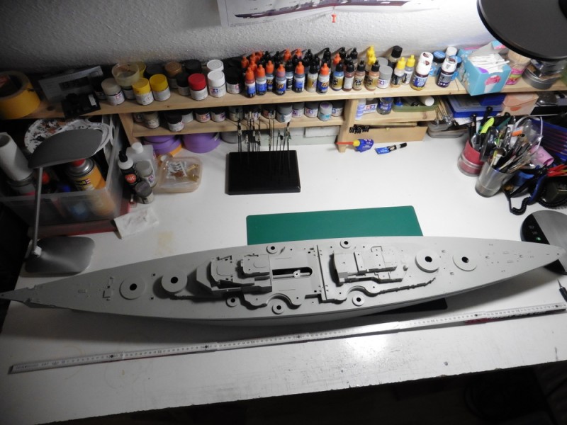

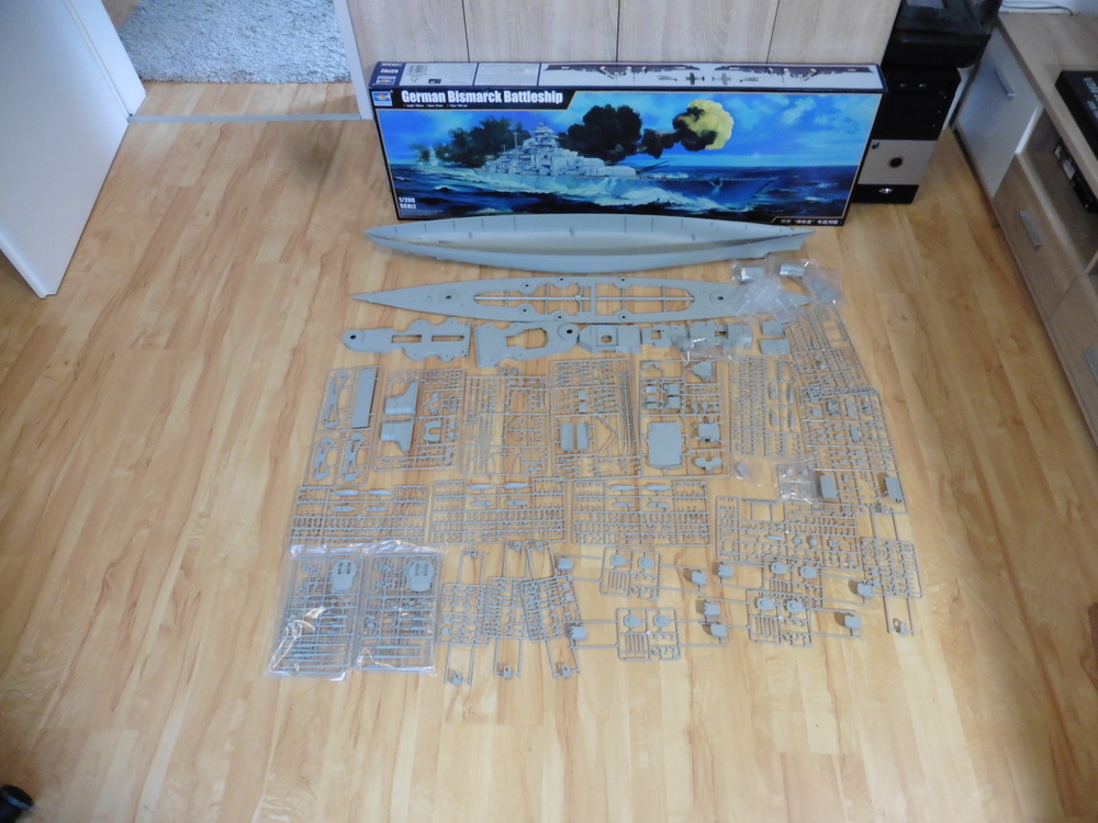

Hier mal eine Gesamtübersicht des Modells:
und ja , es wird eng auf dem Arbeitsplatz

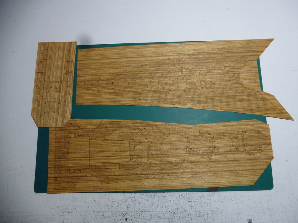

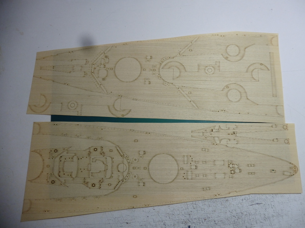

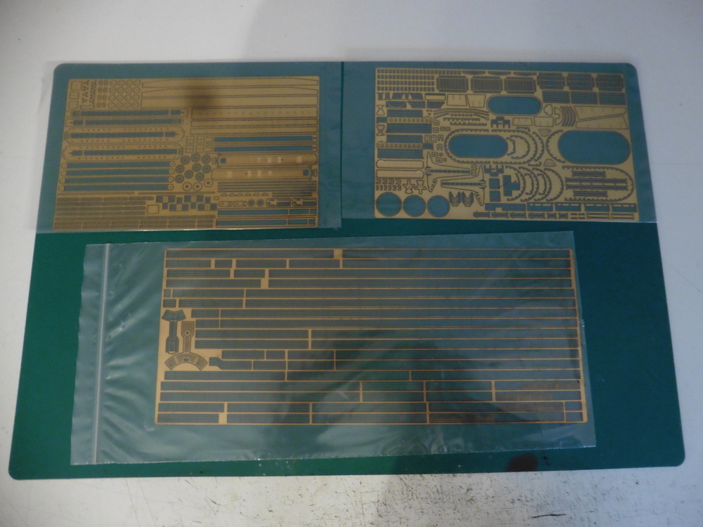

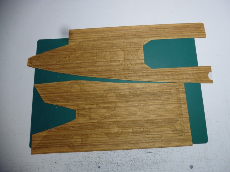

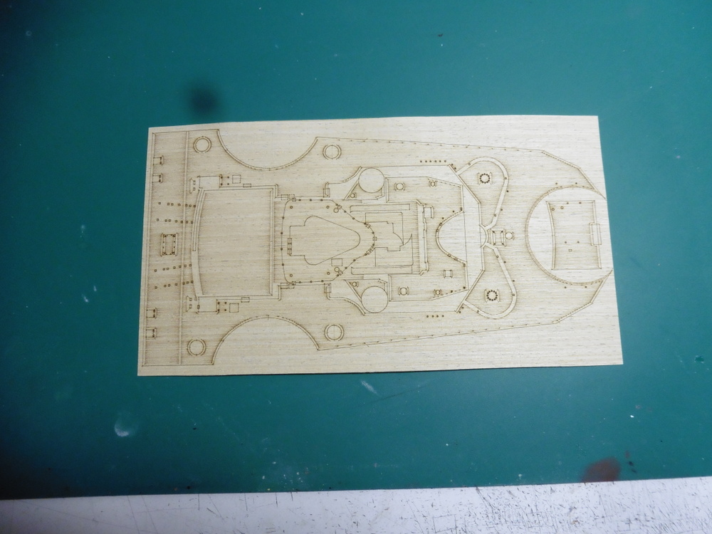

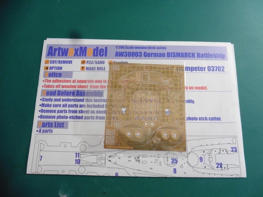

zu dem ganzen Spaß habe ich noch von Artwox das passende Teakholzdeck bekommen
ein Vergleich zum Pontos Holzdeck
was mir sehr hell erscheint .

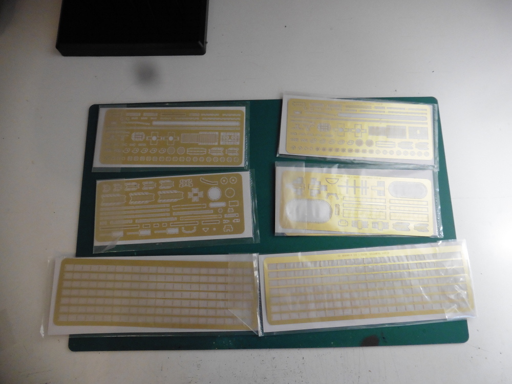

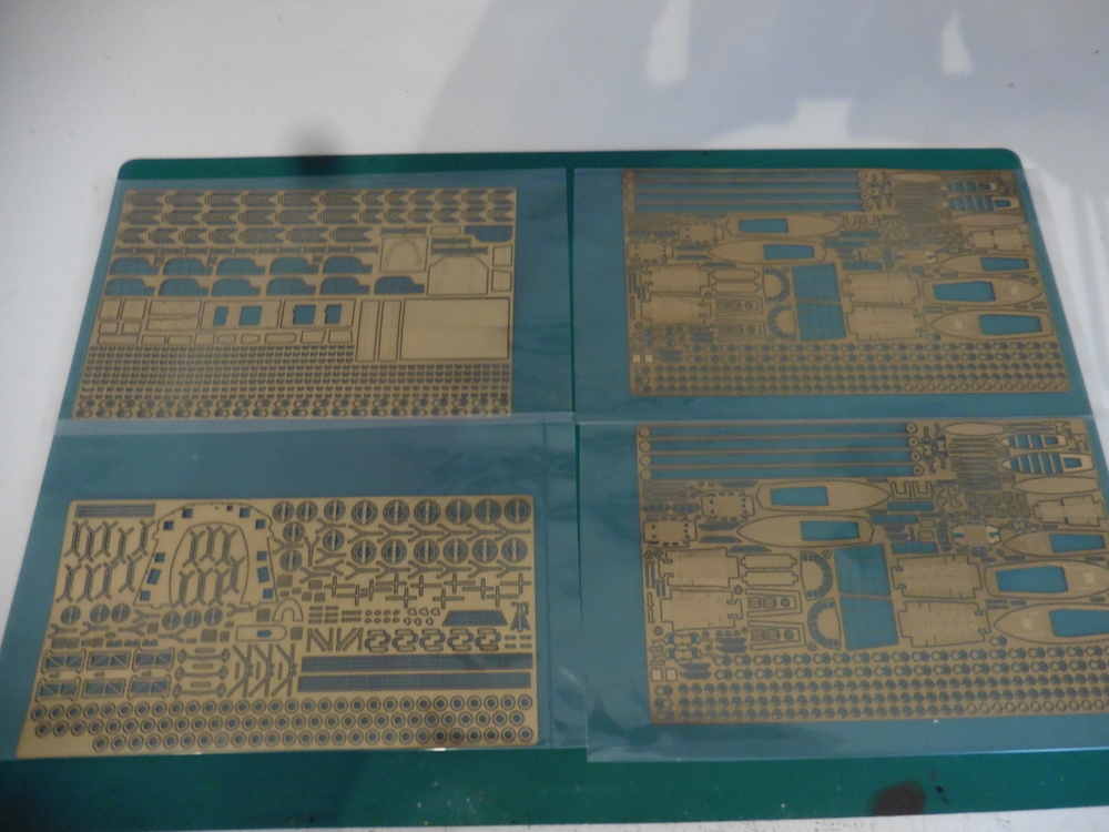

Artwox legt dem Deck auch noch ein kleines Ätzteilset bei

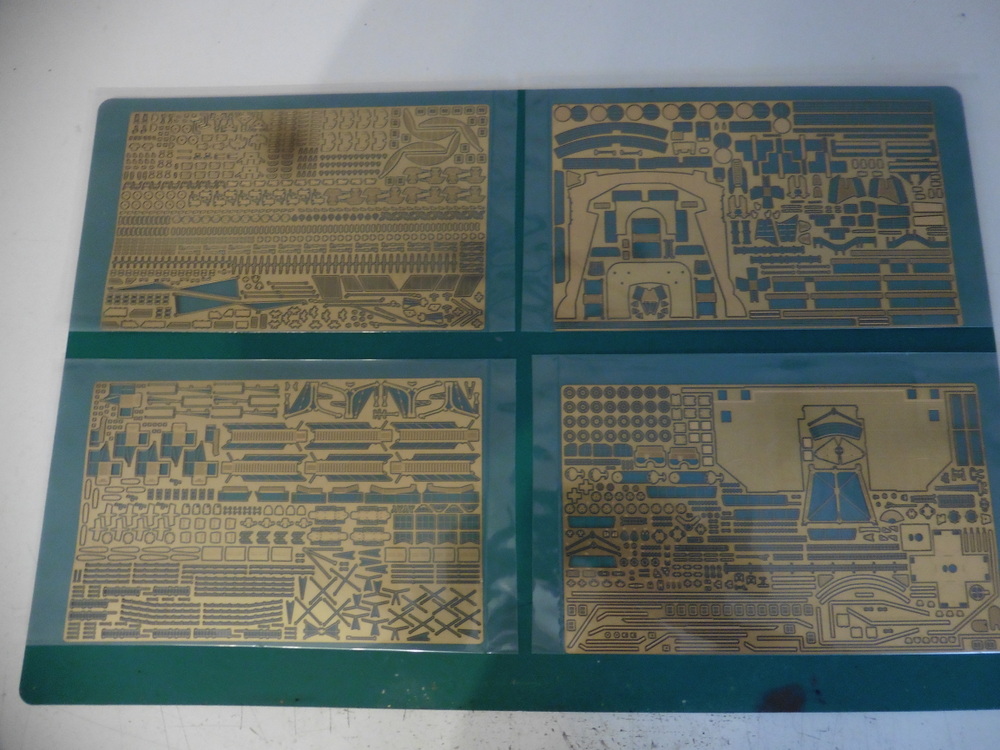

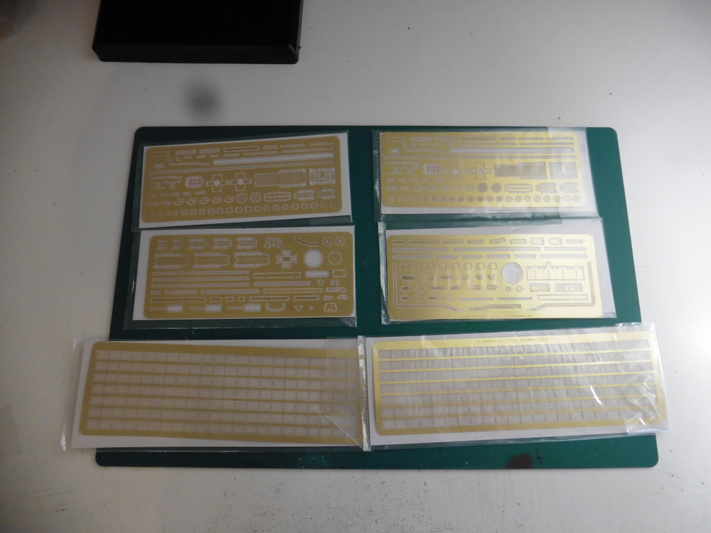

Pontos hat natürlich auch eine Menge an Ätzteilen vorbereitet

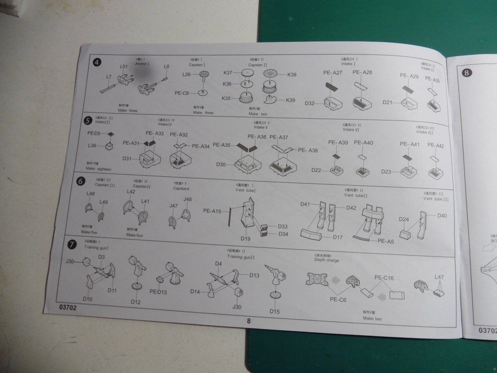

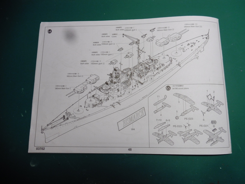

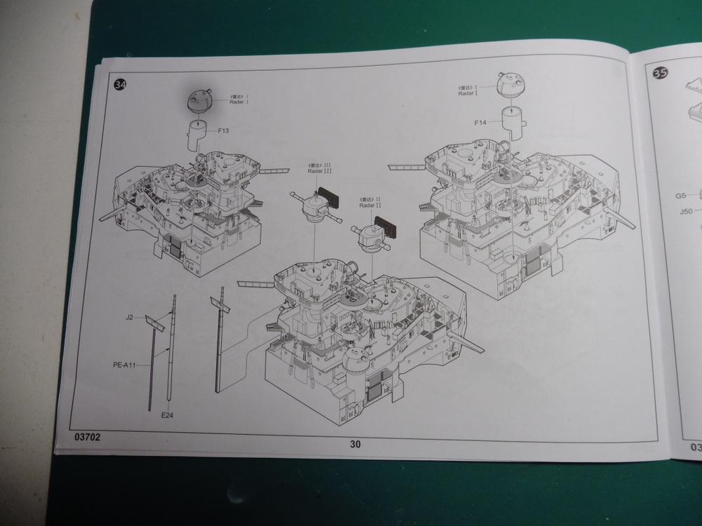

Und dann der übliche Aufbau des Bauplans bei Trumpeter . Dieser ist einfach, logisch und übersichtlich gestalltet

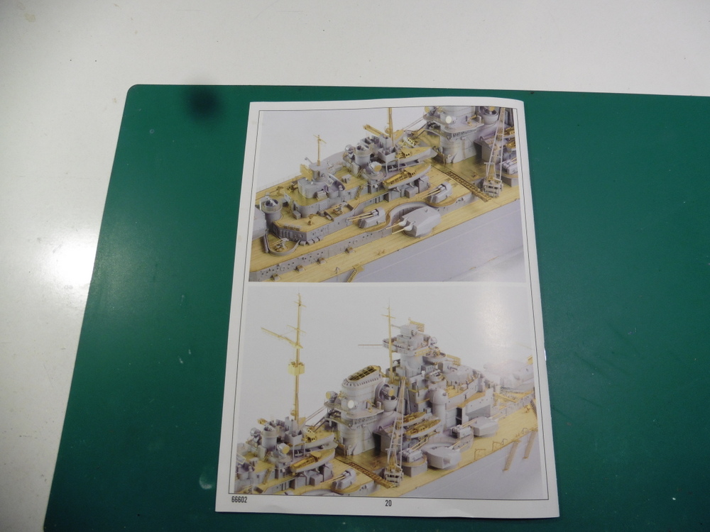

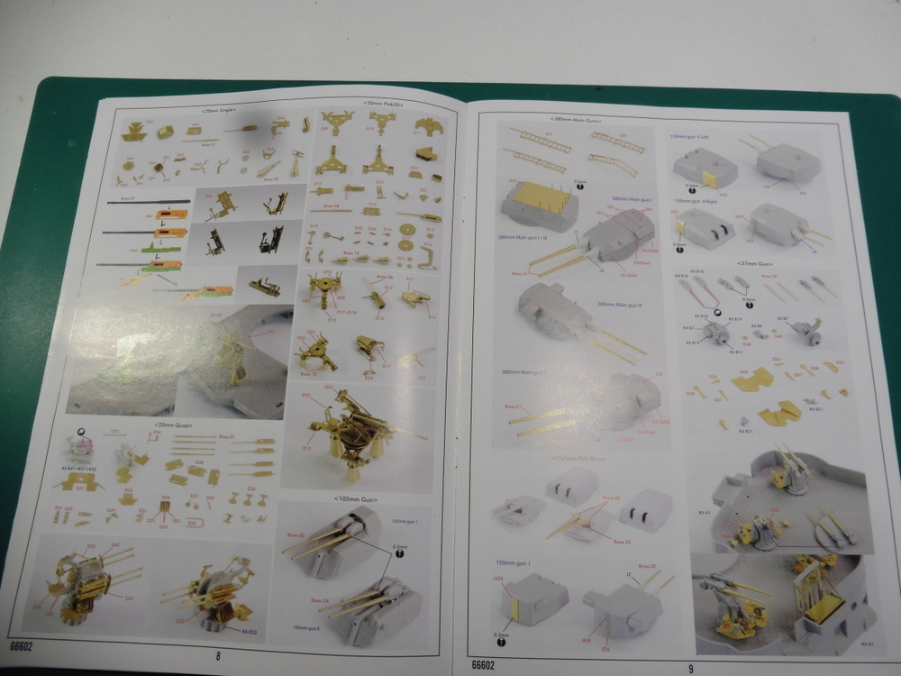

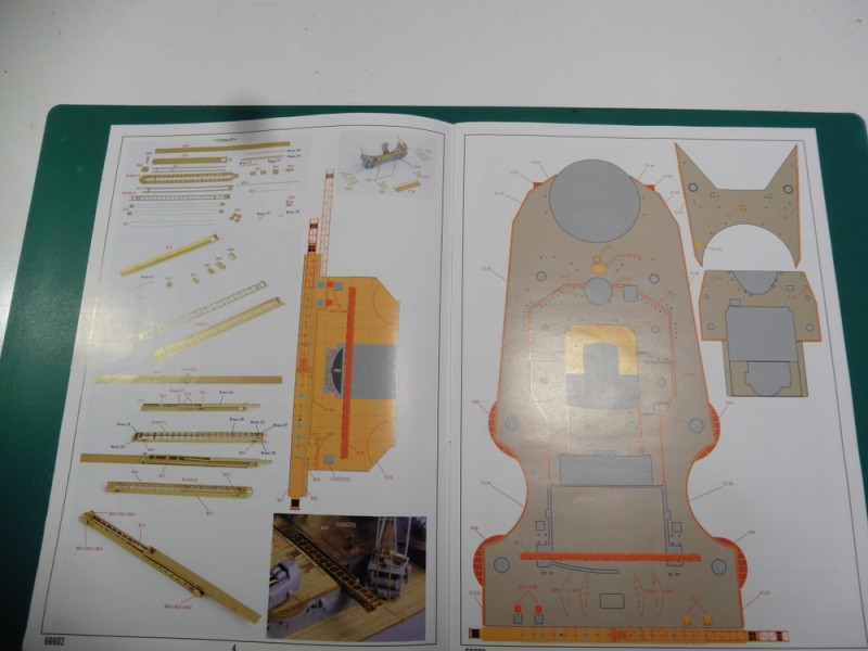

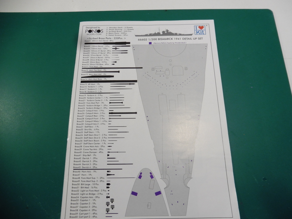

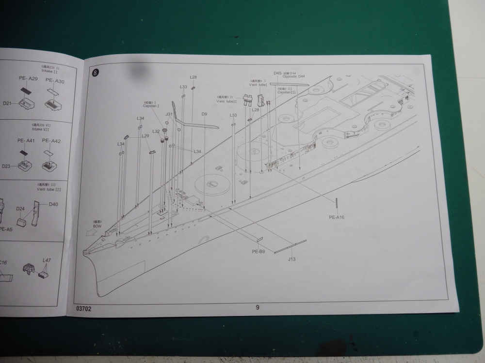

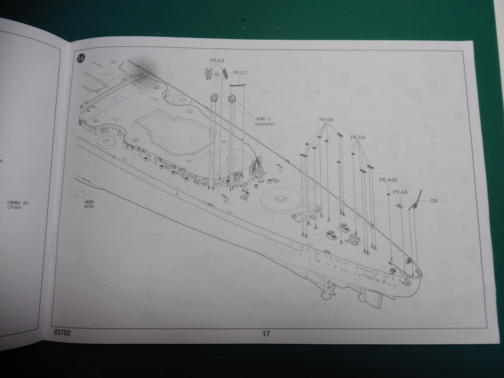

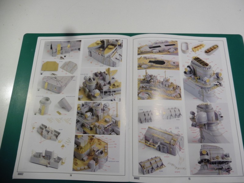

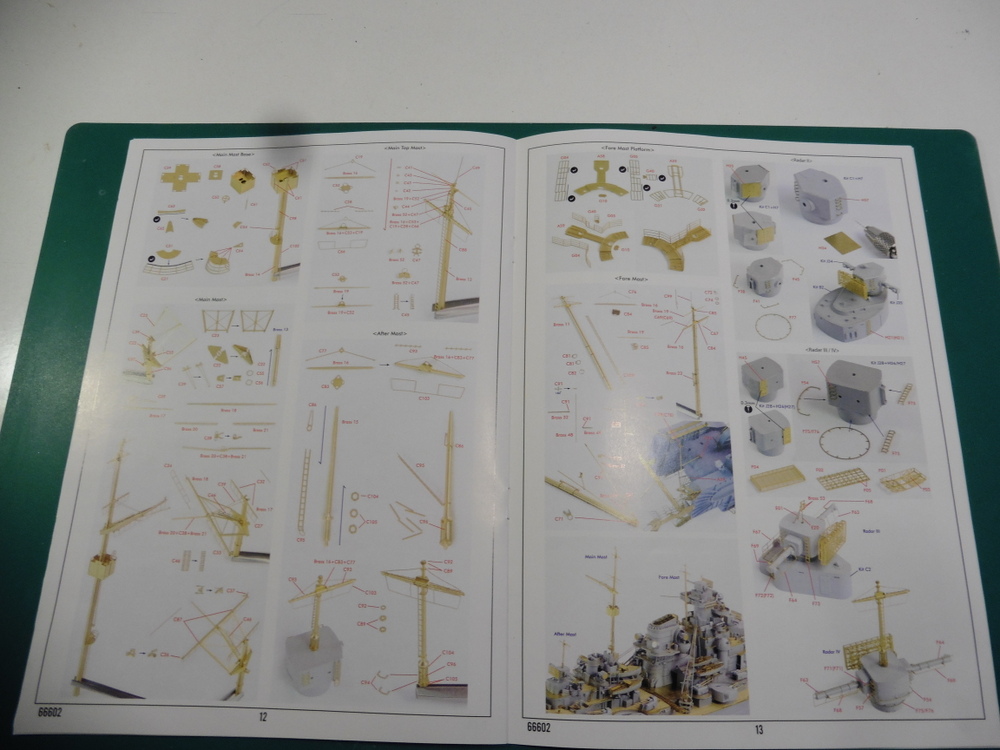

Ja und dann kommen wir mal zum Pontos Bauplan ( den Frank so sehr mag )
ich hab da versucht irgend ein Schema zu erkennen ....nix ...
ich hau ihn hier mal der Reihe nach rein
So sieht das Heftchen aus ....
ich erkenne da keine logische Abfolge der Baufortschritte . Irgendwie alles durcheinander und kuddelmuddel.
Das ganze hab ich jetzt 2 Tage lange gescheckt und versucht nachzuvollziehen.
Auch wird auf einige Ätzteile die Beiliegen überhaupt nicht eingegangen . Die Bullaugenklappen etc werden nicht erwähnt obwohl 100 dabei sind und die sind nicht alle gleich .
Einige werden sagen , dass es da ja kaum Fragen gibt , weil Bullaugenklappe kommt natürlich ans Bullauge . Na ja ........ aber auch die am Rumpf ??
Also bezüglich des Pontossets bin ich doch ein wenig zwiegespalten . Einerseits ist es wirklich schick und bei weitem filigraner als die beiliegenden Ätzteile von Trumpeter. Andererseits finde ich die Preisfindung bei Pontos doch sehr überzogen für das gelieferte .
Das Set wird so um 280€ rum gehandelt und dass ist es in meinen Augen wirklich nicht wert ! Zumal selbst mit dem Pontosset ist lange nicht alles abgedeckt was erwarten dürfte beidem Preis .
Es gibt noch ein günstigeres Set von MK1 für den Bausatz . Hier weiss ich allerdings noch nicht genau was das Set alles beinhaltet .
Wäre aber eine bessere Alternative , wenn das dabei ist was ich bisher gelesen/ gesehen habe .
Ich werd mich also die Tage dann mal dransetzen und die Pontosbauanleitung mit der Trumpeterebauanleitung verbinden . Was ich mit Postits im jeweiligen Bauabschnitt auf die dementsprechende Bauanleitung verweise. Sonst vergisst man da noch die Hälfte .

Ich bin da mit dabei :thumbup: Die Ätzteile habe ja jetzt schon einen komischen Beigeschmack...
Da hast du einen ordentlichen Klopper vor dir. Ich freu mich dir zuschauen zu dürfen :thumbup:
CaptainMeat hat geschrieben: So 25. Dez 2022, 14:50 Ja und dann kommen wir mal zum Pontos Bauplan ( den Frank so sehr mag )
Ich mag den wegen der Foto-bebilderten Anleitung. Da erkennt man, wie etwas aussehen muss.
Die Übersichtlichkeit ist ein anderes Blatt. Ich wüsste aber auch nicht, wie man das besser machen könnte.

@ Bert , die Ätzteile sind gar nicht so schlimm, da ja auch teilweise größer . Die ganzen Bullaugenklappen/ rinnen das wird heftig und auch die Steigeisen sind doch sehr filigran und leider auch in Mengen vorhanden
@ Frank, auf den Bildern mag das erst mal schick aussehen aber wie gewisse Teile gebogen werden müssen steht da nicht . Das war bei der 1/350 Bismark und auch bei der Tirpitz anders .
Wie man die Anleitung besser machen könnte kann ich Dir sagen , man sollte sich einfach an den Bauplan halten . Der fängt mit dem Rumpf an . Bei Pontos ist auf Seite 3 was vom Rumpf und mitten drin und ganz hinten . Wenn man hier also die Reihenfolge des Baus von Trumpeter übernimmt gibt das doch viel mehr sinn . Nun muss man bei jedem Bauteil gucken ob Pontos nicht irgendwo ein Bild hat wo das geändert werden müßte . Und Final muss man auch immer noch die Platinen durchsehen da nun nicht alles in den Pontosplänen angegeben ist .
Das ist schlecht umgesetzt um nicht zu sagen ohne Sinn und Verstand . Und es kostet enorm viel Zeit das immer wieder alles durchzugucken den aufgrund der Menge an teilen kann man sich das einfach nicht alles merken . Zumal ich da ja nicht jeden Tag 8 std dran sitzen werde.

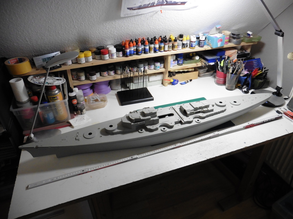

Das neue Jahr hat begonnen und somit auch der Bau meiner Bismarck :D
Freue mich über das rege Interesse hier und werde versuchen alles hier im Baubericht zu dokumentieren was ich so machen werde.

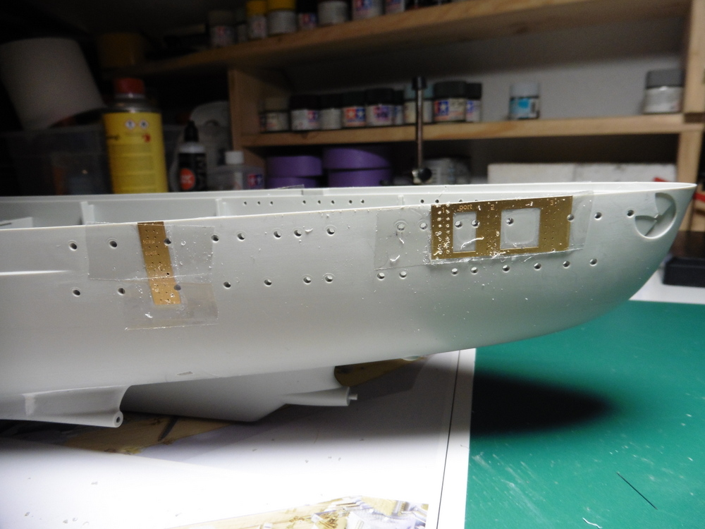

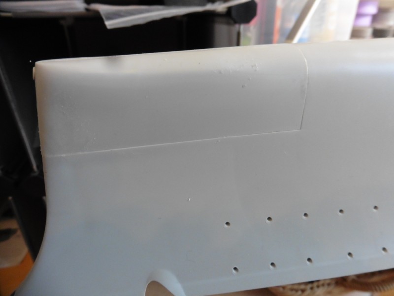

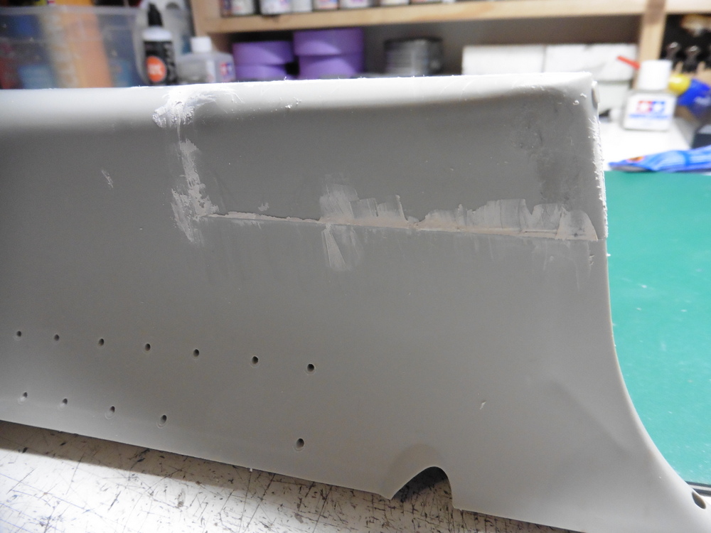

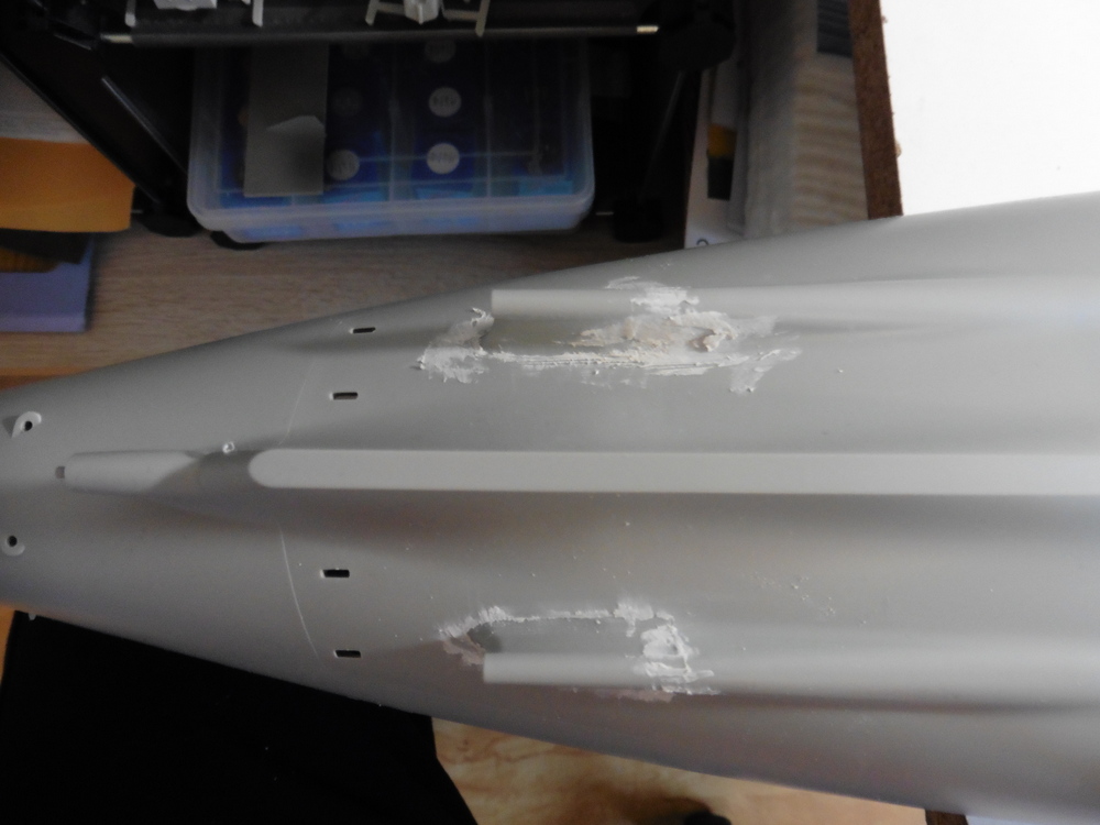

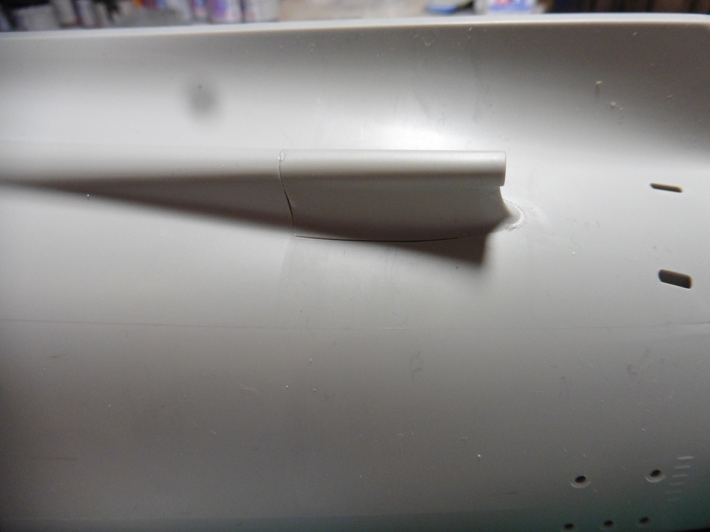

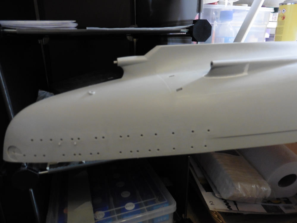

Angefangen habe ich heute mit dem Rumpf. Hier habe ich den Bug angeklebt und auch am Heck die Ausführungen für die Wellen.
Da die Teile zwar passen , waren aber doch Spalten vorhanden welche gespachtelt werden mussten .
Hier habe ich das Putty von Revell benutzt und die Teile verspachtelt . Nach dem Verschleifen mit 400 Papier und anschliessender Reinigung habe ich nochmals eine schicht Spachtel aufgetragen . Dann folgte das Schleifen mit 600er Papier .
Wo ich dann beim Schleifen war habe ich auch die Regenabläufe sowie die angedeuteten Steigeisen weg geschmiergelt , da diese dann durch Ätzteile ersetzt werden .

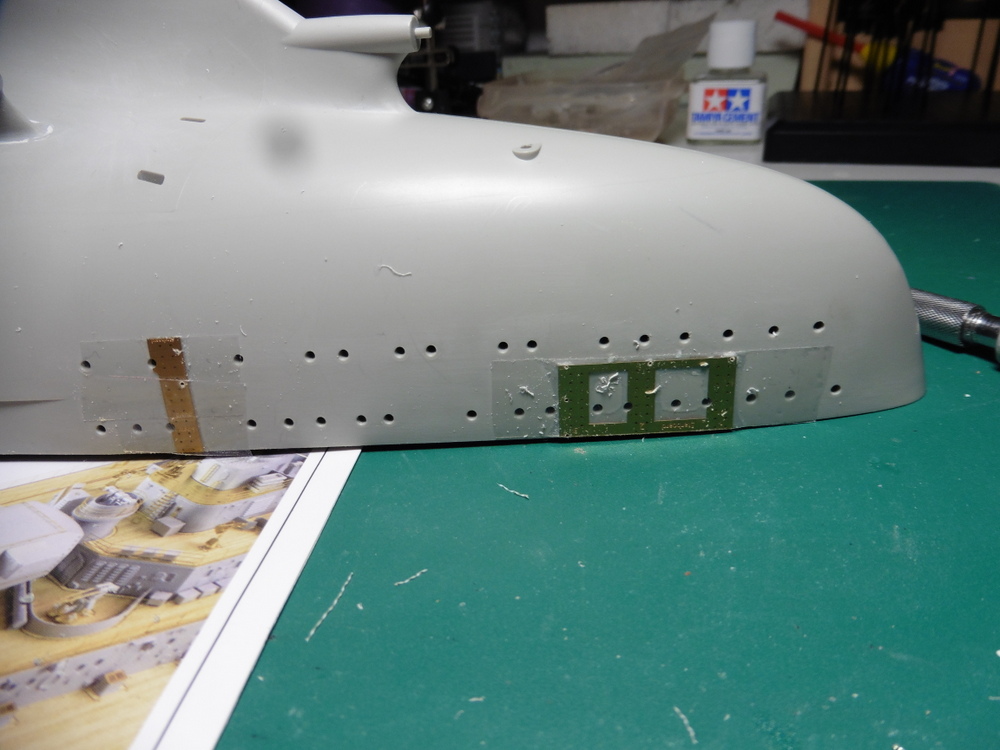

Habe mir dann noch die Kühleinlässe am unteren Rumpf angeschaut und mit den Ätzteilen von Pontos abgeglichen .
In einigen Bauberichten wurden die Einlässe ausgebohrt und dann das Plastik im innenraum verjüngt um dann dort die Ätzteile einzukleben .
Bei meinem Schiff bzw beim Pontossatz sind die Gitter exakt so groß wie die Einlässe . Somit würden diese durch aufbohren nicht mehr passen . Hier ist laut Plan einfach nur ein Aufkleben auf die Ausschnitte vorgesehen . Das vereinfacht das ganze natürlich und ich würde die Aussparrungen in Schwarz Pinseln und dann die neuen Gitter aufkleben und dann mit Schiffbodenfarbe Lackieren .

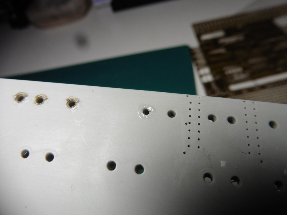

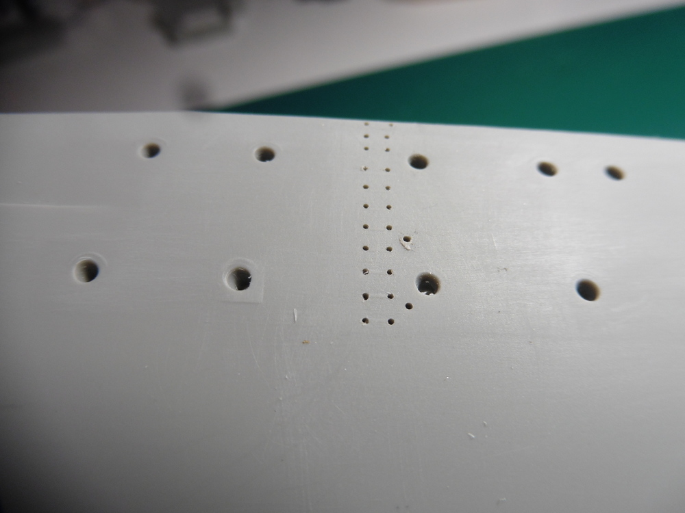

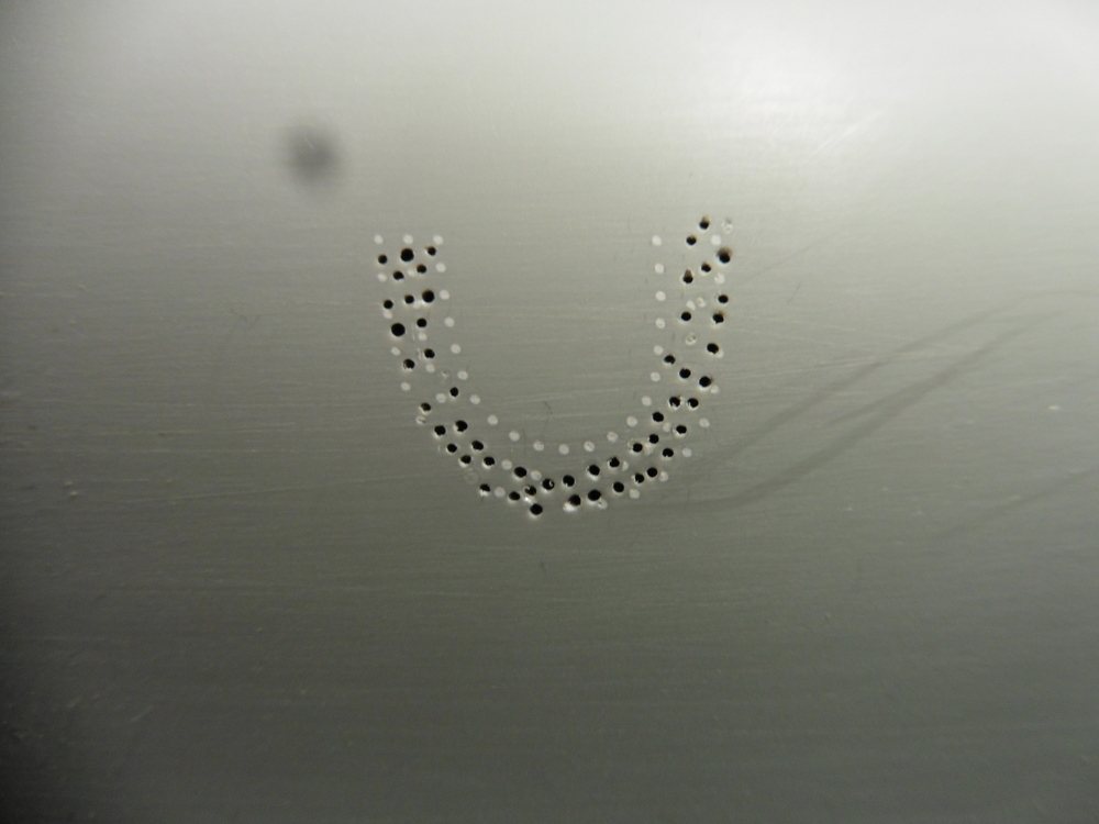

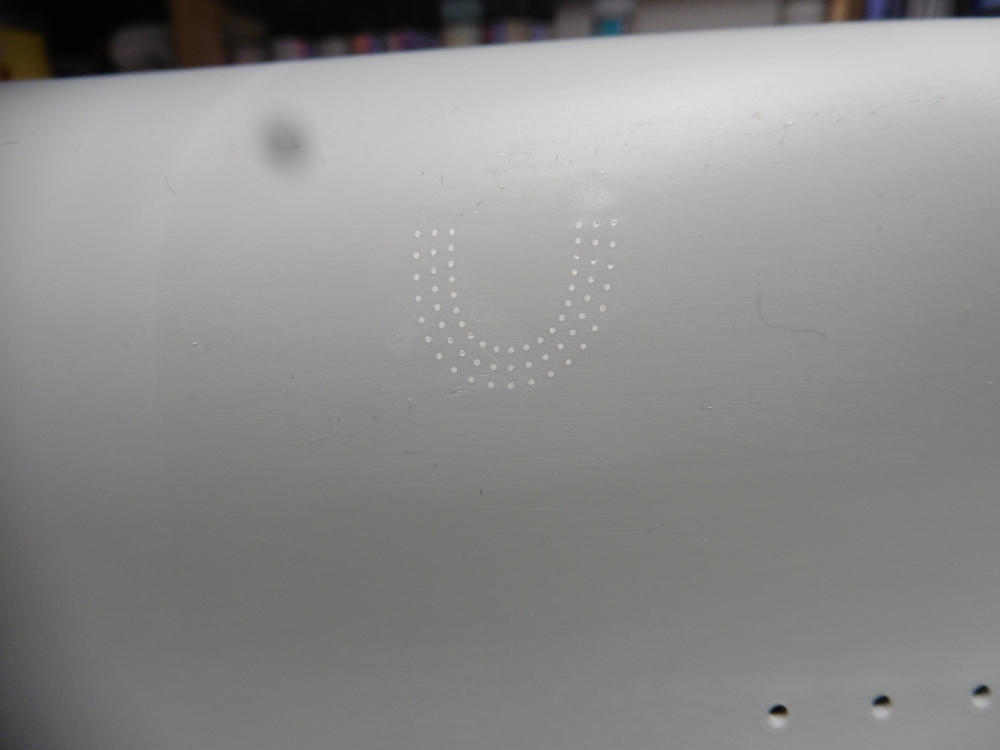

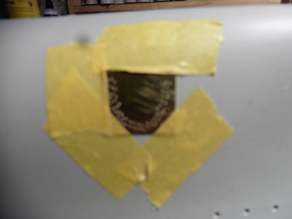

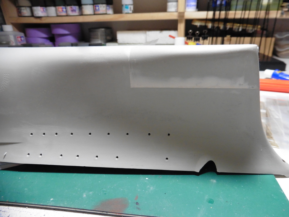

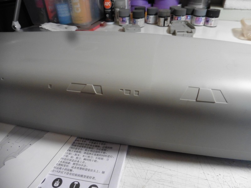

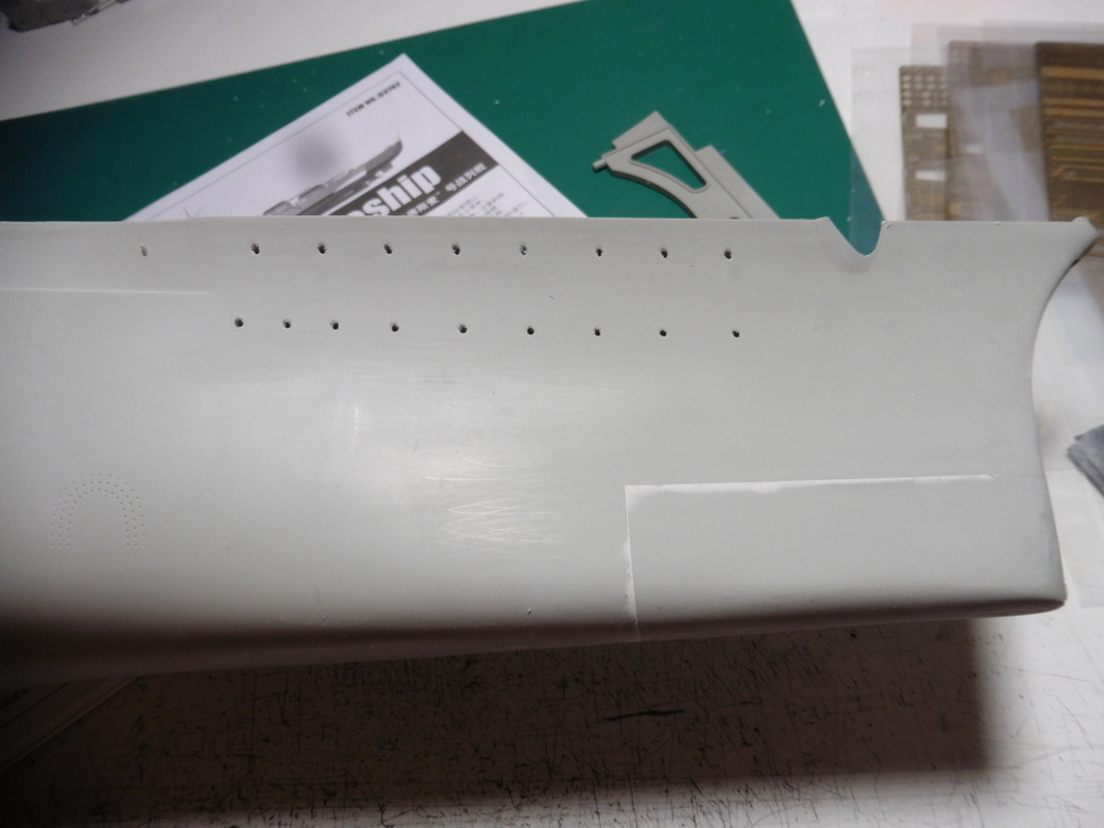

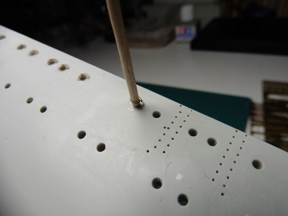

So gestern ging es lustig weiter . Es geht immer noch nur um den Rumpf . Hier mussten nun diverse Löcher gebohrt werden . Der Spaß ist aber , dass es 0,3 und 0,5 mm Löcher werden müssen. Lustiger weise sind mir fast sofort meine beiden 0,3 abgebrochen die ich noch hatte . Somit begann meine Odysee bei den Baumärkten . Die waren leider alle Ausverkauft :x In meiner lezten Anlaufstelle , der natürlich am nächsten dran ist , wurde ich aber noch fündig und hab mir erst mal 6 x 0,3 und 0,5 mm Bohrer gekauft.

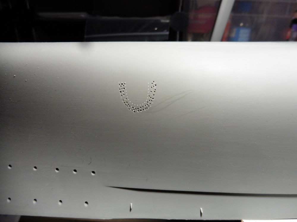

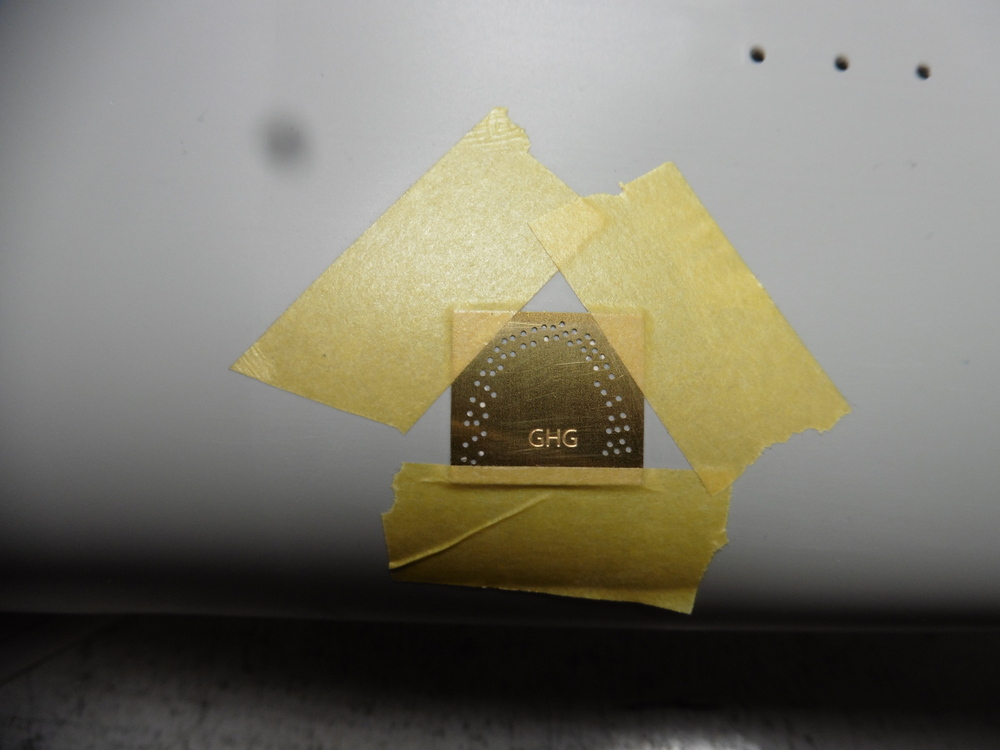

Am Rumpf geht es erst einmal um die Bugschallanlage . Die ist im Bausatz angedeutet , aber ein regelmäßiger Kreis . Somit wurden die Andeutungen verspachtelt . Pontos legt hier netter weise diverse Schablonen zum Bohren bei .
Nach abnehmen der Schablone musste erst mal geschliffen werden .

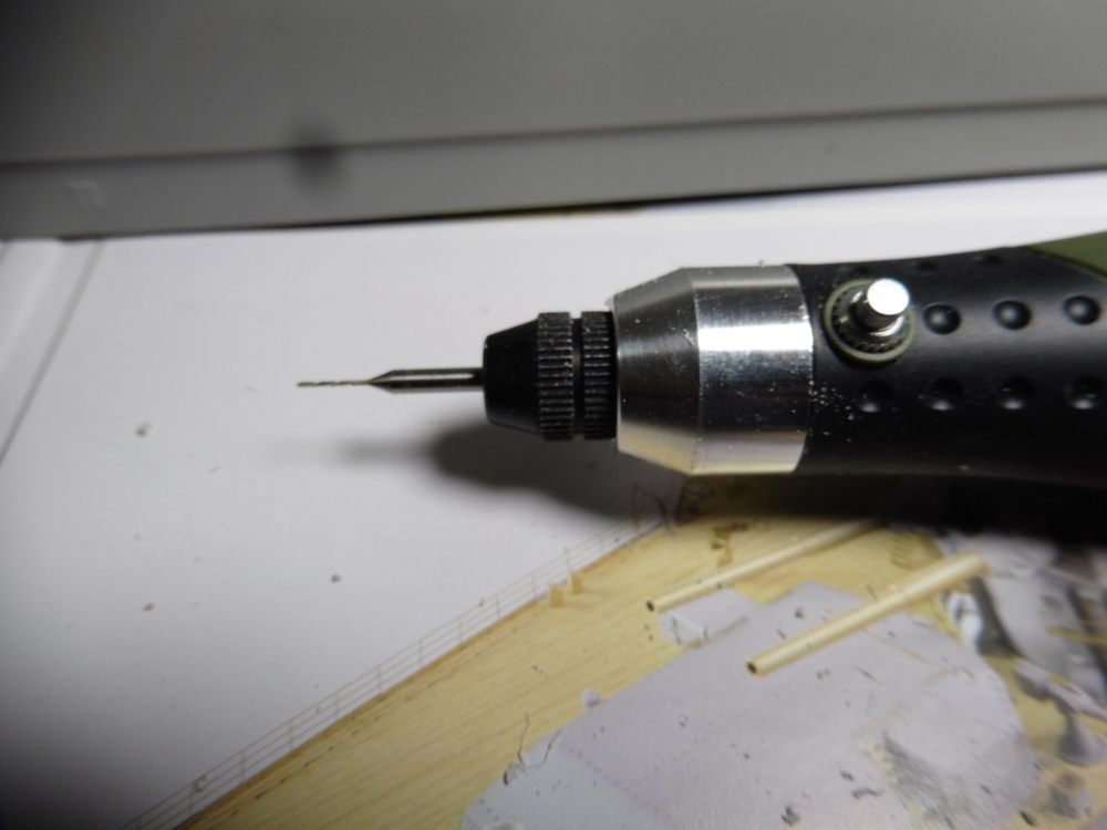

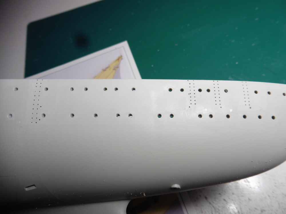

Am Heck des Rumpfes müßen einige Steigeisen verbaut werden , die auch vorgebohrt werden müssen .
Auch hier musste nach dem Bohren dann erst einmal ein wenig nachgeschliffen werden .
Pontos hat dem ganzen Set auch einige Bullaugen in verschiedenen Ausführungen beigelegt . Gefühlte 1000 Stck. Diese mussten nun exakt auf die Löcher gebracht werden . Hier habe ich mit einem Zahnstocher etwas SekKleber auf den Rand aufgetragen und dann mit einem anderen die Bullaugeneinfassung aufgenommen . Dann den Zahnstocher in das Bullauge einführen und mit einem anderen das kleine Teil in Position drücken ( Der Regenabweiser sollte ja oben sein :D )
Das ganze hab ich dann erst mal auf einer Seite gemacht .... danach ist die Konzentration dahin gewesen und ich hab feierabend gemacht .
Bisher hab ich 6,5 Std mit dem Rumpf verbracht .

Es scheint ja bei allen Anbietern so zu sein, dass weder die Bugschallanlage "S-Anlage" noch das Gruppenhorchgerät "GSG" Beachtung finden.
Zuerst wollte ich Sich noch fragen, warum die angedeuteten Löcher nicht aufgebohrt hast..... beim Sichten von Bildern habe ich dann gesehen, dass die Asymmetrie der Löcher Teil des Wirkprinzips der GSG waren..... :respekt:
Mal sehen, ob und wie Du die "S-Anlage" darstellst.
