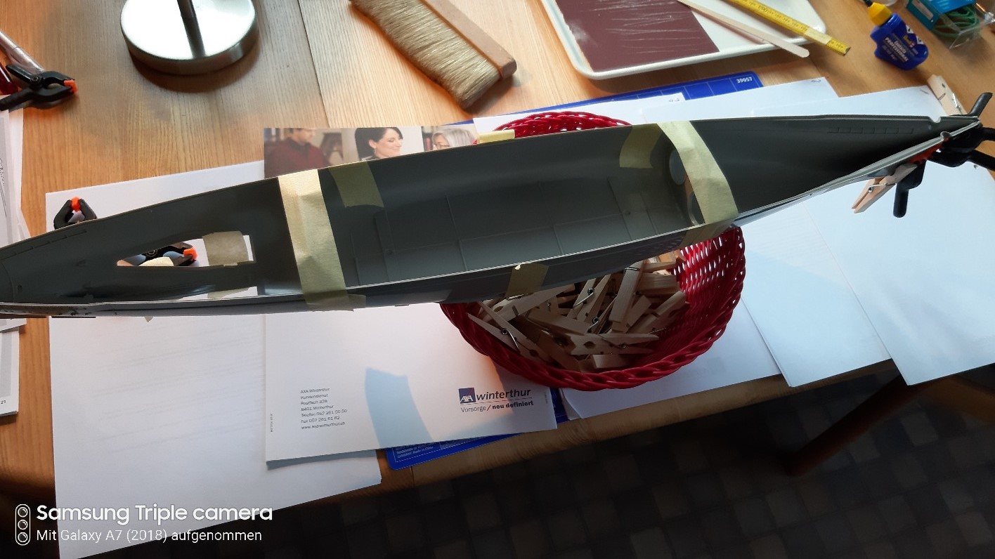

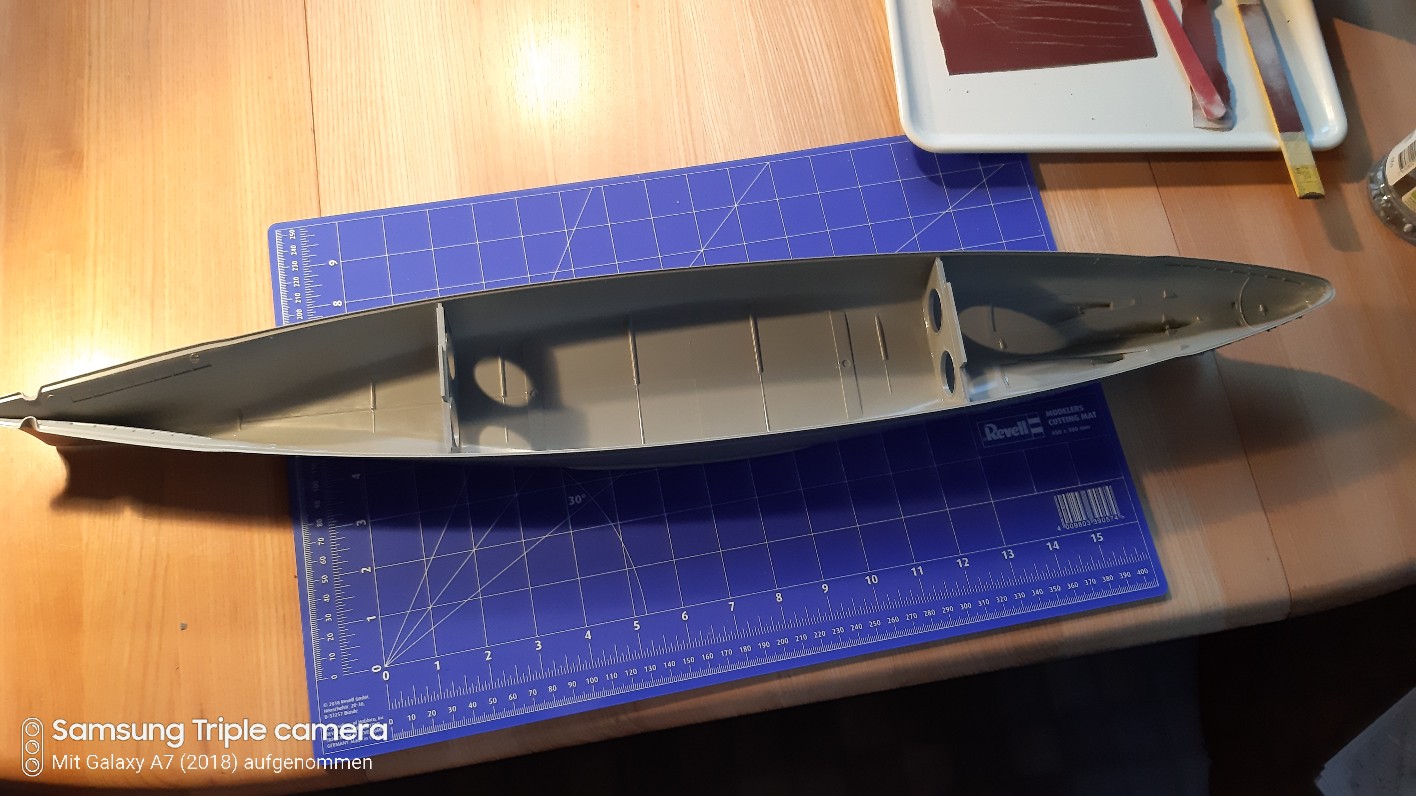

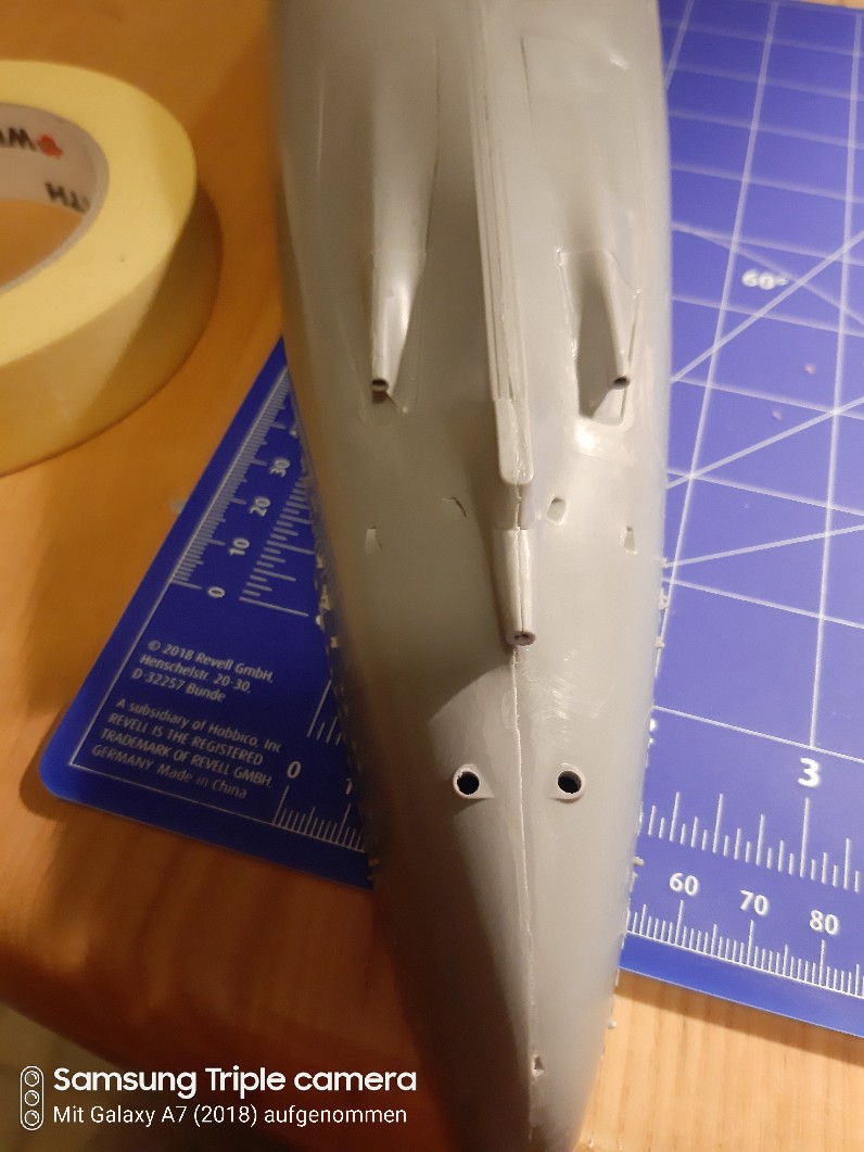

Als erstes habe ich den Rumpf Stück für Stück geschliffen und wieder zusammengesetzt bis er ohne grössere Spannungen zusammen gepasst hat und habe mit dem Deck getesstet ob es noch rein passt :thumbup:
Nach dem verkleben habe ich den Rumpf antrocknen lassen und habe noch die öffnungen für die äußeren Antriebswellen eingeklebt und fixiert!
kleine Tipp: Klebt erst die 2 kleinen Teile zusammen ( wo die Antriebswelle durchkommt) und lasst es trocknen! Dann könnt ihr mit einem 2 mm Bohrer besser evtl. Klosterreste aus dem Loch rausbohren! Anschliessend erst die Teile einsetzen und verkleben
Als nächste habe ich die 2 Löcher für die Ruder gebohrt und die mittlere Antriebswelle aufgebohrt

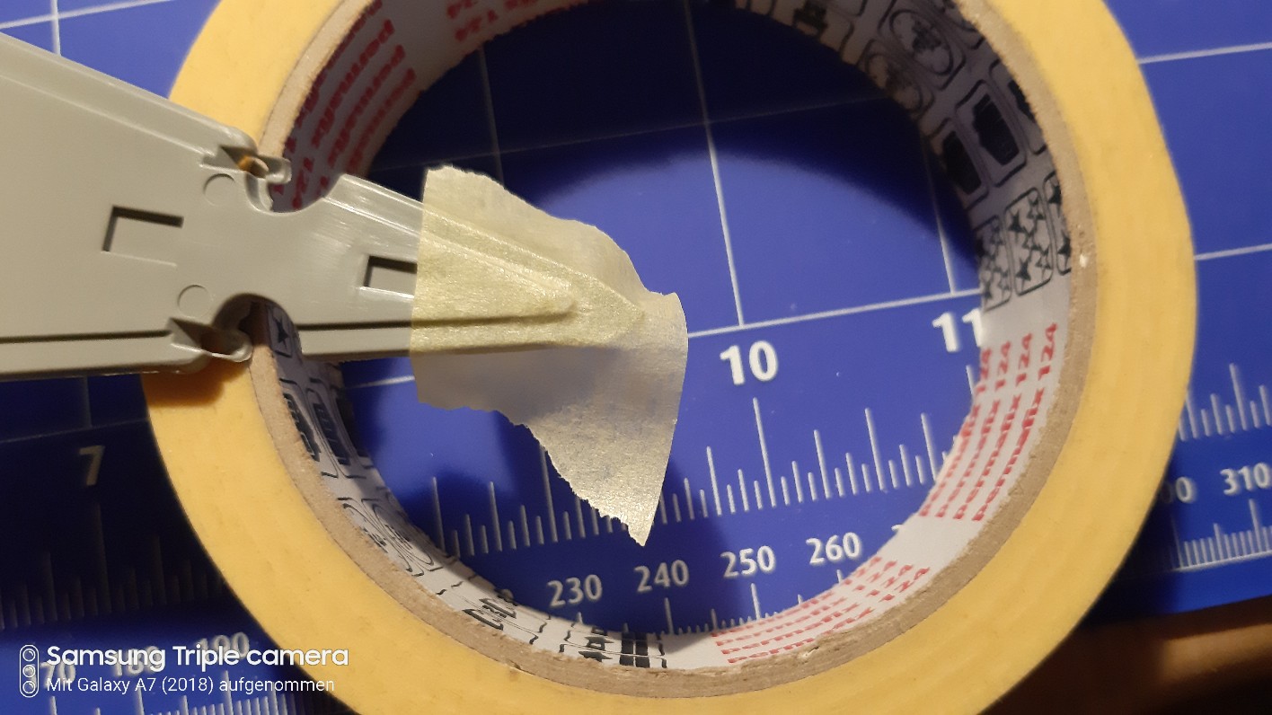

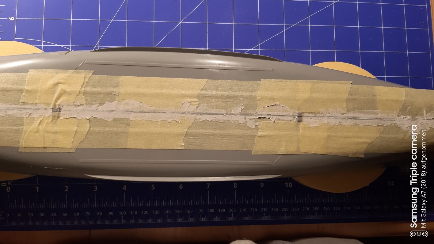

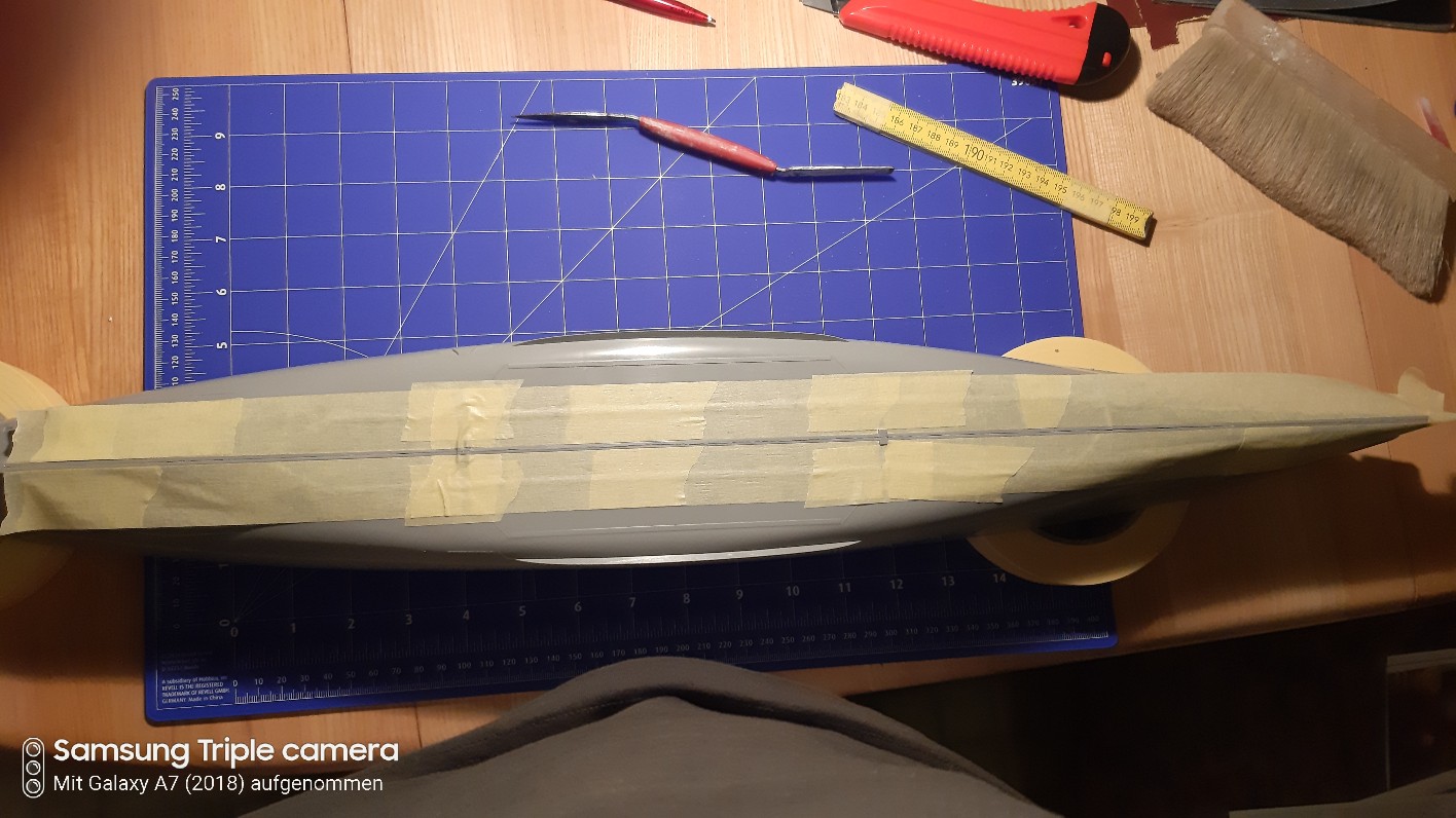

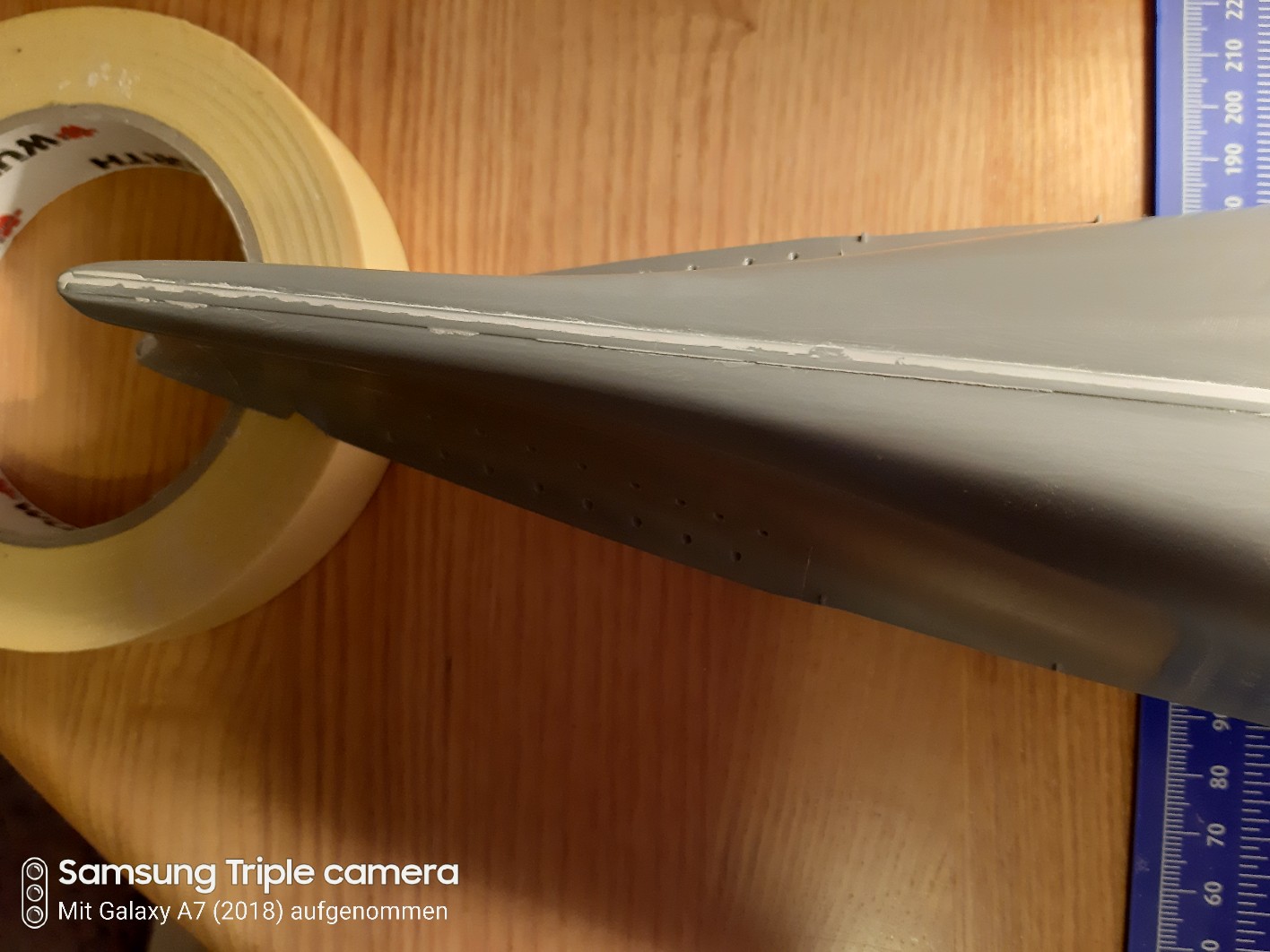

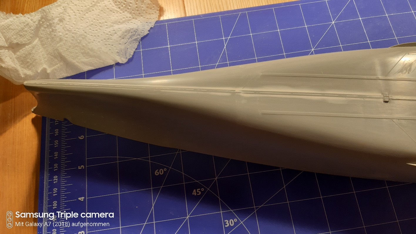

Um die Fuge unterm Rumpf zu verspachteln und dabei nicht die Erhöhung zu verlieren habe ich es mit Malerklebeband abgeklebt, verspachtelt und wieder entfernt! Anschließend habe ich die restlichen Bauteile auf der Unterseite verspachtelt

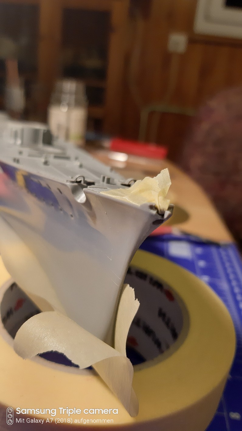

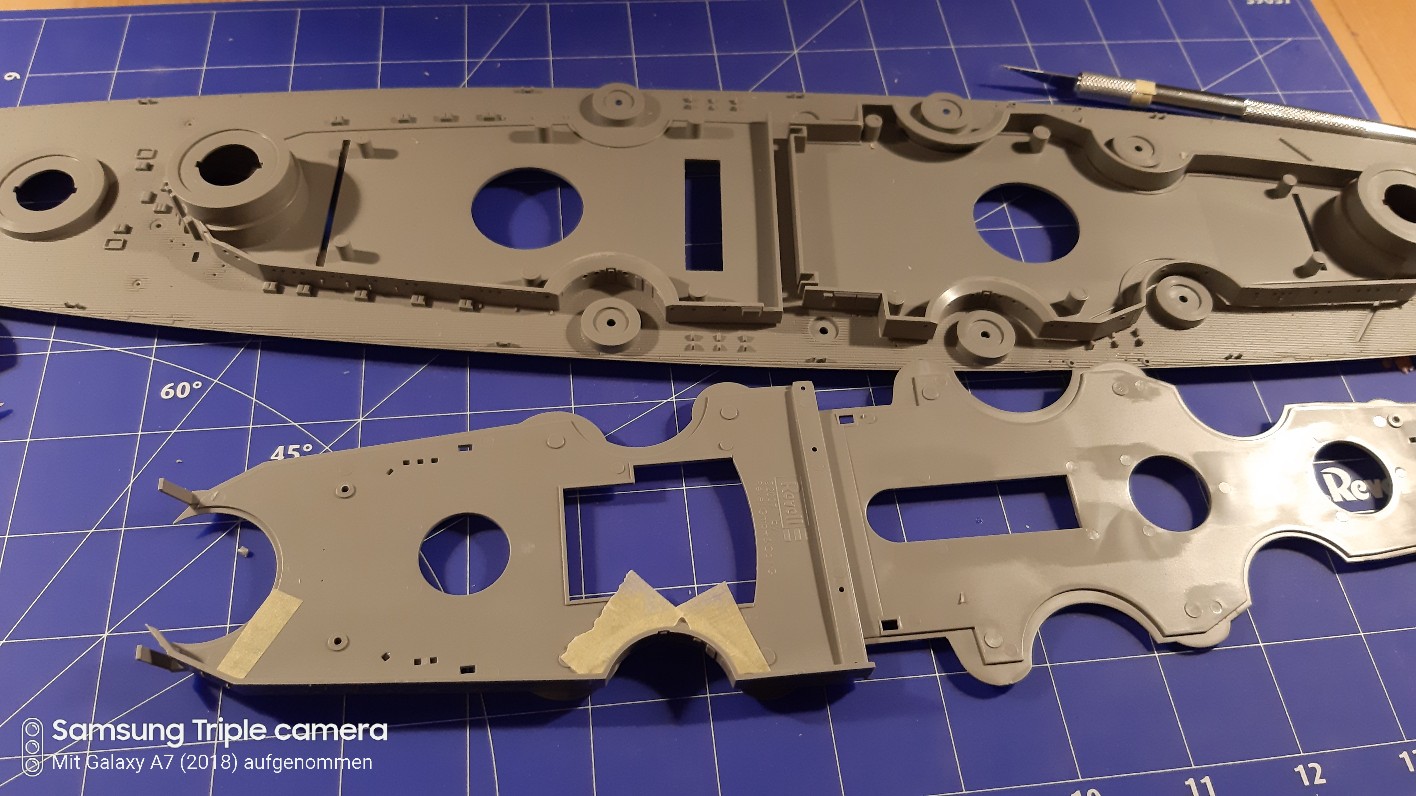

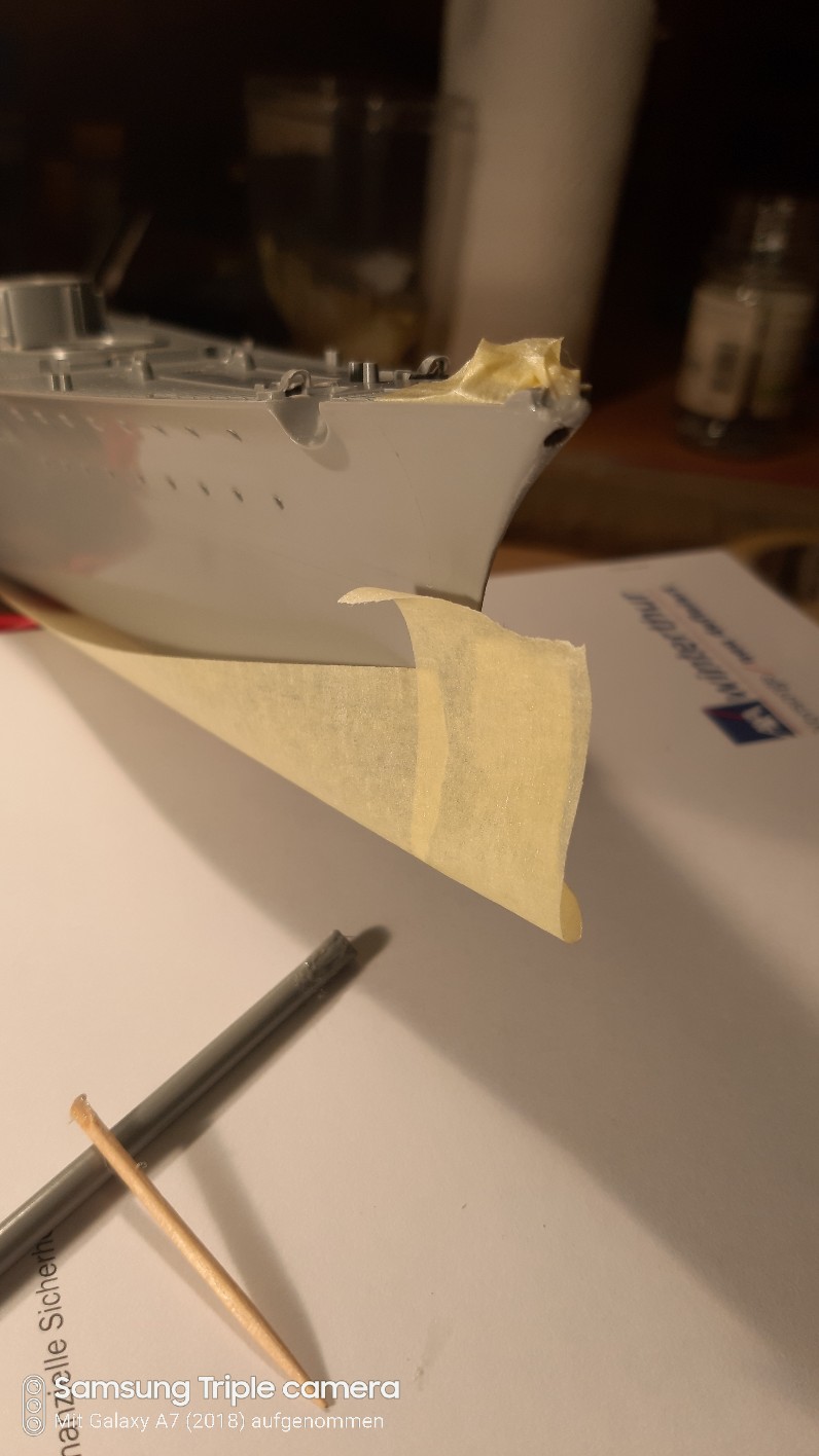

Da mein Rumpf einen kleinen Produktionsfehler hatte, habe ich die Spitze des Deck`s abgeklebt und eingesetzt das ich die innere Rundung hatte.Mit einem abgebrochenem Zahnstocher habe ich einen ast angelösst mit Kleber und habe das gröbste damit aufgespachtelt! Habe es antrocknen lassen und dann das Deck wieder entfernt! Wenn es trocken ist schleiffe ich es passend und wiederhole den Vorgang evtl. nochmal!

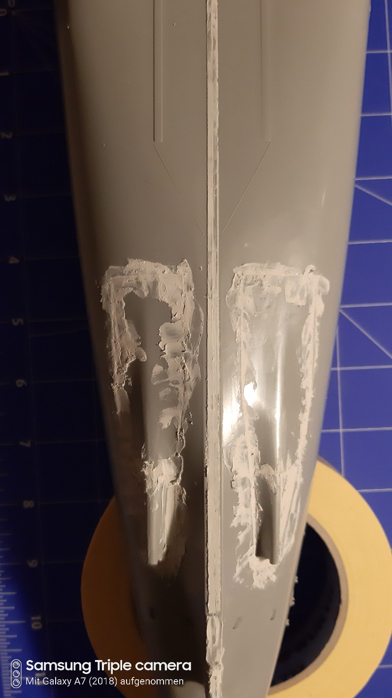

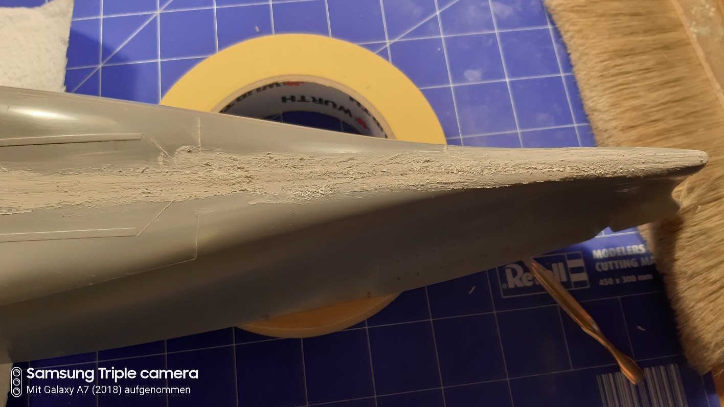

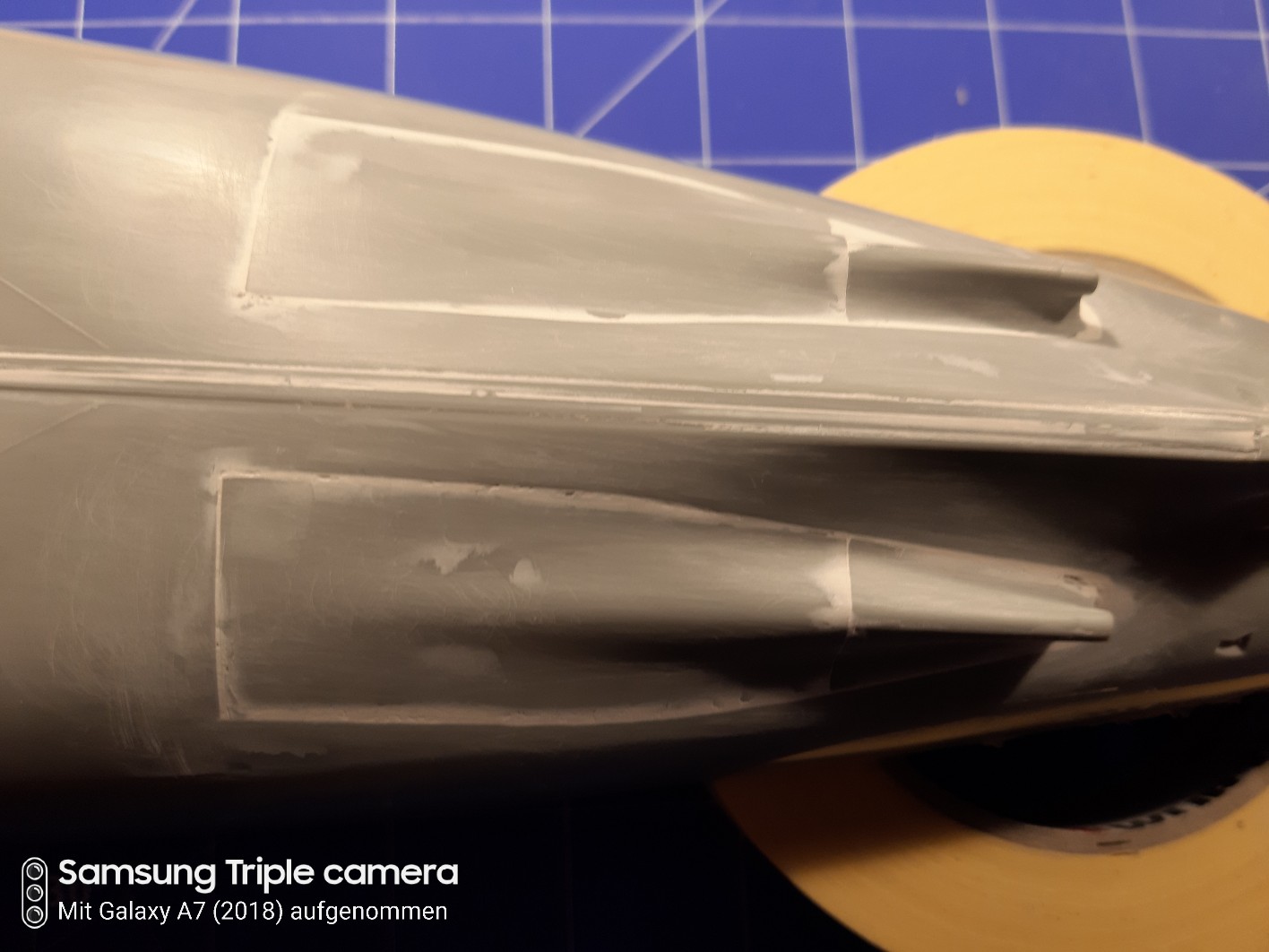

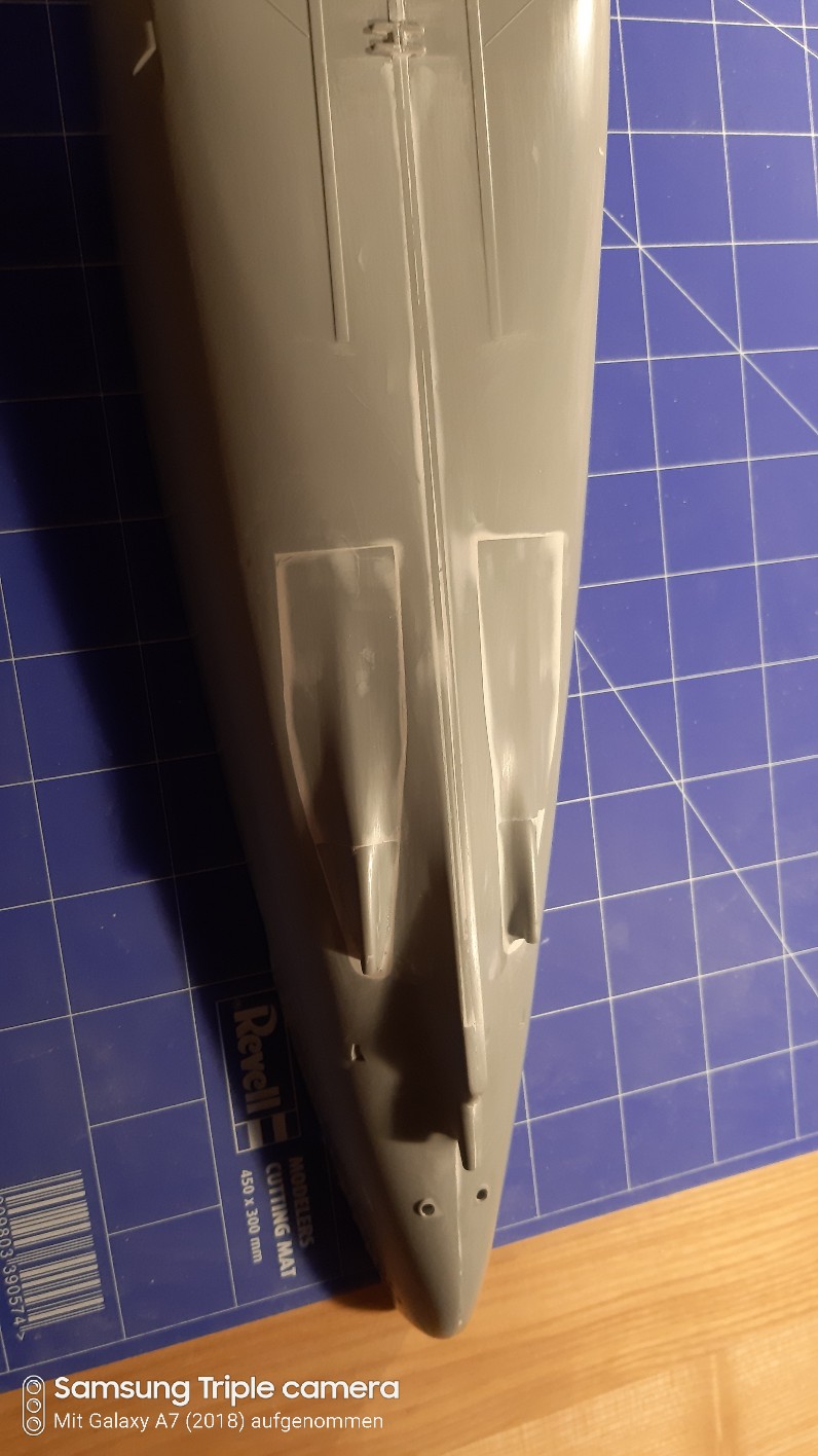

Nach dem ersten schleifen hatte ich noch vereinzelte löcher in der Schachtelung!

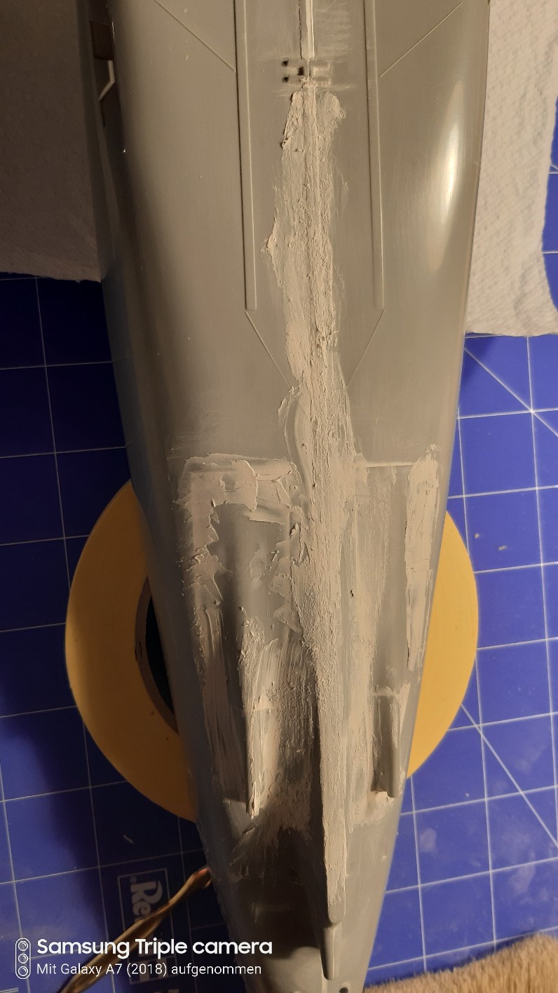

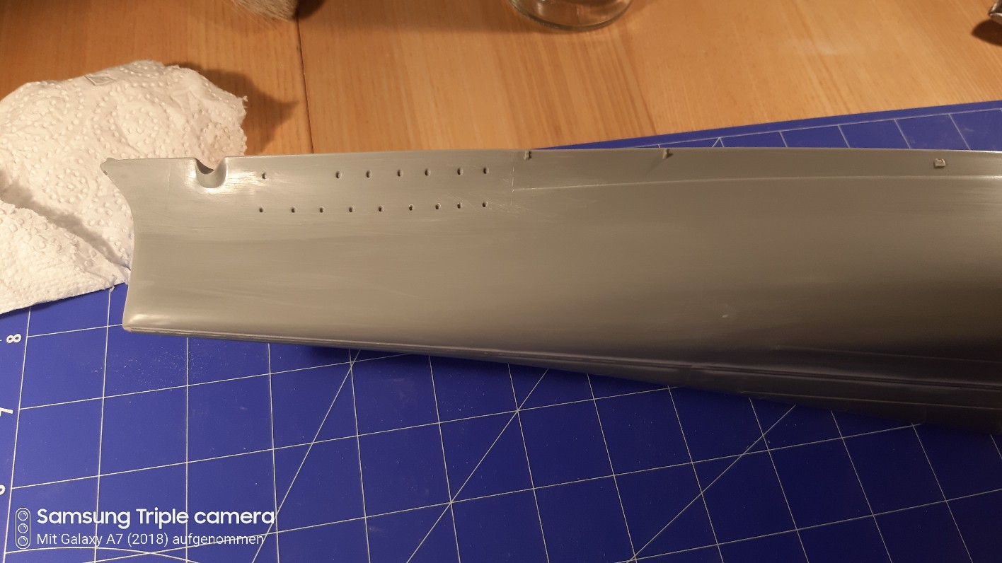

Da mir bei der Klebefläche gefällt mir der Steg in der Mitte nicht, deswegen will ich ihn auch noch überspachteln um ihn in die Rundung anzupassen! Gefällt mir im nachhinein besser :lol:
Nur beim 2 Spachteln habe ich es dieses mal nicht mit einer Lanzette versucht, sondern mit einem Einweghandschuh und es mit dem Finger aufgetragen! Sieht zwar heiß aus aber ich finde es, dass es viel einfacher gegangen ist und das Besonderst in den runden bereichen!
Nach stundenlangem schleifen habe ich alle Schachtelungen den Rundungen angepasst und geschliffen bis es schon fast wieder glänzt :roll:
Die Erkenntnis war, mit spachteln kann man nichts kaputt machen, aber sich sehr viel Arbeit aushalsen :D
Ebenso habe ich alle grate und Produktions spuren raus geschliffen

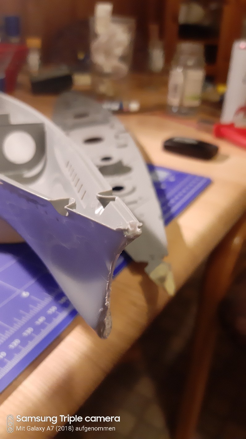

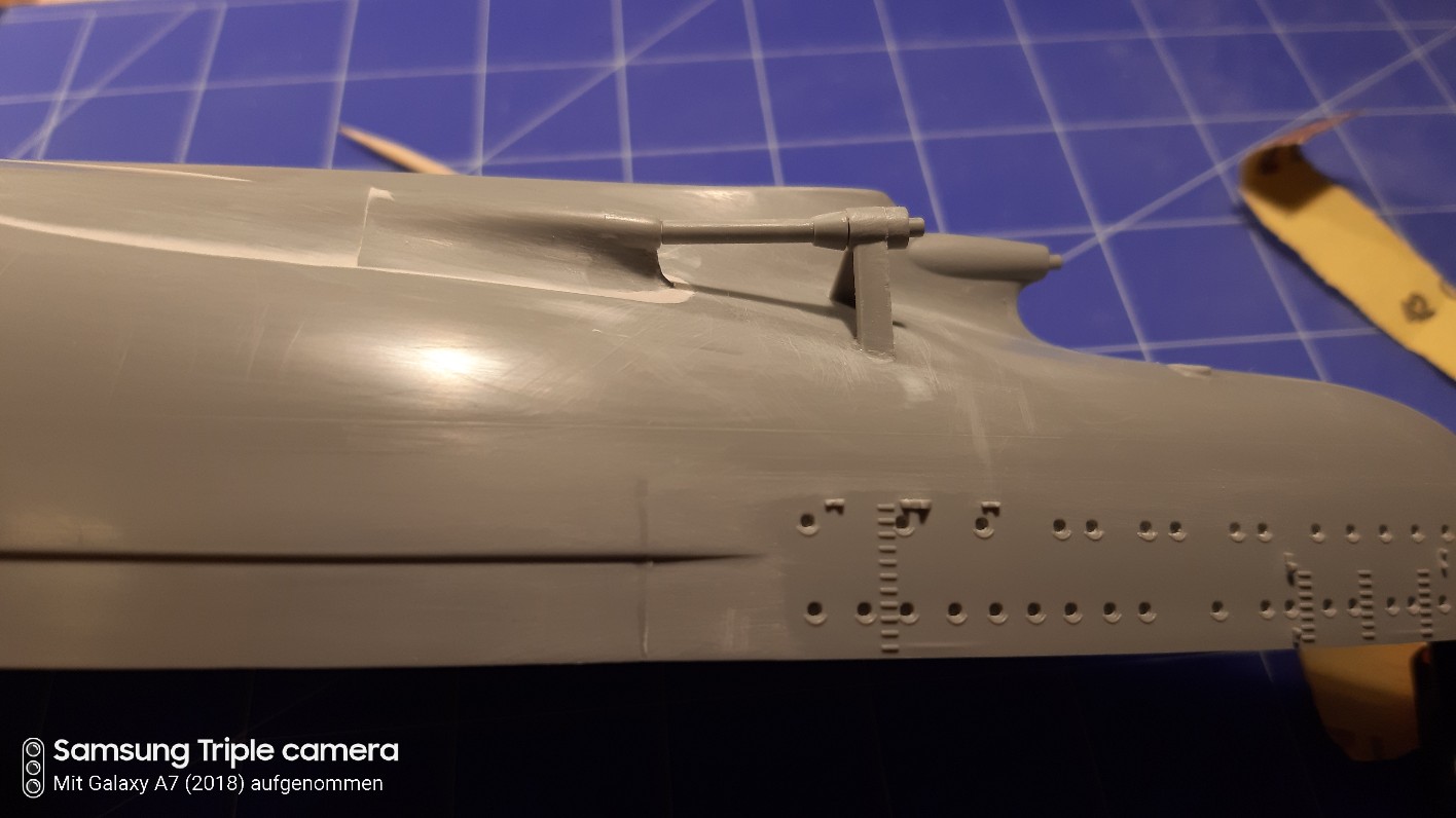

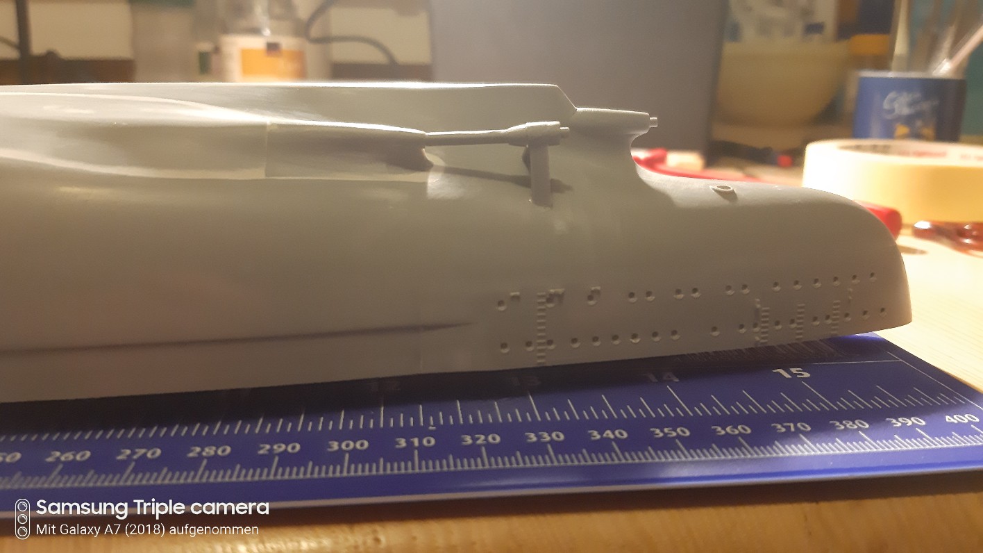

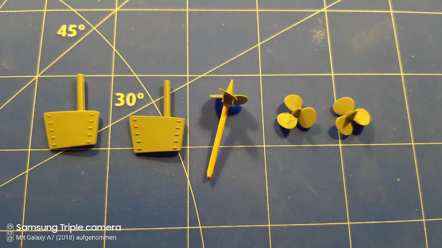

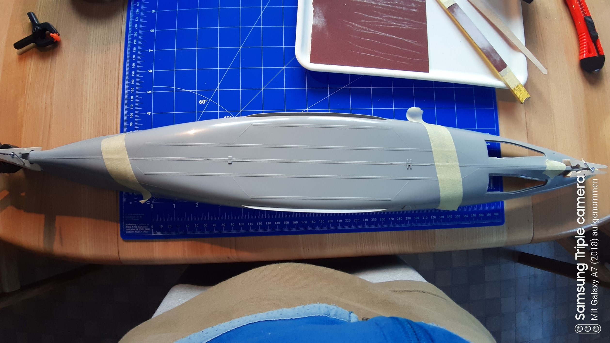

Anschliessend habe ich die 3 Antriebswellen und die Halterungen eingebaut! Dabei ist mir ein kleines Problem aufgefallen :cry:
mein Tipp ist bei der Wellenhose die 2 kleinen Teile bündig mit dem rumpf verkleben und nicht wie bei mir. Bei mir waren die hinteren teile tiefer und dadurch bekam ich den knick in der Antriebswelle!
Die 2 Ruder und die 3 Propeller montiere ich erst nach der Lackierung an den Rumpf!

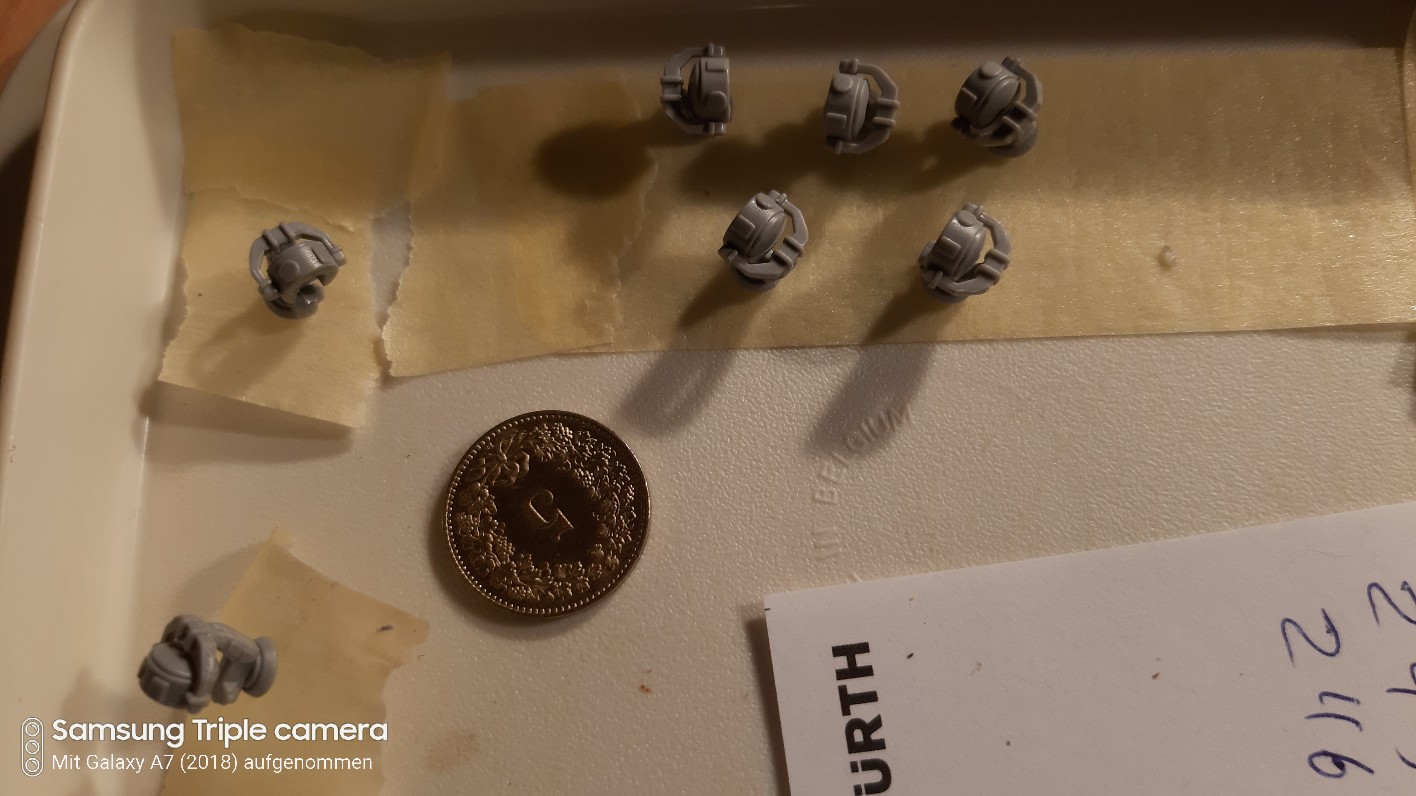

DA ich die tage erst mein Airbrush einrichten muss und mich überhaupt erstmal mit dem Thema befassen muss gibt es nur ein kleinen Vorschritt bei mir! :lol:

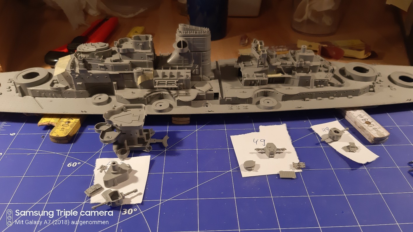

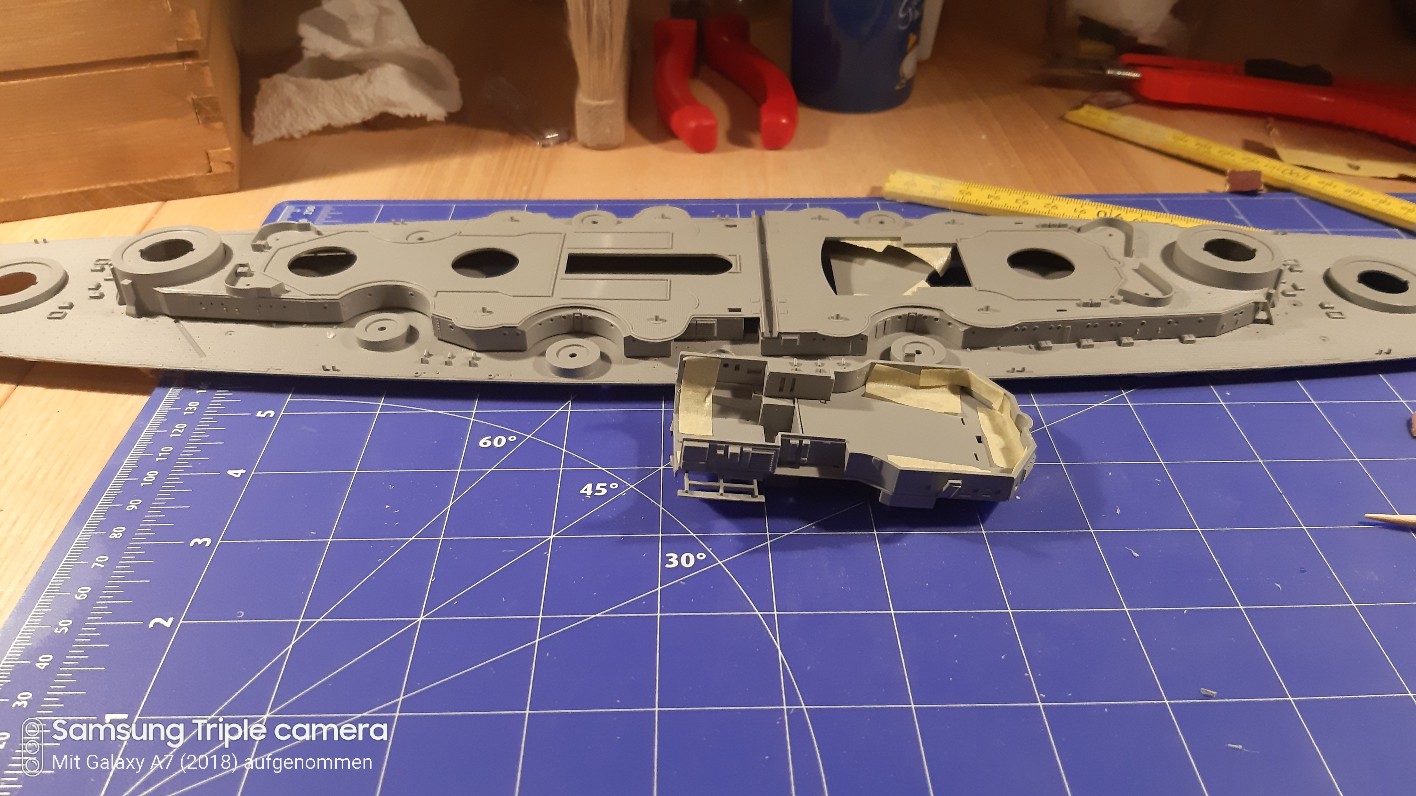

zuerst habe ich die ersten aufbauten zum bemalen vorbereitet!
Um die kleinen Scheinwerfer beim trocknen zu lagern, damit sie nicht verschieben, habe ich Malerklebeband umgekert aufgeklebt. Danach mit der Unterseite fest geklebt!

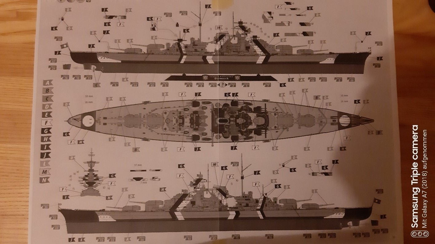

Da ich mich für die aufwendigere bemalung entschieden habe und zwar für die vom Baltic sea von 1940 (finde passt später besser zum Schwesterschiff :D ) , werde ich erstmal trocken vorarbeiten!
006 (2).jpg (263.36 KiB) 5601 mal betrachtet

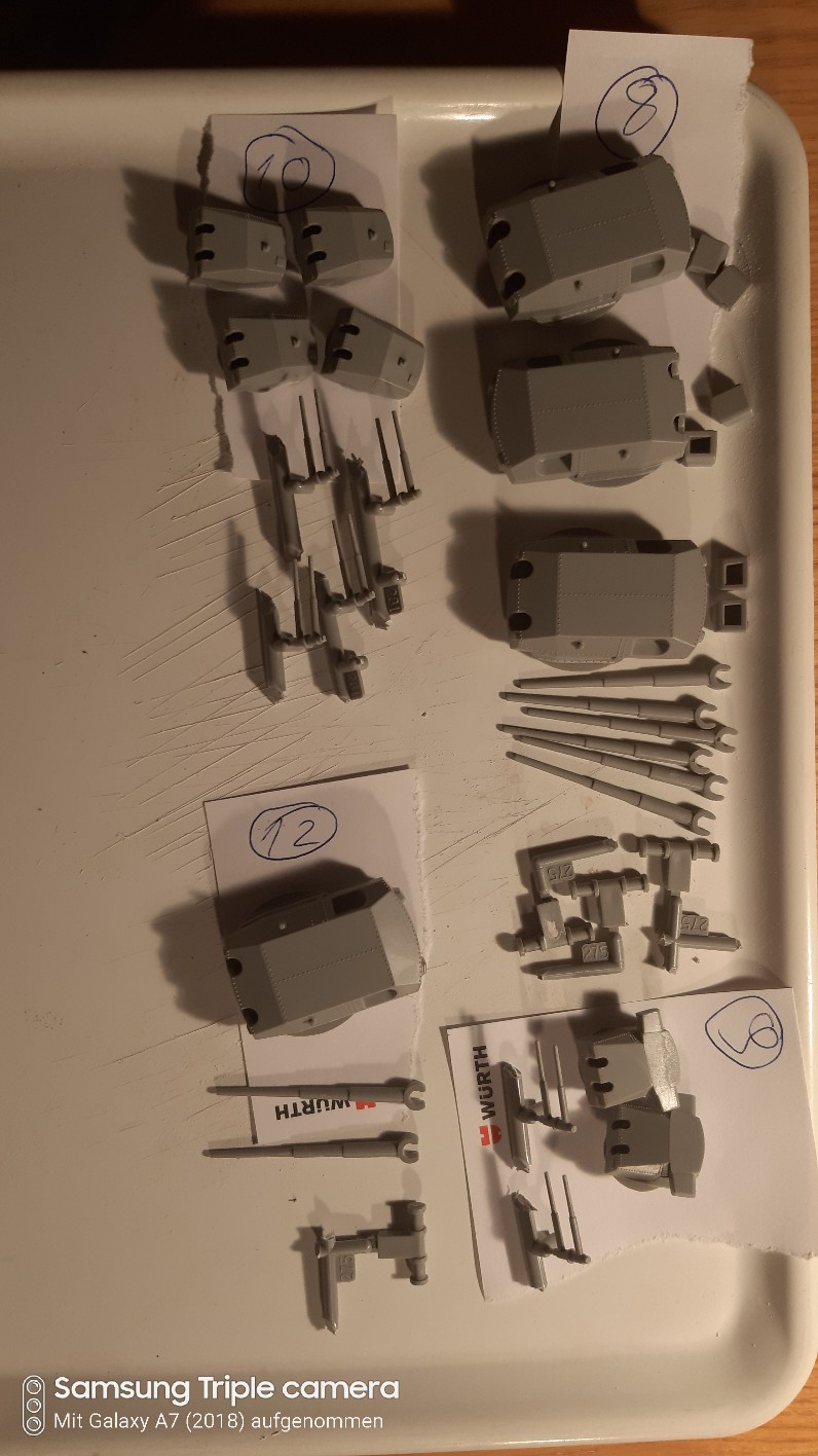

Dafür habe ich erst mal die einzelnen Deck`s ausgeschnitten, grob bearbeitet und lose aufeinander geschichtet.Alle unnötigen anbauten die stören könnten beim bemalen habe ich erst mal weggelassen!
Damit ich jetzt alles wieder retour bauen kann um zu schauen welche teile ich davor noch verklebe und welche ich erst bemale!
Zeitaufwand bis jetzt 30 Stunden :lol:
