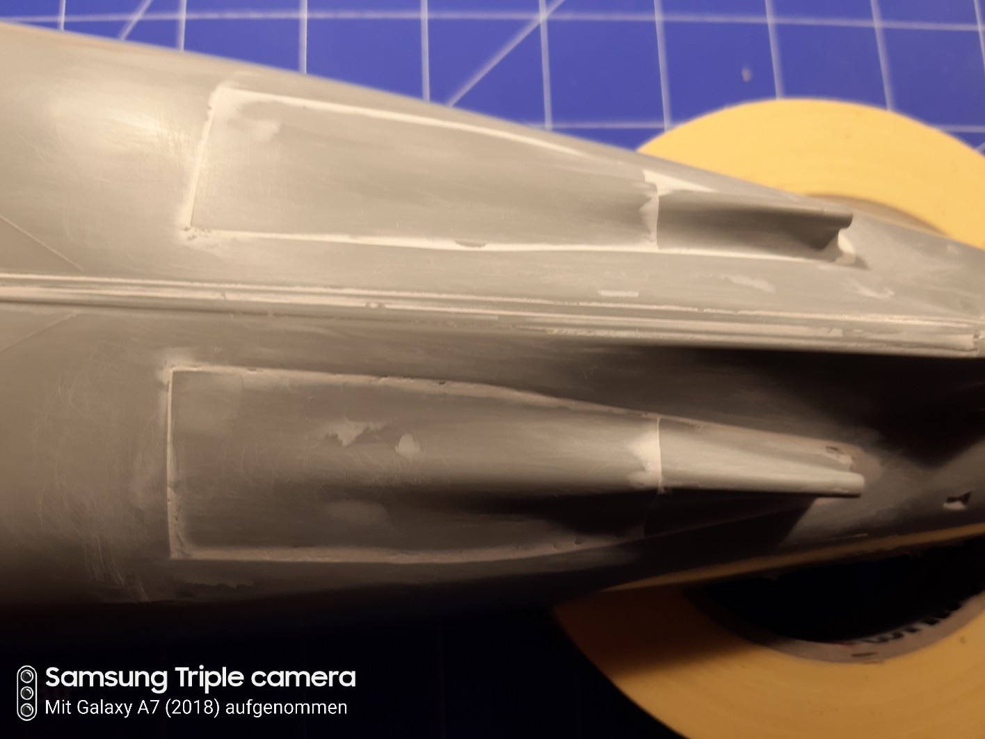

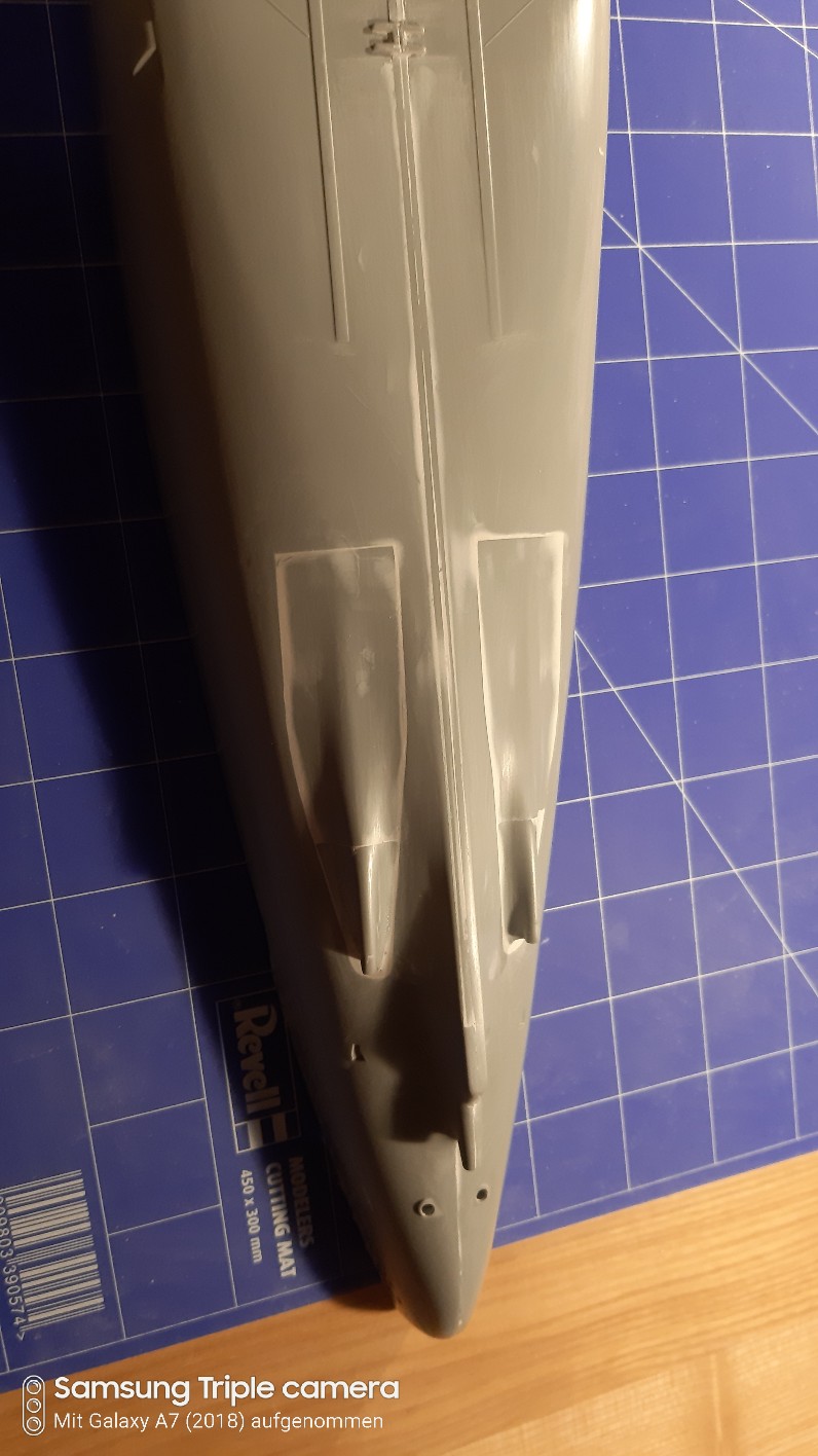

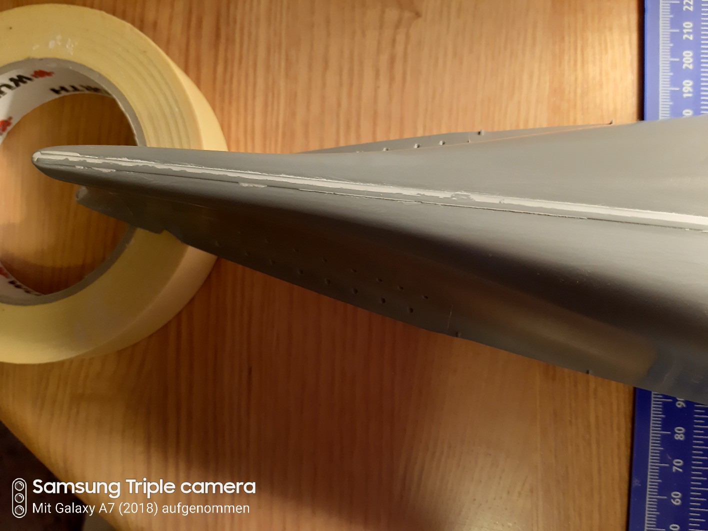

Nach dem ersten schleifen hatte ich noch vereinzelte löcher in der Schachtelung!

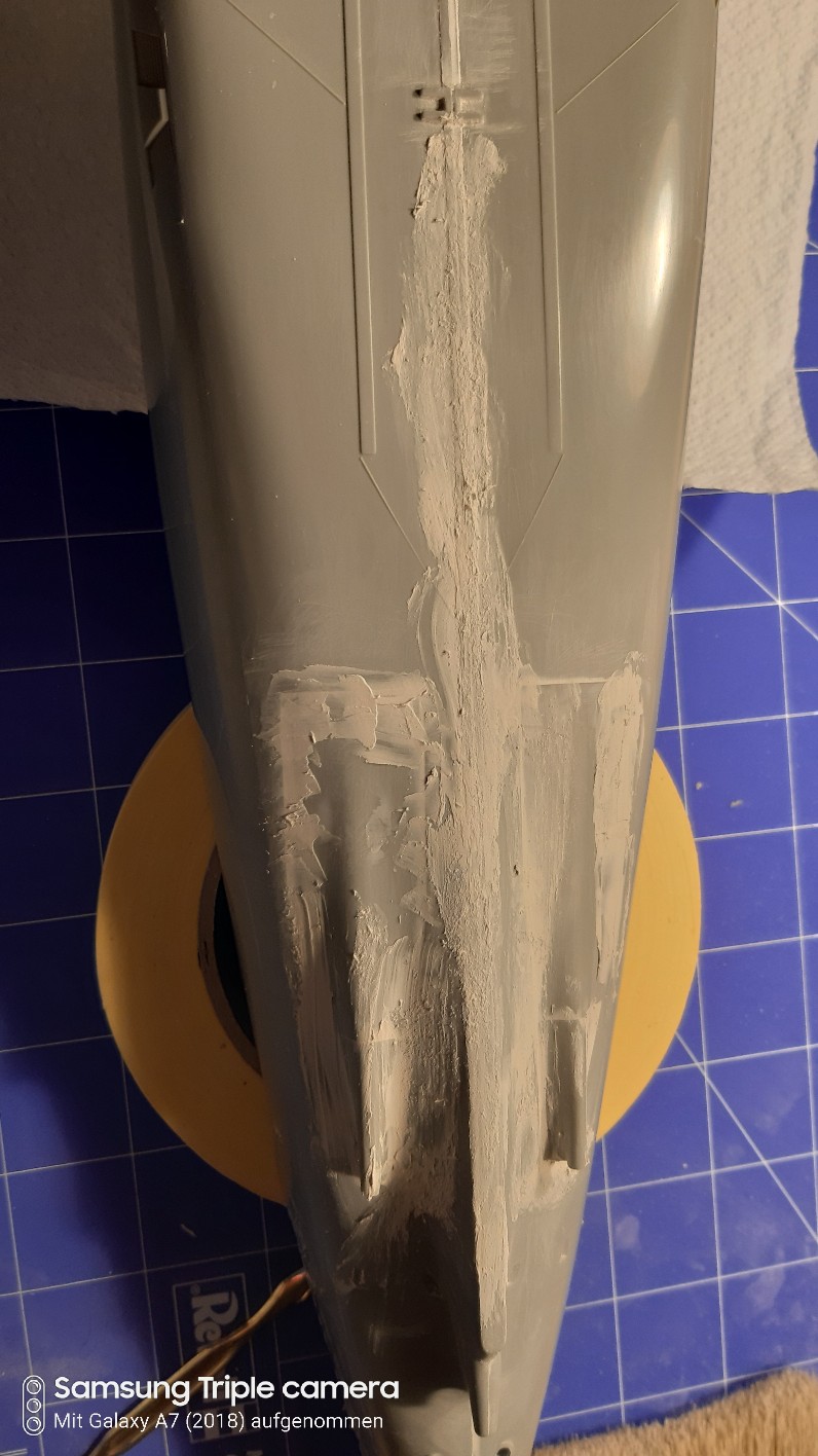

Da mir bei der Klebefläche gefällt mir der Steg in der Mitte nicht, deswegen will ich ihn auch noch überspachteln um ihn in die Rundung anzupassen! Gefällt mir im nachhinein besser

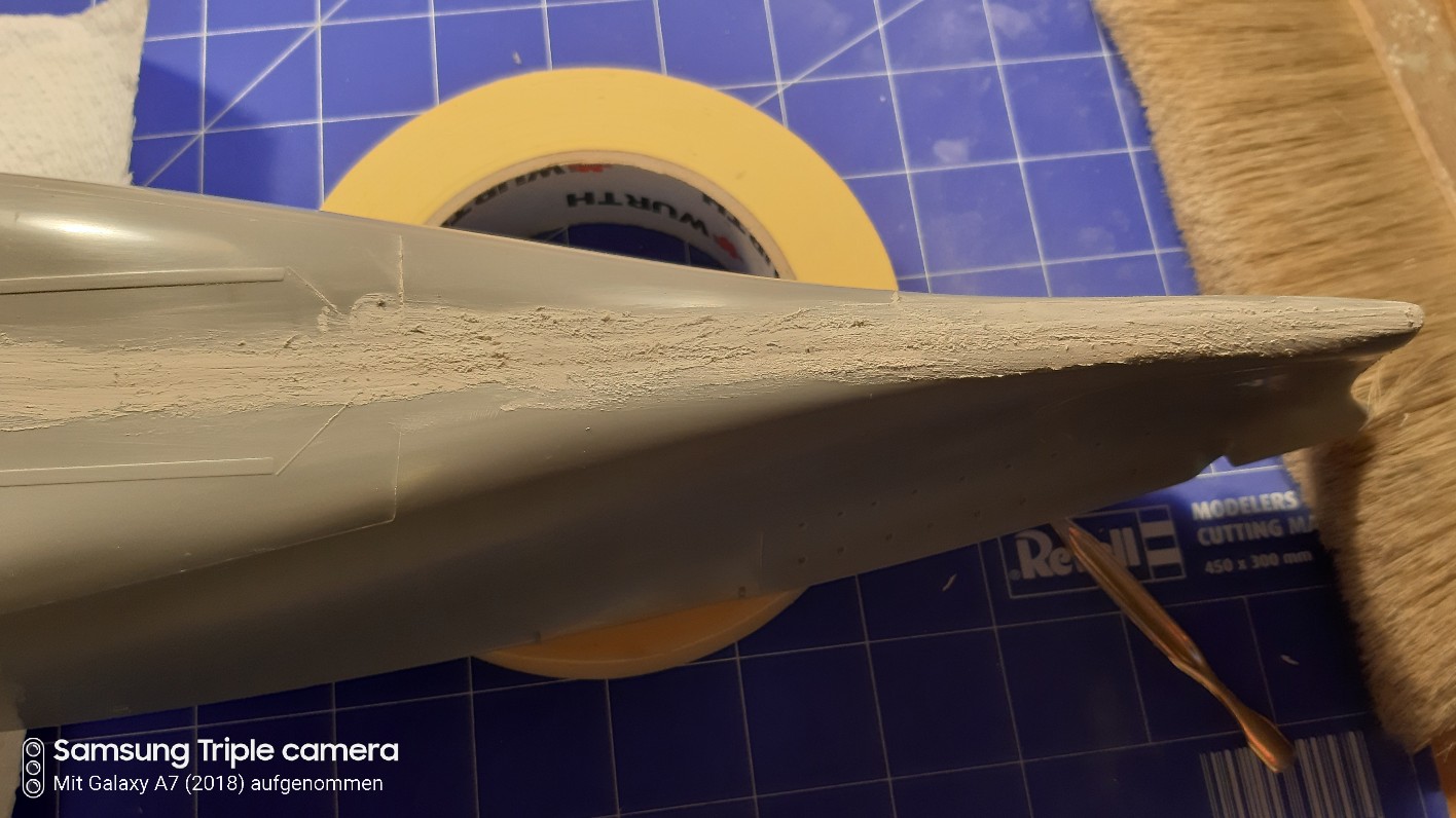

Nur beim 2 Spachteln habe ich es dieses mal nicht mit einer Lanzette versucht, sondern mit einem Einweghandschuh und es mit dem Finger aufgetragen! Sieht zwar heiß aus aber ich finde es, dass es viel einfacher gegangen ist und das Besonderst in den runden bereichen!

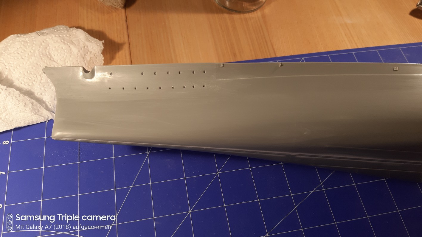

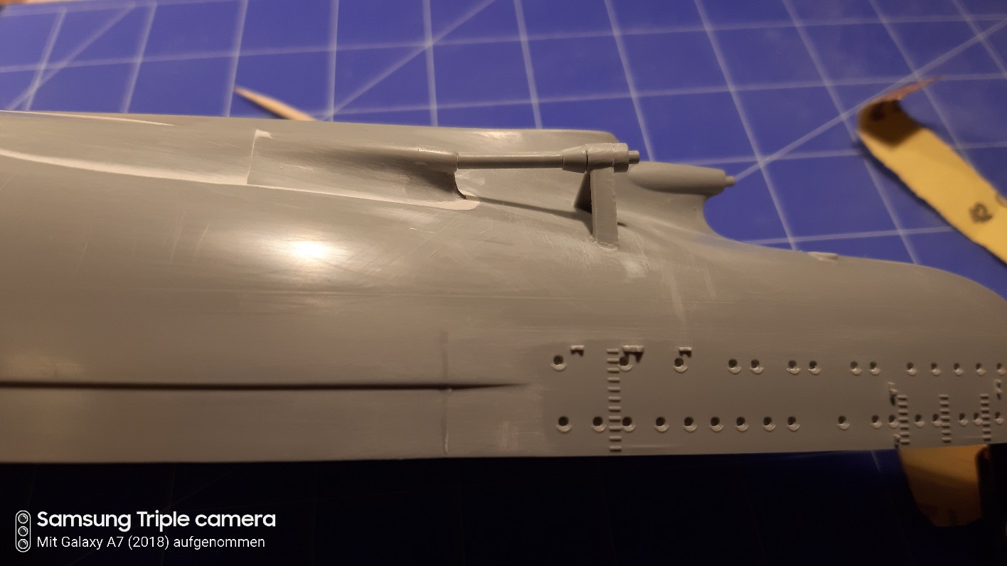

Nach stundenlangem schleifen habe ich alle Schachtelungen den Rundungen angepasst und geschliffen bis es schon fast wieder glänzt
Die Erkenntnis war, mit spachteln kann man nichts kaputt machen, aber sich sehr viel Arbeit aushalsen

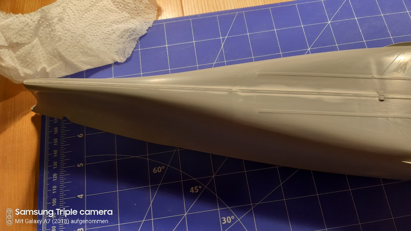

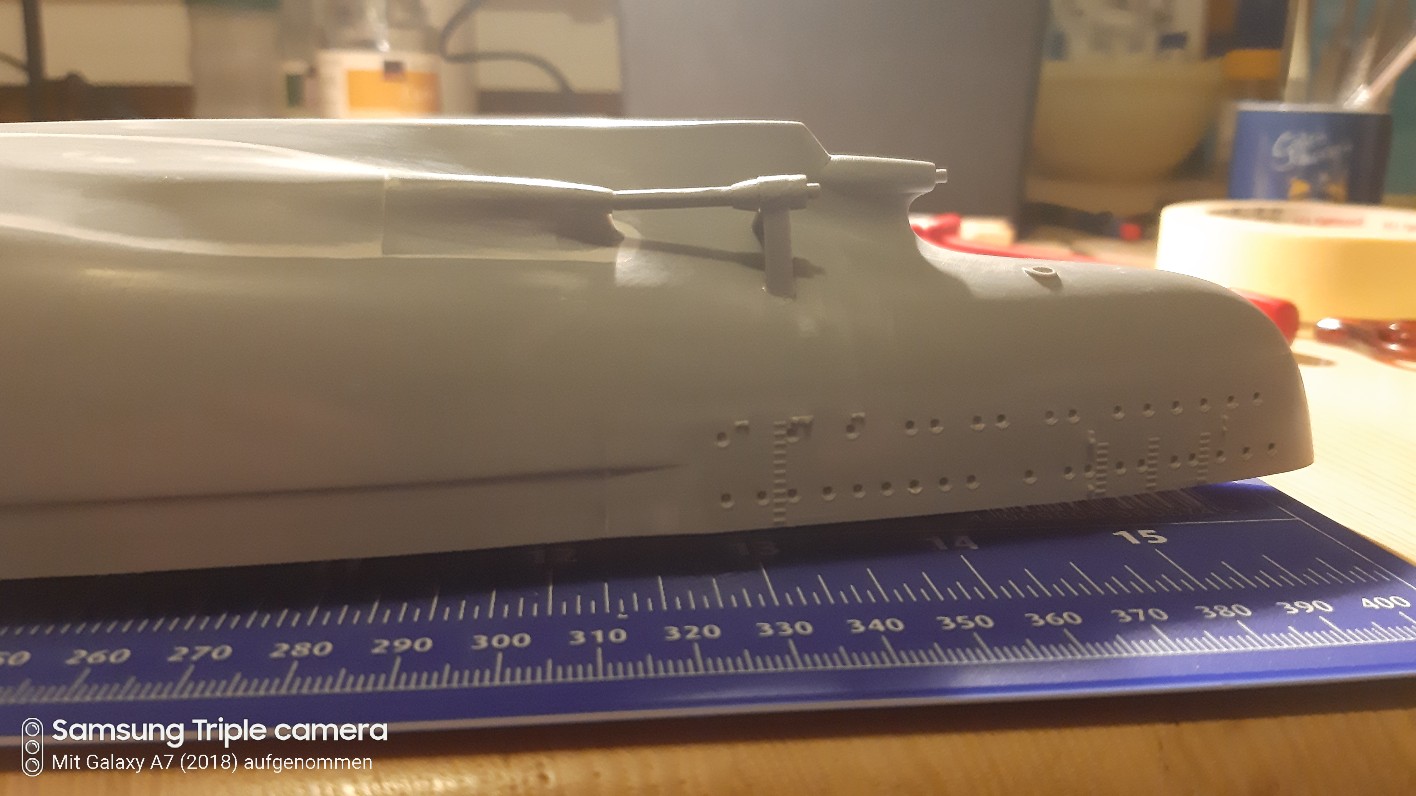

Ebenso habe ich alle grate und Produktions spuren raus geschliffen

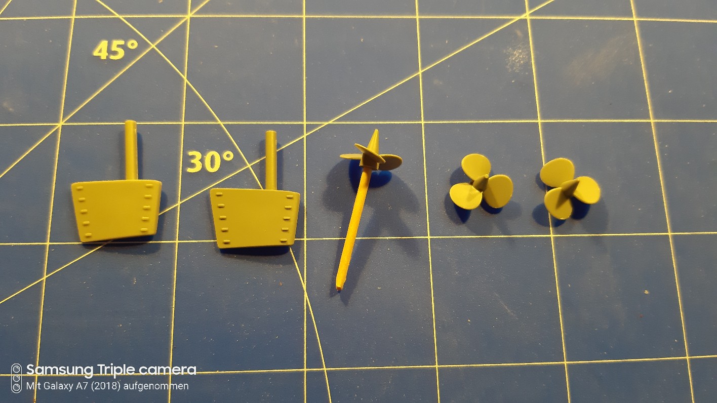

Anschliessend habe ich die 3 Antriebswellen und die Halterungen eingebaut! Dabei ist mir ein kleines Problem aufgefallen
- 022.jpg (128.21 KiB) 5694 mal betrachtet
mein Tipp ist bei der Wellenhose die 2 kleinen Teile bündig mit dem rumpf verkleben und nicht wie bei mir. Bei mir waren die hinteren teile tiefer und dadurch bekam ich den knick in der Antriebswelle!
Die 2 Ruder und die 3 Propeller montiere ich erst nach der Lackierung an den Rumpf!

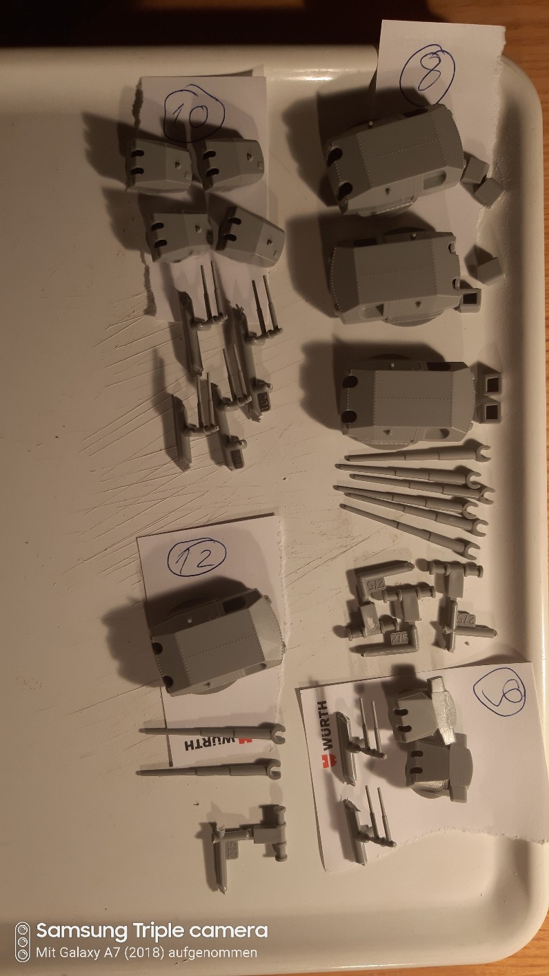

Außerdem habe ich begonnen die ersten Abwehranlagen zu schleifen und vorbereiten für die Lackierung!
