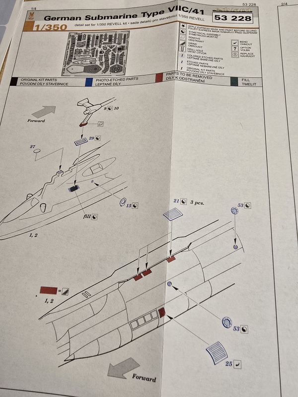

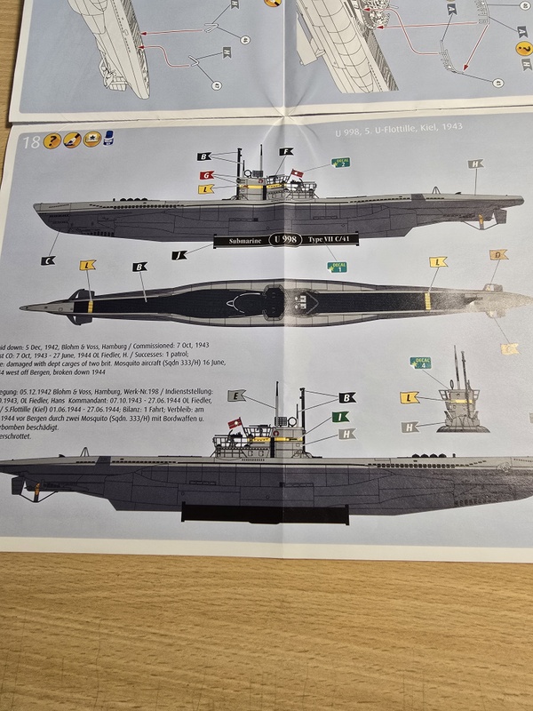

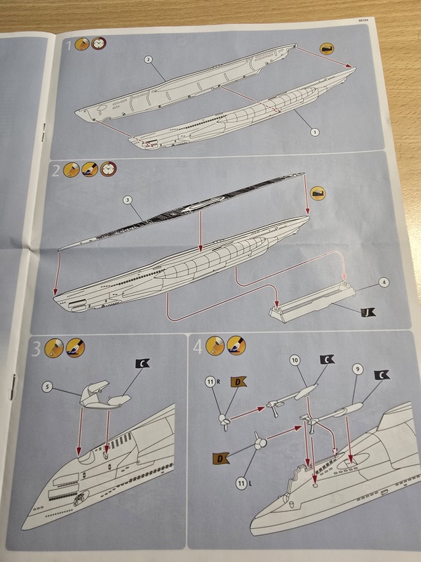

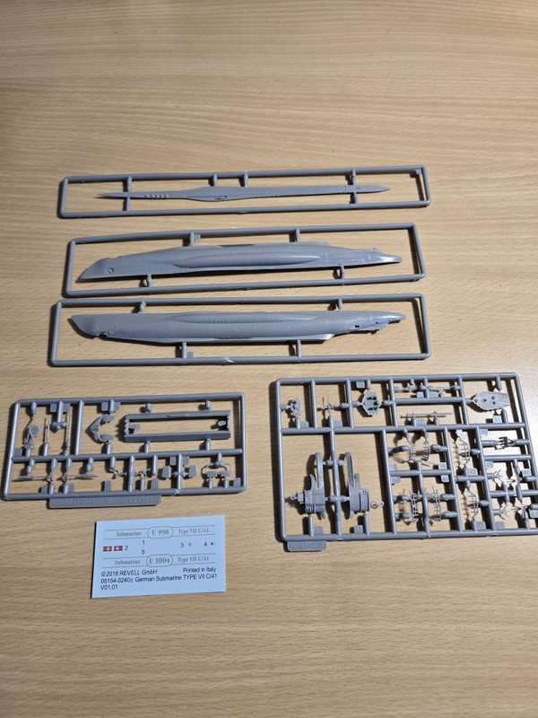

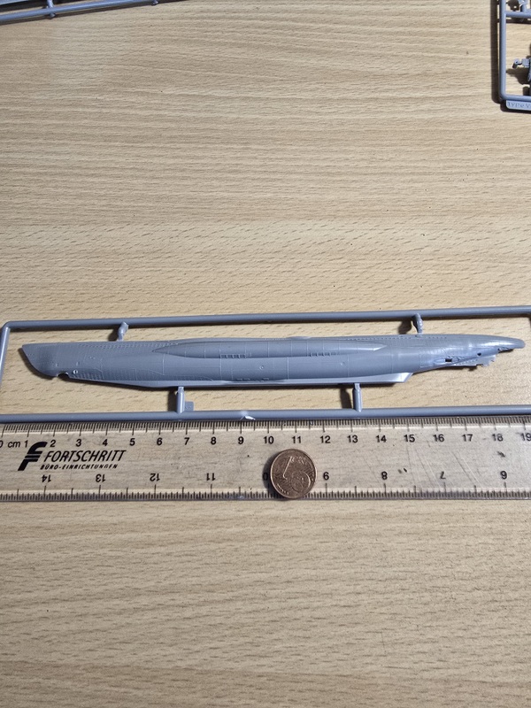

Beginnen wir hier jetzt mal mit der Bausatzvorstellung :

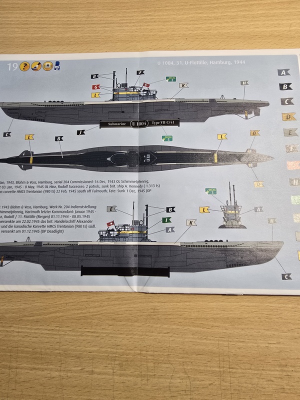

Das U-Boot kann in 2 Versionen gebaut werden . 1 x U998 Kiel 1943 und U1004 Hamburg 1944.
Diese unterscheiden sich nur in der Farbgebung der Aufbauten . Also nix wildes .

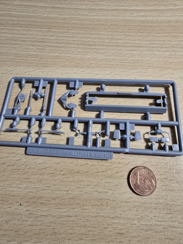

Das Modell ist in 1/350 also recht klein . Es wird so ca 19,5 cm lang sein und Daumen dick :D

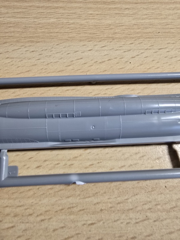

Die Spritzlinge sind soweit ok , wobei bei einem auch schon fett Fischhaut am Teil ist .

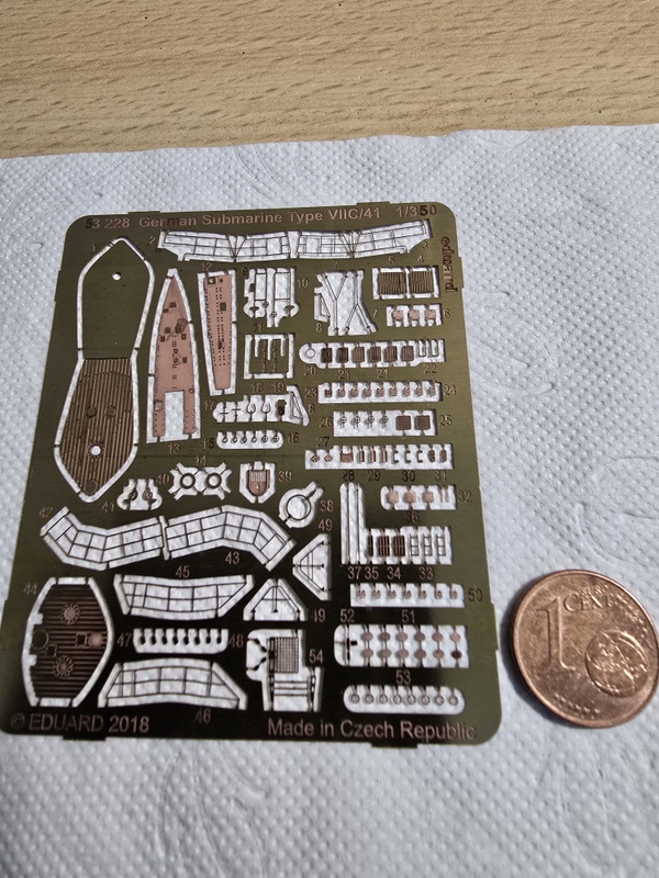

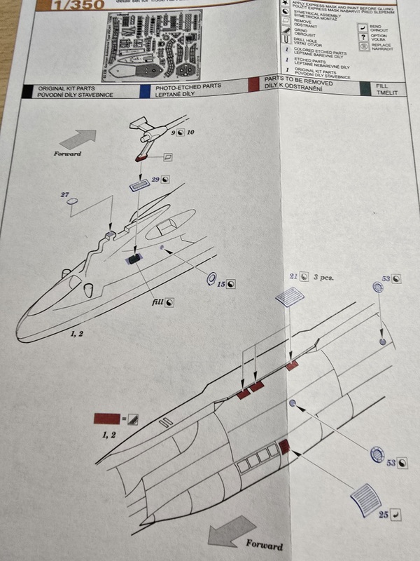

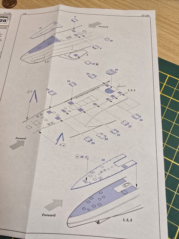

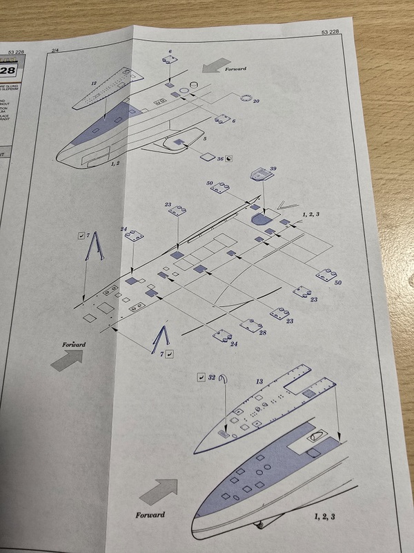

Der Detalierungsgrad ist für die Größe ok . Um das Boot noch ein wenig besser zu machen habe ich von Eduard das Zubehör Set gekauft .
Meist sind die Reeling bei solchen Modellen einfach zu dick , was sich in Plastik auch kaum anders bewerkstelligen läßt.
Eduard hat hier ein paar Kleinteile entworfen .... und die sind alle echt mini klein ...
Mal sehen wir ich die teile so zusammen bekomme :D

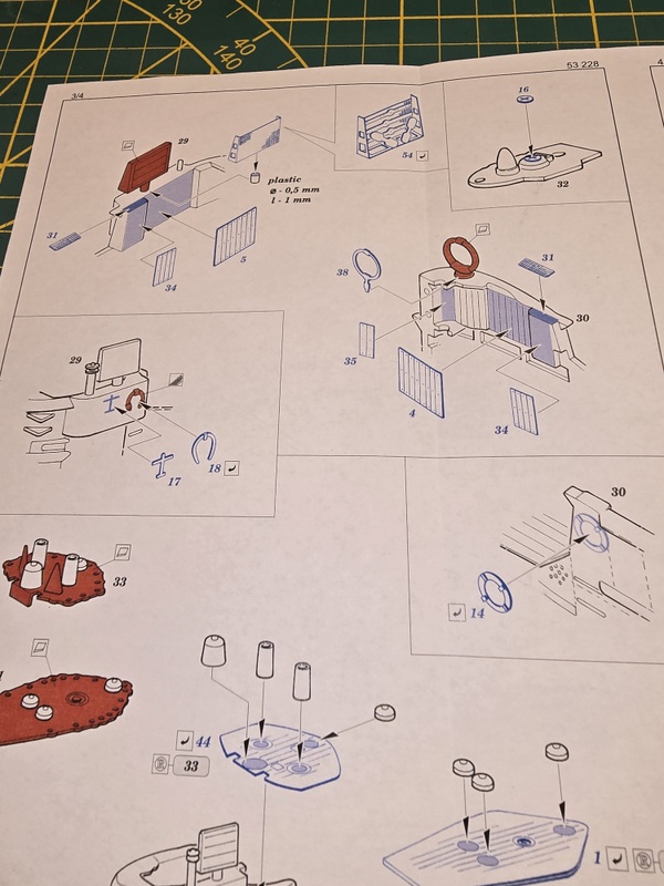

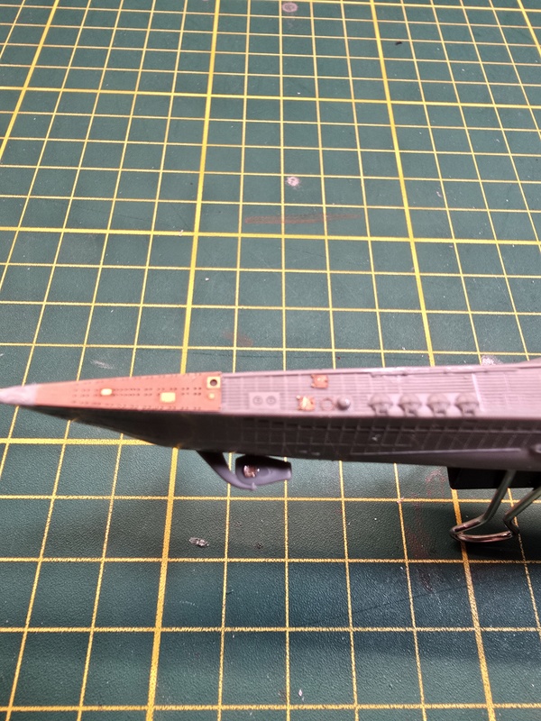

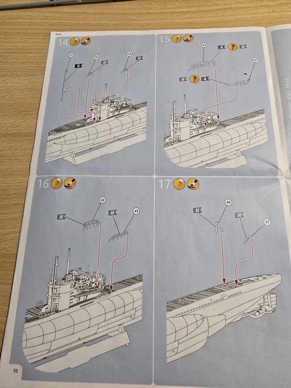

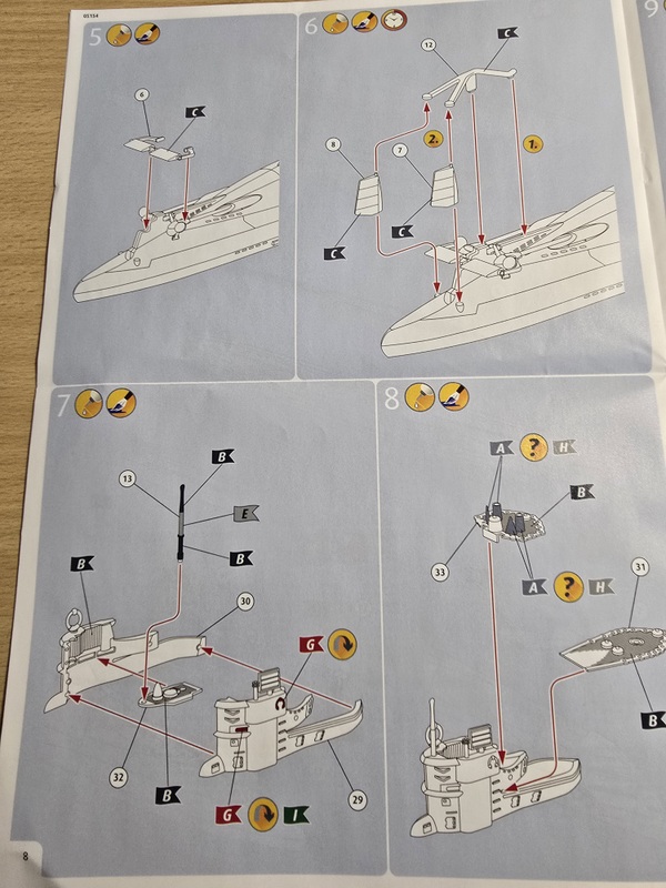

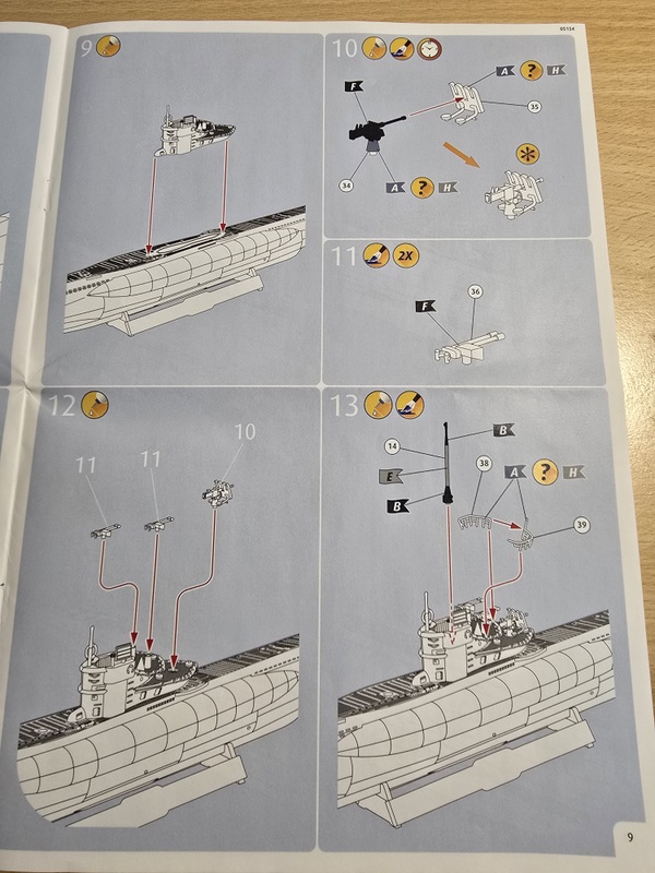

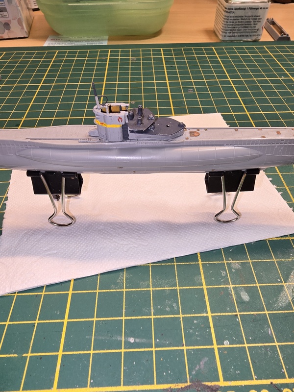

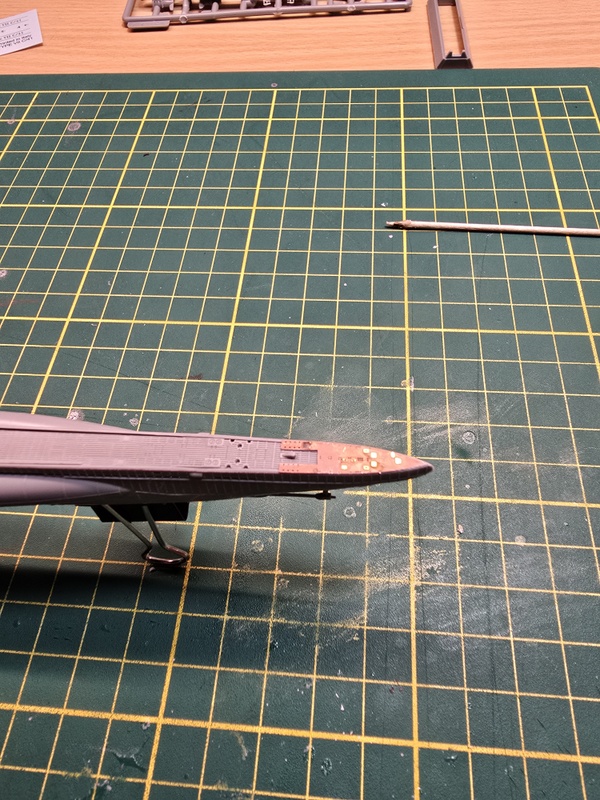

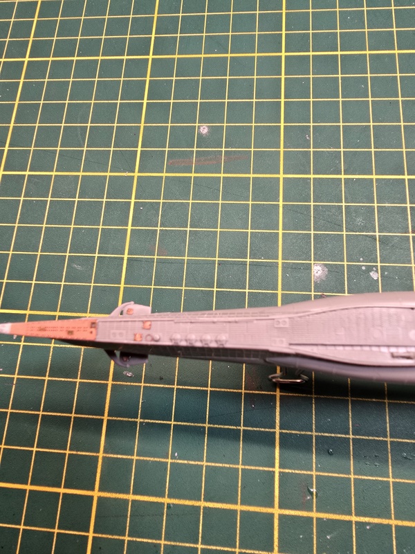

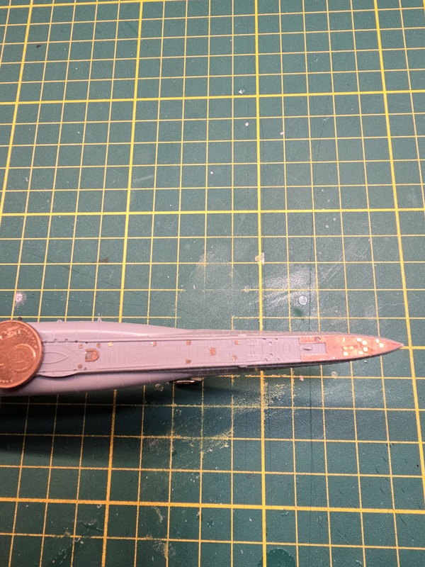

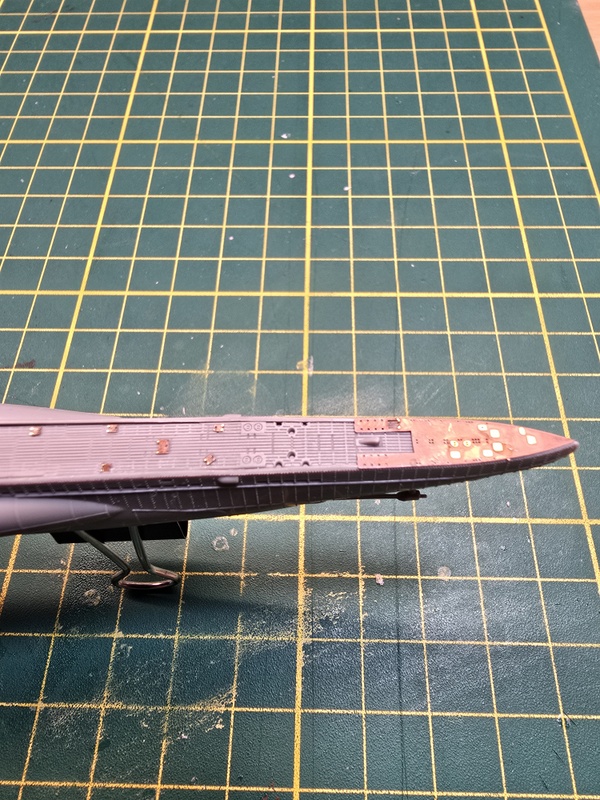

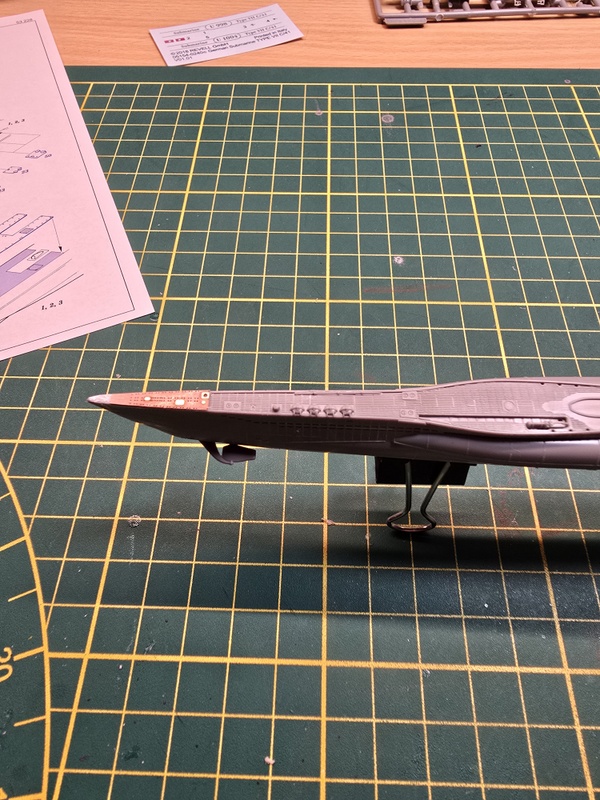

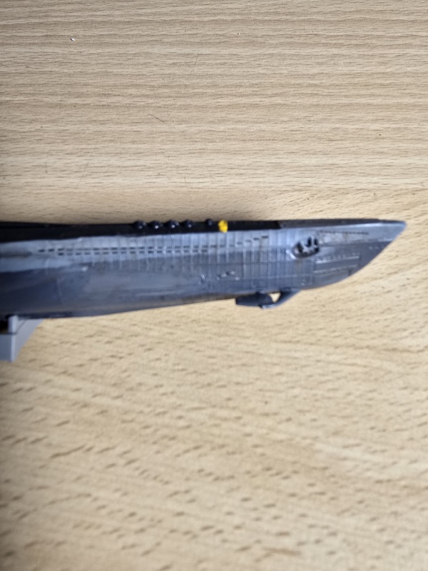

so , ich hab dann mal so angefangen .

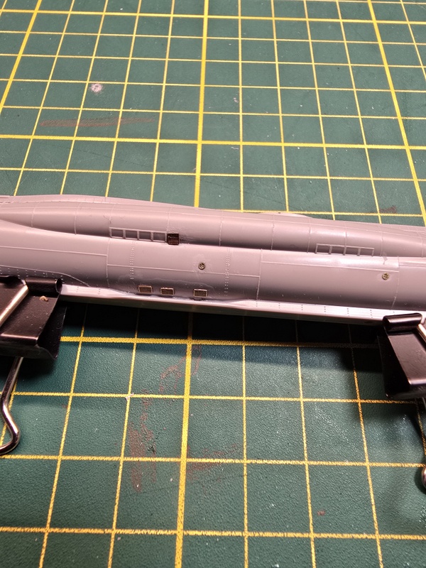

Beide Rumpfhälften und das Deck zusammen geklebt . Dann noch die vorderen Höhenruder und den Antrieb verbaut .
Nach Bauplan von Eduard kommen nun einige mini PE Teile an den Rumpf. Die meisten Teile sind Luckendeckel welche bei dem Maßstab schon eher Stecknadelkopf groß sind .
An der Front gab es noch eine kleine Stelle die nicht so schön aussah . Hier dann ein wenig Spachtel eingebracht und verschliffen.

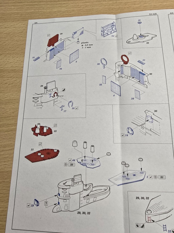

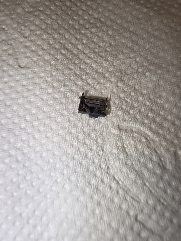

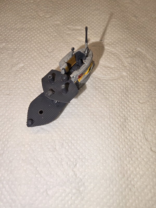

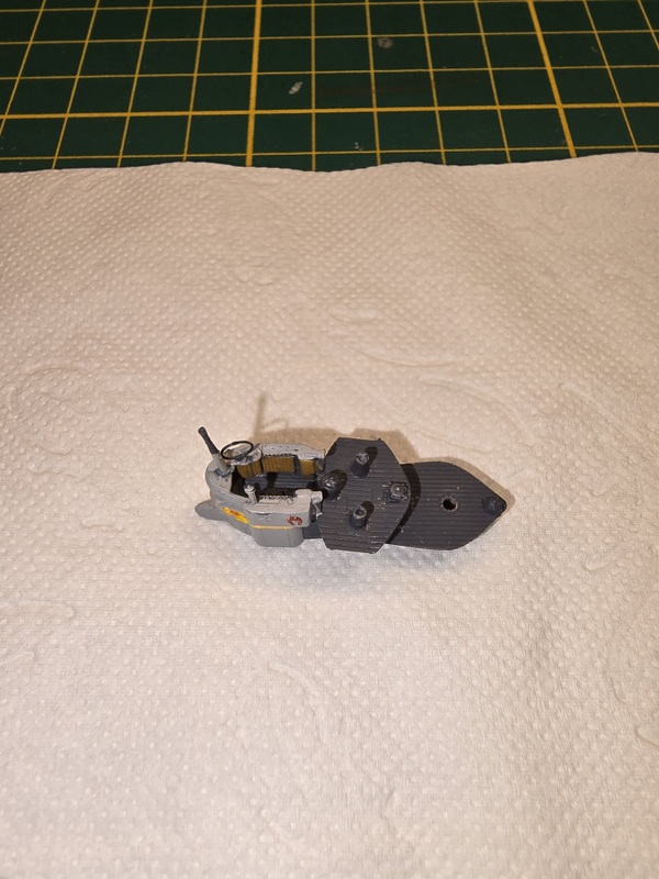

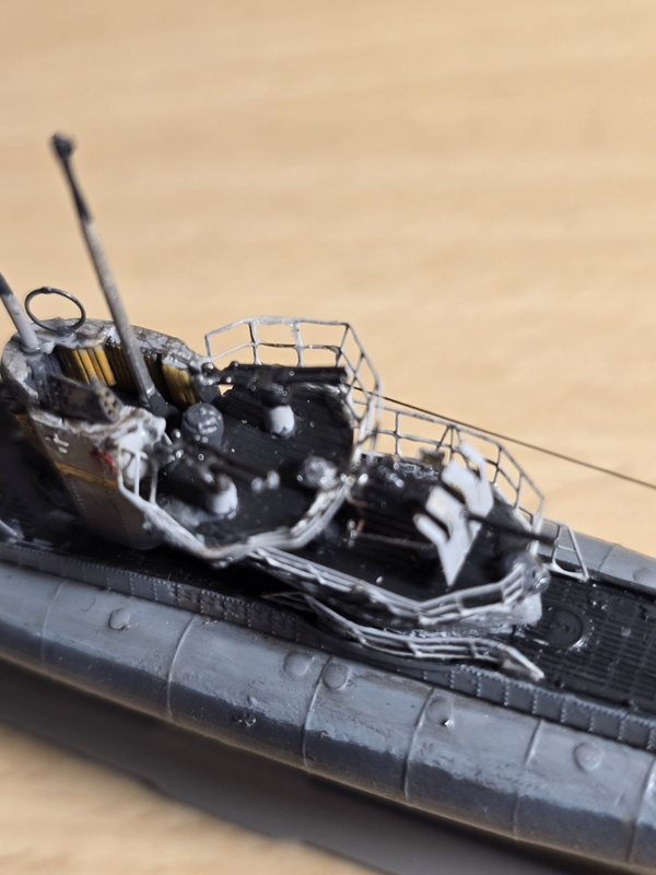

Das schwerste ist in dem Fall erst einmal der Turm . Hier kommen einige PE Teile als Ersatz dazu . Und die Teile sind echt mini klein .
Hab also erst mal das Innenleben des Turms umgebaut . Auch die Antenne sowie die Radaranlage . Diese wird auch erst gegen ende aufgeklebt , da die sonst gewiss 10 mal abgeht .
Es folgen jetzt erst mal Reeling und die Bewaffnung . Auch hier Ätzteile wohin man schaut ...

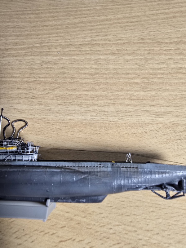

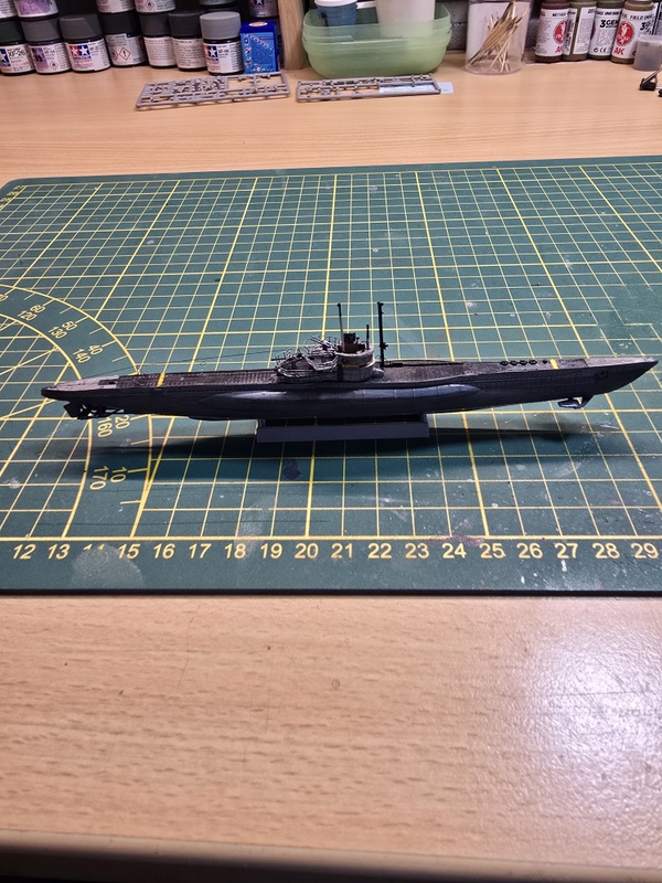

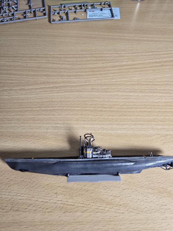

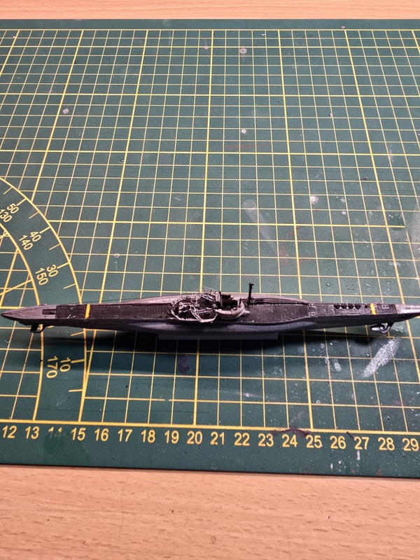

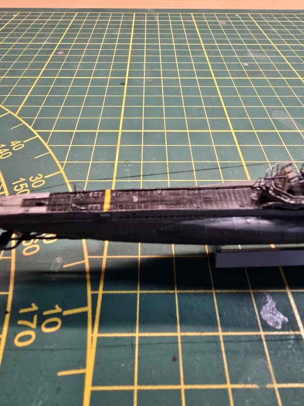

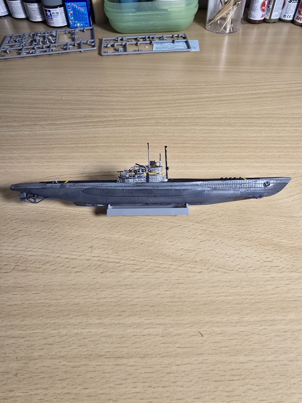

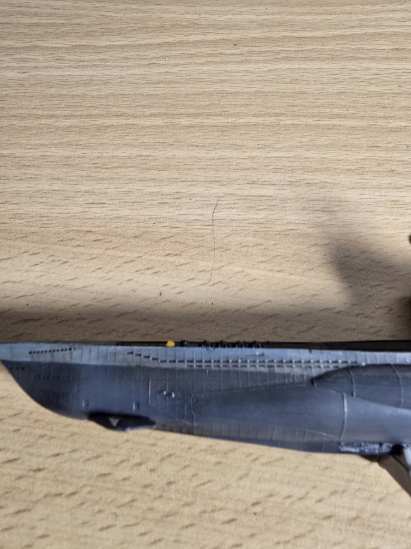

Hallo liebe Leute ,

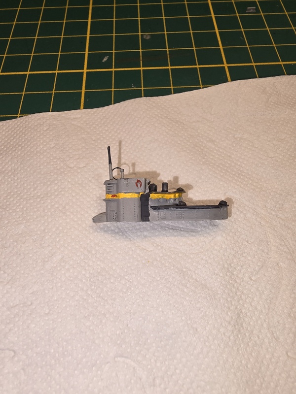

nach längerer Schaffenspause will ich mich auch mal wieder melden .
Das U-Boot war ja soweit fertig gestellt . Es musste noch ein wenig Farbe dran was dann so nach und nach geschehen ist .
Dann noch ein wenig Abnutzung dran ... und 2 Antennenkabel vom Turm zum Heck .
Das Ganze war jetzt keine große Kunst und im Normalfall schon seid Wochen fertig.
Nur die Ätzteile haben hier einige Nerven gekostet.
Ich hab hier auch noch 2 andere Bausätze , die ich schon immer haben und bauen wollte ... aber irgendwie hab ich ne große Bauflaute . :roll:
Hier erst mal Bilder zum Boot :

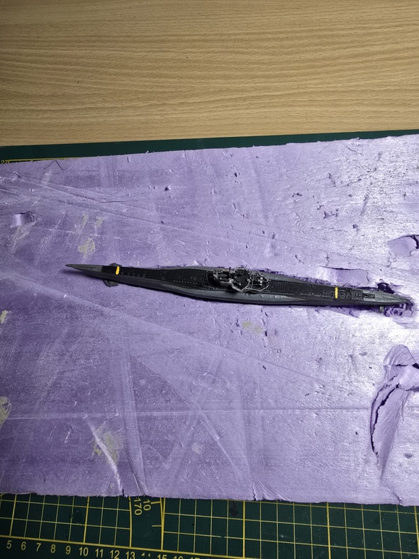

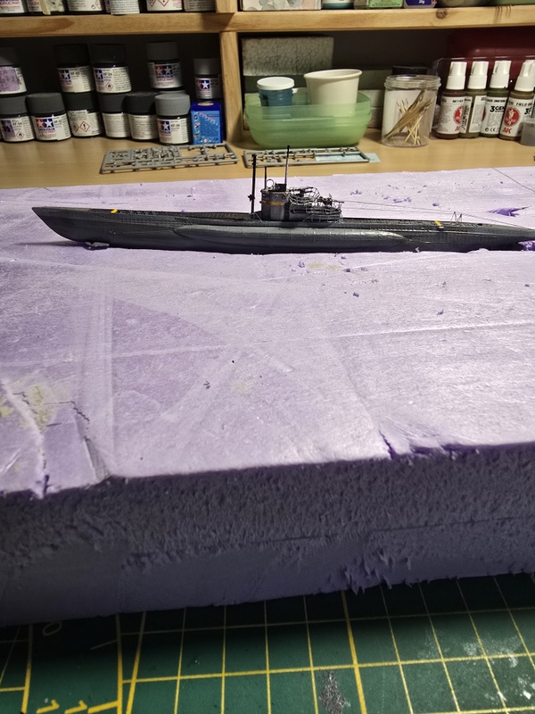

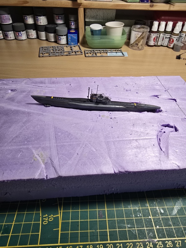

Natürlich nur so ein mini U-Boot in den Wettbewerb zu bringen ist doof . Also muß da natürlich auch eine Base dazu .
Hier hat mich dann ein Video zur Darstellung annimiert.
Das soll dann in rauer See durchs Wasser schiessen ...
Also erst einmal aus Styrodur eine Base geschnitten und dann da ausgeschnitten wo das U-Boot hoch kommt .
Das sieht dann folgendermaßen aus :
Somit Boot und Base erledigt. Es folgt also die Wasser Darstellung.

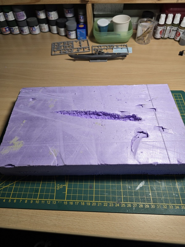

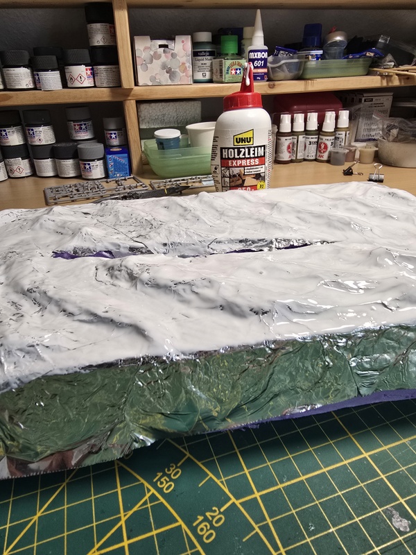

Es geht jetzt darum eine schicke Wasserlandschaft zu erstellen . Ich habe mir hierzu einiges an Videos angeschaut .
Hier gibt es sehr viele verschiedene Arten eine Wasserlandschaft darzustellen .
Die meiner Meinung nach schickste Art werde ich hier dann mal zeigen .

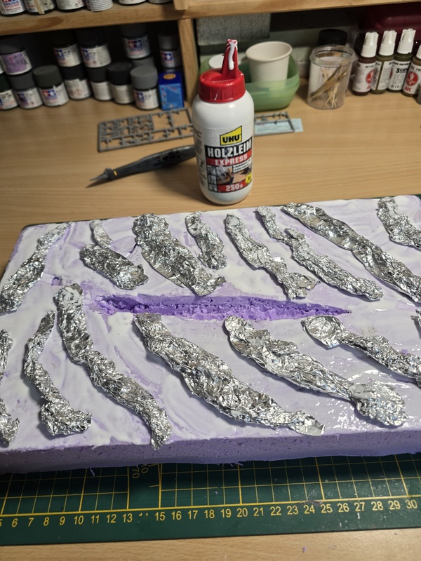

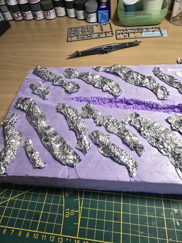

Grundbaustein ist eine Styrodurplatte ( geht natürlich auch anderes ) . Diese auf das gewollte Maß zuschneiden . Als nächstes dann das U-Boot ( oder Schiff) auf die gewünschte Position stellen und die Umrisse auf den Träger zeichnen .
Dann mit einem Messer die Vertiefung ausschneiden .
Hier ist darauf zu achten , möglichst eng am Boot zu Arbeiten , damit man nicht alt zu große Lücken bekommt , welche man dann wieder auffüllen müßte .
Das Boot dann mehrmals einsetzen um die gewünschte Tiefe auszuloten . Wenn alles passt, ist der Schritt erledigt .

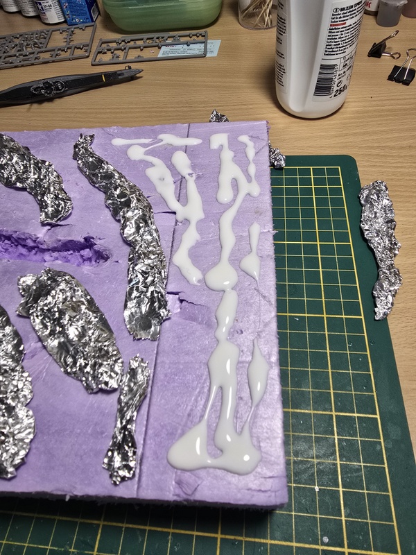

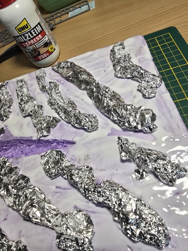

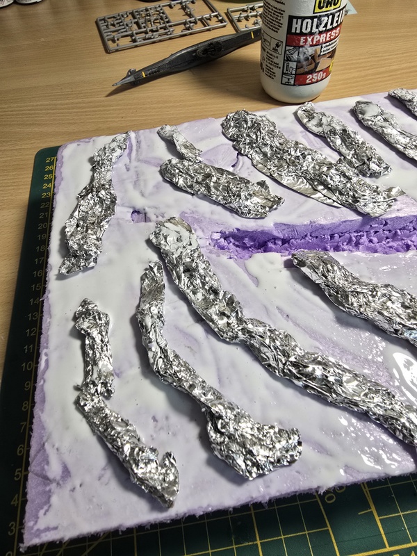

Dann geht es weiter mit dem Erstellen der Wellen. Hierfür nehmen wir dann handelsübliche Alluminiumfolie ( Haushaltsrolle )
Hier reißen wir uns einige Streifen ab und Knüllen die zu einer art Wurst zusammen . Diese Streifen werden dann unsere Wellen . Diese legen wir dann erst einmal auf unsere Plattform.
Wenn man dann die Wellen alle soweit drapiert hat , nehmen wir uns handelsüblichen Holzleim. Diesen geben wir auf die Plattform und drücken unsere Wellen darauf.Hierfür nehm ich die Finger. aber zieht euch Latexhanschuhe oder dergleichen an ...
So sieht das im Groben dann aus . Aber natürlich noch nicht wie eine Meeresoberfläche.
Je nachdem wie dick und hoch man die Wellen gestalltet kann man von ruhigem Wasser bis zum Orkan alles machen .

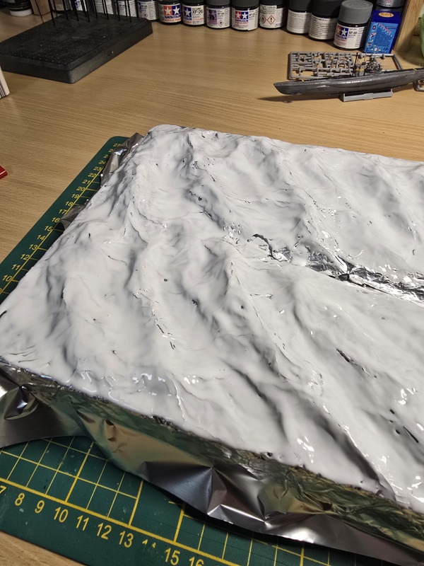

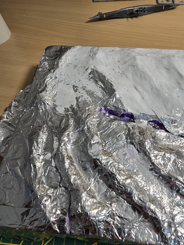

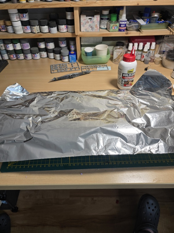

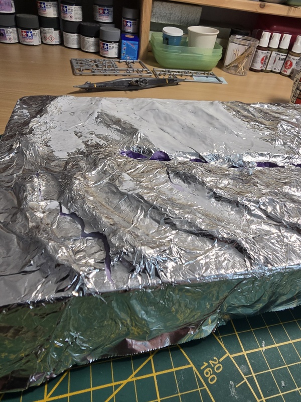

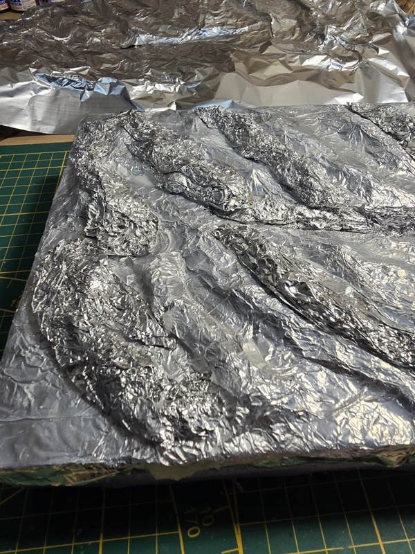

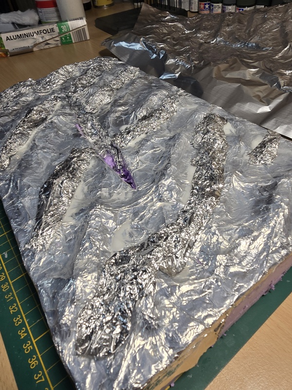

Im nächsten Schritt nehmen wir die Rolle Alufolie und rollen diese ab , bis wir die Gesamte Base bedecken .
Das Ganze sollte man frisch in frisch machen , da man ansonsten nochmals Leim auftragen muss um die Alufolie zu verkleben .
Jetzt drücken wir die Alufolie auf unsere Wellen mit den Fingern fest auf . Hier von der Mitte jeweils nach aussen arbeiten , oder aber von einer Ecke aus langsam über die Fläche arbeiten .

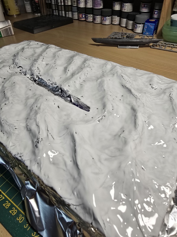

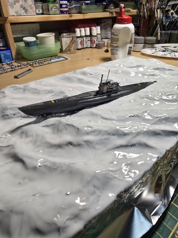

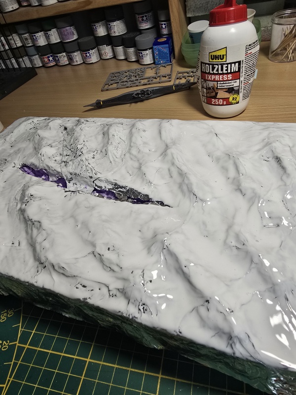

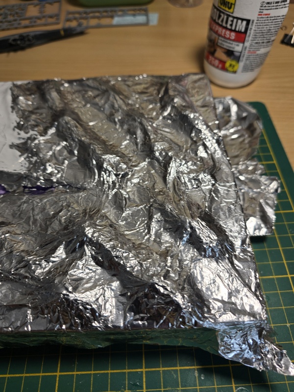

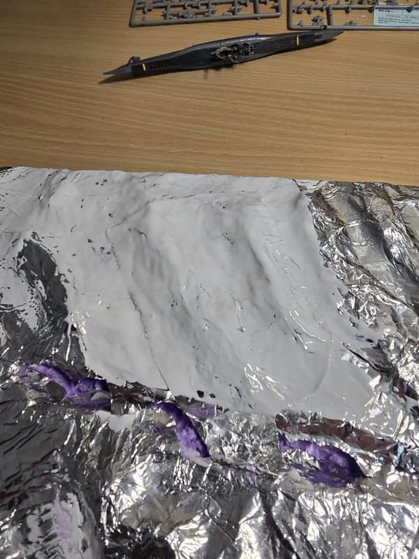

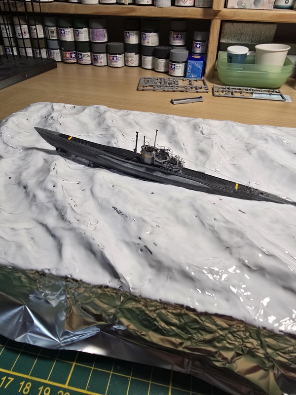

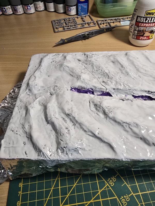

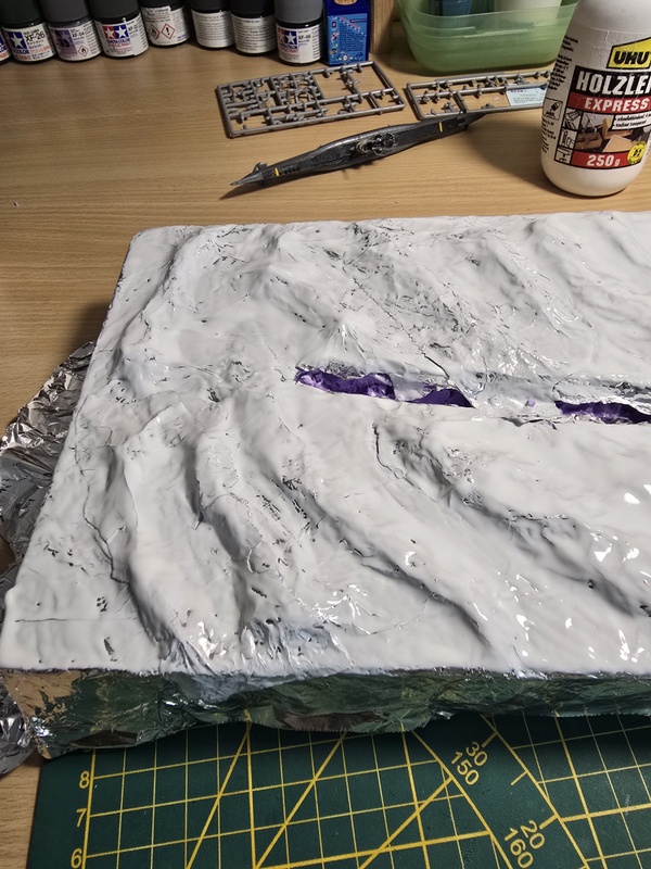

So sieht das dann schon mehr nach Wasser aus. Da Wasser aber bekanntlich keine scharfen Kanten hat , die aufgebrachte Alufolie aber schon, müssen wir nun die Kanten abschwächen . Das geht wiederum erst mal recht einfach mit unserem Holzleim . Diesen ruhig großzügig auftragen und dann wider mit dem Fingen glattstreichen
So dürfte das dann relativ schnell aussehen. Die Fläche ist schon viel glatter und der Leim trocknet ja klar aus.

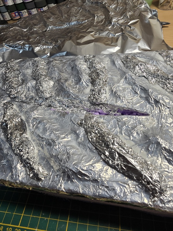

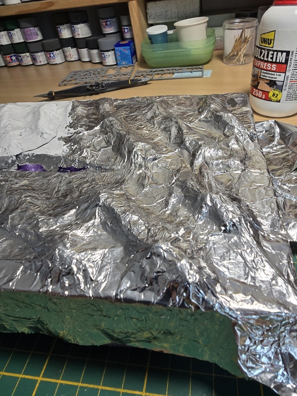

Ich habe dann das Boot zur Probe eingesetzt . Hierbei kann man gut die Lücken sehen und diese noch mit Alufolie auffüllen .
2 ,3 4 mm sind aber kein Problem , die werden gegen ende noch weg kaschiert.

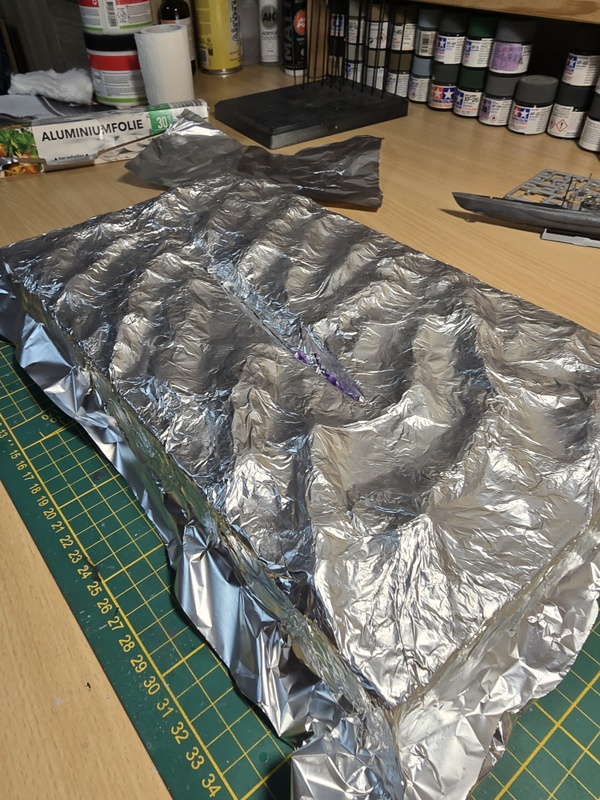

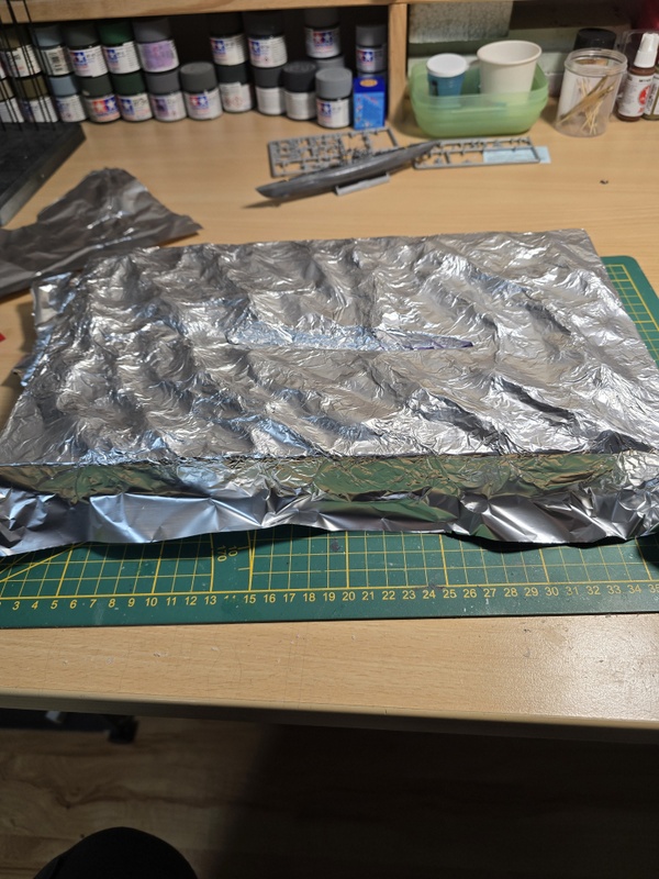

Ich habe aber dann gesehen das mir die Wellen so noch gar nicht gefallen . Ich möchte recht Stürmische See . Dafür war das zu wenig was ich gemacht hatte .
Das ist aber kein Problem . Wir fangen nicht wieder von vorne an , sondern erweitern einfach die Wellen in dem wir wieder Alustreifen nehmen und die wellen anpassen . Hier hab ich das boot auch drin gelassen um die Proportionen richtig einschätzen zu können.
Nach der Anpssung kommt wieder eine ganze Bahn Alufolie drüber . Dann wieder den Leim auftragen .
Damit haben wir dann also den Grundaufbau unserer Base geschafft . Alles andere werden wir mit Farbe erledigen .
