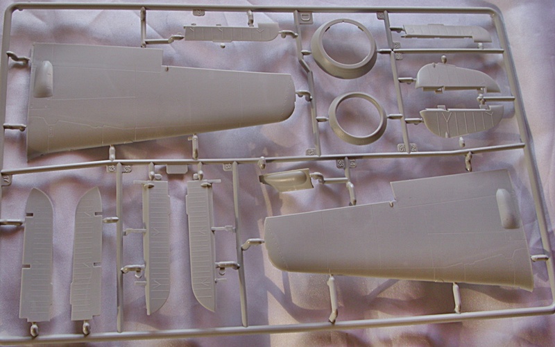

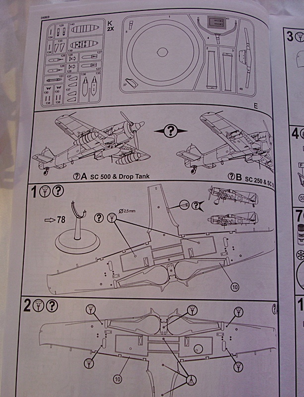

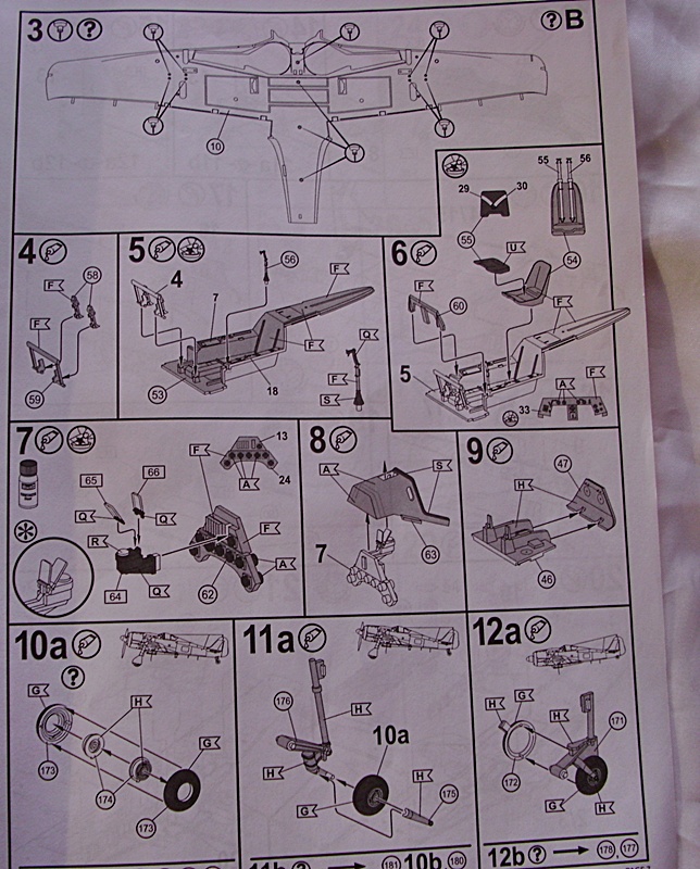

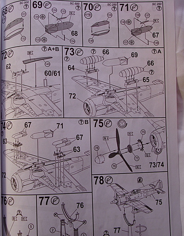

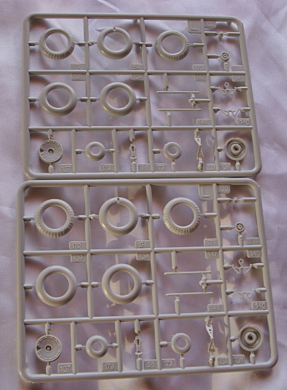

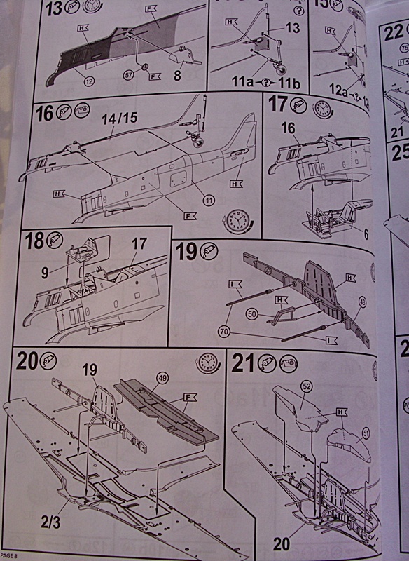

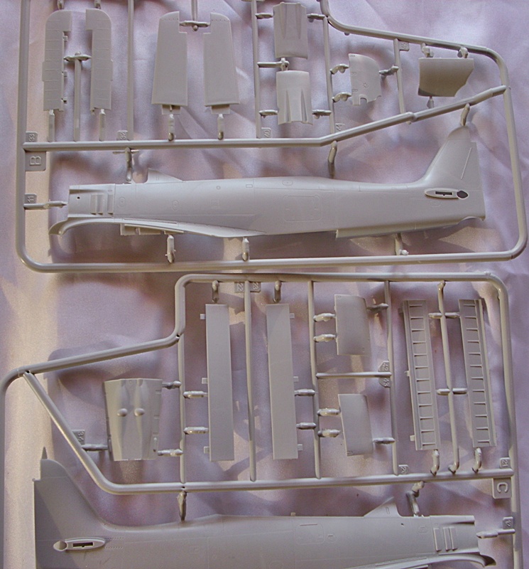

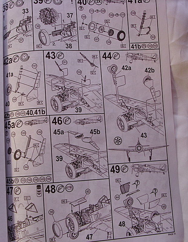

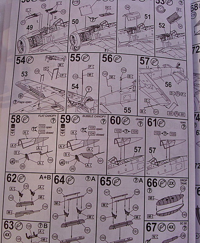

So dann starten wir mal mit der Vorstellung der Bauanleitung und den Giesästen. Ich werde das mal kommentarlos machen aber beim Bau später auf einzelne Baustufen hinweisen.
Der Bauplan:
Auf die Baustufe des Motors (die hier fehlt) gehe ich später etwas ausführlicher ein.

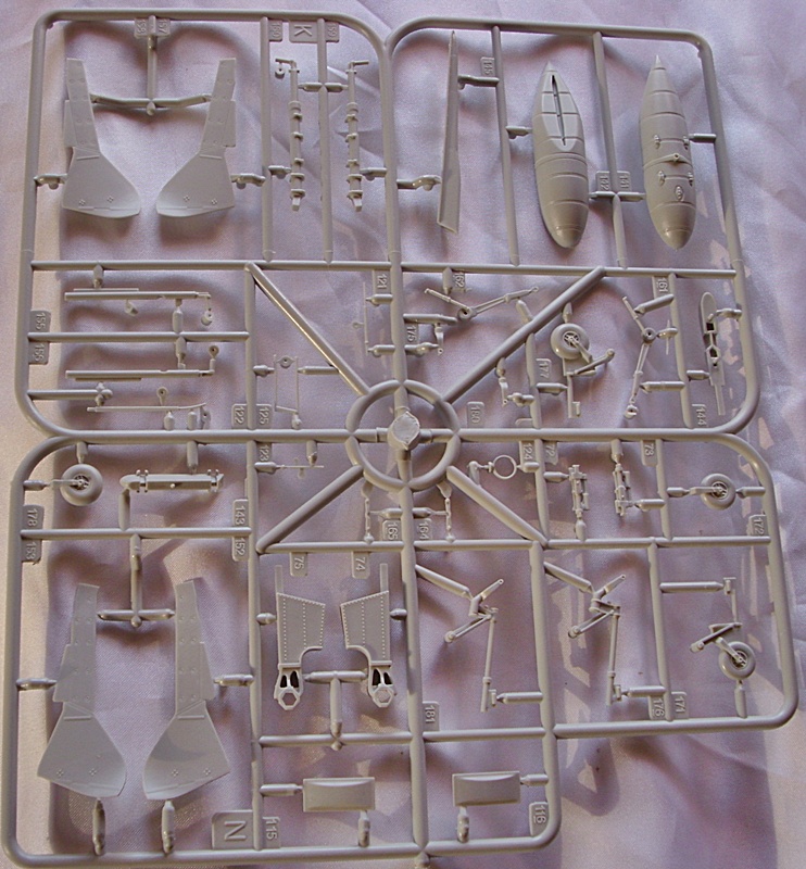

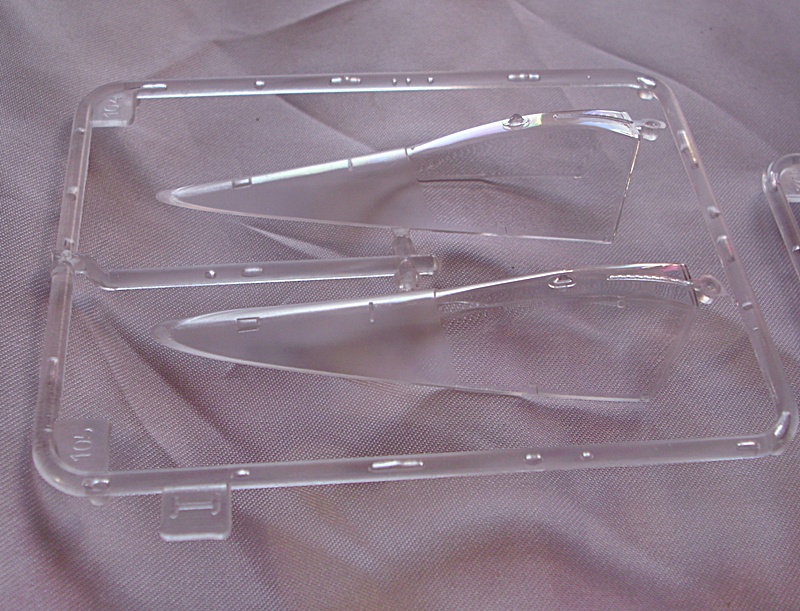

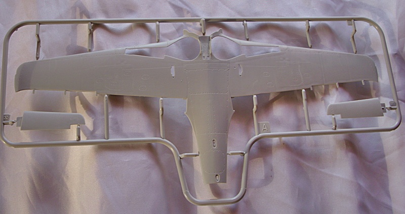

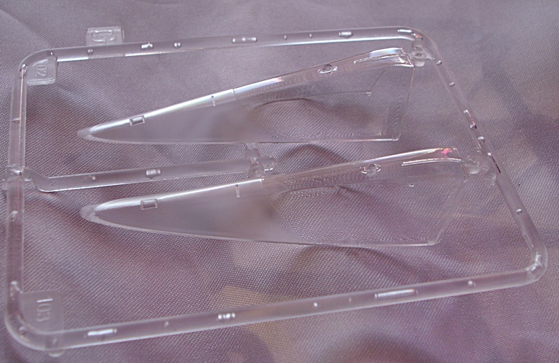

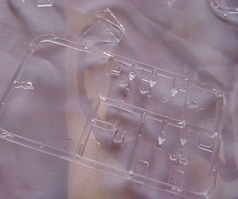

Die Bauteile:

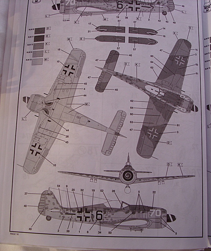

und zu guter letzt der kleine Decal Bogen
Das sollte am Schluß eine Focke Wulf 190 F8 ergeben. Ich baue eine Version auf dem Ständer mit zwei Zusatztanks und und ausgefahrenem Fahrwerk und wenn alles paßt mit jeder Menge offenem, das man auch was von der Arbeit sieht.

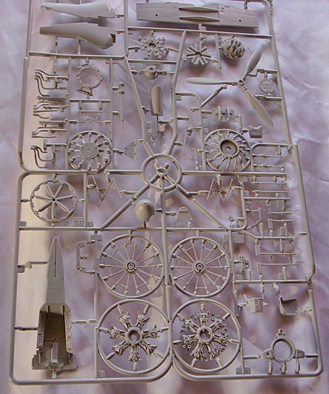

Der Motor

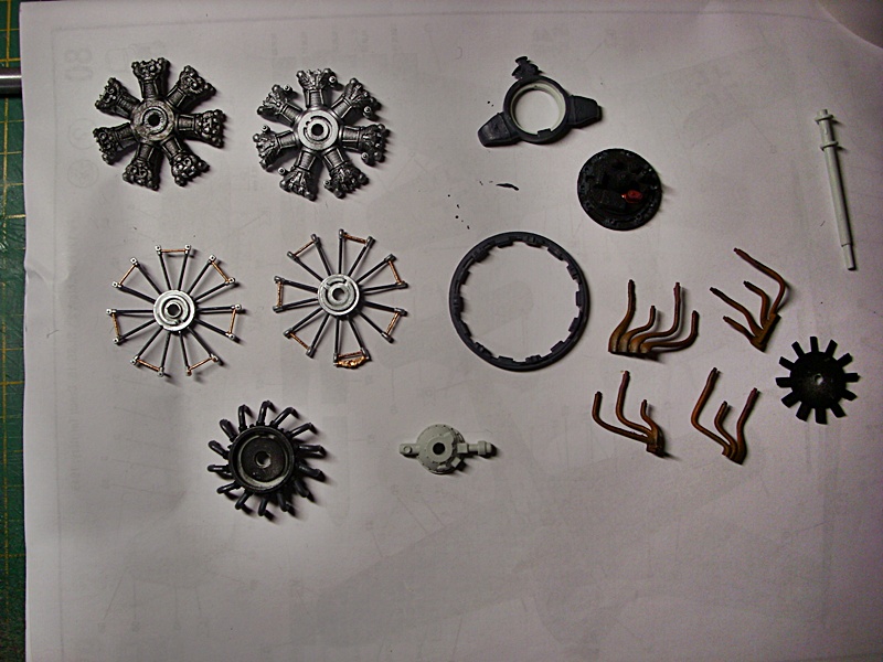

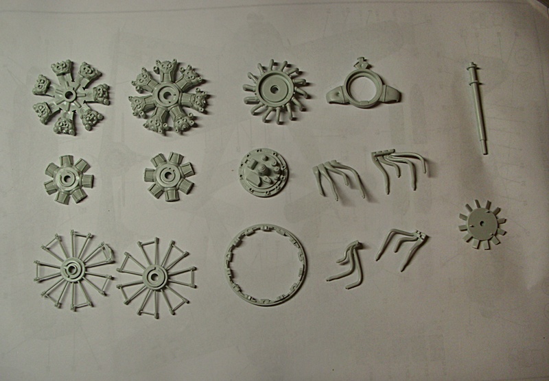

So nun geht es los mit der Fw190 F8. Ich Starte heute mit dem Motor der garnicht so viele Teile hat wie angenommen.

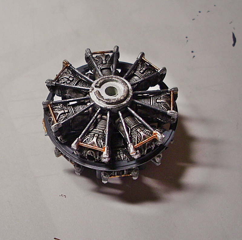

Nach dem abtrennen vom Gießast wird erstmal alles gereinigt und mit einer kleinen Feile geglättet. Danach mit einem Pinsel und Spritus nochmal alles gesäubert und für die erste Farbe vorbereitet. Matt Schwarz, Silber, Kupfer, Motor Grau und einem Ölwash. Was noch an Farbe gebraucht wird trage ich später noch mit dem Pinsel auf.
Die linken 7 Zylinder haben schon ein Wash bekommen.
Jetzt können auch schon die ersten Teile trocken angepaßt und wenn´s paßt zusammen gebaut werden.
Noch ein paar Teile anbauen dann schaue ich mal was ich hier und da noch verkabeln kann.

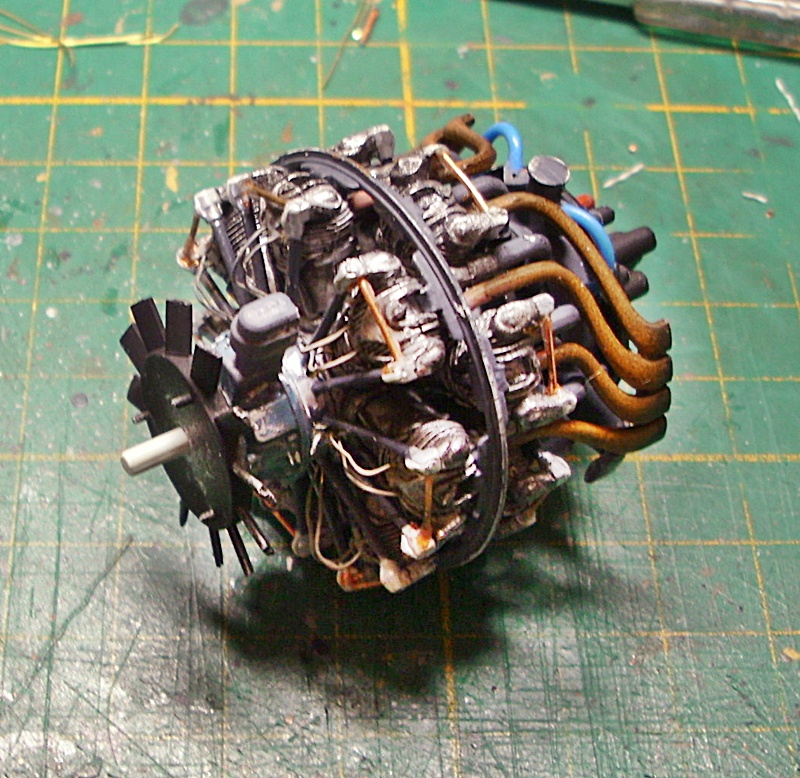

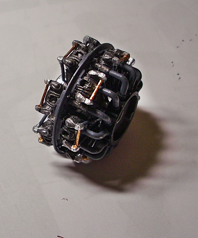

So ein kleiner Zwischenstand vom BMW 801. Die Zundkerzenkabel sind schon dran, nicht schön aber man sieht was ;) Der halbe Auspuff ist auch schon dran. Fehlt noch etwas Kabelwirrwar und etwas Oelwash. Mal schauen ob ich jetzt am WE weiterkomme.

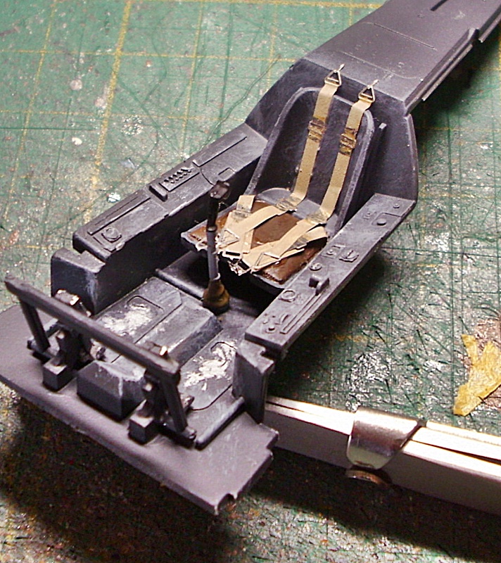

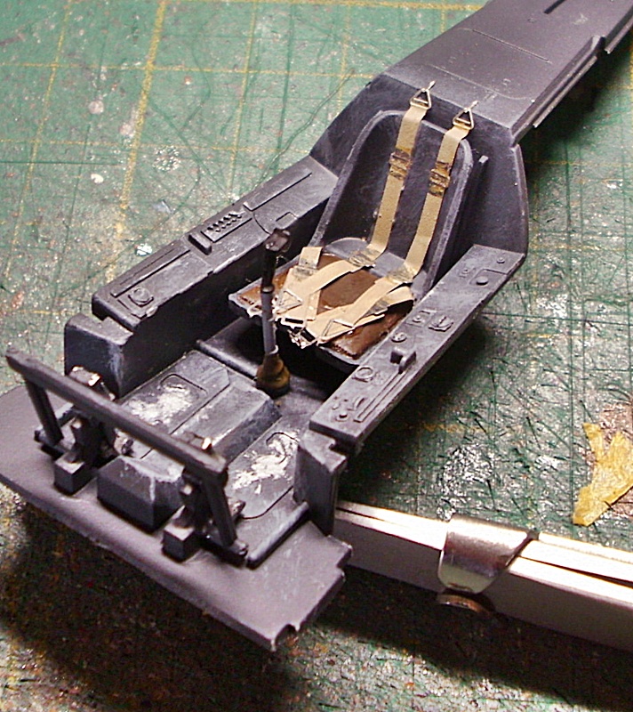

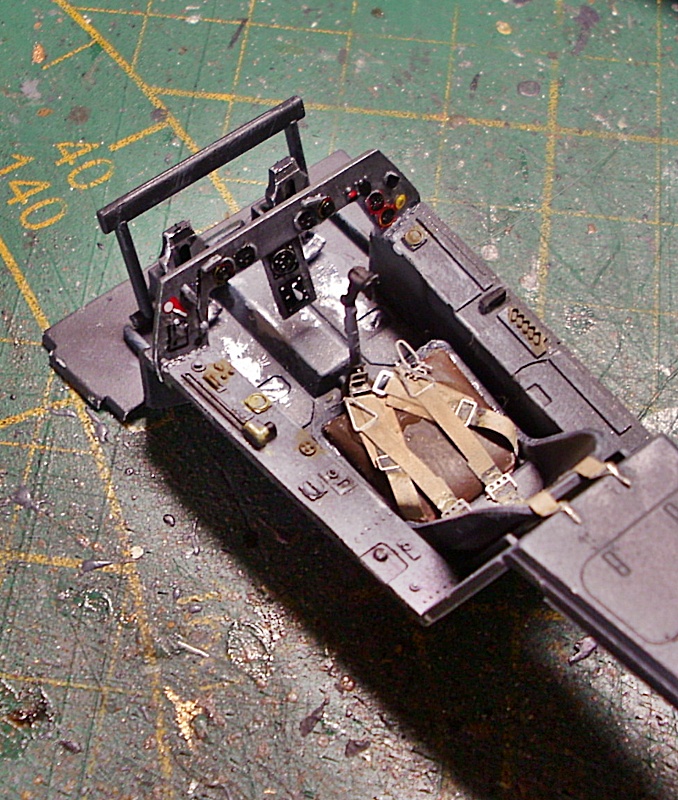

Tag 4 der Hitzewelle. Alles klebt und man hat kaum Lust irgend etwas zu machen.
Ich habe mich trotzdem heute mit dem Cokpit beschäftigt und erstmal im Internet nach infos gesucht. Die Farbangaben im Bauplan sind, wie allgemein bekannt, nur teilweise richtig. RLM 66 (Schwarz Grau) ist hier die Farbvorgabe. Auch weitere Farbangaben wie Hellolive, Staubgrau oder Mausgrau stimmen nicht oder nur teilweise. Ganz hinten im Bauplan zählt Revell erst die RLM Farben auf aber nur die der Aussenbemalung.
Da die FW 190 in zwei Werken produziert wurde war der Nachschub nichrt immer gewährleistet und so wurden auch Flugzeuge mit wenig Farbe für Innenanstriche oder nur Grundierung (Rot oder Gelb) ausgeliefert oder sogar nur mit blankem Alu.zB die Bleche der Motorverkleidung (innen) so nun aber zurück zum Baubericht.

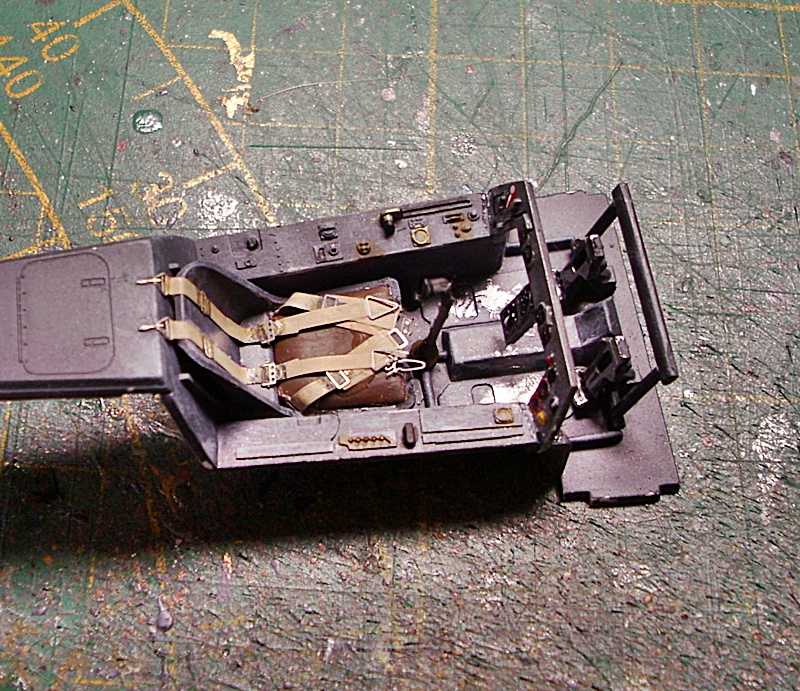

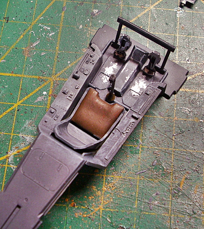

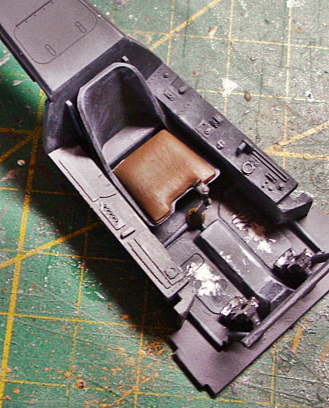

Das gesamte Cokpit ist bis auf ein paar Kleinteile ein Bauteil.
Dazu kommt der Pilotensitz (2 Teile) der Steuerknüppel und der Haltebügel für die Fußpedale (3 Teile)
Hier habe ich auch schon etwas mit ein wenig Alterung gespielt, Farbabnutzung durch die Stiefel vom Piloten.

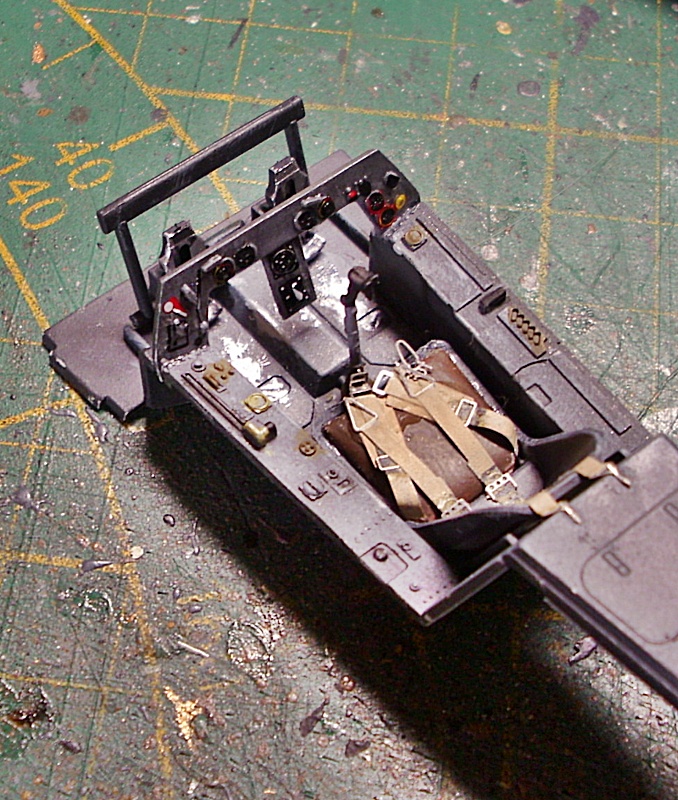

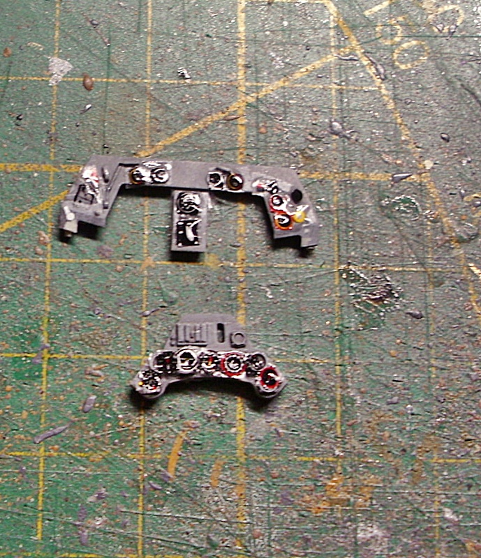

Dann ging es zu den beiden Instrumenten-Brettern die ich mit den beiliegenden Decals ausgeschmückt habe und zum Schluß noch mit etwas Window Color Transparent aufgefüllt habe. Daher der Glanz.

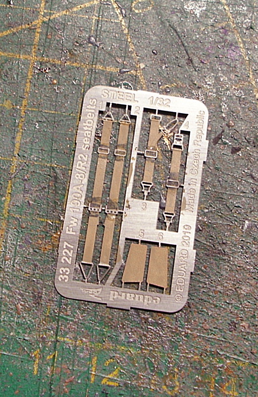

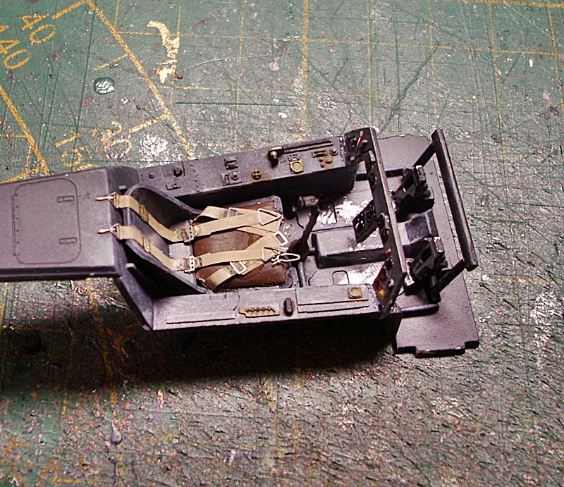

Zum Schluß folgten dann noch die Sitzgurte von Eduard. Diese habe ich erstmal in dunkel Gelb bemalt, dann zur Alterung an den Schnallen mit etwas verduenntem Braun und nach dem trocknen mit einem stumpfel Holzpinn radiert.
Der Einbau ging dann ohne weitere Probelme.
Danch habe ich dann weiter kleine Alterungsspuren vorgenommen was ich aber morgen noch fortsetzen werde.
