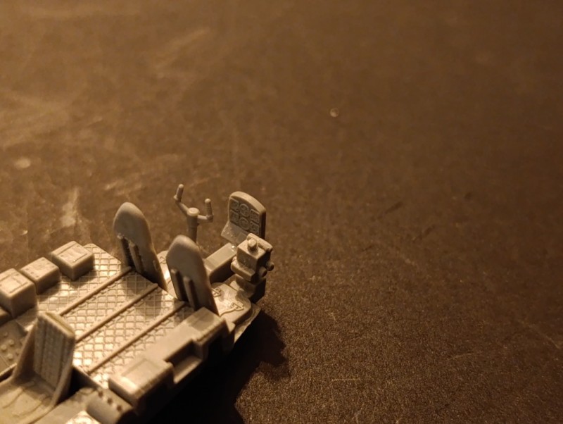

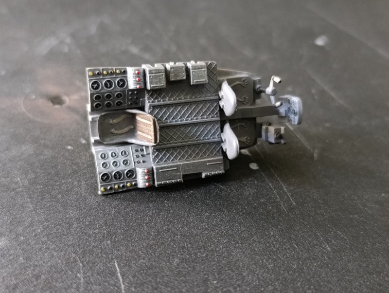

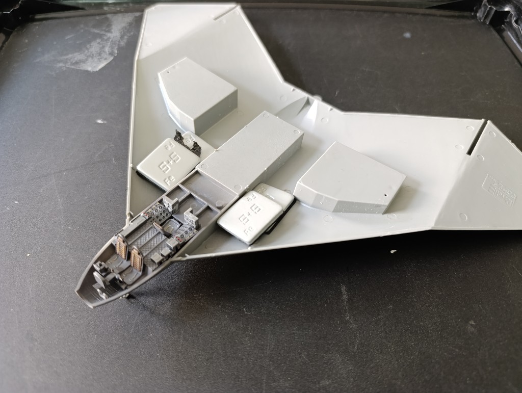

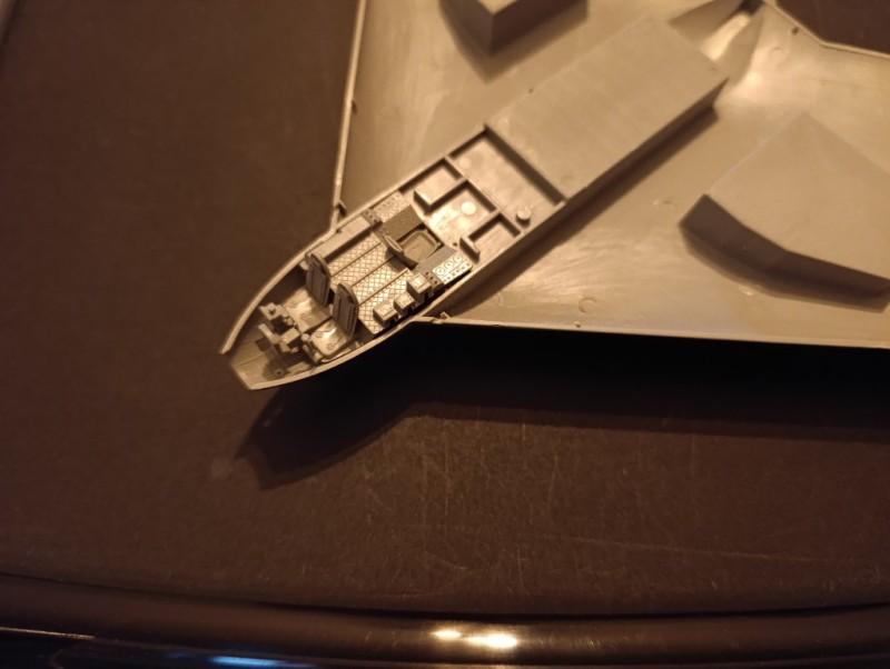

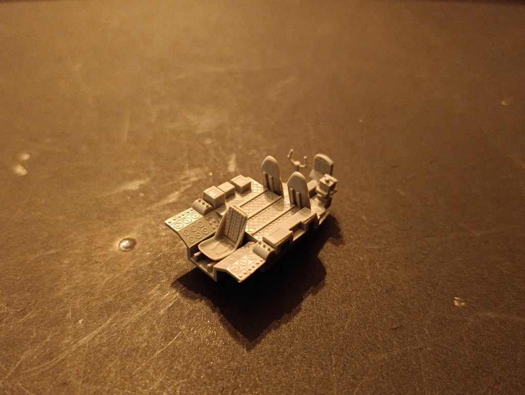

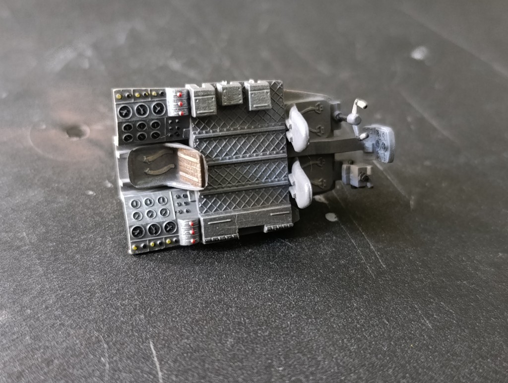

So meine Freunde, heute war es soweit und ich habe das Cockpit zusammengesetzt. Viele Teile hatten leider ziemlich ausgeprägt Teennähte. Ich weiß nicht warum Revell die Formen nicht nochmal überarbeitet wie es ein gewisser Hersteller aus Frankreich macht.

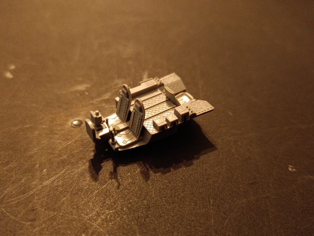

Die Sitze haben angegossene Gurte. Des weiteren haben im Vorderen Cockpit die Instrumente, das Steuerhorn und das Bombenzielgerät haben ihren Platz gefunden

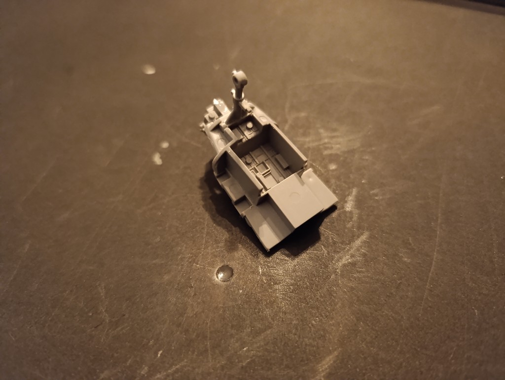

Für den Heckschützen gibt es einen Sitz, außerdem ein paar Instrumente zum Überwachung der sechs Triebwerke.

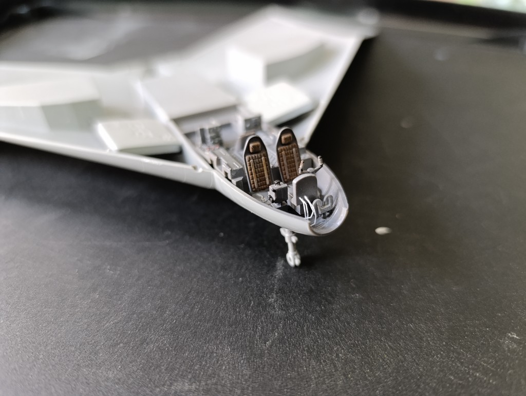

Auch das Bugfahrerk habe ich eingesetzt. Die angegos Details sind sehr gut und der Bau auch wirklich einfach.
Eingebaut oder eher eingepasst habe ich natürlich das ganze in den Rumpf erstmal.
Als nächstes lackiere ich den Rest erstmal und setze Gewichte in den Rumpf ein.

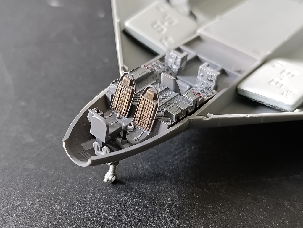

Was wirklich Spaß gemacht hat, ist die Bemalung des Cockpits. Durch das Relief und den netten Details kann man sich hier richtig austoben.
Kurios ist die Idee das die sechs Schubhebel für die Triebwerke beim Bordmechaniker zu finden sind, aber am Ende ist es ein fiktives Cockpit denn soweit kam man bei der Planung meines Wissens ga nicht.
Danach wurde das ganze in den Rumpf eingesetzt und mit je 20 g Gewichti zu beiden Seiten versehen, damit der Flieger auch bodenständig bleibt ;)
Das Cockpit macht auch hier im vorderen Bereich Spaß sich anzuschauen. Aber der i-Punkt fehlt noch und das sind ein paar Stromkabel am Instrumentenbrett.

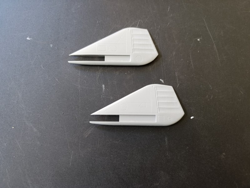

So nachdem das Cockpit fertig war, ging es nun weiter mit dem Seitenleitwerk. Diese haben ein sehr schöne Struktur und werden später einfach in die Flügel eingeschoben. Nur unten muss noch etwas nachgearbeitet werden.

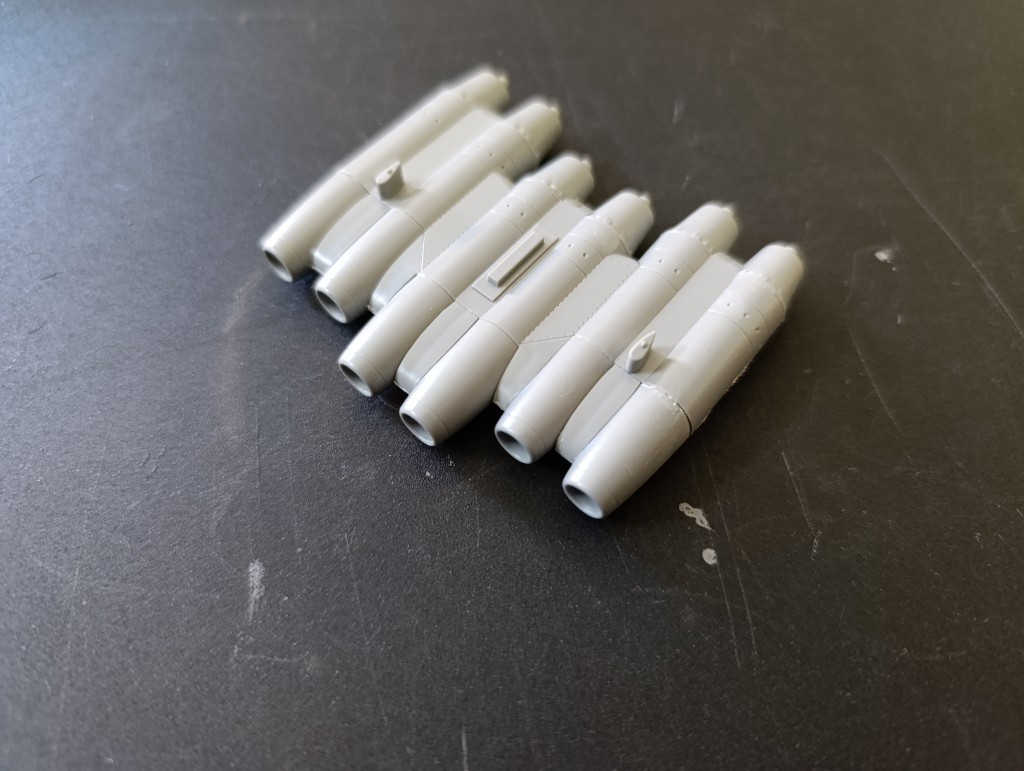

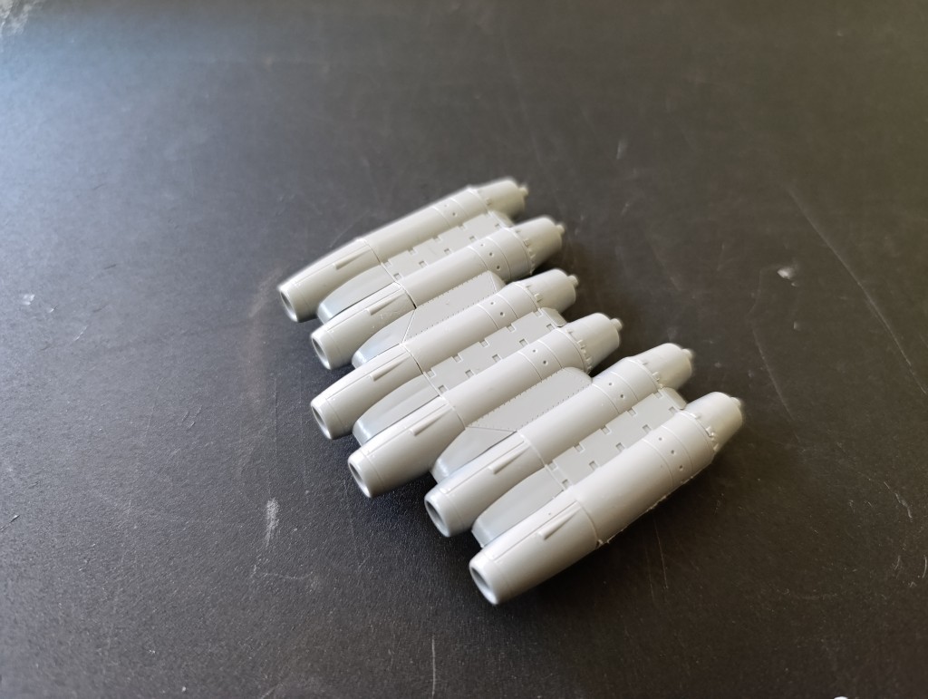

Ebenso ist die Triebwerkgruppe zusammengebaut wurden. Hier haben ich leider ein paar Kratzer im Plastik, da ist sicherlich die Form etwas beschädigt oder Verunreinigt?
Wie ihr seht muss hier aber noch was getan werden, der Übergang der einzelnen ein und Auslässe hinterlässt Lücken und der Übergang zwischen Ober und Unterseite ist nicht ganz sauber. Aufgrund der Form wird es wohl nicht so einfach die Teile richtig zu versäubern.

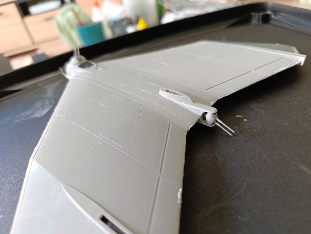

Dann habe ich mich an die Cockpit Oberseite gewagt, hier halt es ein Persikop anzubringen.

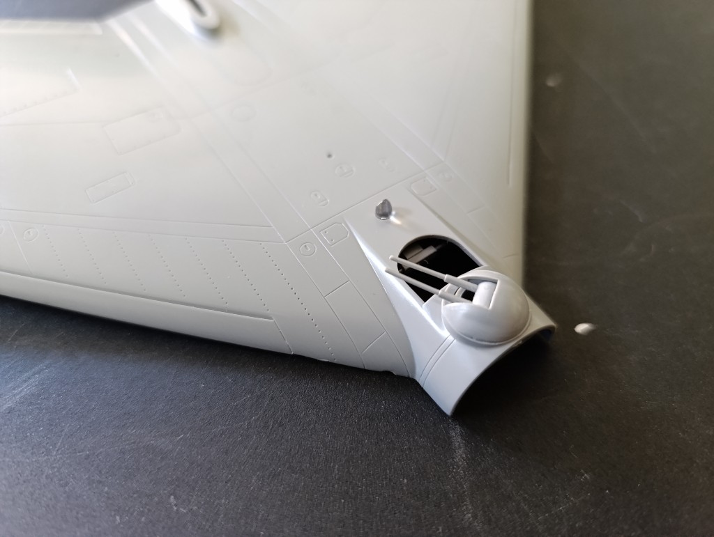

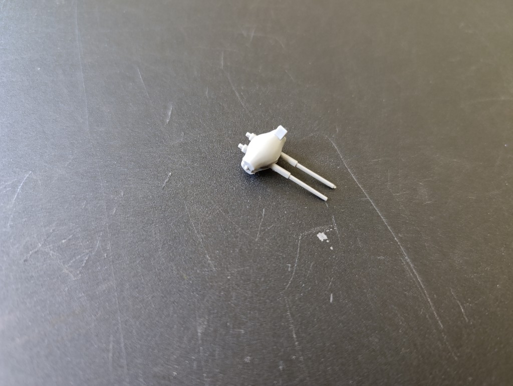

Und was durch den grauen "Knopf" schon zu sehen ist, habe ich hier einen Drehturm mit Heckgeschützt.
Außerdem ist der am Heck befindliche Waffenstandt noch zusammen gesetzt wurden.
Ich muss zugeben, da die Formen scheinbar gelitten haben, dass der Arado deutlich mehr Arbeit macht, als ich gedacht hätte.

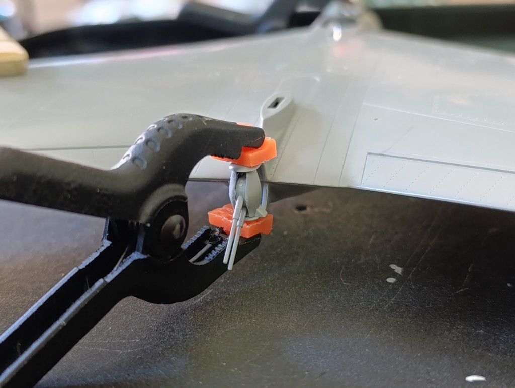

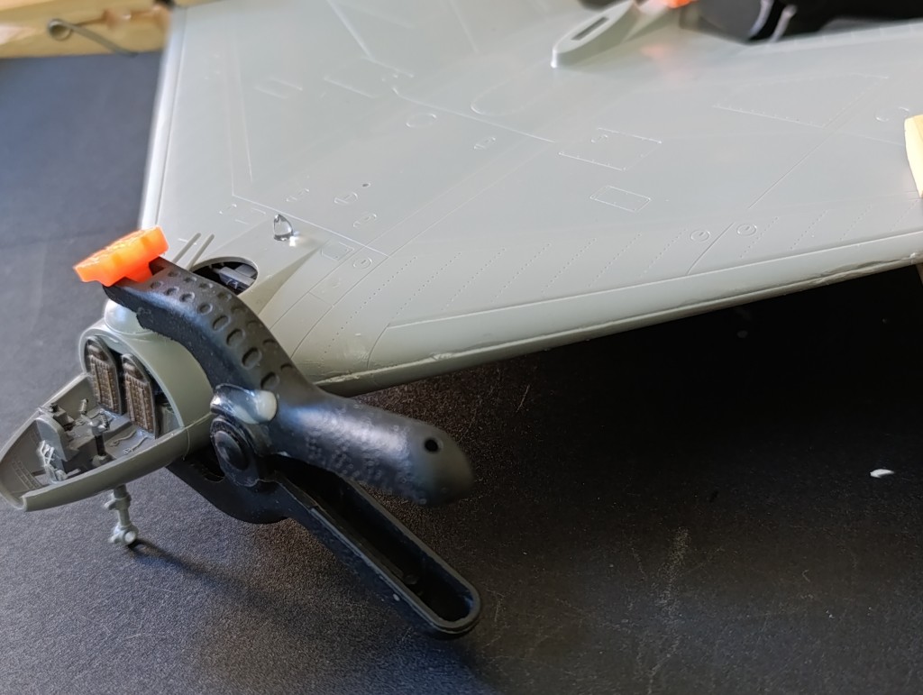

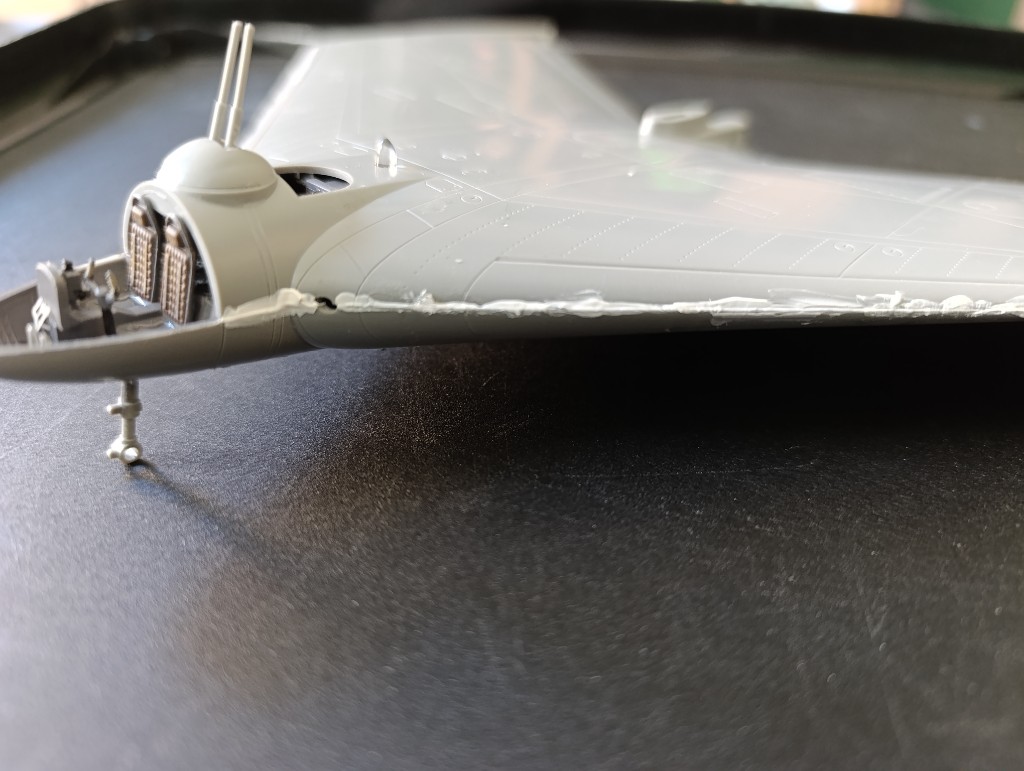

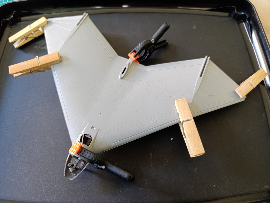

Ich hab mich Mal daran gemacht die beiden Rumpfhälften zusammen gesetzt. Naja uns was soll ich sagen, das war eine ziemliche Herausforderung.
Ich weiß nicht ob das ganze einfach verzogen war oder ob es an etwas anderem Lag, aber es entstand zum Teil übersand und eben diese Schluchten zwischen den Teilen und die Sachen haben auch nur mit Klemmen irgendwie gehalten
Hinten ist das Geschützt aber zumindest Bewegungsfähig verbaut. Das war ziemlich fummelig, da hab ich wohl Zuwenig arme dafür
Ja hoffentlich wird das hier nicht soviel Arbeit wie es jetzt aussieht und die Klarteile passen halbwegs Lücken los
Vielleicht geben deine Zwingen zu viel Kraft auf das Material und die Form verändert sich?
Nene das war vor den Zwingen noch deutlich schlimmer. Ich hab ja erst probiert ohne Hilfsmittel zu kleben, aber das war einfach aussichtslos

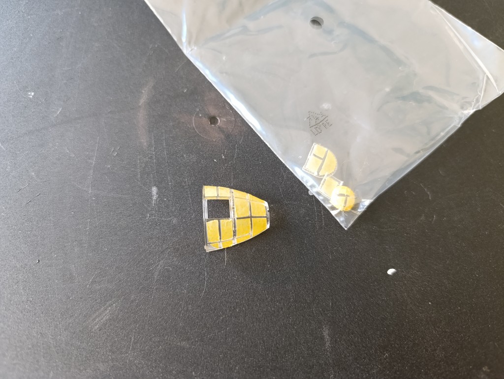

Nun es nützt alles nichts, weiter geht's. Erstmal die Klarteile abgeklebt, das ging soweit gut

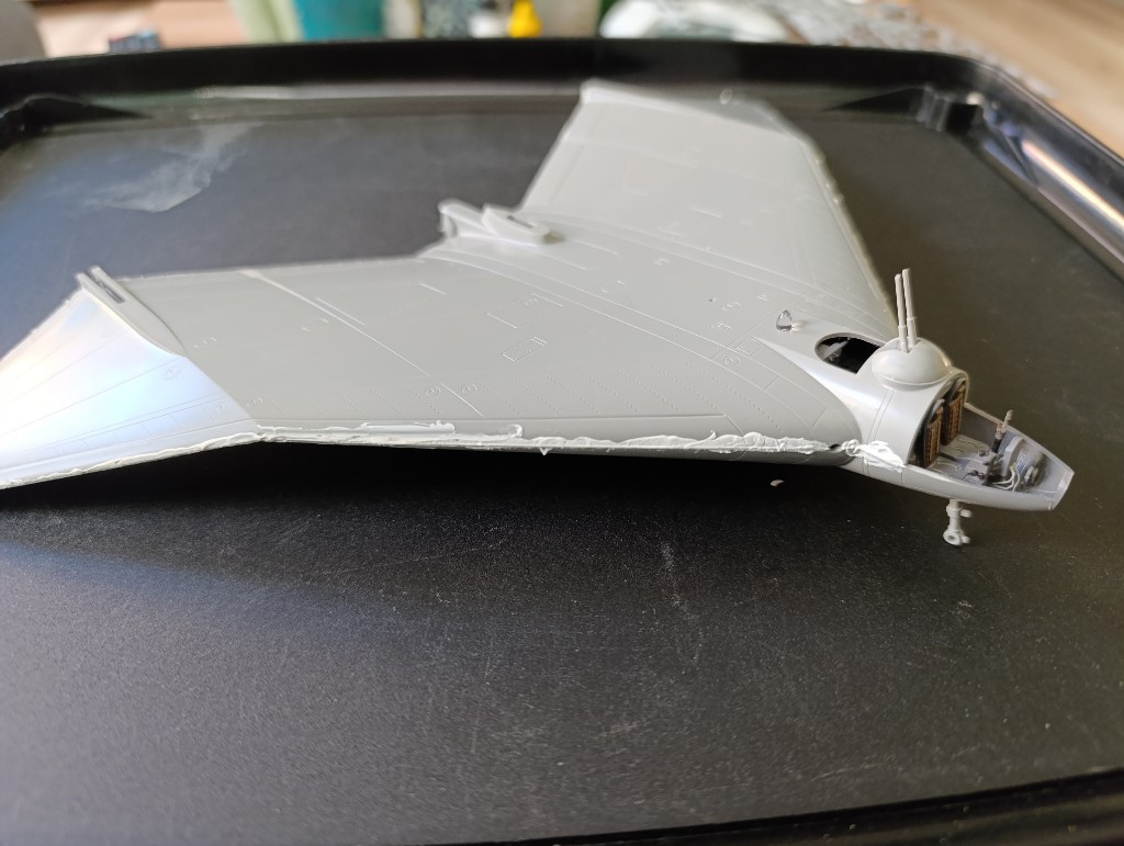

Dann haben ich den Rumpf erstmal gespachtelt und das mehr als genug.
Ja es waren Teilweise schon extreme Übergange das wird viel Spachtelspaß, gerade am Cockpit ist es extrem.
Hinten ging es einigermaßen.
Ja das Schleifen wird zwar arbeit, aber das bekomme ich schon hin.

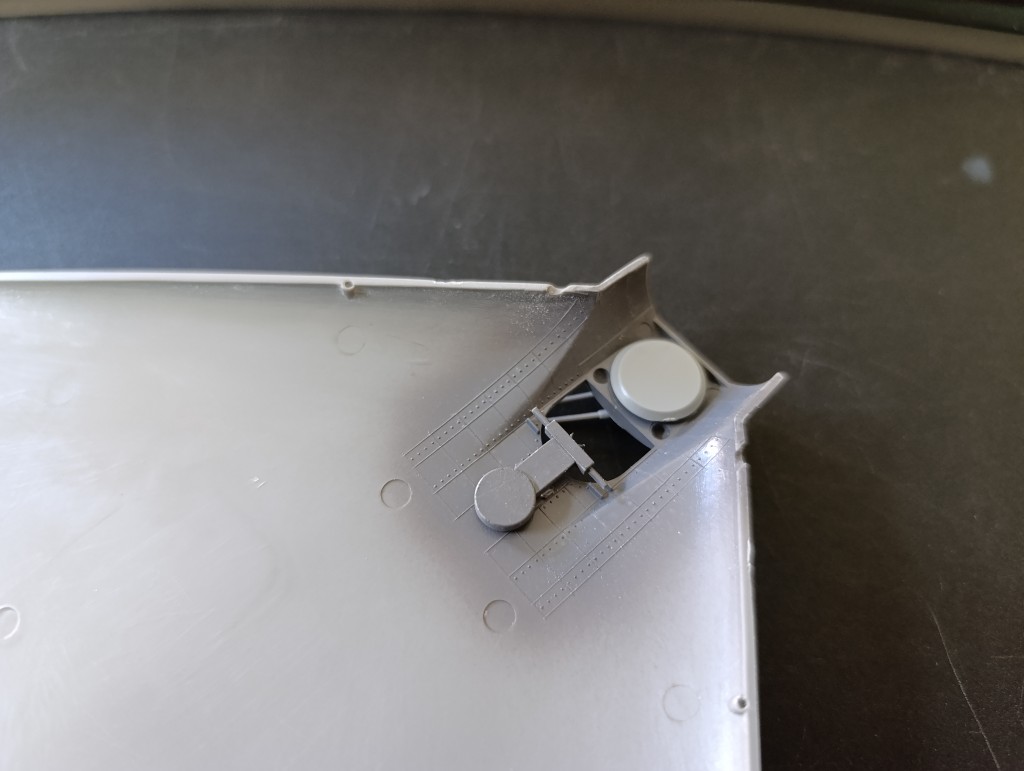

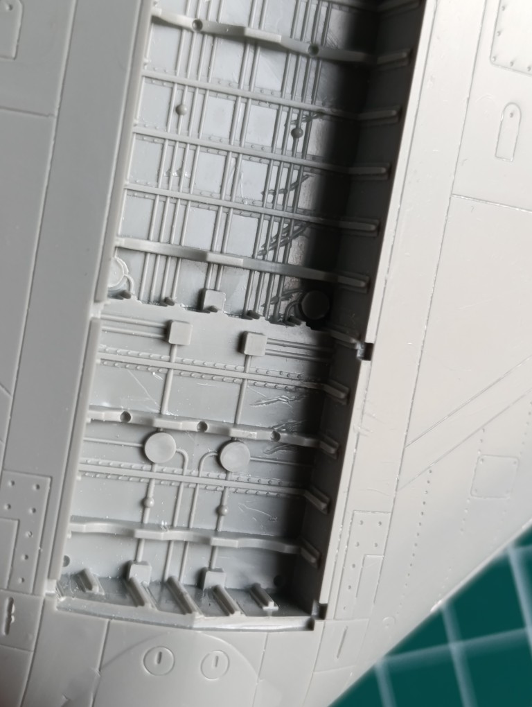

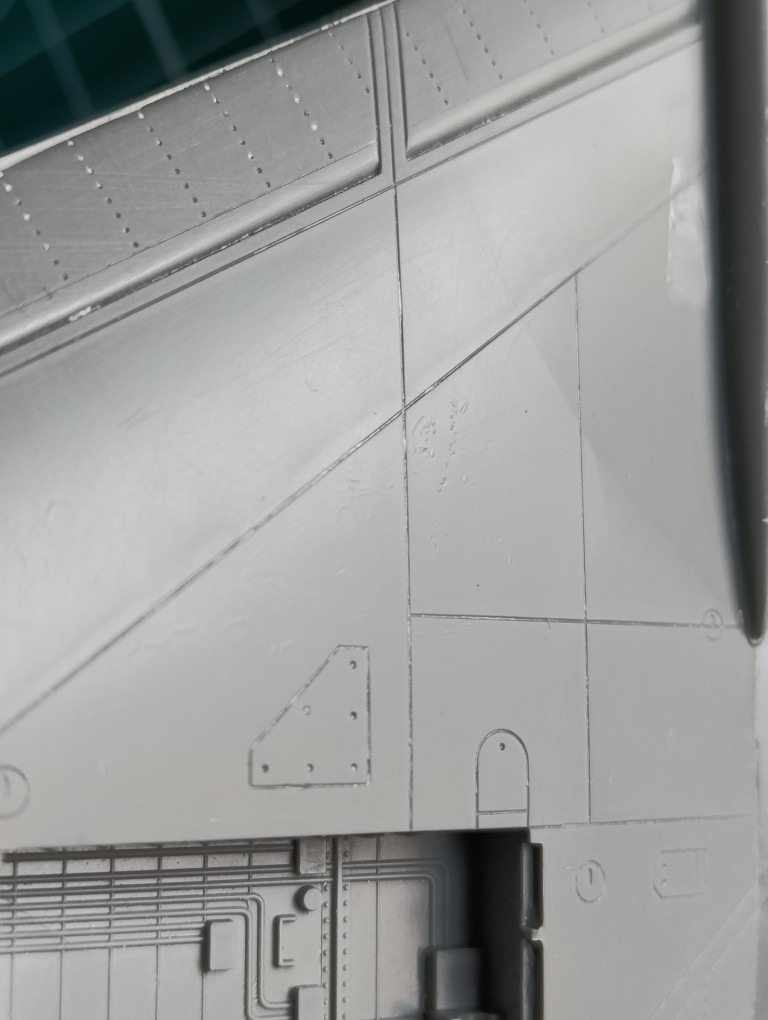

Von den Fischhäuten habe ich leider keine Bilder mehr, aber die sind auch schnell behoben, das habe ich ja auch nicht behauptet. Aber es waren vorallem an den Teilen für das Heckgeschützt, das Steuerhorn und Bombenzielgerät Recht ausgeprägte Fischhäute, an den Pilotensitzen gab es auch ein Paar.

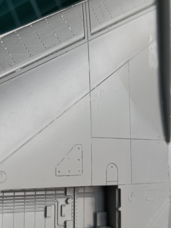

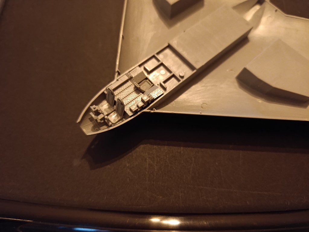

Zu den Kratzern habe ich aber tatsächlich Bilder, so in der Art findet man das an fast dem ganzen Unteren Rumpf, oben dagegen nur eine Stelle die etwas unsauber ist:
Und insbesondere hier im Bombenschacht sind die aber extrem ausgeprägt
Naja und zu dem Verzug, ich habe die Teile schon zusammen gepasst bevor ich das Cockpit eingesetzt habe, da passten die schon nicht. Allerdings war es mit Spachtelmasse ja behebar und da kann es sein dass einfach bei meinem Modell die Formen zu zeitig vor dem auskühlen entnommen wurden, das könnte vielleicht auch die bei mir vorhanden Kratzer erklären.

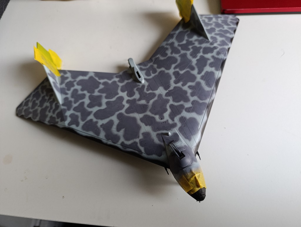

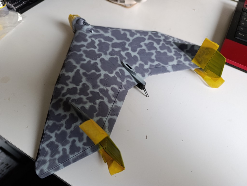

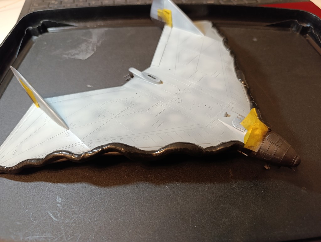

Ich habe Stadtessen auf YouTube ein gelungenes Modell mit Spannender Lackierung gefunden, die auch dem ersten Vorschlag weitgehend entspricht. Ich habe dazu erstmal den Flieger mit den Grundfarben bemalt. Wobei der Übergang mit dem Wellenmuster nochmal gemacht werden muss.
Es fehlten mir auch Farben und eine Schablone für das saubere anbringen des Tarnmusters. Auf das warte ich nun, und werde dann die Arado hoffentlich gut beenden können.

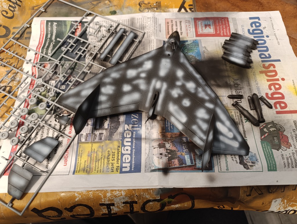

Nun also die Farbe. Und hier habe ich wie gesagt erst Masken bestellt, die waren zu klein (kann man dafür sicher gut für Natchjäger oder Italienische Maschinen verwenden). Ich habe dann Mal in YouTube geschaut wie die es gemacht haben, die haben es Freihand gemacht allerdings anders wie ich, denn die haben erst alles Grau lackiert und dann die Trennlinien freihändig gesprüht, ich bin anders vorgegangen, weil ich größere Lücken zwischen den Tarnflecken wollte, ähnlich dem Vorbild:
Und insgesamt bin ich sogar sehr Zufrieden bisher, ich denke am Ende mit Decals, und abgezogen Masken sieht das hoffentlich echt gut aus.

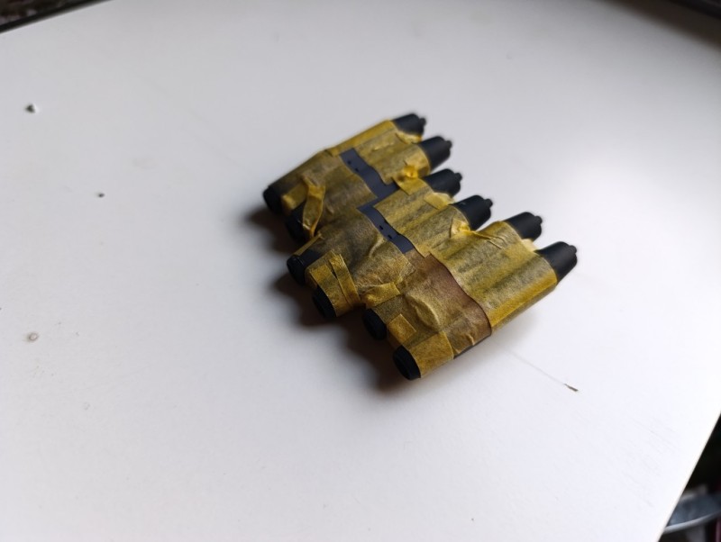

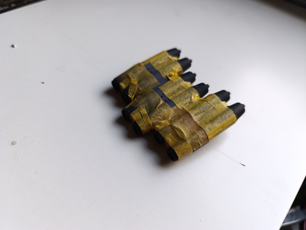

Die Triebwerke sind etwas anders geworden und mit einer, naja für eine Splitter Tarnung ist es zu wenig Fläche. Hier wurde aber bereits abgeklebt für Triebwerke ein und Auslässe

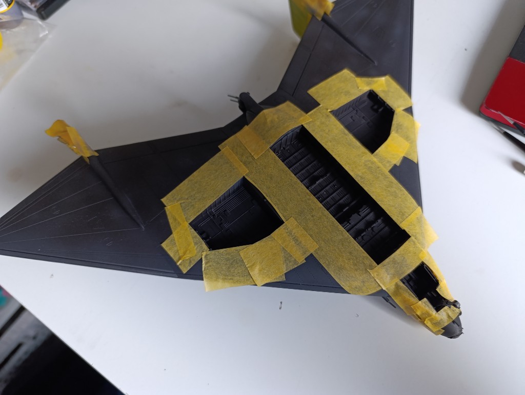

Und unten schwarze über alles, auch hier ist schon abgeklebt.
