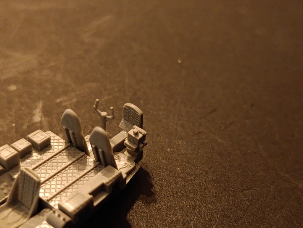

So meine Freunde, heute war es soweit und ich habe das Cockpit zusammengesetzt. Viele Teile hatten leider ziemlich ausgeprägt Teennähte. Ich weiß nicht warum Revell die Formen nicht nochmal überarbeitet wie es ein gewisser Hersteller aus Frankreich macht.
Die Sitze haben angegossene Gurte. Des weiteren haben im Vorderen Cockpit die Instrumente, das Steuerhorn und das Bombenzielgerät haben ihren Platz gefunden
Für den Heckschützen gibt es einen Sitz, außerdem ein paar Instrumente zum Überwachung der sechs Triebwerke.
Auch das Bugfahrerk habe ich eingesetzt. Die angegos Details sind sehr gut und der Bau auch wirklich einfach.

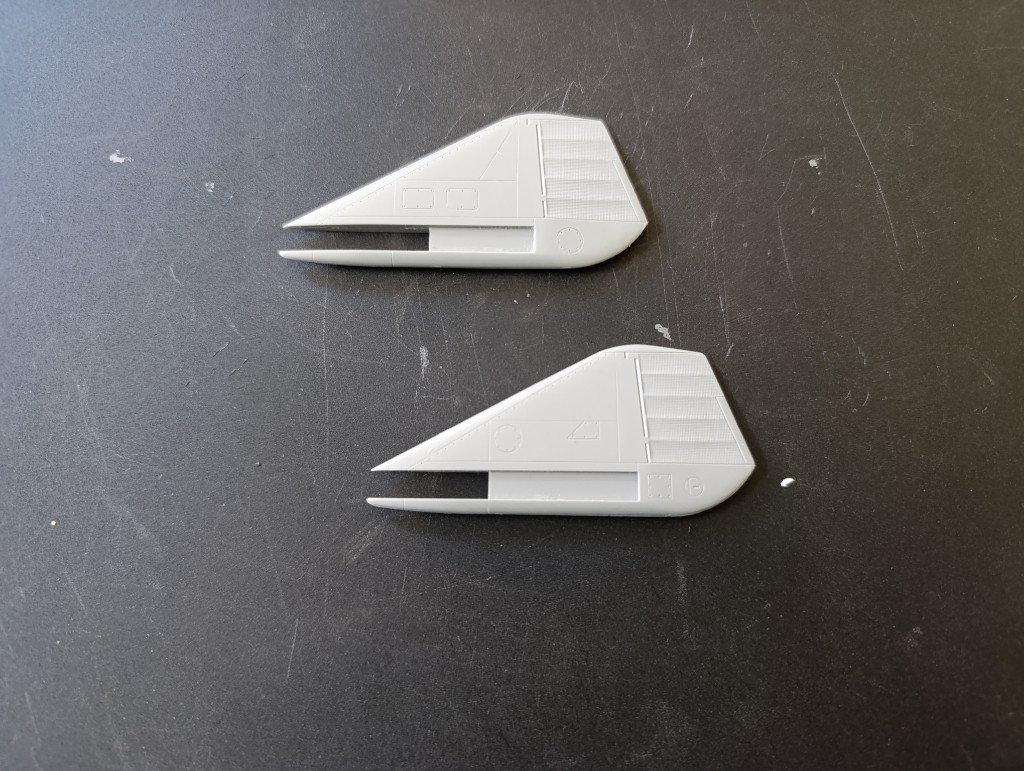

So nachdem das Cockpit fertig war, ging es nun weiter mit dem Seitenleitwerk. Diese haben ein sehr schöne Struktur und werden später einfach in die Flügel eingeschoben. Nur unten muss noch etwas nachgearbeitet werden.
Ebenso ist die Triebwerkgruppe zusammengebaut wurden. Hier haben ich leider ein paar Kratzer im Plastik, da ist sicherlich die Form etwas beschädigt oder Verunreinigt?
Wie ihr seht muss hier aber noch was getan werden, der Übergang der einzelnen ein und Auslässe hinterlässt Lücken und der Übergang zwischen Ober und Unterseite ist nicht ganz sauber. Aufgrund der Form wird es wohl nicht so einfach die Teile richtig zu versäubern.
