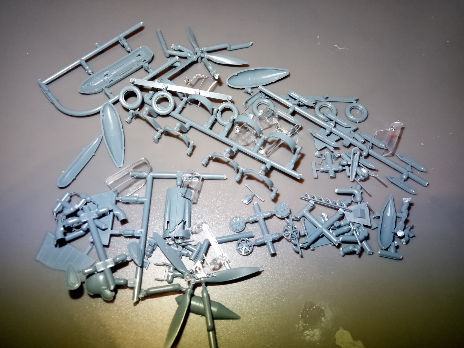

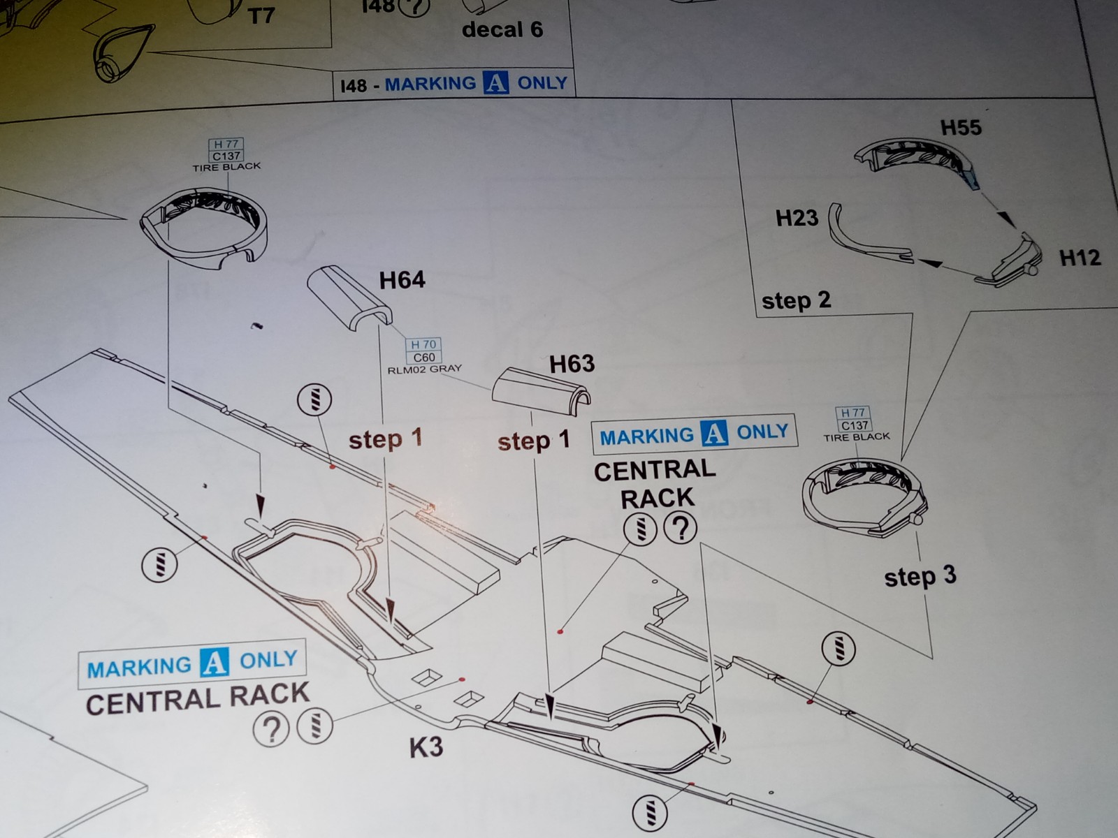

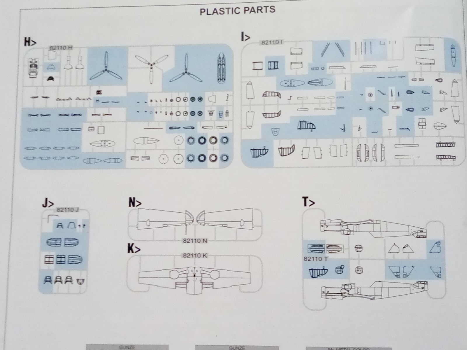

Erster kleiner Vorbereitungsschritt, dazu habe ich alle Teile
die nicht zum Bau der G6 Variante gehören, zwecks Übersicht entfernt.
Da aus diesem Bausatz neben der G-6, auch die G-10 oder die G-14 Variante gebaut werden kann.
Der Bausatz besteht aus insgesamt 185 Einzelteilen.
Nach dem Aussortieren, verbleiben 98 Einzelteile zum Bau übrig.
Die Restekiste wird es freuen.
Zum einen freut es mich ja, das man aus dem Bausatz mehrere Varianten bauen kann,
jedoch muss man dazu schon etwas Nachforschung betreiben.
Da die Verpackung nichts über weitere Varianten aussagt.
Jedoch könnte man auch, mit weniger unnötigen Teilen, den Geldbeutel
entlasten (die Restteile kauft man ja schließlich mit ein und bekommt sie nicht geschenkt)
und auch zugleich die Umwelt mit weniger Müll belasten.

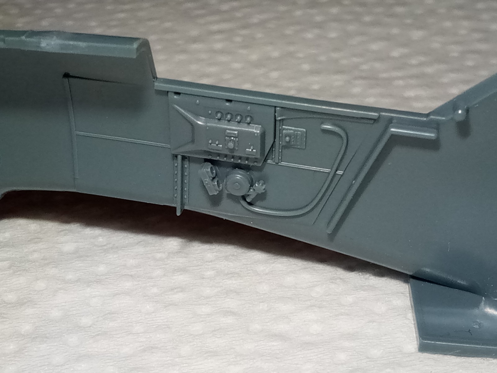

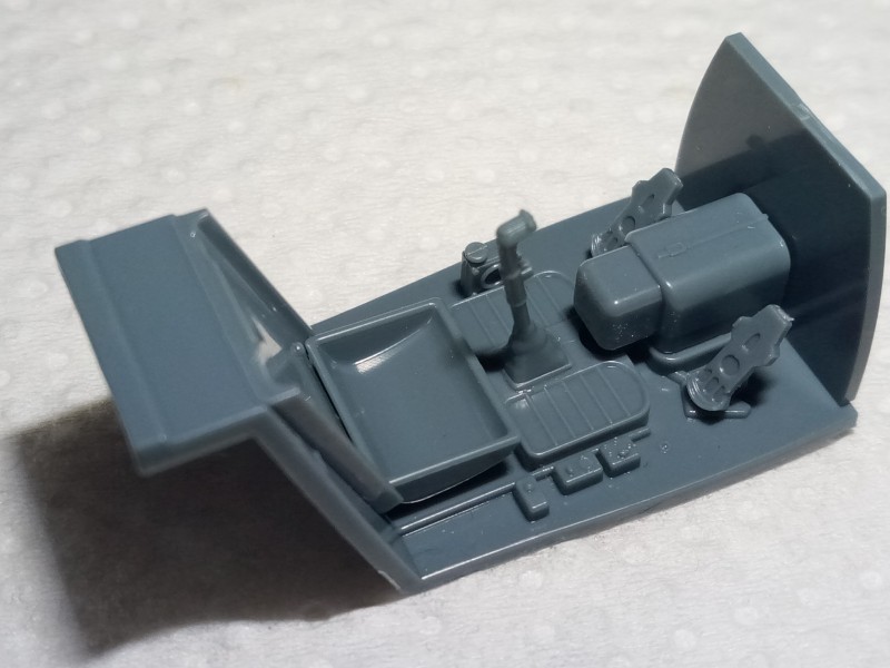

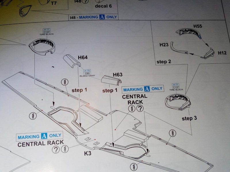

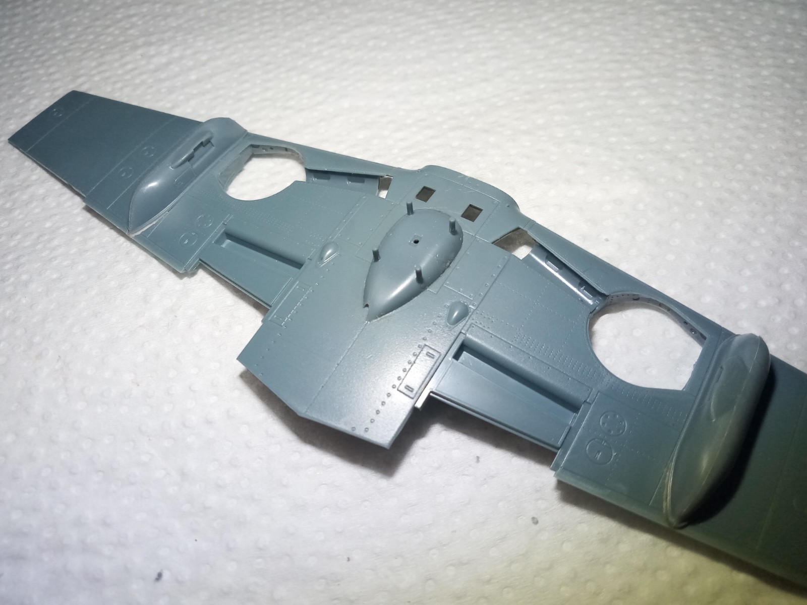

Nun durfte auch mal geklebt werden.
Hier habe ich mit dem Cockpit angefangen.
Ein zwei Teile fehlen hier noch,
die kommen nach der Bemalung dazu.

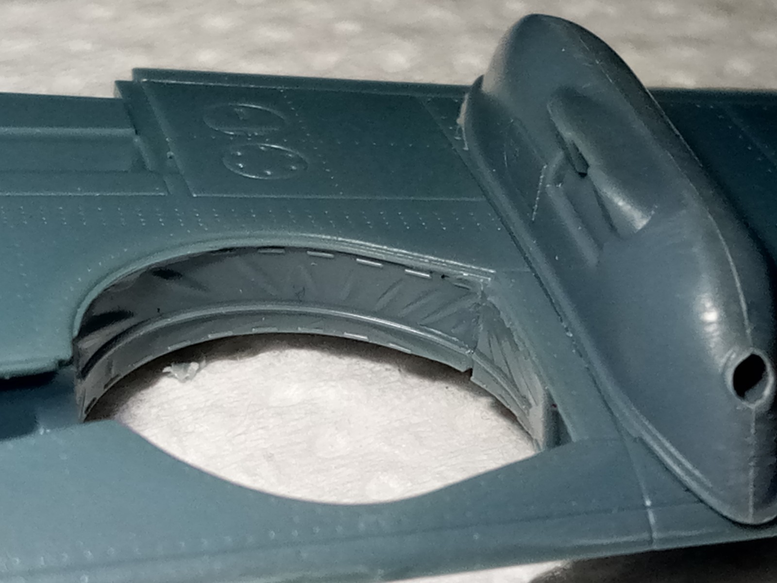

Danach habe ich mit dem Fahrwerksschacht
und den beiden Waffengondeln unter den
Flügeln weitergemacht.
Die Passform ist bisher, als sehr gut zu bezeichnen.

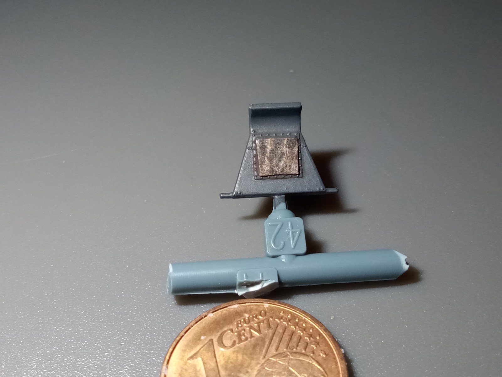

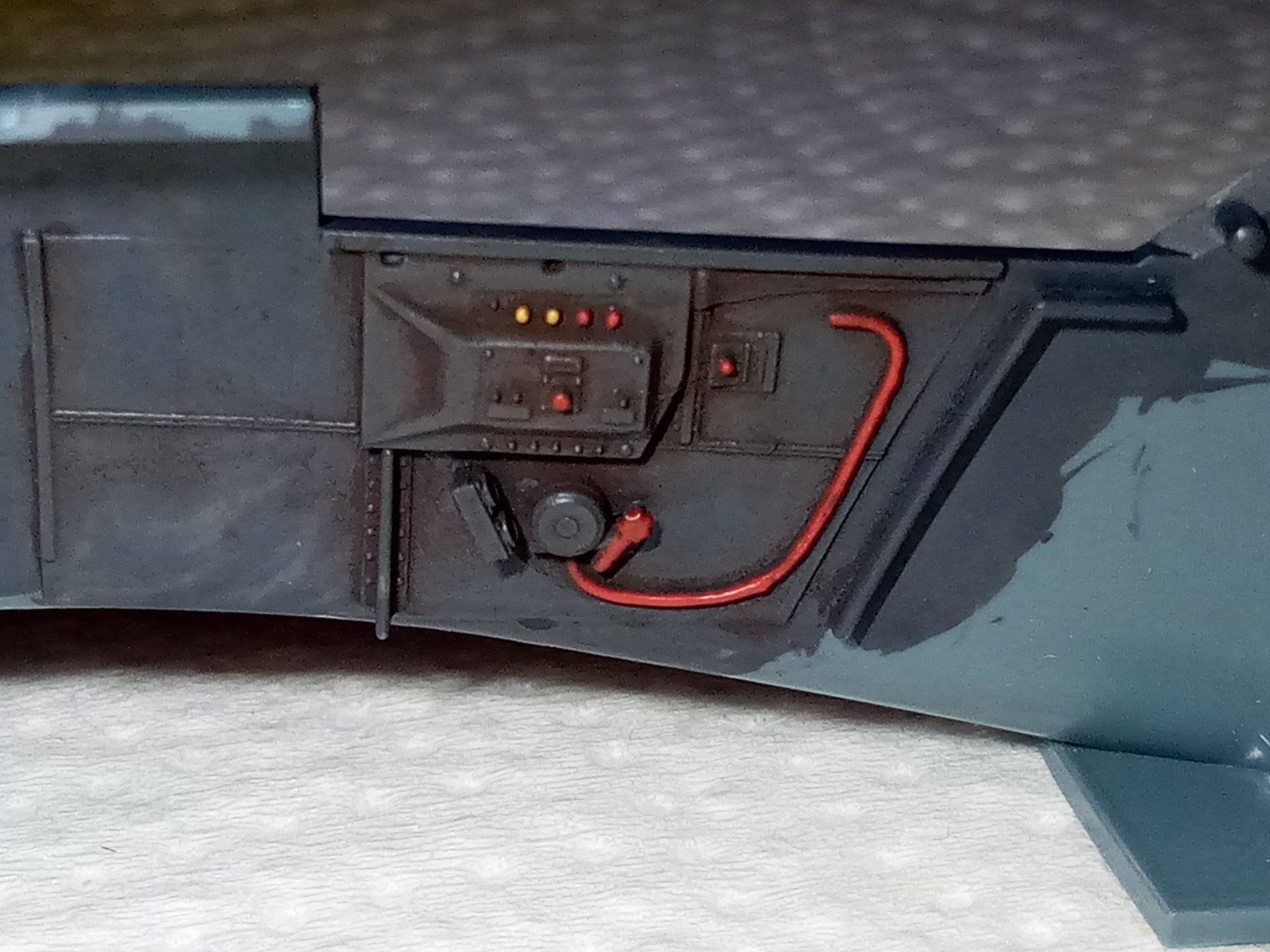

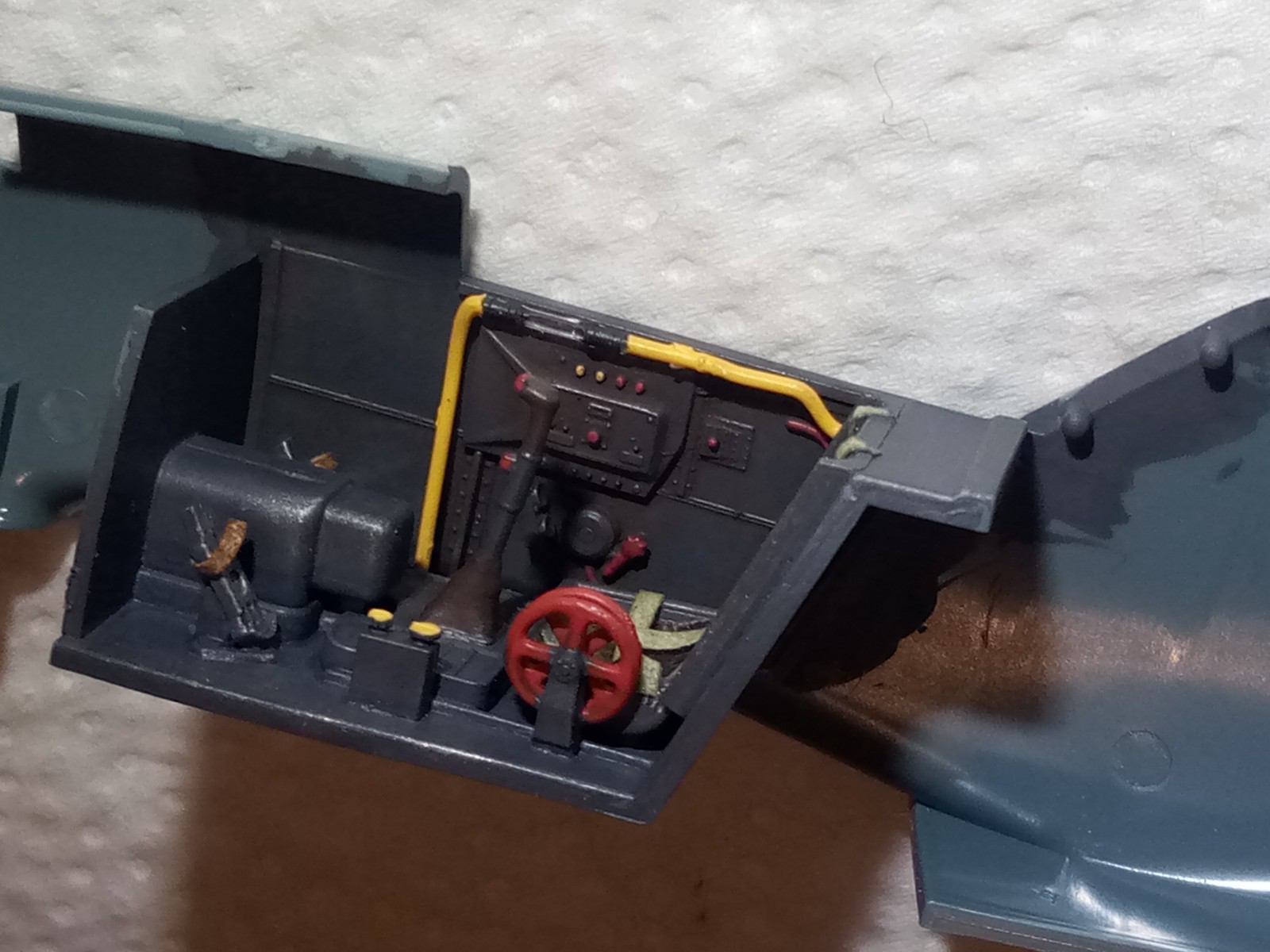

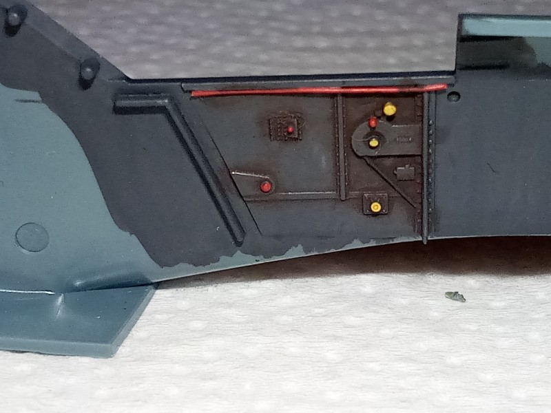

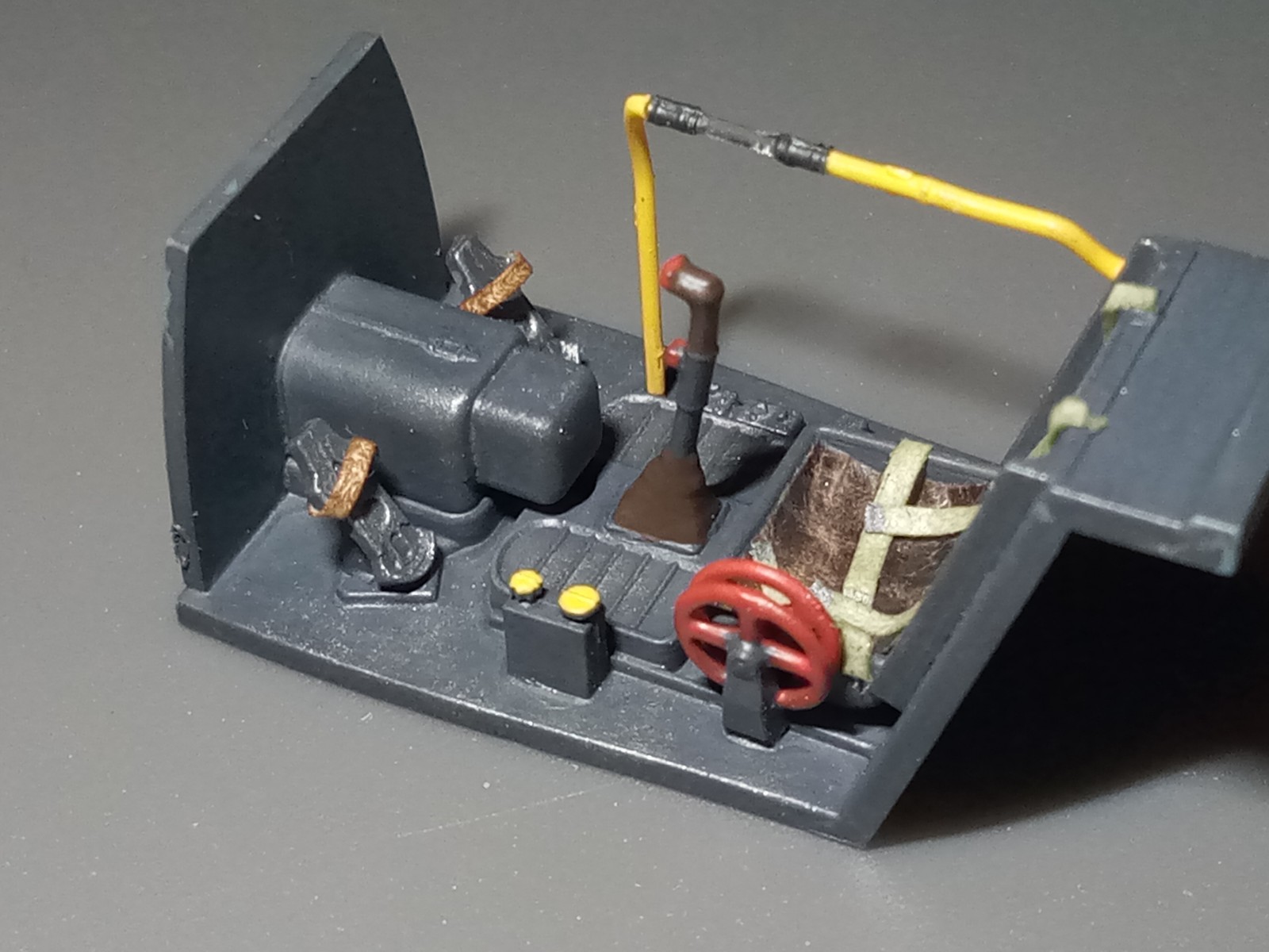

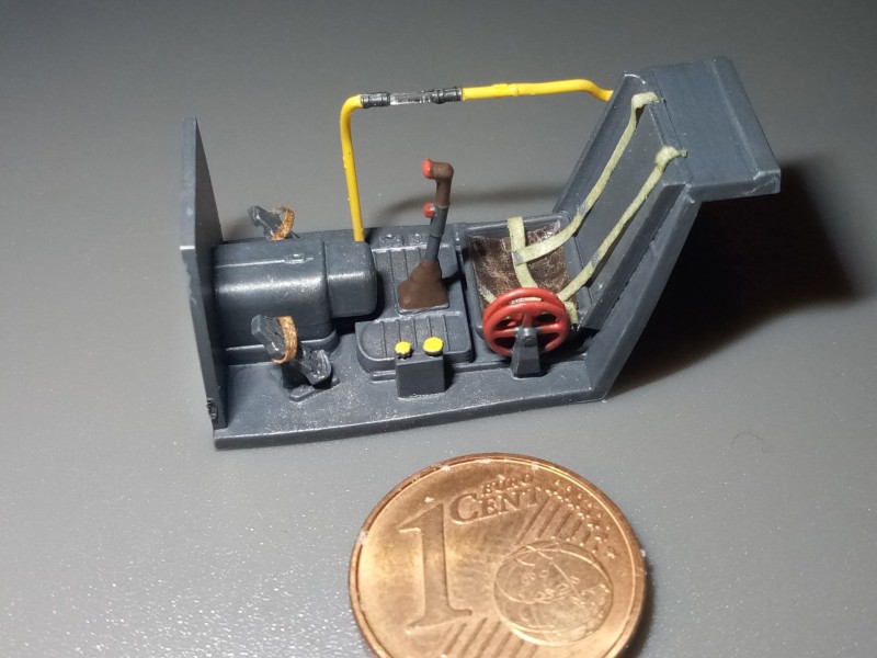

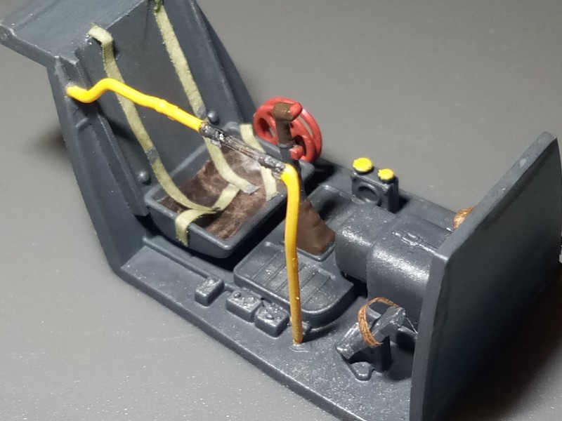

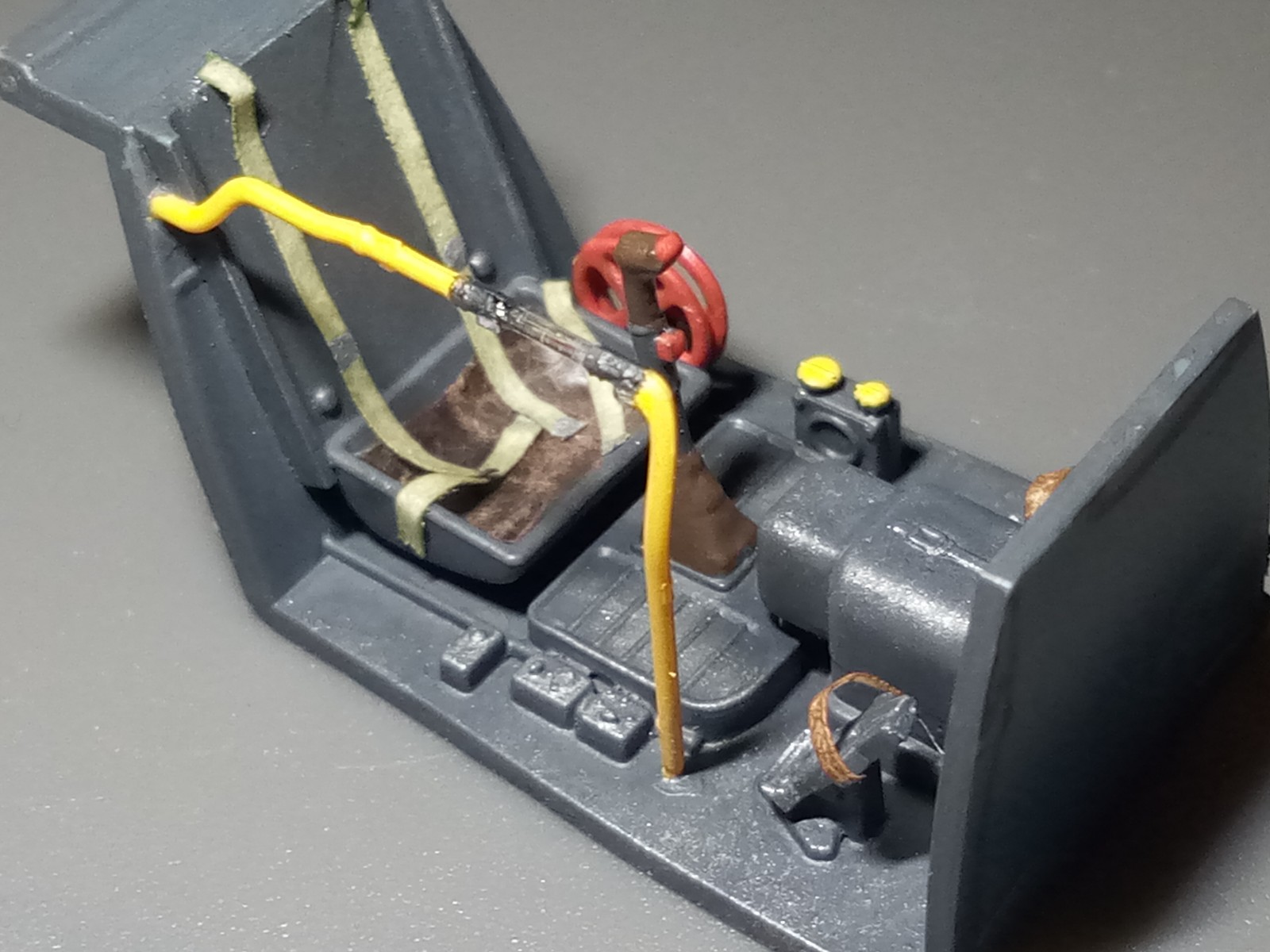

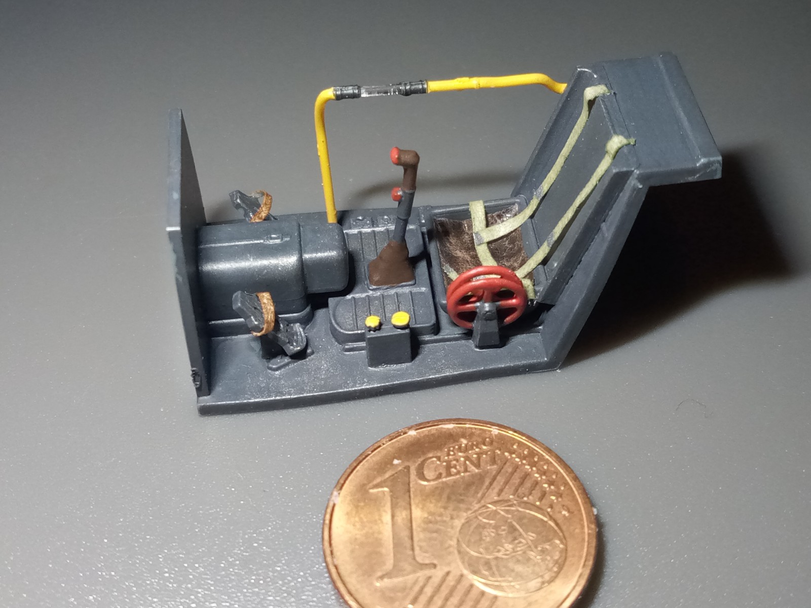

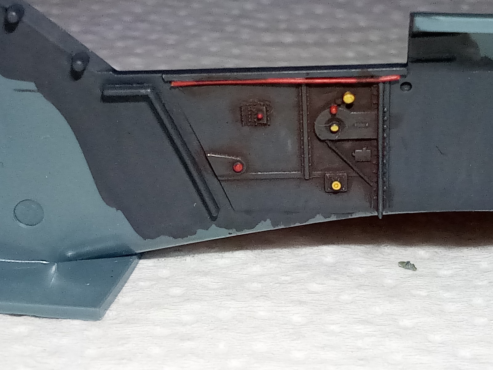

Hallo an alle Interessierten.
Bei meiner Bf 109 ging es etwas weiter.
Die Cockpitteile wurden bemalt
und mit matten Klarlack versiegelt.
Danach folgte ein dezentes Washing.
Bei der Kopfstütze und dem Sitz,
wurde wieder die Umverpackung einer Süßigkeit
benutzt, um Leder darzustellen.
Die Sicherheitsgurte wurden aus Kreppband
hergestellt. Die Decals dafür sehen eher nach Spielzeug
aus.
Ebenso aus Kreppband wurden die Riemen
an den Pedalen gemacht.
So schaut es derzeit aus:

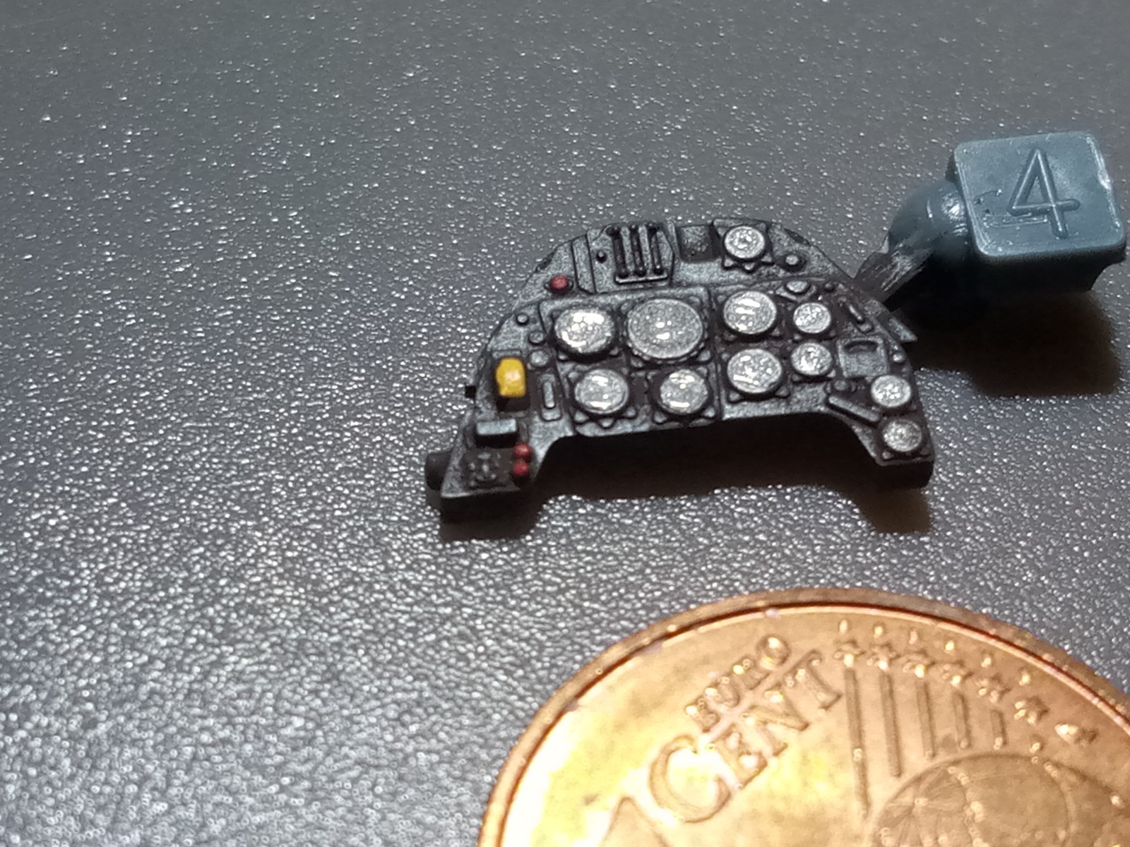

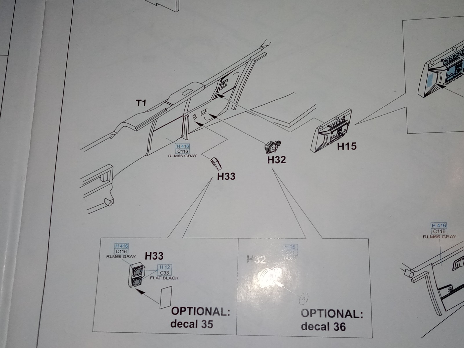

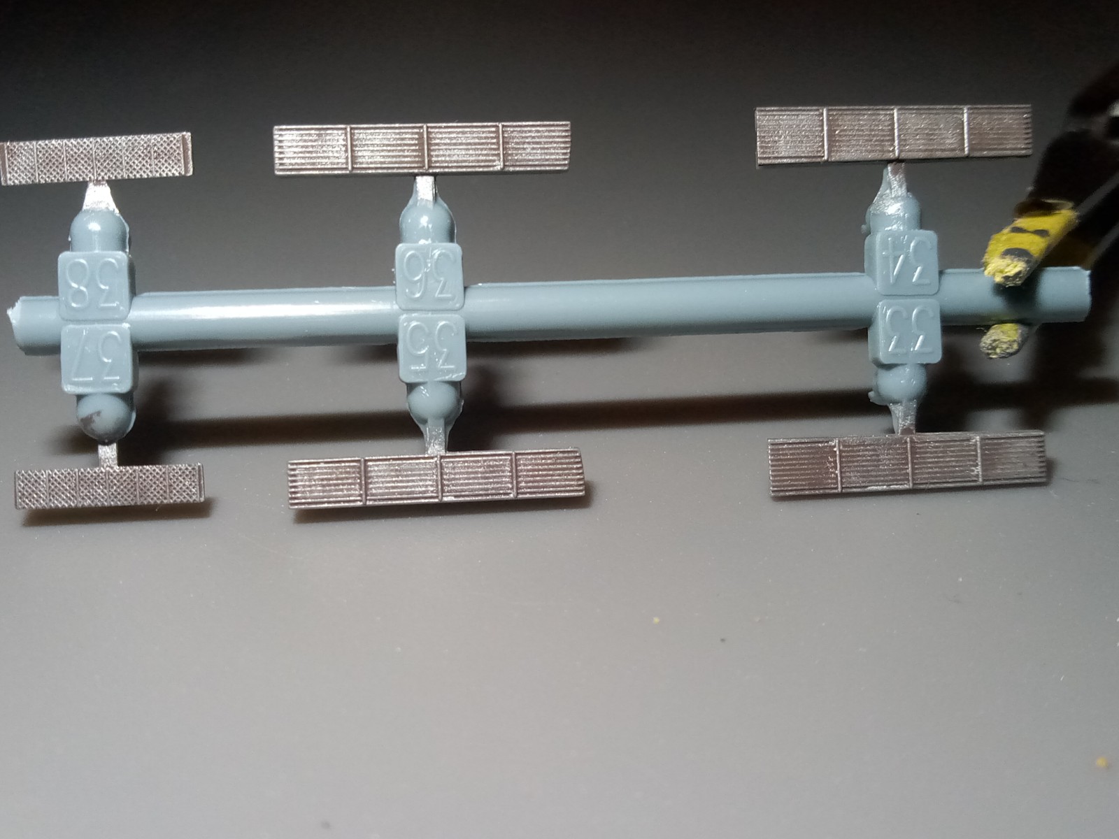

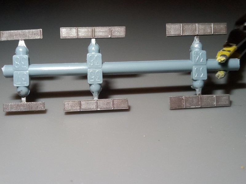

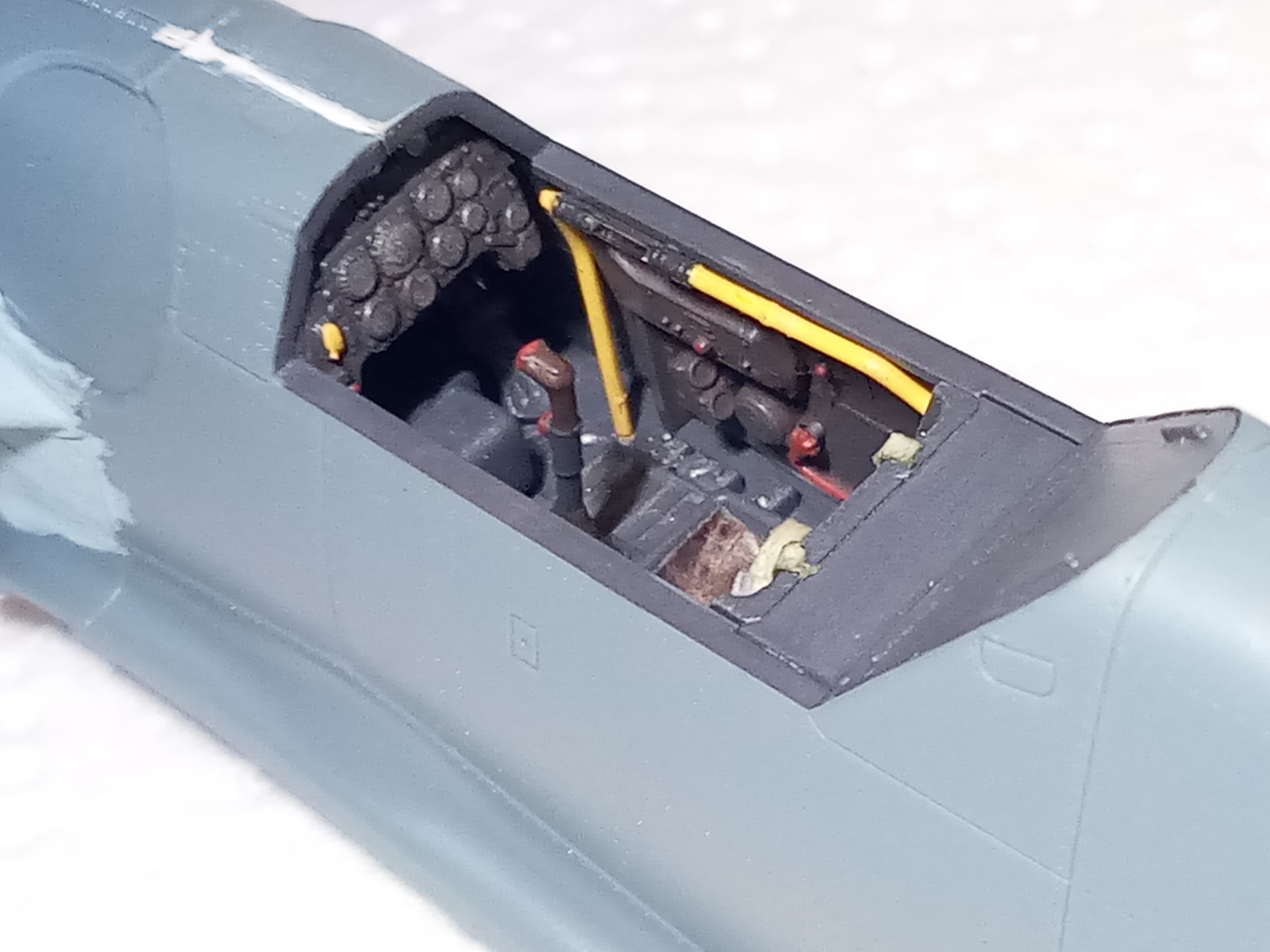

Ein kleines Update zum Baubericht.
Das Armaturenbrett wurde bemalt.
Die Instromente habe ich mittels einem Zahnstocher
bemalt, bzw. betupft.
Das Decal hierzu gefiel mir genauso wenig, wie
bei den Sitzgurten.
Danach ging es an die Kühlrippen der Wasserkühlung
und Ölkühlung.
Die Rippen wurden in Eisen bemalt.
Danach mit einem kleinen Washing versehen.

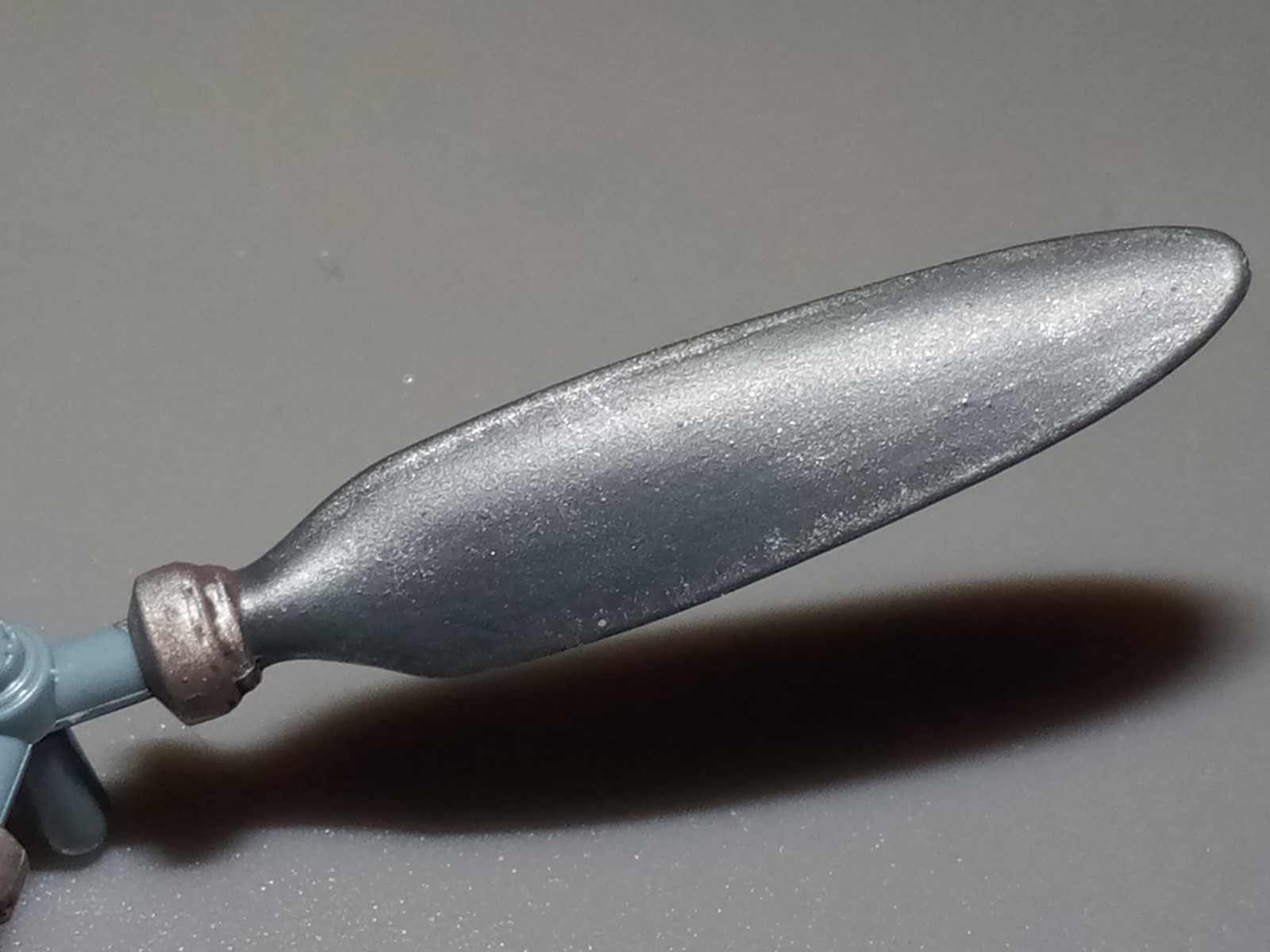

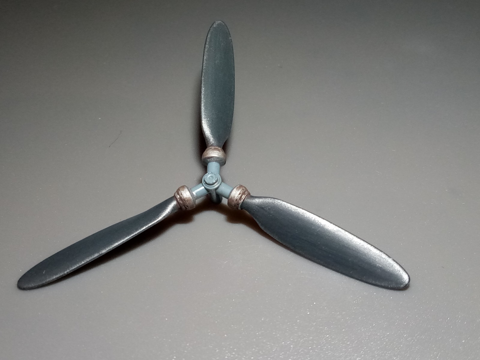

Als letztes ging es an den Propeller.
Zunerst bemalt und danach mit einem Q-Tip in
Eisenfarbe trockengemalt.
Derzeitiger Stand:

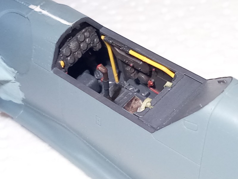

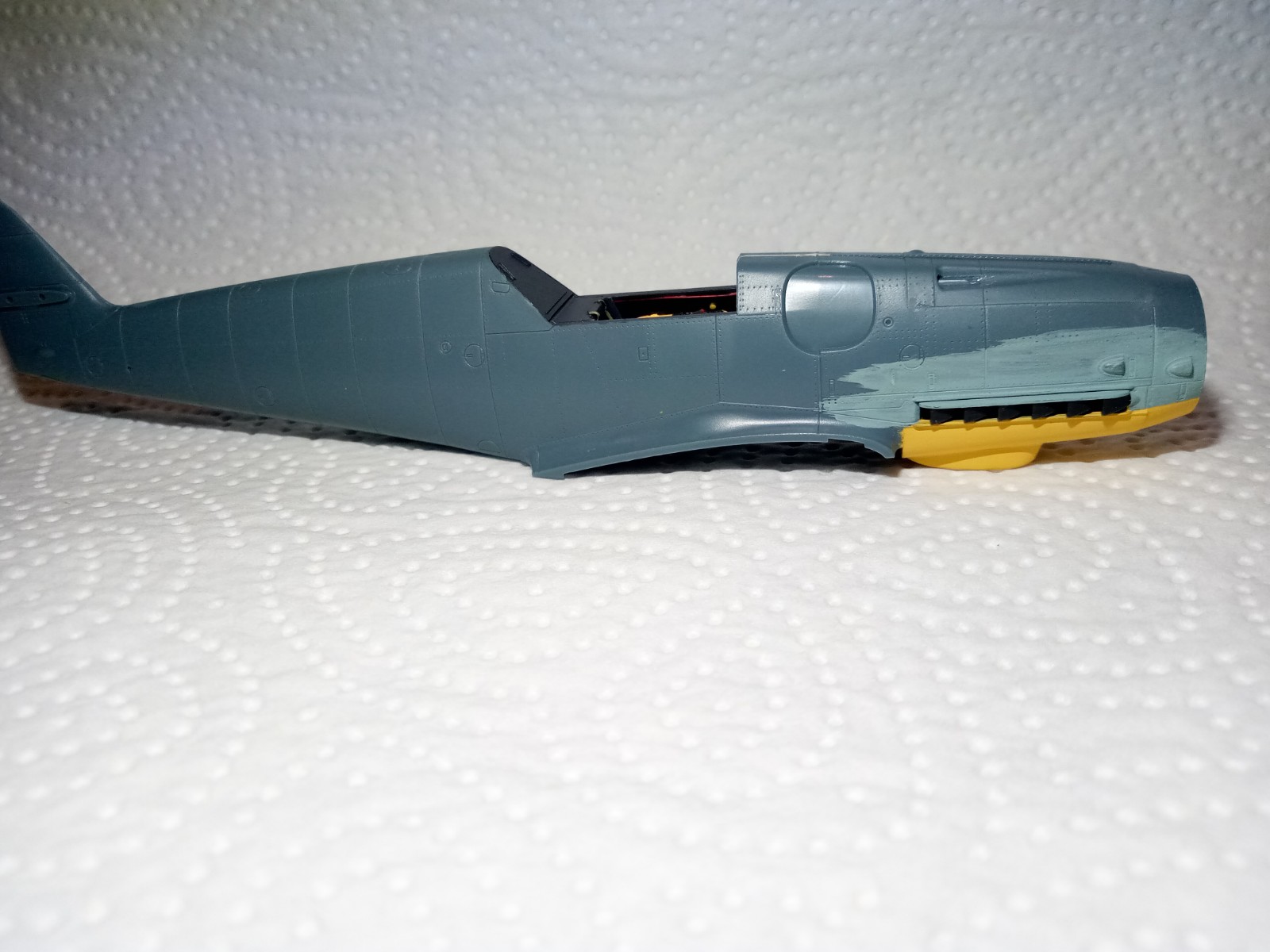

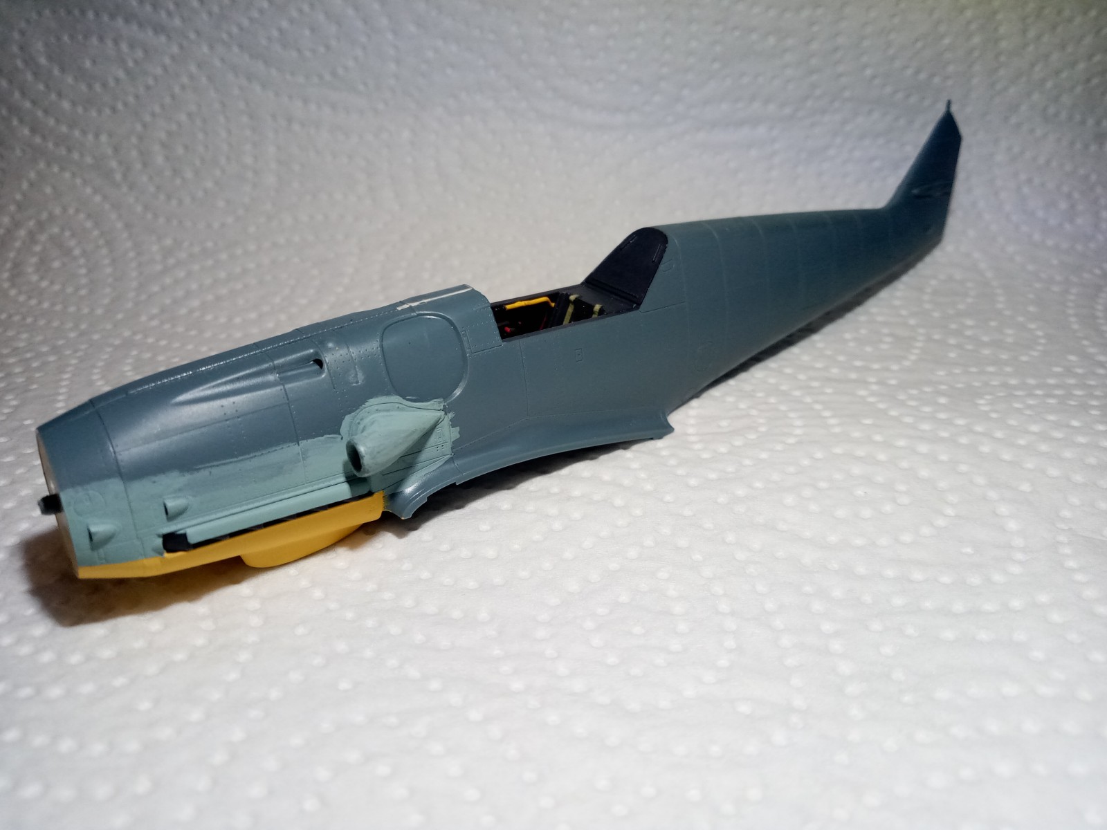

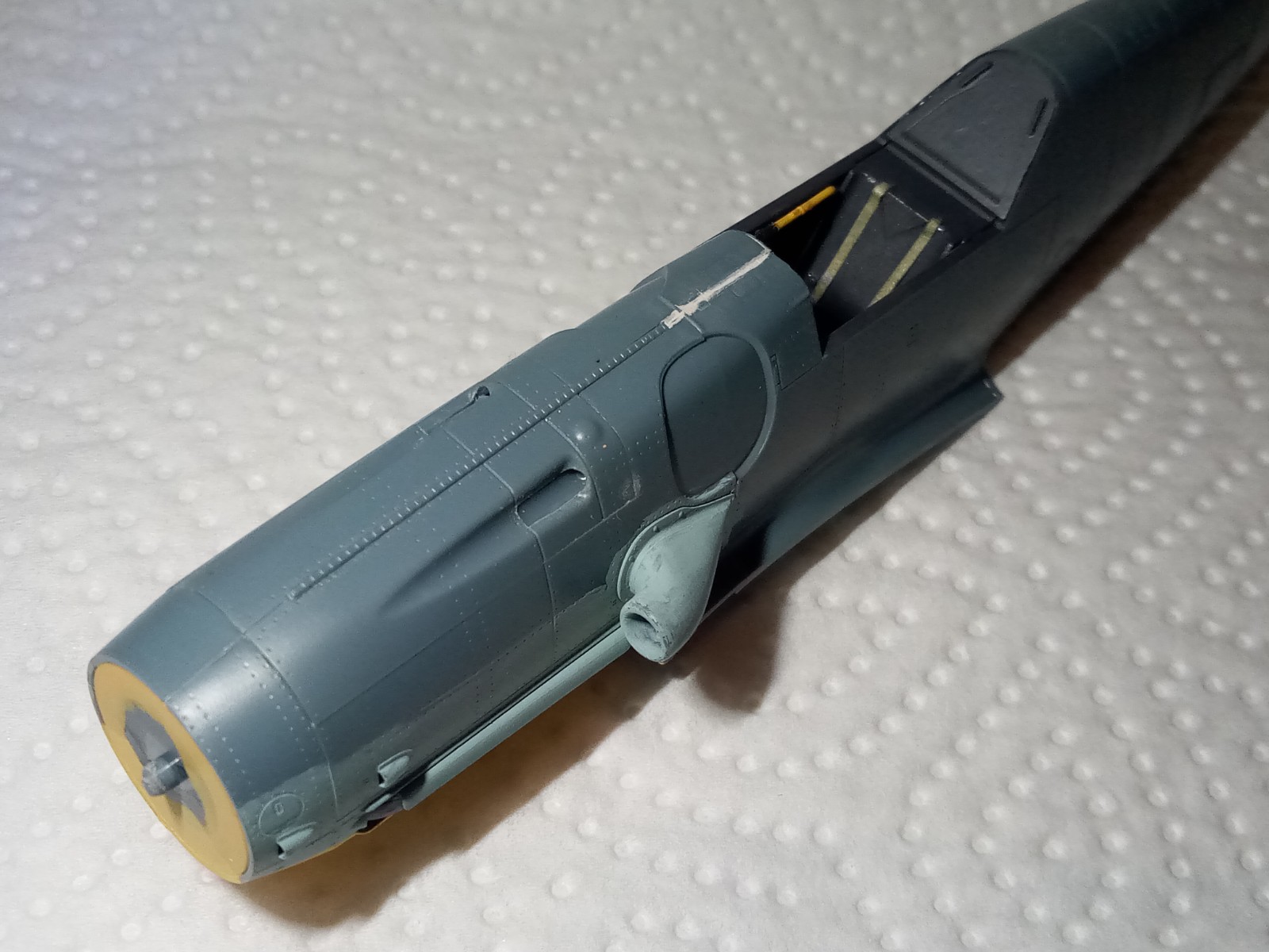

Es ging endlich etwas weiter,
der Rumpf wurde geklebt und der Bereich
vom Kinnkühler, schon mal Gelb bemalt.
Die Passform ist bisher recht gut.
Ich hoffe das bleibt so :)
Etwas spachteln musste man vor
dem Cockpit, das hielt sich jedoch
im Rahmen.

Sieht der Propeller geil aus..... Mega... Wie auch der Rest.... also alles wie immer :clap: :clap: :clap: :clap:
Beiträge: 5009
Been thanked: 37 times
Hi Wolf,
vielen Dank :)
Der Propeller war einfach, nach dem Pinseln,
mit einem Q-Tip die Kanten in Eisenfarbe
trockengemalt.

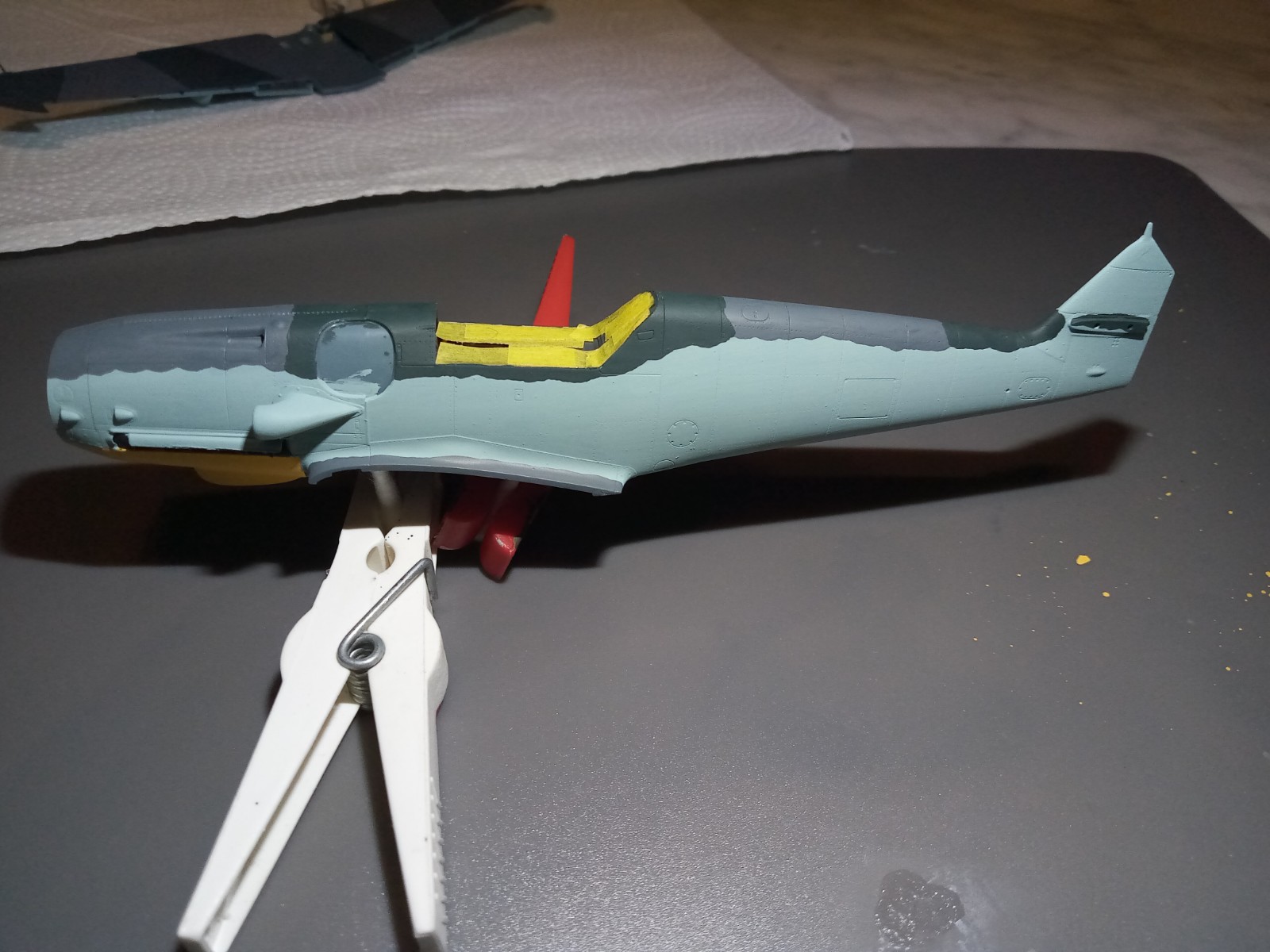

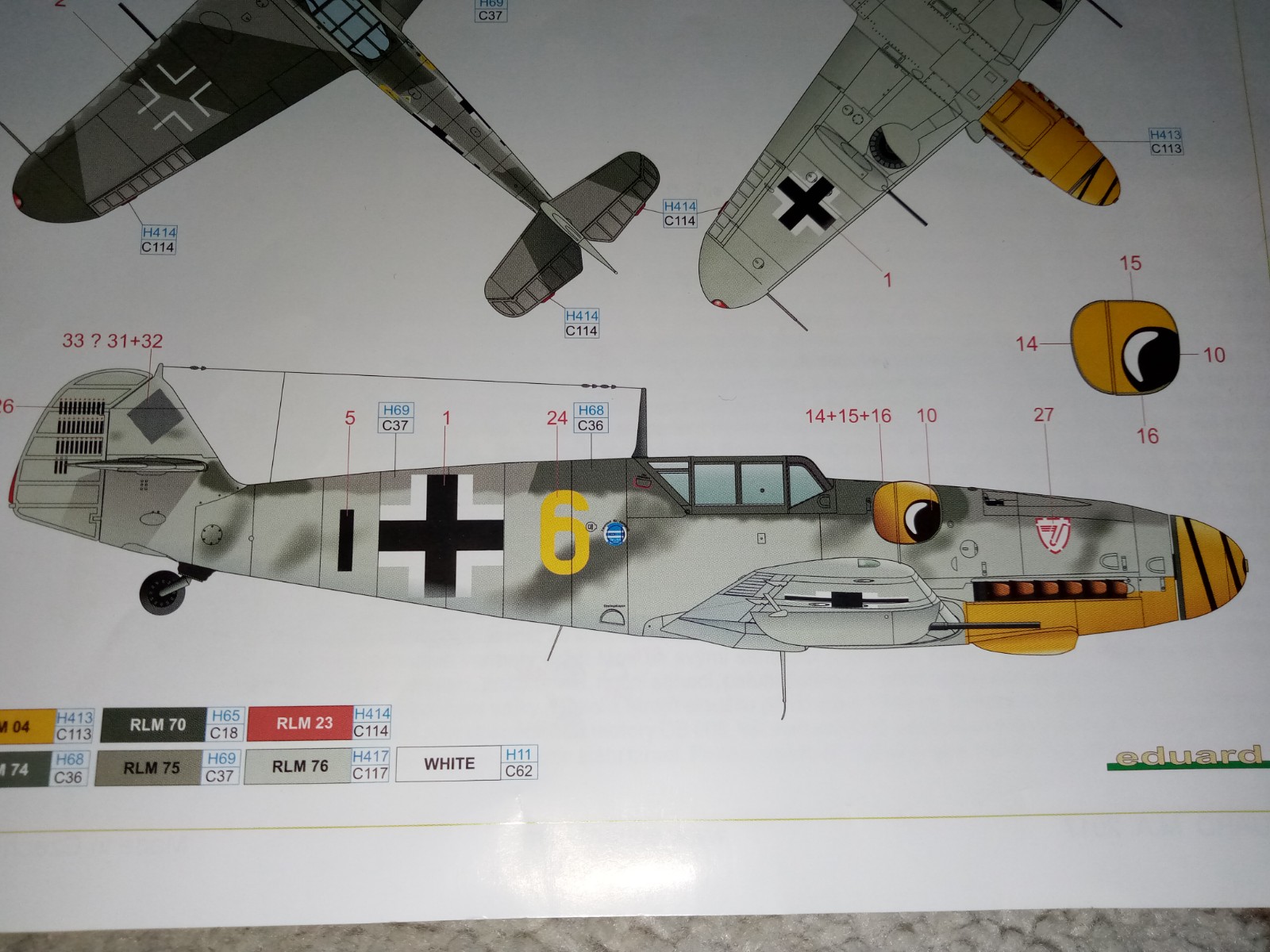

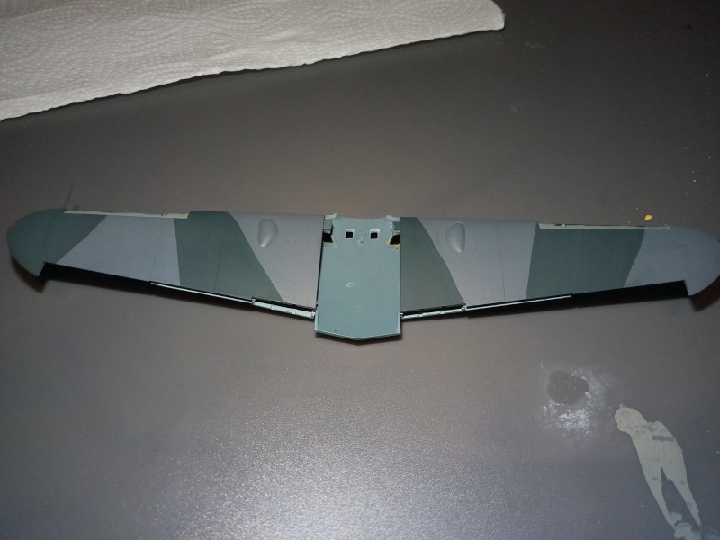

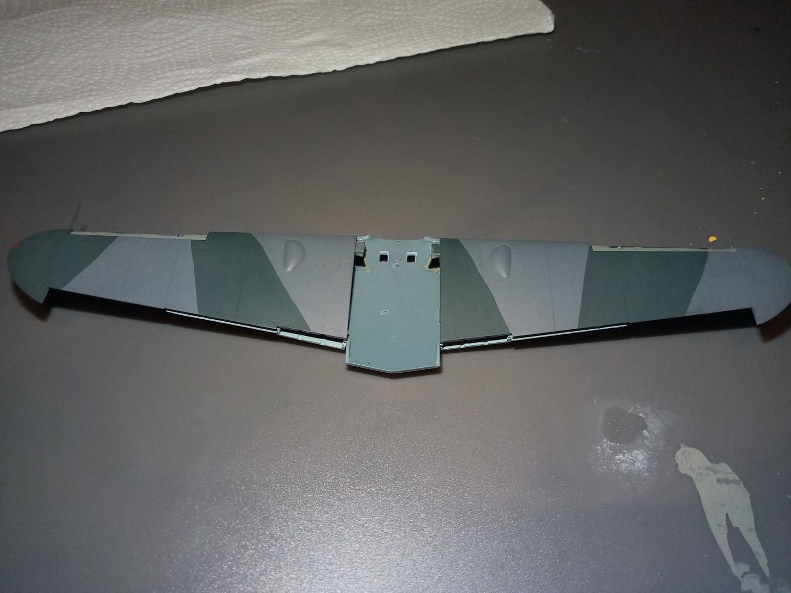

Stück für Stück gehts hier mit meiner
109 weiter.

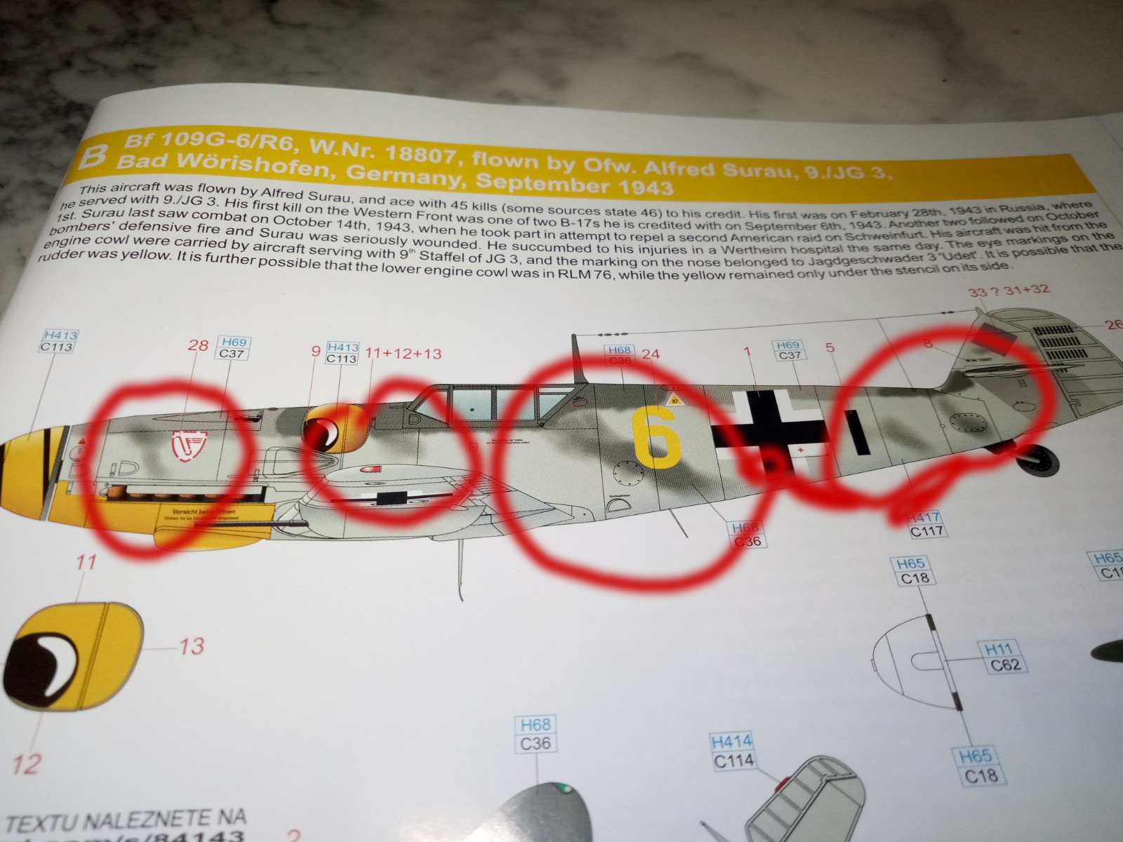

Die beiden Hauptbaugruppen wurden bemalt.
Die seitliche Tarnung (rote Kreise) werde ich mit
Pigmenten versuchen.
Ein Test mit trockenmalen fand ich nicht so dolle.

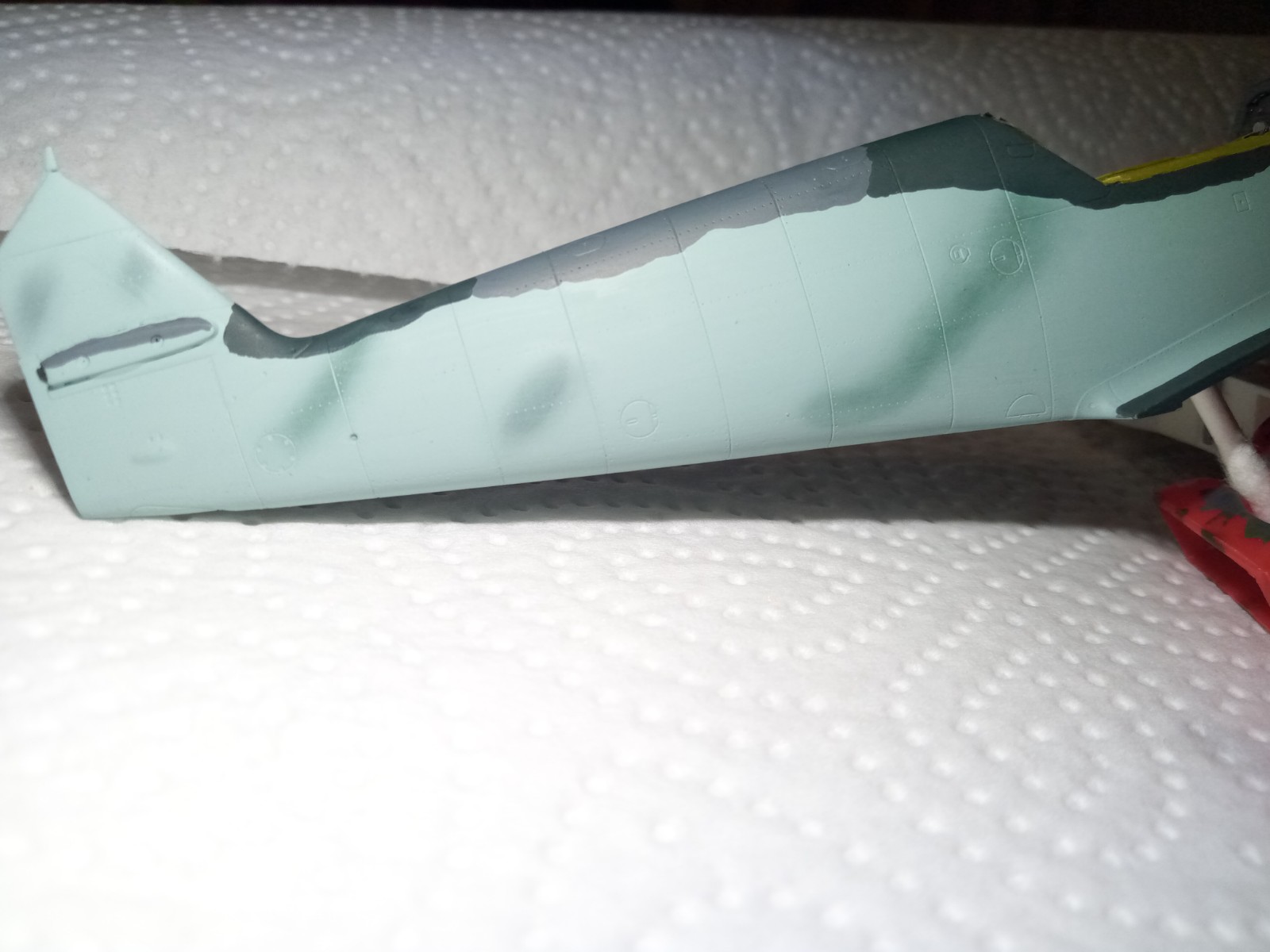

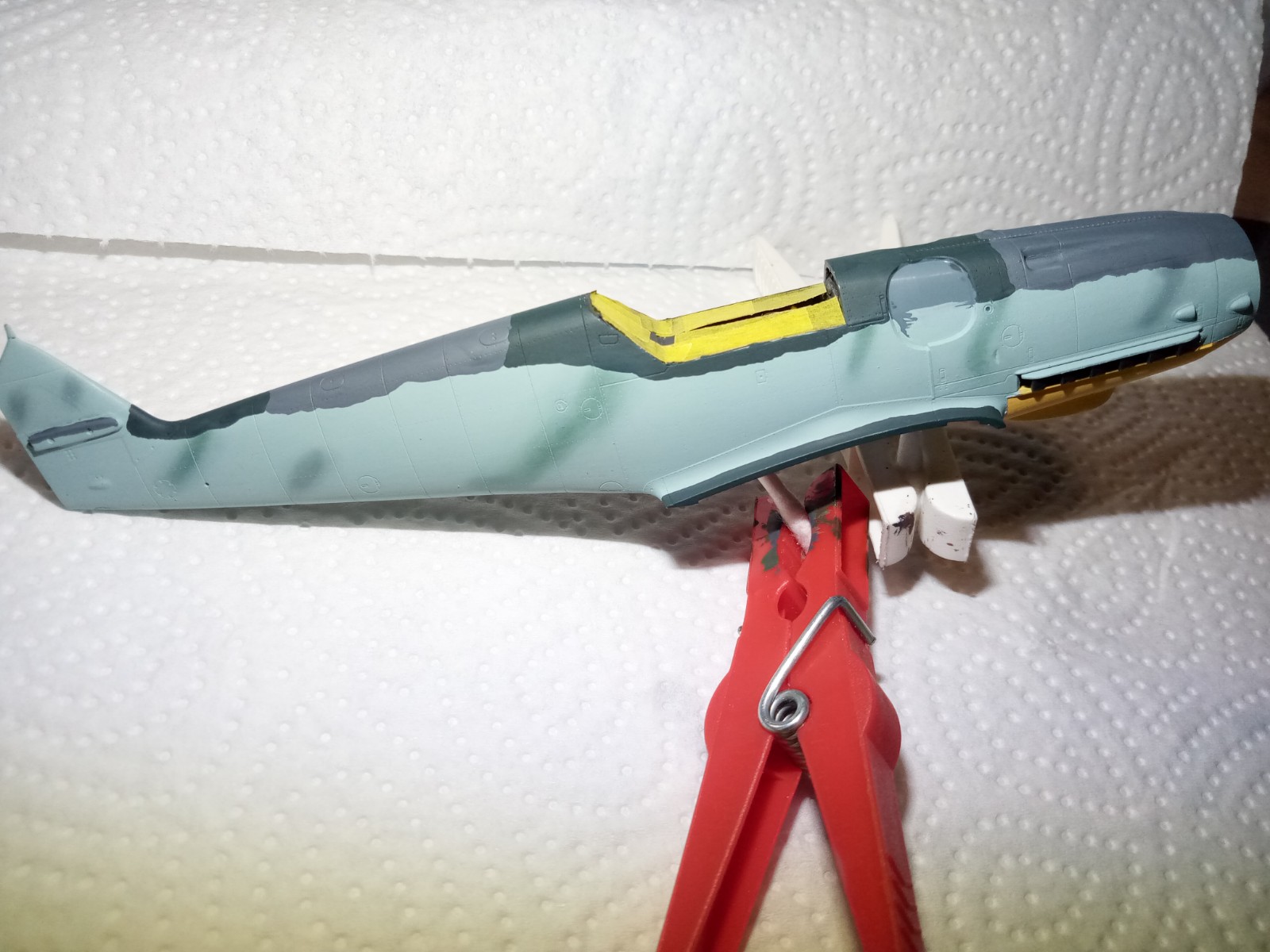

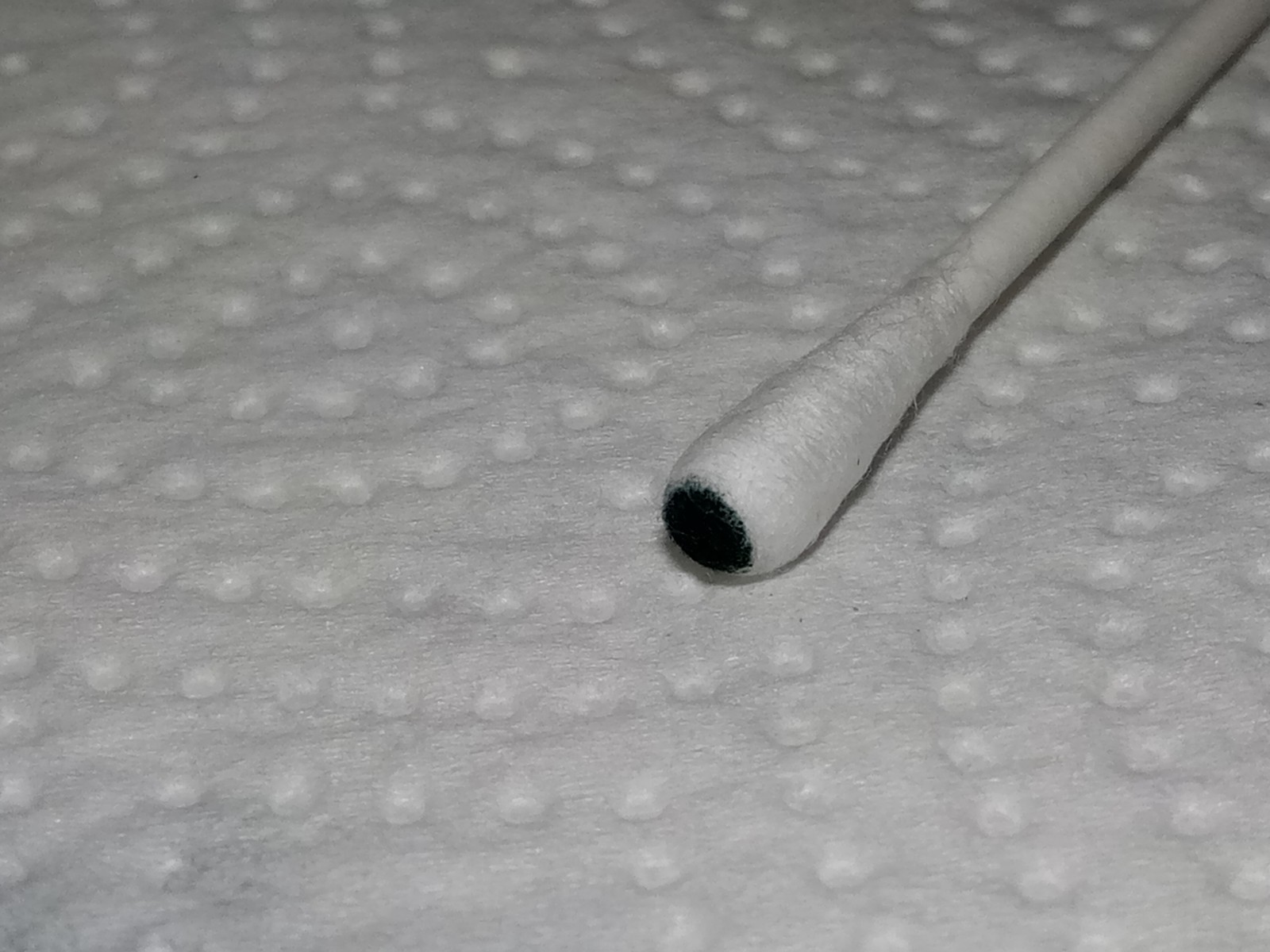

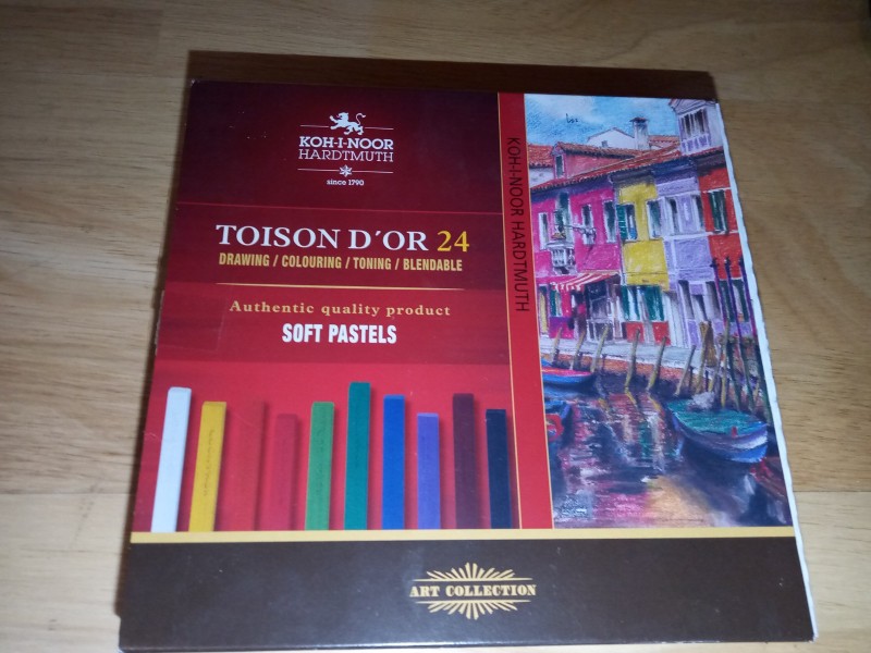

Als nächsten Schritt, wollte ich die
"zarte" Tarnlackierung seitlich an den Rumpf
bringen.
Diese Tarnlackierung soll quasi wie aufgesprüht wirken.
Und auch nicht so deckend, wie die anderen Farbflächen.
Ohne Airbrush ist es schon eine Herausforderung.

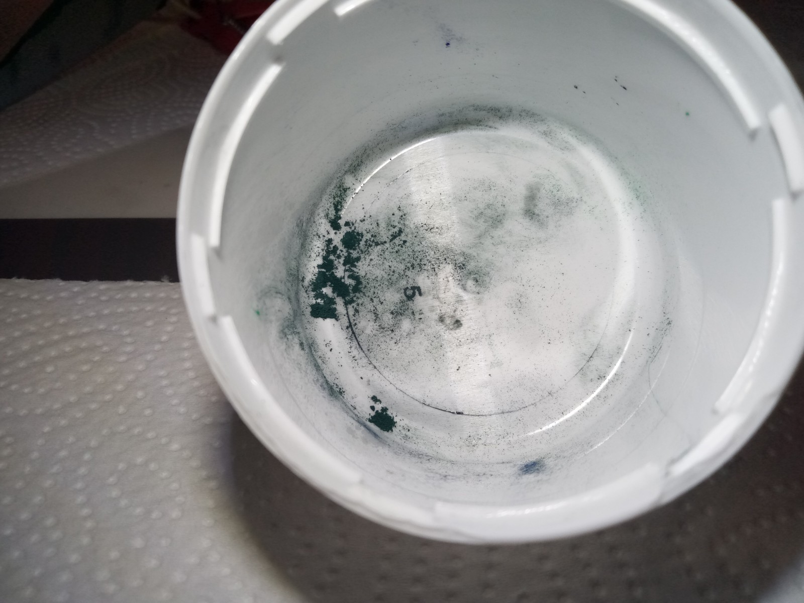

Die letzten Abende habe ich mit Pigmenten getestet.
Bis ich für mich eine Notlösung gefunden habe.
Als erstes habe ich Pastellkreide genommen
und von dieser, mittels Rasierklinge die Kreide abgeschabt.
So das ich ein Pulver hatte.
Dieses wurde dann mit anderen "Kreidepigmenten" gemischt,
bis ich die entsprechende Farbe hatte.
Diese wurde dann mit einem Q-Tip auf das Modell gerieben.
Hier ist festes Reiben von entscheidender Bedeutung,
damit die Pigmente beim auftragen
von Klarlack nicht verwischen.
So schauts derzeit aus:
Beiträge: 4843
Has thanked: 271 times
Been thanked: 232 times
Klasse Trick :respekt:
Ich drücke dir die Daumen, dass der Klarlack kein "Verhältnis" mit den Pigmenten eingeht!
