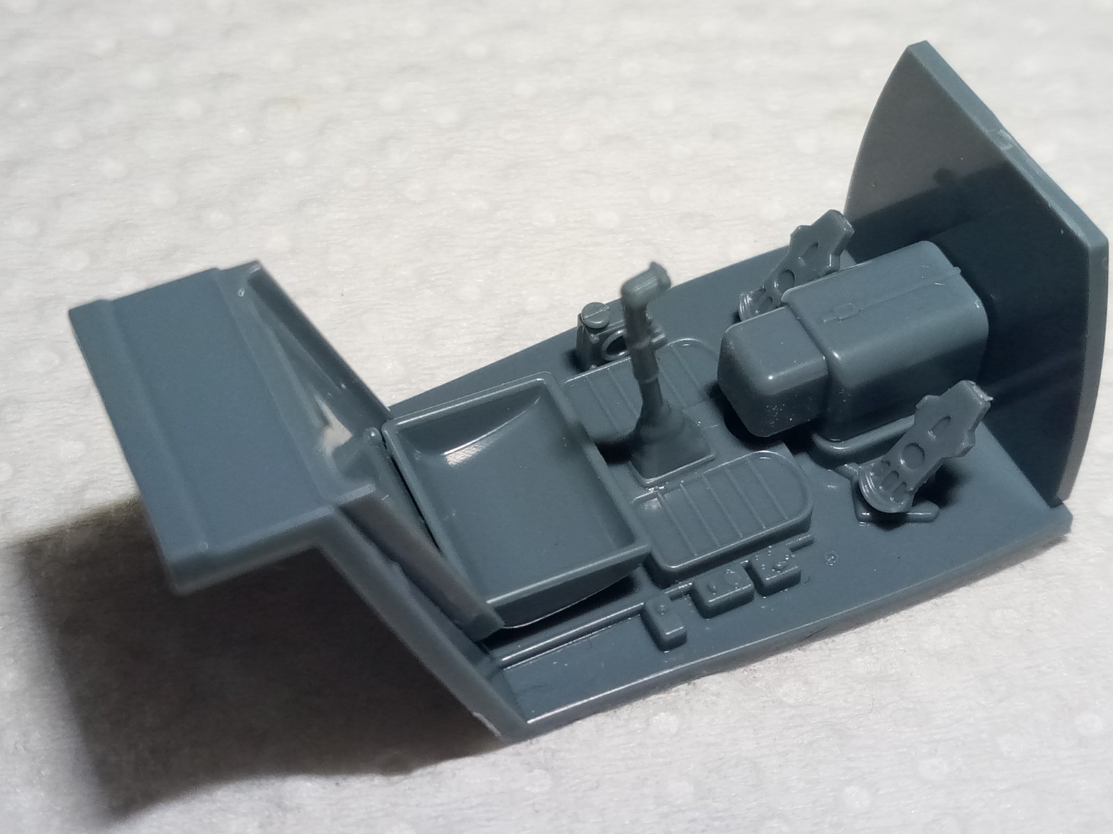

Hallo euch und Danke für euer Interesse
Nun durfte auch mal geklebt werden.
Hier habe ich mit dem Cockpit angefangen.
Ein zwei Teile fehlen hier noch,
die kommen nach der Bemalung dazu.
Danach habe ich mit dem Fahrwerksschacht
und den beiden Waffengondeln unter den
Flügeln weitergemacht.
Die Passform ist bisher, als sehr gut zu bezeichnen.

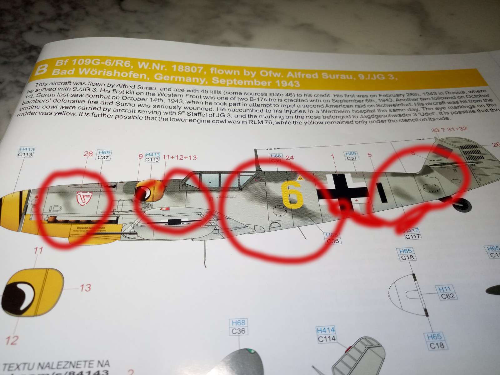

Die beiden Hauptbaugruppen wurden bemalt.
Die seitliche Tarnung (rote Kreise) werde ich mit
Pigmenten versuchen.
Ein Test mit trockenmalen fand ich nicht so dolle.
So schaut es derzeit aus:

Hallo an alle Interessierten.
Als nächsten Schritt, wollte ich die
"zarte" Tarnlackierung seitlich an den Rumpf
bringen.
Diese Tarnlackierung soll quasi wie aufgesprüht wirken.
Und auch nicht so deckend, wie die anderen Farbflächen.
Ohne Airbrush ist es schon eine Herausforderung.
Die letzten Abende habe ich mit Pigmenten getestet.
Bis ich für mich eine Notlösung gefunden habe.
Als erstes habe ich Pastellkreide genommen
und von dieser, mittels Rasierklinge die Kreide abgeschabt.
So das ich ein Pulver hatte.
Dieses wurde dann mit anderen "Kreidepigmenten" gemischt,
bis ich die entsprechende Farbe hatte.
Diese wurde dann mit einem Q-Tip auf das Modell gerieben.
Hier ist festes Reiben von entscheidender Bedeutung,
damit die Pigmente beim auftragen
von Klarlack nicht verwischen.
So schauts derzeit aus:
bringen.
