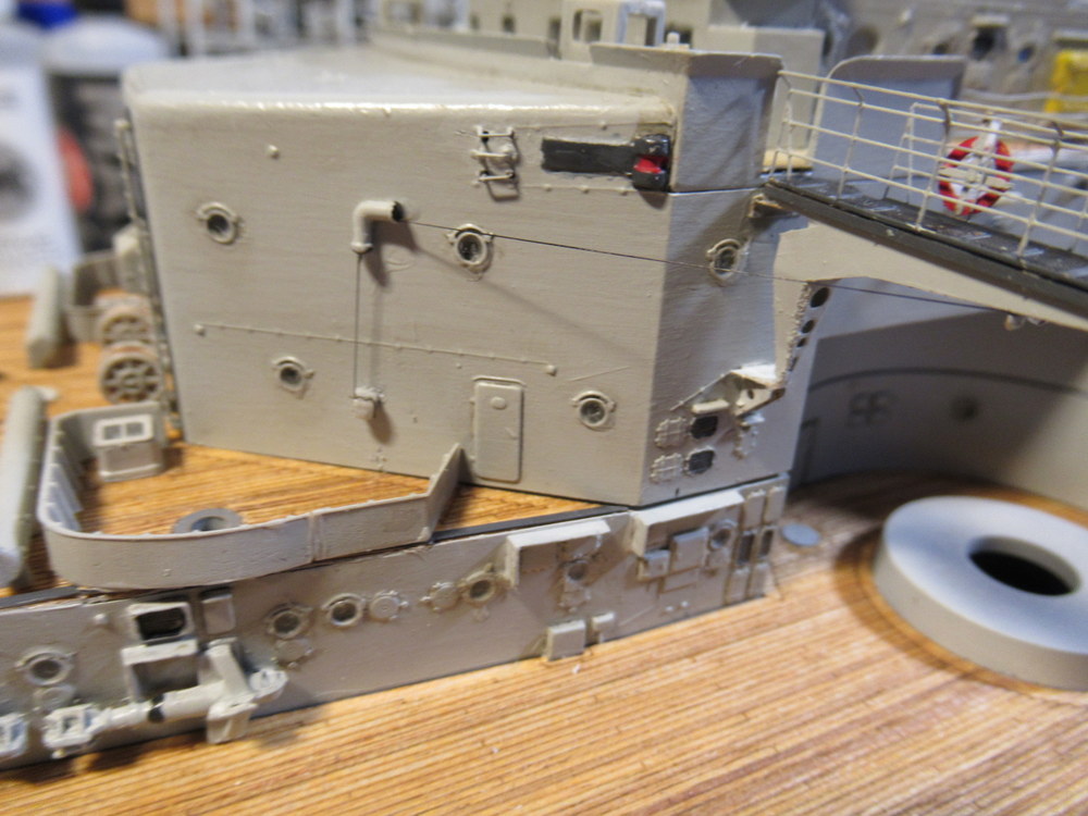

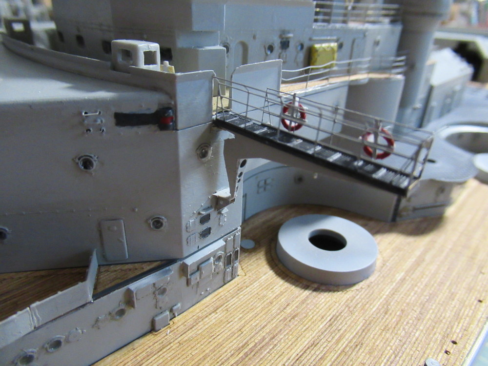

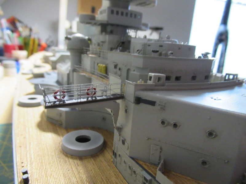

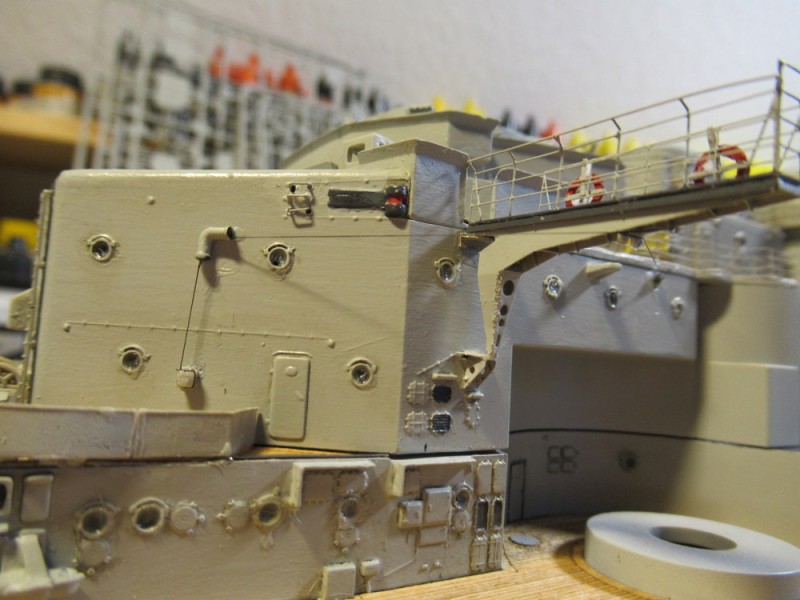

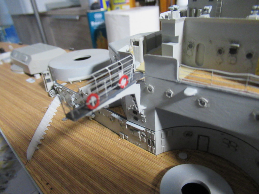

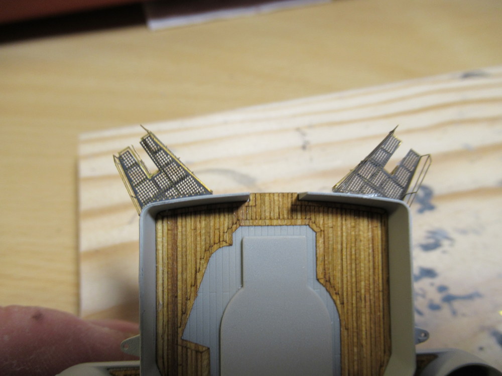

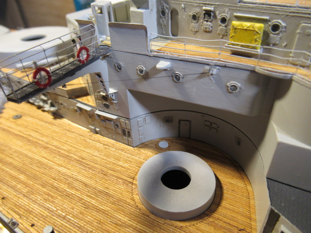

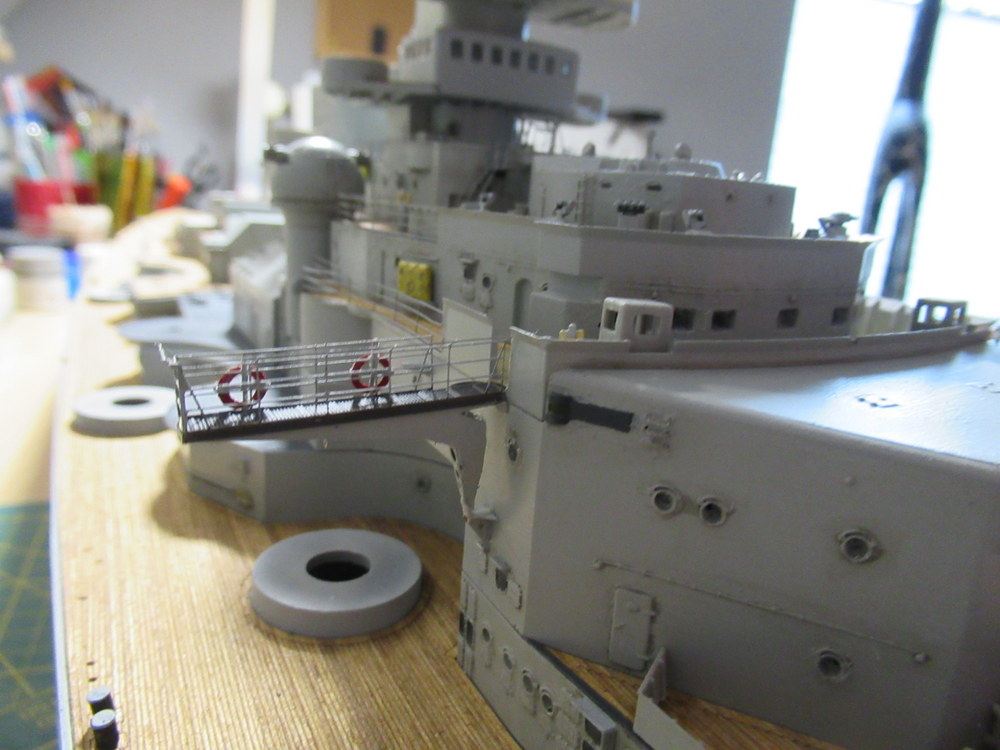

Die Brückenausleger waren gefaltet und verklebt . Zusätzlich habe ich dort noch jeweils 2 Rettungsringe samt halter verbaut . Auch ja die hängen nicht runter ...ich hab nur schief Fotographiert
Da die Teile mit einem Seilzugsystem versehen waren durfte das nicht fehlen . Habe aus der Grabbelkiste ein paar kleinteile verbaut. Hierran kam dann ein Riggingfaden von USHI.

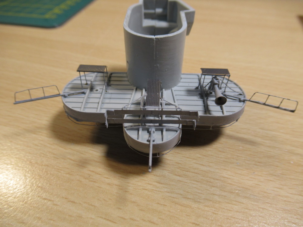

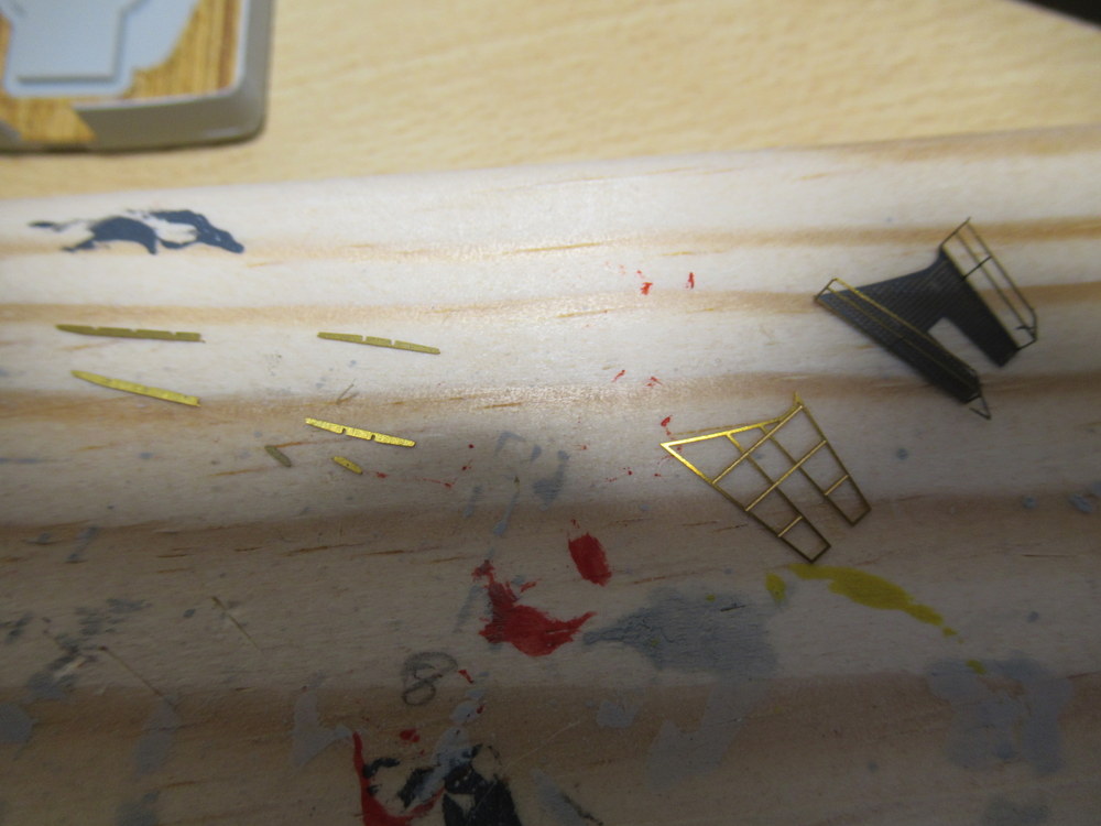

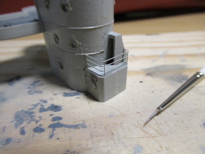

Weiter geht es mit dem vorderen Turmaufbauten . Hier mussten die Halter für die Boardkräne angebracht werden
Das war echt schwer die unteren Streben passend zu verkleben . Den Rest muss dann die Farbe richten :D

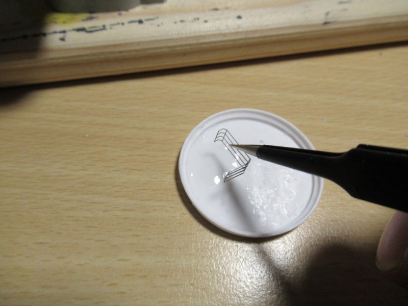

Also den Kleber gebe ich in einen kleinen Deckel

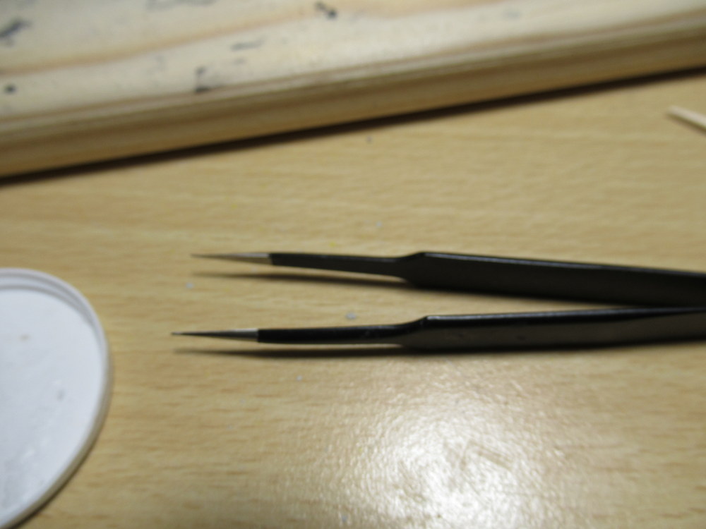

Für Kleinstteile ( Stecknadelkopf zB) nehme ich meine Spitzpinzette. Habe davonmehrere verschiedene
jetzt nehme ich das Bauteil mit der Pinzette ( hier ein kleines Stück Reeling, welches ich vorher genau passend zurecht gebogen habe ) und tauche die zu klebende Stelle in den Kleber
Nachteil an dem MBK Kleber , zumal ich ja nur ein hauch davon dran habe . Er zieht eigendlich sofort an . Was eine Korrektur dann nur bedingt zuläßt

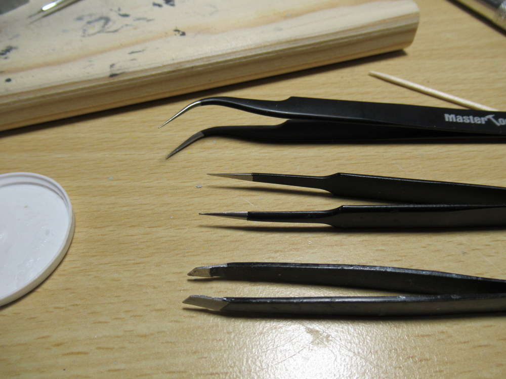

Hier nochmal ein Bild einer auswahl meiner Pinzetten

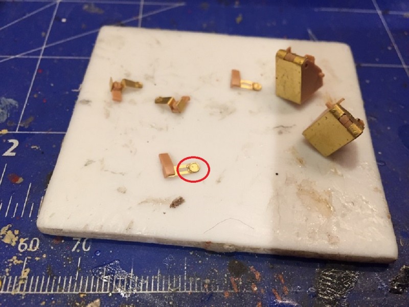

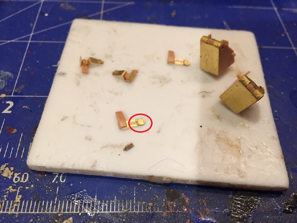

Danke erstmal Ralf. Aber das Rücklicht z.B. kann man schlecht mit der Pinzette nehmen und eintauchen. Dann klebt es mit 110% :lol: an der Pinzette und nicht da wo es hin soll. Da wäre ein Minisauger oder etwas in der Art schon klasse.
Die Teile sind von einer 12,8 cm K44
Beiträge: 1443
Been thanked: 157 times
Huhu Hans ...
Also das kleine Runde Ätzteil klebst Du auf das andere Ätzteil, wenn ich das richtig verstanden habe .
In diesem Fall würde ich die Stelle wo das runde Ätzteil hin soll mit einem Zahnstocher ein wenig Kleber auf die Spitze des Zahnstochers nehmen und das Ätzteil damit leicht besreichen . Dann würde ich das Runde Ätzteil mit der Spitzpinzette nehmen und auf den Kleber auflegen . Das erfordert natürlich eine ruhige Hand . Zittrig darfste dabei nicht sein :D

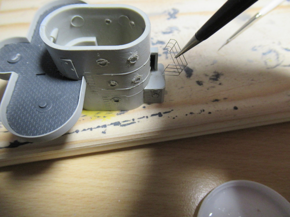

So...Moin ...

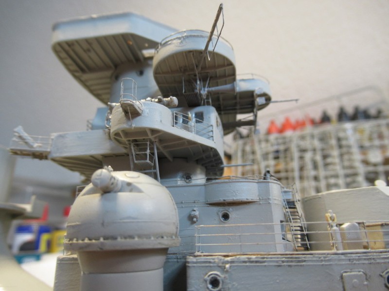

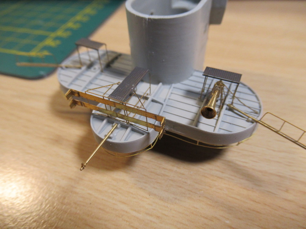

ich habe mal wieder einen Teilabschnitt des vorderen Turms mit Ätzteilen versehen . Wobei mir die kleine Reeling natürlich erst mal in kleine Stücke zerbröselt ist . Hatte aber zum Glück noch genügend alternativen im Schub um das wieder einigermassen hin zu bekommen.
Nun ja , ich werd wohl noch ein wenig nacharbeiten müssen damit es besser aussieht .
Jetzt fehlt nur noch die obere Ebene und das Radargerät . Dann hätten wir den vorderen Turm schon mal soweit fertig

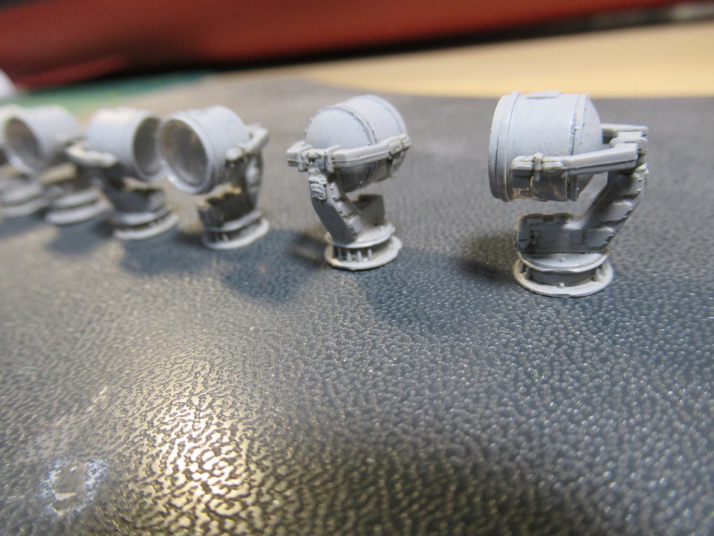

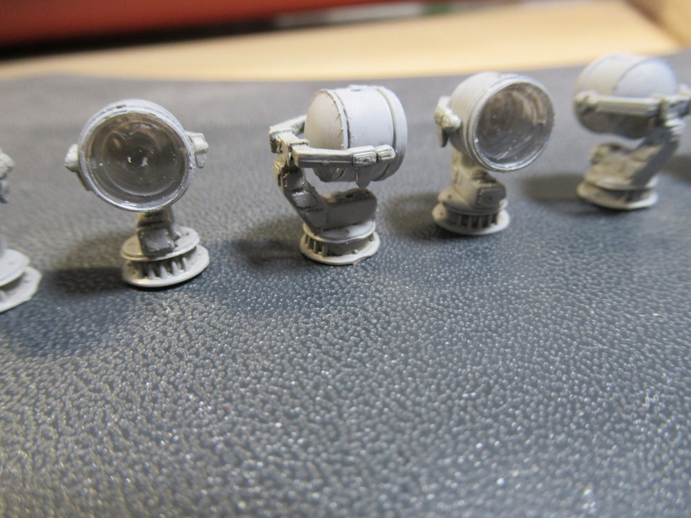

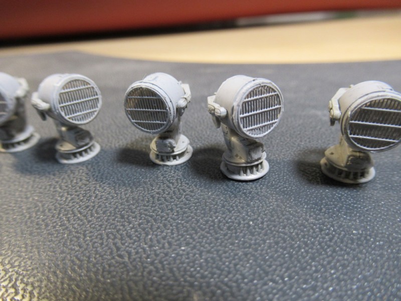

Am oberen Turm muste ein Gestänge angebracht werden um dort Seile / Antennenkabel anzubringen . Ein 3 Bein welches nach vorne gerichtet ist , Unter diesem auf einer runden Plattform kommt ein Suchscheinwerfer .
Nach gucken messen und provisorischem Einbau .... das 3Bein war falsch rum und kolledierte mit dem Scheinwerfer . Also 3 Bein wieder vorsichtig abgelöst ( dicke wie 3 Haare ) und andersrum verbaut .

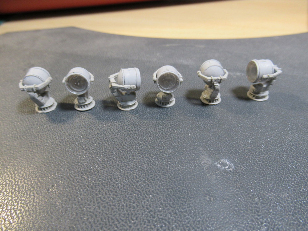

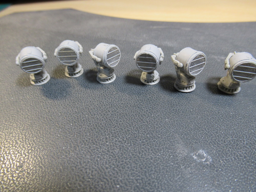

DAmit ich die oberste Plattform verbauen kann musste aber erst der Scheinwerfer verbaut werden ,da dieser sonst kaum einsetzbar wäre .

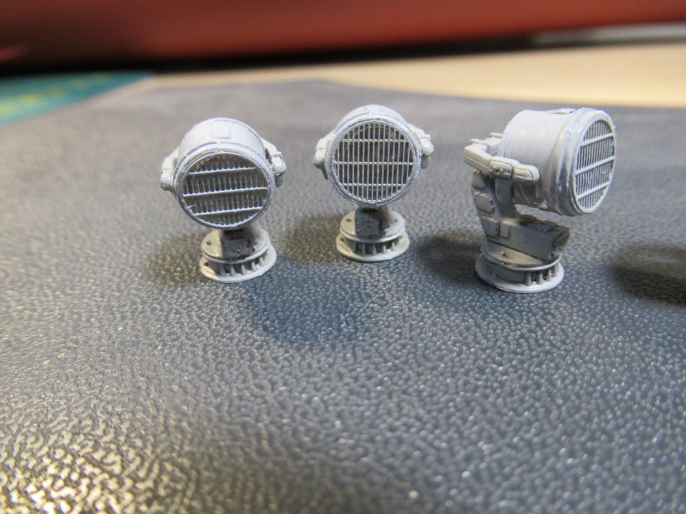

Also hab ich jetzt erst mal alle Scheinwerfer gebaut bemalt und mit Pinwash versehen . Als letztes kam das Schutzgitter dran
