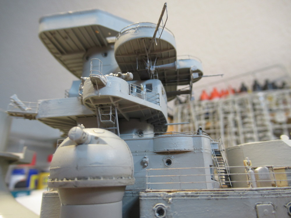

Tja nun weiter mit der Bissi .

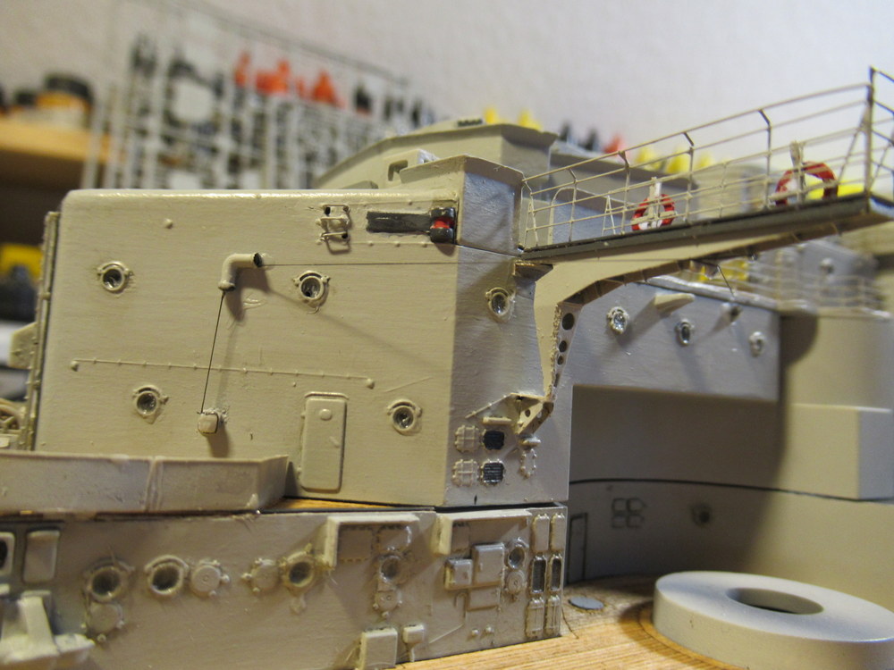

Die Brückenausleger waren gefaltet und verklebt . Zusätzlich habe ich dort noch jeweils 2 Rettungsringe samt halter verbaut . Auch ja die hängen nicht runter ...ich hab nur schief Fotographiert
Da die Teile mit einem Seilzugsystem versehen waren durfte das nicht fehlen . Habe aus der Grabbelkiste ein paar kleinteile verbaut. Hierran kam dann ein Riggingfaden von USHI.
Weiter geht es mit dem vorderen Turmaufbauten . Hier mussten die Halter für die Boardkräne angebracht werden
Das war echt schwer die unteren Streben passend zu verkleben . Den Rest muss dann die Farbe richten :D

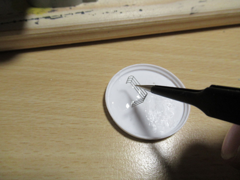

Also den Kleber gebe ich in einen kleinen Deckel
Für Kleinstteile ( Stecknadelkopf zB) nehme ich meine Spitzpinzette. Habe davonmehrere verschiedene
jetzt nehme ich das Bauteil mit der Pinzette ( hier ein kleines Stück Reeling, welches ich vorher genau passend zurecht gebogen habe ) und tauche die zu klebende Stelle in den Kleber
Nachteil an dem MBK Kleber , zumal ich ja nur ein hauch davon dran habe . Er zieht eigendlich sofort an . Was eine Korrektur dann nur bedingt zuläßt

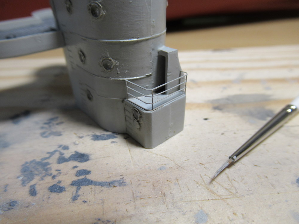

ich habe mal wieder einen Teilabschnitt des vorderen Turms mit Ätzteilen versehen . Wobei mir die kleine Reeling natürlich erst mal in kleine Stücke zerbröselt ist . Hatte aber zum Glück noch genügend alternativen im Schub um das wieder einigermassen hin zu bekommen.
Nun ja , ich werd wohl noch ein wenig nacharbeiten müssen damit es besser aussieht .
Jetzt fehlt nur noch die obere Ebene und das Radargerät . Dann hätten wir den vorderen Turm schon mal soweit fertig

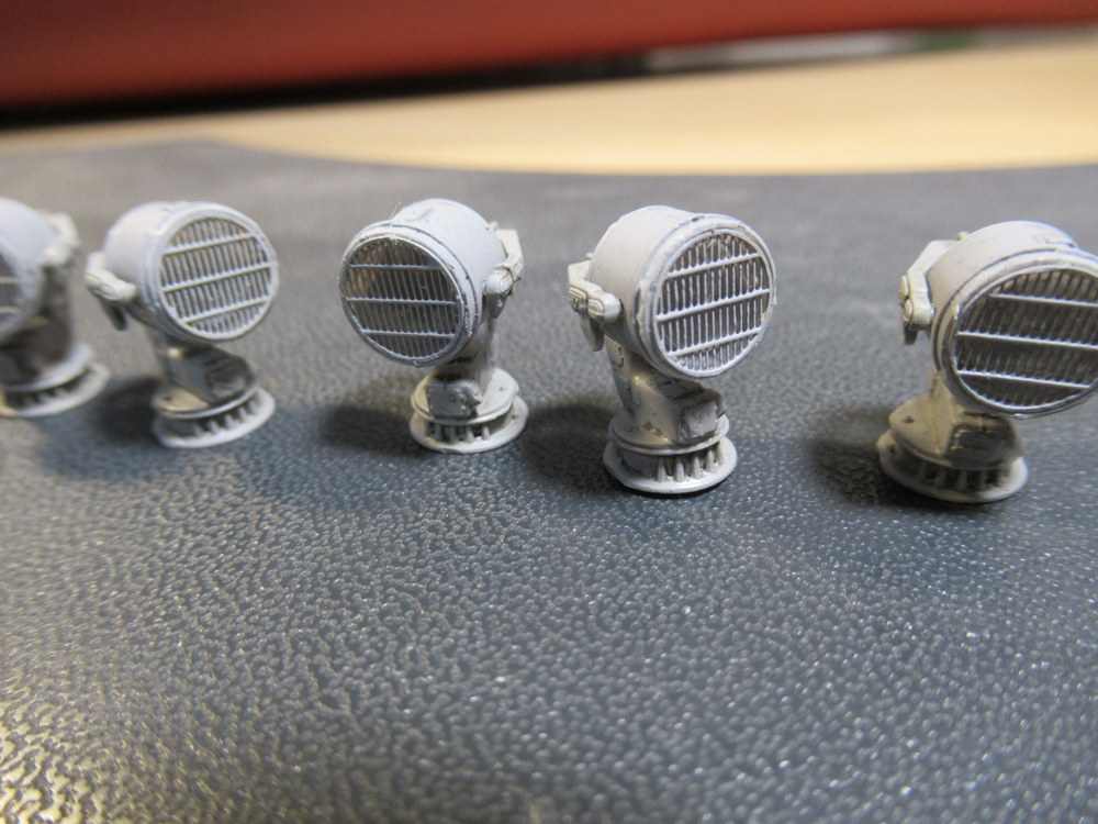

Am oberen Turm muste ein Gestänge angebracht werden um dort Seile / Antennenkabel anzubringen . Ein 3 Bein welches nach vorne gerichtet ist , Unter diesem auf einer runden Plattform kommt ein Suchscheinwerfer .
Nach gucken messen und provisorischem Einbau .... das 3Bein war falsch rum und kolledierte mit dem Scheinwerfer . Also 3 Bein wieder vorsichtig abgelöst ( dicke wie 3 Haare ) und andersrum verbaut .
DAmit ich die oberste Plattform verbauen kann musste aber erst der Scheinwerfer verbaut werden ,da dieser sonst kaum einsetzbar wäre .
Also hab ich jetzt erst mal alle Scheinwerfer gebaut bemalt und mit Pinwash versehen . Als letztes kam das Schutzgitter dran
