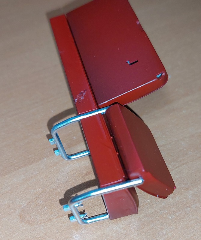

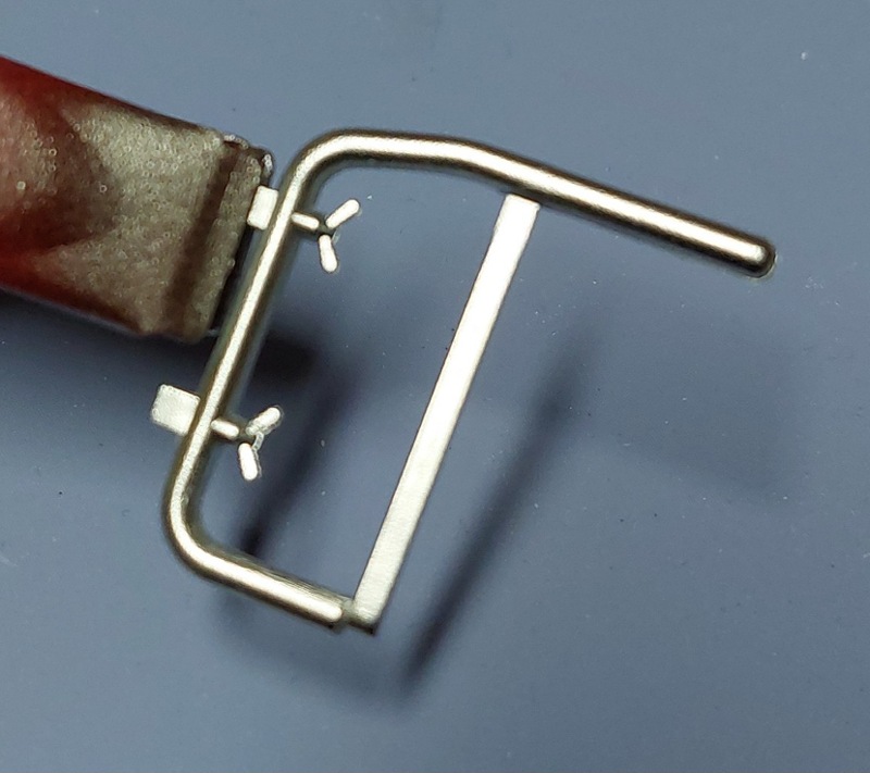

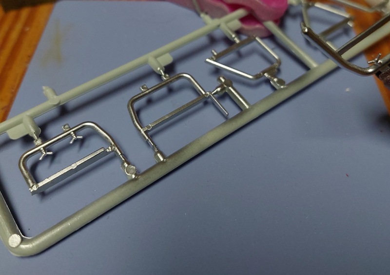

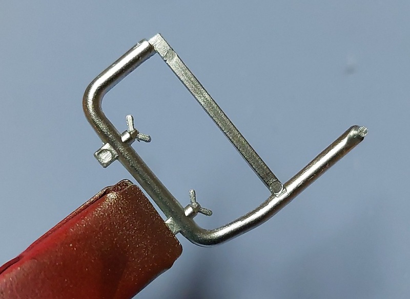

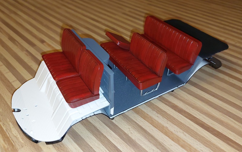

Heute habe ich die Sitzgestelle mit GSW Chrom lackiert, ohne Vorlack, ich bin begeistert:
Chrom 1
Chrom 1
Chrom 2
Chrom 2
Chrom 3
Chrom 3
Wie Bausatz-Chrom sieht es natürlich nicht aus, aber mir gefällt es gut.

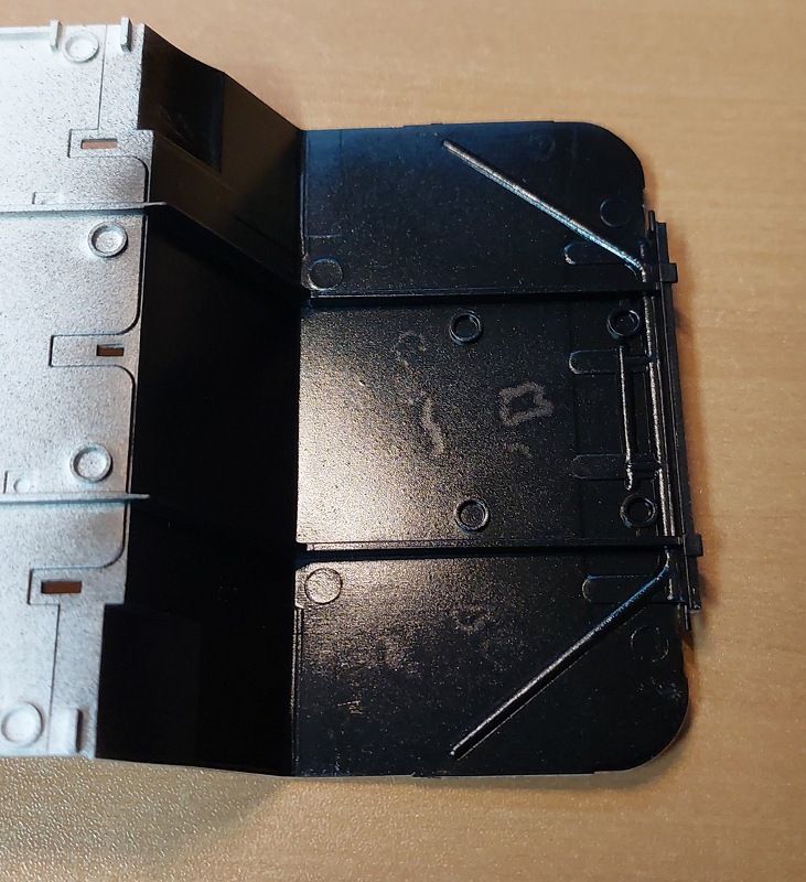

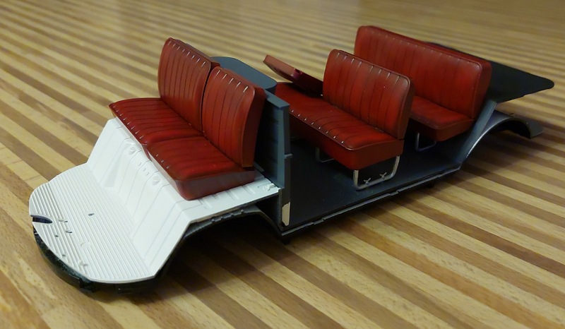

Der Fußboden wurde von seinen Rillen befreit, die Schäden wurden gespachtelt, gefüllert und geschliffen:
Fußboden
Fußboden

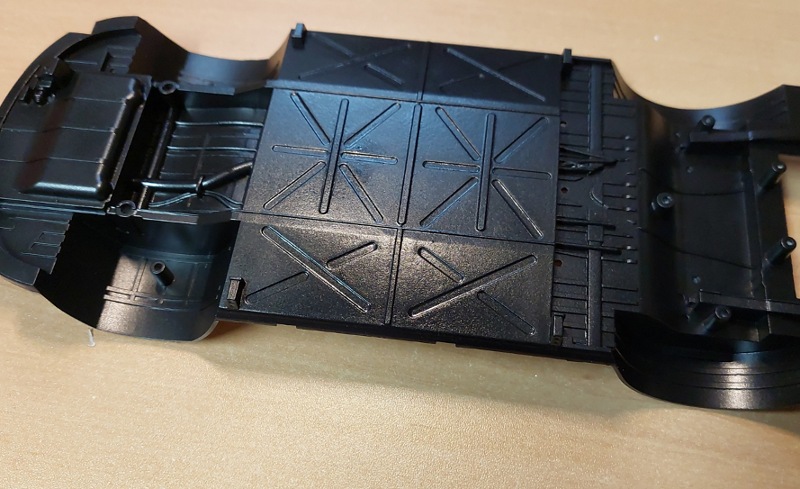

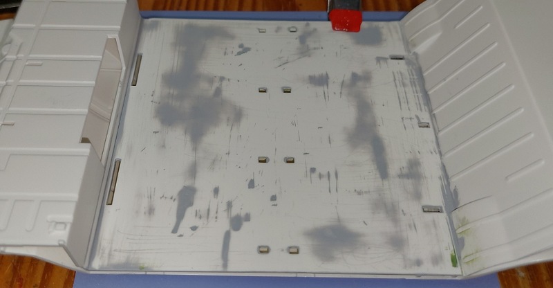

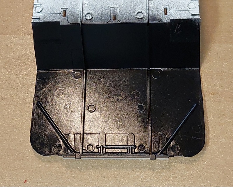

Der Fahrzeugboden und der Innenraumboden wurden schwarz #07 Aqua Color lackiert. Hier gleich der wichtige Hinweis, WASCHEN!!!
Ich habe die Teile dieses Mal nicht baden lassen... Teilweise sieht man die Auswirkungen, aber nur hier, später am/im Modell nicht mehr. Also: Waschen!!!
Inseln/Augen1
Inseln/Augen1
Inseln/Augen2
Inseln/Augen2
Der Unterboden ist auch schön geworden:
Boden
Boden
Hier schon einmal die Chrom-Beine am Sitz:
Chrom-Stütze
Chrom-Stütze
Ich bin ja mal gespannt, wer den Kleber-Fingerabdruck am Rücksitz entdeckt...

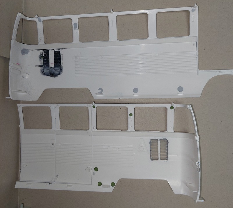

Am langen Seitenteil wurde auch etwas geschnitzt:
Rahmen
Rahmen
Mit Gitter eingelegt

Ich sage jetzt nichts zu dem Fingerabdruck. ;)
Aber zu den Sitzstützen, die sehen wunderbar aus. Das "Geflirre" von Bausatz-Chrom wäre bei diesen Teilen an diesem Fahrzeug wohl auch komplett fehl am Platz. Sehr interessant finde ich die Konstruktion des Lüftungsgitters und bin gespannt, wie es da weitergeht.

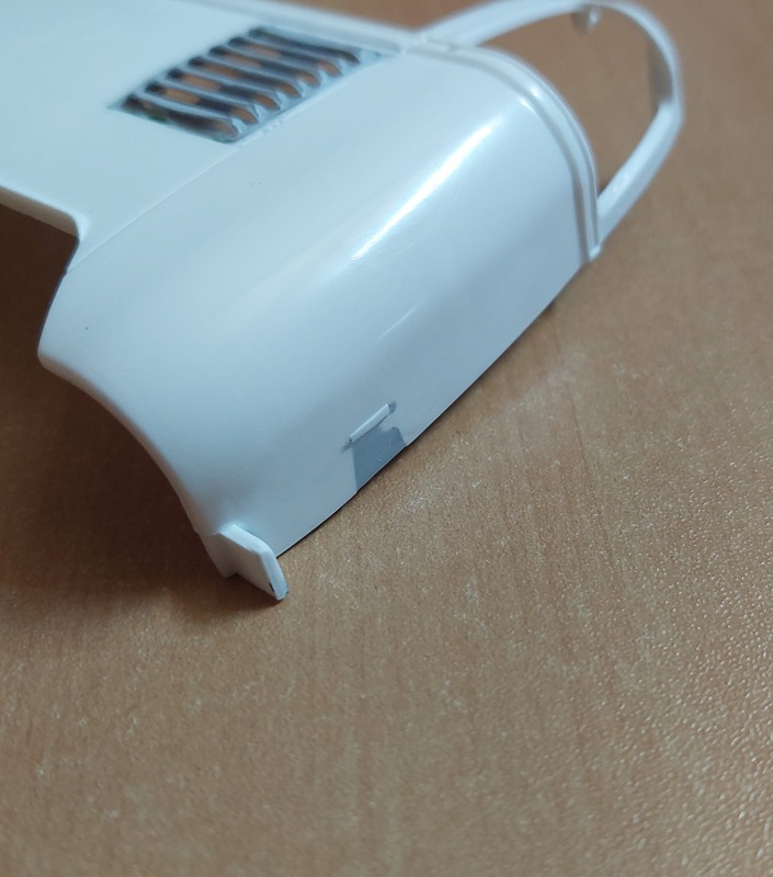

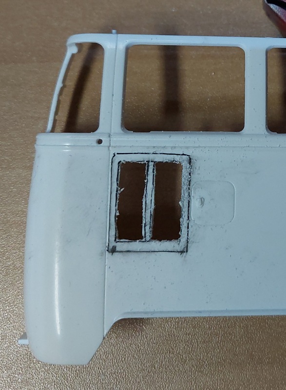

Vielleicht doch einen sehr großen Schuh angezogen...

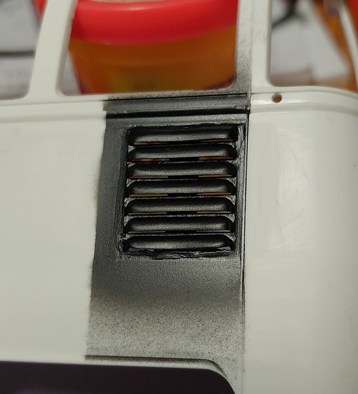

Erste Spachtelarbeiten nachdem Positionieren
Hinter den Kulissen
Hinter den Kulissen
Spachteln am Rücklicht
1.Mal Füller
1.Mal Füller
1. Füller geschliffen

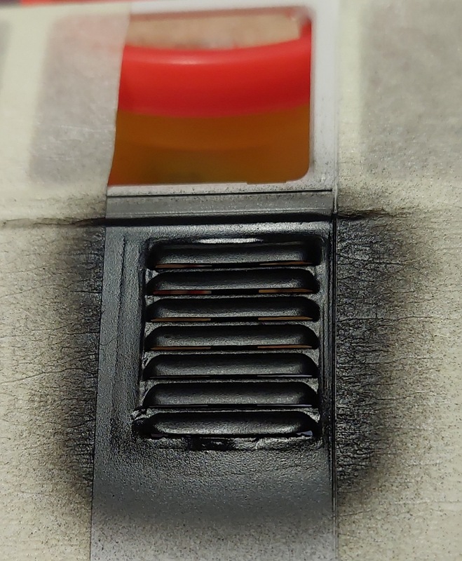

1. Mal Schwarz gegen Fehler
2. Mal Schwarz nach Zwischenschliff
Das machen wir jetzt noch ein paar Male, bis es halbwegs stimmig ist...

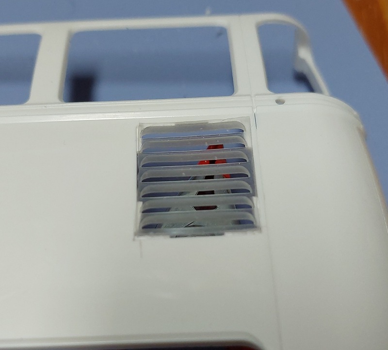

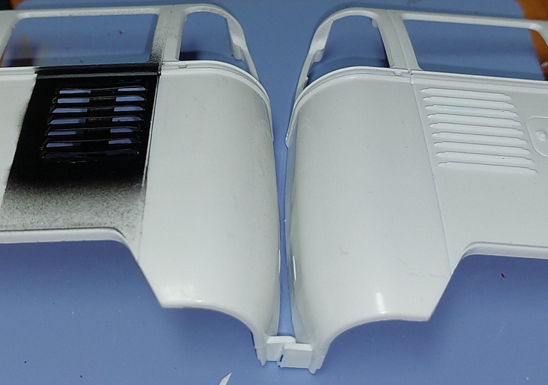

Vergleich Kiemenblech. <=>. Bausatz

Reschbeggt! :respekt:
Vierter Durchgang
Vierter Durchgang
...es wird :thumbup:

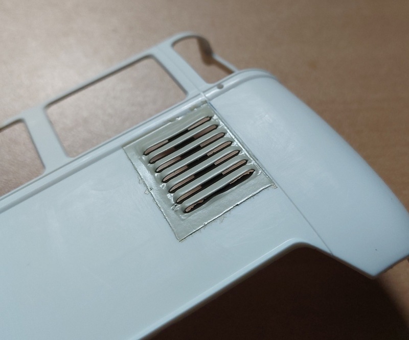

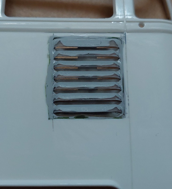

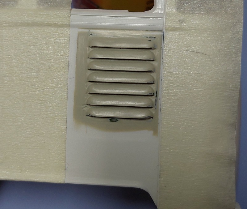

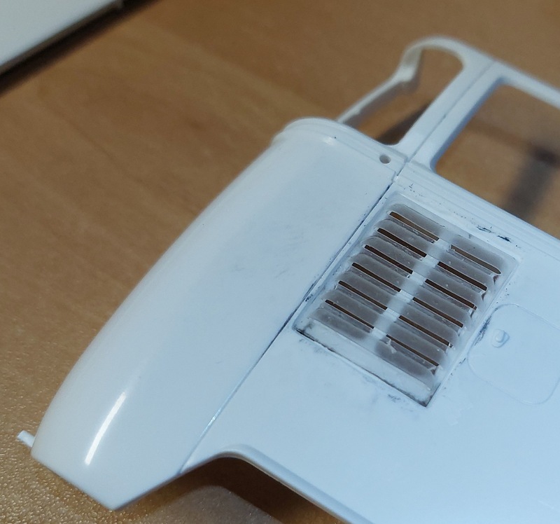

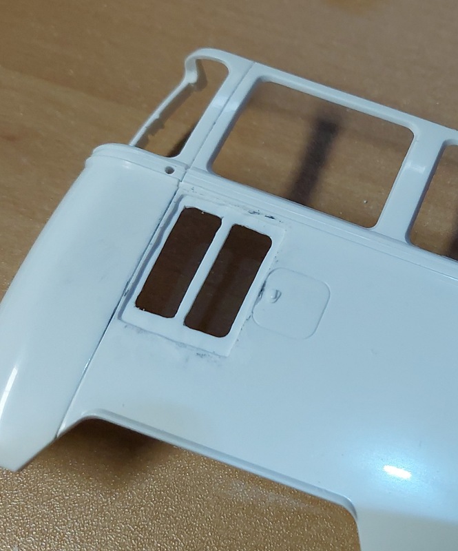

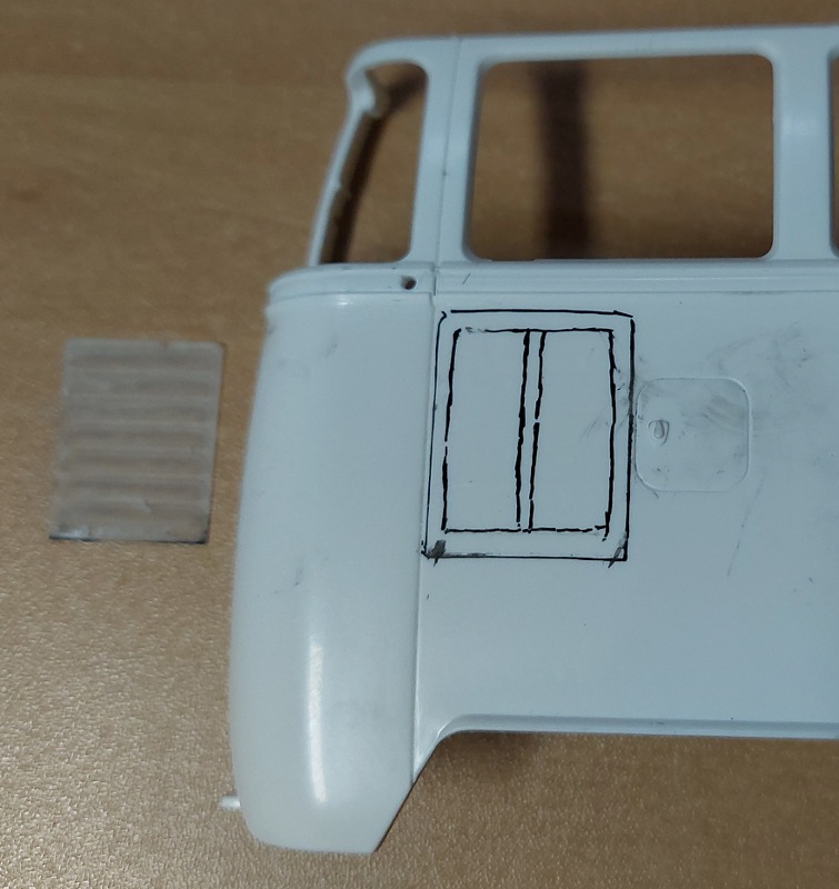

So, nach einer Woche Österreich geht's am Bulli weiter.

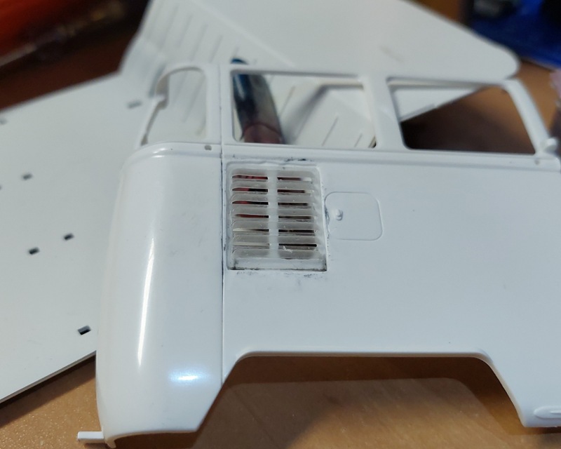

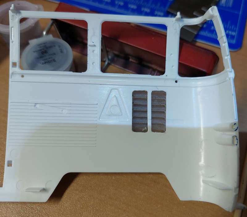

Die Beifahrerseite hat ihr Kiemenblech bekommen. Links davon die Karosseriesicke und rechts davon der Tankdeckel...
Für mich Grobmotoriker kein Zuckerschlecken, aber die Toten werden nach der Schlacht gezählt...

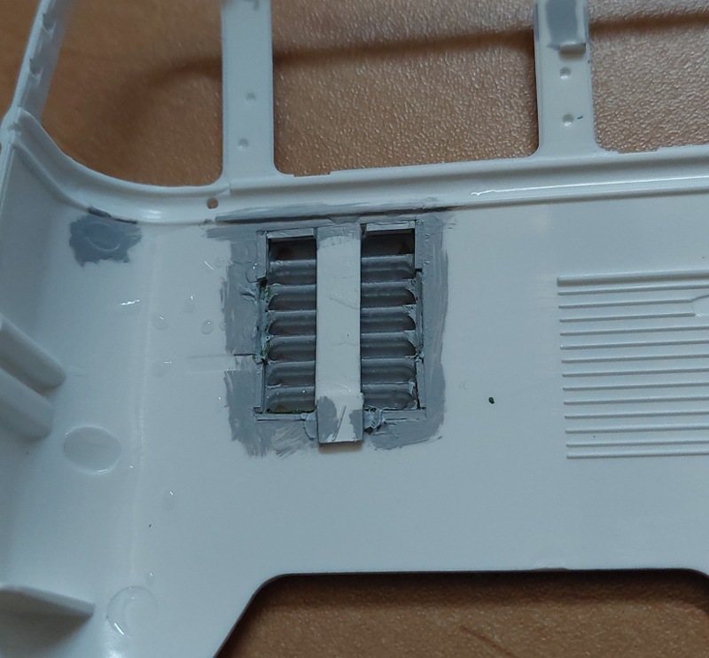

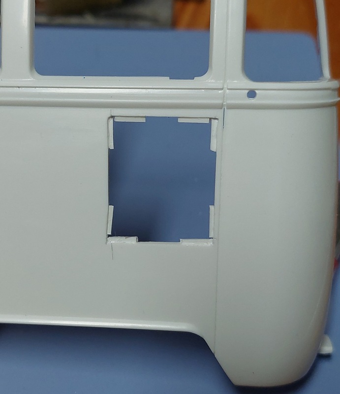

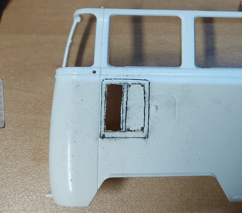

Hier ein paar Bilder über die "Entstehung":
Anzeichnen
Anzeichnen
Erster Flügel
Erster Flügel
Beide Flügel
Beide Flügel
Rahmen ausgeschliffen
Kiemenblech eingeklebt
Ansicht von innen
Ansicht von innen
Durchblick
Durchblick
Zuletzt geändert von Revell-Bert am Mo 25. Mai 2026, 14:08, insgesamt 1-mal geändert.
Beiträge: 3117
Been thanked: 155 times
Geiler Umbau :) :respekt:
Was habe ich da nur verpasst? Sind die Lüftungsschlitze ein 3D-Druck?
Ja, die Kiemenbleche sind gedruckt.
Von 3D-cults ist die Datei, ich glaube, die war sogar kostenlos.
Das 3D-Original wurde so lange skaliert, bis ich ungefähr die Maße des Modells hatte. Es ist "hauchdünn" und hat keinen eigenen Willen, deshalb habe ich den Mittelsteg gebraucht.
Ein Modell, zwei Wege. Den ersten Weg (Fahrerseite) hielt ich für clever, war er aber sicher nicht.
Der zweite könnte besser werden. Von der Zeit her ist der bestimmt auch nicht aufwendiger, aber ich glaube, eher mit "Erfolg" gekrönt.
Bei der Beifahrerseite habe ich jetzt die Fugen mit stark verdünntem Primer von Tamiya gefüllt, Runde um Runde. Das sieht momentan nach weniger Nacharbeit aus.

Karosserie
Karosserie
Ich habe lange überlegt, wie ich das mache, wenn's keinem auffällt, habe ich nicht schlecht gearbeitet🤣

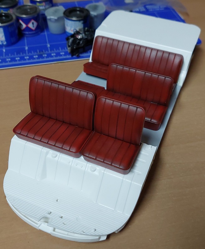

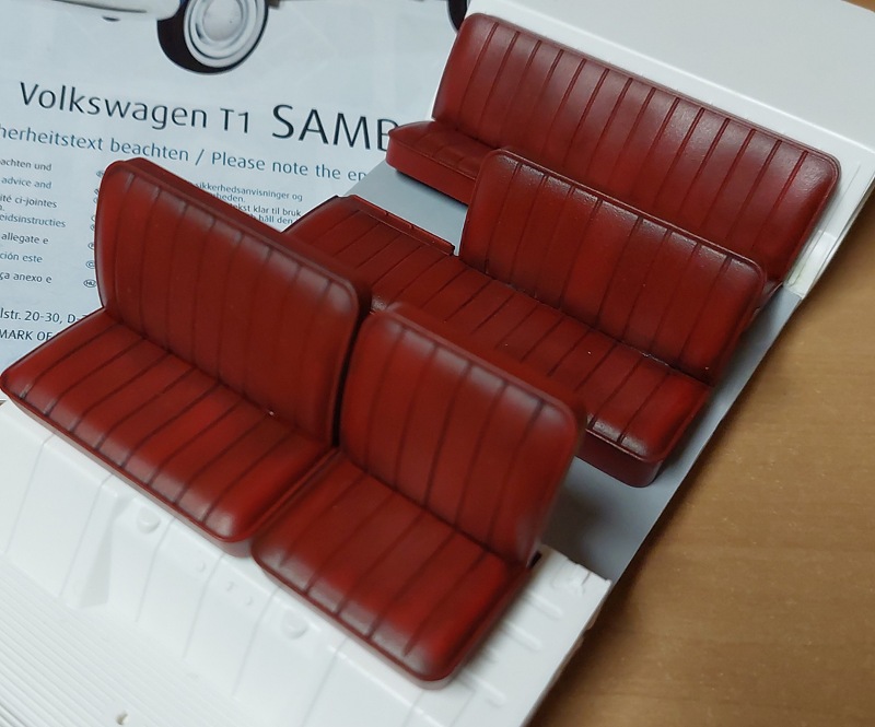

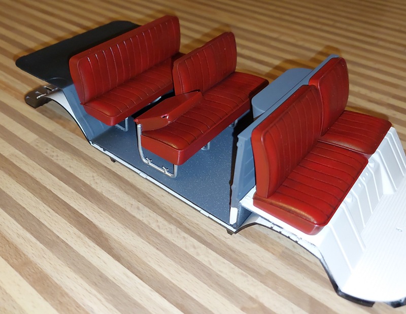

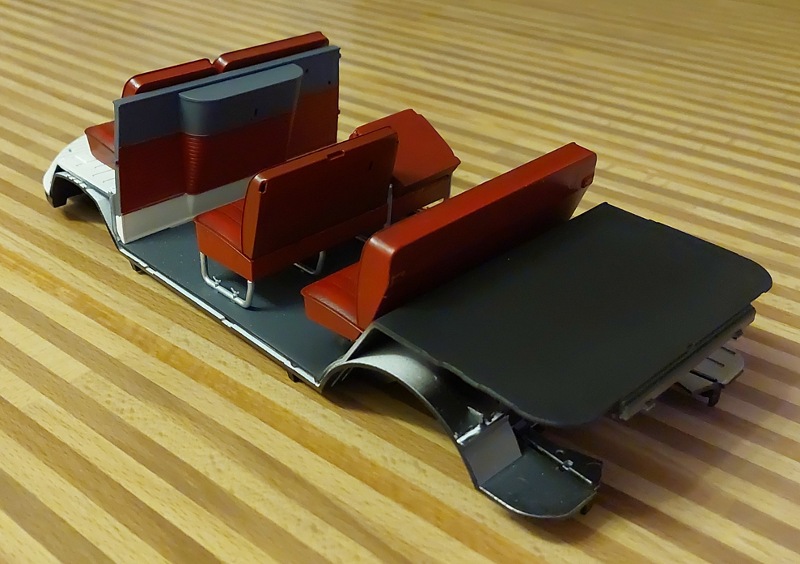

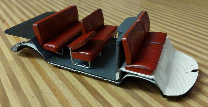

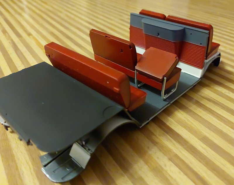

Zwischenstand Innenraum...
A
A
H
H
S
S
D
D
F
F
G
G
Beiträge: 3117
Die Bezüge sind dir farblich supertoll gelungen! Gefällt mir :) :respekt:
