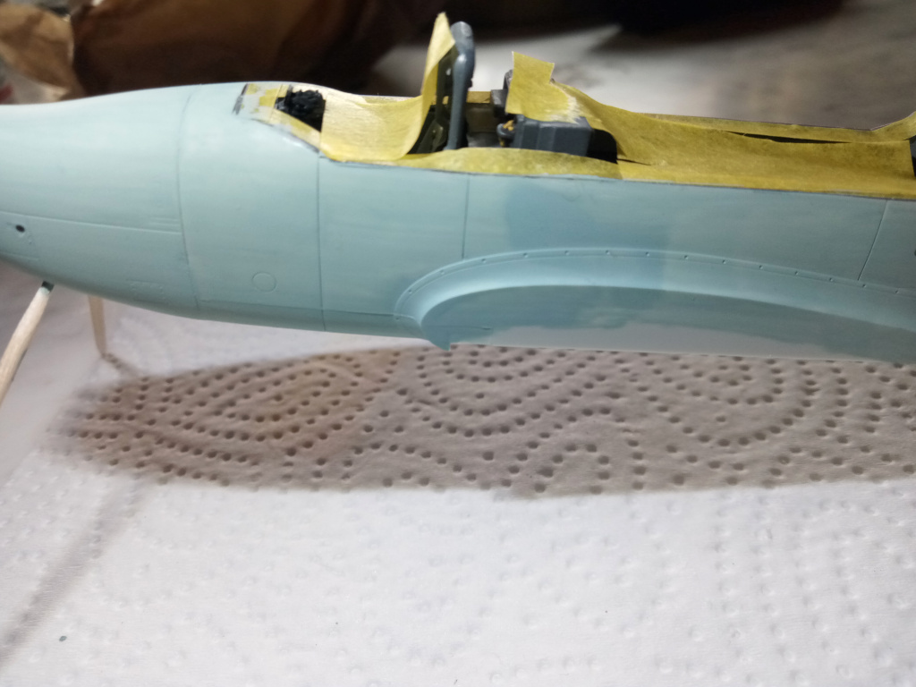

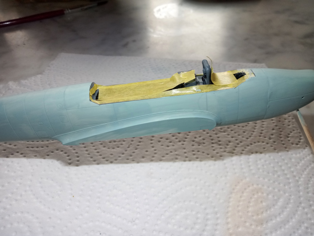

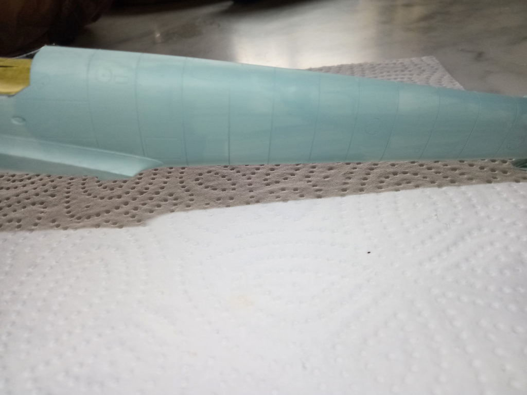

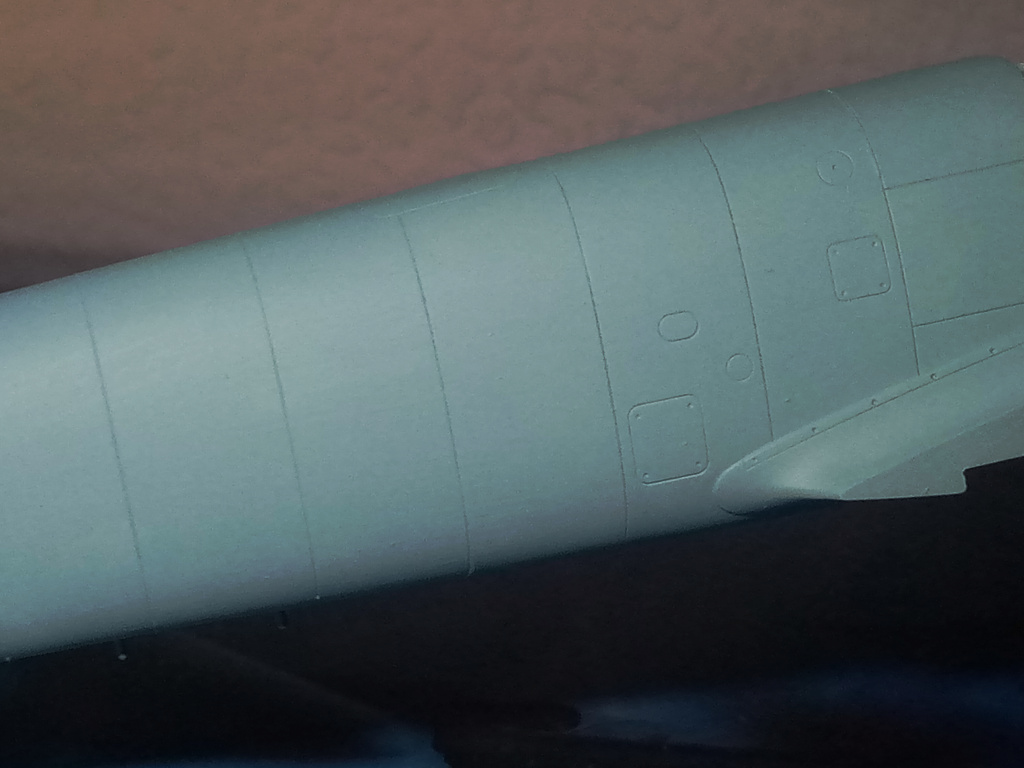

Sodöle, viel ist an meiner Bf 110 nicht passiert
Einzig der Rumpf wurde mit dem 1. Anstrich versehen.
Das Wetter läd ja nun auch derzeit nicht zum
Modellbau ein.
Bemalt wurde in Revell Aqua Color hellblau 49.
Sehr gut verdünnt, ein Anstrich.
1-2 werden hier noch folgen.
Nur mal zum Zeigen, wie mein 1. Anstrich mit dem Pinsel aussieht.

Ich mag solche Abschnitt-Details :thumbup:

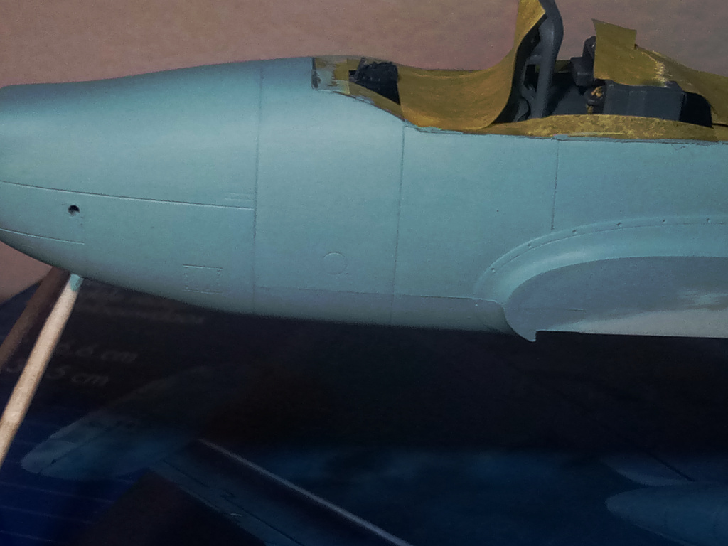

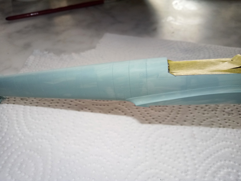

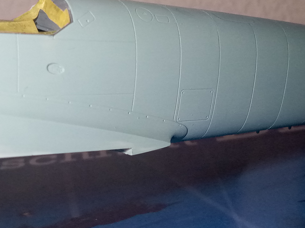

Heute kam dann die 2. Schicht Farbe auf den
Rumpf.
Genauso verdünnt wie die 1. Schicht Farbe.
Eine 3. Schicht Farbe werde ich mir sparen,
der Anstrich ist für mich in Ordnung.
Die Gravuren kann man auch noch gut erkennen.
Jetzt lasse ich alles durchtrocknen, bevor
die Flügel an den Rumpf gesetzt werden.
So schaut es derzeit aus:

Wie gebrusht, sehr sehr fein :)

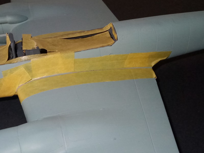

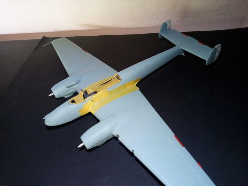

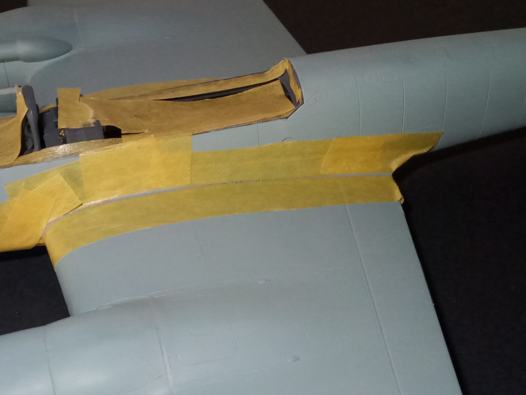

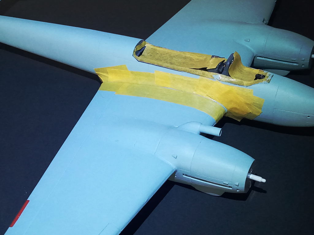

Es ging etwas weiter bei meiner Bf 110
Die Tragflächen mussten nun an den Rumpf gesetzt
werden.
Bevor ich zum Kleber griff, habe ich mit Masking Tape
den Bereich um den Klebenähten abgeklebt.
Zweck ist hierbei, das ich den Lack vor dem Kleber
schützen möchte, falls mal was vom Kleber daneben kommt.
Die Passform war in Ordnung, etwas musste man schon anpassen.
Das hielt sich doch in Grenzen, bzw. im akzeptablen Bereich.
Jetzt lasse ich alles erstmal gut durchtrocknen.

Da habe ich schon schlechte Erfahrungen gemacht, weil sich der Kleber durch die Kapillarwirkung unter das Band zieht und dann dort Lack/Farbe anlöst... Besonders, wenn der Kleber sehr dünnflüssig ist.
Das gleiche gilt, wenn ich Plasto verwende.
Klebeband drauf, dann spachteln und fast sofort das Band wieder weg, sonst wird's unschön.
Beiträge: 2562
Da kann ich Bert nur absolut recht geben. Ich verwende jetzt in solchen Fällen den neuen Kleber von Revell. Der greift Farbe nicht an.
Moin Hans und Bert,
danke für euren Hinweis :thumbup:
Es hat bei mir geklappt ohne das was unter
das Tape gelaufen ist.
Das Tape diente mir nur zur Absicherung.

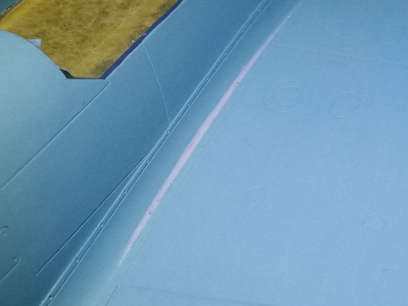

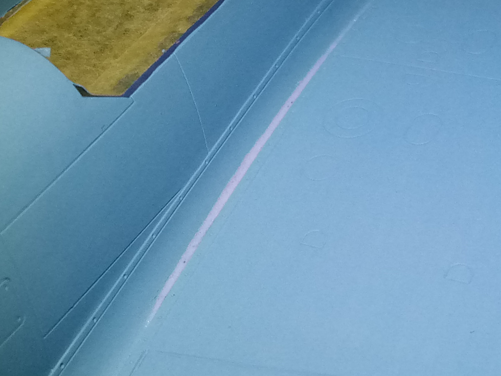

Den Spalt zwischen Rumpf und Tragflächen habe ich
wieder mit nicht fettendem Knetgummi ausgefüllt.
So spare ich mir ein Schleifen.
Das Knetgummi habe ich mit einem Zahnstocher
in den Spalt gedrückt und mit einem nassen
QTip das Knetgumminglatt gezogen.
Dieses Vorgehen klappt ganz gut.
Das Knetgummi wird nun nur noch
ganz dünn überbemalt, so sieht man später
nix mehr von dem Spalt.
So schaut es aus:

Hallo Jan,
hast Du nen Link zu der von Dir verwendeten Knete?
Play-Doh-Knete von meinen Kids ist da wohl nicht so optimal
GUDE (Viele Grüße) :D
Eric
Wenn die Arbeitszeit so schnell vergehen würde wie die Zeit beim Modellbau, wäre mein Leben soooo viel schöner!!! :D
Moin Eric,
Play-Doh-Knete wird nicht funktionieren.
Die trocknet aus und zieht sich zusammen.
Einen Link zu meiner Knete kann ich nicht geben,
hab die aus nem 1€ Laden.
Bei der Knete ist es wichtig, das sie nicht Ölig oder
fettig ist, damit sie gut bemalen kann.
Und das sie sich nicht zusammenzieht.
https://www.hans-natur.de/oekonorm-bunt ... p1478.html
Diese scheint mir (ohne gewähr) passend zu sein.

Play-Doh funktioniert nicht, kann ich bestätigen.
