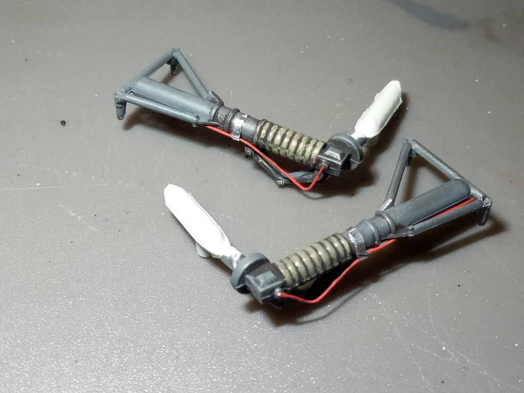

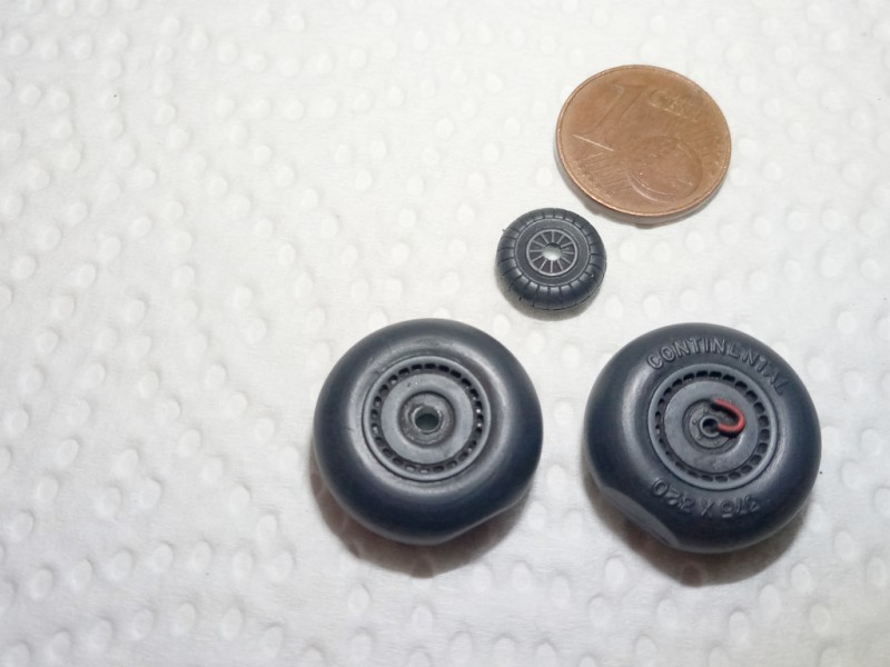

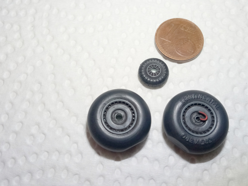

Angefangen habe ich mal ganz unklassisch mit dem Fahrwerk und den Reifen.
Und nicht mit dem Cockpit.

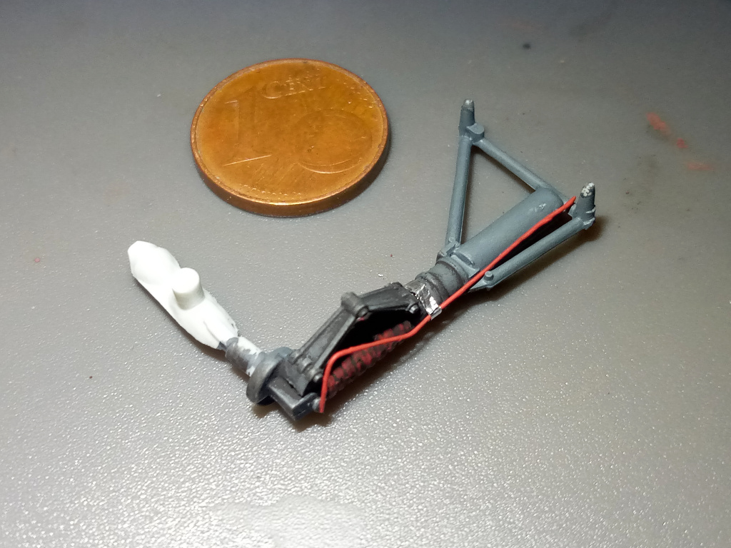

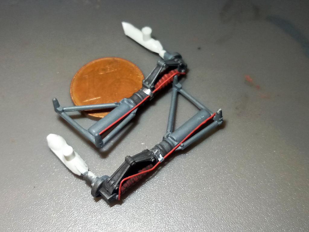

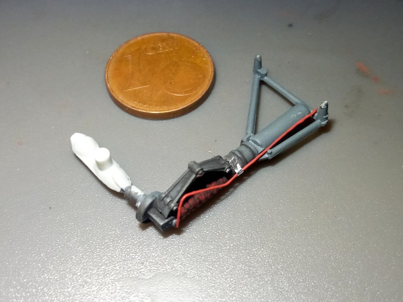

Die beiden Hauptfahrwerke wurden noch um Bremsleitungen
und die dafür vorgesehenen Befestigungsschellen ergänzt.
Die Bremsleitungen sind aus Kupferdraht und die Befestigungsschellen
sind aus Staniolpapier.
Als Farbe beim Fahrwerk, kam Revell Aqua Color Staubgrau 77
zur Anwendung.
So schaut es derzeit aus:

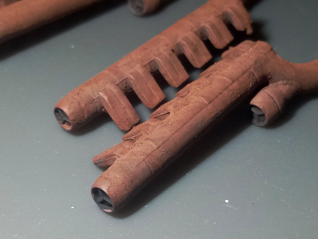

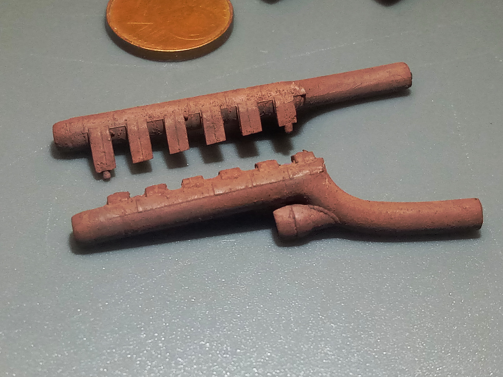

Die Auspuffanlage mit den Flammenvernichtern
wurde geklebt. Danach in Rostfarbe (Revell 83) angemalt
und anschließend mit "Rostpigmenten" gefinisht.

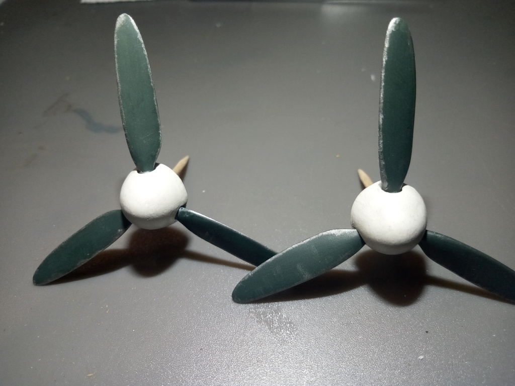

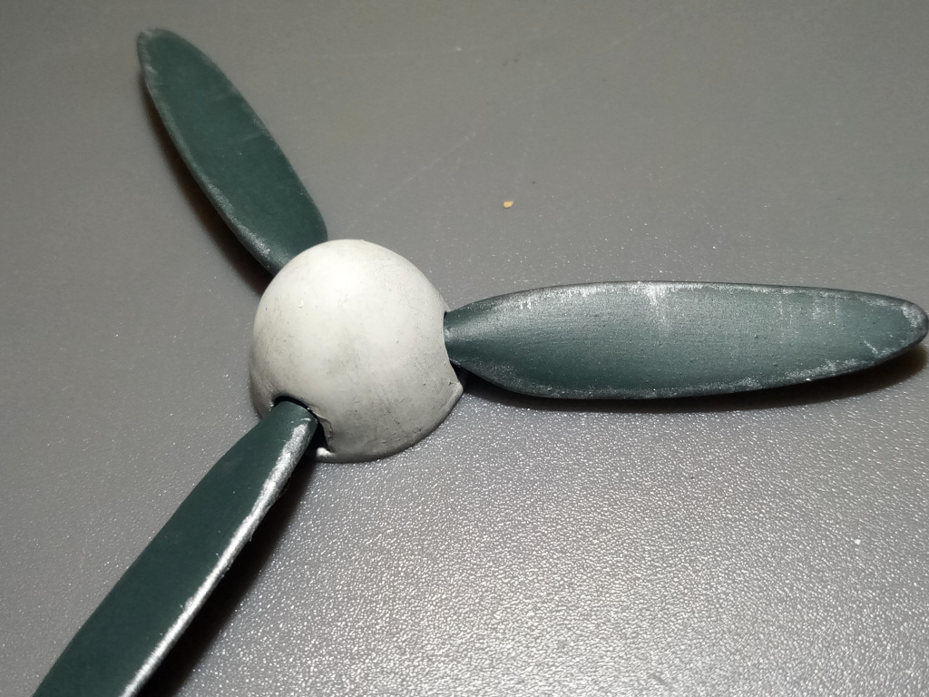

Ebenso wurden Die beiden Propeller fertig gestellt.
Der Spinner wurde in Weiß 05 und die Propeller in Schwarzgrün 40
bemalt.

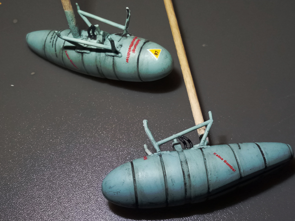

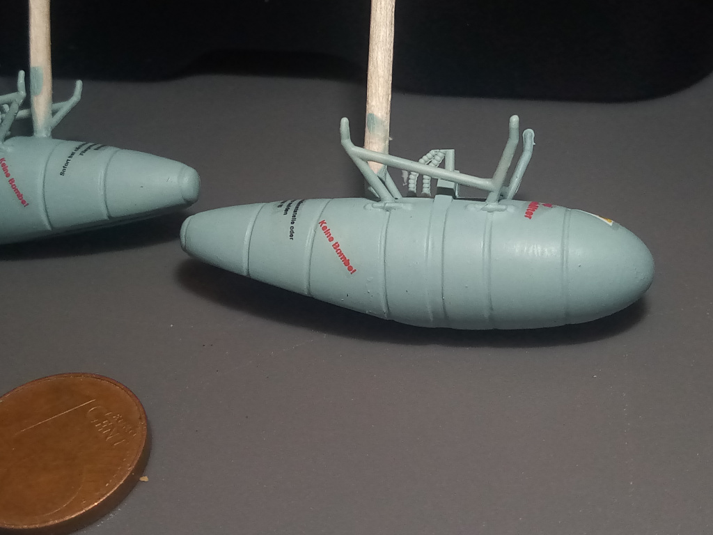

Und zu guter letzt dann auch die beiden 200L Zusatztanks.
Farbe hier Hellblau 49 und mit Eisenfarbe 91 trockengemalt.

Sieht gut aus bis jetzt. Waren die Abgasrohre wirklich so stark korrodiert?
Ob die Flammenvernichter so stark korrodiert waren,
weiß ich nicht.
Hier kommt meine Künstlerische Freiheit zur Geltu :)

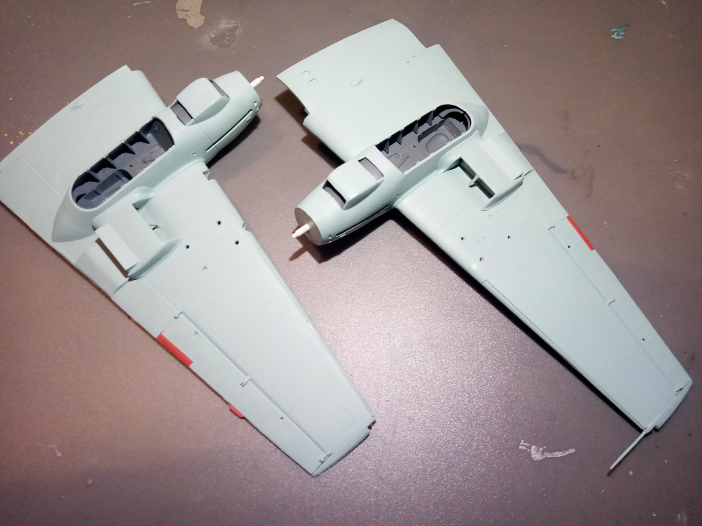

Hallöle an alle Interessierten.

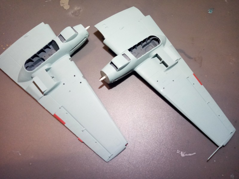

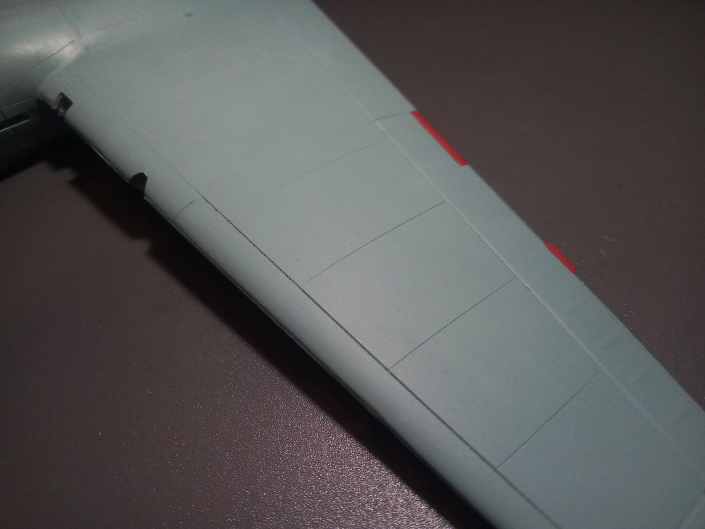

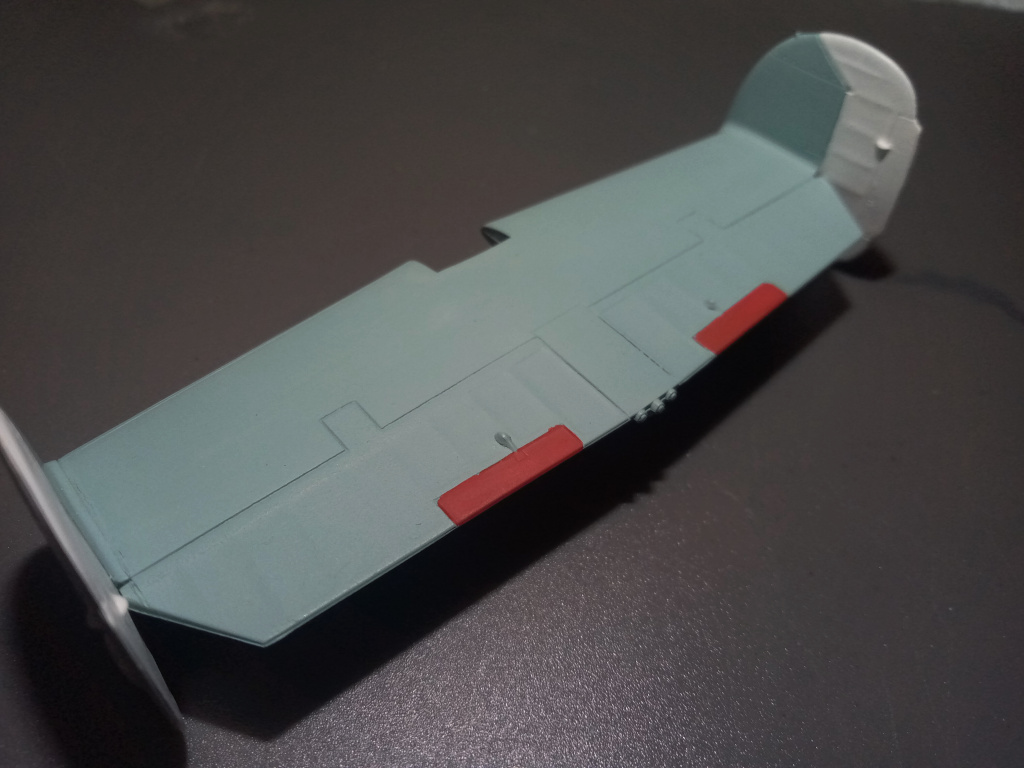

Die letzten Abende habe ich mich um die Tragflächen
gekümmert.
Sprich zusammengesetzt und in der Hauptfarbe bemalt.
Als Farbe kam Revell Aqua Color hellblau 49 zum Einsatz.
Hier merkte man das Alter des Bausatzes an,
Schleifen und Spachteln war hier angesagt.
Es wurden 2 dünne Farbschichten aufgetragen.
So das die Panellines erhalten geblieben und
nicht mit Farbe vollgekleistert sind.
Ich baue hier in Baugruppen, da das Modell relativ groß ist,
und so das Bemalen mit Pinsel einfacher ist.

Das Fahrwerk habe ich im Bereich vom Federungsschutz
nochmal umgemalt.

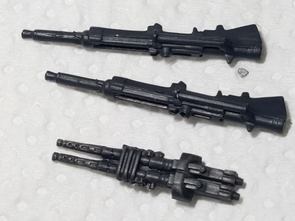

Danach bekamen die Zusatztanks ein Washing.

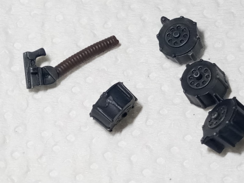

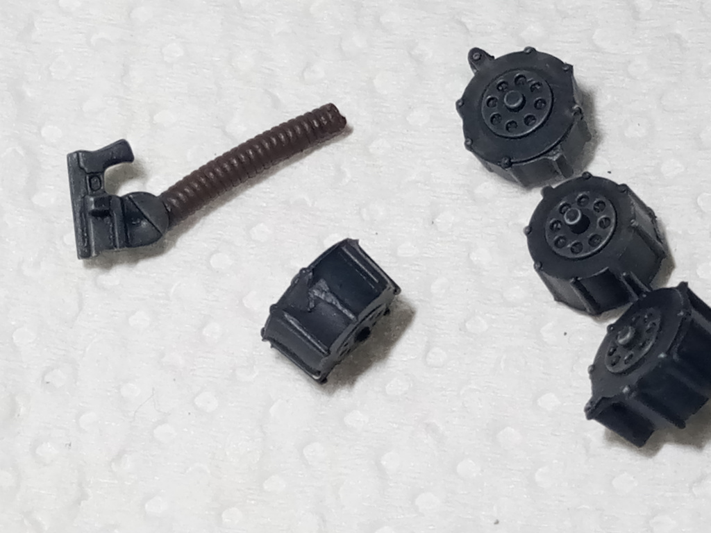

Und die Waffenanlage (Maschinenkanonen und deren Magazine)
habe ich als Grundanlage in Anthrazit bemalt.
Hier folgt dann noch ein auftragen von Pigmenten
in Gunmetall. Dazu dann mehr im nächsten Beitrag.
