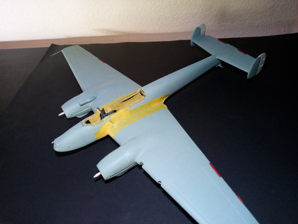

Es ging etwas weiter bei meiner Bf 110
Die Tragflächen mussten nun an den Rumpf gesetzt
werden.
Bevor ich zum Kleber griff, habe ich mit Masking Tape
den Bereich um den Klebenähten abgeklebt.
Zweck ist hierbei, das ich den Lack vor dem Kleber
schützen möchte, falls mal was vom Kleber daneben kommt.
Die Passform war in Ordnung, etwas musste man schon anpassen.
Das hielt sich doch in Grenzen, bzw. im akzeptablen Bereich.
Jetzt lasse ich alles erstmal gut durchtrocknen.
So schaut es derzeit aus:
Da habe ich schon schlechte Erfahrungen gemacht, weil sich der Kleber durch die Kapillarwirkung unter das Band zieht und dann dort Lack/Farbe anlöst... Besonders, wenn der Kleber sehr dünnflüssig ist.
Das gleiche gilt, wenn ich Plasto verwende.
Klebeband drauf, dann spachteln und fast sofort das Band wieder weg, sonst wird's unschön.
Beiträge: 2525
Been thanked: 69 times
Da kann ich Bert nur absolut recht geben. Ich verwende jetzt in solchen Fällen den neuen Kleber von Revell. Der greift Farbe nicht an.
Beiträge: 5009
Been thanked: 37 times
Moin Hans und Bert,
danke für euren Hinweis :thumbup:
Es hat bei mir geklappt ohne das was unter
das Tape gelaufen ist.
Das Tape diente mir nur zur Absicherung.
Ich überlege vorher schon, wo und wie ich den
Kleber, ohne mir Probleme zu bereiten
auftrage.
Da ich bei der BF 110 in Baugruppen bemalt habe,
anstelle das Modell komplett zu bemalen,
muss ich nach dem Ankleben der Tragflächen
noch nacharbeiten.
In Baugruppen bemale ich meist bei grösseren
Modellen.
Da ist das Händling mit dem Pinsel einfacher.
Und zur Not muss man nur eine Baugruppe
wieder entlacken und bemalen.
Den Spalt zwischen Rumpf und Tragflächen habe ich
wieder mit nicht fettendem Knetgummi ausgefüllt.
So spare ich mir ein Schleifen.
Das Knetgummi habe ich mit einem Zahnstocher
in den Spalt gedrückt und mit einem nassen
QTip das Knetgumminglatt gezogen.
Dieses Vorgehen klappt ganz gut.
Das Knetgummi wird nun nur noch
ganz dünn überbemalt, so sieht man später
nix mehr von dem Spalt.
So schaut es aus:
