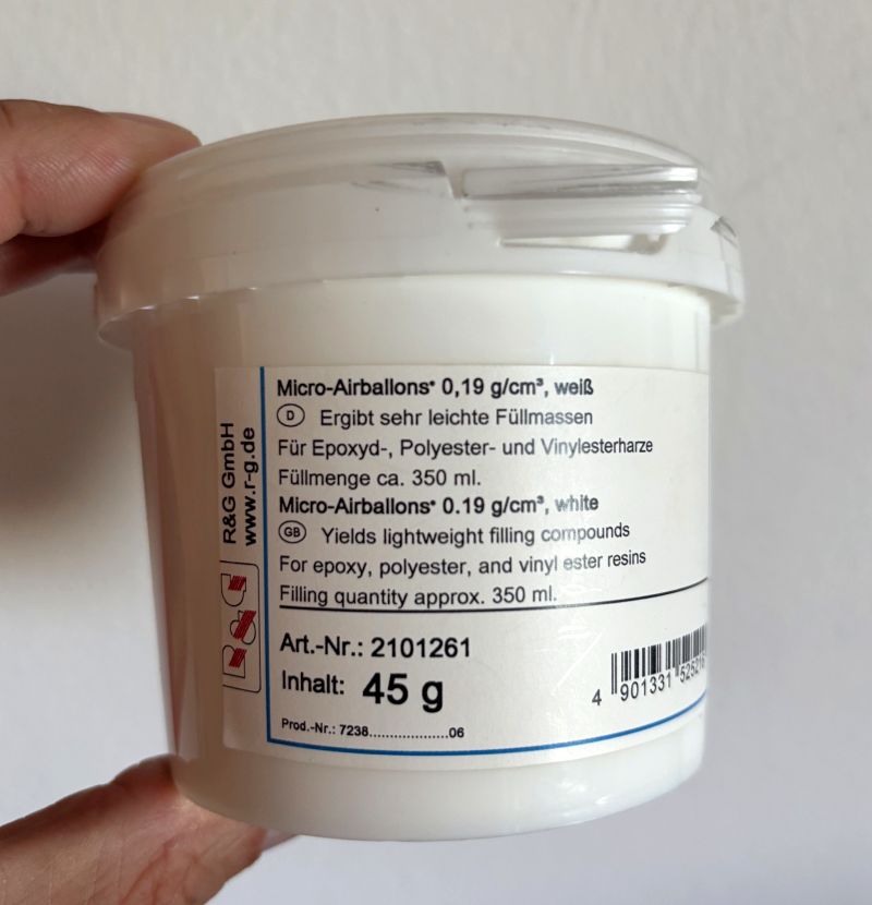

Revell-Bert hat geschrieben: Fr 22. Mai 2026, 15:35 Was muss man über microballs wissen, wenn man sie kaufen möchte? Nach Mehl und flocking, wäre das mein nächster Versuch für Inneneinrichtungen.
Hallo Bert,
die Ballons sind günstig und prima. Übrigens auch zur Darstellung von Schnee.
https://www.r-g.de/art/210126N

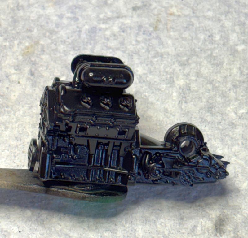

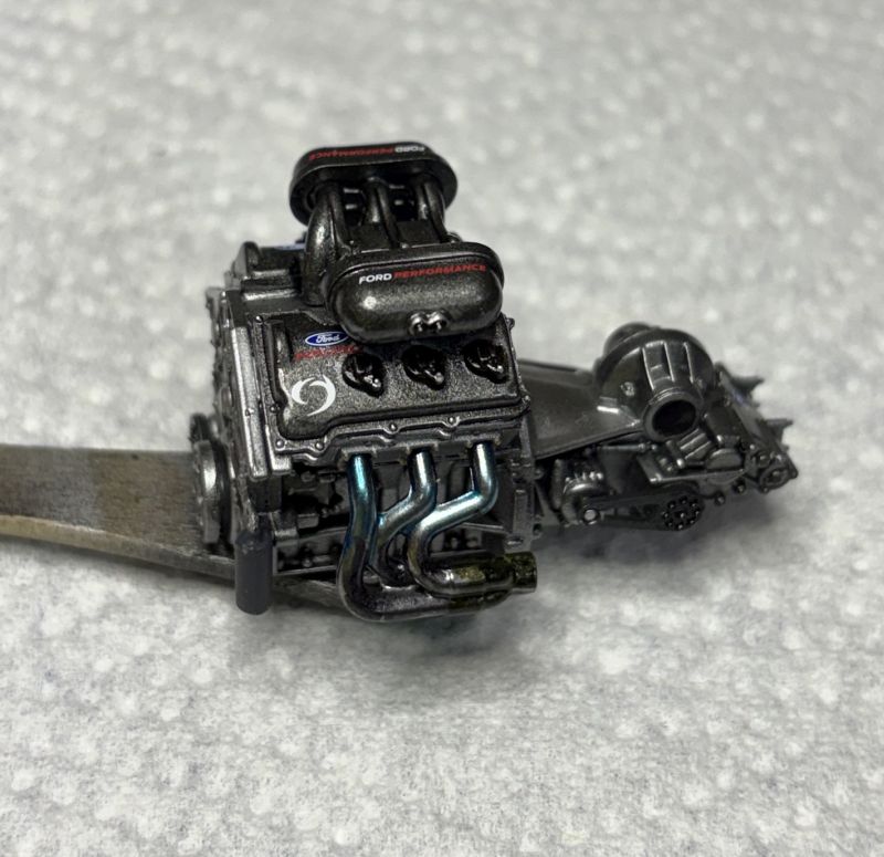

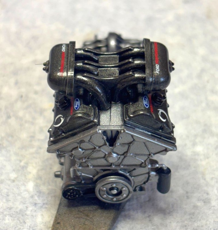

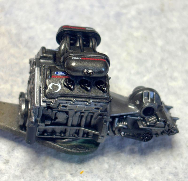

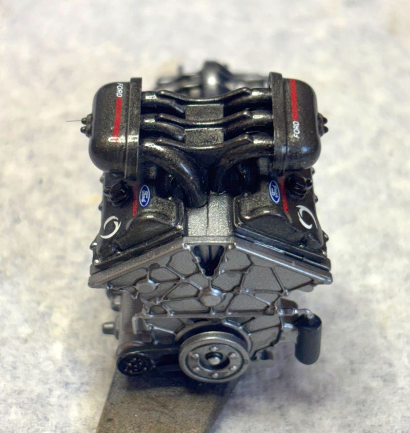

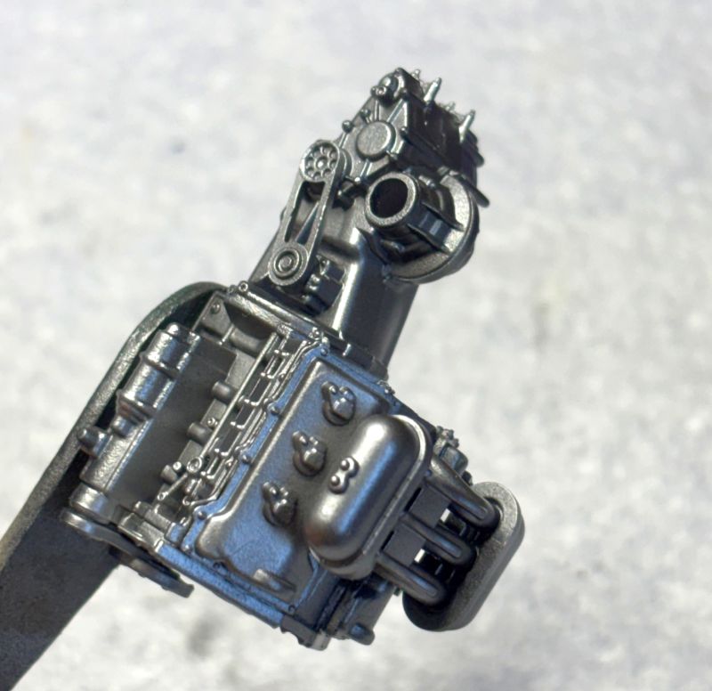

Nun ist auch die Antriebseinheit fertig geworden.
Der Motor- und Getriebeblock ist recht gut detailiert, passt aber leider nicht so richtig gut zusammen.
Mit etwas Spachtel, etc. waren es jedoch keine großen Hindernisse.
Nachdem alles zu meiner Zufriedenheit war, habe ich den Block mit glänzendem schwarzen Primer von Allclad grundiert.
Es folgte Aluminium.
Dann folgte Metallic Black für die oberen Bauteile und die Detailbemalung der Riemen, usw. in schwarz. Außerdem wurden Decals aus dem Bausatz aufgebracht.

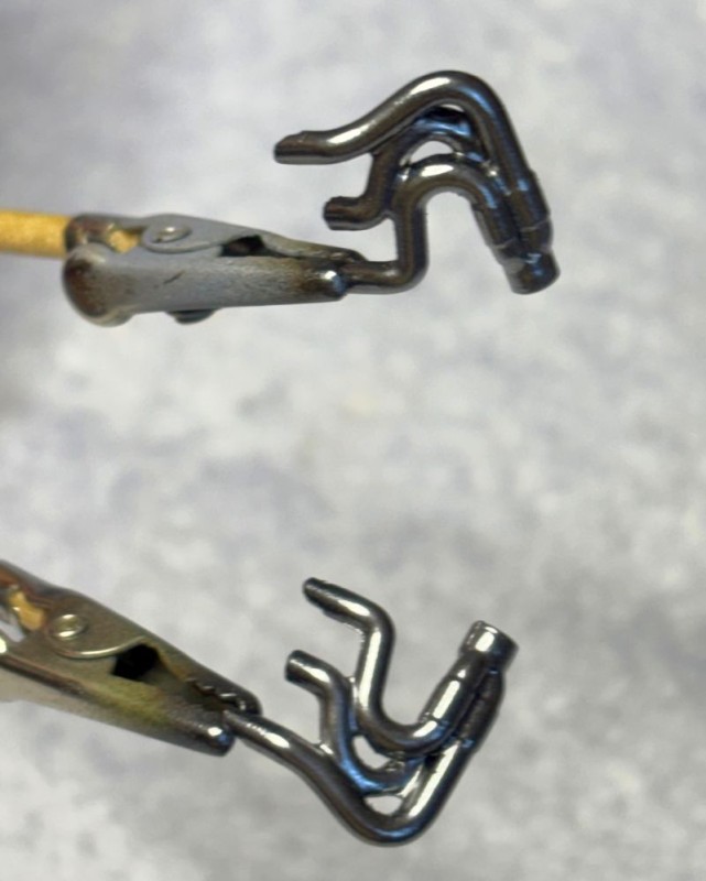

Fehlten noch die Auspuffkrümmer, die mit transparentem Gelb, Blau und Violett Hitzespuren bekamen.
Alles erhielt noch ein dezentes Wash in schwarz und ein ebenso dezentes drybrushing.
Schade eigentlich, dass man vom Motor nachher nicht wirklich viel sieht. Darum verzichte ich auch auf eine weitere Detailierung.

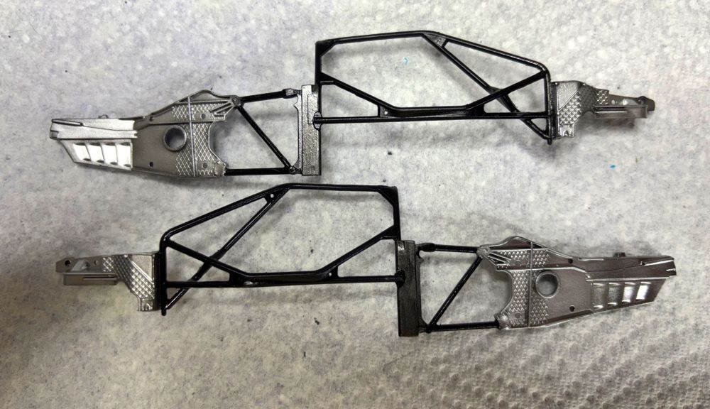

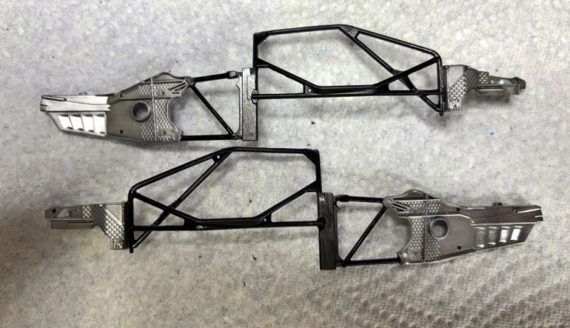

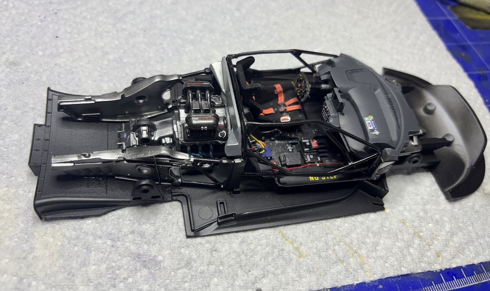

Die beiden Seiten des Überrollkäfigs sind mit den vorderen und hinterm Chassisrahmen verbunden.
Wie bei allen anderen Teilen gab es eine auffällige Trennnaht und damit viel zu Versäubern.
Beide wurden erst glänzend schwarz grundiert. Die Chassisteile bekamen dann eine Schicht Alu und das Mittelteil Metal-Black.
Die rechte Seite fand dann auch flott ihren Platz auf der Bodenplatte.
Klasse Arbeit!

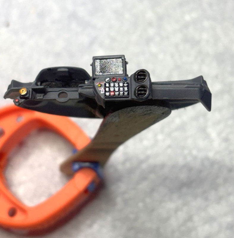

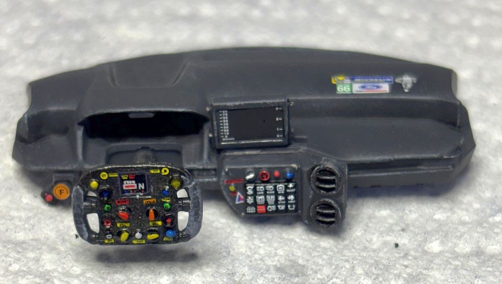

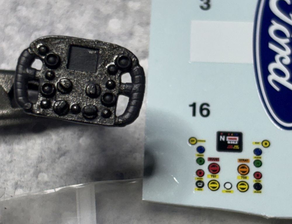

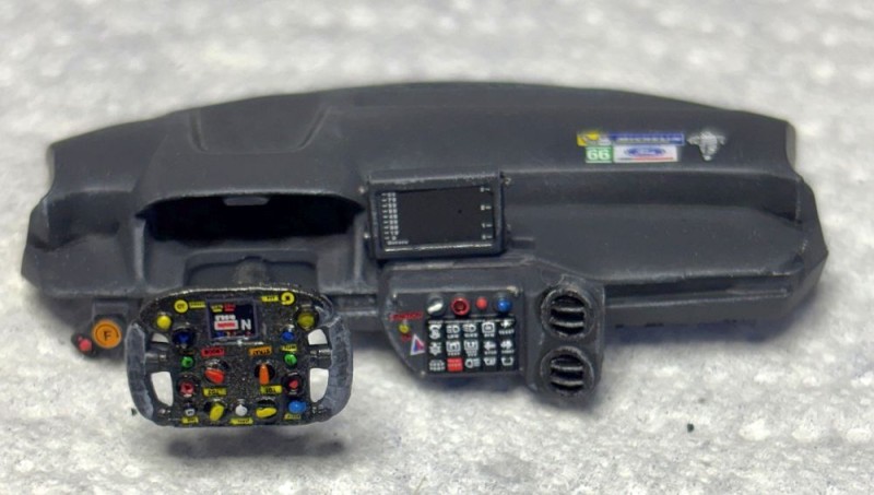

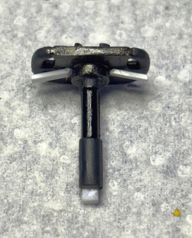

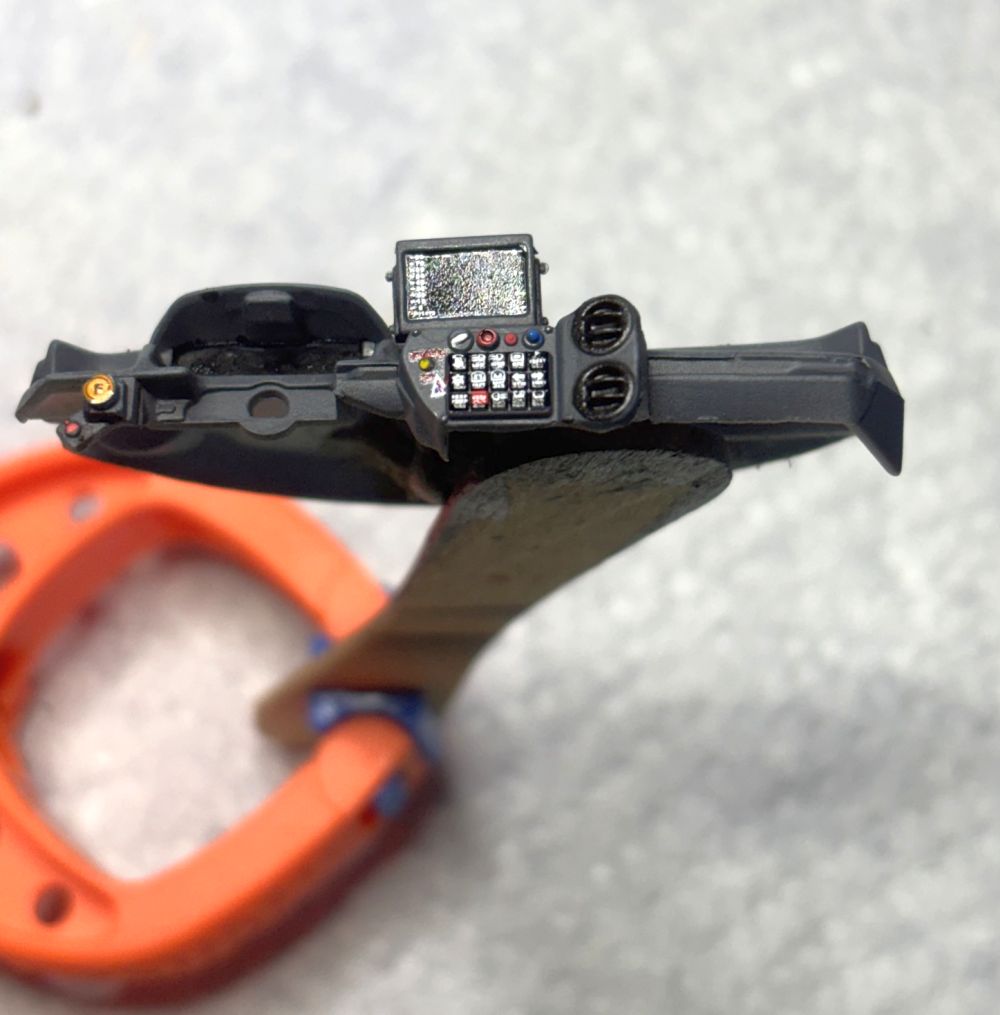

Als nächstes nahm ich mir das Amaturenbrett und das Lenkrad vor.
Ersteres besteht aus einem Teil. Nur der Monitor muss zusätzlich angeklebt werden.
Alles wurde mit eine Mischung aus schwarz und grau lackiert. Dann kamen die umfangreichen Bausatzdecals mit viel Weichmacher zum Einsatz. Weitere Details wurden bemalt und die Kanten trocken gebürstet. Die Displays bekamen noch "Only Glass"

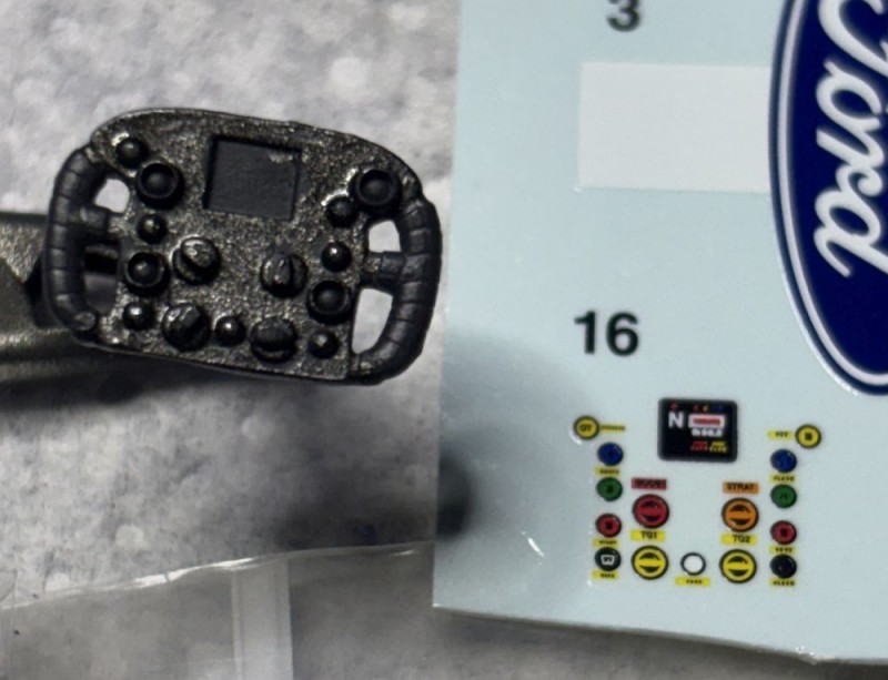

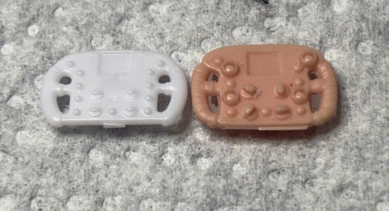

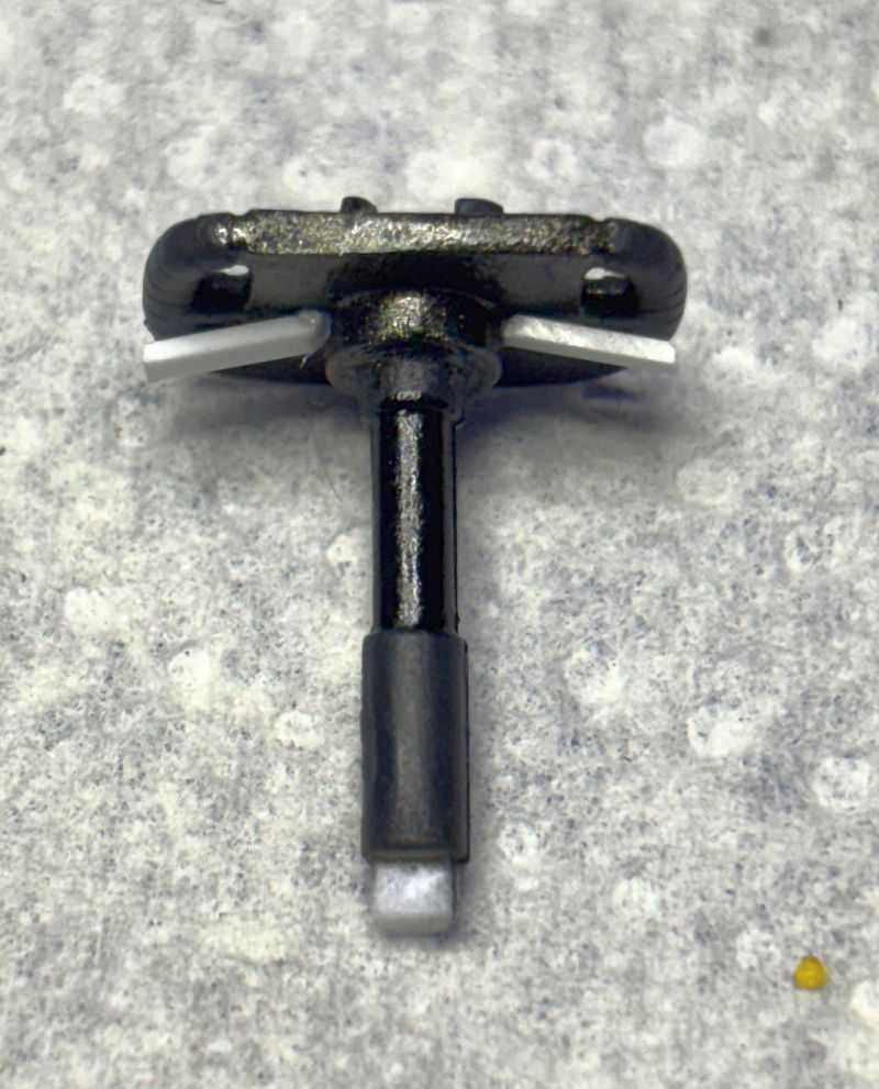

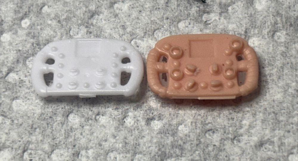

Das Detailset von Decalcas (Heckdiffusor) beinhaltete auch ein Lenkrad, welches das Bausatzteil klar schlägt.
Da am Lenkrad die Schaltwippen fehlen, wurden sie flott mit etwas Sheet nachgebildet. Sie sind natürlich etwas dick, aber später eh kaum zu sehen..
Für die Schalter und Leuchten verwendete ich wieder die Decals von Revell.
Da die Detail jedoch viel ausgeprägter auf dem Resinteil sind, habe ich jedes Element einzeln ausgeschnitten und aufgebracht.
Außerdem wurde mit dem Pinsel teilweise nachgearbeitet.
Mit viel Zeit und Weichmacher sowie eines Single Malts (ruhige Hand) ist dabei ein sehr brauchbares Ergebnis rausgekommen, meine ich.
Als ich die Decals zum Lenkrad und das Nachrüstteil dazu sah, war mein Gedanke: "Sche..., da brauchste de aber ne Menge Weichmacher und vor allem Geduld".
Das hast Du aber richtig gut hinbekommen. :respekt: Ich wäre da vermutlich gleich durch gewesen damit und hätte zur Farbe gegriffen.
Was "Witzig" ist: auf dem Lenkrad ist das Display an (scheint in Neutralstellung zu sein) und auf den anderen Displays ist nichts zu sehen. Gibt es da kein Decal?

:o DAS sind aber viele, kleine Decals?!?!
Sieht sehr gut aus!!
[/quote]
Hallo Christian,
auf dem großen Display ist ein Decal drauf. Mehr hat der Bausatz da nicht.
Vielleicht ist es für die Heckkamera ;-) . Beim LM 2026 letzte Woche habe ich gesehen, dass es das mittlerweile im Rennen gibt.
Jogie

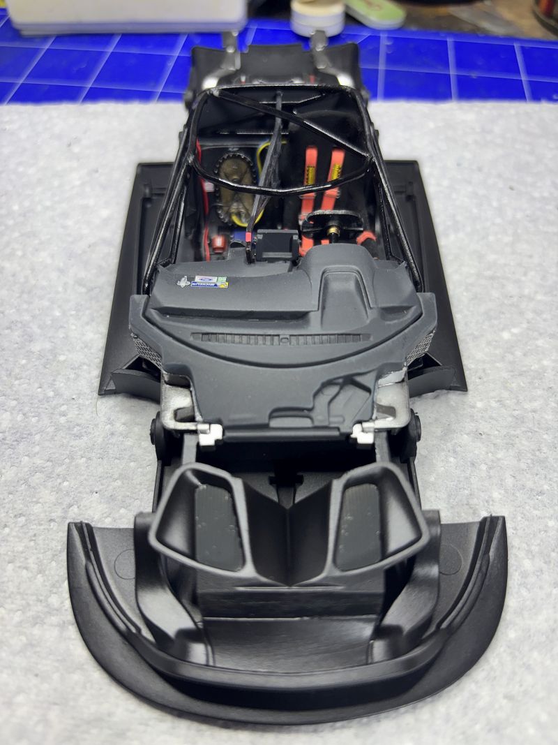

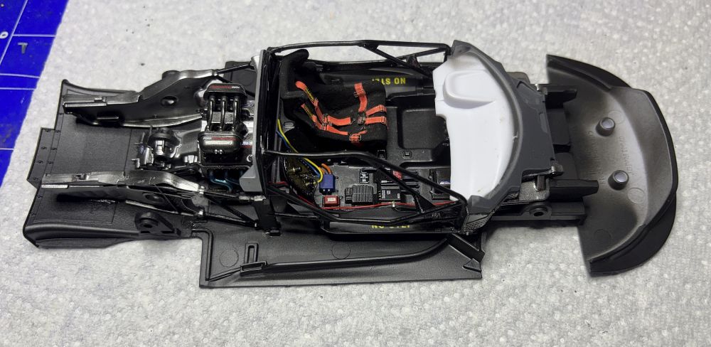

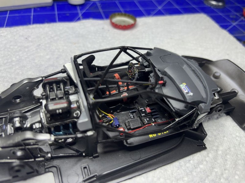

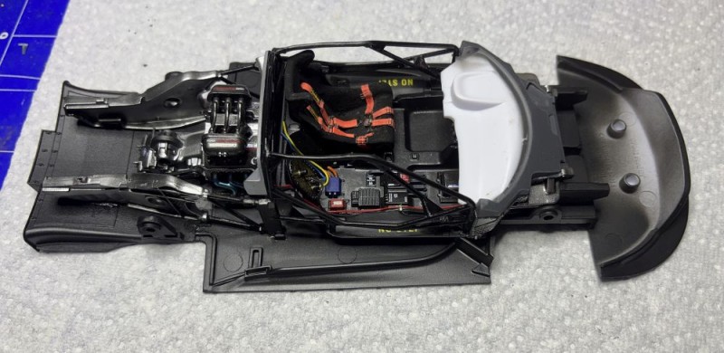

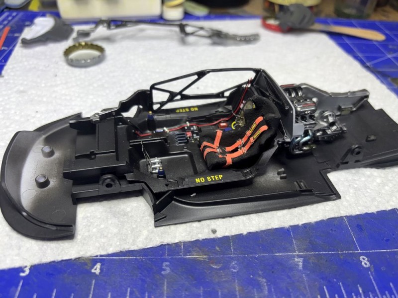

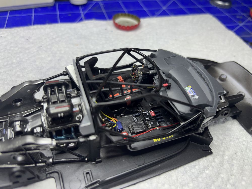

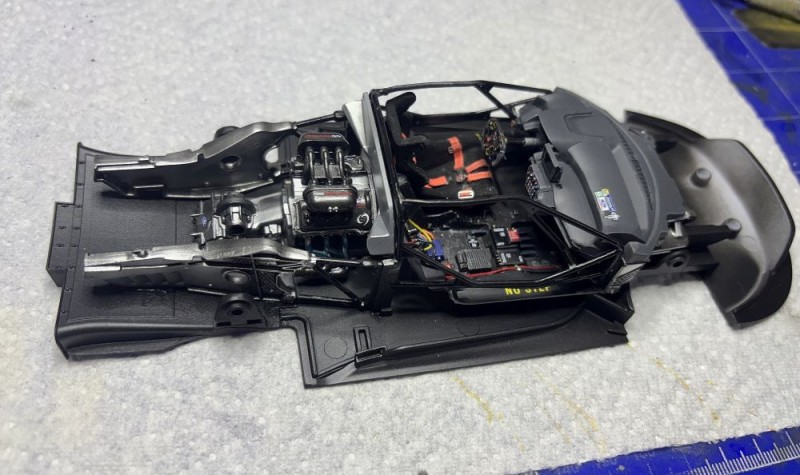

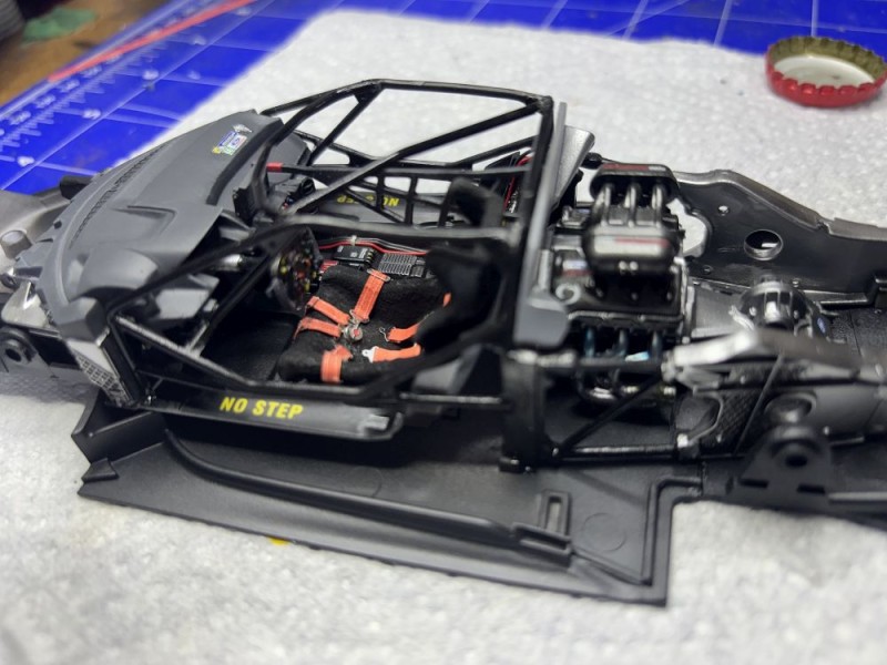

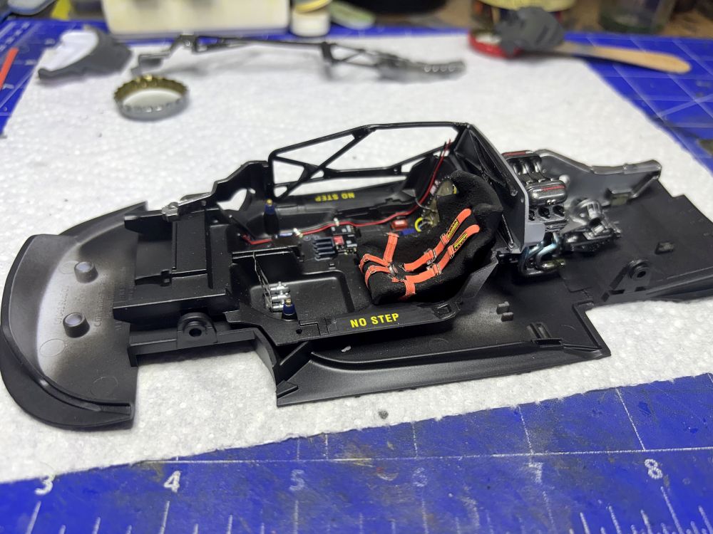

Nun ist der linke Rahmen montiert.
Außerdem wurde das vordere Cockpit eingebaut. Ebenso das Schott zum Motorraum und das hintere Käfigteil.

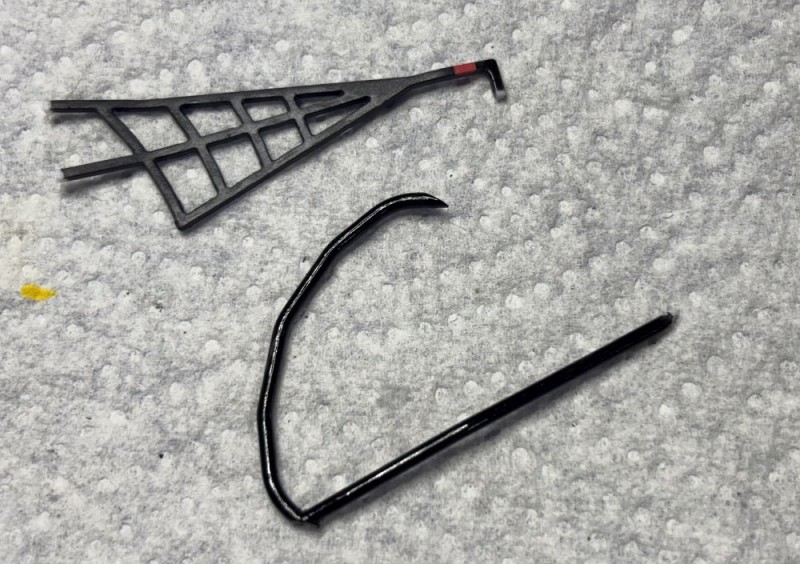

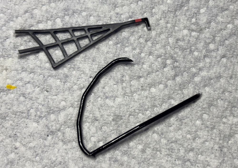

Das rechte Fangnetz und das Käfigoberteil wurden bemalt und warten auf den Einbau.
Das Fangnetz habe ich bereits dünner geschliffen, aber es ist immer noch zu dick.
Da man davon nachher nicht viel sieht, lasse ich es einfach so.
Das äußere Fangnetz fehlt im Bausatz. Ich versuche mich z.Z. daran, selbst eins zu stricken.

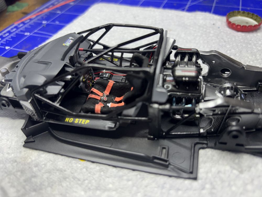

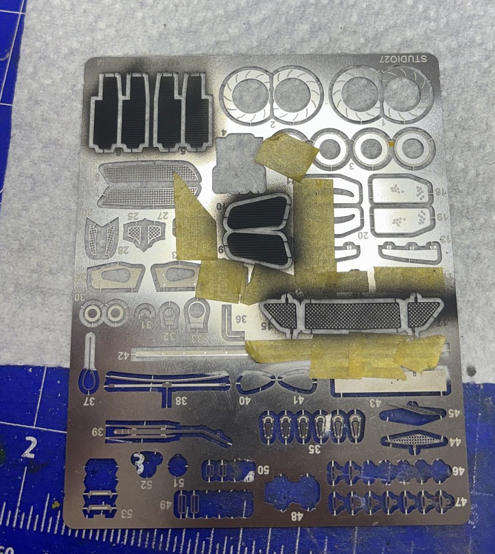

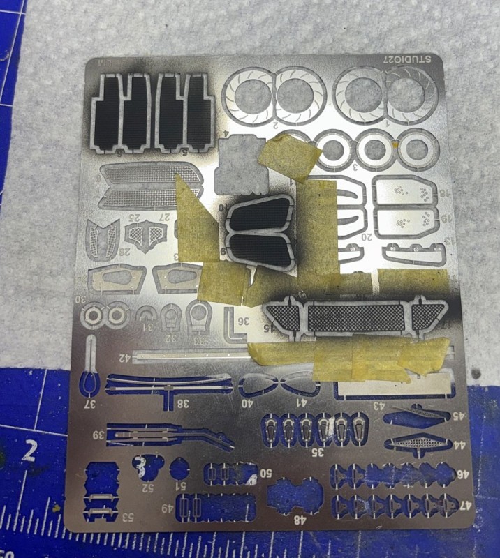

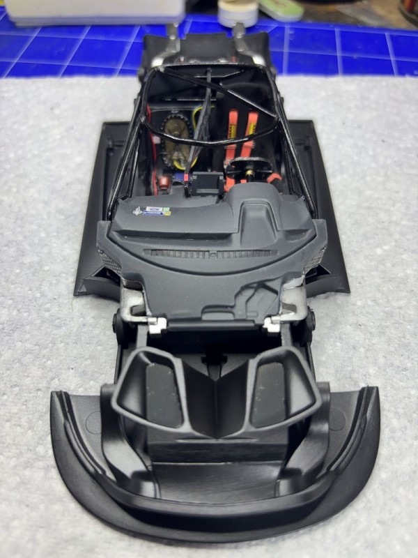

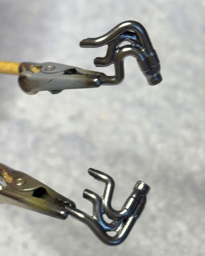

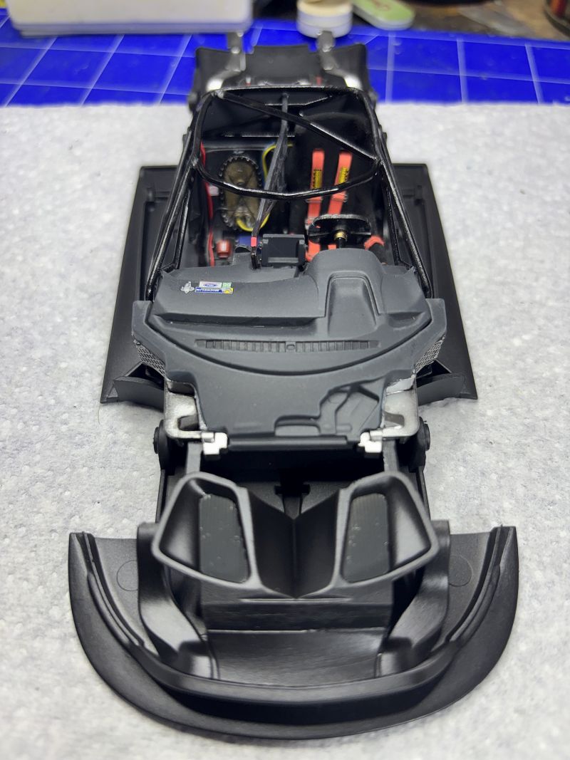

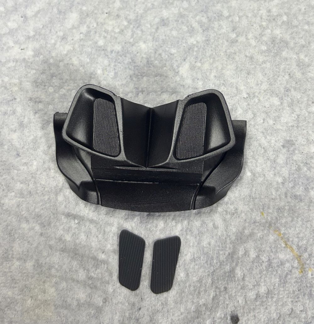

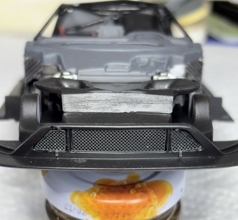

Nun wurden auch die ersten größeren Ätzteile verbaut.
Die Teile wurde mit Mr. Metallprimer grundiert und dann in anthrazit gesprüht.
Dann fanden sie ihren Platz im Bereich der Luftansaugung.
Weiterhin wurde das Bausatzfangnetz eingebaut und der Käfig geschlossen.

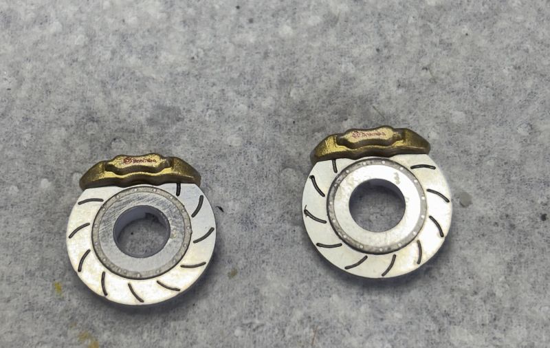

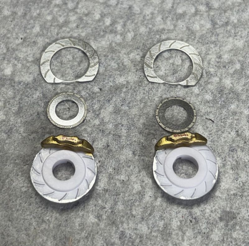

Da wir zu Hause eine Kühlung haben (Der Einbau einer WP 2008 war eine meiner besten Entscheidungen ;-) ), konnte ich die Hitzeperiode zum Basteln im kühlen Zimmer nutzen.
Zuerst wurden die Bremsen mit Ätzteilen aufgewertet und fertiggestellt. Ich habe nur die Vorderen fotografiert, die Hintern sind jedoch genauso.

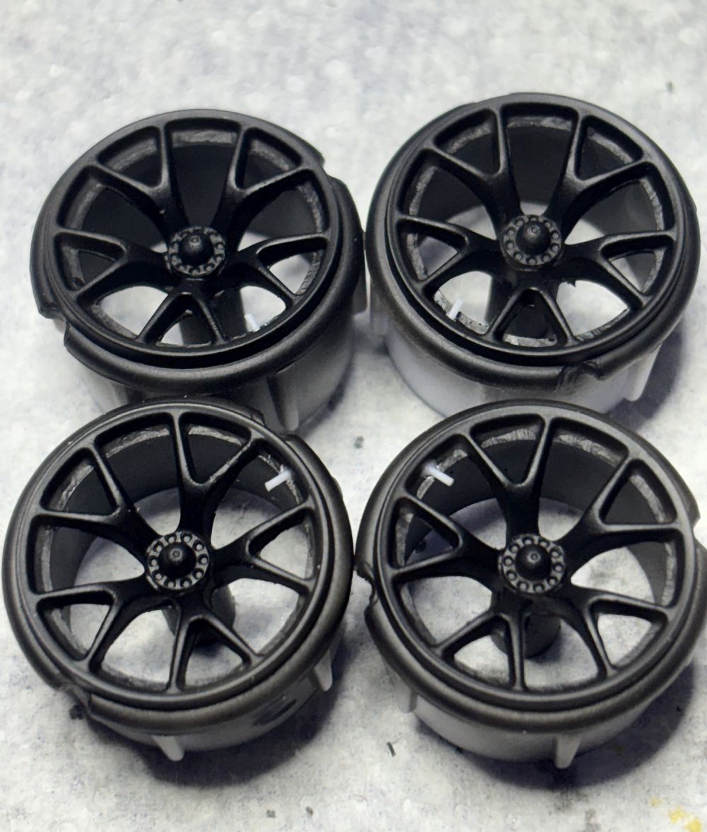

Dann habe ich die Felgen in schwarz grundiert. Diese machten vorher jedoch recht viel Arbeit beim Versäubern. Sie hatten rundrum recht fiese Nähte und waren, für so eine filigrane Darstellung, nicht besonders sauber gesspritzt.

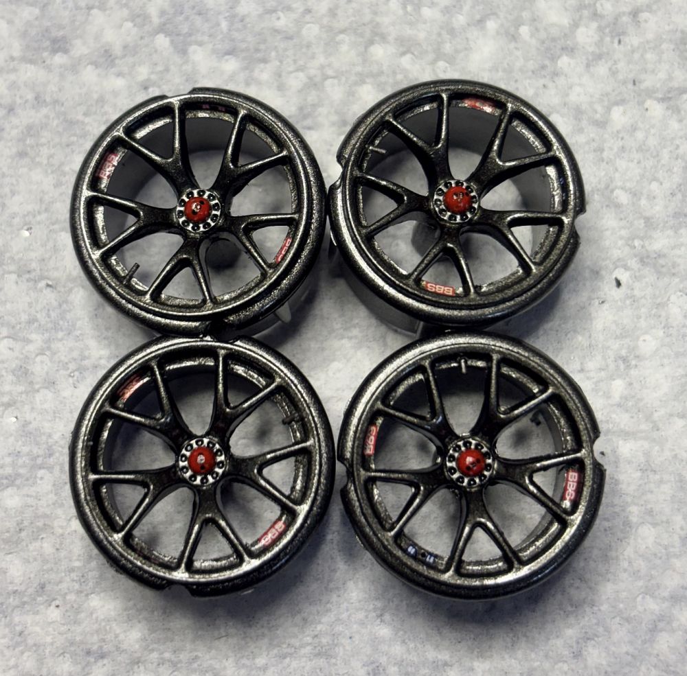

Nach der Grundierung habe ich Löcher in die Felgen gebohrt und mit kleinen Stücken gezogenen Gussastes Ventile eingesetzt.
Dann wurden die Felgen in Metall-Black gesprüht. Die Mittelteile bekamen poliertes Metall und die Radmuttern rot mit dem Pinsel. Jede Felge hat dann noch 4 Decals bekommen. 2 mal den Hersteller BBS, sowie je einmal die Position am Auto (vorne rechts, etc.) . Außerdem bekam jede Radmutter noch 3 schwarze Punkte. Ganz schön viele Details.
