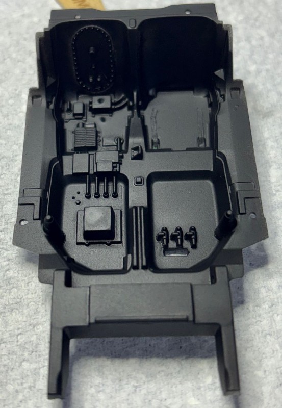

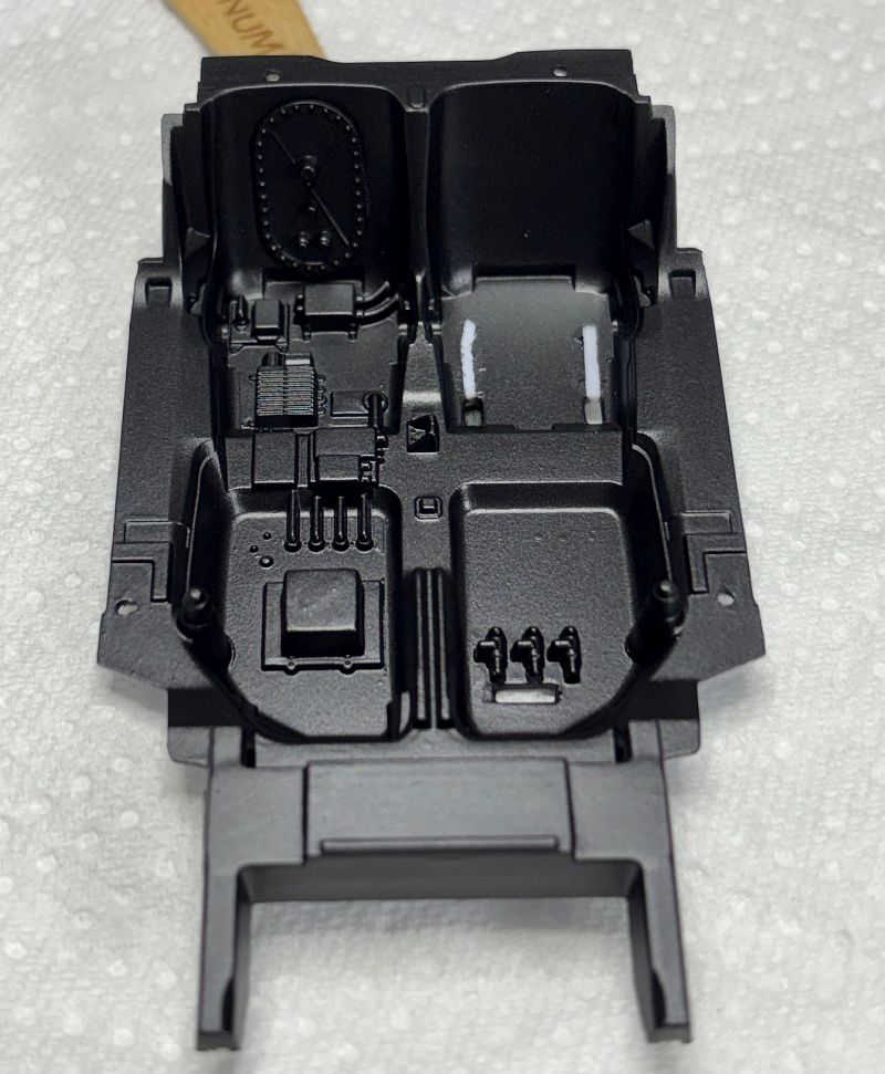

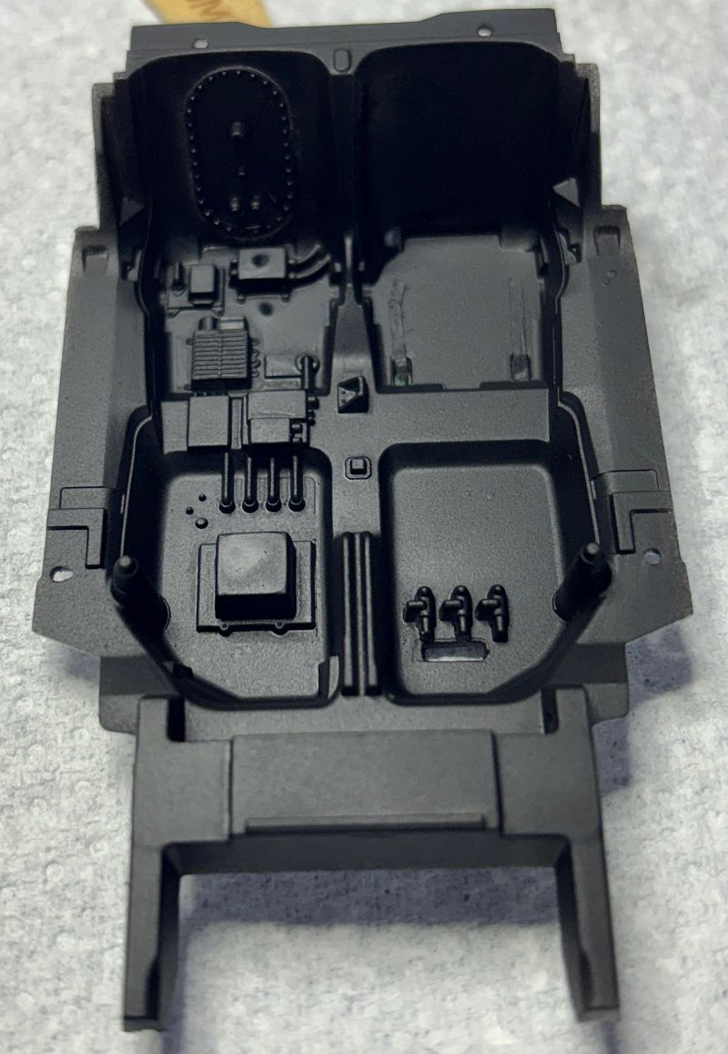

Nach Bauanleitung habe ich mit dem Monocoque begonnen.
Dies ist, wie abgebildet , aus einem Teil gespritzt und bereits recht ordentlich detailliert.
Auch habe ich keine sichtbaren Auswerfermarken und Trennliniene zur Versäuberung gefunden. Prima !
Zuerst wurde mit Mr. Surfacer 1500 grundiert.
Anschließend habe ich alles mit AK Cobra Motor Paints Carbon gespritzt. Die Farbeserie ist speziell für zivile Fahrzeuge.
Verdünnt mit Mr. Leveling Thinner 400 lies sie sich tadellos verarbeiten und liefert ein gutes Resultat.
Leider sieht man auf dem Foto nicht so gut, dass die Carbonoptik wirklich schon sehr gut ist.

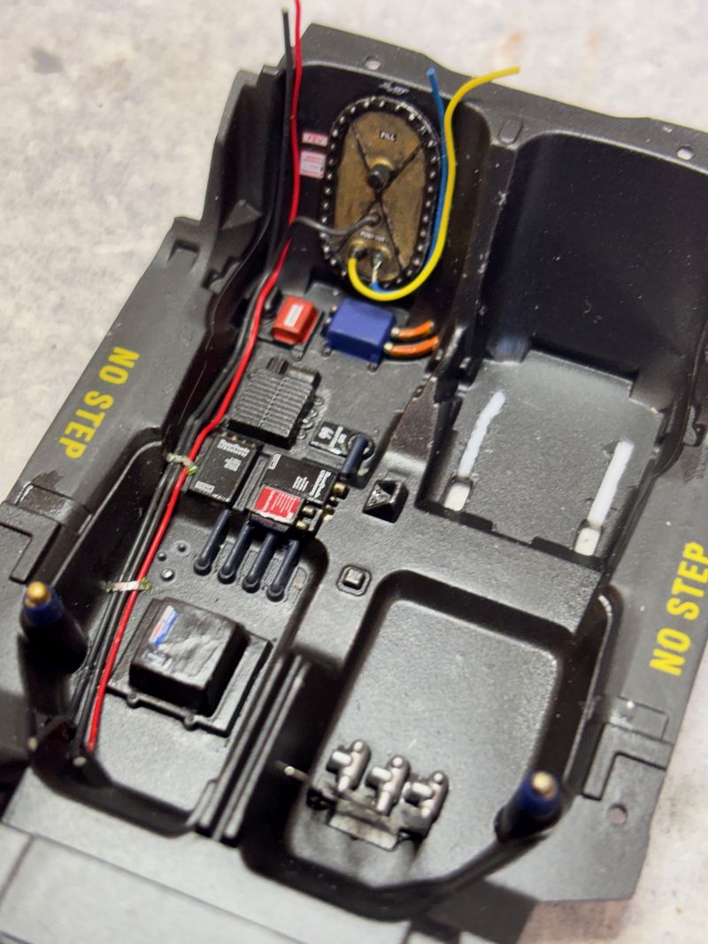

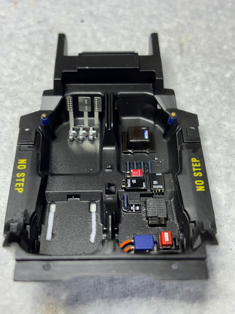

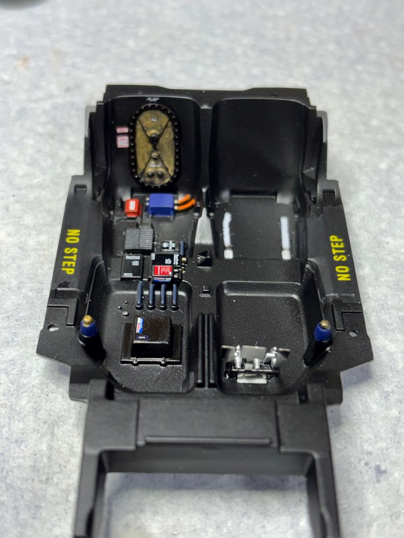

Als nächstes wurden die zahlreichen Details etwas hervorgehoben und mit den Bausatzdecals versehen.
Die Pedale wurden durch Ätzteile ersetzt. Diese werde ich so lassen, also nicht bemalen.
Abschließend habe ich dezent trocken gebürstet und ein paar Kabel velegt.

Beiträge: 2057
Die Elektrifizierung gefällt mir gut.
Hast du die Details im Cockpit freihändig bemalt oder Maskierflüssigkeit benutzt?

Jogie63
Beiträge: 764
Wohnort: Willich
Has thanked: 39 times
Been thanked: 105 times
paul-muc hat geschrieben: Di 14. Apr 2026, 16:59 Die Elektrifizierung gefällt mir gut.
Das ging ganz gut frei Hand

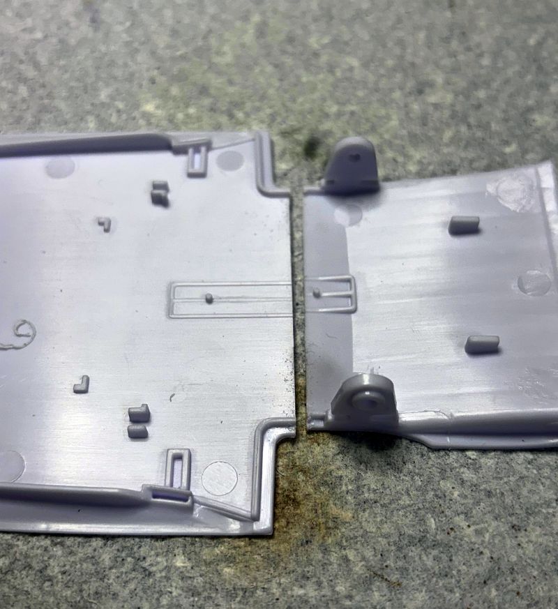

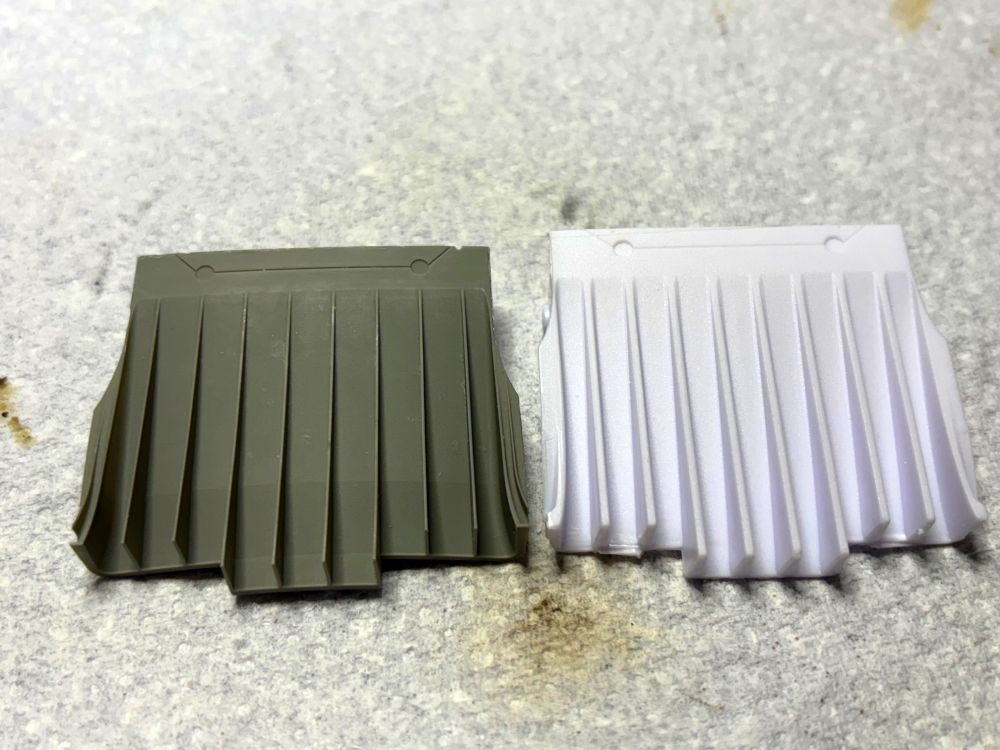

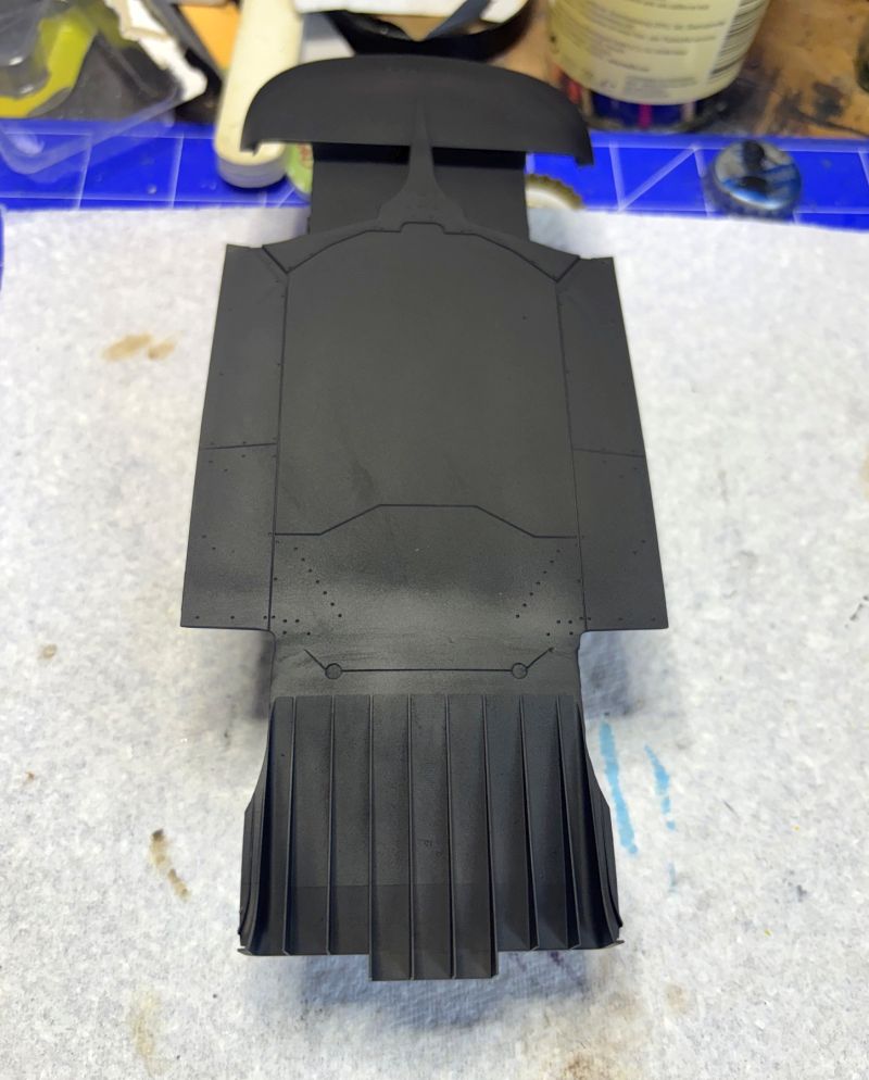

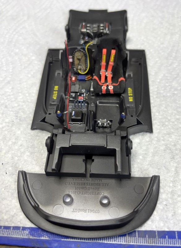

Nun habe ich mich an den Austausch des Difussers gemacht. Für mich ist es eine Premiere, so ein großes Teil zu ersetzen.
Das Abtrennen ging mit einer feinen Säge recht ordentlich.

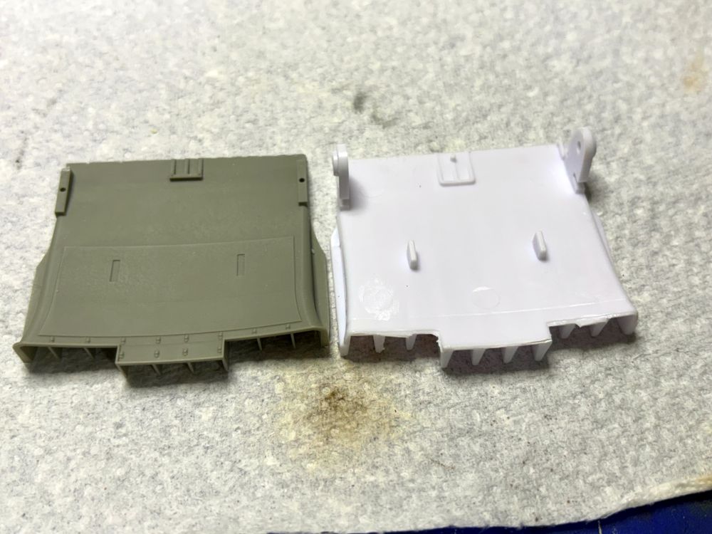

Das Hinterteil aus Resin macht schon deutlich mehr her, als das Orginalteil.
Dafür gestaltete sich das Ankleben des Resinteils etwas schwierig und bedurfte mehrerer Versuche. Im Inneren griff ich schlussendlich zu dünnen Sheetstreifen um die Verklebung zu stabilisieren.
Mit Spachtelmasse und Sekundenkleber wurde der Spalt verfüllt und dann verschliffen. Dann wurde mit Mr.Surfacer grundiert und nochmal nachgearbeitet.
Ich bin jetzt damit zufrieden und werde als nächstes mit Cobra Carbon lackieren.
Das ist schon ein Unterschied! Wie wird nun die Hinterachse befestigt? Sind da Bauteile dabei? Weil Bohrungen sieht man ja auf der Innenseite.
Jogie63
Beiträge: 764
Wohnort: Willich
IchBaueAuchModelle hat geschrieben: Di 21. Apr 2026, 08:16 Das ist schon ein Unterschied! Wie wird nun die Hinterachse befestigt? Sind da Bauteile dabei? Weil Bohrungen sieht man ja auf der Innenseite.
Hallo Christian,
die Halterungen sind ebenfalls in Resin dabei und auch schon verklebt.
Beim nächsten Bild, zeige ich die Oberseite, da sind sie dann auch zu sehen.
Jogie

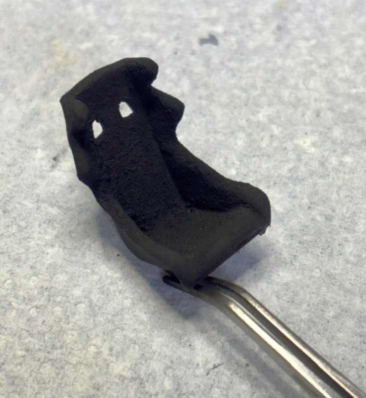

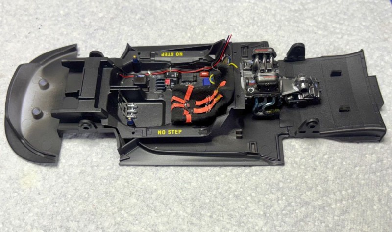

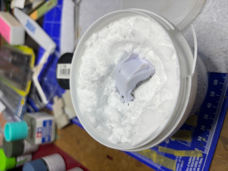

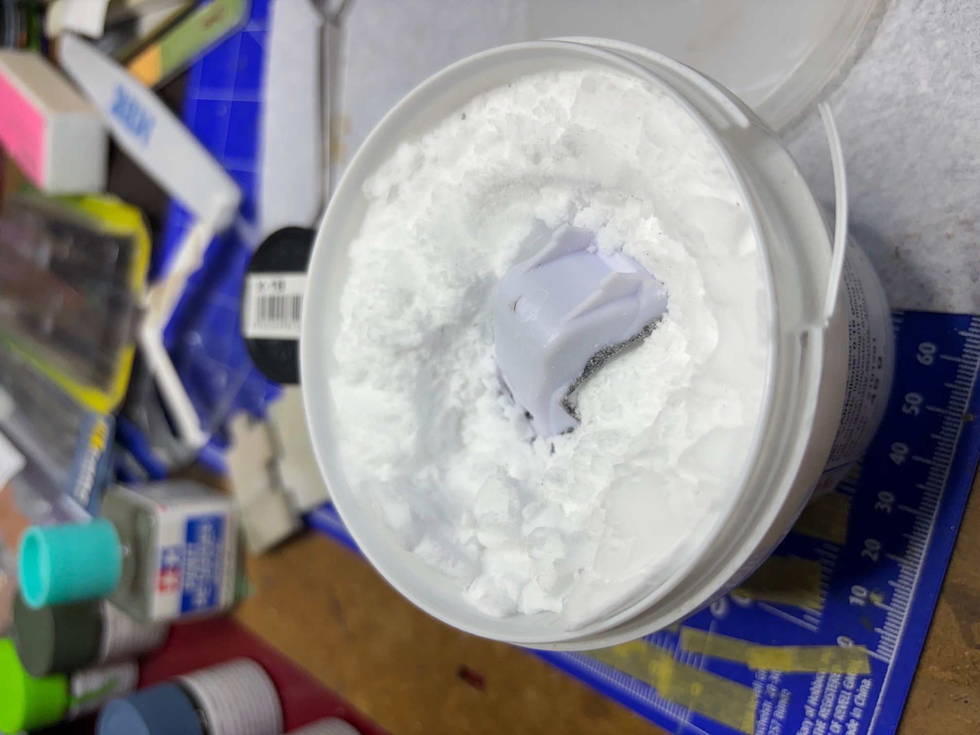

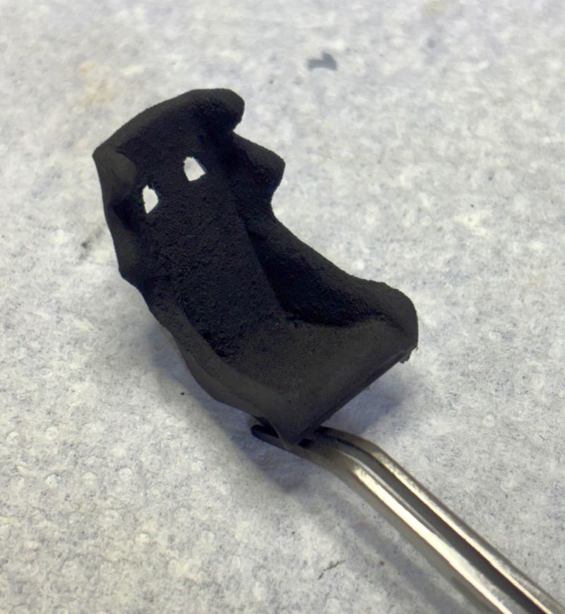

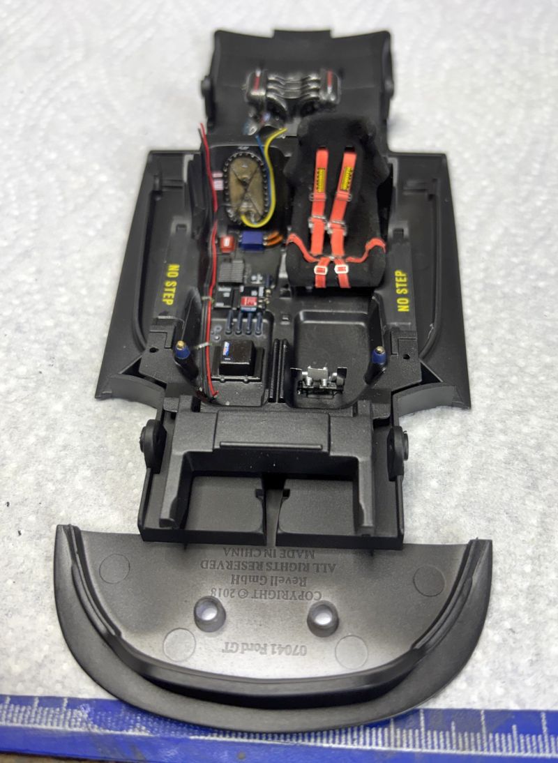

Im Cockpit fehlte noch der Sitz.
Diesen habe ich an den betreffenden Stellen in mattem Schwarz unter Verwendung von Trocknungsverzögerer eingepinselt.
Dann wurde er noch nass in die Dose Microballons eingetaucht, etwas abgekloppft und anschließend nochmal in schwarz gesprüht.
Ich finde, dies führt zu einer ganz guten Rennsitzoptik.

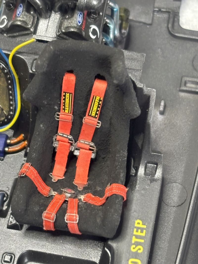

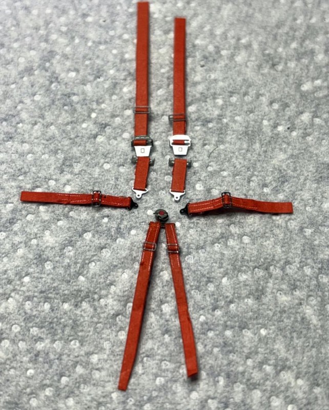

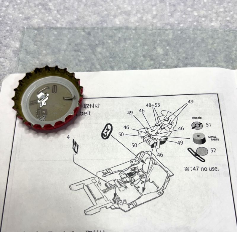

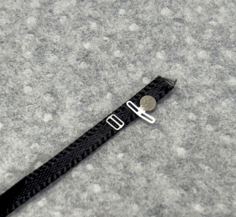

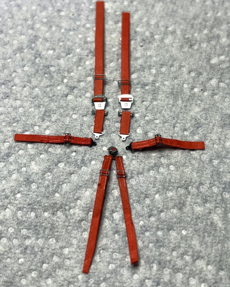

Nun fehlten noch die Gurte. Diese sollten aus dem Detailset kommen und stellten mich vor eine unlösbare Herausforderung...
Folglich verzichtete ich auf die Textilgurte und verwendete nur die Metallteile. Die Gurte fertigte ich aus rotem 120g Papier.
Außerdem nutzte ich noch Decals von Anyz für die Nähte.
Die Logos auf den Gurten schnitt ich aus den Bausatzdecals aus. Keine große Hilfe stellte übrigens die winzige Anleitung aus dem Detailset da.
Dann noch flott den Sitz in Cockpit und alles dann auf die Grundplatte.

Was muss man über microballs wissen, wenn man sie kaufen möchte? Nach Mehl und flocking, wäre das mein nächster Versuch für Inneneinrichtungen.
