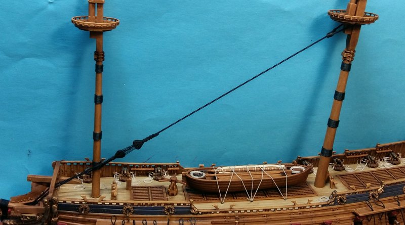

Tom.....: oh, grad gesehen... bei der Bootsvertäuung steht in der Mitte an dem Auge noch so ein unschönes Ende weg. Das würd ich noch kappen...
Junge, Junge.... der gute Tom sieht aber auch alles.....
...... Aber hast recht, sieht wirklich doof aus und wird wech geschnippelt.
Meine Augen sind auch nicht mehr die besten.... ich habe das echt nicht gesehen. Danke dir für den Hinweis.

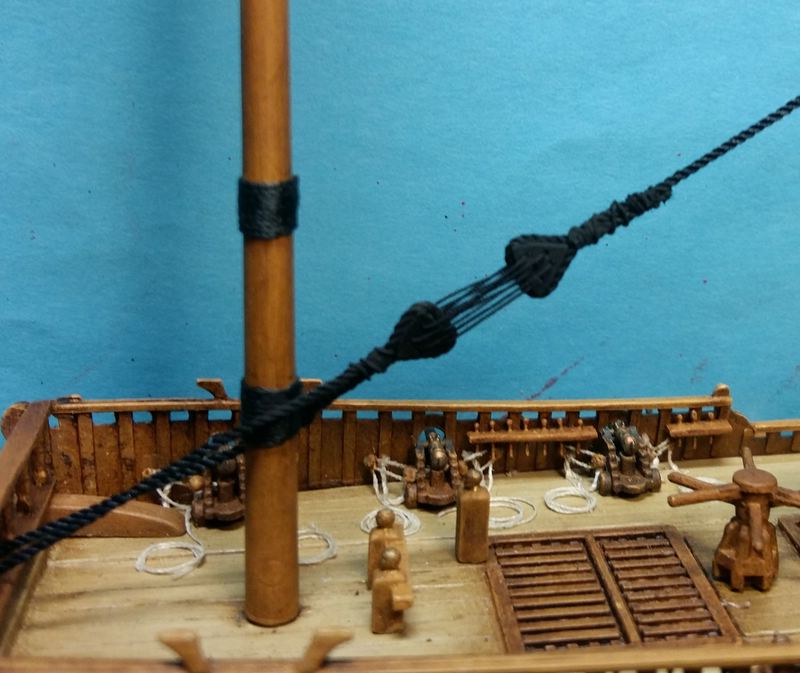

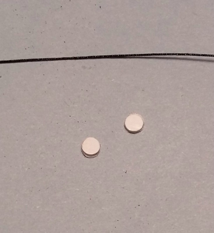

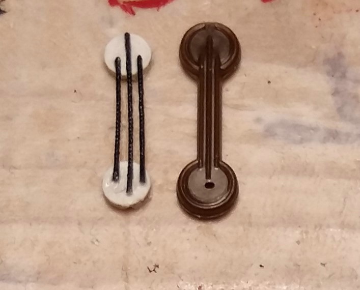

Kleiner Zwischenstandsbericht zu den Fake-Jungfern......:
Ich muss gestehen, ich habe den Arbeitsaufwand für die Herstellung der Fake-Jungfern unterschätzt. Ist echt ´ne Menge Arbeit. Das ausstanzen der kleinen Plaste-Teile geht ja noch zügig, aber dann......... der Rand ist nicht so sauber und muss glatt gefeilt werden, auf der Rückseite muss eine Nut gefeilt werden, dann paarweise ausrichten zueinander. Garn mit Sekundenkleber versteifen und ablängen (mitte etwas länger als die beiden äußeren Reeps), und auf die Plaste Jungfern kleben. Dann noch bemalen und an den Wanten platzieren.
Puuuuuuuh......
......das dauert. Ganz Ehrlich..... ich glaube, Holzjungfern takeln hätte vielleicht nicht so gedauert.

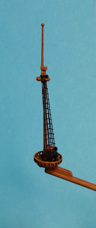

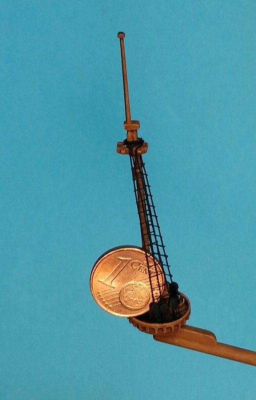

Habe mal die Jungfern für den Fockmast fertig gemacht. so sieht das aus......:
- comp_20170815_104326.jpg (72.47 KiB) 7758 mal betrachtet
Hier muss noch nachgearbeitet werden.......
