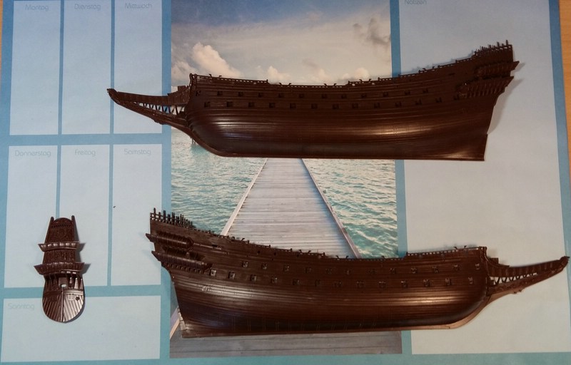

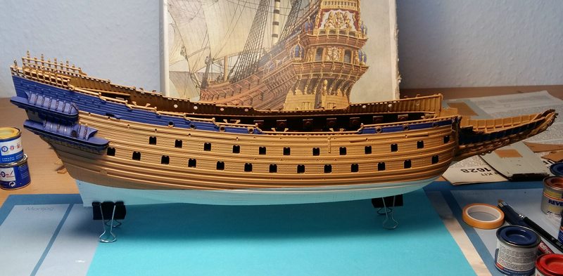

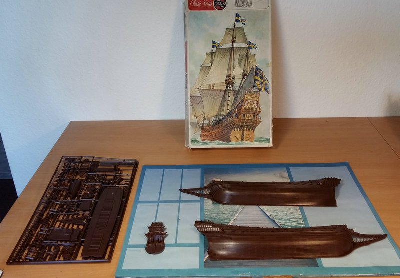

Der Arbeitsplatz noch aufgeräumt....(was sich noch stark ändern wird)..........:
Erst mal eine Bemalungsorgie..... Rumpfhälften und Heckspiegel.....:

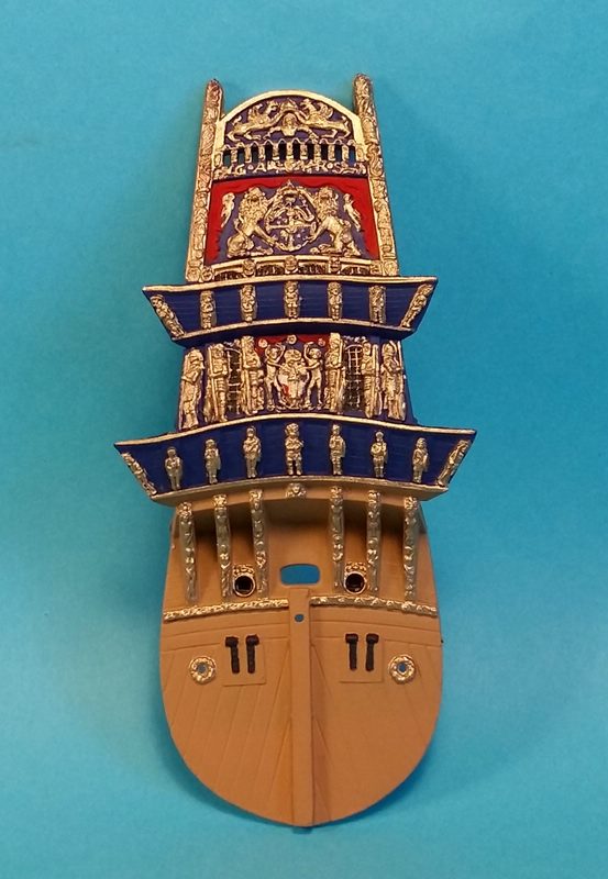

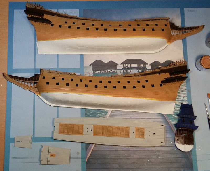

Mal eben ein kurzer Arbeitsnachweis...... es geht nur Laaaaangsaaaaam voran. Die Grundfarbe sind soweit drauf, aber das bemalen der ganzen Feinheiten (Schnitzereien) dauert und zieht sich. Mittlerweile habe ich zumindest den Heckspiegel fertig. Wenn ich jetzt noch bedenke, das bei dem Revell Modell das alles noch Farbig bemalt werden müsste.... Junge,Junge... wie lange das wohl daueren würde...?
Die Rumpfhälften..... Grundfarben sind drauf....(Sand, Weiß und Blau) jetzt noch alles was Gold muss. Außerdem werde ich alle Nägel dunkel bemalen..... Yuuuup...ich bin vom "Modellbauwahnsinn"  :shock: befallen... :mrgreen:

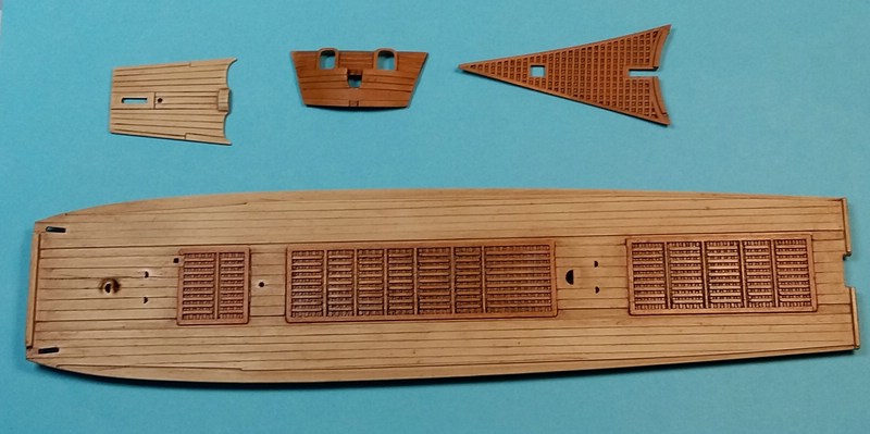

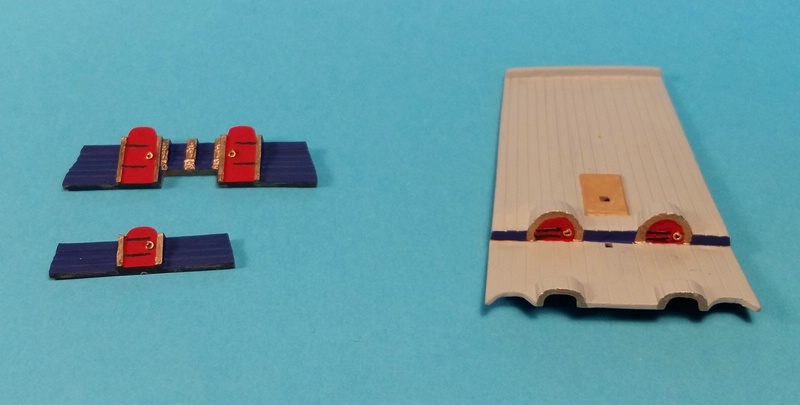

Decks und das vordere Schott sind  fertig.......:
Auch die hinteren Schotts sind fast fertig.......:
.....und zuletzt der fertig bemalte Heckspiegel.... der hier- und da noch kleine Nacharbeiten bzw. Korrekturen erfordert......:
Als nächstes geht es an den Rumpfhälften weiter mit Goldfarbe..... was dauern kann. Ich halte euch auf dem laufenden.

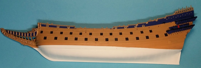

Die Bemalungsorgie scheint kein Ende zu nehmen. Die eine Rumpfhälfte habe ich fast fertig.... werde aber noch den Rest der Woche brauchen um wirklich komplett fertig zu werden.... inclusive Nacharbeiten und Korrekturen. Dann das gleiche noch mal an der anderen Rumpfhälfte..... :shock:
So sieht das aus.......:
Habe dann mal beide Rumpfhälften zusammen geklammert um zu sehen wie gut oder schlecht der Heckspiegel passt. Tja..... :x.....passt schei...... und wird wieder mal gefummel, gespachtel und geschleife, bis das passt. Aber das kennen wir Modellbauer ja... :mrgreen: Guckst du....:
Ach ja..... bitte nicht vergessen..... das ganze Werks bekommt später noch eine Ölfarbenbehandlung und wird dann ganz anders daher kommen.

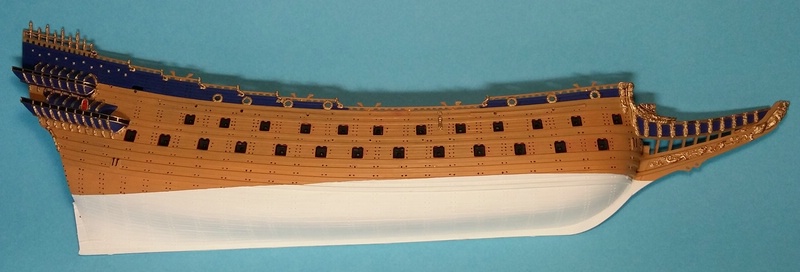

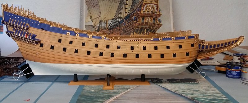

Die eine Rumpfseite ist soweit fertig bemalt. Junge, Junge.... das hat gedauert. Sieht so aus.....:
Jetzt das gleiche noch mal auf der anderen Seite..... obwohl.... auch da bin ich schon ganz ordentlich voran gekommen.........:
Noch müssen ein paar Stellen mit Gold versehen werden, dann mit Rot die vorderen Innenseiten der Stückpforten dann die Nagelung aus einer Mischung aus Schwarz und Eisen.
Die ersten Teile habe eine Ölfarbenbehandlung erfahren und das sieht so aus.......:
Sobald ich die zweite Rumpfseite fertig habe ist "Hochzeit"... d.H. die Rumpseiten werden miteinander verklebt. Danach muss die Klebestelle Plangeschliffen werde eventuell gespachtelt, wieder geschliffen und bemalt werden. aber das gibt es im nächste Update zu sehen.

Das sieht sehr gut aus. Wirst Du die Kanonenenden einfach wie vorgesehen einkleben oder bohrst Du die Pforten noch auf? Wenn ich mich recht erinnere sind diese Pforten tiefer als jene von Heller.....??
In Blau/Gold sieht dieses Schiff schon cool aus!!
Beiträge: 3032
Been thanked: 240 times
Hi Pat.....
Richtig, ich klebe die halben Kanonen wie im Bauplan vorgesehen ein. Da die Klebestellen im Vergleich zu anderen Modellen tief im Runpf liegen, fällt das später (auf normale Betrachter Distanz) kaum auf und der Dremel bleibt eingepackt. :mrgreen: Habe den Hintergrund darum Schwarz gepinselt und den vorderen Rand der Stückpforten Rot..... um noch etwas mehr Tiefe zu erzeugen. Das Aufdremeln der Stückpforten wäre auch eine "Schweinearbeit" gewesen, denn was da weggedremelt werden müsste ist sehr dick.... was Stundenlanges dremeln erfordert hätte...... und dazu hatte ich schlichtweg keine Lust..... mal abgesehen davon das ich auch noch Fakedecks, Lafetten und Kanonenrohre hätte machen müssen. Neeeee... :shock:
Ja nech.... :mrgreen:..... das Blau und Gold macht gewaltig was her!..... (wenn auch falsch) .....aber wenn dann erst mal Ölfarbe drauf kommt, wird der "Glitzerlook" noch gemildert und bekommt (Hoffentlich) den gewünschten "Gemäldelook". Ich denke, man bekommt schon einen Eindruck, warum die "alten" Maler Schiffe gerne mit Blau und Gold malten. Sieht einfach goil aus.
