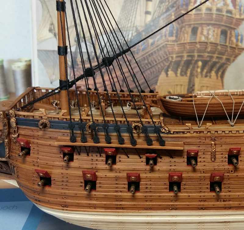

Je weiter ich mit dem takeln (setzen des stehendes Gut) voran komme, desto mehr merke ich, das die Fa. Airfix eine einigermaßen Nachvollziehbare Takelung nicht berücksichtigt hat. Ist echt nicht einfach. Das setzen des stehendes Gutes entwickelt sich zum Geduldspiel....... :(....... was daher kommt, das die Masten....... trotz verstärken im oberen Bereich durch Holz....... immer noch ziemlich weich bzw. biegsam sind. Daher muss ich entgegen dem Original, Pardunen setzen um einem Verziehen entgegenzuwirken..... Menno... :shock: :o :?
Die Wanten sind gesetzt und die ersten unteren Stage auch...... wobei das Stag zum Besan noch nicht befestigt ist......:

oh, grad gesehen... bei der Bootsvertäuung steht in der Mitte an dem Auge noch so ein unschönes Ende weg. Das würd ich noch kappen...

Tom.....: oh, grad gesehen... bei der Bootsvertäuung steht in der Mitte an dem Auge noch so ein unschönes Ende weg. Das würd ich noch kappen...
Junge, Junge.... der gute Tom sieht aber auch alles..... :mrgreen:...... Aber hast recht, sieht wirklich doof aus und wird wech geschnippelt. :thumbup: Meine Augen sind auch nicht mehr die besten.... ich habe das echt nicht gesehen. Danke dir für den Hinweis.

Zum Stand der Dinge........: Bei der Herstellung der Wanten und Jungfern habe ich ja .... wie schon gezeigt...... Fake-Jungfern gemacht und habe die Webeleinen geklebt und nicht geknotet. Was im unteren Bereich vielleicht noch funktioniert hätte, wäre aber weiter oben Richtung Mars zum Problem geworden. man hätte nur noch Knoten gesehen und keine Webeleinen.

Der aktuelle Bauzustand..........:
Die Pardunen fungieren als Gegenspanner.... bin mir noch nicht sicher, ob ich die dran lasse.
Jetzt geht es so langsam an die nächste "Etage" Wanten und Stage...... was ziemlich tricky wird. je weiter oben, desto größer die Chance die Masten zu verziehen. :?
