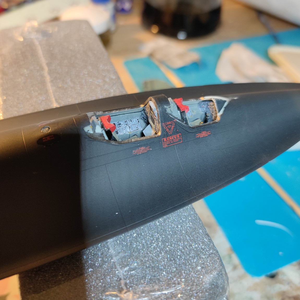

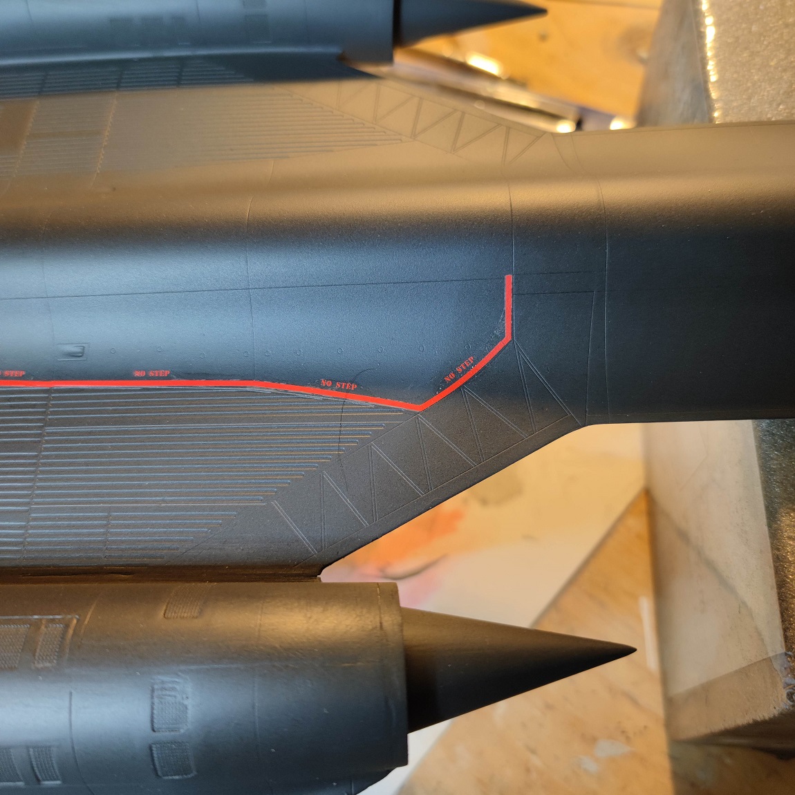

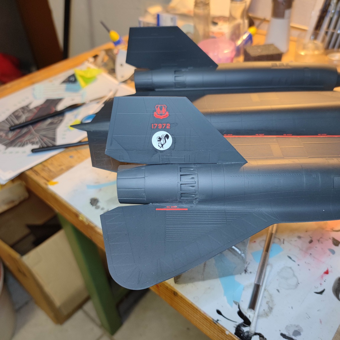

so, es geht jetzt etwas weiter, wenn auch langsam, denn die Decals sind mitunter nur wenige Millimeter groß. Sehr geil ist, dass jedes Decal tatsächlich lesbar ist. Bei vielen braucht man dafür eine Lupe, aber es richtiger Text. Bin da echt begeistert.

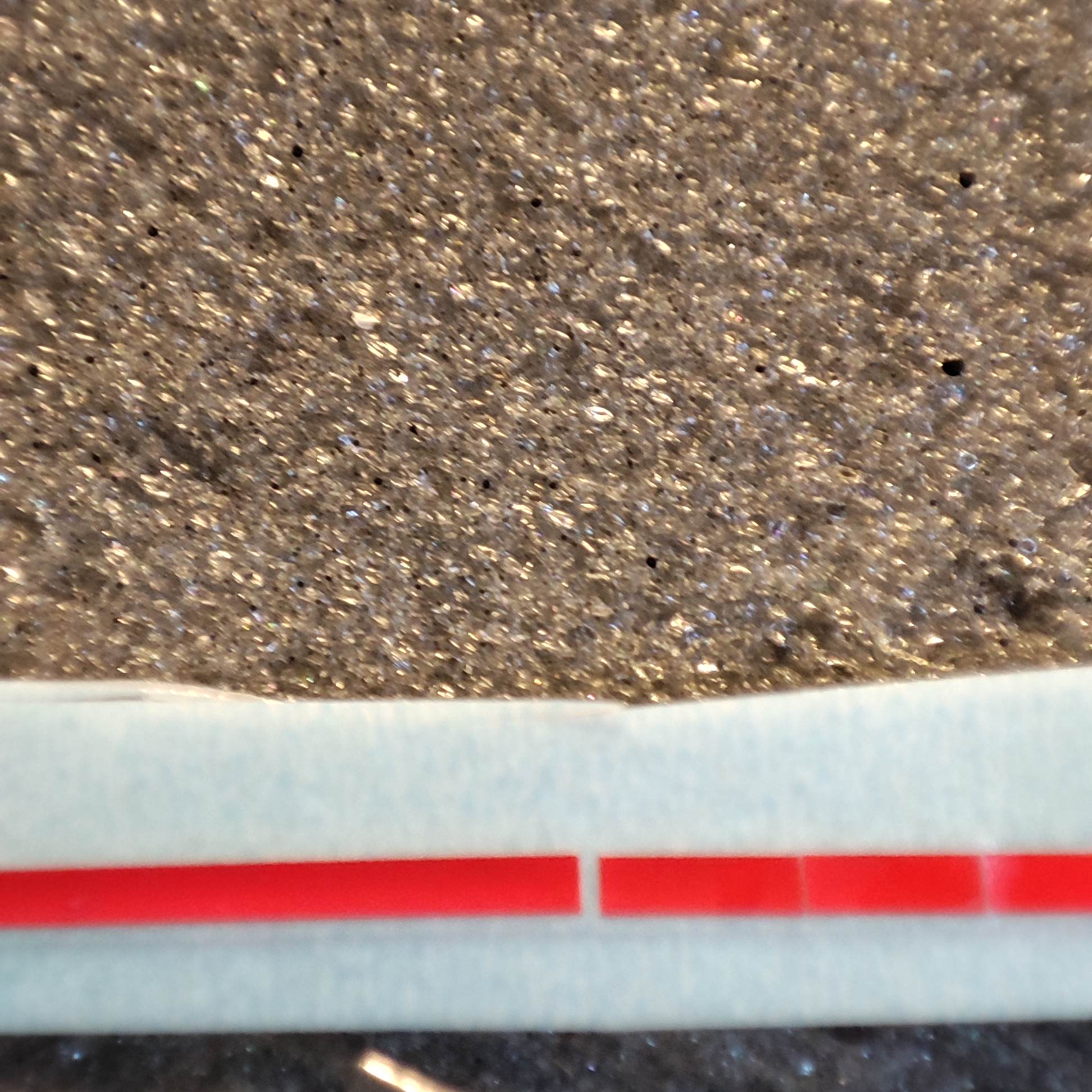

So gut, wie die erste Seite beklebt wurde, so schlecht hat es auf der anderen Seite funktioniert. Das längste Decal ist zerrissen mit mehreren kleinst Teilen. Das sieht furchtbar aus. Also werde ich erstmal einen neuen Decalbogen bestellen.

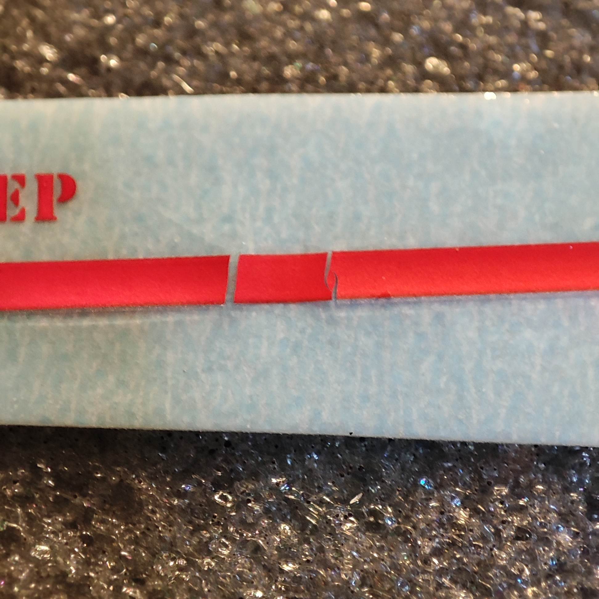

Die Decals sind unterteilt, aber da gibt es wohl Qualitätsunterschiede. Inzwischen sind schon mehrere Decals zerrissen, auch größere. Ich mache jetzt erstmal das ganze Kleinzeug. Das ist allerdings sehr anstrengend…. Aber ich bin guter Dinge.

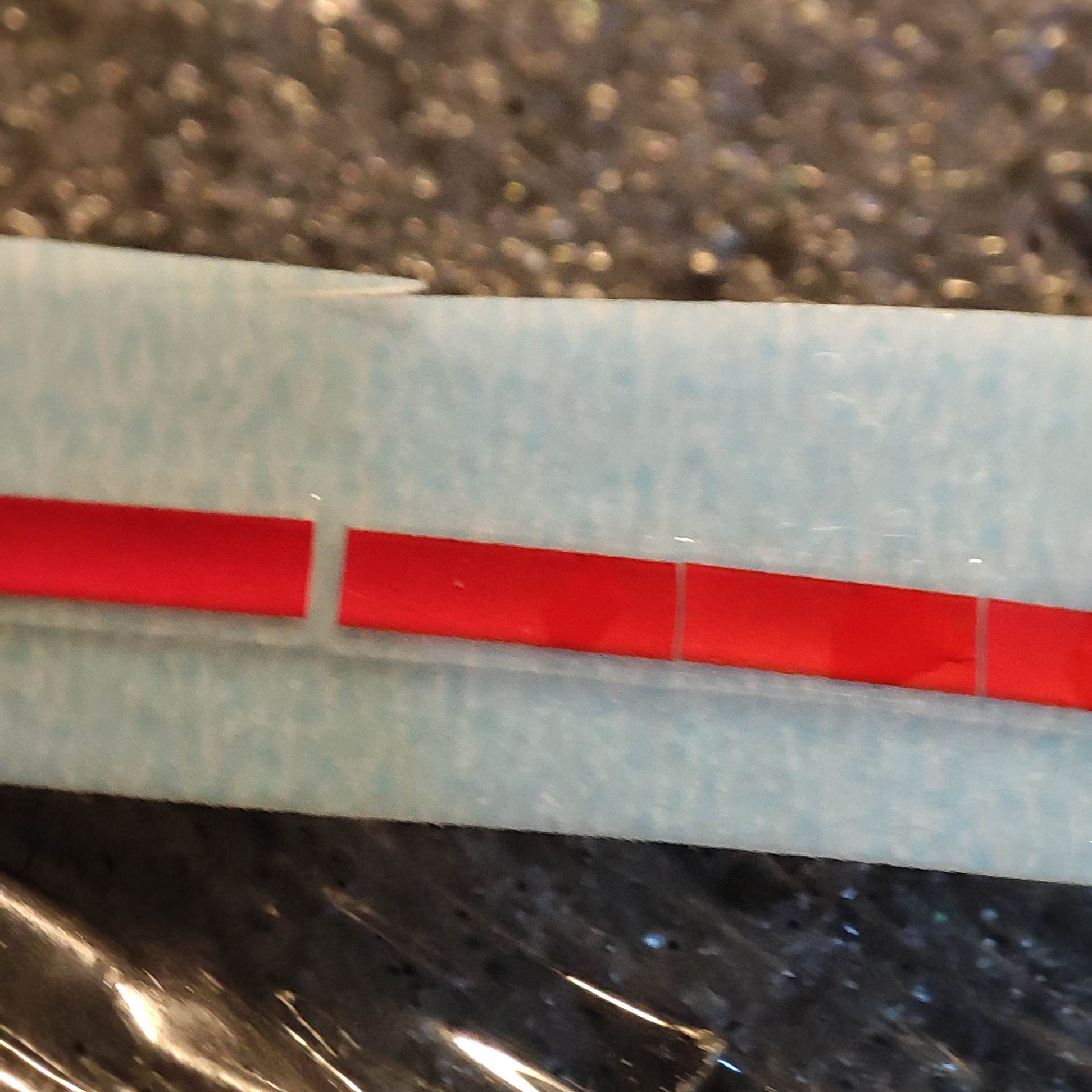

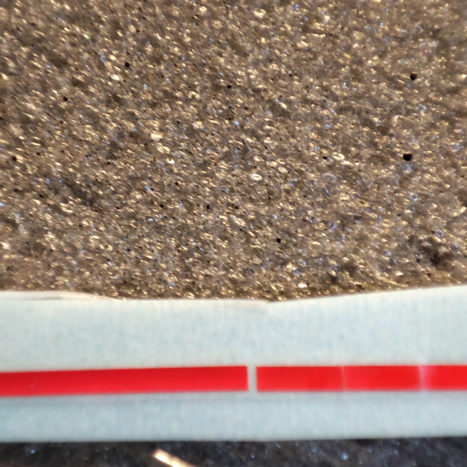

Nächstes Kapitel.... Ich habe das Decal nicht angefasst, nur befeuchtet. Es ist in viele Teile zerrissen. Dazu kommt, dass mir ein Herr Schmee dann eine Mail geschickt hat, in der er mur den richtigen Umgang mit Decals erklärt, aber mit keinem Wort auf das Problem eingeht.... als wäre ich einfach nur zu blöd.
Ehrlich, nachdem ich für die neuen Decals 10€ zahlen durfte.... fühle ich mich echt verarscht.

Damit keine Mißverständnisse aufkommen…. Das Decal befindet sich noch auf der Trägerfolie.

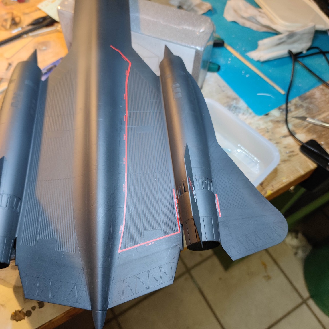

Jetzt überlege ich, den umlaufenden Streifen selbst zu lackieren. Dafür müsste ich die bereits aufgebrachten Decals entfernen. Wie mache ich das, ohne die Lackierung zu beschädigen?

Warmes Wasser auftragen und mir einem Pinsel
versuchen unter das Decal zu kommen, quasi als Spachtel.
Und immer wieder warmes Wasser drauf.
Das ist die schonende Methode.
Rabiat ginge auch, maskierband auf das Decal Kleben und abreissen,
quasi ein Waxing.
Ich würde jedoch warmes Wasser bevorzugen.
