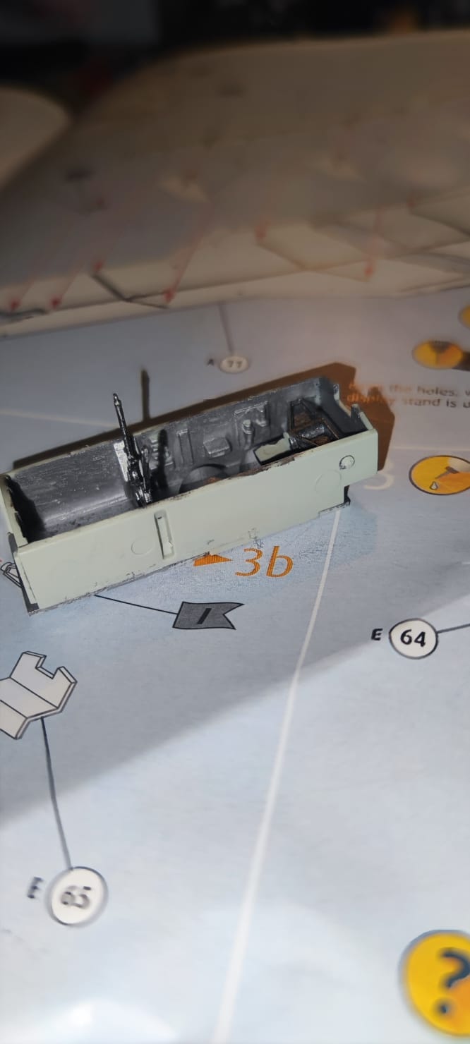

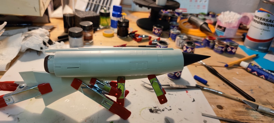

Hallo zusammen,
da ich unsere Weihnachtsvorbereitungen zur Zufriedenheit meiner Frau erledigt habe, konnte ich mich heute der SR-71 widmen. Der Bausatz ist durchweg von hoher Qualität, kaum Grate und die Passgenauigkeit ist, soweit ich das jetzt überblicken konnte, sehr gut.
Dennoch verbringt man viel Zeit mit schleifen :D

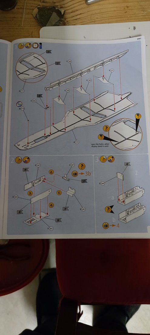

Ich habe mir die Bauanleitung heute mal genau angeschaut, Farben sortiert und die Spritzlinge sortiert. Darum blieb heute nur Zeit, die erste Seite zu vollenden.
Manche hier stellen die Bilder aller Spritzlinge und die komplette Bauanleitung hier rein.... wenn das gewünscht wird, einfach einen Kommentar dazu abgeben, dann stelle ich sie hier rein.
Dann mal los mit den ersten zwei Bauschritten.... später setze ich nur vollständige Baugruppen rein... es sei denn, ich brauche Hilfe oder finde etwas besonderes.

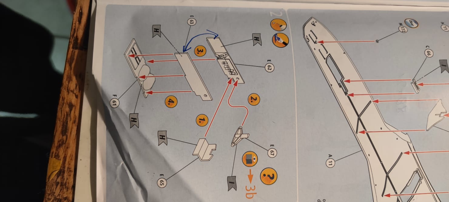

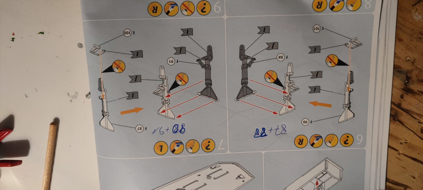

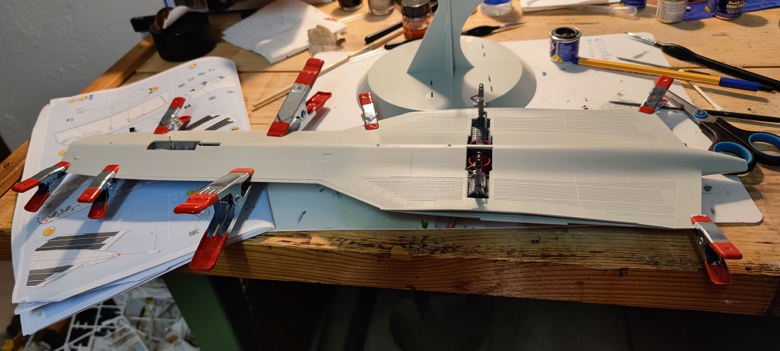

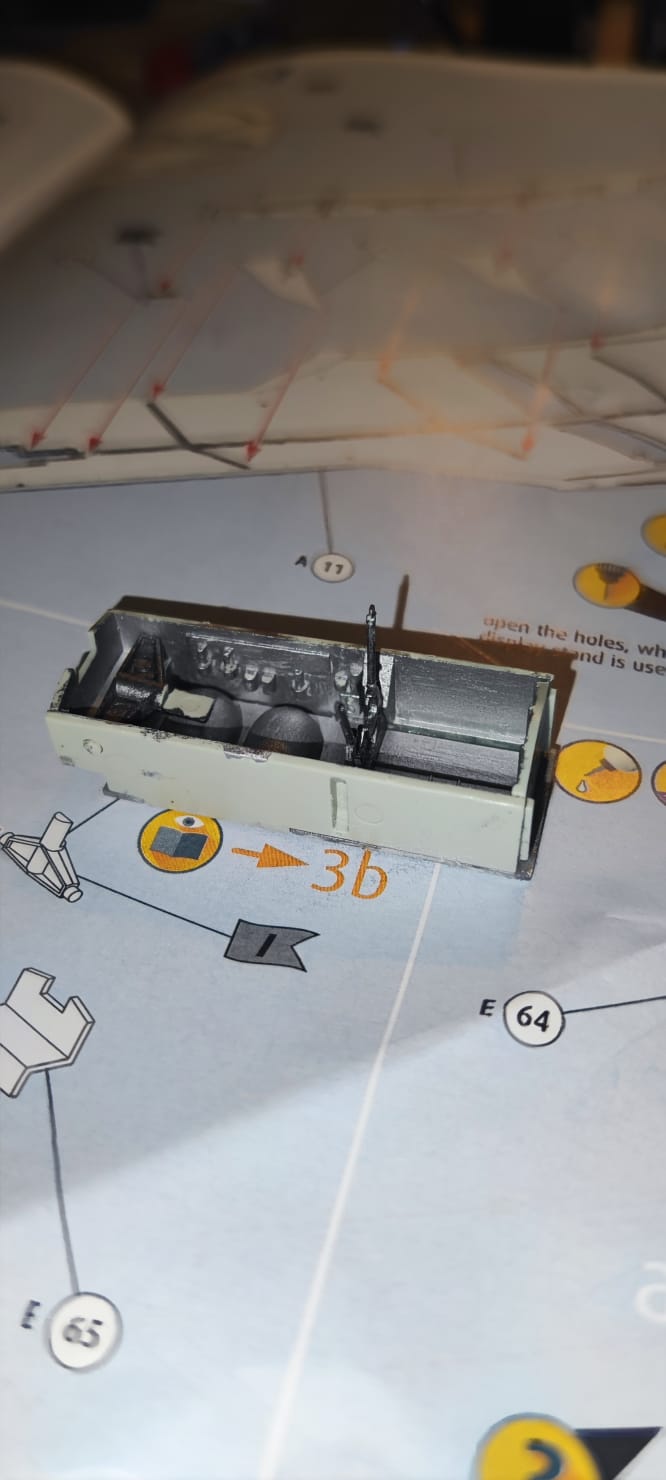

Es gibt Ärger im Paradies 😜😜
Wie im Bild 2 angezeichnet, müssen die Seitenteile spiegelverkehrt verbaut werden. Erst mal kein Problem, da der Fehler schnell offensichtlich wird.
Das Ergebnis sehr ihr hier
Auf der nachsten Seite gehts dann weiter. Die angebenen Teile gehören nicht zusammen. Sie mussen quasi kreuzgetauscht werden.
Ich bin mal gespannt, was ich noch finde. Für Profis sind das wahrscheinlich Kinkerlitzchen, aber für einen Anfänger wie mich bedeutet das einen erheblichen Aufwand und man bekommt dazu das Gefühl, man bekommt selbst einfache Dinge nicht hin.
Generell würde ich Revell empfehlen, die Bauanleitung nach Erstellung nochmal durch einen Unbeteiligten prüfen zu lassen, also den Bausatz nach Anleitung von einem unbedarften bauen zu lassen.
Mal was anderes, würdet ihr die großen Teile zuerst lackieren und dann den Innenausbau machen oder erst innenausbau, alles abkleben und dann lackieren?

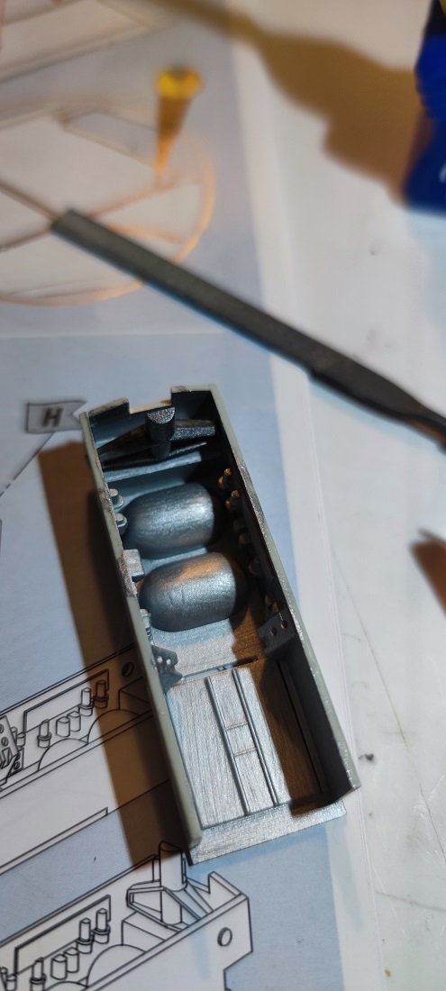

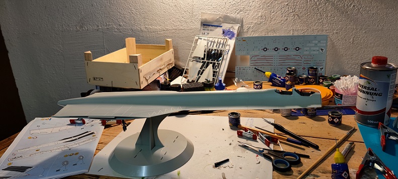

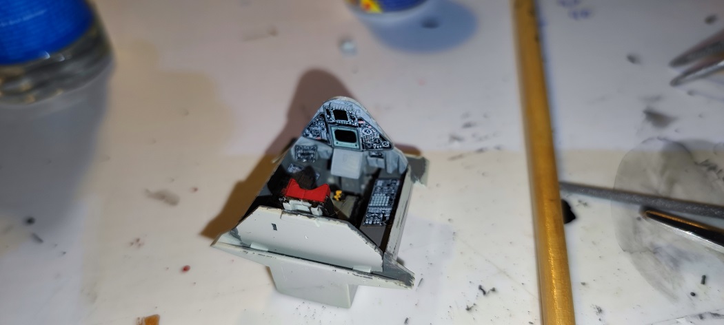

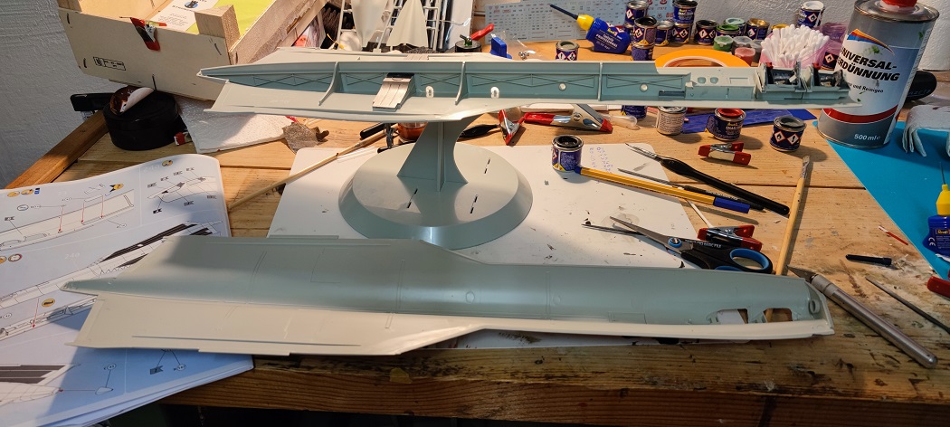

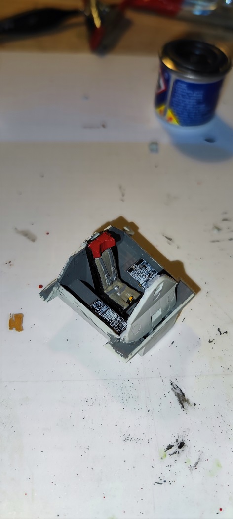

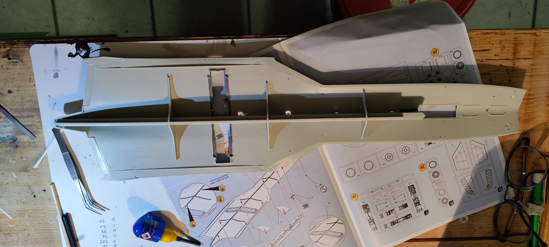

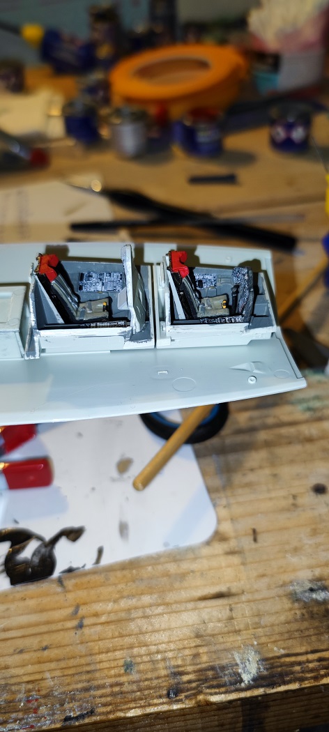

Servus zusammen,

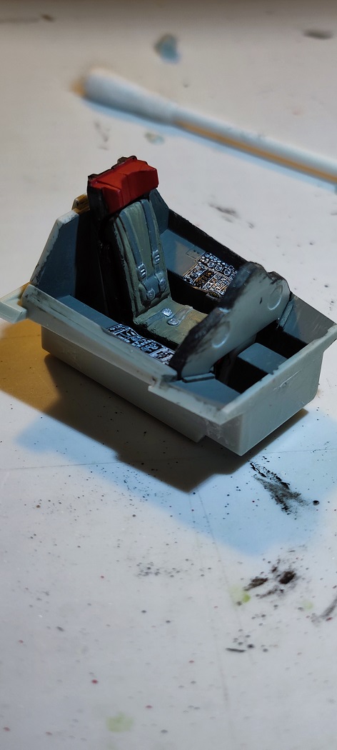

während der Feiertage habe ich Fahrwerkseinsätze fertig gemacht und dann die Cockpits gebaut.... eine Fisselsarbeit, aber die Arbeit hat sich gelohnt. Das Niveau einiger hier werde ich sicher nie erreichen, aber mit viel Übung wird´s sicher :D :D :D :D
Dann habe ich den Ständer aufgebaut, damit ich den Rumpf sicher darauf abstellen kann. Was mich wirklich begeistert, ist die Passgenauigkeit der Teile. Man kann schon erkennen, dass sich das hier zu einem sehr großen Modell entwickelt.
Hier wieder ein paar Bilder

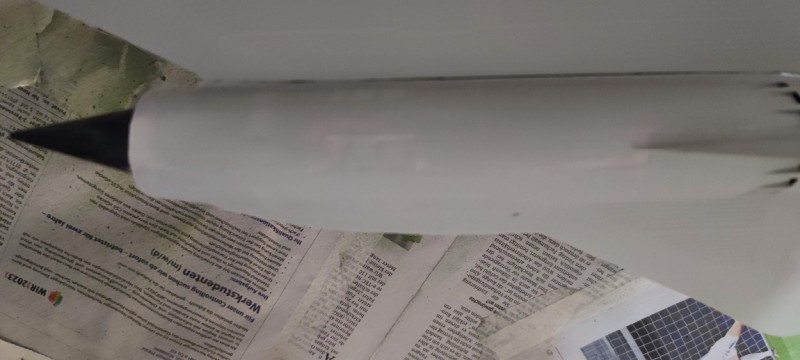

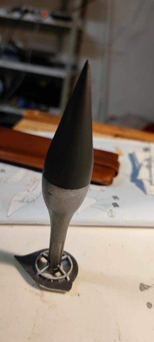

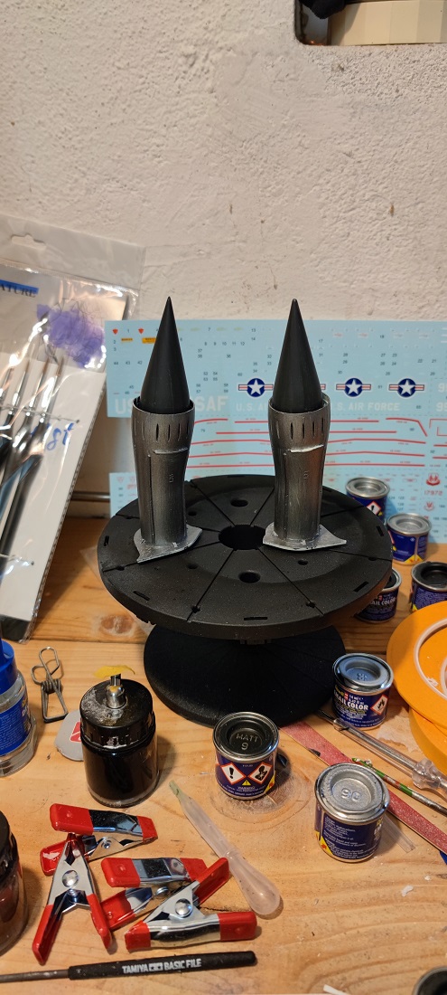

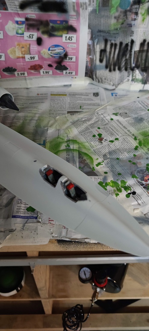

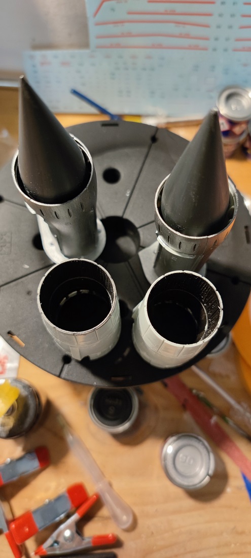

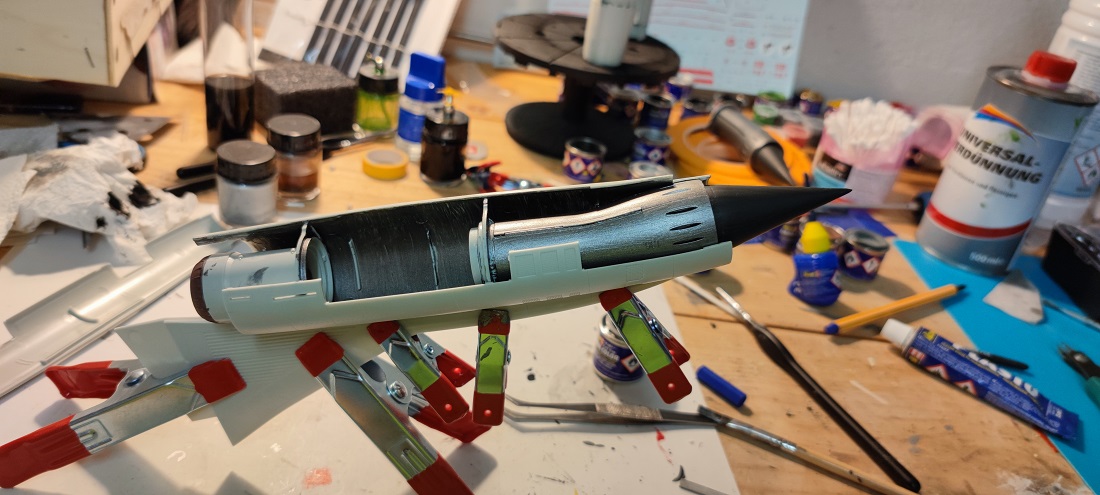

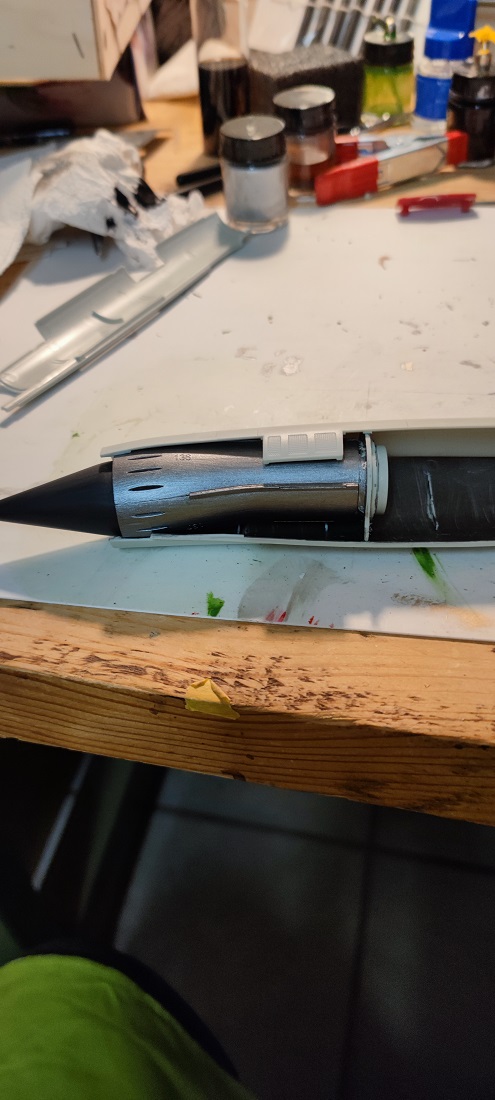

Heute ging es weiter mit den Triebwerken im Flügel. Warum die innenliegenden Teile lackiert werden sollen, hat sich mir zwar nicht erschlossen, aber ich hab´s dennoch gemacht.
Bisher habe ich nur mit Pinsel gearbeitet... für die gr0ßen Flächen die jetzt kommen, werde ich aber mit Airbrush arbeiten.

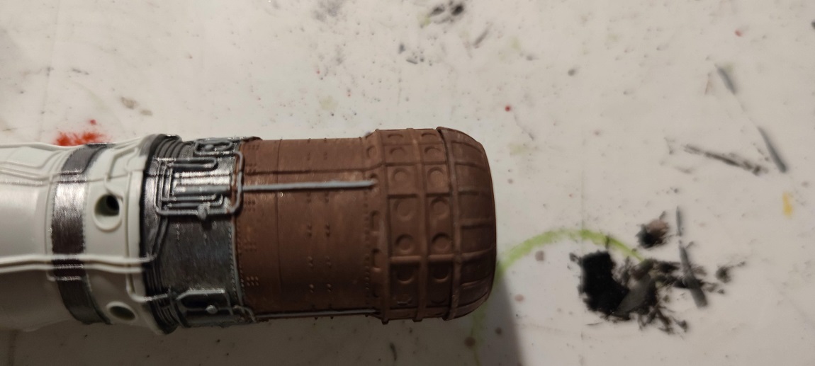

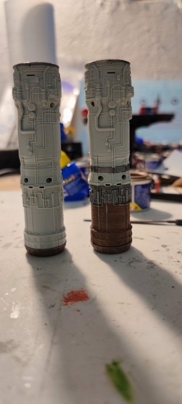

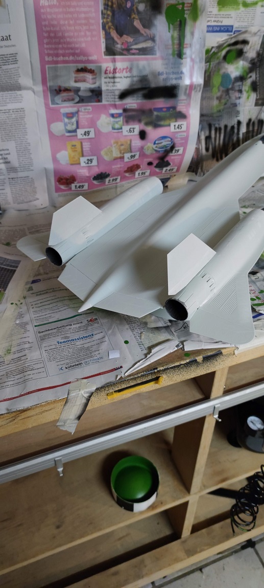

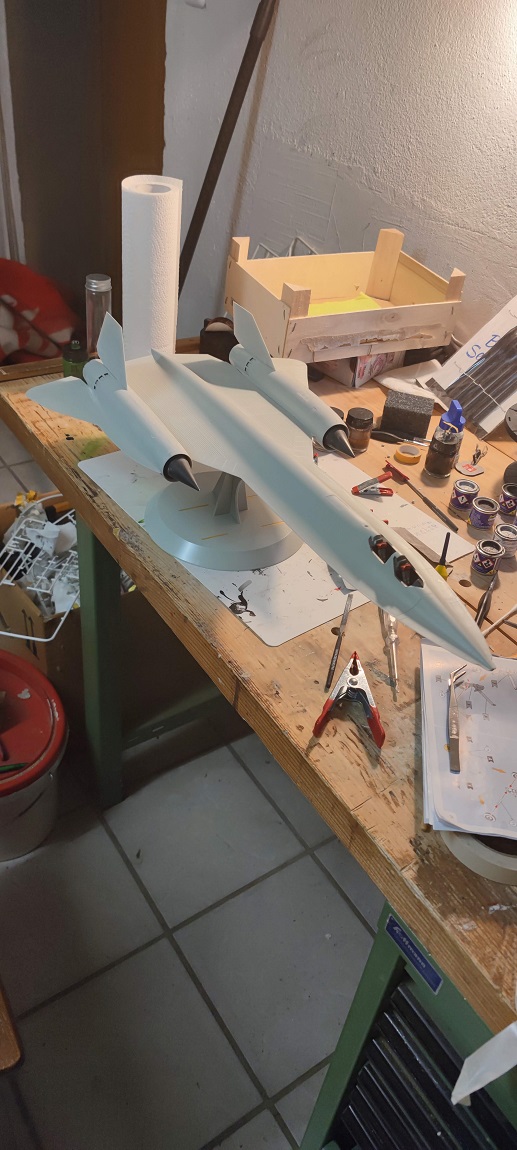

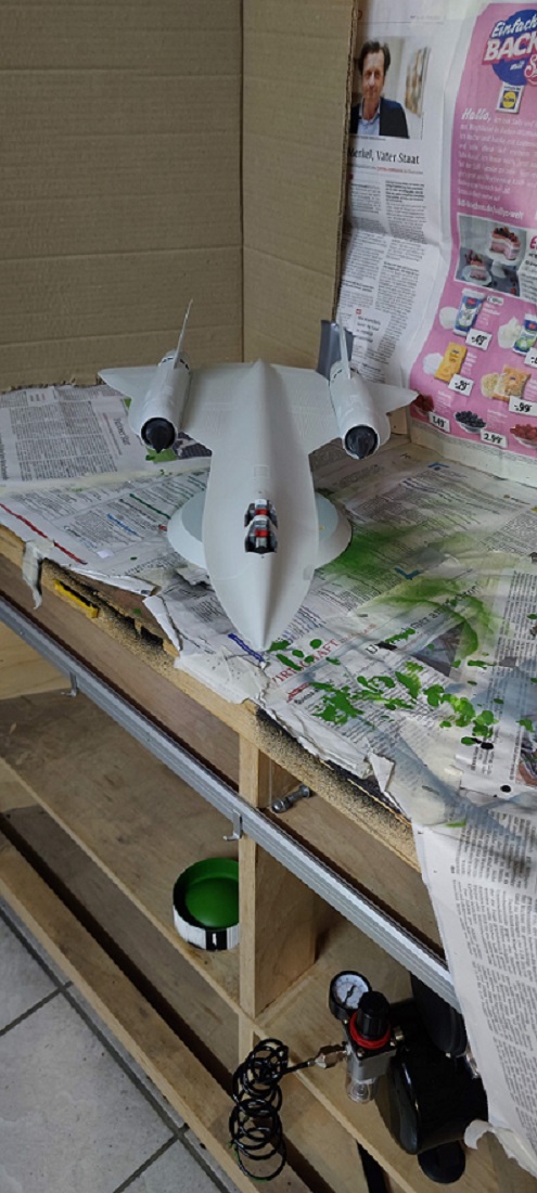

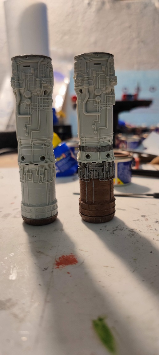

Hallo zusammen,

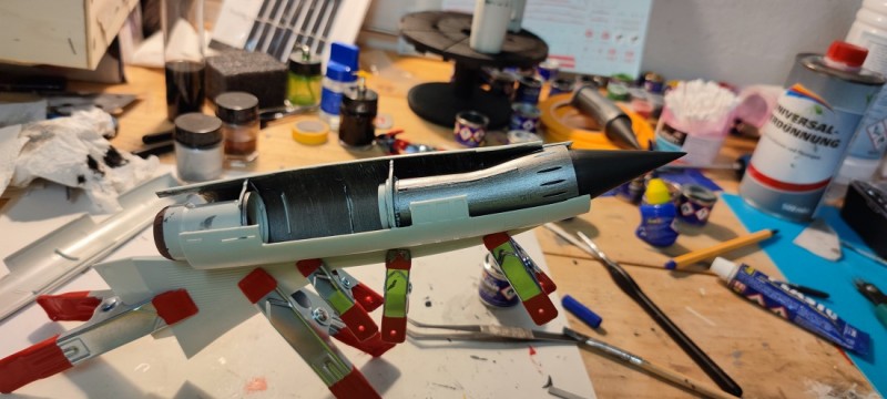

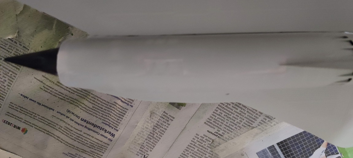

inzwischen ging es weiter mit dem Zusammenbau. Der ist ganz gut gelungen, allerdings kommen jetzt umfangreiche Spachtel- und Schleifarbeiten.

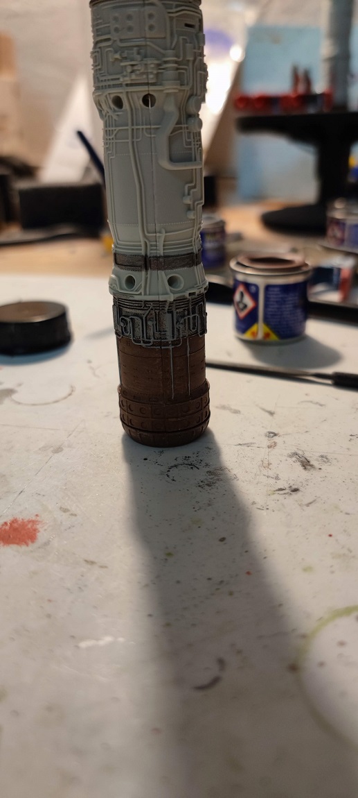

Dazu habe ich als Abwechslung mit den Triebwerken angefangen, die auf dem Ständer präsentiert werden. Diese habe ich ausschließlich mit dem Pinsel bearbeitet (@simitian, Du hast da schon meinen Ehrgeiz geweckt) und stellt jetzt nur mal den Anfang dar. Ich muss da noch massiv nachbessern, wie ich auf den Bildern (sch.... Vergrößerung :-) ) gesehen habe.
Bei den Triebwerken habe ich versucht, die Leitungen einzeln nachzuzeichnen. Fürs erste sieht m.M.n. gar nicht soooo schlecht aus, wenn längst nicht so, wie ich es mir wünsche.
Hi Wolf,
sieht schon sehr vielversprechend aus :thumbup:
Da bist du mit dem Pinsel auf dem absolut richtigen Weg :clap:
Wie schon erwähnt, es ist nicht die Maltechnik, sondern die Erfahrung
mit den Farben, welche decken, gut welche nicht so gut und deren Verdünnung.
Wenn man das raus hat, ist Pinseln ein Kinderspiel.
Außer bei Hochglanzmodellen wie Ferrari und co.
ich glaube das würde ich nicht hinbekommen.
Und hier immer zur Airbrush raten.
Bei meinem aktuellen Projekt ist das Panzergrau 78 auch nur einmal aufgetragen.
Gibt halt super Farben bei den Aquas und welche da musste sehr verdünnen
und 3-4 mal Pinseln.
Bezüglich Bemalung der Triebwerkverkabelung, hier lohnt sich der Kauf von sehr sehr kleinen Pinseln
und die Investition in eine z.b. Lupenbrille.
Wünsche dir weiterhin viel Spass und Erfolg.

Danke Dir...die Lupenbrille habe ich schon, aber auf meinem 32" Bildschirm sieht man die Details leider noch viel mehr und mit der Brille kann ich nicht so lange arbeiten, sonst schmerzen die Augen...
Ich habe mir ein Pinselset gekauft, der feinste hat die Markierung 5/0... was immer das bedeutet :D :D
Mein Problem ist auch die "Handruhe".... ich habe zu viel innere Unruhe.... als Überbleibsel von ADHS, unter dem ich früher gelitten habe. Das macht akkurates pinseln um so viel schwieriger.
btw... Glückwunsch zum verdienten Preis.
Bezüglich unruhiger Hand.
vlt. mal folgendes versuchen:
Handgelenk auf dem Tisch ablegen (dort so belassen)
und nur mit dem führen des Pinsels mit den Fingern malen.
Man könnte auch noch testen ob etwas Druck auf dem Unterarm
zb. durch Manschette/Riemen hier etwas ruhe bringt.

ich finde das Triebwerk schon sehr gut gelungen.
Aber wahrscheinlich sieht man davon nachher gar nichts mehr.
Viel Spaß beim Weiterbauen.

Hallo Malle,
Die Triebwerke werden auf dem Ständer präsentiert, sonst würde ich mir die Mühe auch nicht machen. Danke für das Feedback :thumbup:

Das sieht doch schon sehr gut aus. Sicher, die feinen Linien nachzumalen ist schon eine Herausforderung und bedarf viel viel Zeit und häufigem nachbessern. Aber wenns fertig ist sieht es sicher TOP aus. Zeit lassen (was bei mir auch ab und zu ein Problem ist). Bei mir merke ich, daß ich ca 15 Minuten die feinsten Striche hinbekomme und dann wird es ungenau. dann fängt die Hand an zu zittern. Dann besser aufhören und ein paar Stunden später weitermachen. Zeit lassen ist hier alles. Gruß Ingo
