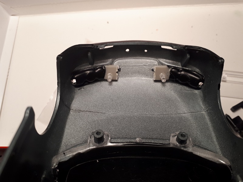

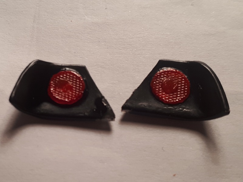

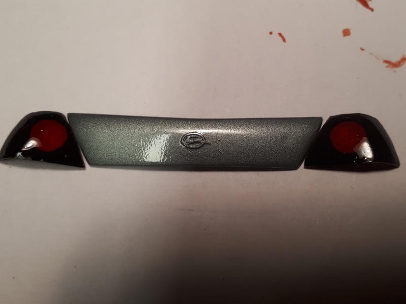

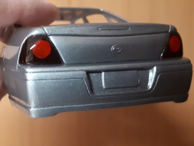

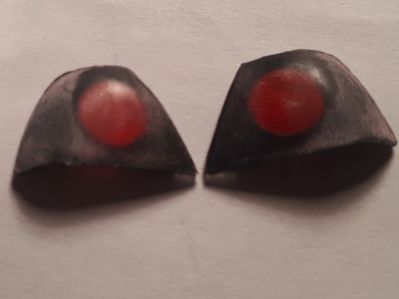

Bei der Gelegenheit habe ich auch die Rückleuchten neu gemacht.
Diesmal wurde auf der Rückseite der rote Kreis mit #34 bemalt und der Rest #302.
Später dann die Sichtseite mit Tamiya x-27.

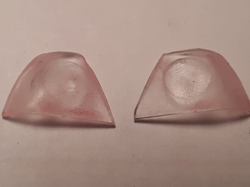

Wie weiter oben schon einmal geschrieben, sind die Rücklichter transparent rot lackierte Klarsichtteile.
Daher ging beim "Waschen" die Farbe ab und die Oberfläche wurde trüb. Das ist aber kein Problem, da der Tamiya Lack der Sache wieder Glanz und Transparenz gibt.
Hier ein paar Bilder:
Gewaschen
Gewaschen
Innen
Innen
Außen ohne Klarlack
Außen ohne Klarlack
Außen mit Klarlack x-27

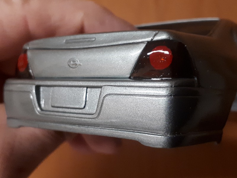

Neues Heck
Neues Heck
1
1
2
2

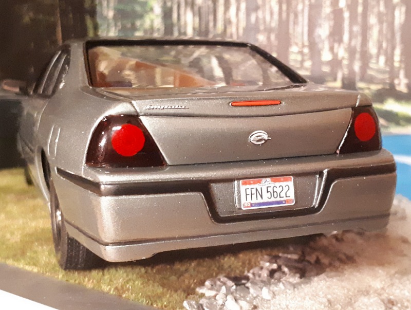

Es sieht immer noch sehr hellrot aus, weil Licht von innen durchkommt.
Die Rückleuchten finde ich so aber nicht unbedingt verkehrt. Passt meiner Meinung nach ganz gut so. Ohne nach dem Original zu suchen: ich vermute, es ist auch kein Schwarz sonder auch, dass da rot durchkommt.
Die Lackierung ist akzeptabel oder nicht?
Das Bild von den Rückleuchten an einen Original ist im ersten Bericht auf der ersten Seite hiervon.
Da leuchtet der Kreis rot, richtig👍
Der Lack ist dieses Mal gut geblieben.
Jetzt warte ich noch ein paar Tage/Stunden, dann kommt noch das schwarz an die Karosserie und dann endlich die Fertigstellung, so der Plan...
Ich drücke die Daumen.

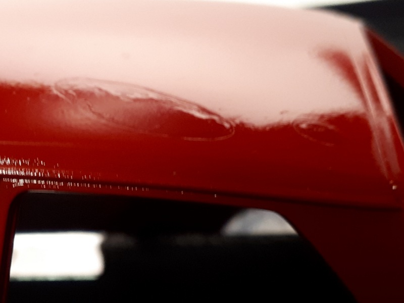

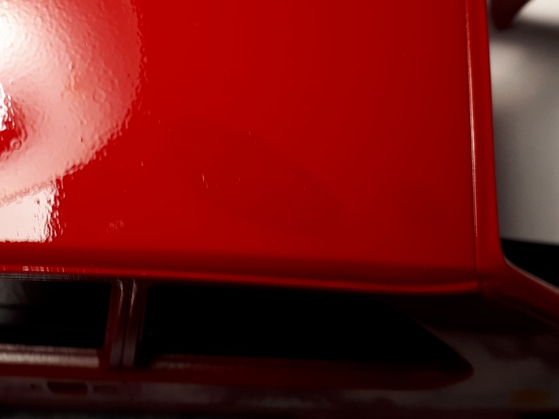

Nachdem ich gestern beim roten Golf die Lackierung durch einen großen Spritzer Reiniger aufs Dach versaut habe, musste heute der Impala "kompensieren"

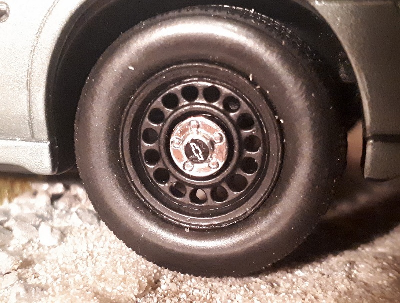

Heute war #302-Tag...
Felgen und Zierleisten wurden eingefärbt.
S
S
F
F

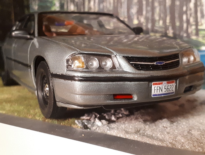

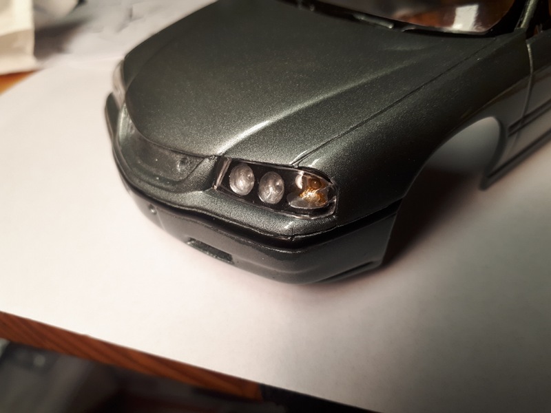

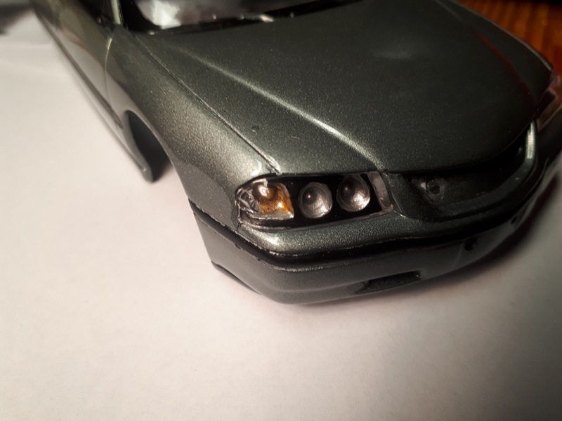

Beim letzten Montieren haben mir die Scheinwerfer gar nicht gefallen, daher habe ich versucht sie besser ein zu passen. Leider gibt die Form der Gläser nicht viel her, da an den Außenseiten Zapfen sind und die Verbindung "doppelt" gegossen ist. Wenn ich die Verbindung weg trenne, wird die Stelle neben den Kühlergrill diffus. Also, kurz und knapp, besser wird es nicht.
Trotzdem habe ich die beiden Scheinwerfer (Glas und Lampen) "selbstständig" gemacht, damit jeder für sich etwas gedrückt werden konnte.
F
F
A
A
S
S
D
D

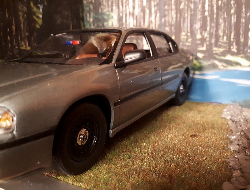

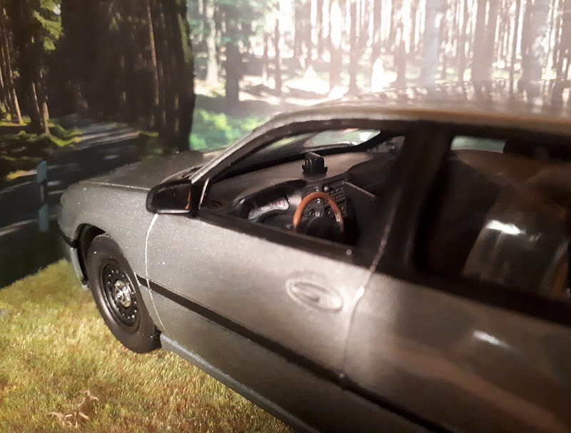

Heute war "finala Impala"...

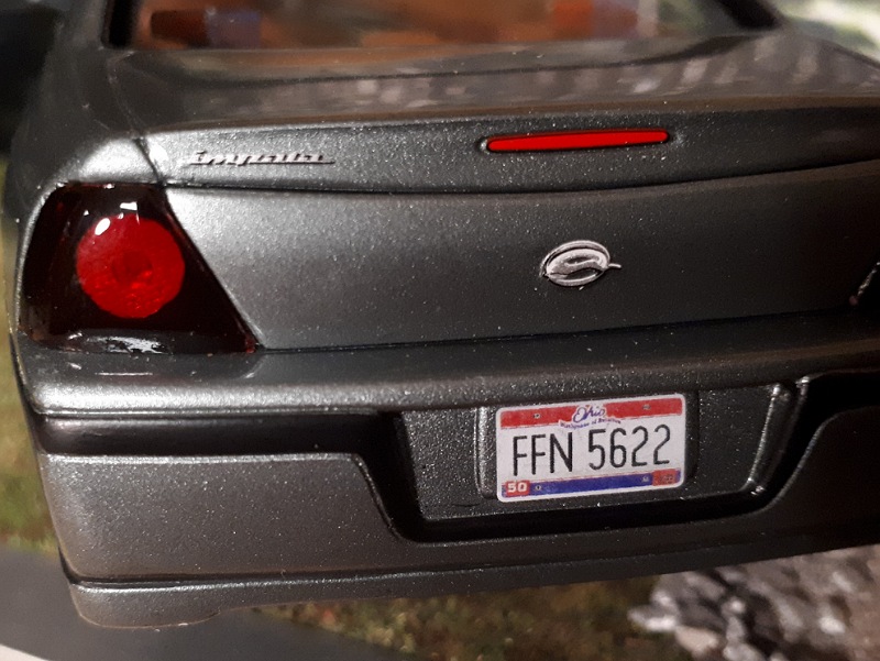

Nach langem Vorherschieben, haben heute die Decals den Weg auf den Impala gefunden.
Kleiner fail zum Schluss:
für vorne gab es keine Kennzeichentafel und das Decal verdeckt die Löcher vom Rammbügel nicht vollständig 🙄
Der Kühlergrill wurde nochmal neu gemacht und dann war es soweit.
Eigentlich ist das gar kein Bausatz im "Klebe-Sinn", sogar die Spiegel werden per "Hebelkraft" gehalten. Man steckt sie vor der Montage der Sitzgruppe, mit einem "Arm" durch die Öffnungen und danach hält die Gruppe, die Spiegel in Position.
Trotzdem hat das Bauen Spaß gemacht, auch wenn die eine oder andere Überraschung auf mich wartete...
Hier nun ein paar Bilder vom fertigen Impala.
Danke Euch für Euer Interesse 👍
