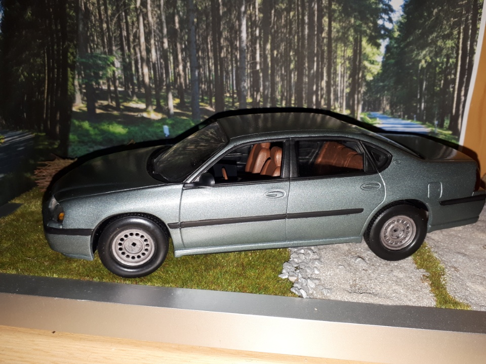

Hallo Community!
Hier möchte ich eine Restauration des Chevy Impala Streifenwagens und den Umbau zur "Undercover-Streife" zeigen.
Plan
Plan

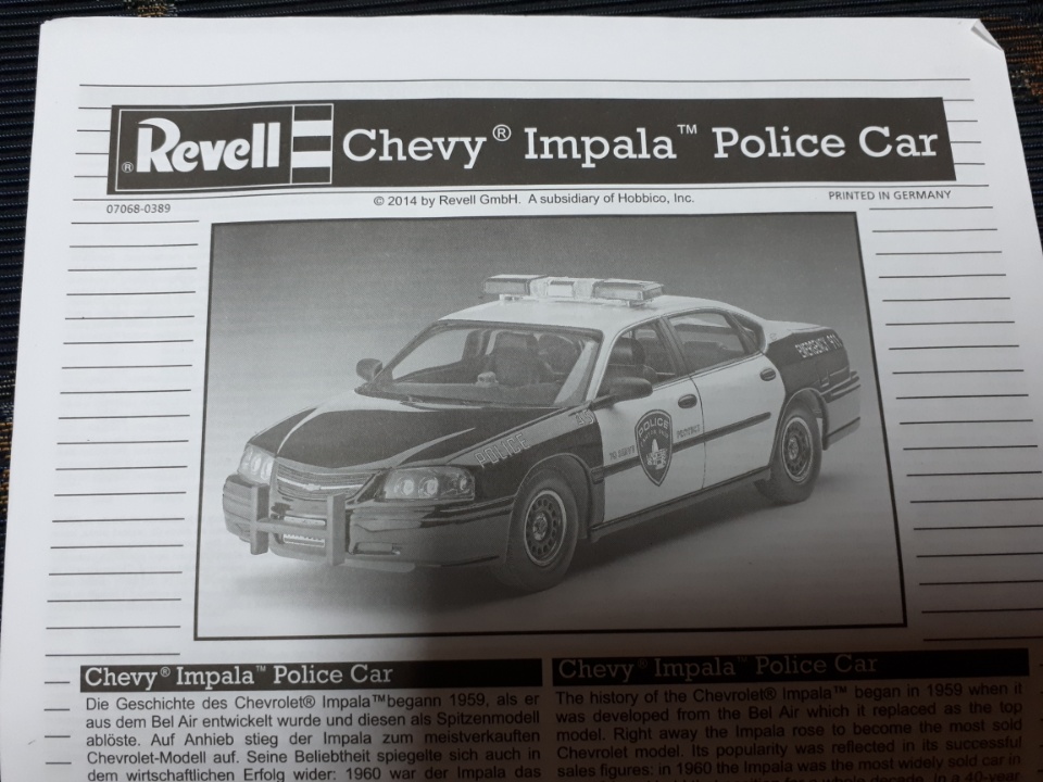

Mein Undercover-Fahrzeug gibt's so sicher nicht, es war einfach so ein Einfall, nachdem ich diesen Bausatz bekommen habe (fast fertig gebaut, etwas verbastelt und gestrichen).
Wie immer bei "Secondhand"-Bausätzen schaue ich mir an, wie gebaut wurde, was man zerlegen kann und was man noch (oder wieder) daraus machen könnte.
Dieser Bausatz ist von der Sache her schon sehr einfach gehalten und daher war er auch einfach zu zerlegen, vor allem, weil mit dem Kleber sehr sparsam umgegangen wurde. Viele Teile sind nur geklipst, meistens wäre ein Kleber gar nicht notwendig. Alles hat Führungen, Zapfen und Führungslöcher. Nur die Sitzgruppe muss man kleben.

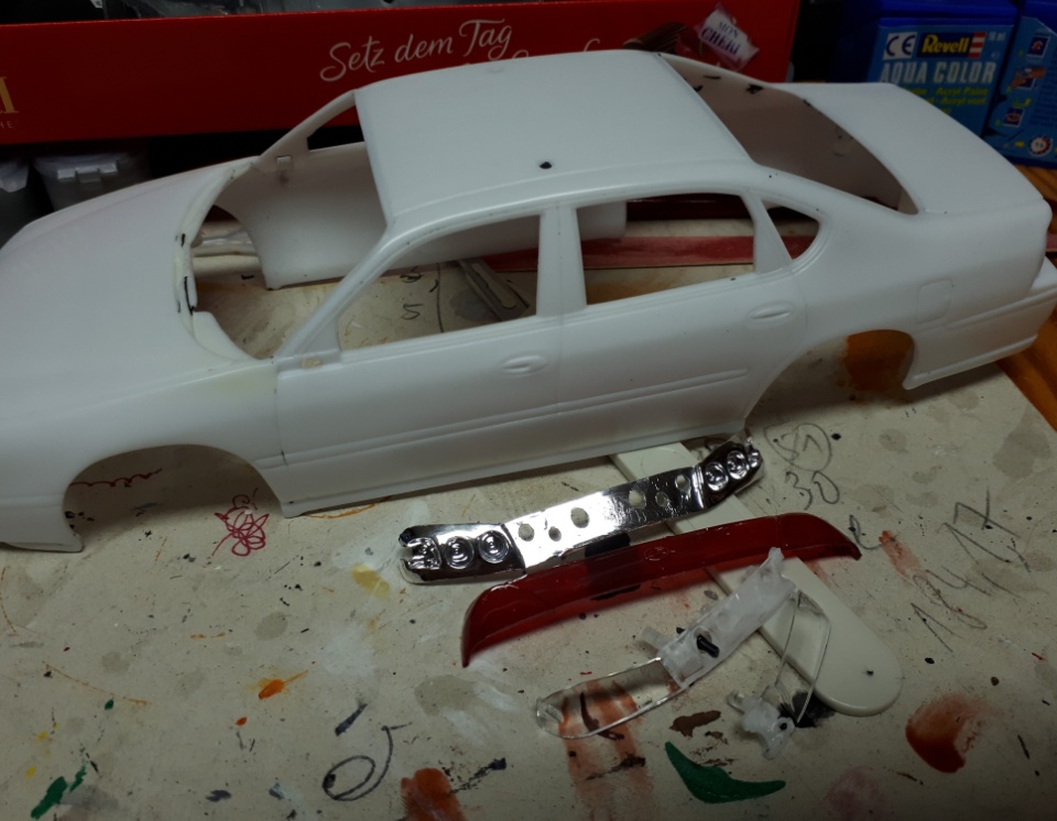

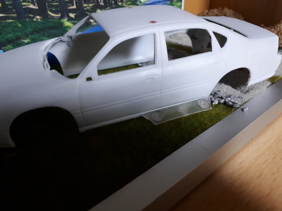

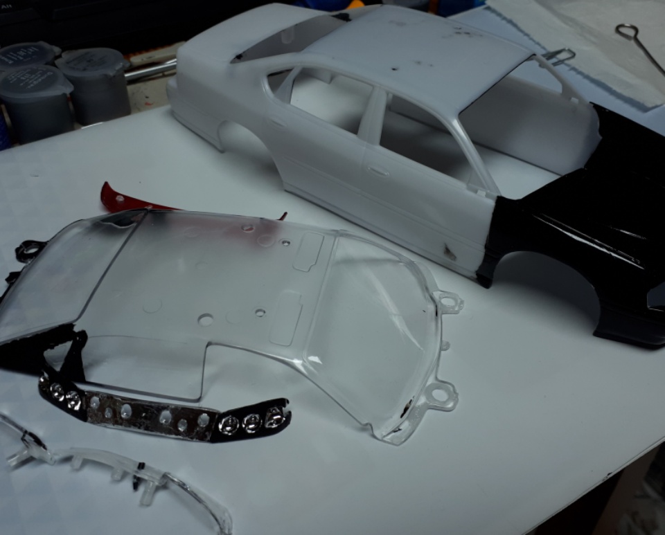

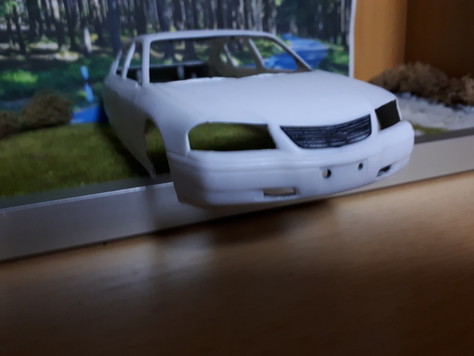

Zuerst kommen die zerlegten Teile ins Spiritus-Bad.
In der Regel bekomme ich die neueren Bausätze auf diese Art immer wieder sauber. Der Grund dafür dürfte sein, dass meistens mit den Aqua-Farben gemalert wurde und diese gehen fast immer ruckzuck und ordentlich ab. Der Chevy war an der Nase schon schwarz gestrichen, aber auch die wurde schnell wieder weiß.
Vor dem Baden
Vor dem Baden
Nach dem Baden
Nach dem Baden
Wenn man die geklebten Teile ein paar Tage länger im Spiritus lässt, kann es passieren, dass auch der Kleber "müde" wird, was dann für's Zerlegen super entgegenkommt.

Zerlegt wurde der Chevy "gewaltfrei" ohne Bruch. Nur dort, wo der Kleber unter leichtem Zwang aufgab, wurde zerlegt.
So blieben am Ende die Karosserie, Scheiben, Innenausstattung, Unterboden und Leuchten übrig.
Die Scheinwerfermaske und die Rückleuchten mussten etwas heftiger in die Mangel genommen werden. Der Kühlergrill ging nicht mehr zu entfernen.
Ich lackiere Karosserien gerne ohne abzukleben, weil mein Abkleben nicht immer der Brüller ist.
Die freie Karosserie wurde also gebadet. Die Inneneinrichtung wurde nur überpinselt, da sämtliche Decals schon gesetzt und mit irgendwas geklebt waren.

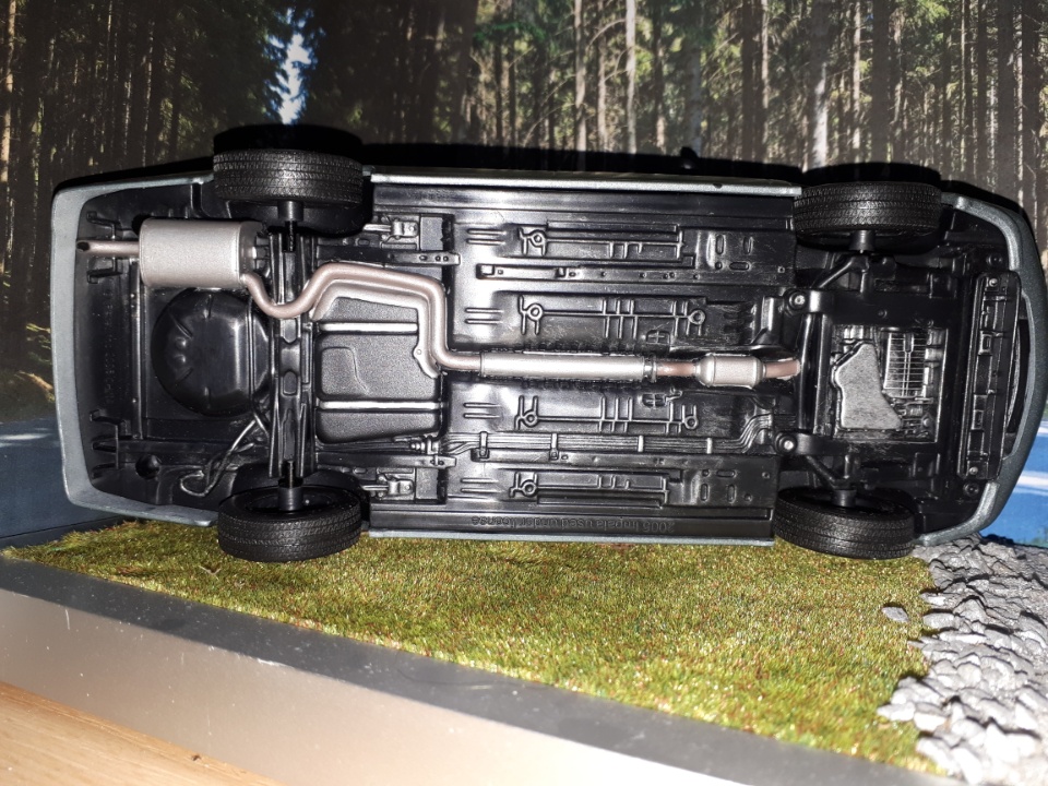

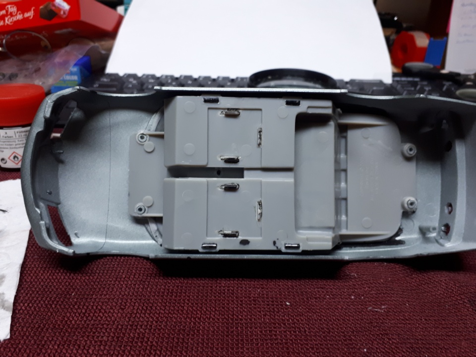

Die Bodengruppe wurde etwas mit Farbe gestaltet.
Karosserie 3
Karosserie 3

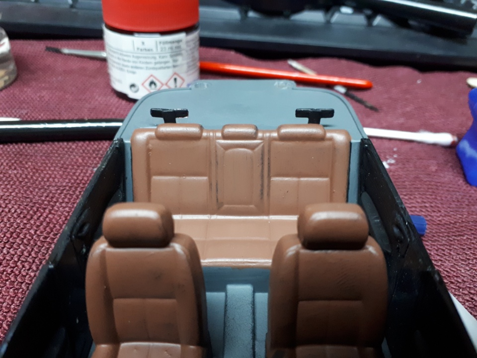

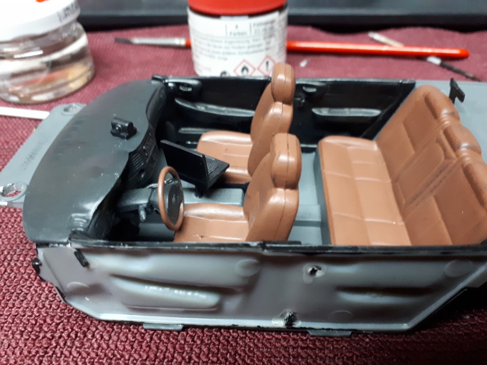

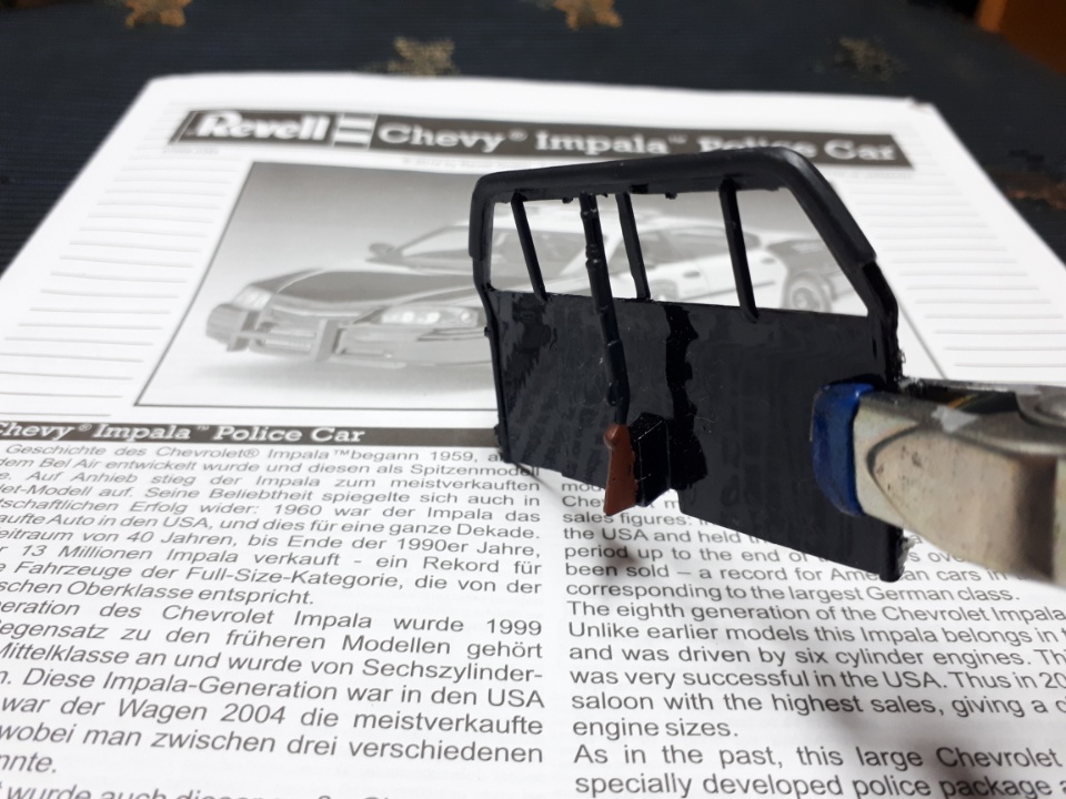

Umbauten gab es am Boden gar nicht, die Inneneinrichtung wurde um die Trennwand und das Gewehr erleichtert und umcoloriert.

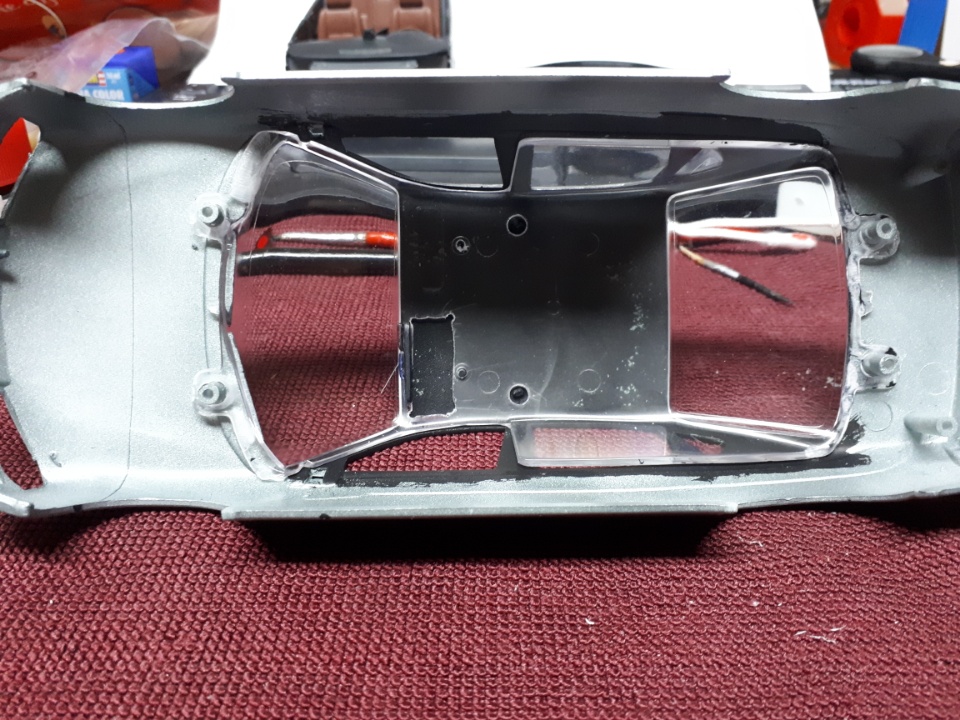

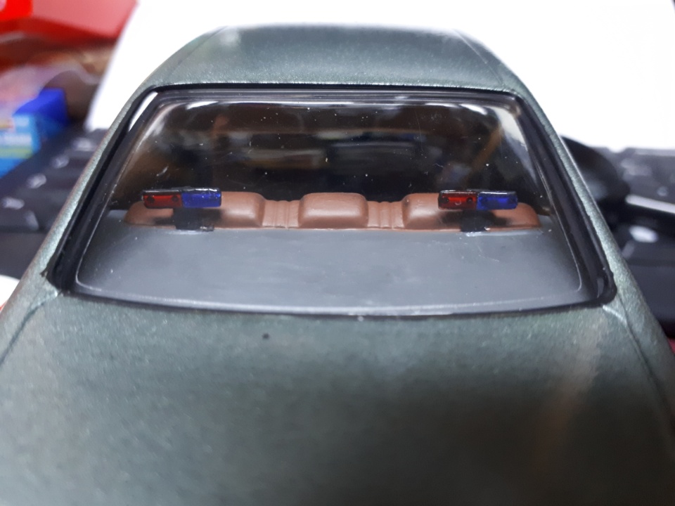

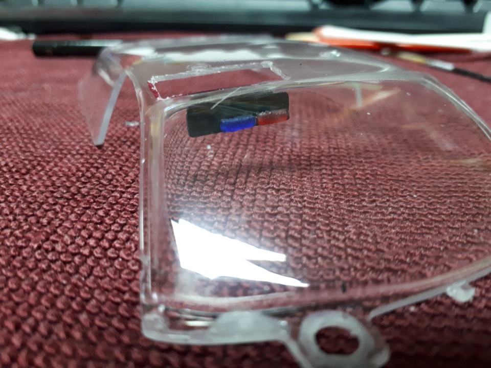

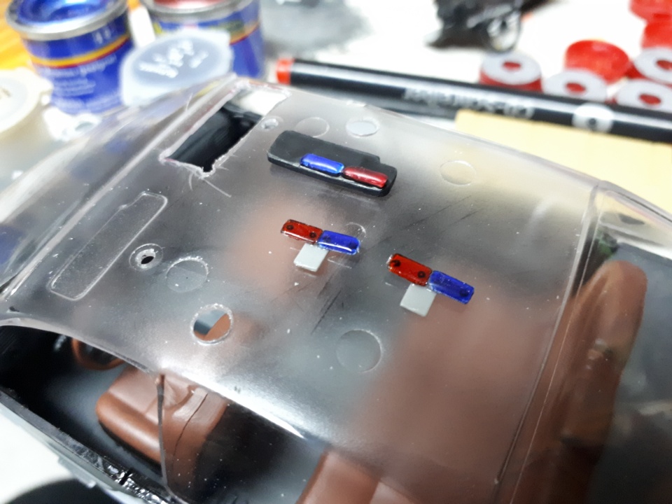

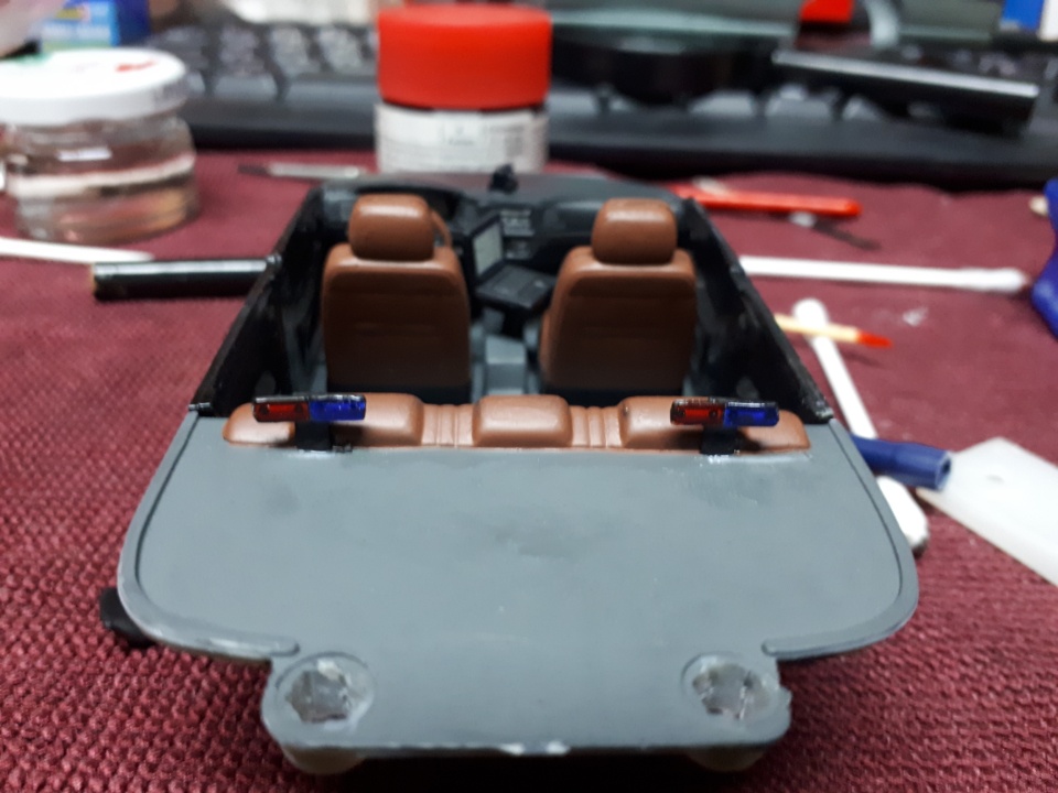

Das Glassegment wurde bearbeitet, dort wurde eine Sonnenblende herausgesägt und auf Form gefeilt. Danach kamen "Blaulichter" darauf. Die Blaulichter sind Klarsichtteile aus der Restebox und sollten vom Golf 1 gewesen sein. Diese Blinklichter wurden auf der Rückseite(spätere Klebeseite) weiß #301 gepinselt, damit das blau#752 und rot Tamiya X-27 deutlicher zusehen sind. Genau so wurden auch die beiden "Leuchtreklamen" auf der Hutablage gebaut. Diese bestehen aus den US-Blinker (Seitenleuchten) vom Golf1. Bei denen habe ich zuvor die "Schraubenlöcher" schwarz gemacht und wieder abgerieben. Ich finde das einen netten Effekt, sieht fast aus, als wären wirklich Schrauben drinnen.
Für Innen ist nun alles erzählt.

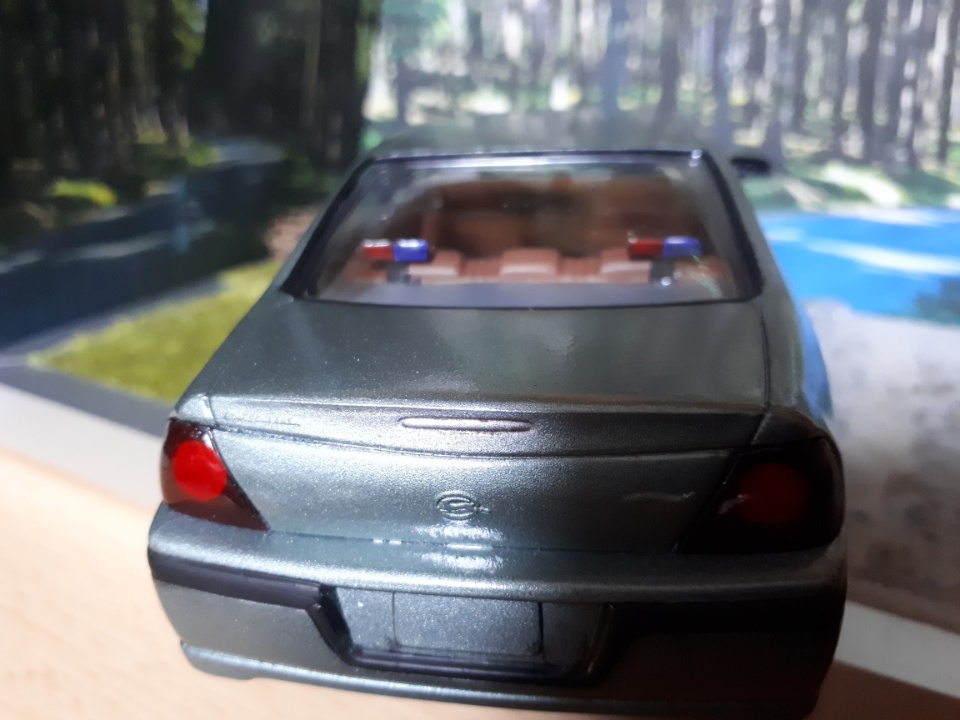

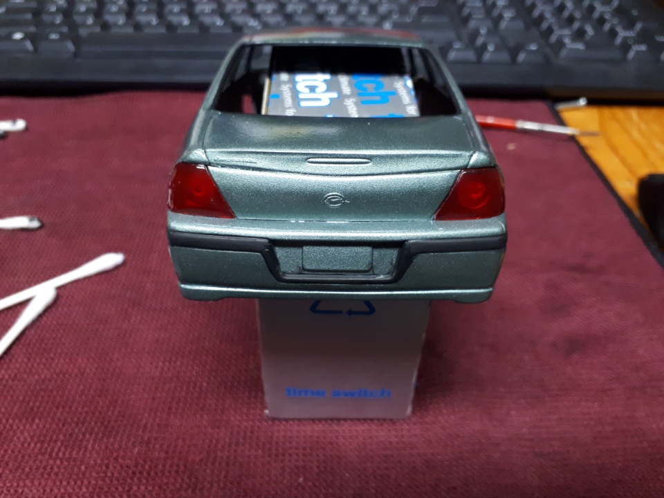

Außen habe ich nach irgendetwas "anderem" im Netz gesucht und auch etwas gefunden, was ich umsetzen wollte.

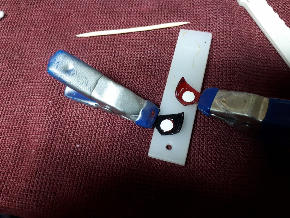

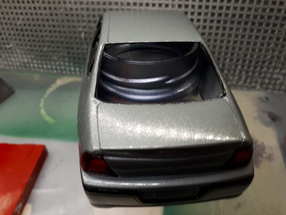

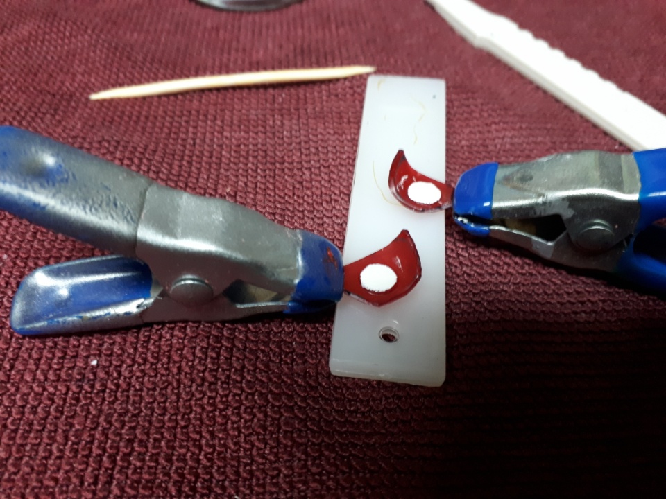

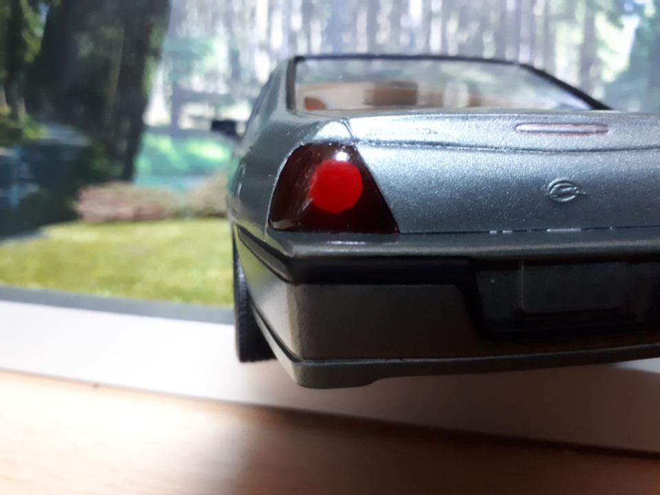

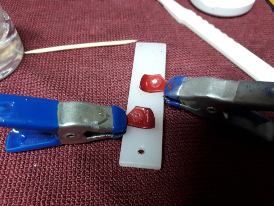

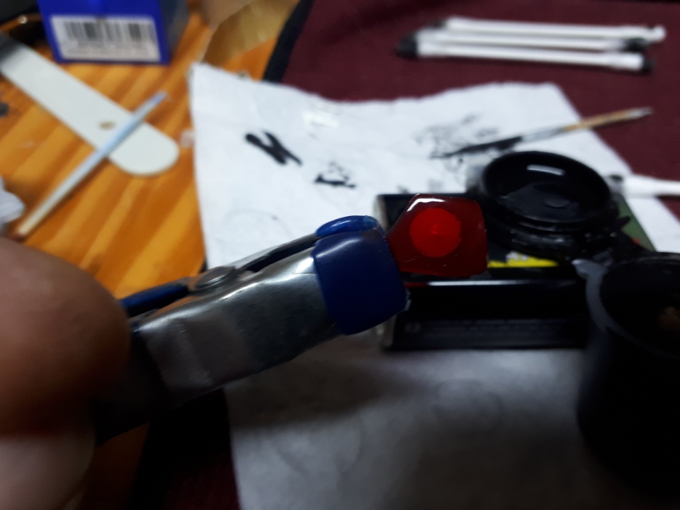

Hier habe ich die Heckleuchten geändert.
Die eigentlich komplett rote Leuchtenmaske habe ich geteilt, so dass das Mittelteil an der Kofferraumklappe bleibt und Wagenfarbe bekommt. Die äußeren Rückleuchten wurden "getönt"
Dazu habe ich den runden Teil, von hinten weiß#301 gemacht, den restlichen Bereich schwarz#302 und zum Abschluss noch Tamiya Clear Red von außen darüber. Das weiß war, so empfinde ich es, zu grell, ein grau wäre wahrscheinlich passender gewesen.

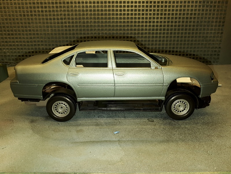

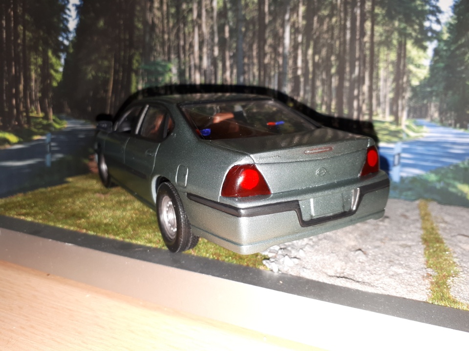

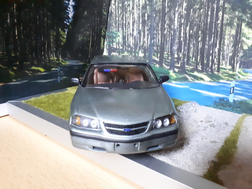

Das war es letztlich auch schon. Die Karosserie wurde mit carmetallic #396 gesprüht, eine Woche Ruhe und dann Klarlack. Der Klarlack war der Rest einer ,Prisma'-Dose und es gab ein griesiges Lackbild. Was ich nicht so hoch bewerte, weil es kein großartiges Modell ist, dass kann so einen Klarlack wegstecken.
Gummis, Kühlergrill und Zierleisten noch mit schwarz#302 gepinselt.
Dadurch, dass durch Zapfen und Löcher alles vorgegeben ist, bekomme ich die Front nicht hübsch hin. Wenn ich wieder Geduld habe, werde ich die Zapfen entfernen und die Teile, soweit möglich, ausgerichtet einbauen, dann wird auch kurz geschliffen und nochmals Klarlack drüber kommen🤣

Fertig ist er noch nicht ganz, ein paar Feinheiten sind noch zu machen, Stoßstange, Kennzeichen, Decals, Spiegel und Felgen nochmals silber lackieren etc

Schön geworden . :respekt:
Sehr schön, erinnert mich an Need for Speed Most Wanted... aber das Originale von 2005 :lol:
Beiträge: 2497
Been thanked: 74 times
:respekt: :respekt: :thumbup: :thumbup: :thumbup:

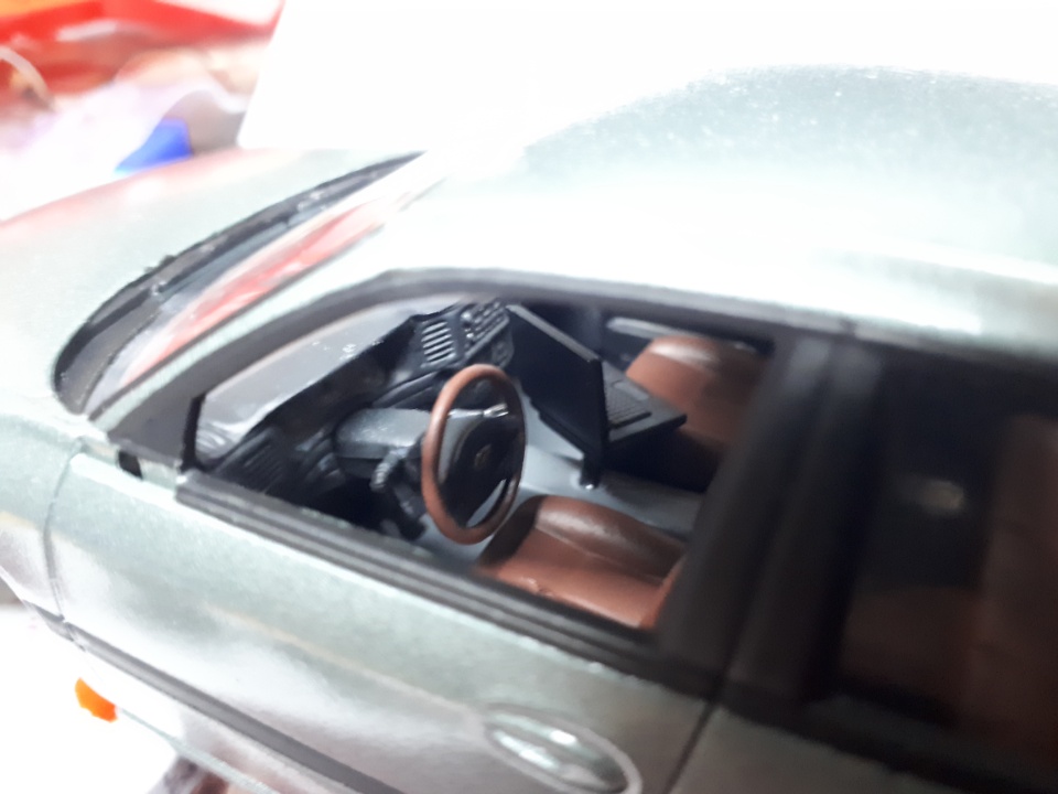

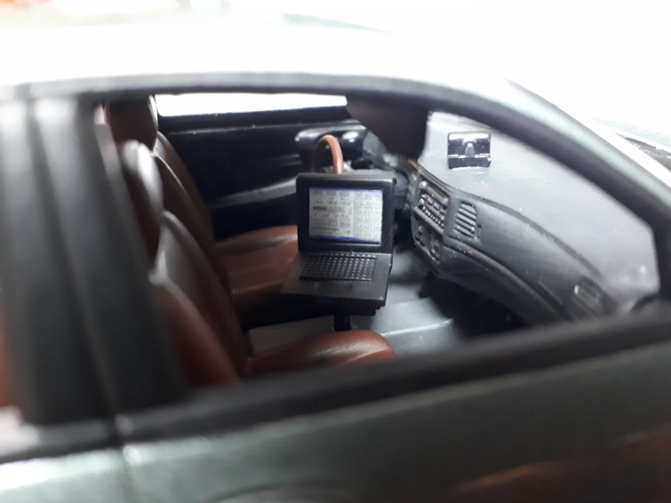

Sehr schön soweit, die kleine aber feinen Umbauten wie die Strobes oder der Laptop gefallen mir echt gut :thumbup:. Bin gespannt auf das Endergebnis.
Danke euch !
Der Laptop und die Kamera sind Bestandteile des Bausatzes.

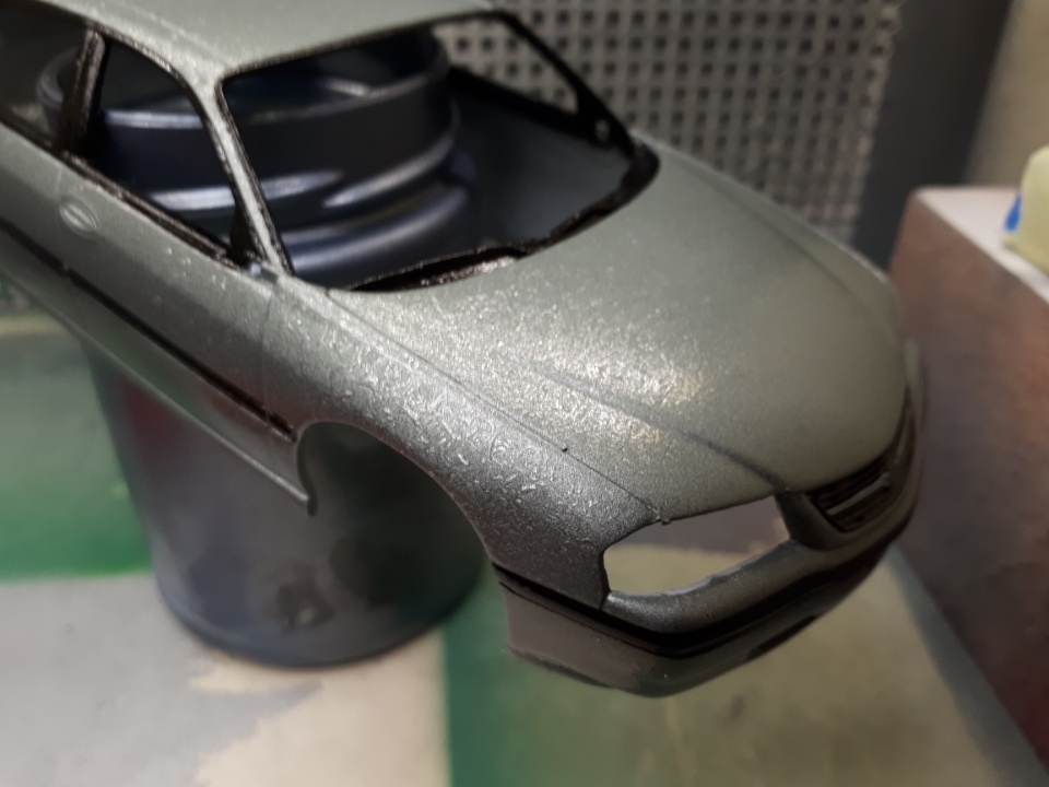

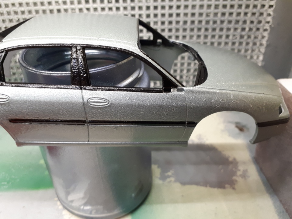

...das Anschleifen und der neuer Klarlack haben dann auch funktioniert...☹️
Ich gehe davon aus, dass mein Rest Prisma-Klarlack "in der Dose" besser aufgehoben gewesen wäre.
Den Prisma-Klarlack hat mein 'Baumarkt meines Vertrauens' nicht mehr im Sortiment.
Der gesprühte Klarlack hat sich, mit dem vom neuen Hersteller, wohl nicht vertragen...
Seht selbst:
Q
Q
W
W
E
E
R
R
T
T
Z
Z

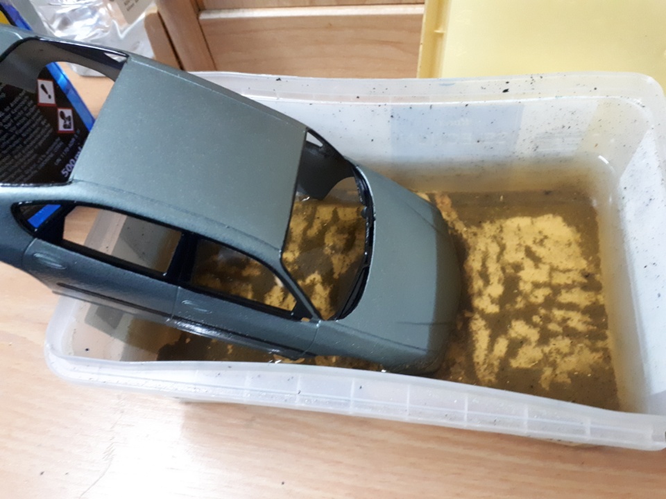

Jetzt kommt er in die Warteschleife, bis ich mich entschieden habe, ob er gebadet wird, oder ob ich einen Versuch mache, mit Schleifen etwas zu erreichen...
Tendenz zum "Spiritus-Baden"...

Mit dem Klarlack ist richtig ärgerlich. Ich würde ihn auch wieder entlacken und dann noch einmal lackieren. Die Zusatzteile für den zivilen Look nehme ich komplett ab. Gut gemacht. Gute Idee! Ich habe diesen Ford Stckbausatzpolizeigerät im Keller, wo das ggf. auch in Frage kommen könnte.

Du hast wirklich ein seltenes Pech was Farben angeht.

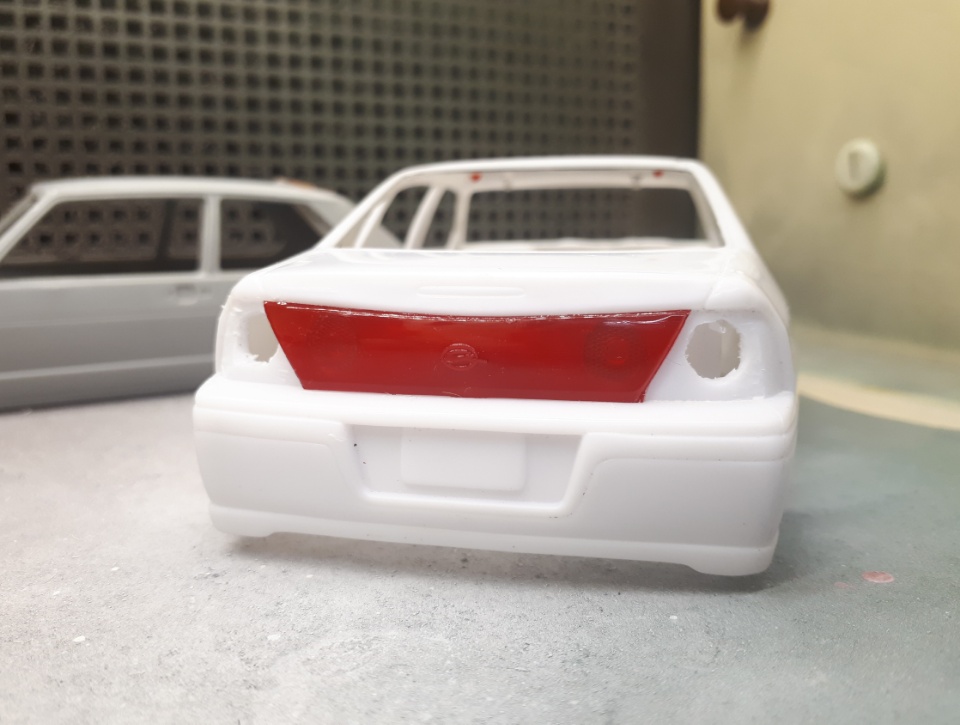

So, dieses Mal war es eine schwere Geburt. Dadurch, dass ich ihn grundiert hatte und sich beim Spiritus-Einlegen auch Teile der Grundierung abgelöst haben, musste alles runter.
Dabei musste ich feststellen, dass die roten Rückleuchten lackiert waren und kein transparent-rotes Plastik.

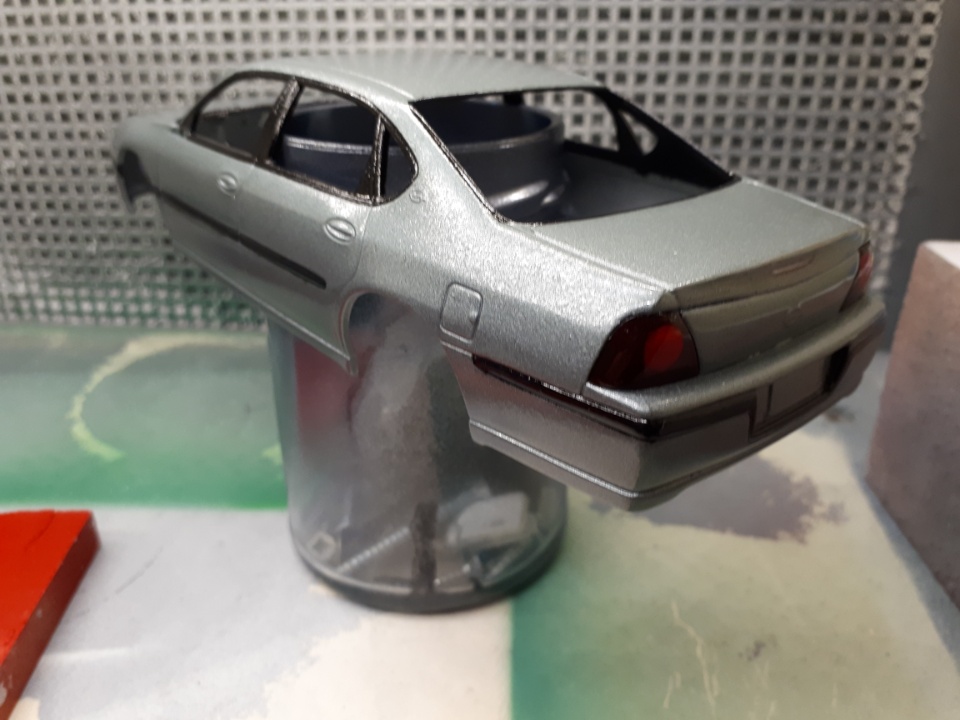

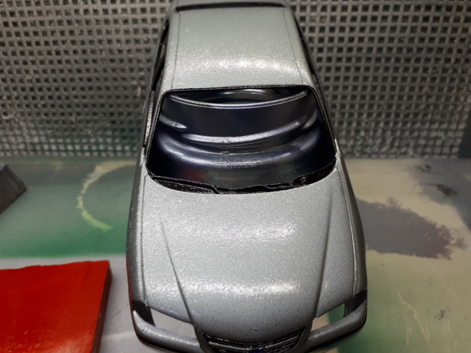

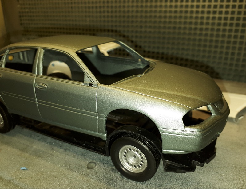

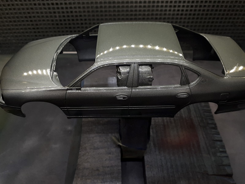

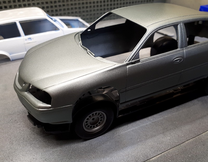

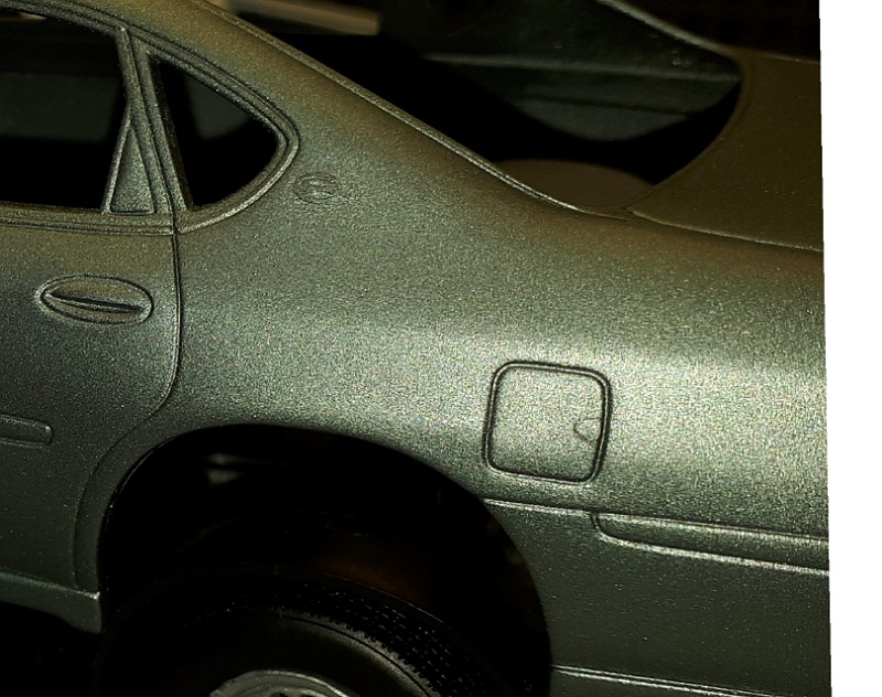

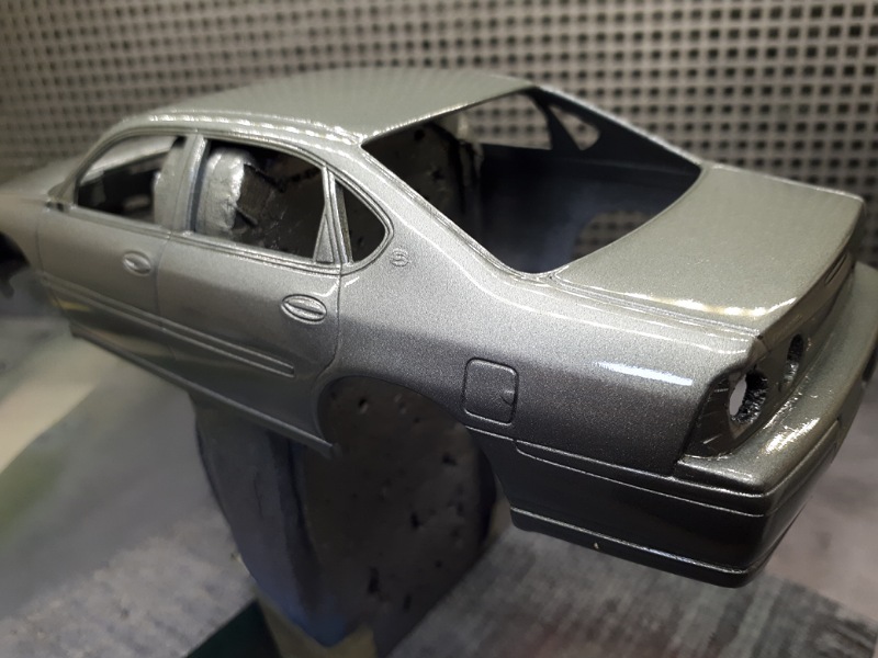

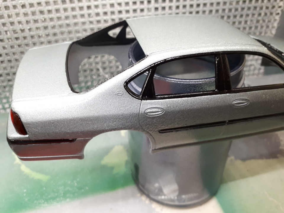

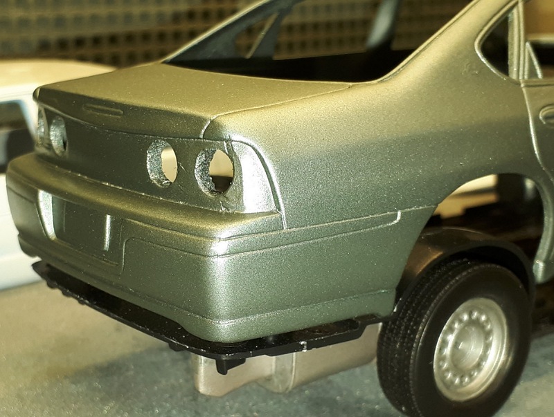

Hi Leute!
Heute hatte ich einmal Muse.

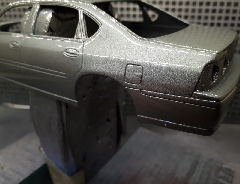

Der neue Kompressor wollte ausprobiert werden und der Impala brauchte Farbe.
Wie schon zuvor, habe ich das carmetallic wieder genommen. Mit 0,2er Düse habe ich dann heute herum experimentiert. Mit genug Luft geht sogar meine NoName Airbrush ganz gut.
Hier das heutige Werk:
Das letzte Bild gibt den Farbton relativ echt wieder, aber bei dieser Beleuchtungseinstellung konnte ich das "Glitzern" nicht zeigen, wie auf den Makros. Nun werde ich wieder eine Woche warten, bevor Klarlack darüber kommt☹️

PS: die Felgen in glanz #07 oder matt #08 schwarz?
Schon besser. Bin gespannt, wie der Lack mit Klarlack raus kommt.
Für die Felgen würde ich schwarz seidenmatt #302 nehmen. Dann kannst Du in diesem Zuge auch die Fensterrahmen und Schrammleisten machen ;)

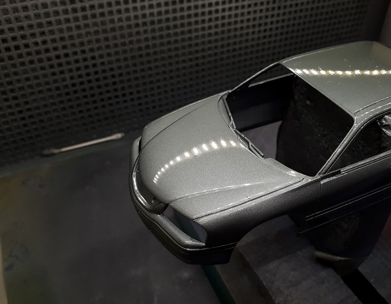

So, war bisschen ungeduldig, Klarlack ist drauf. Nichts passiert bis jetzt (außer Staub☹️). Das Glitzern von vor dem Klarlack ist bei Kunstlicht nicht (mehr) zu sehen. Das ganze einmal bei Tageslicht betrachten...
Hier der aktuelle Zustand:
