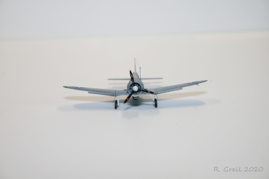

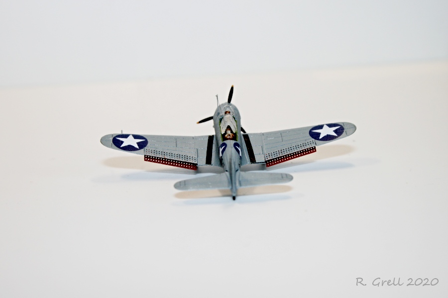

Douglas SBD – Dauntless
Die SBD´s hatten starre, nicht klapp- oder faltbare Tragflächen. Der Grund war, das beim Sturzangriff auf das zu bombardierende Ziel der Faltmechanismus die Stabilität der Maschine nachteilig beeinflusst hätte.
Gruppenfoto
Bild 286.jpg (107.97 KiB) 7242 mal betrachtet
Vier – Seiten – Ansicht
Bild 287.jpg (106.46 KiB) 7242 mal betrachtet
Bild 288.jpg (97.75 KiB) 7242 mal betrachtet
Foto 288
Bild 289.jpg (103.36 KiB) 7242 mal betrachtet
Bild 290.jpg (98.2 KiB) 7242 mal betrachtet

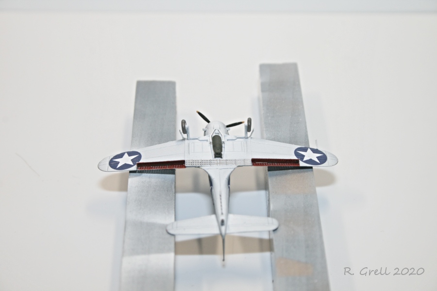

Fünf Maschinen habe ich mit einer 500 lb. Bombe beladen.
Bild 291.jpg (97.76 KiB) 7242 mal betrachtet
Bild 292.jpg (113.22 KiB) 7242 mal betrachtet

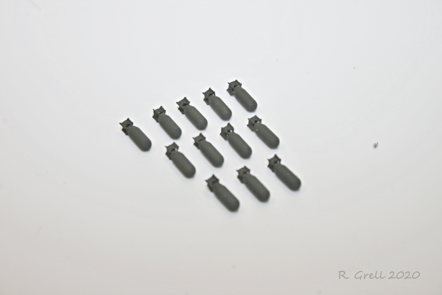

Die Bomben

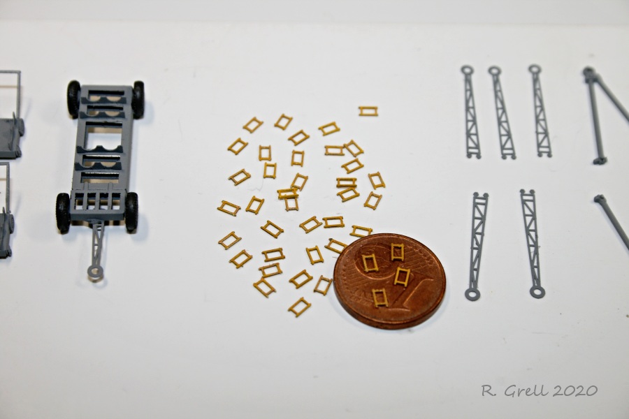

Aus den fünf auf den Centstück liegenden Teile musste je eine Bombe gemacht werden. Das Zusammenkleben der Leitflächen war für mich das bisher kniffligste Unterfangen, seit ich mit PE-Teilen arbeite. Ich habe lange überlegen und etliche Versuche unternehmen müssen, um eine Methode zu finden, die Leitflächen miteinander verkleben zu können.
Bild 293.jpg (102.78 KiB) 7242 mal betrachtet
Letztlich habe ich zwei 1-mm-Leistenstücke genommen und nebeneinander fixiert. Zwischen beide Leisten konnte nun eine Leitfläche hochkant eingesteckt werden. Die zweite Fläche wurde dann flach auf gelegt, ausgerichtet und mit einer in eine Pinzette geklemmten Klinge fixiert. Dann vorsichtig flüssigen Sek.-Kleber aufgebracht. Der ausgeklinkte Bereich in der linken Leiste verhindert, das Klebstoff durch den Klebespalt sickert und das Ätzteil mit dem Holz verklebt.
Bild 294.jpg (96.23 KiB) 7242 mal betrachtet

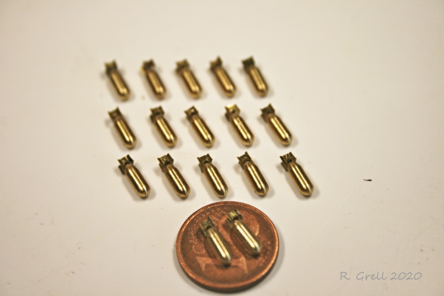

Aus diesen Pärchen wurde im nächsten Schritt ein Vierling, der dann auf den Bombenkörper geklebt worden ist. Trotz großer Sorgfalt beim Ausrichten und Verkleben der Teile ist es mit nicht gelungen, alle Leitflächen so hin zu bekommen, wie ich es gerne gehabt hätte. Daher auch nur ein Gesamtfoto der fertigen Bomben und keine Nahaufnahmen.
Die fertigen Bomben
Bild 295.jpg (105.15 KiB) 7242 mal betrachtet
Bild 296.jpg (98.56 KiB) 7242 mal betrachtet
Damit ist der Bau der Flugzeuge abgeschlossen. Als nächstes werden einige Kleinteile angefertigt, bevor dann eine Stellprobe auf dem Hangardeck erfolgt.

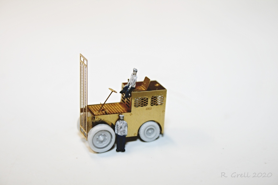

Der aus PE zu bauender Stapler war m.E. zu groß geraten.
Bild 285.jpg (104.01 KiB) 7198 mal betrachtet

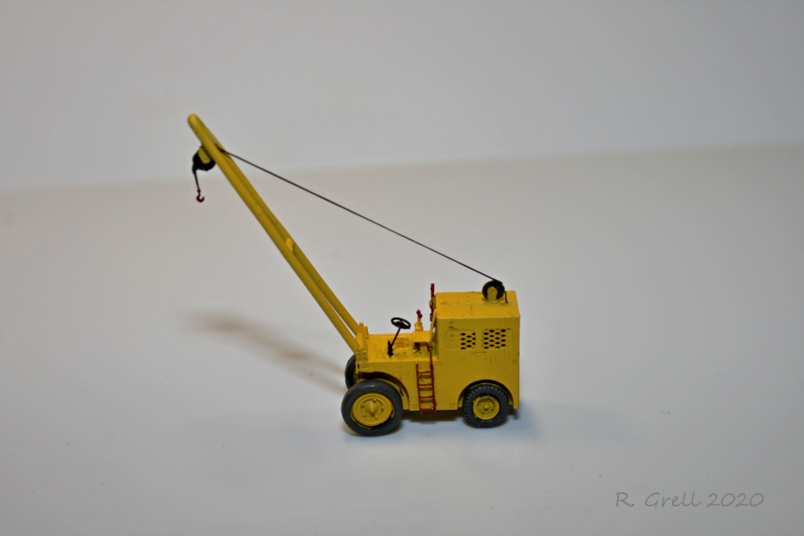

Eine Bedienung der Maschine durch die Mannschaft ist nicht möglich. Ich habe deshalb aus dem Stapler eine Art Tilly-Crane geschaffen.
Bild 297.jpg (101.09 KiB) 7198 mal betrachtet
Bild 298.jpg (99.6 KiB) 7198 mal betrachtet

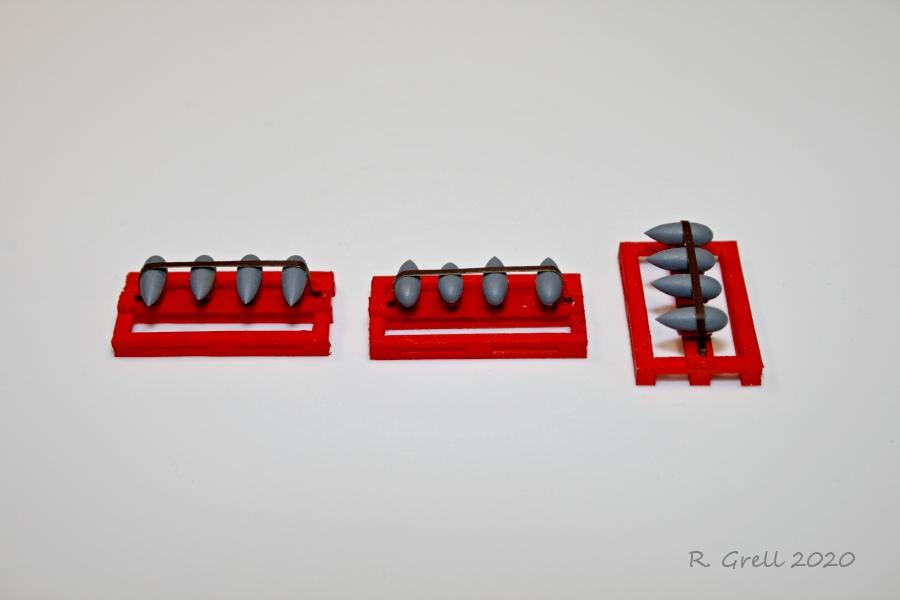

Abwurftanks
Die Tanks waren für die F4F-4 gedacht. Die Größe der Tanks passt zur Maschine, nicht aber die Aufhängungspunkte, mit denen sie unter den Tragflächen befestigt werden sollen. Die sind gegenüber dem Original um ca. das zweifache zu groß geraten.
Ich habe aus PS einigen Paletten gebaut und die Tanks darauf gelagert und mit meinen bewährten Gurten gesichert.
Bild 299.jpg (98.7 KiB) 7198 mal betrachtet
Bild 300.jpg (109.87 KiB) 7198 mal betrachtet

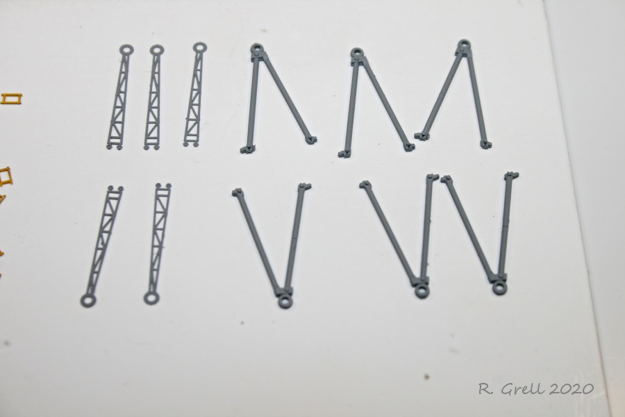

Schleppgeschirr
Bild 301.jpg (97.22 KiB) 7198 mal betrachtet

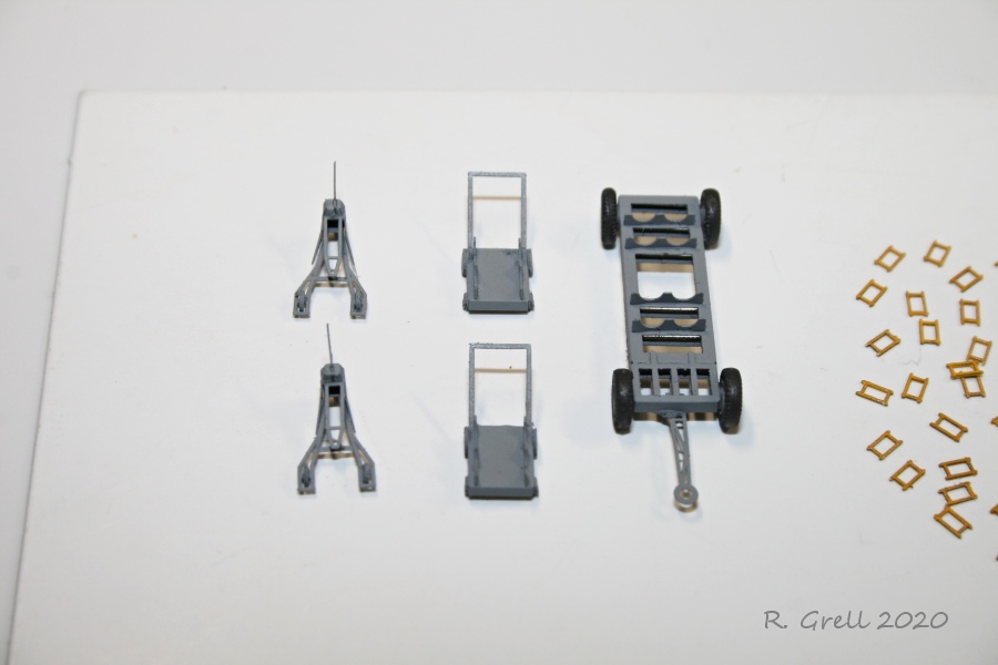

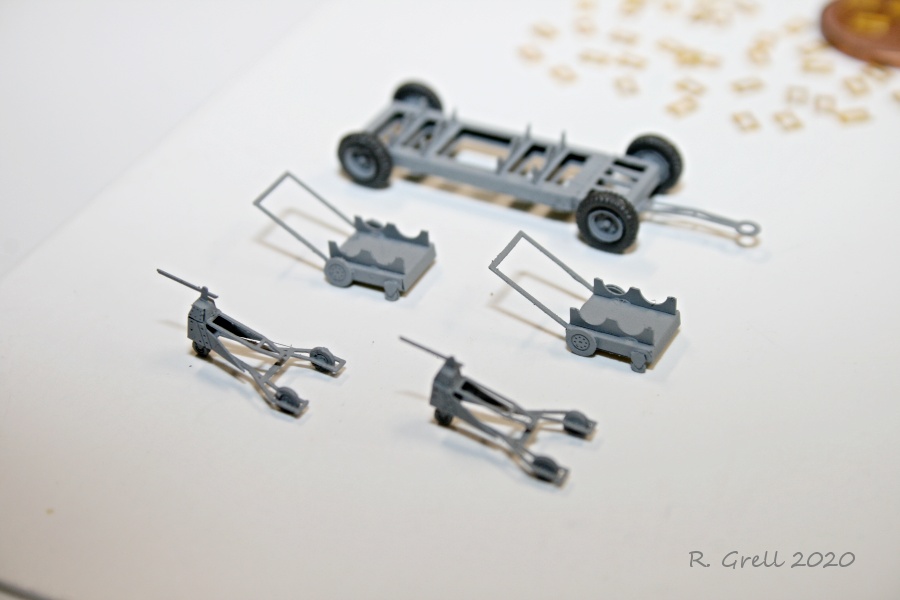

Transportkarren und -anhänger
Bild 303.jpg (104.96 KiB) 7198 mal betrachtet
Bild 304.jpg (98.81 KiB) 7198 mal betrachtet

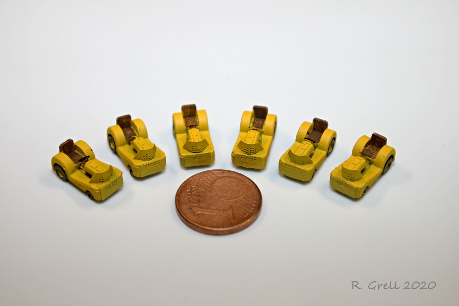

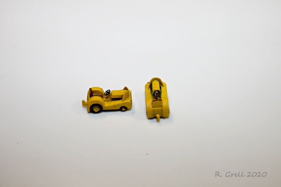

Flugdeck Traktor
Bild 305.jpg (105.53 KiB) 7198 mal betrachtet
Bild 306.jpg (95.03 KiB) 7198 mal betrachtet

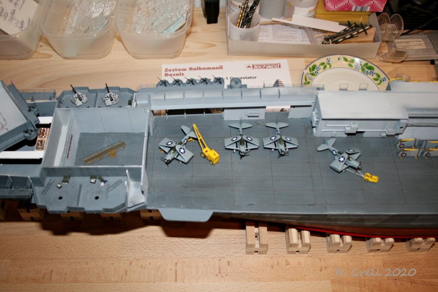

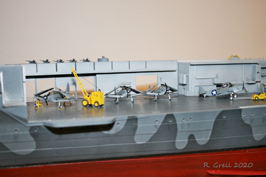

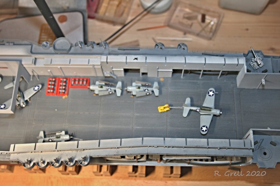

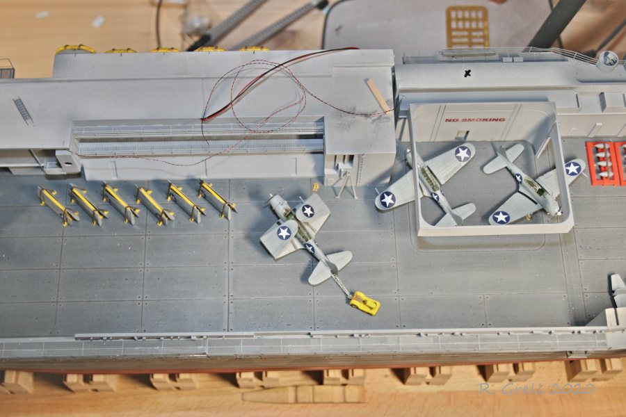

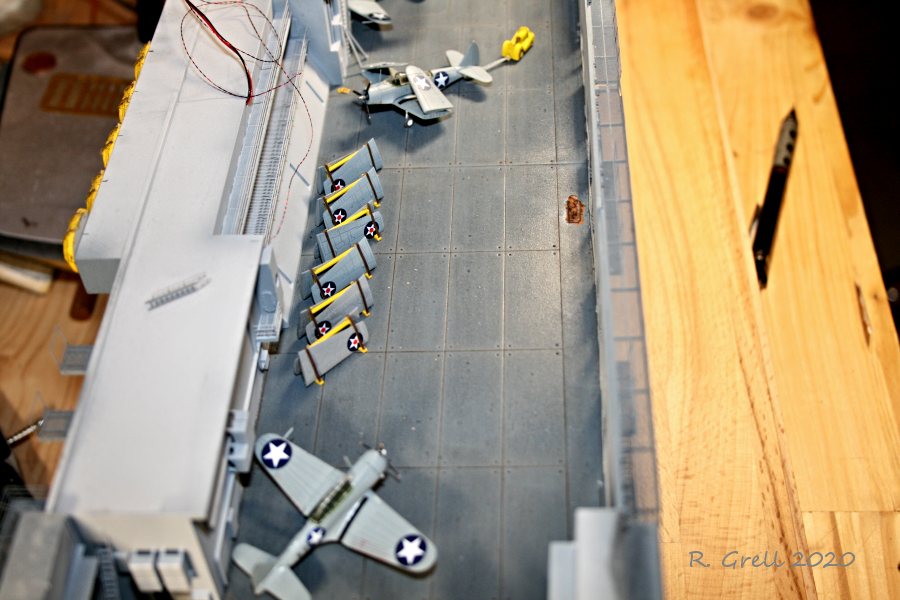

Bild 307.jpg (99.04 KiB) 7198 mal betrachtet
Bild 308.jpg (109.08 KiB) 7198 mal betrachtet
Bild 309.jpg (109.05 KiB) 7198 mal betrachtet
Bild 310.jpg (106.67 KiB) 7198 mal betrachtet
Bild 311.jpg (107.15 KiB) 7198 mal betrachtet
Bild 312.jpg (102.61 KiB) 7198 mal betrachtet
Bild 313.jpg (109.83 KiB) 7198 mal betrachtet
So oder so ähnlich könnte es bald auf dem Deck zugehen. Einige Niedergänge müssen noch angebracht werden und die eine oder andere Figur soll ein bisschen Leben in die Szene bringen.

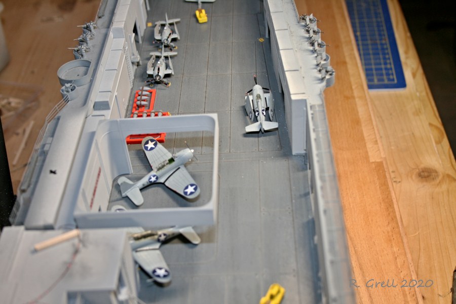

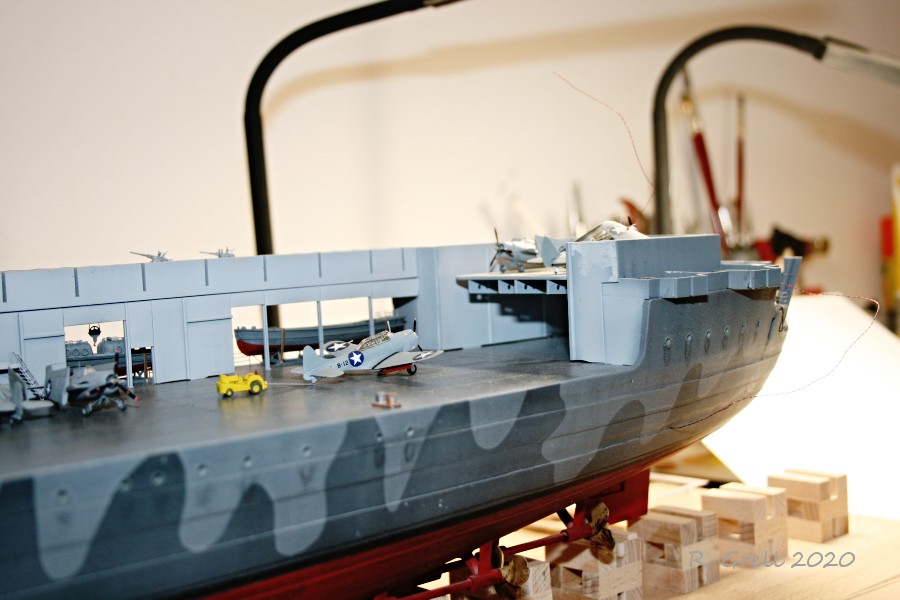

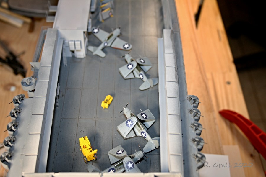

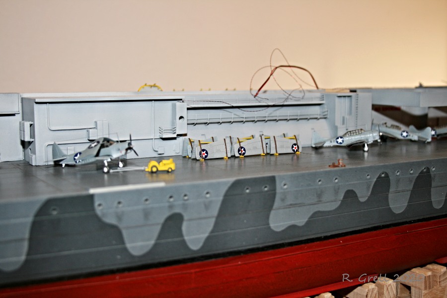

Update #20

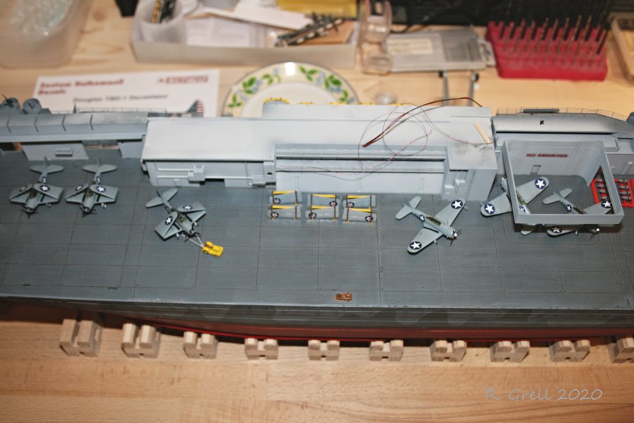

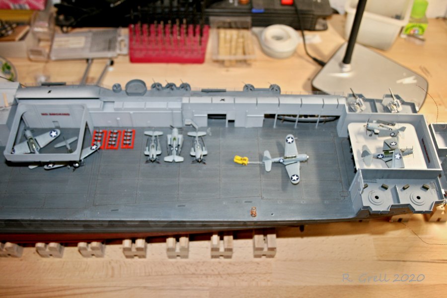

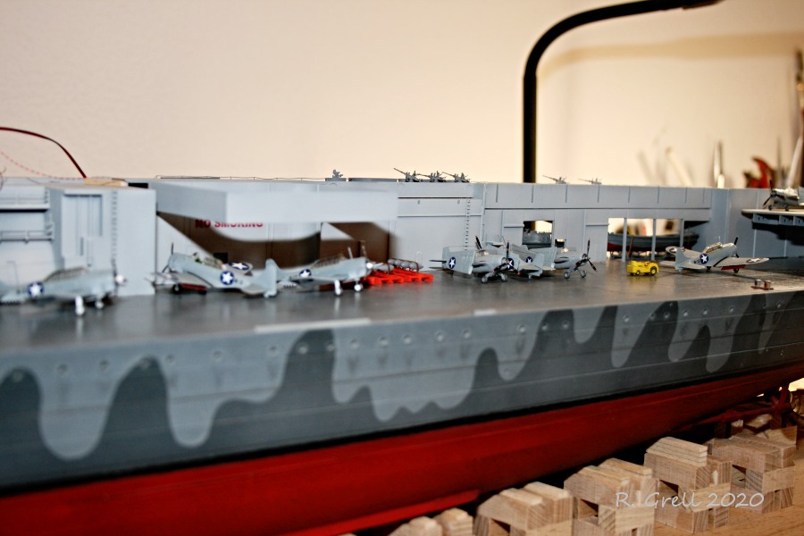

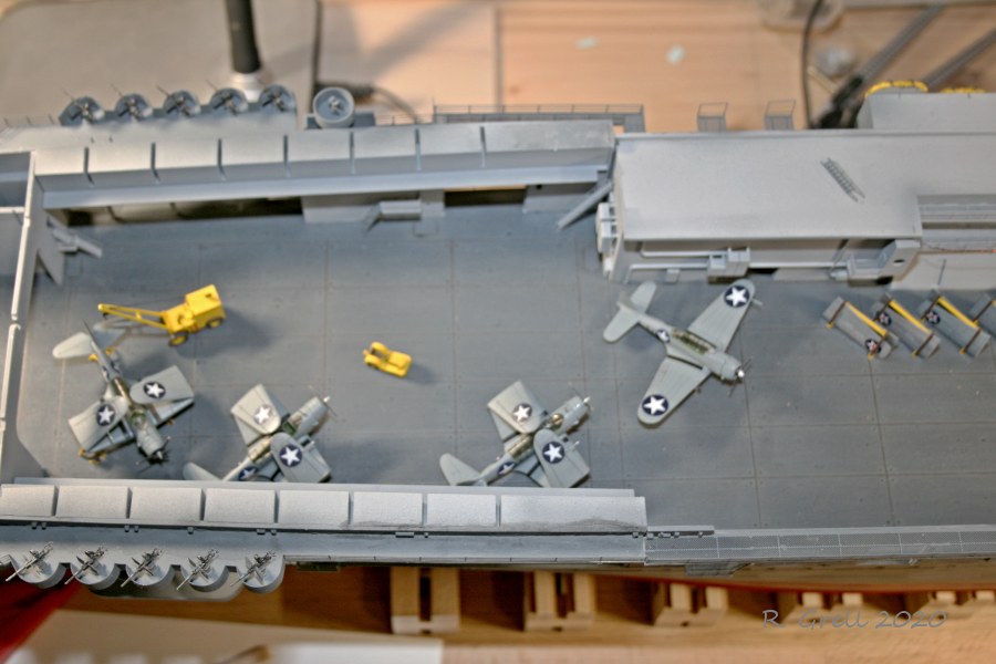

Das Hangardeck in der endgültigen Fassung. Die Backbordaufbauten stehen, Flugzeuge und anderes Gerät ist positioniert. Auf Figuren habe ich schlussendlich doch verzichtet. Zum einen sieht man sie nicht und zweitens gefallen die Tamiyafiguren mir nicht wirklich.
Bild 314.jpg (106.59 KiB) 7492 mal betrachtet
Bild 315.jpg (109.01 KiB) 7492 mal betrachtet
Bild 316.jpg (102.97 KiB) 7492 mal betrachtet
Bild 317.jpg (101.9 KiB) 7492 mal betrachtet
Bild 318.jpg (108.06 KiB) 7492 mal betrachtet
Bild 319.jpg (105.43 KiB) 7492 mal betrachtet
Bild 320.jpg (105.97 KiB) 7492 mal betrachtet

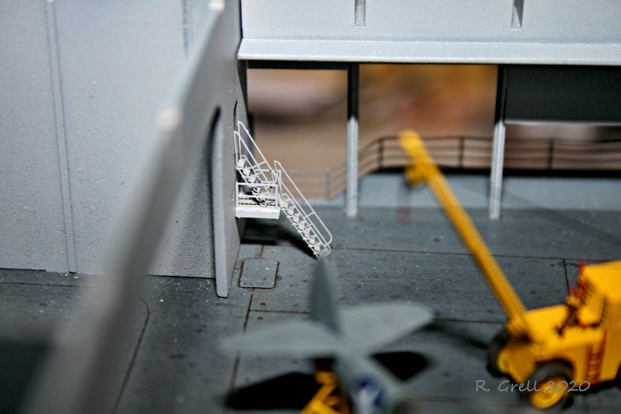

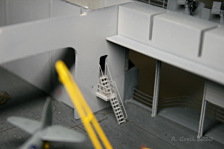

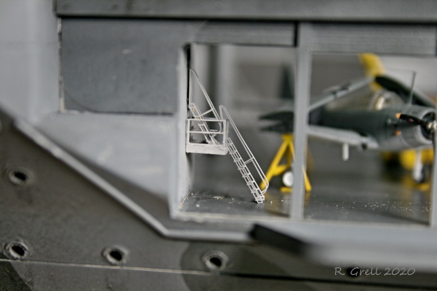

Für die Niedergänge, die neben dem vorderen Flugzeugaufzug zum Hangardeck führen, war weder in der Bauanleitung von MK1-Design was zu sehen noch waren ausreichend lange Niedergänge auf den PE-Platinen zu finden. Ich habe mich daher zu einer Notlösung entschieden, in dem ich die Abgänge aus übrigen Teilen zusammen gesetzt habe. Das Podest ist m.A.n.ein wenig zu klein. Richtig glücklich bin ich mit dieser Lösung nicht.
Bild 321.jpg (101.32 KiB) 7492 mal betrachtet
Bild 322.jpg (109.94 KiB) 7492 mal betrachtet
Bild 323.jpg (102.56 KiB) 7492 mal betrachtet

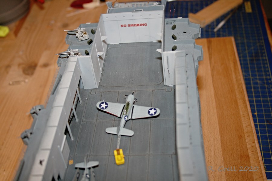

Dieser Niedergang sollte „einfach so“ an dem Bauteil angebracht werden. Ich habe daher noch ein Schott angebracht. Macht mehr Sinn.
Bild 324.jpg (108.69 KiB) 7492 mal betrachtet

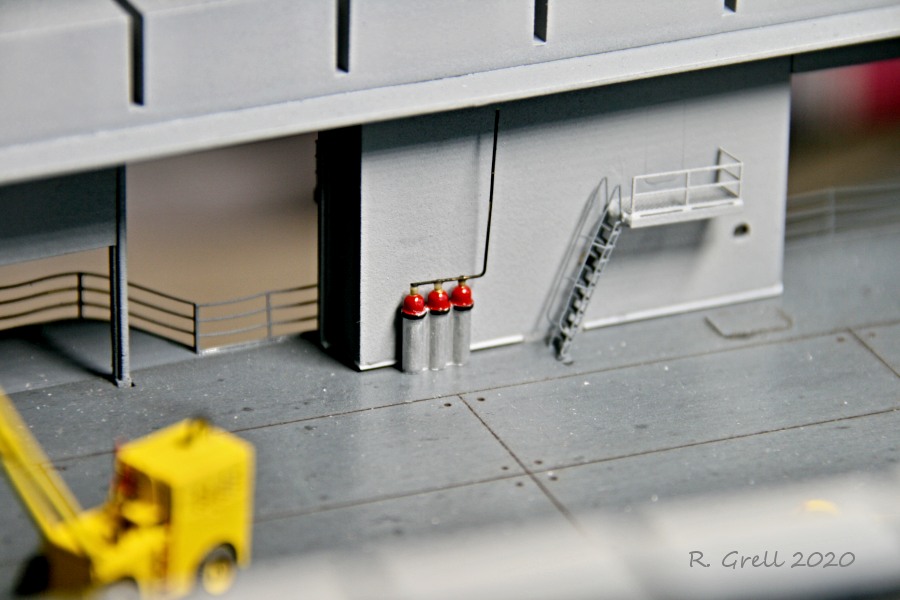

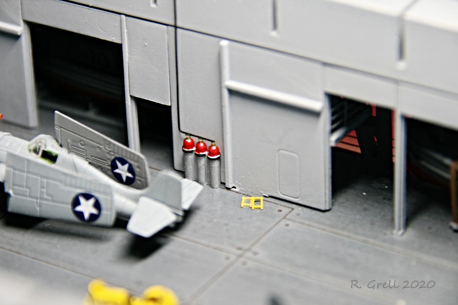

Hochdruckflaschen und Druckleitungen für die CO²-Feuerlöschanlage an Steuerbord. Gleiches ist an Backbord gemacht worden.
Bild 325.jpg (108.16 KiB) 7492 mal betrachtet
Bild 326.jpg (107.84 KiB) 7492 mal betrachtet

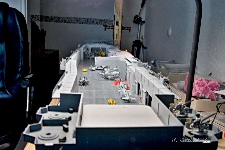

Zum Abschluss noch ein Blick über die gesamte Länge des Schiffs.
Bild 327.jpg (106.44 KiB) 7492 mal betrachtet
Fortsetzung folgt.
Bis dahin …
Es grüßt Richard
