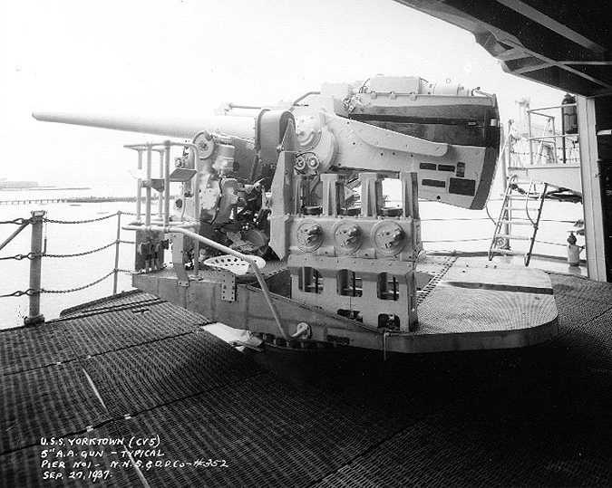

Bei dem ersten Geschütz handelt sich um eine 5“ (12,7 cm) /38 cal Mk24 Mod 2 Kanone, die sowohl zur Bekämpfung von Luft- wie auch Oberflächenzielen eingesetzt wurde.
Gewicht: ca 14.500 kg
Rohrlänge über alles: 5.700 mm
Höhenrichtbereich: -15° bis +85°
Seitenbereich: 360°
Mündungsgeschwindigkeit: 760 m/s
Feuergeschwindigkeit: 12-15 Schuss/min
Höchstschussweite: 15.900 m bei 45° Rohrerhöhung
Schusshöhe: 11.900 m
Durchschlagsleistung von panzerbrechender Munition: von 51 mm bei einer Zielentfernung von 10.000 m bis 127 mm bei 3.700 m
Durchschlagsleistung bei Flugabwehrmunition: 38 mm in 9.100 m Höhe
Besatzung: 15 Mann
Munition / Geschütz: 450 Schuss
Geschütz an Bord der USS Yorktown (CV 5) (Quelle: http://www.navweaps.com/Weapons/WNUS_5- ... ge_History)

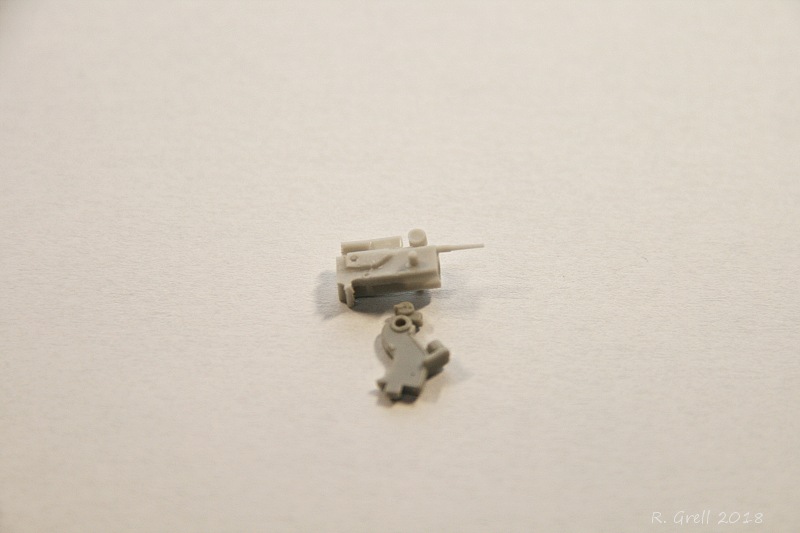

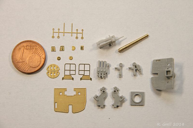

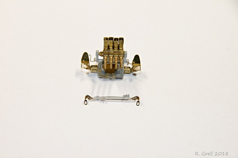

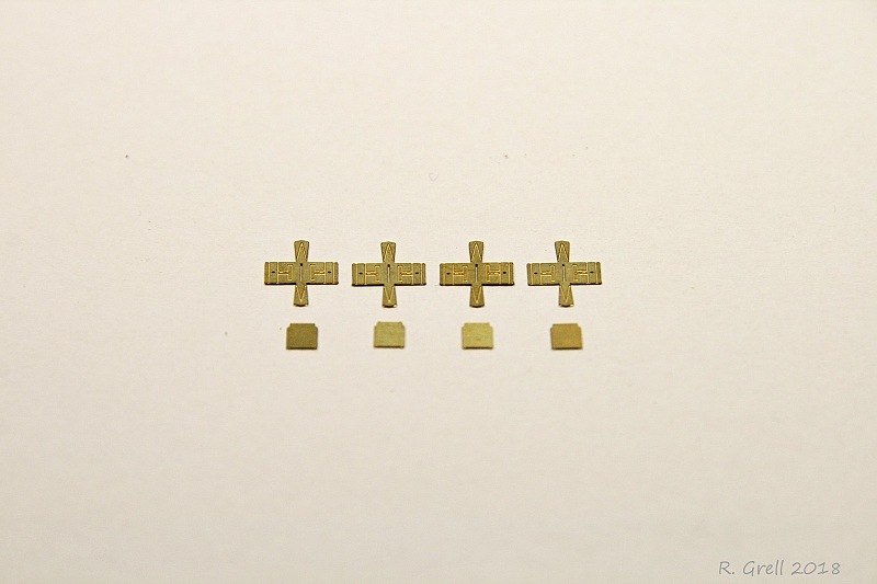

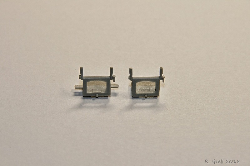

Als erstes sind die 12,7 cm Geschütze an der Reihe. Von den 9 Teilen des Bausatzes werden zwei nicht verwendet (Rohr und Verschlußstück), dafür kommen 11 PE-Teile dazu, so dass das Geschütz jetzt aus 20 Einzelteilen zusammengesetzt werden muss.
Bild 002.JPG (69.09 KiB) 14770 mal betrachtet
Angedacht war, die Rohre in der Höhe beweglich zu lassen. Das lies sich jedoch nicht machen. Die Bohrung hat einen Durchmesser von 1,1 mm, während der Zapfen (auch der am Bausatzteil) einen Durchmesser von 0,8 mm aufweist. So habe ich die Rohre in einer festen Einstellung verklebt.
Bild 003.JPG (70.25 KiB) 14770 mal betrachtet

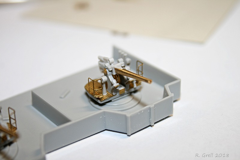

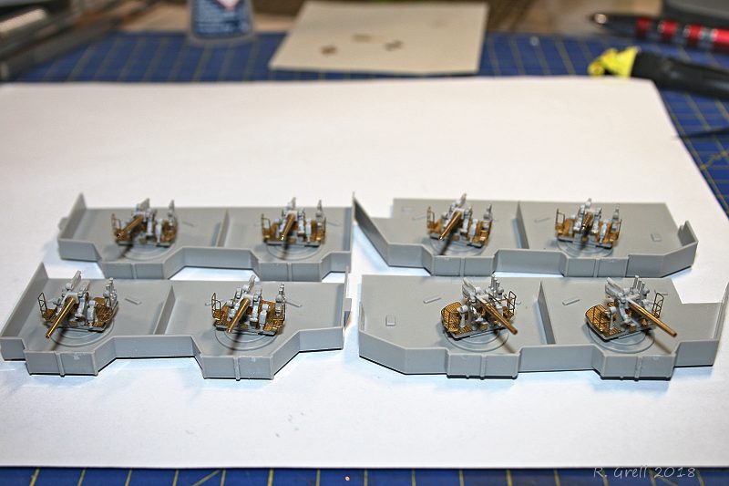

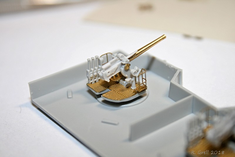

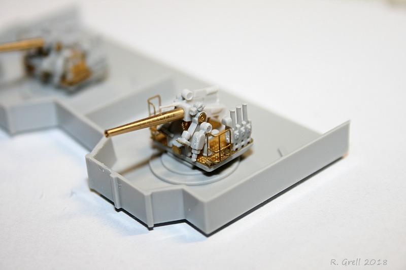

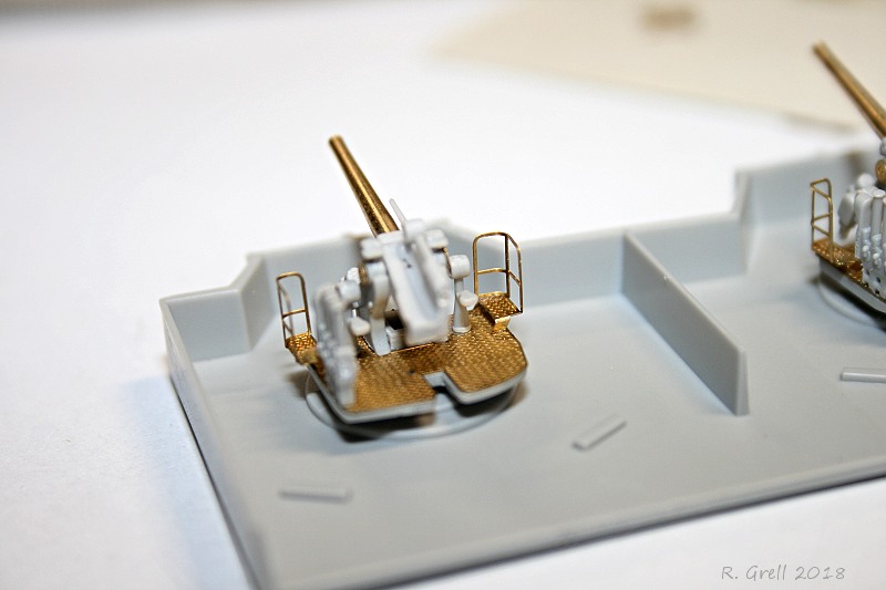

Hier ein fertiges Geschütz in verschiedenen Ansichten.
Bild 003a.JPG (72.42 KiB) 14770 mal betrachtet
Die Visiereinrichtung (auf dem ersten Bild ganz oben) habe ich noch nicht verbaut. Sie ist sehr filigran und bricht leicht an den Knickstellen. Evtl. werde ich sie auch nicht anbringen.

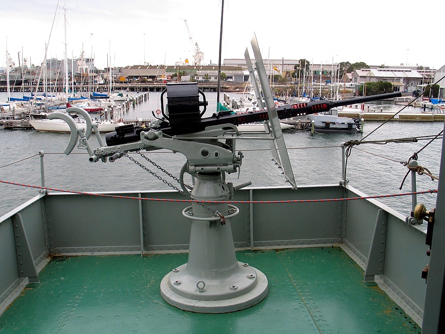

Dieses Geschütz von fast allen am Zweiten Weltkrieg beteiligten Nationen verwendet. Sie wurde 1914 vom Deutschen Reinhold Becker entworfen, aber das Patent bekam 1919 die Schweizer Firma Semag. Später wurde Semag von Oerlikon übernommen. Von Oerlikon aus wurde dieses Geschütz auf der ganzen Welt vermarktet. Sie wurde verbessert und in vielen Ländern produziert. Wahrscheinlich war die Oerlikon Flak das am meisten produzierte Flugabwehrgeschütz im Zweiten Weltkrieg. In den USA wurden 124.735 Exemplare und eine Milliarde Schuss Munition hergestellt.
Aus anderen Ländern sind keine genauen Zahlen bekannt.
Die Oerlikon-Flak galt als zuverlässige, robuste und simple Konstruktion, die leicht zu warten war. Im Zweiten Weltkrieg schoss sie vom Dezember 1941 bis September 1944 32 Prozent aller von der US-Army abgeschossen japanischen Jäger ab.
1944 wurde sie bei den Alliierten nach und nach durch die Vier-Zentimeter-Bofors ersetzt, da das Bofors-Geschütz im Einsatz gegen feindliche Flugzeuge deutlich größere Schadenswirkungen erzielte.
Wegen der Kamikaze-Flieger der Japaner wurde dies zunehmend wichtiger.
Kaliber: 20 mm
Gewicht der Waffe (ohne Lafette): 68,04 kg
Rohrlänge: 1400 mm
Höhenrichtbereich: −10° bis +90°
Seitenbereich: 360°
Mündungsgeschwindigkeit: 835 m/s
Feuergeschwindigkeit: 450 Schuss/min (theoretisch), 250 bis 320 Schuss/min (praktisch)
Höchstschussweite: 4.400 m
Schusshöhe: 3.050 m
(Quelle: http://deacademic.com/dic.nsf/dewiki/6702)
Quelle: http://deacademic.com/pictures/dewiki/7 ... un-2-1.jpg

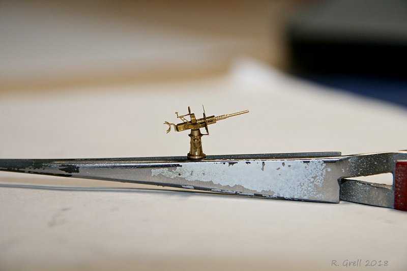

Hier ist ein Teil der dreihundert Teile zu sehen, ...
Bild 009.JPG (93.99 KiB) 14742 mal betrachtet

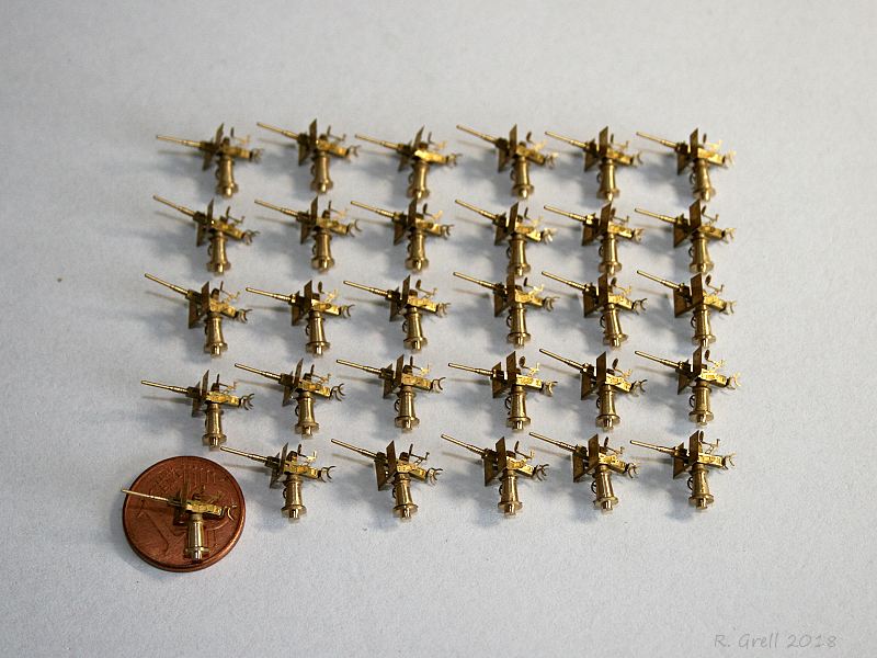

... aus denen am Ende 30 MKs entstanden sind.
Bild 010.JPG (76.92 KiB) 14742 mal betrachtet

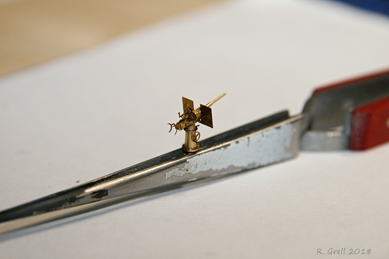

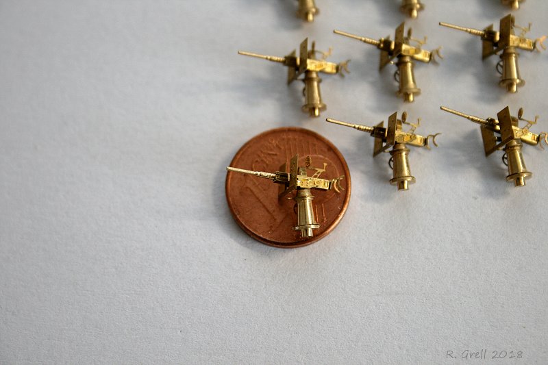

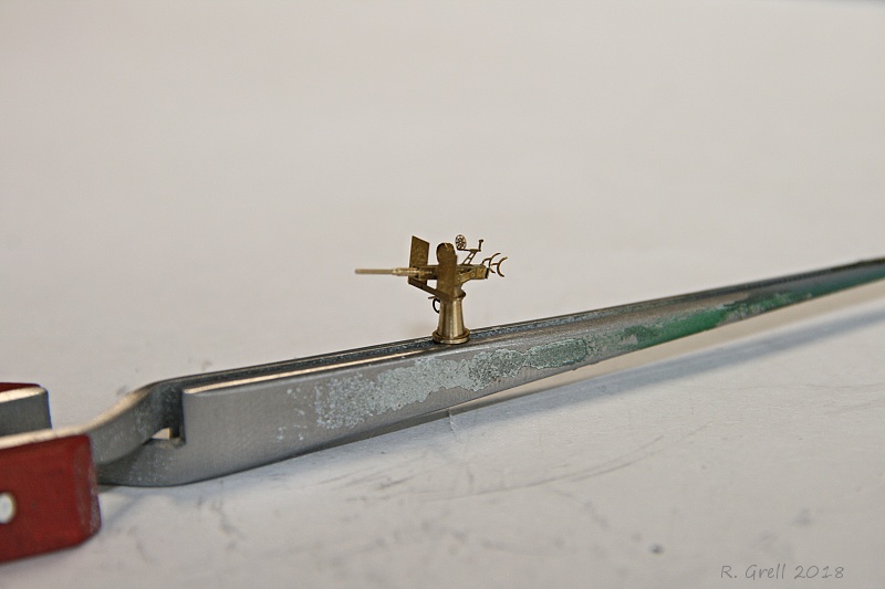

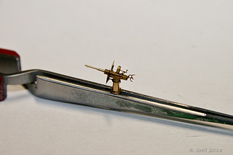

Die fertige Kanone besteht aus 10 PE-Teilen (Bausatz 2 PS-Teile) und ist etwas höher als der halbe Durchmesser einer 1-Cent-Münze.

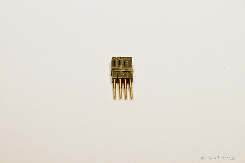

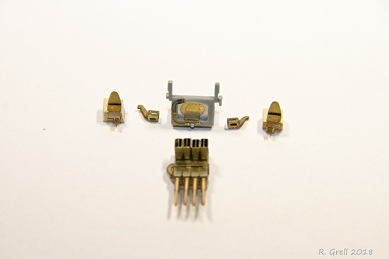

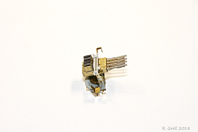

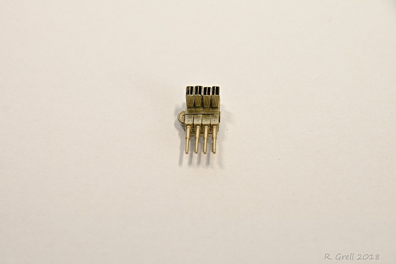

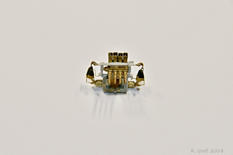

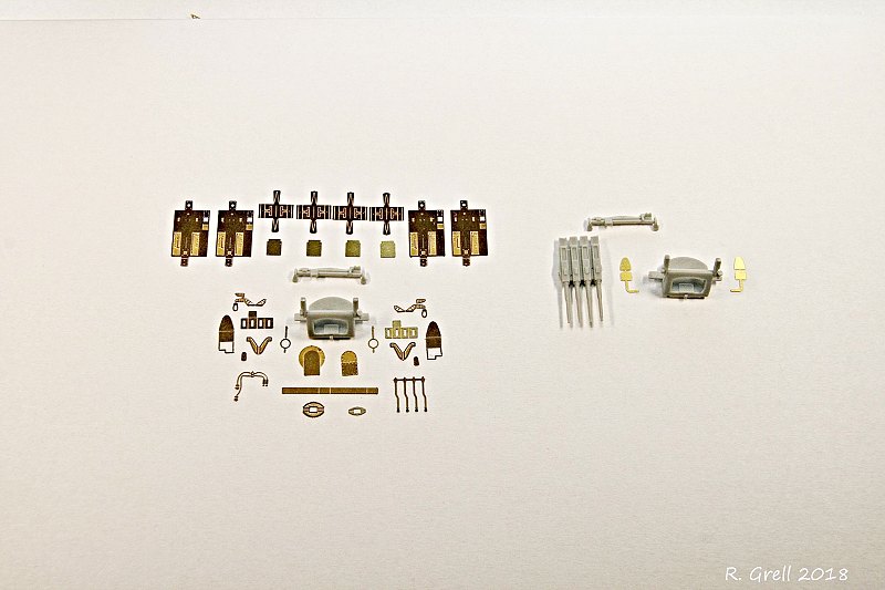

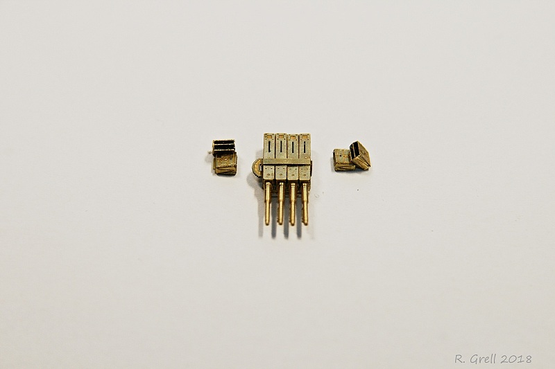

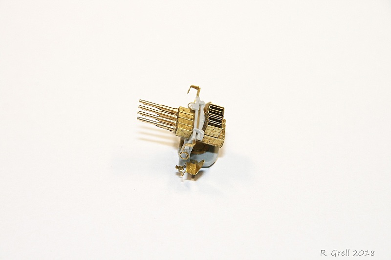

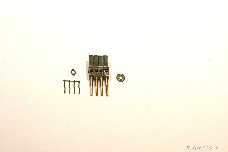

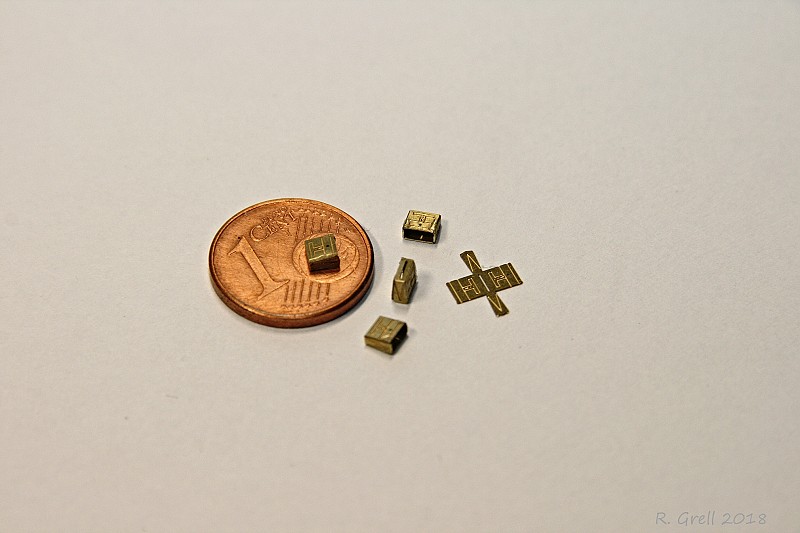

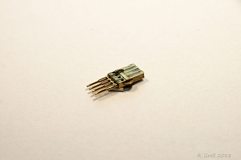

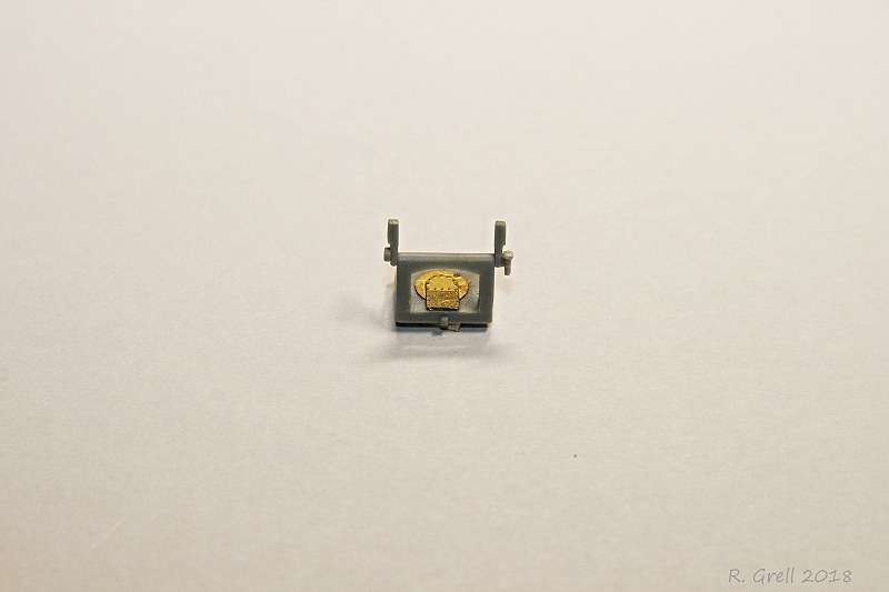

Als nächstes habe ich versucht, das Entstehen des Geschützes aus den Einzelteilen darzustellen:
Bild 015.JPG (70.7 KiB) 14735 mal betrachtet

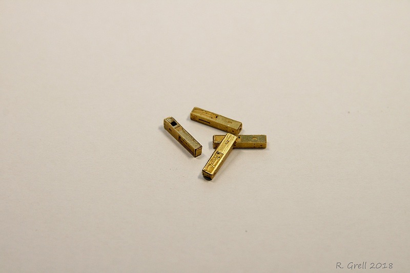

Rechts die fünf Bausatzteile, links zwei Bausatz- und dreißig Ätzteile, aus denen die vier Geschütze jeweils entstanden sind.

Damit ist die Bewaffnung der Hornet vollständig. Weiter geht es mit dem Inselaufbau.
