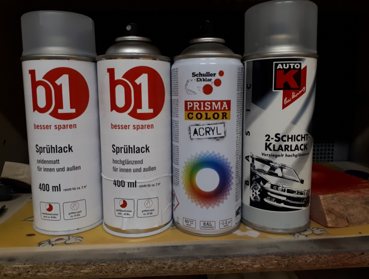

Beiträge: 5048
Been thanked: 347 times
Aiden hat geschrieben: Sa 25. Apr 2020, 23:32 BITTE KEIN BILLIGES SPRAY AUS DEM BAUMARKT!!!!! So ein Zeug hat mir die Lackierung aufgelöst und die Decals zersetzt, zum Glück auf einem Teststück.
Ich habe eine Vermutung...
Das passiert -eigentlich nur-, wenn man Klarlack für 2Schicht-Lacke erwischt!!!
Fast alle (Kfz-) Metallic Lackierungen bestehen aus der "Farbe" und einem
Klarlack, der erst den richtigen Farbton "erzeugt".
Dieser Klarlack "löst" die Farbe darunter etwas an!!!
Darauf musst du unbedingt achten!!!
Mache gleich noch ein Bild von meinen Klarlack-Spraydosen:
Rechts der schlimme Klarlack

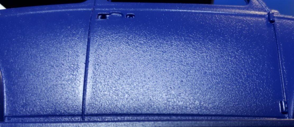

So sah dann der Lack und das Plastik darunter aus:
Lack nach 2SchichtKlarlack
PS: bei Revell heißt der Klarlack: "FARBLOS"
