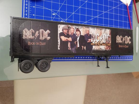

Soo. Gleich mal einfach ausprobiert.
Meine ersten grossen Decals auf der Rückseite zum testen...
Eines sei noch angemerkt... Was nicht so doll aussieht, lasse ich bewusst. Dies ist mein erstes Modell und ich möchte meine Verbesserungen bei den nächsten sehen können..
Und fragt nicht, wieso das Bild auf dem Kopf steht... :-)

Wieso steht das Bild auf dem Kopf?
Achso, das sollte ich ja nicht fragen :mrgreen: :lol:
Ich finde das OK, dass du deine Fehler und damit Fortschritte später noch sehen möchtest.
Das Ergebnis sieht für mich soweit gut aus.
Schaut doch gut aus.
Und: Ich sehe es richtig herum.
Dafür dass du das erste Mal mit Decals arbeitest, sieht das Ergebnis wirklich gut aus :thumbup:
Zwahleandro hat geschrieben: Fr 22. Feb 2019, 21:58 Und fragt nicht, wieso das Bild auf dem Kopf steht... :-)
Das ist einfach zu beantworten: AC/DC ist eine australische Rockband, die stehen da unten ja alle auf dem Kopf :lol:. Im Ernst, bei mir wird das Foto im Beitrag auch auf dem Kopf angezeigt, rechtsklicke ich drauf und wähle "Grafik anzeigen", wird es seltsamerweise richtig herum angezeigt (Firefox). Ich habs jetzt mal neu eingestellt und hoffe, dass es nun passt.

Danke fürs Bild drehen :-)
Ja, das Ergebnis sieht nun wirklich gut aus, nach dem es komplett trocken ist.
