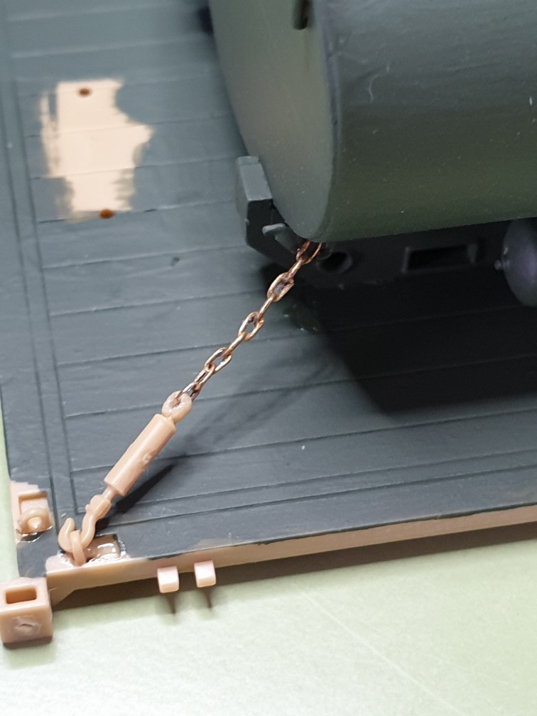

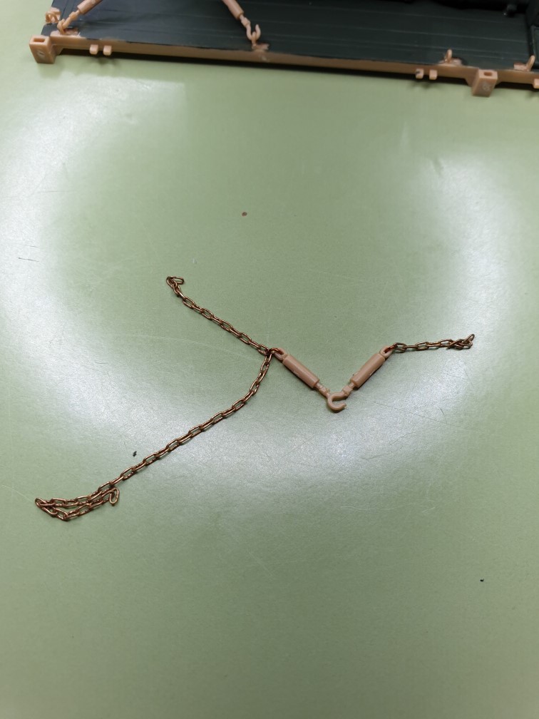

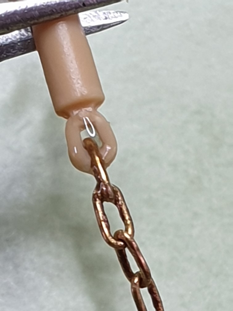

Also, ich hab das Problem nun mit eurer Hilfe gelöst, allerdings etwas abgewandelt. Ich hab die Öse des Kettenspanners aufgeschnitten und die Kette quasi "eingeklipst". Dann einen Tropfen Sekundenkleber drauf. Im Falle der dreier-Kette hab ich ein "Kettenglied" mit dünnem Draht selbst gebastelt und die Kette aufgefädelt. Auch hier einen Tropfen Sekundenkleber. Das ganze sieht dann aus wie auf den angehängten Bildern....
Danke für Eure Hilfe nochmal!!
Viele Grüße, Martin
In Arbeit: 1:35 Bundeswehr MAN LKW 5to mil gl (Tankanlage) von Hobby Boss
