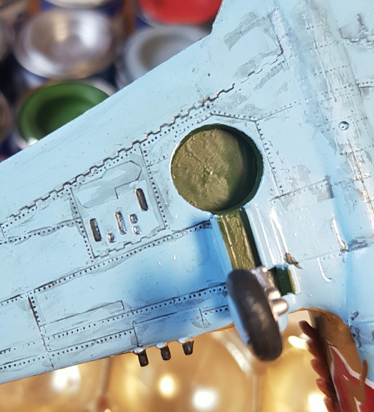

Hallo!
Ich hab das Problem das mein Washing (Schwarze Aqua-Farbe Revell) entweder sich sofort wieder per Küchentuch rauswischen lässt, oder es hinterlässt neben der Fuge hässliche Flecken welche ich net mehr weg bekomme. Also kein sauberes Ergebnis. Dazu läuft das Schwarz nicht schön in die Fugen!
Habe normale Enamel-Farben von Revell drunter und als Schutzscht Revell-Enamel-Glanzlack.
Habe ich die Wasserfarbe zu "dick" ? Lasse sie echt nur Sekunden trocken, trotzdem habe ich Flecken.
Das gleiche passiert wenn ich einen Aqua-Glanzlack nehme und zu Washing eine Ölfarbe. Hierbei greifen dann die Flecken auch den Wasserlack an.
Habe viel ausprobiert, ob großflächig oder punktuell mit feinem Pinsel, das Ergebnis passt mir einfach nicht. Teilweise sieht es ganz gut aus, aber eben nur teilweise.

Hallo.
Nun habe i mal den Erdal Bodenglänzer genommen u dazu dann das Washing von Velljo.
Lief ganz gut muss i sagen. Nix hat den Lack angegriffen. Au in den Spalten blieb die Farbe sehr gut.
Dennoch bekam i immer Flecken an manchen Stellen, welche au nicht mehr weggehen. Weiss au nicht warum die kommen und nicht. Und wieso bekomm i sie nicht weg? Au nicht mit Feuerzeugbenzin.

Also bei dem Ergebnis würde ich nicht behaupten:" Lief ganz gut". :D
Und hier ein Beispiel warum ich komplett weg von jeden Wasser/Acryl Washings gegangen bin und auf Benzin/Ölfarbe umgestiegen bin.
Warum die Ränder kommen? Die Wasseroberfläche des Wahsing hat Spannung, daran läuft die enthaltene Farbe des Washes in genau zwei Richtungen, einmal Richtung Vertiefung und was zu weit weg ist, läuft einfach Richtung Rand und bildet genau die Wasserränder die du da hast.
Stelle dir vor du stehst innerhalb einer Kuppel. An der Innenseite dieser Kuppel wird nun Farbe verteilt, wohin läuft diese? Genau, immer Richtung "unten". Wo eine Kante ist, wird sich Farbe sammeln, was zu viel für die Kante ist wird weiter rinnen bis es am Rand ankommt und nen Farbrand bildet.
Ein weiteres Problem das ich hier sehe. Die Lackierung wirkt..... unsauber. Da sind plötzlich an verschiedenen Stellen kleine Bröckerl drin. Klar, auch dort sammelt sich an den Kanten Farbe vom Washing das man nie wieder dort aus den Kanten raus bekommt.

Moin
Nimmst Du vorher keinen Klarlack. ?? Der versiegelt die Unterfarbe und man kann mit allem arbeiten, da passiert nix. Nach dem trocknen vorsichtig wieder abreiben. Hatte noch nie "Ränder"
