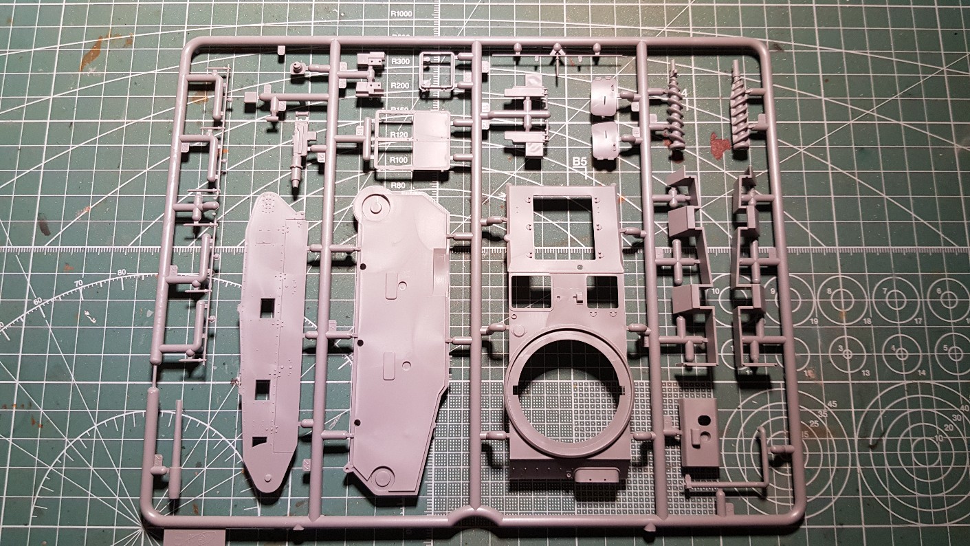

Der Bausatz an sich ist klein aber fein und ich stelle den einfach mal vorab hier vor:
Insgesamt sind es wenig Teile aber die Passgenauigkeit ist super :thumbup:

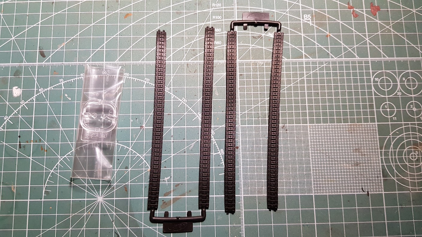

Leider sind Gummiketten dabei, mal sehen wie sich die verarbeiten lassen (vor allem das Kleben der jeweils zwei Teile für eine Kette.... Tip aus einem anderen Forum, PE Kleber von MBK und ich muss sagen es scheint zu funktionieren)

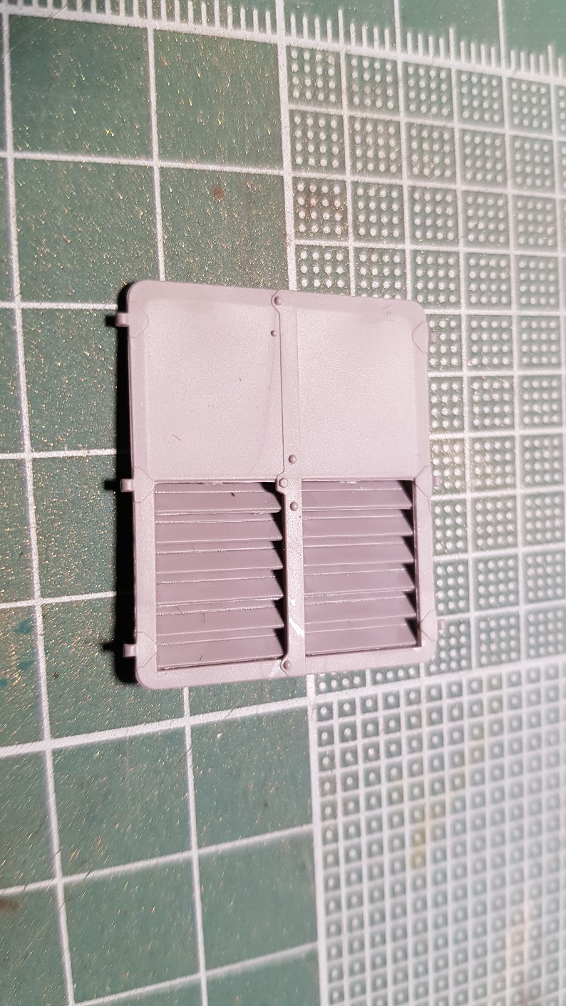

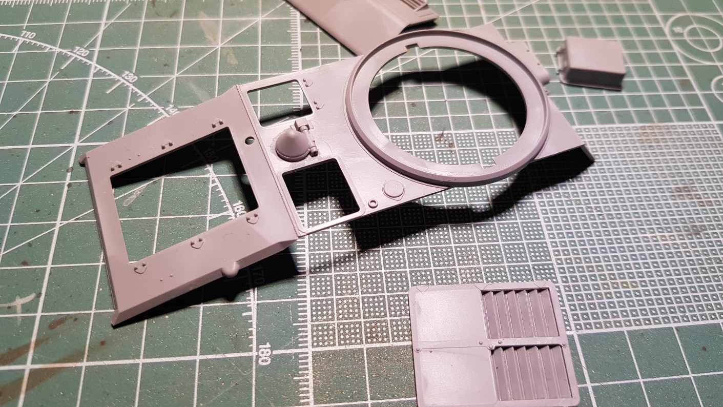

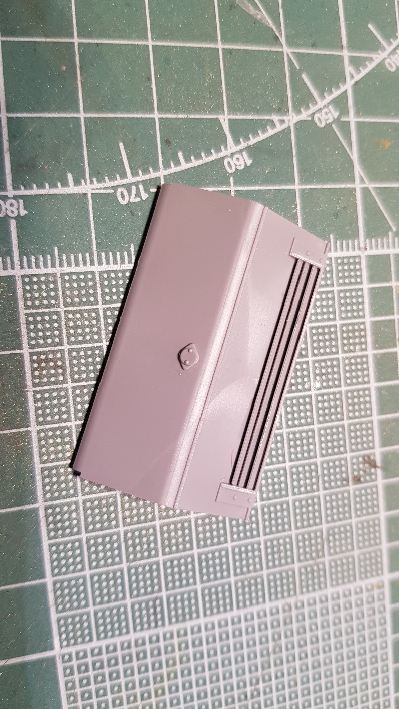

Die Motorhabe besteht aus einem Hauptstück und die Lamellen werden einzeln eingesetzt und mit Extra Thin Cement von Tamiya festgeklebt.
Generell benutze ich so gut wie nur diesen Kleber, weil er super in schmale Ritzen läuft und schnell trocknet.
Auch hier werden die Lamellen festgeklebt

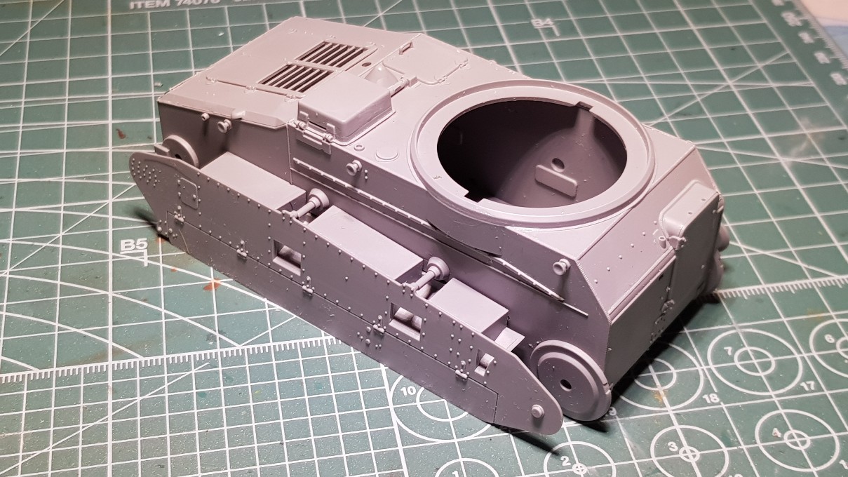

Die beiden Seiten des Traktors
Die Bodenplatte habe ich vergessen zu fotografieren ist aber eh nur eine Platte Plastik :D

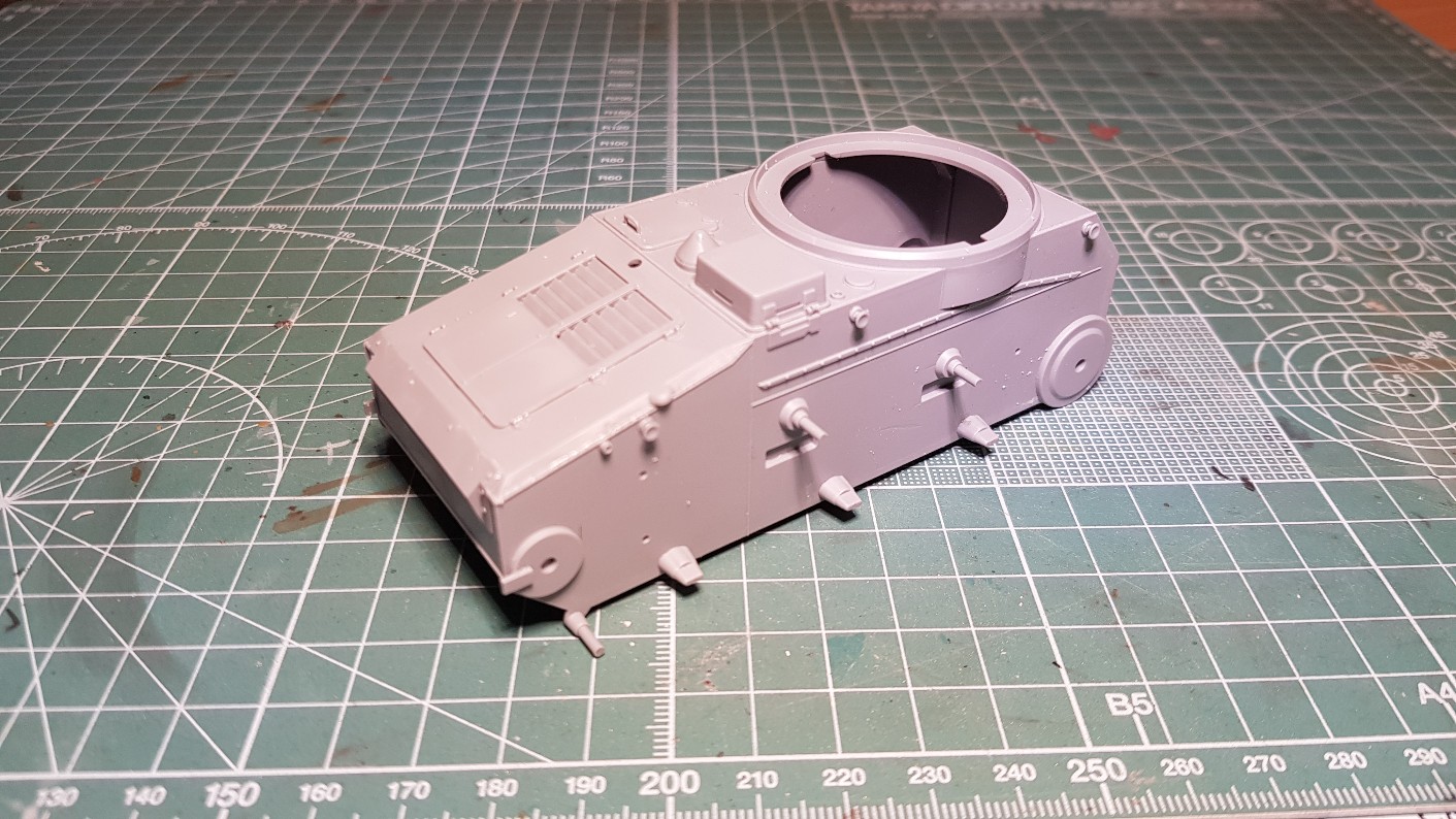

alles zusammengefügt und verklebt ergibt:
Wie schon erwähnt ist die Passgenauigkeit super und man muss kaum die Bauteile noch mit der Feile bearbeiten um Überstände zu beseitigen.

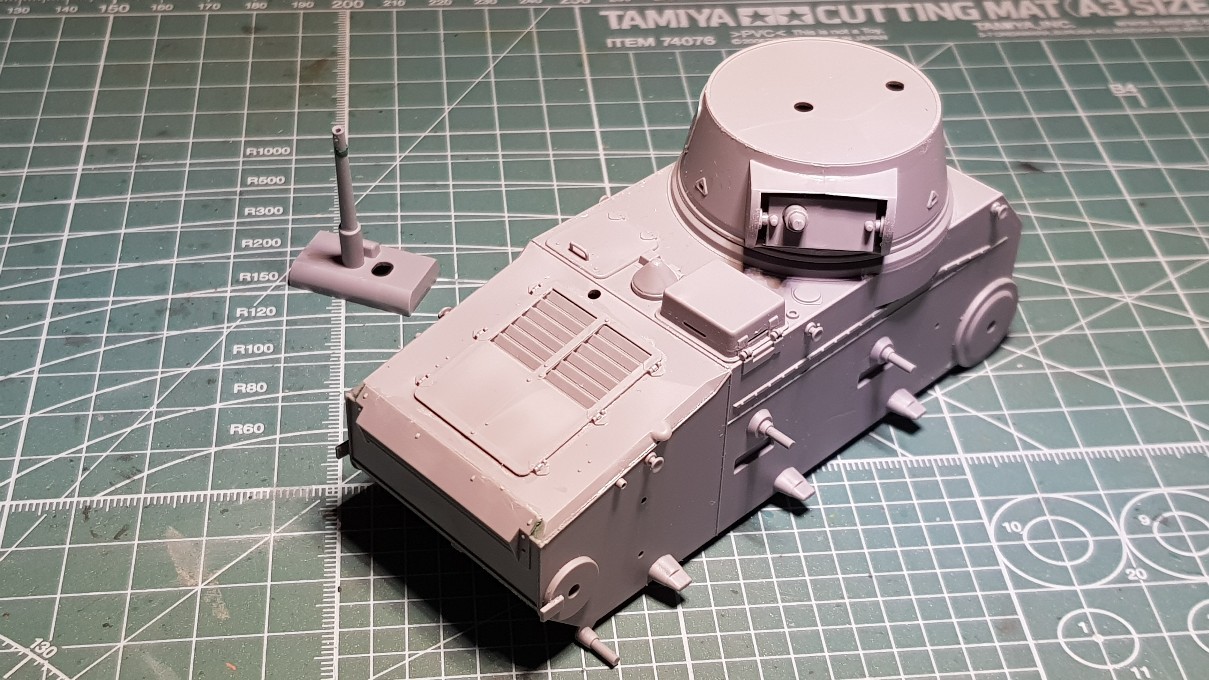

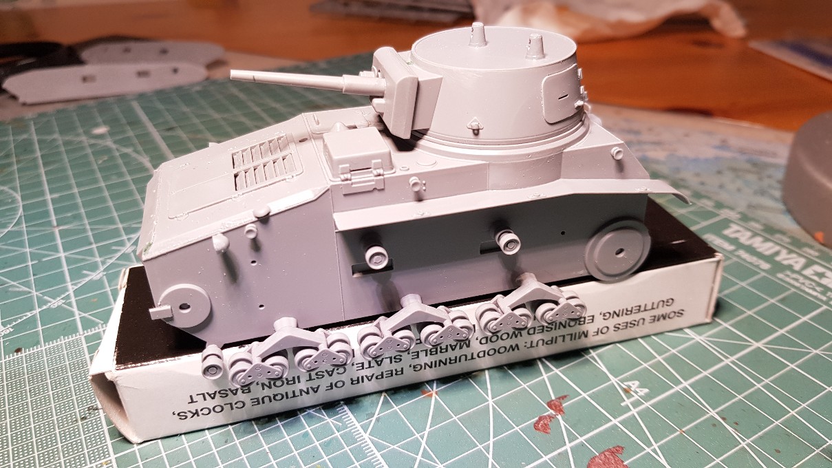

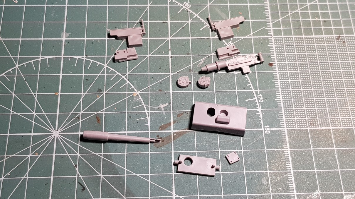

Hier die Einzelteile der 3,7 cm Kanone und des Maschinengewehres. Zusammen mit den beiden Hälften für den Turm(mit Luken) und der Abdeckung ist der Turm sehr einfach gehalten.

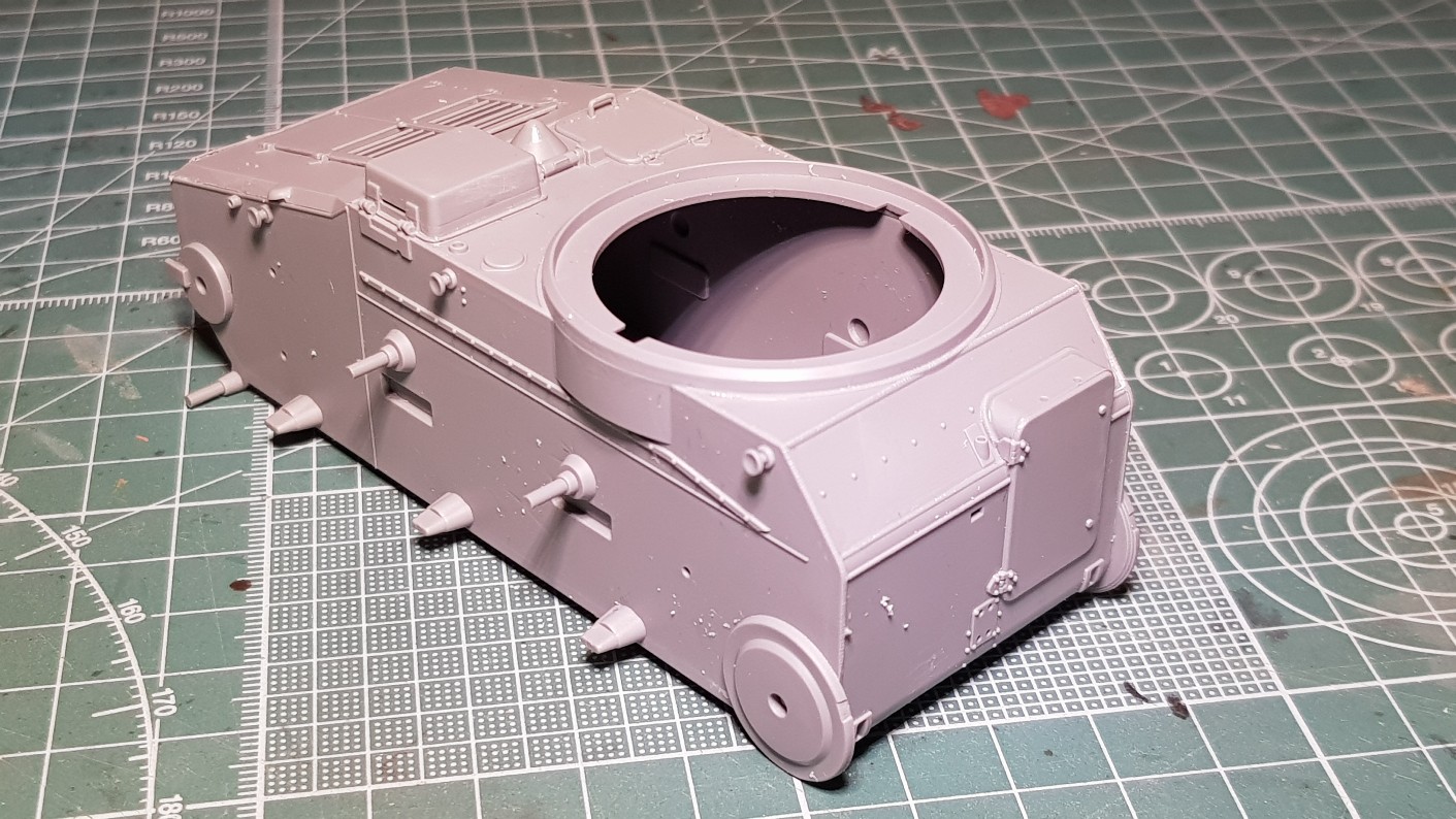

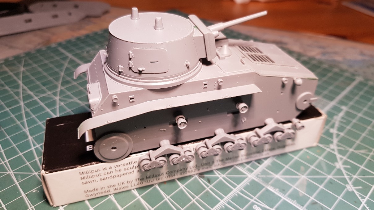

So sieht nun der Rohbau aus.
Weiter geht es mit den Laufrollen:
Dabei besteht jede Rolle aus zwei Einzelteilen die miteinander verbunden werden. Die Einzelnen Rollen werden dann zwischen den beiden Abdeckungen eingesetzt, sodass sie beweglich bleiben.
Zudem wurde das Schutzblech an beiden Seiten angebracht.

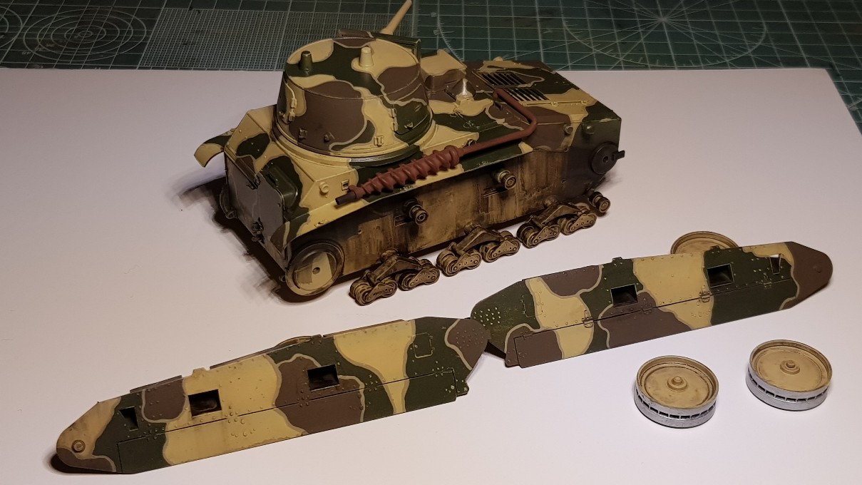

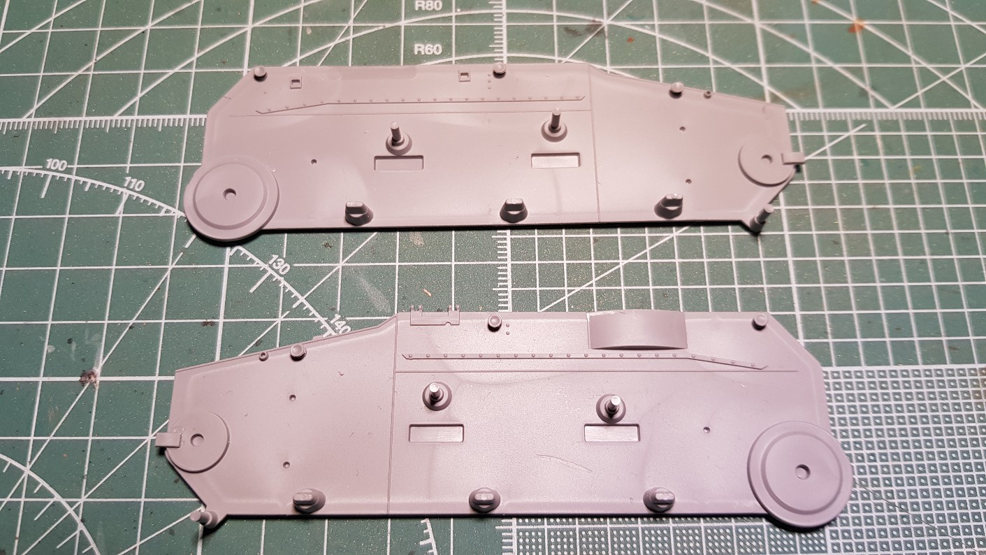

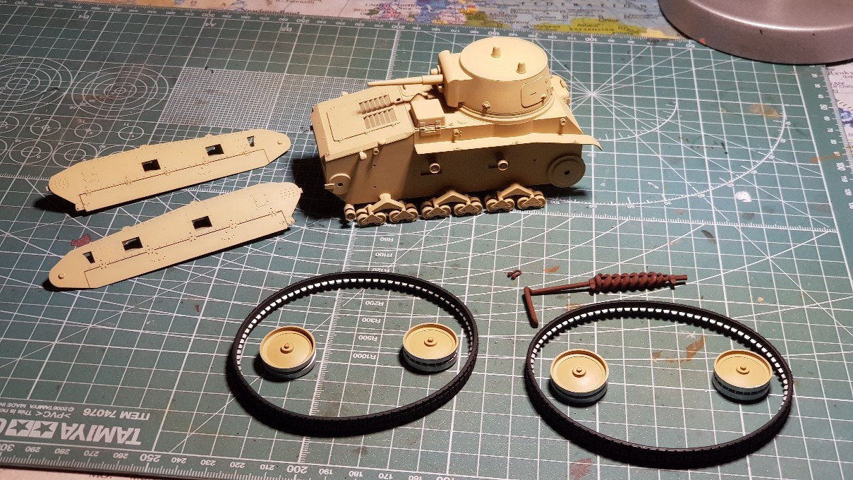

Danach wurden beide Seitenschürzen zusammengesetzt aber noch nicht mit dem eigentlichen Panzer vereint um eine vereinfachte Lackierung zu ermöglichen. Hier eine Anpassprobe:

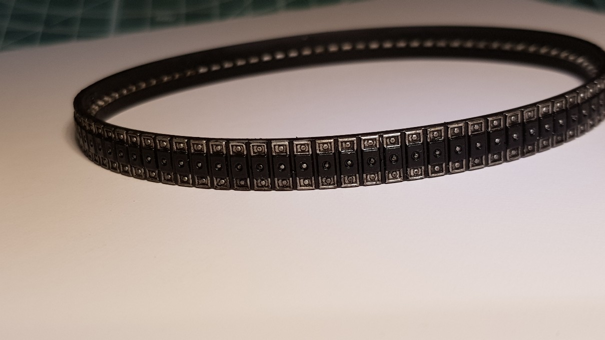

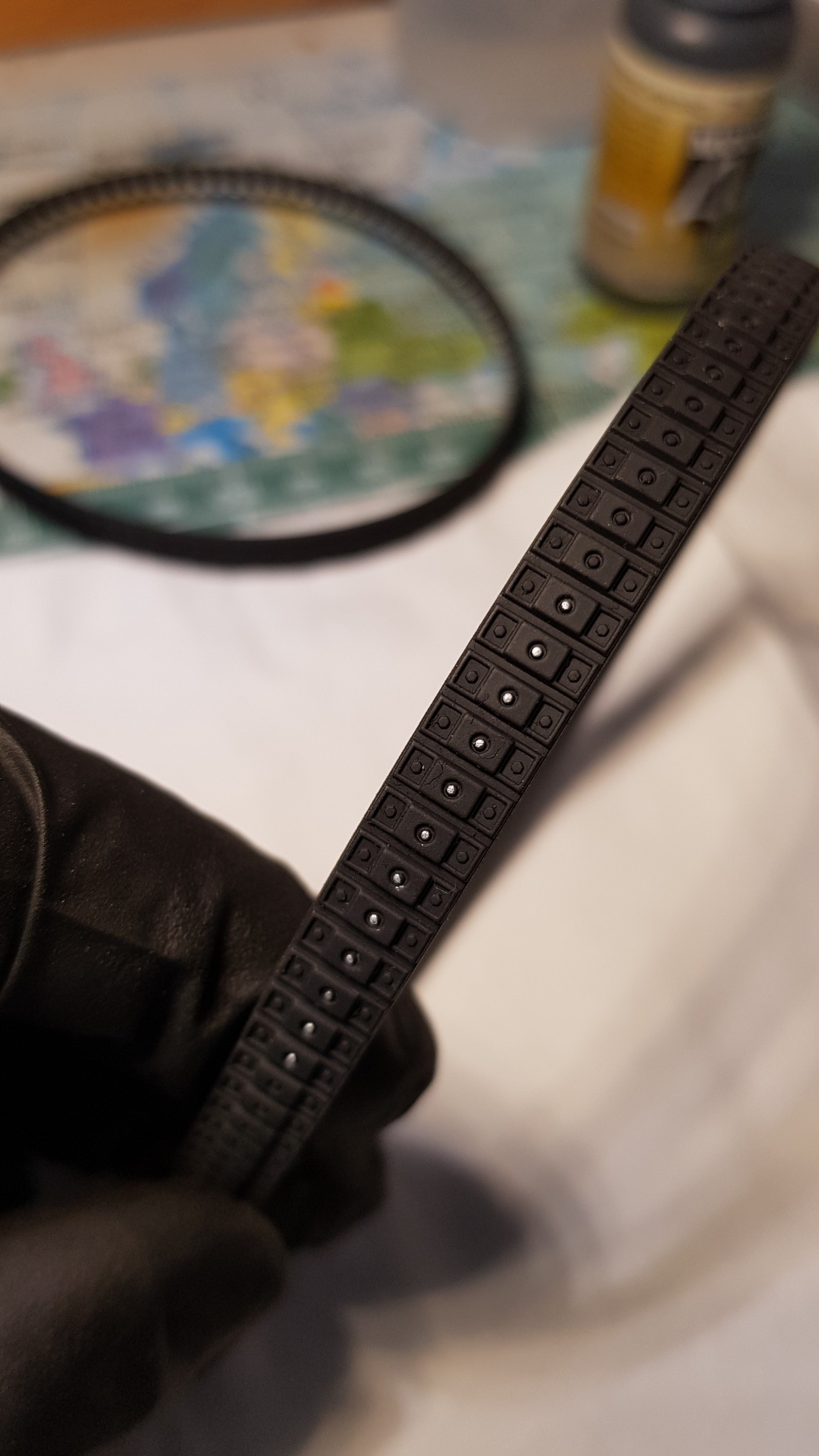

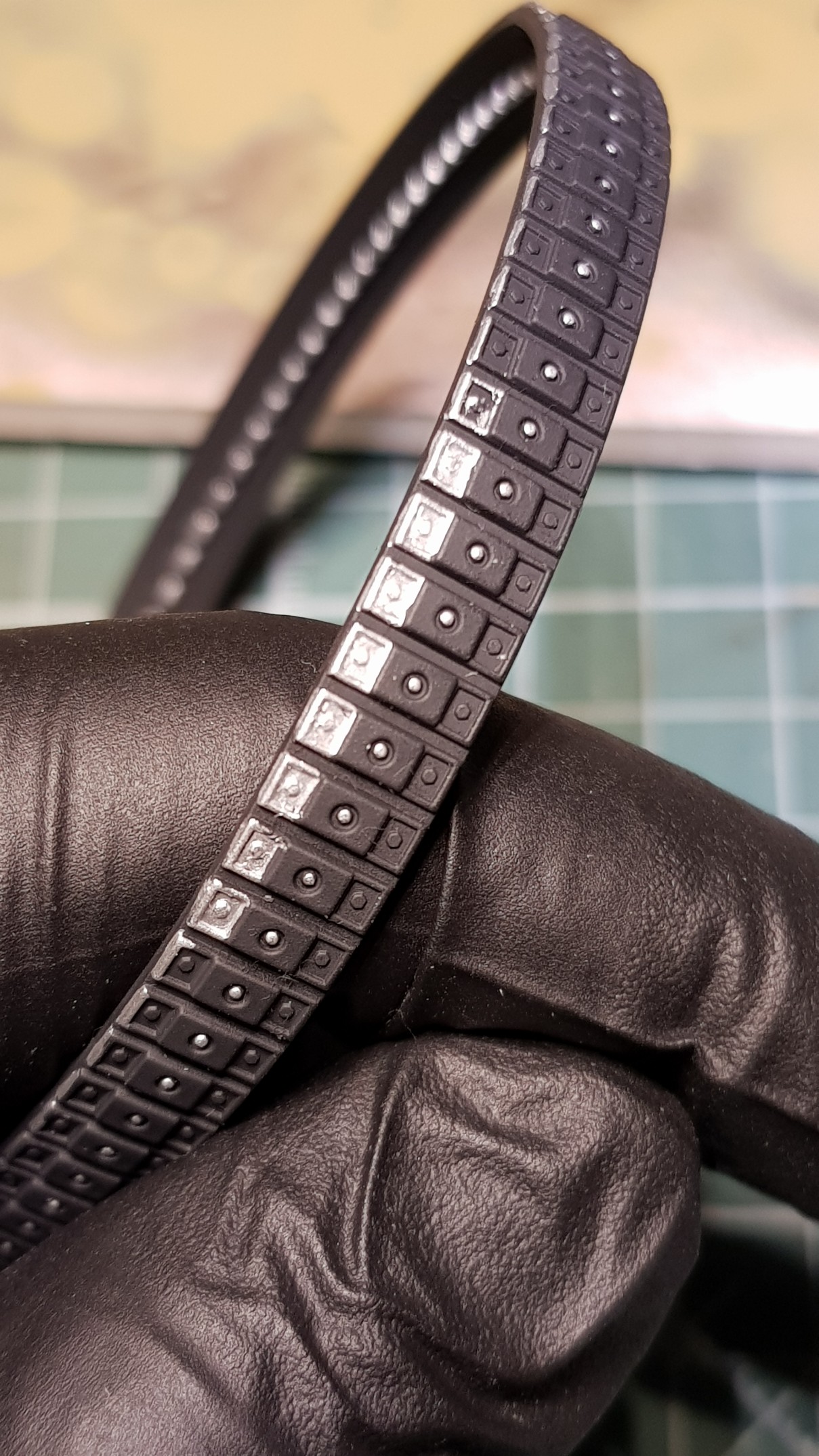

Ein etwas kniffliger Part war die Kette aus Vinyl. Da jede Kette aus jeweils zwei Hälften bestand mussten diese miteinander verklebt werden. Dazu nutzte ich den Ätzteilkleber von MBK (im Endeffekt Cyanacrylat). Gut miteinander verpresst ergab sich eine überraschend gute Passgenauigkeit.
Danach wurden die Ketten mit natoschwarz grundlackiert und mit einem Pinsel wurden die Metallelemente der Kette mit Stahlfarbe bepinselt.
Danach erfolgte ein Wash mit dem schwarzen Panel Einer von Tamiya.

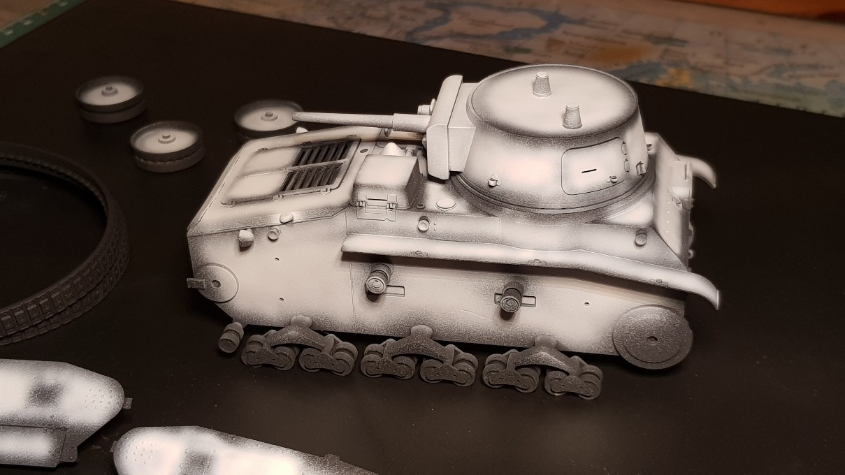

Nun folgte die Grundierung des Leichttraktors.
Dazu wurde mit natoschwarz alles grundiert und mit weißer Farbe nachgrundiert (relativ grob da die weiße Farbe schlecht verdünnt war)

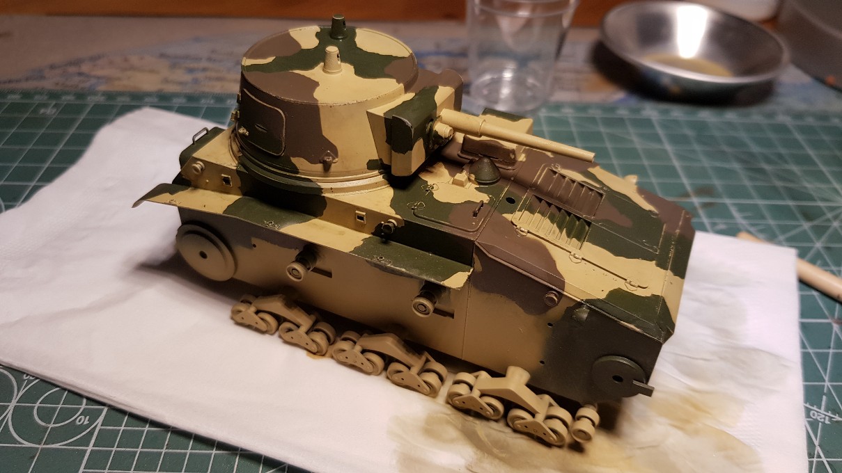

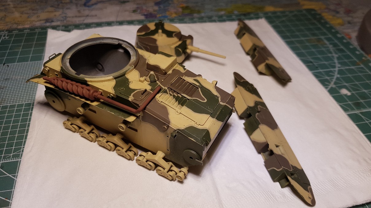

Danach wurde dann der ganze Panzer mit einer Mischung aus dunkelgelb und elfenbeinfarben lackiert.

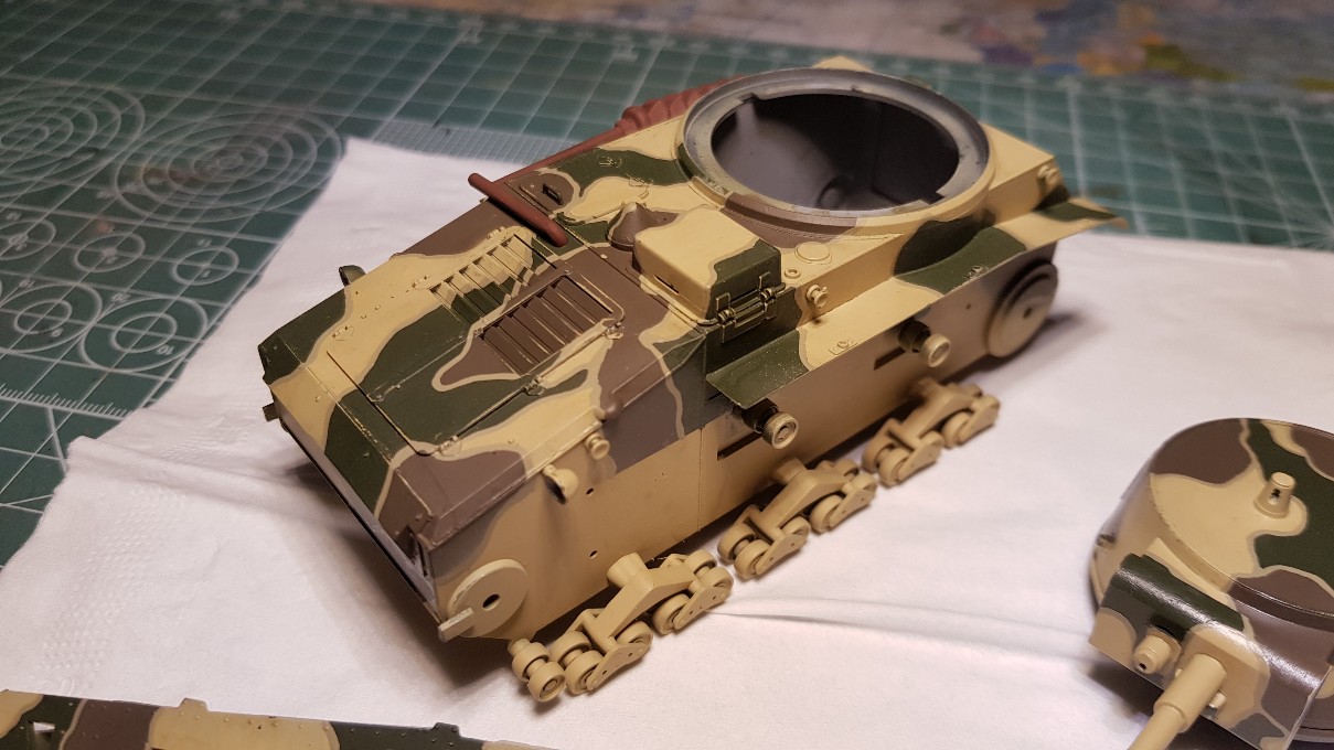

Für das Tarnmuster mischte ich nun dunkelgrün mit einem etwas helleren grün und für die braunen Flächen nutze ich das schokoladenbraun. Als Maskierung wollte ich von Vallejo die Maskierflüssigkeit auf Latexbasis testen. Das Ergebnis war schrecklich. Wahrscheinlich ließ ich dieses Latexzeug zu lange trocknen, denn um das abzubekommen verschwendete ich gefühlt Ewigkeiten.
Zudem gefiel mir so das Tarnmuster kein bisschen. Viel zu abgehakte unsaubere Kanten und ein unsauberer Übergang. Zur Not um es noch zu retten zeichnete ich nun die Ränder etwas dicker mit der Farbe Elfenbein von Vallejo nach
Nun fand ich das Ergebnis ganz passabel und das Ergebnis wurde mit einer Schicht Mattlack versiegelt. Danach begab mich an die ersten Verwitterung/Verschmutzungsspuren.
Die Montage der Ketten verlief folgendermaßen: Dazu wurden jene auf die Umrolle und die Antriebsrolle gebracht und die Rollen in die vorgesehene Position eingehangen. Da die Ketten aber alleine sehr unter Spannung standen musste auch direkt die Seitenschürze festgeklebt werden damit die Rollen parallel zueinander positioniert waren. Zum Schluss der Montage wurde die filigrane Rahmenantenne angebracht!
Letztendlich wurde das Fahrzeug mit verdünnter Ölfarbe gealtert und mit Panel Liner Kontraste gesetzt.

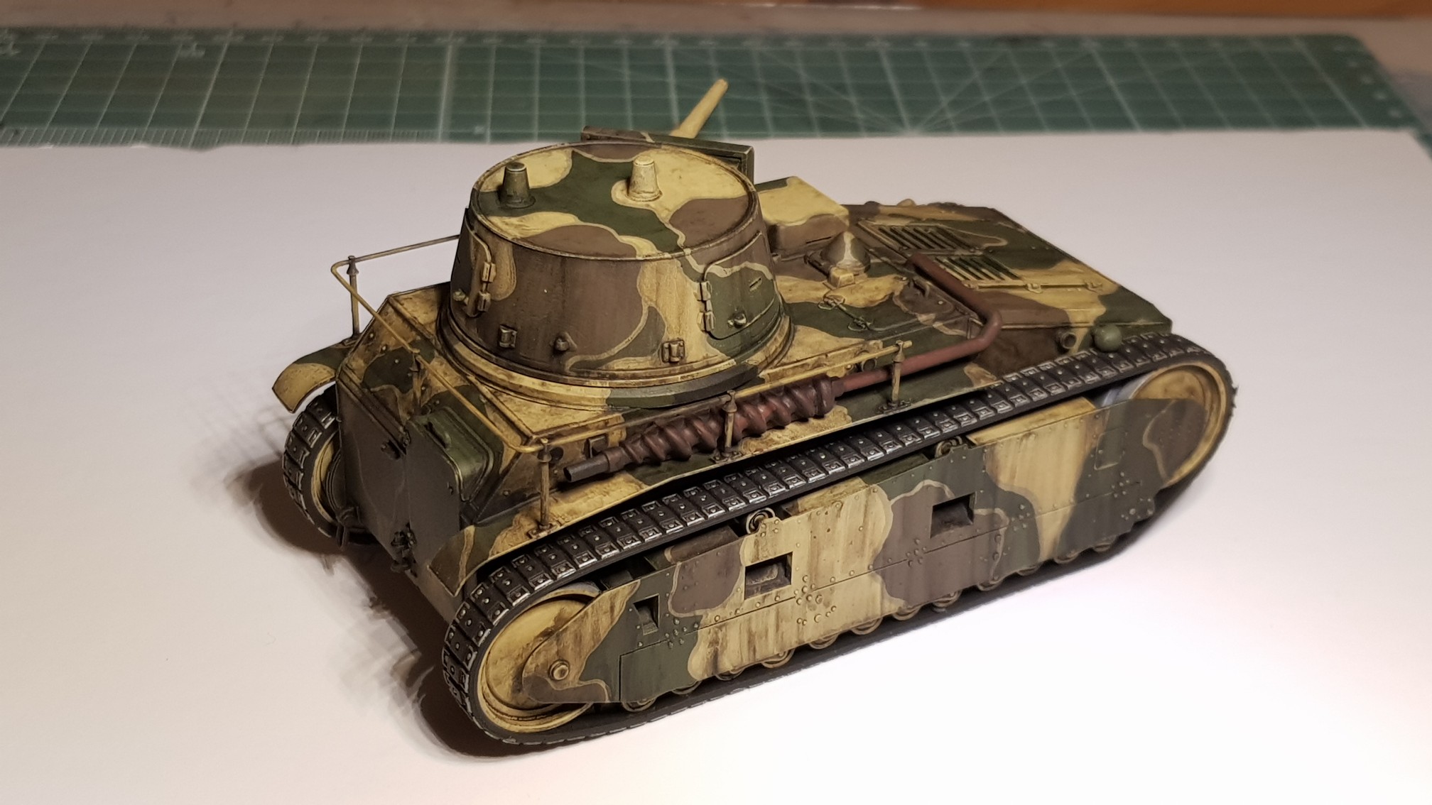

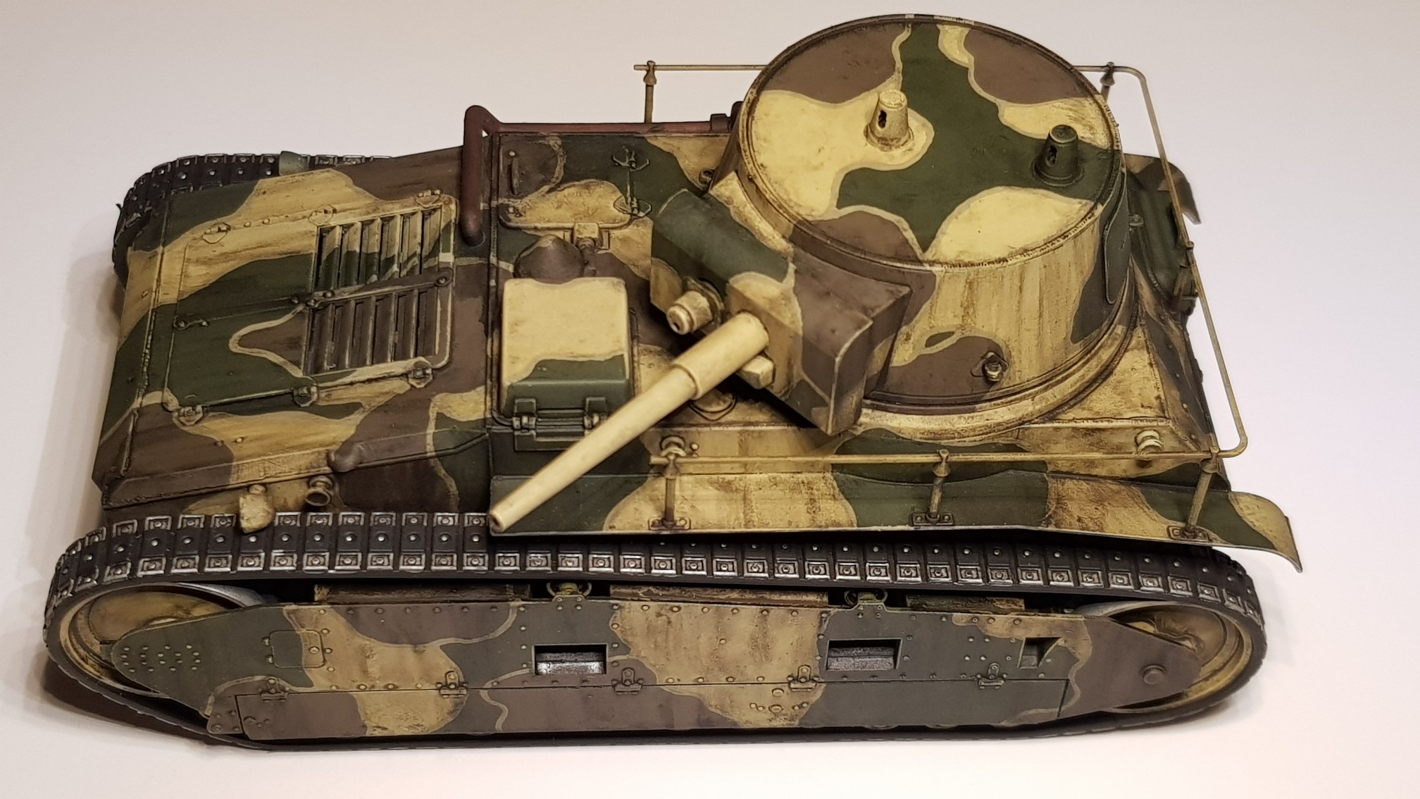

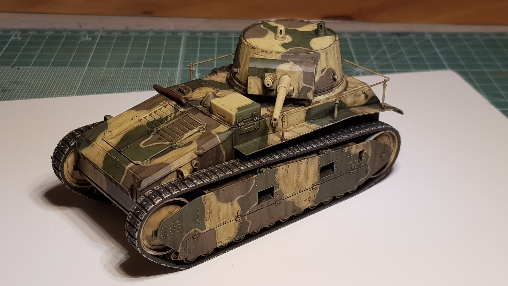

Das Endergebnis:
Ich hoffe es gefällt :)

Hi Andi,
Top Ergebnis :respekt:
Der kleine, gefällt mir sehr gut :clap:
Sehr schicke Bemalung :thumbup:
Beiträge: 3166
Been thanked: 342 times
Ne die ist sehr schön geworden, wirklich tolle Arbeit. :thumbup:
