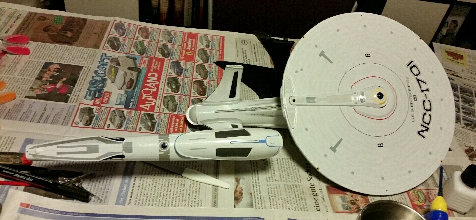

Die erste Warpgondel ist am Rumpf! Es ist doch immer wieder aufregend wenn große Teile zusammen geklebt werden und das Modell mehr und mehr Form annimmt, oder Leute? Wie hab ich das all die Jahre vermisst... ;)

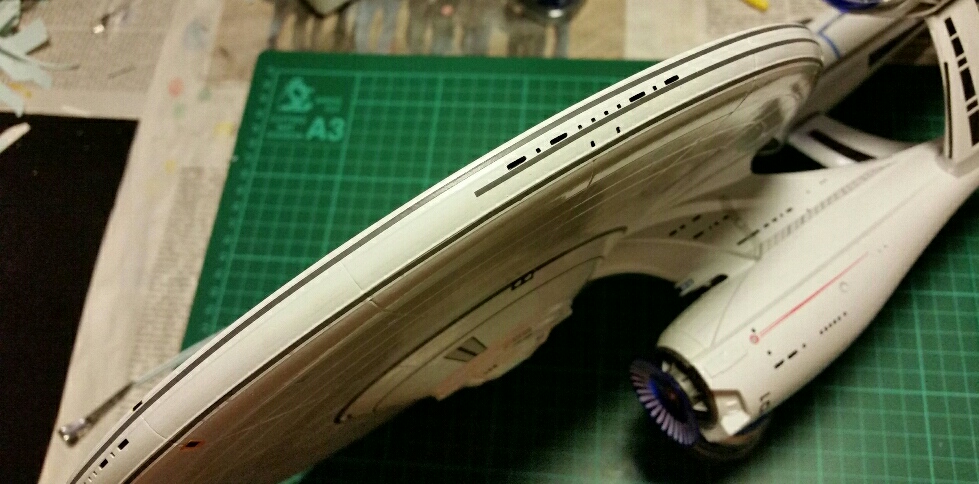

Habe leider nicht alle Decals geschafft heute. Ist doch ziemlich fummelig an den Gondeln. Man muss viel einschneiden, kürzen, hin und her schieben und weich machen. Aber was lange währt wird endlich gut. Jetzt kommt der Endspurt und dann die finale Mattlackierung.

So, gerade wurde das letzte Decal (Steifen am Rand der Untertassensektion) angebracht. Jetzt fehlt nur noch der matte Lack und dann folgen Fotos vom fertigen Modell.

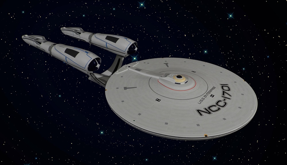

FERTIG! Geschafft! Hier mal ein Foto vom Modell. Weitere Fotos gibt es in der Galerie: viewtopic.php?f=67&t=2936
