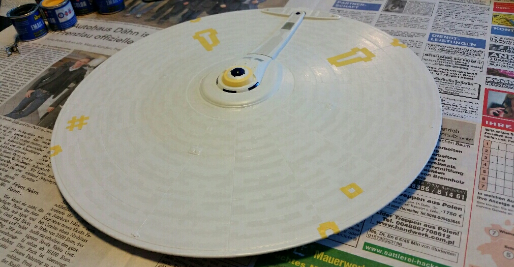

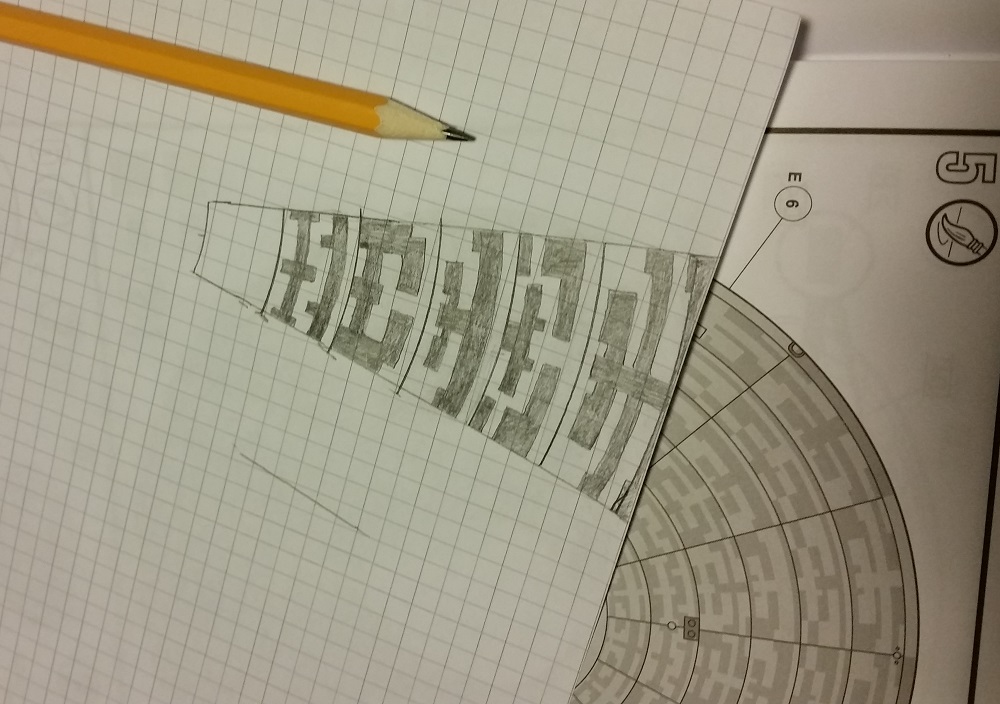

Für das Aztec-Muster habe ich dann mal ein bisschen im Internet rum gestöbert. Da gibt es ja diverse Methoden. Ich wollte mir nun aber nicht extra Maskierbögen oder Decals bestellen. Also versuche ich folgendes, eigentlich relativ einfaches Prinzip umzusetzen: ich bastel mir eine Schablone. Naja eigentlich sind es 2 Schablonen, denn das Muster wechselt von Sektor zu Sektor auf der Untertasse. Ich fertige allerdings zuerst nur eine Schablone und schaue wie es funktioniert, die zweite folgt dann später.
Den Rahmen für einen Sektor der Untertasse habe ich mit einem Bleistift 1:1 auf Papier übertragen. Die Linienstruktur auf dem Plastik lässt dies mit einem spitzen Bleistift recht einfach zu. Dann wird frei Hand von der Vorlage der Anleitung abgezeichnet. Ich muss gestehen, dass ich das Muster nicht zu 100% exakt übertragen habe, da einige kleine Formen und Rechtecke zu klein und filigran für das spätere Ausschneiden und für die Pinselbemalung wären. Aber mit diesem Kompromiss kann ich leben, es fällt kaum auf. Die Zeichnung habe ich dann auf eine genarbte Klarsichthülle übertragen (mit einem wasserfesten Edding).

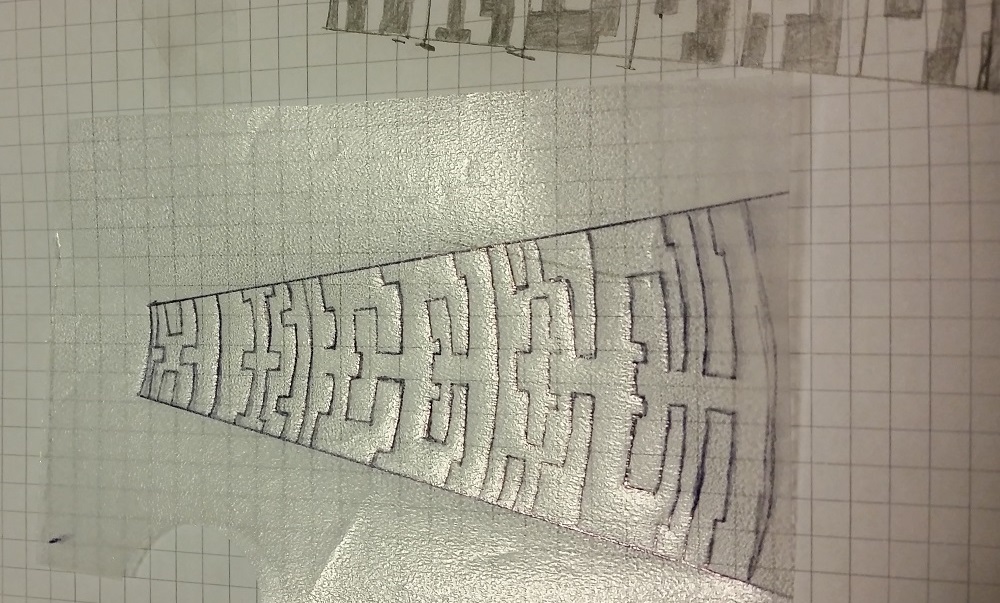

Nun wird das Muster, also die Flächen, die später den dunkleren Farbton bekommen sollen, ausgeschnitten. Dies hab ich wunderbar mit einem Teppichmesser hinbekommen.
Nachdem die Untertasse den helleren Farbanstrich erhalten hat, habe ich es dann gewagt und die Schablone benutzt. Mit Malerkrepp exakt auf einen Sektor befestigt liegt die Schablone relativ gut an. Zum Airbrushen wäre dies so sicher nicht ausreichend. Aber mit dem Pinsel geht es recht gut, wenn man mit wenig Farbe am Pinsel arbeitet und immer von der Schablone zum Ausschnitt hin streicht. Ich denke am Ende sieht es auf jeden Fall weniger langweilig aus als wenn ich mich gegen das Muster entschieden hätte. So sieht es vorerst aus:

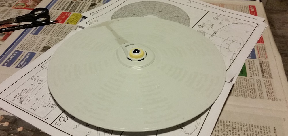

So, ein wenig habe ich noch geschafft. Auf der Oberseite der Untertasse hat die Hälfte aller Sektoren nun das Aztec-Muster. Ist ne ziemlich langwierige Angelegenheit, wenn ich bedenke, dass noch jeder zweite Sektor mit dem invertierten Muster gemacht werden muss und dann das Ganze nochmal auf der Unterseite. Aber das Ergebnis wird die Mehrarbeit sicher aufwiegen.
Auf dem Rumpf und den Gondeln werde ich keine Aztec-Bemalung vornehmen, hier würde mein System mit der Schablone weniger gut funktionieren. Einfarbig sieht es aber ok aus denke ich, so wie auf den Musterbildern von Revell auch.

Geschafft! Das Muster ist fertig, oben und unten. Die Arbeit hat sich gelohnt denke ich:

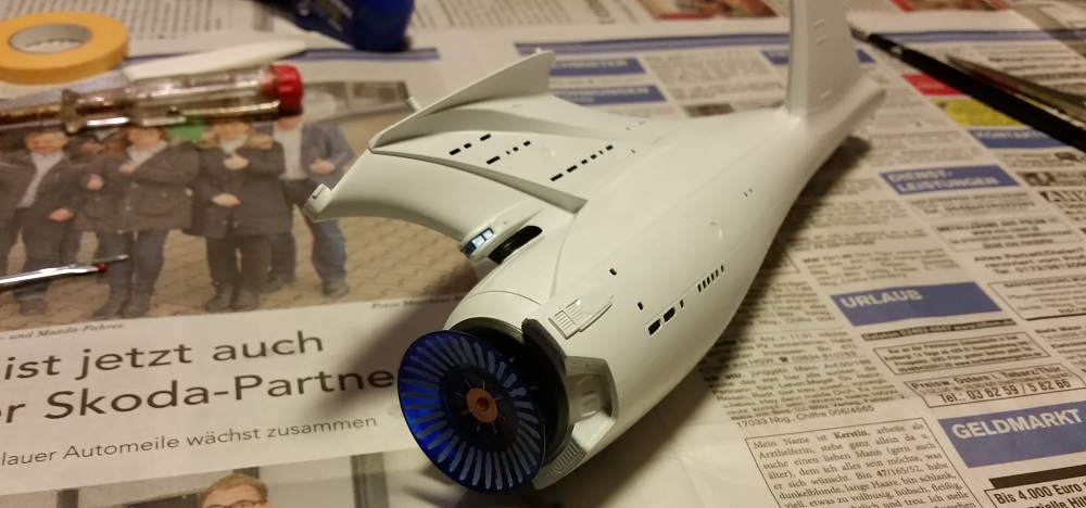

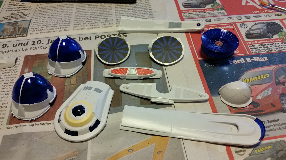

Jetzt geht es weiter mit der Klarlackierung, bevor die Decals drauf kommen. Bei den Gondeln hab ich mit den Decals bereits angefangen. Da war es ein wenig knifflig mit den hellblauen Decals auf der Oberseite. Diese sind auf dem Bogen komplett gerade, müssen am Modell aber eine Kurve machen. Da half nur einschneiden des Decals und dann mit Decal Soft gefügig machen. :twisted:

Eine Frage zu den blauen "Kuppeln" an den Triebwerksgondeln (Bussardkollektoren??). Waren diese transparent vor dem Bemalen? Der Effekt ist echt klasse.

Danke euch. Ja die Bussardkollektoren waren transparent. Hab sie nur auf der Innenseite mit blau klar lackiert. Ist also wunderbar für eine Beleuchtung geeignet, da viele Klarsichtteile dabei sind. Ich "muss" aber leider drauf verzichten. :?

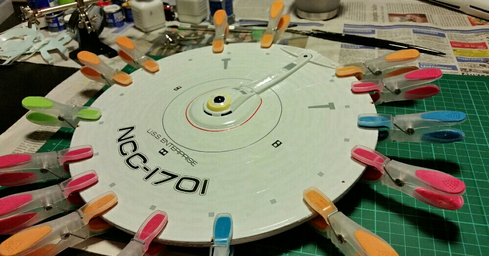

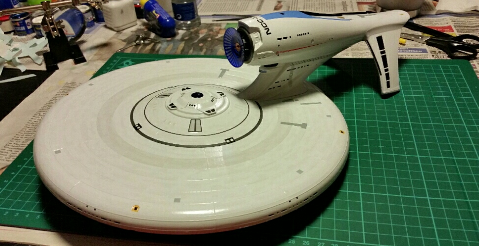

Heute habe ich ne Menge Decals angebracht. Außerdem konnte ich endlich die Untertassen-Sektion zusammenkleben. Die Passform ist hier wirklich gut.

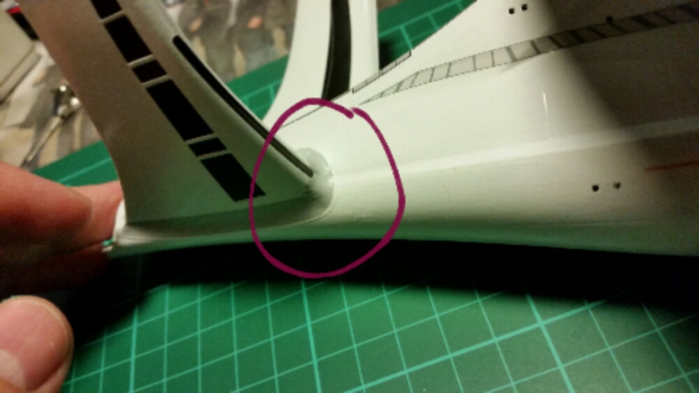

Bei den Decals am Rumpf im Übergang zu den Gondelträgern war es wieder ziemlich tricky. Aber das Problem kennen sicher viele: der Decalbogen ist flach, zweidimensional. Das Modell hat aber Rundungen, ist dreidimensional. So muss man einige Decals ordentlich bearbeiten um sie einigermaßen in Form zu bringen. So wie hier in diesem Beispiel:
2015-02-11 21.08.24.jpg (292.6 KiB) 19521 mal betrachtet
Laut Anleitung hätte man diesen Bereich auch anmalen können, anstatt das Decal zu benutzen. Hätte ich da vorher besser aufgepasst, dann wäre die Bemalung die noch sauberere Variante gewesen. Naja halb so wild. Ist erst mein zweites Modell nach 15 Jahren ohne Modellbau. ;)
Der Schlusspunkt für heute war dann die Verbindung von Rumpf und Untertassen-Sektion, nachdem hier alle Decals angebracht waren. So sieht's momentan aus (glänzt noch, matter Lack kommt noch):
In den nächsten Tagen folgt dann der Endspurt. Ich freu mich drauf! :P
