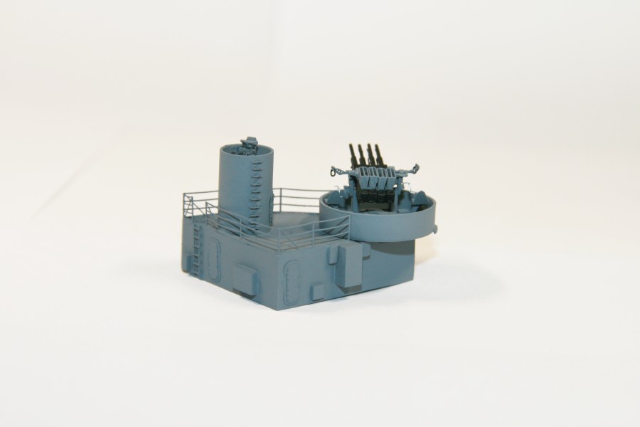

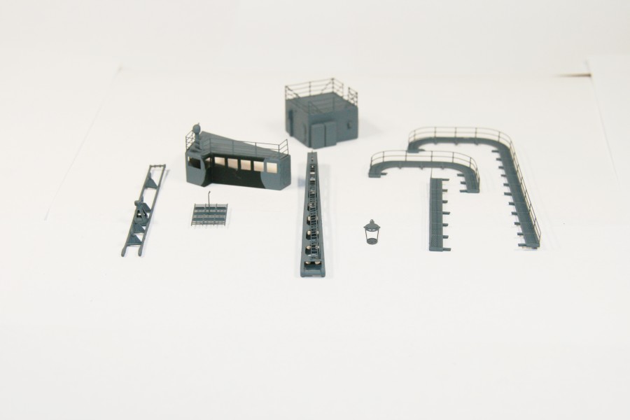

Update #5
Die Teile des Inselaufbaus sind lackiert.
Bild 065.JPG (48.68 KiB) 8015 mal betrachtet
Bild 066.JPG (55.29 KiB) 8015 mal betrachtet
Bild 068.JPG (45.84 KiB) 8015 mal betrachtet
Bild 069.JPG (39.37 KiB) 8015 mal betrachtet
Bild 070.JPG (56.86 KiB) 8015 mal betrachtet
Bild 071.JPG (34.08 KiB) 8015 mal betrachtet
Bild 072.JPG (34.35 KiB) 8015 mal betrachtet

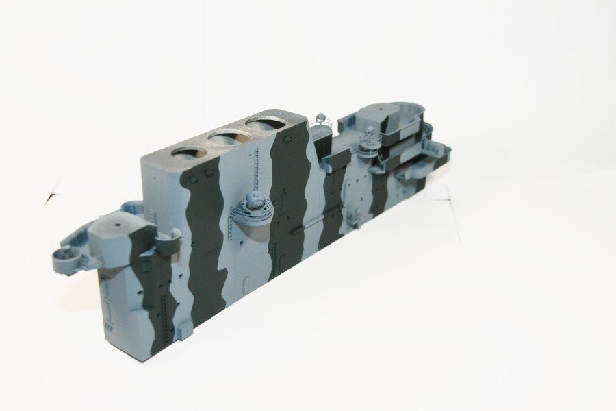

Zuerst habe ich eine Grundierung mit MIG Amo One Shot Primer schwarz aufgebracht. Die zweite Farbe war Neutral Grau (XF 53) von Tamiya.
Danach folgte stundenlanges Maskieren der Insel, verteilt auf mehrere Tage. Maskiert wurde zu 90% mit gelbem Tesa-Abklebeband, die restlichen 10% verteilen sich auf Tamiya Maskingtape und Zeitungspapier. Das Tesaband ist vom Handling mit dem Tamiyatape gleichwertig, preislich aber klar im Vorteil.
Nach dem Abkleben folgte dann das Aufbringen des Tarnmusters mit
Tamiya XF 17 (Seeblau). Das Muster wurde von mir frei gewählt. Nach dem Entfernen der Maskierung haben sich meine anfänglichen Befürchtungen, das ich Farbe mit abziehe, nicht bestätigt. Nur an drei oder vier winzigen Stellen ist etwas Farbe hängen geblieben. Nichts, was nicht schnell wieder zu beheben ist.
Einige Aufbauten werden später noch mit dem Tarnmuster versehen. Das werde ich dann mit dem Pinsel machen. Als nächster Schritt erfolgt der Einbau der Beleuchtung. Als Neuling auf dem Gebiet der LEDs habe ich schon einige Versuche durchgeführt. Ist doch nicht so kompliziert, wie anfangs gedacht.
Bis dahin.
Es grüßt Richard

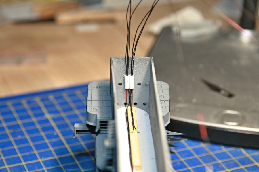

Update #6

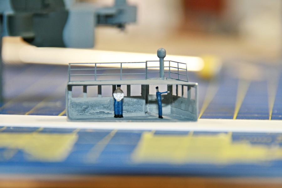

Die ersten Besatzungsmitglieder sind inzwischen an Bord zur Inspektion eingetroffen.

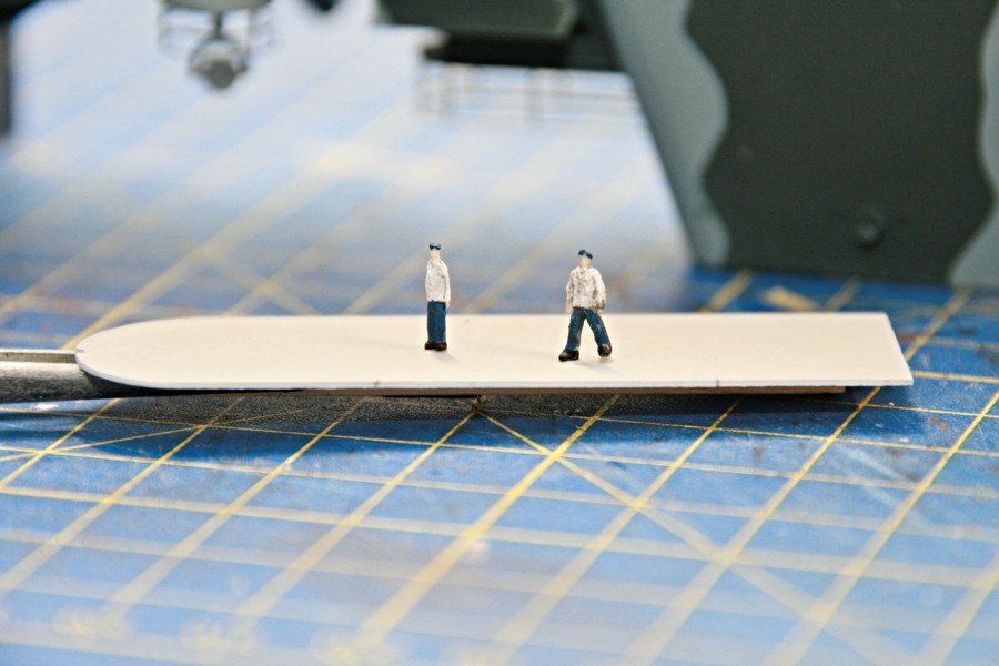

Bild 073.JPG (88.1 KiB) 7906 mal betrachtet
Kapitän und 1. Offizier sehen sich die Brücke an.
Bild 074.JPG (98.91 KiB) 7906 mal betrachtet
Zwei weitere Kameraden sind ebenfalls da.
Bild 075.JPG (137.52 KiB) 7906 mal betrachtet

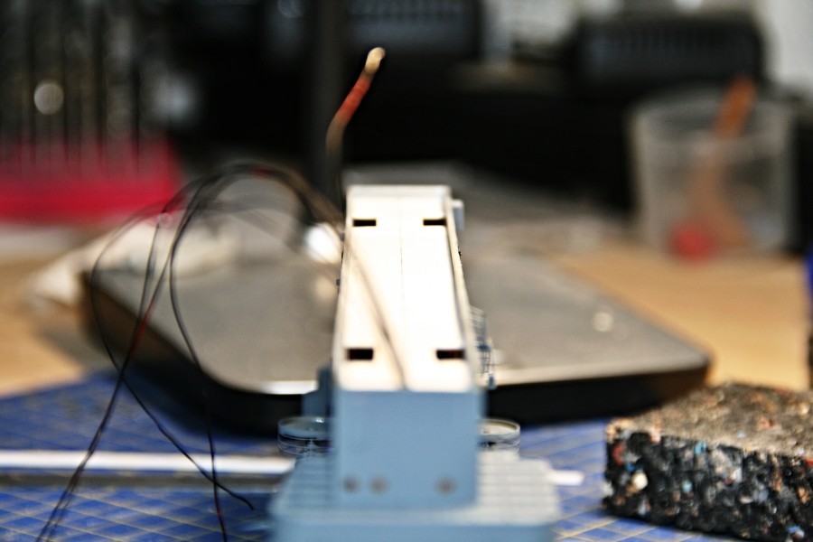

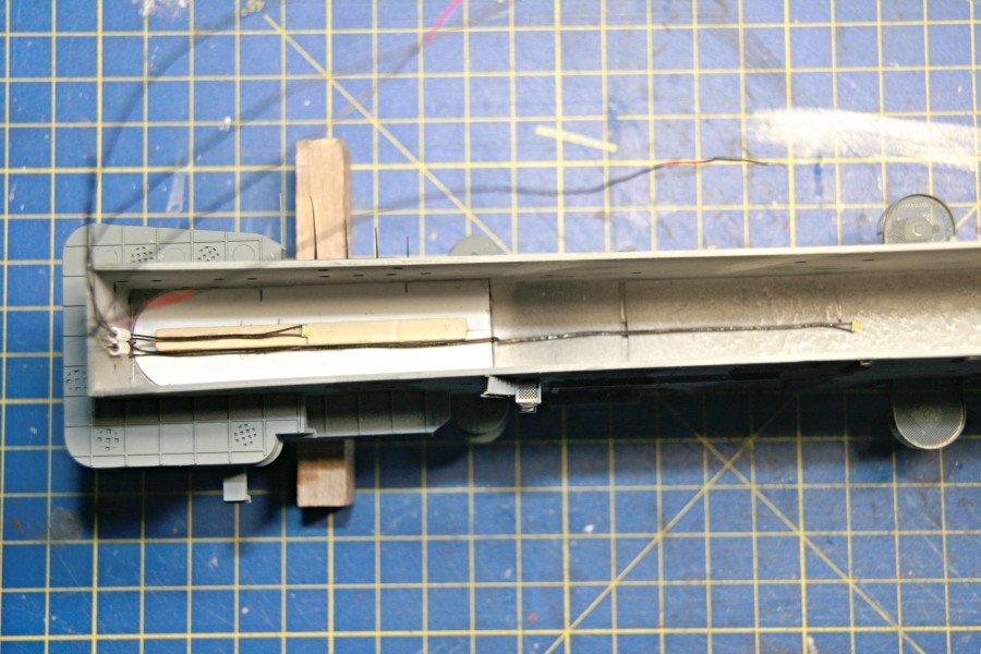

In der Insel habe ich drei LEDs verbaut, zwei sind hier zu sehen. Ich hoffe, dass das nicht zu wenige sind. Wird sich zeigen.
Bild 076.JPG (97.55 KiB) 7906 mal betrachtet
Die Drähte für Plus und Minus habe ich jeweils zusammen gefasst.
Bild 077.JPG (139.67 KiB) 7906 mal betrachtet

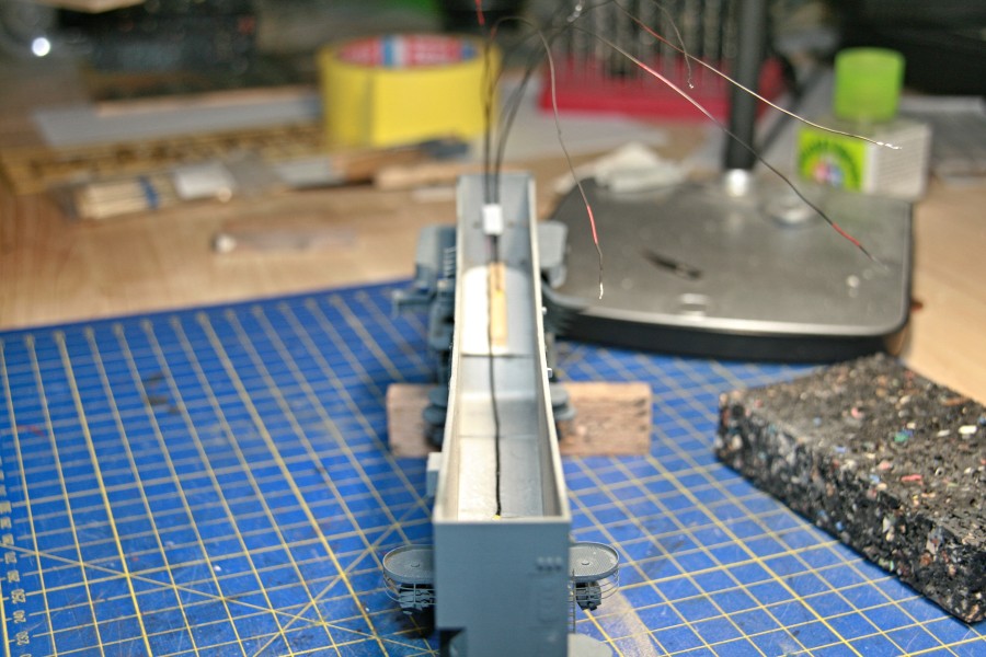

Die Seitenwände beschreiben beide einen gleichmäßigen Bogen nach innen. Das erschwert später das Anbringen auf dem Deck.
Bild 078.JPG (89.1 KiB) 7906 mal betrachtet
Daher habe ich mir aus 0,75 mm PS einen passenden Streifen mit vier Ausklinkungen angefertigt und eingeklebt.
Bild 079.JPG (164.44 KiB) 7906 mal betrachtet
Dadurch werden die Wände wieder parallel zueinander ausgerichtet.
Bild 080.JPG (161.62 KiB) 7906 mal betrachtet

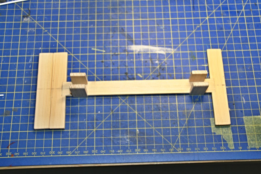

Die Ausklinkungen dienen zur Aufnahme der Führungen ...
Bild 081.JPG (120.67 KiB) 7906 mal betrachtet

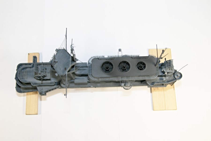

... meines "Montage-, Transport- und Lagergestells".
Bild 082.JPG (148.77 KiB) 7906 mal betrachtet
Das Gestell erleichtert mir das Handling beim weiteren Bau, beim Auftragen von Klarlack und Washing und nach Fertigstellung eine sichere Lagerung bis zum Anbringen auf dem Flugdeck. Bedingt durch den hohen Schwerpunkt durch die Mastaufbauten halte ich das für erforderlich.
Fortsetzung folgt. Bis dahin.

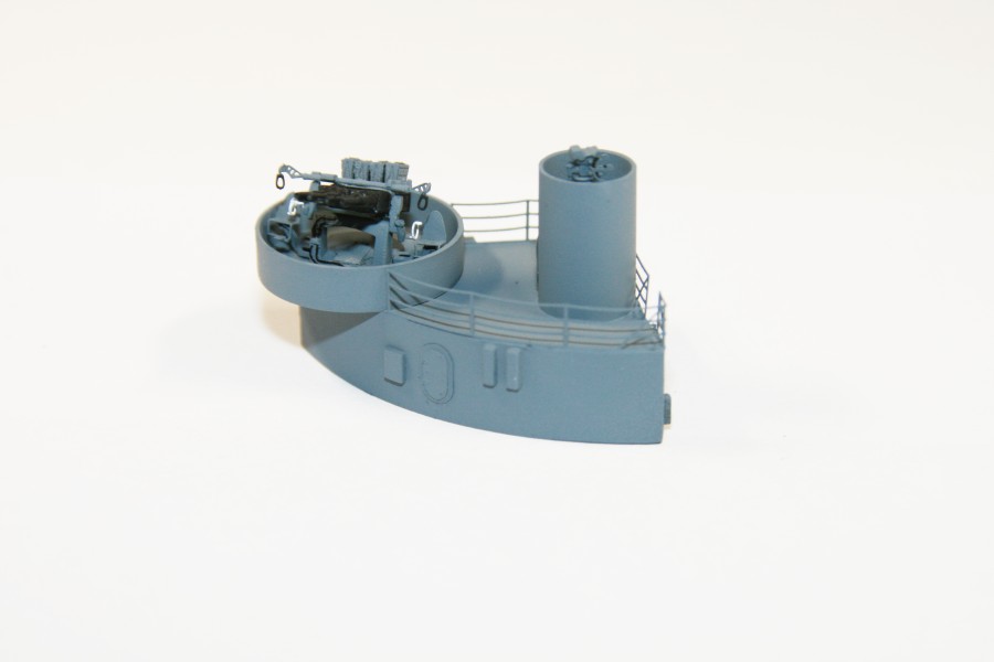

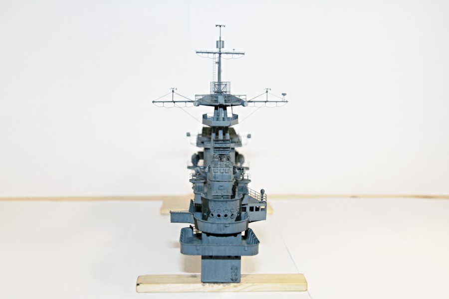

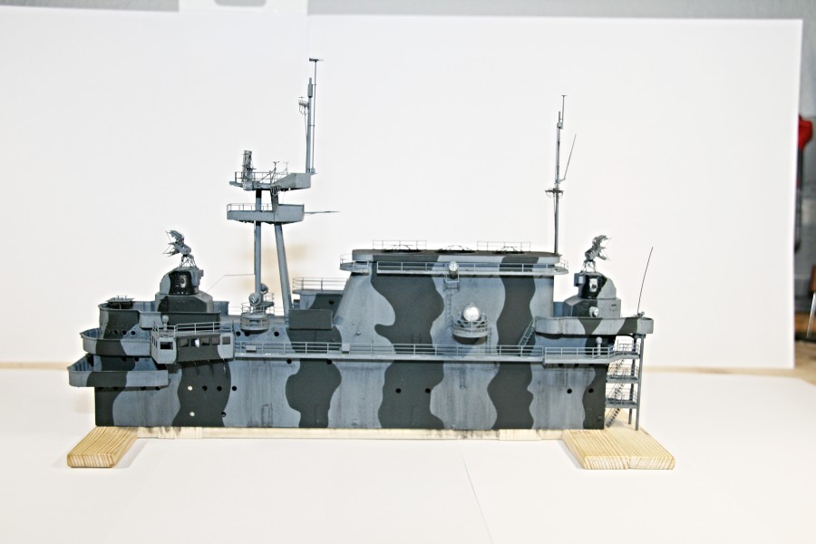

Inzwischen ist die Insel so gut wie fertig. Was jetzt noch fehlt, ist der Klarlack und einige Antennen. Hier einige Fotos:
Bild 083.JPG (73.12 KiB) 8258 mal betrachtet
Bild 084.JPG (71.41 KiB) 8258 mal betrachtet
Bild 085.JPG (56.72 KiB) 8258 mal betrachtet
Bild 086.JPG (65.6 KiB) 8258 mal betrachtet
Bild 087.JPG (46.67 KiB) 8258 mal betrachtet
Bild 088.JPG (41.55 KiB) 8258 mal betrachtet
Bild 089.JPG (58.14 KiB) 8258 mal betrachtet
Nachdem alle Teile abgebaut waren, habe ich versucht, ein Washing mit verdünnter Ölfarbe aufzutragen. Das ist meiner Ansicht nach gründlich in die Hose gegangen. So richtig gefallen mag mir das Ganze nicht. Aber es lässt sich nicht mehr entfernen. Ich kann mir im Moment auch nicht vorstellen, mit dieser Technik gut Freund zu werden.
Nun denn, ich lasse die Ölfarbe noch ein paar Tage trocknen, dann kommt Klarlack drauf und anschließend einige Antennen, die ich mit EZ-Line machen werde. Das ist sicher auch eine nicht einfache Aufgabe. Aber einfach kann jeder.
Bis es soweit ist, werde ich mir den Rumpf vorknöpfen.
