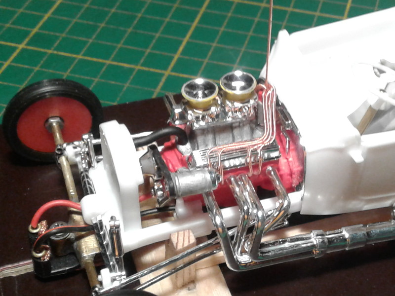

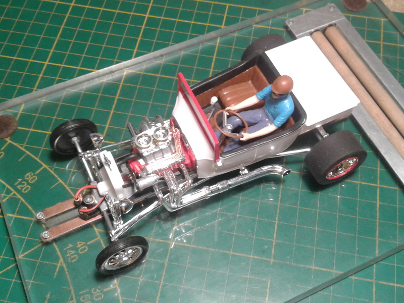

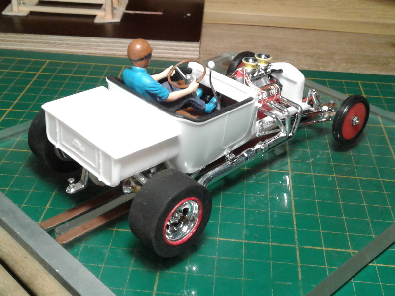

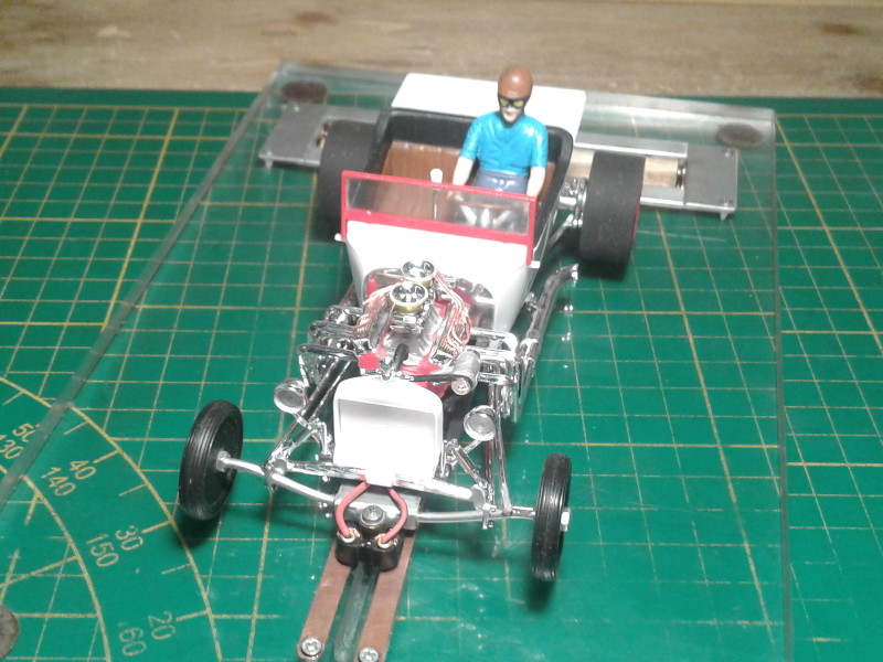

habe ein wenig Zeit gefunden um ein paar Bilder von dem Street Rod zu machen, die Bauphase geht dem Ende zu und er gefällt mir schon recht gut.
Das Modell ist von MONOGRAM und die Bauanleitung von Revell :?: , die Passgenauigkeit ist recht gut.
Da das Fahrzeug als Schlitzauto gebaut wird sind viele Teile geschraubt und nicht verklebt, es lässt sich in seine Baugruppen Zerlegen; Karosserie, Chassis, Achsen, Motor, Schalldämpfer, Kühler...

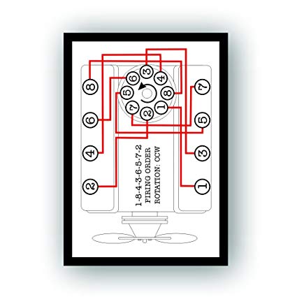

Ein paar Teile wurden ausgetauscht; Lenksäule aus Messingrohr, Kühlerschläuche aus Kabelisolierung, Achsen aus Messing, Stahl..., ein Halter für die LiMa wurde gebastelt damit sie nicht in der Luft rumhängt :lol: . Dann waren da noch die fehlenden Zündkabel, sind mittlerweile auch vorhanden und auch korrekt angeschlossen ;) .

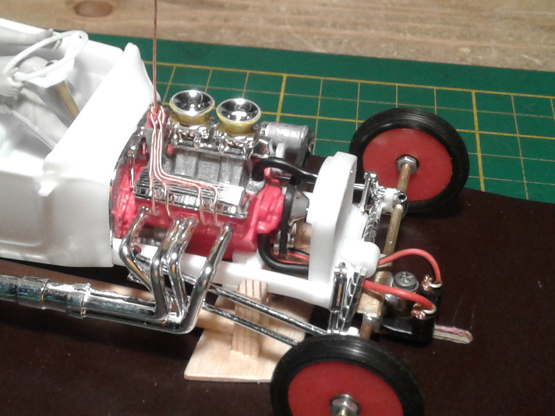

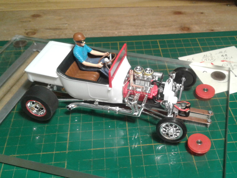

weil in die vorderen Speichenfelgen kein Platz war für Kugellager wurden die 2 roten Felgen mit Kugellager gebastelt, habe ein wenig experimentiert was eventuell mit den Speichenfelgen funktionieren kann. Es muss nicht immer ein Kugellager sein, in diesem Fall wurden 2 Messingröhrchen H3,0mm x B3,5mm und innen 2,0mm angefertigt. Ein 3mm Loch passt so eben in die Speichenfelgen, das Messingröhrchen in die Felge eingesetzt und fertig ist die Laube :) .
Die Radmuttern müssen bei den Speichenfelgen gesichert werden, was mit Sekundenkleber gut funktioniert hat.
Felgen für verschiedene Anlässe ;) :
15 Speichenfelgen.jpg (128.06 KiB) 9589 mal betrachtet

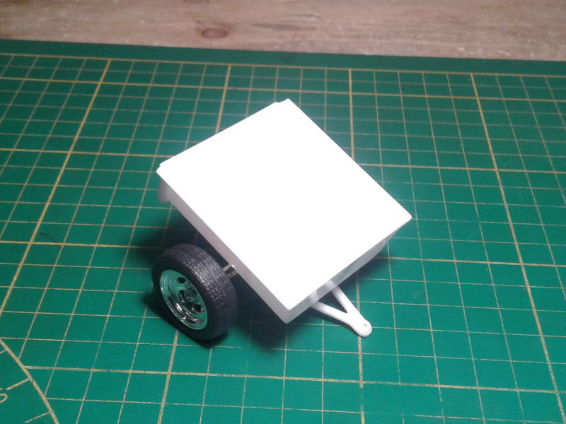

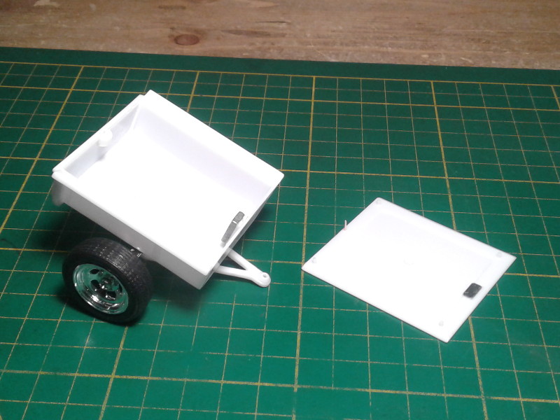

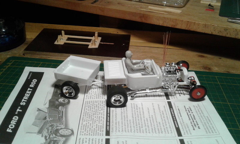

die Lenkstange vom Lenkgetriebe zum Lenkhebel an der linken Seite wurde installiert, jetzt kann der Fahrer nicht nur das Lenkrad drehen ;) . Der Anhänger wurde auch bearbeitet, die Abdeckung ist abnehmbar und wird mit einem Bolzen und einem Magnet gesichert.
Die Lenkstange:
19 Lenkung.jpg (134.53 KiB) 9573 mal betrachtet
20 Lenkung.jpg (148.44 KiB) 9573 mal betrachtet
Der Anhänger:
17 Anhänger offen.jpg (115.54 KiB) 9573 mal betrachtet
18 Anhänger.jpg (114.71 KiB) 9573 mal betrachtet
Grüßle

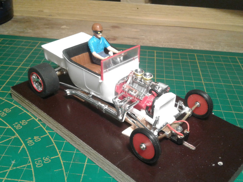

Hi,

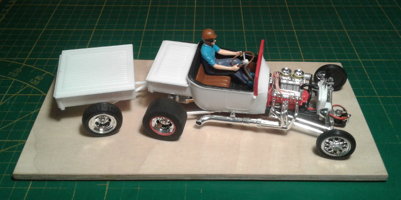

da der Street Rod bis auf die Farbe bei der Karosserie und dem Anhänger fertig ist soll er auch einen schönen Platz haben, ein Brettchen mit Filzfüßen sollte es sein. Das Brettchen zurecht gesägt, geschliffen und mit Abstandshalter versehen damit die Räder keinen Kontakt haben, jetzt steht er gut und sicher :) .
Street Rod auf dem Podest:
21 mit Podest.jpg (86.1 KiB) 9563 mal betrachtet

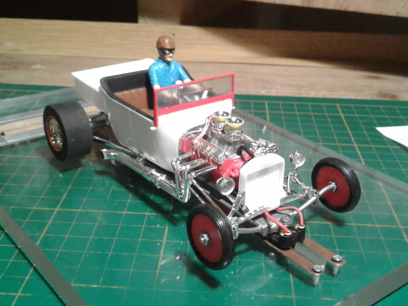

Hi,
das Weiß beim Street Rod passt so gut zu dem Schwarz beim Hot Rod, also blieb er weiß und bekam noch die Flammen und Instrumente.
Street Rod fertig:
22 mit Flammen.jpg (123.71 KiB) 9448 mal betrachtet
23 Amaturenbrett.jpg (132.47 KiB) 9448 mal betrachtet
