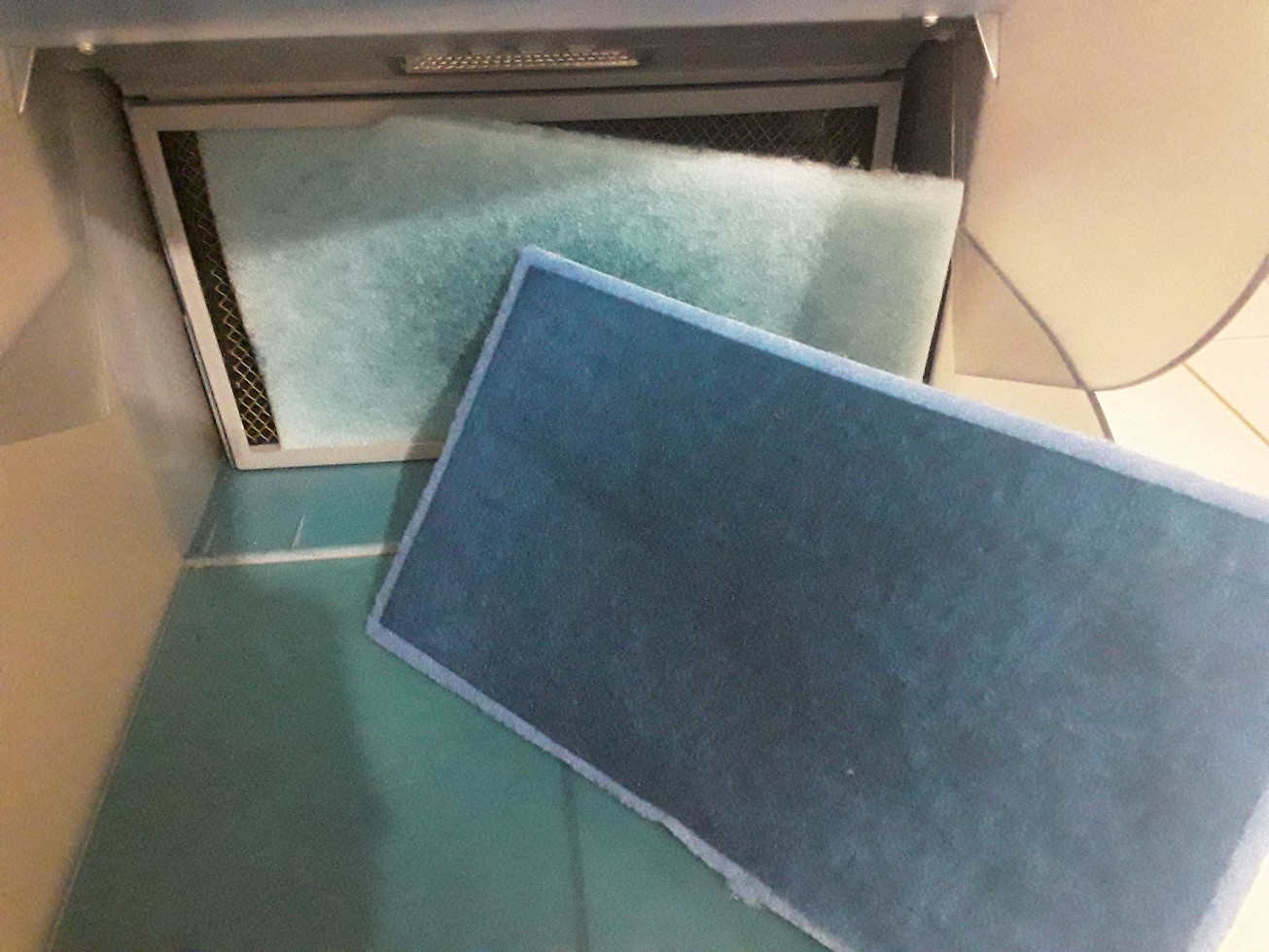

Hallo zusammen,
ich hoffe es kann mir jemand weiterhelfen.
Ich habe mir eine kleine gebrauchte Airbrushkabine gekauft um Sie in Verbindung mit dem Revell Basis Set zu benutzen.

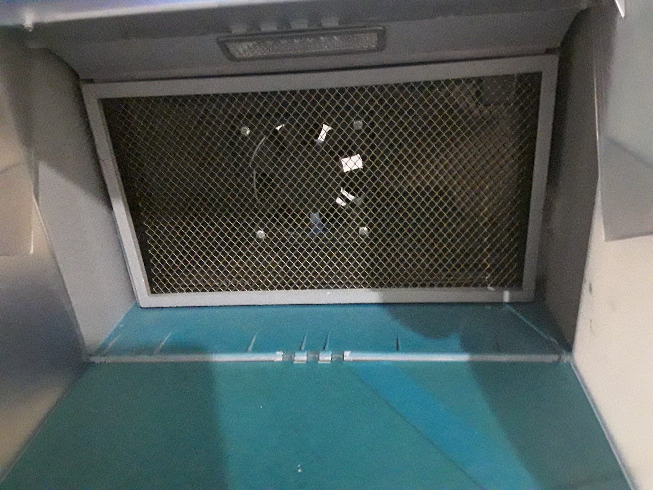

Mir ist aufgefallen dass da 2 Vliesfilter hintereinander vor einem
Metallgitter angebracht sind.
Ist das so richtig ?
Nimmt man nicht nur einen Vliesfilter ?
Mit den beiden Filtern spürt man kaum einen Abzug vom Lüfter
allerdings sind die dann gut gepresst zwischen Gehäuserand und Metallgitter.
Bei einem Filter spürt man die Absaugung mehr, dafür hält das Vlies nur wackelig im Gehäuserand.
(den Verkäufer hab ich auch schon gefragt, aber der hat selbst keine Ahnung und das Teil nur einmal benutzt).
Wäre super wenn Ihr mir ein paar Hinweise/Tipps habt wie sich das verhält und was es allgemein evtl. noch m Umgang mit dem Teil zu beachten gibt.
Vielen Dank schonmal und Grüße,
Lancelot

Ein Filter reicht !

Ich habe das Ding auch ein Filter vor dem Gitter ist ausreichend dan klappt die absaugung auch wunderbar

Hallo Leute,
alles klar, Danke.
Dann werde ich das Teil die Tage mal mit einem Filter ausprobieren.
