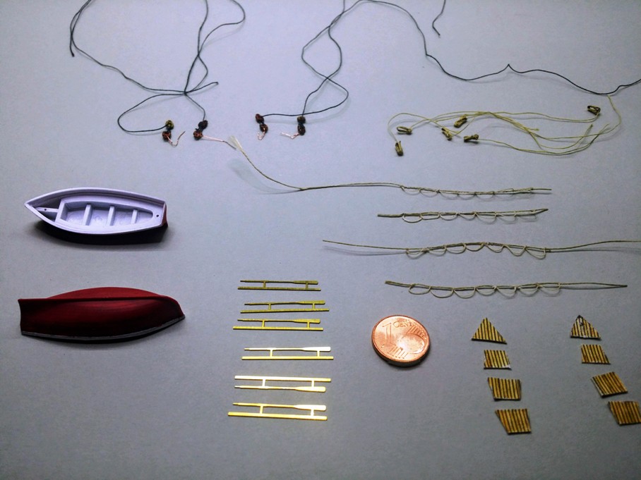

Die auf der Vorderseite der Bootslager angebrachten "Rollen" bzw. das was ich für Rollen hielt sind Halterungen die die Rettungsboote in den Bootslagern (?) fixieren. Die dafür im Bausatz beigefügten Teile erwiesen sich beim trockenpassen als zu dick. Da ohnehin eins fehlte habe ich beide aus Messingdraht und Messingröhrchen neu angefertigt.
Für die Böden der Boote hatte ich mir aus dem internet "Planken" heruntergeladen, entsprechend runterskaliert und ausgedruckt. Die Bilder wurden passend geschnitten auf dünne Pappe geklebt und dann in den Booten eingeklebt.
Der Dateianhang Bild 77. Zubehör für Rettungsboote.jpg existiert nicht mehr.
Auf einem Foto eines anderen Feuerschiffs und auf den schon erwähnten Bildern der Titanic-Rettungboote sind Halteleinen zu sehen, die in Buchten aussen an den Booten befestigt sind. Diese Leinen musste ich natürlich auch haben. Die Herstellung dieser Leinen hat mich fast um den Verstand gebracht. Letztendlich war eine Schablone aus halbierten Holzdübeln die Lösung. Die halben Dübel geben die Form der Bucht vor, und das ganze muss "nur" mit dem Umlaufenden Seil verknotet werden......
Um die Taljen zum ablassen der Boote einzuhängen habe ich wieder Decksösen (Ätzteile der Fa.Hobby Lobby) verwendet.Die "Doppelblöcke" stammen aus einem , als Bastelschrott, gekauften Bausatz der "Passat" von Heller.Darüber berichte ich beim nächsten mal

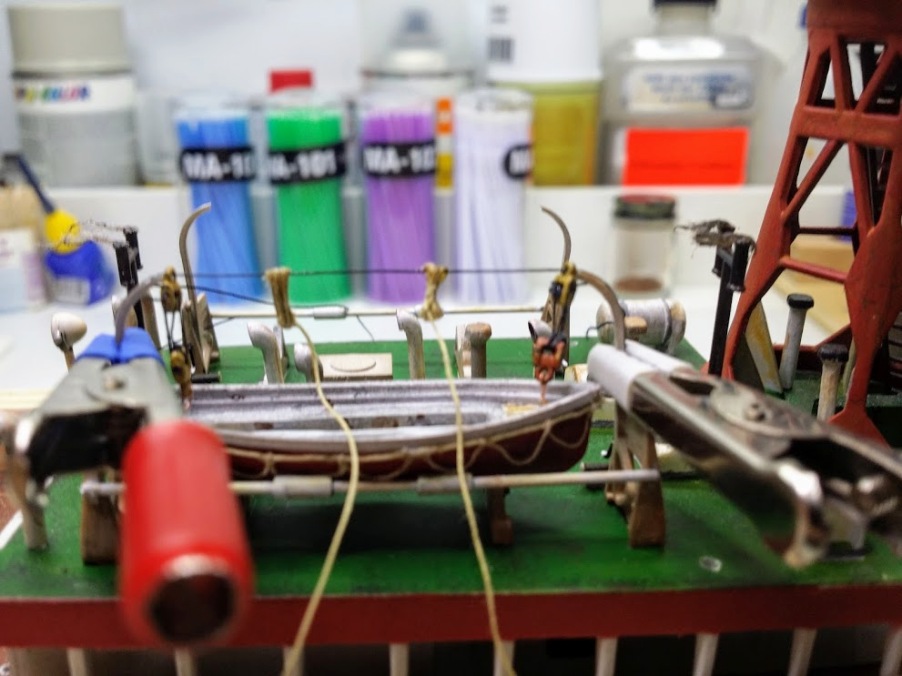

Die Riemen (Ruder) mussten noch in die Boote eingeklebt werden. Nächster Schritt war die Herstellung der Bootsläufer (Seilzüge die zum Aussetzen der Rettungsboote dienen *1). Dazu habe ich Doppelblöcke aus meiner Grabbelkiste und schwarzes Garn verwendet. Um die richtige Höhe dafür zu ermitteln wurde ein Boot in den Davitbock* 1 eingesetzt und der Abstand zwischen Decksösen (im Boot)  und den Davitarmen gemessen. Die beiden notwendigen Blöcke habe ich dann mit Stecknadeln auf einem Brettchen fixiert, den Faden zuerst angeknotet,dann zwei mal durch die Blöcke geführt,ein entsprechend langes Ende überstehen lassen und zum Schluß alles mit kleinen Tröpfchen sekundenkleber fixiert. Aus einer Ader eines Kupferkabels wurden die vier Haken, zum einhängen in die Decksösen, für die Unterseiten der Blöcke gefertigt.
Boot mit Bootsläufer und Taljen
Bild 81..jpg (159.26 KiB) 6105 mal betrachtet
Die Manntaue (dienen zum Besteigen des Rettungsbootes wenn keine andere Möglichkeit mehr besteht, und als Sicherheitsleine beim wegfieren des Bootes *1) habe ich ebenfalls auf einem Brettchen, allerdings um sehr dünne Nägelchen, gewickelt und mit einer Mischung aus Holzleim und Wasser bestrichen um die Form zu erhalten. Als nächstes kam  die Verbindungsleine zwischen den beiden Davitarmen an die Reihe. Ein schwarzer Nylonfaden 0,15 mm wurde zuerst auf der einen Seite, von oben auf den Davitarm aufgeklebt ,und dann bis auf den Davitbock heruntergeführt und festgeklebt. Die freie Seite des  Nylonfadens wurde durch den 1 Doppelblock des Bootsläufers, zwei Manntaue, dann 2 Block des Bootsläufers gezogen, auf den noch freien Davitarm aufgeklebt, wieder bis zu Davitbock heruntergeführt und verklebt.
Ankleben des Nylonfadens
Bild 82..jpg (133.2 KiB) 6105 mal betrachtet
Eine absolut nervige Arbeit war das auflegen der Bootsläufer auf die dazugehörigen Poller. Zwischen den Booten,den Lüftern etc.ist sehr wenig Platz zum arbeiten und Knoten mit der Pinzette .......... da werde ich wohl noch üben müssen!

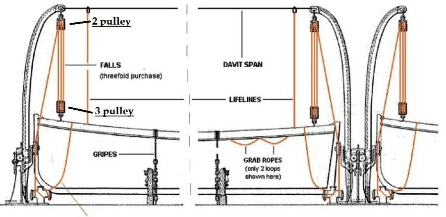

Die Rettungsboote nahmen doch mehr Zeit in Anspruch wie gedacht. Zur Takelung und der Aussetzvorrichtung der Boote wollte ich mich an folgendem Schema orientieren.
Nach diesem Schema will ich die Boote takeln
Bild 74. Davit mit beweglichen teilen.jpg (82.59 KiB) 5844 mal betrachtet

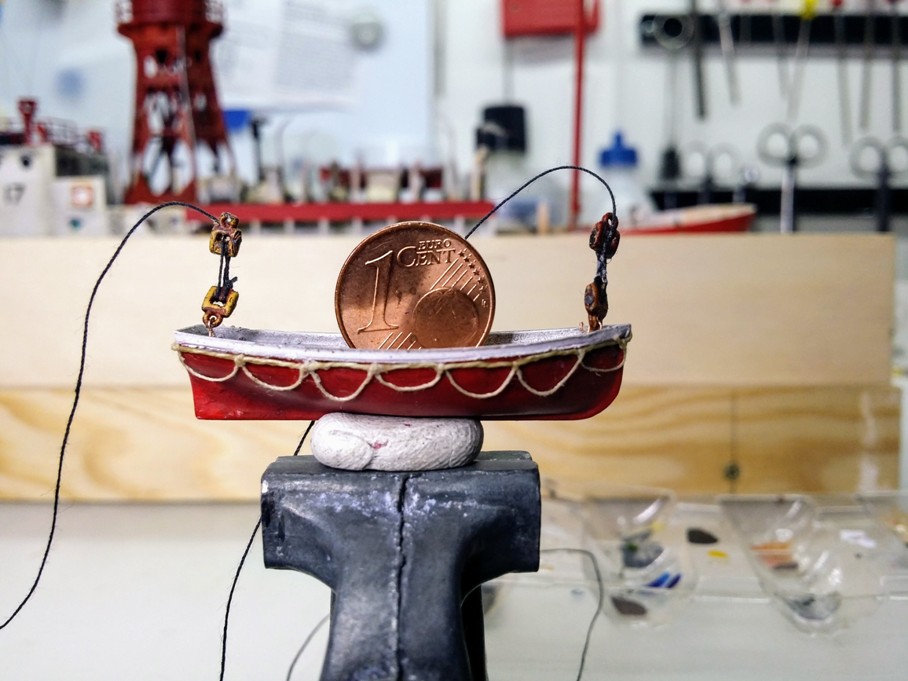

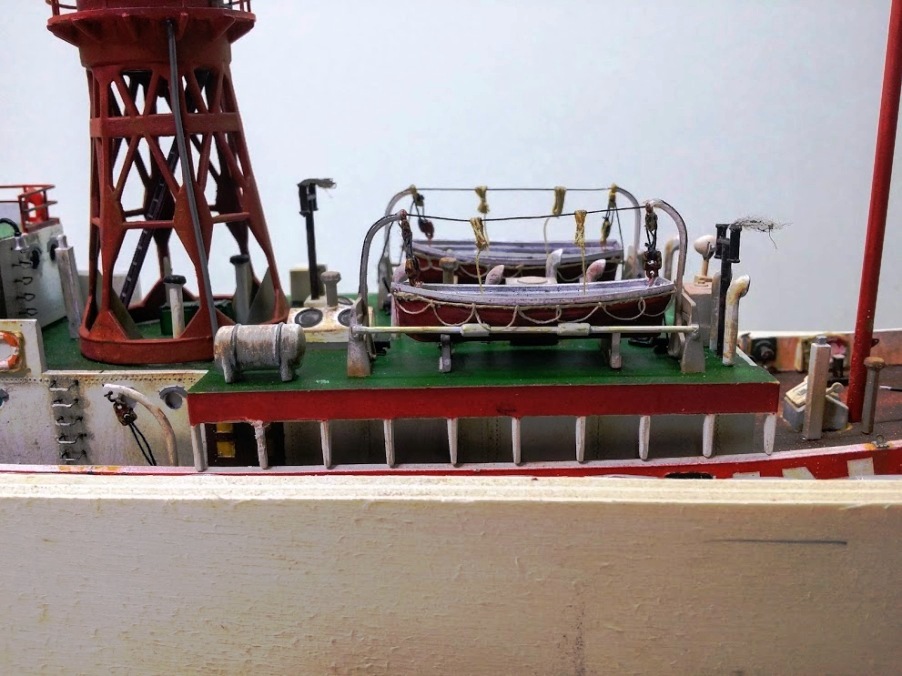

Das nächste Bild zeigt das fertig getakelte Rettungsboot. Die Taljen stammen übrigens vom „Bastelschrott“ einer 1:150 Passat die ich mal im Sperrmüll gefunden hatte.
Die Haken an den Unterseiten der Talje sind aus einzelnen Adern eines flexiblen Kupferkabels aus dem Autozubehör. Sie sind zwar sehr dünn, behalten aber trotzdem nach dem Biegen ihre Form.
Bild 81. Rettungsboot in Arbeit.jpg (115 KiB) 5844 mal betrachtet

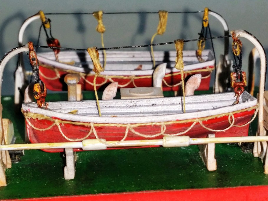

Nachdem auch die Verbindungsseile der Davidarme mit den sog. “Manntauen“ versehen und eingeklebt waren konnten die beiden Boote endgültig eingesetzt werden.
Die Boote sind fertig getakelt
Bild 82.Rettungsboot fertig getakelt.jpg (153.3 KiB) 5844 mal betrachtet

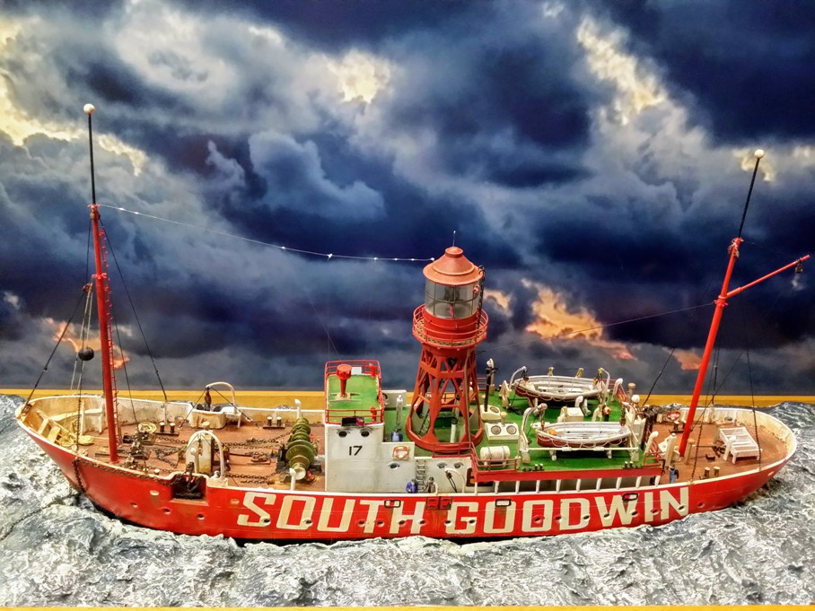

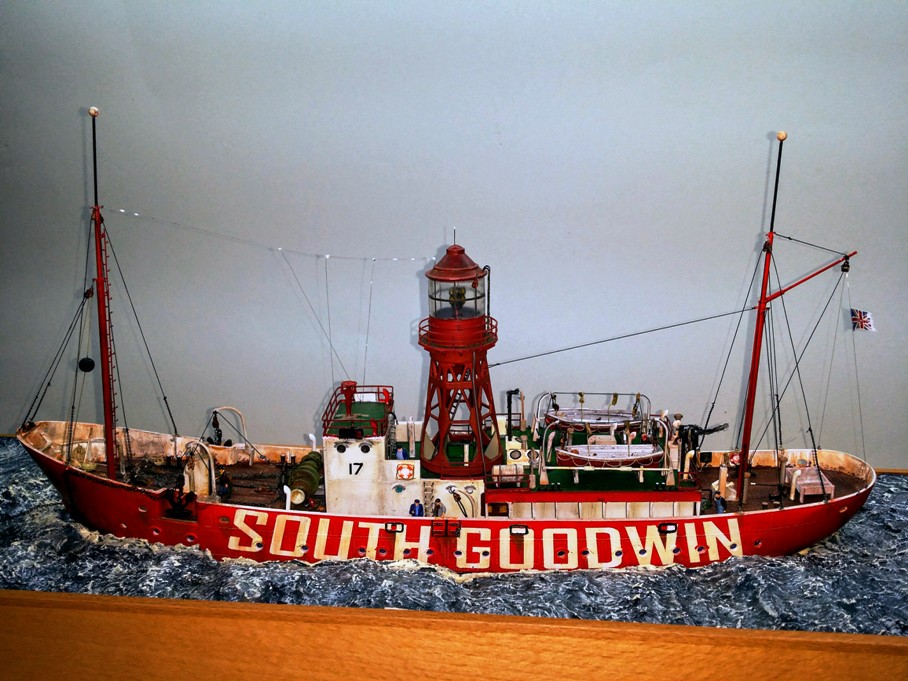

Das Diorama ist fertig
Bild 88. Schlussbild.jpg (187.2 KiB) 5844 mal betrachtet

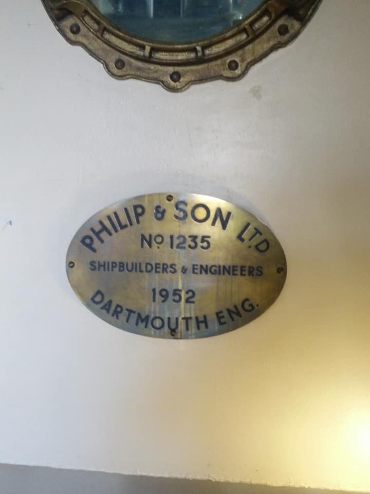

ich bin gerade über Deinen Baubericht "gestolpert". Vor ein paar Wochen habe ich erst den schönen Ausblick von dem Feuerschiff LV13 im Hamburger Hafen auf die "Elphie" genossen.
Das Schiff in Hamburg wurde in England gebaut:
Weißt Du, ob die beiden Schiffe auf der selben Werft gebaut wurden? Eine gewisse Ähnlichkeit ist zumindest nicht von der Hand zu weisen. Mal davon ab, gefällt mir Dein Modell sehr gut.

Du hast Recht ,beide Schiffe kommen von der gleichen Werft. Die LV 13 (jetzt in Hamburg) ist ,glaube ich, das Typ Schiff für diese Serie.
Die erste LV 90 (Bj. 1937) wurde im II.Wk von deutschen versenkt.
Meine "South Goodwin" ist von 1953 und am 28.11.1954 gesunken.
Das Foto von der Plakette kommt auf jeden Fall in mein Archiv.
Leider sind bei einem Systemabsturz viele von meinen Recherchen verloren gegangen sonst könnte ich vielleicht mehr dazu sagen.
Als Infoquelle kann ich dir bei Wikipedia den Artikel "Light Vessels of the united Kingdom" empfehlen. Da findest Du u.a. eine Liste aller Feuerschiffe mit Standort und Bauwerft.
