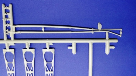

Ebenfalls fiel auf, dass die Maste komplett deformiert waren und auch sehr „weich“ erscheinen. Ein vernünftiges Takeln wird wohl schwierig.
Deformierte Maste
[attachment=2]Feuerschiff 09..jpg[/attachment]
Über Passgenauigkeit möchte ich mich nicht äußern, dazu fehlt mir schlicht die Erfahrung. Beim Trockenpassen des Rumpfes und des Hauptdecks war ich jedenfalls angenehm überrascht das alles recht gut passte.

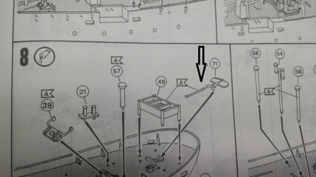

Ein weiteres Rätsel gab mir ein Teil auf, das mir auf den ersten Blick wie eine Antenne oder ein Flaggenstock aussah. Nach langem suchen in der Bauanleitung stellte sich dann heraus, es war die Ruderpinne, leider total verbogen. [img=247x0]file:///C:\Users\JRGENK~1\AppData\Local\Temp\msohtml1\01\clip_image006.jpg[/img] [img=289x0]file:///C:\Users\JRGENK~1\AppData\Local\Temp\msohtml1\01\clip_image008.jpg[/img]
Fast alle Teile weisen die bekannten Grate auf. Wenn man bedenkt, das die Urformen aus den 1960er Jahren stammen so kann ich nicht viel negatives sagen. Aber ich bin ja auch noch relativ neu dabei.

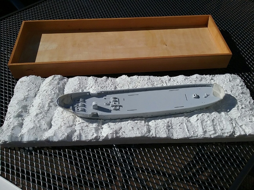

Ach ja,zwischenzeitlich ist auch die Basis für das Diorama fast fertig.Über die "stürmische See" werde ich beim nächsten mal berichten,

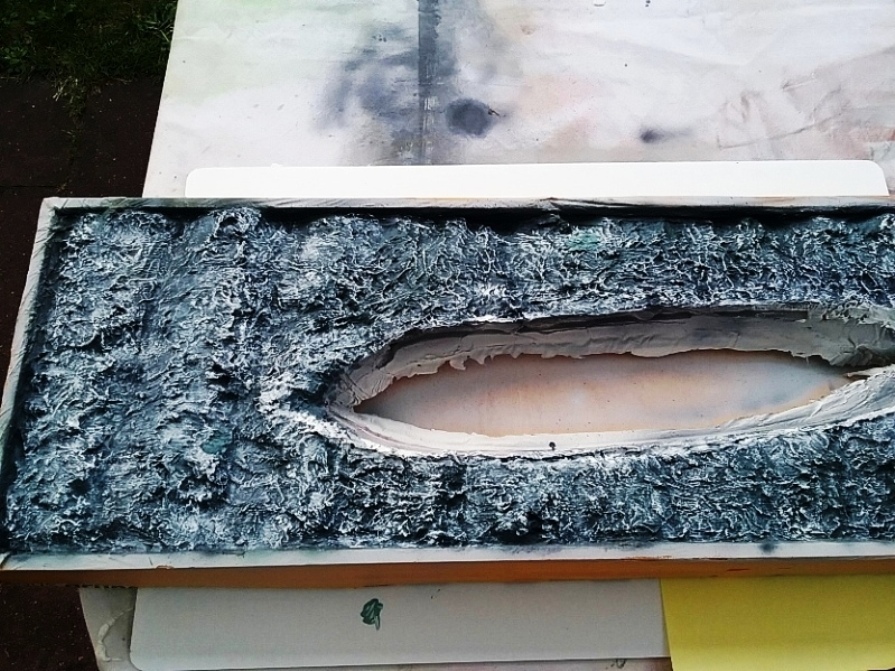

Teil 1 Das Diorama

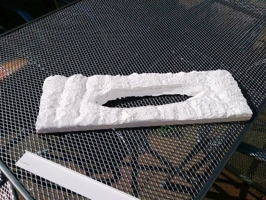

Die "South Goodwin" soll ja in einem Diorama dargestellt werden. Als Grundlage dient ein Kasten, Bodenplatte aus Sperrholz, der Rahmen besteht aus geölten , 4 cm breiten, Bucheleisten.
Für die Wasserfläche habe ich aus einer 2 cm dicken Styrodurplatte, grob, die Form des Rumpfes ausgeschnitten und mit Skalpell,Feile und Schleifpapier an die Rumpfform angepasst. Aus Bauspyropur wurden mit der Thermosäge die großen Wellen geschnitten und leicht schräg zur längsachse der Fläche auf das Styrodur aufgeklebt.
Leider gibt es von diesem Schritt keine Bilder.
Mit einem Haushaltsbrenner bzw. kleinen Lötbrenner wurde den Wellen dann die fast endgültige Form gegeben. Als nächstes habe ich dann mit weißem Acryl die Wellen ausmodelliert.D.h. das Acryl , übrigens das preiswerteste aus dem Baumarkt, wurde aufgetragen und mit einem sehr kleinen Zungenspachtel und alten Borstenpinseln zuerst auf den Styropurwellen verteilt und dann ausmodelliert.
Lässt man das Acryl einige Minuten anziehen, und hält dann kurz den Spachtel auf den Wellenkamm,hebt dann den Spachtel an,dann erhält man (nach einigem üben) schöne Gischtkämme.
Wenn nicht, mit dem feuchten Pinsel glattziehen und ein neuer Versuch bis es passt. Allerdings sollte man dabei in Teilstücken arbeiten.
Nachdem alles schön trocken war, so nach ca.1Woche, wollte ich meine Wasserfläche mit Grundierspray aus der Spraydose zum brushen vorbereiten. Leider war die Grundierung lösemittelhaltig und überall dort, wo ich das Acryl nicht deckend aufgetragen hatte hatte meine "Nordsee" plötzlich tiefe und tiefste Krater weil die Grundierung das Styropur schlichtweg aufgelöst hatte.
Der versuch die Krater mit Acryl zu schließen brachte leider nicht den gewünschten Erfolg. Offensichtlich haftete das Zeug nicht an an meiner Grundierung , es bildeten sich Risse.
Also das ganze noch mal von vorn und die Oberfläche neu aufgebaut. Grundierspray kam nicht mehr zum Einsatz! Statt dessen habe ich die Wellentäler mit der Airbrush in Seegrau vorgespritzt.Die Wellenrücken erhielten einen Grundauftrag in blaugrau und dunkelgrün. Zum Schluss habe ich dann noch eine Mischung aus beiden Farben übergenebelt.
Nachdem alles gut getrocknet war wurden die Kämme der Wellen und Schaumstreifen mit normalem Revell Kunstharzlack (?) aus dem Töpfchen aufgetupft bzw.in Trockenmal Technik aufgebracht. Den Schluß bildet ein Überzug aus matt glänzendem Sprühlack.
Bis nächstes mal
Jürgen

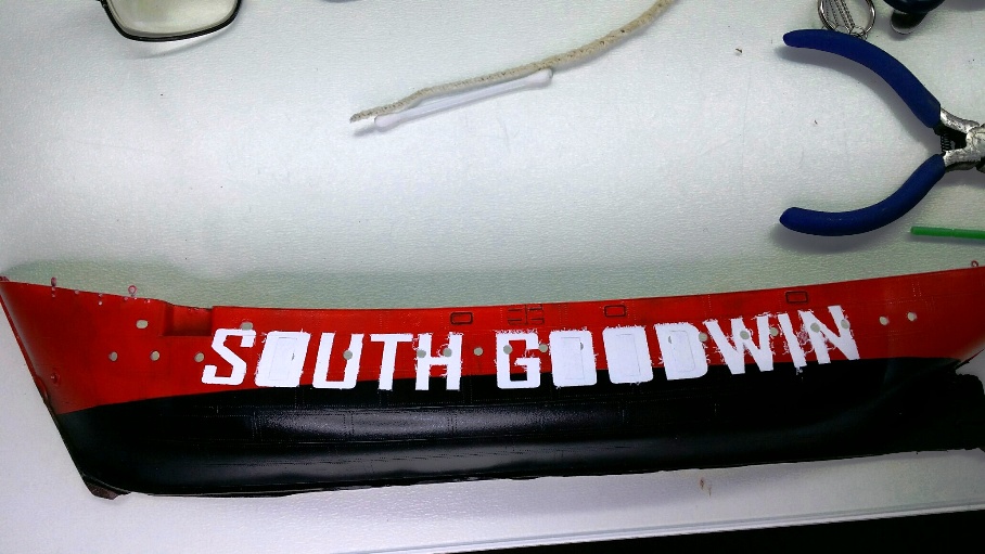

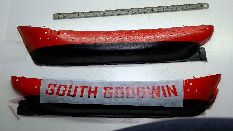

Teil 2 : Der Rumpf

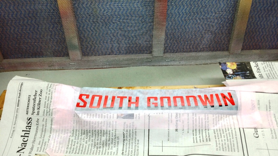

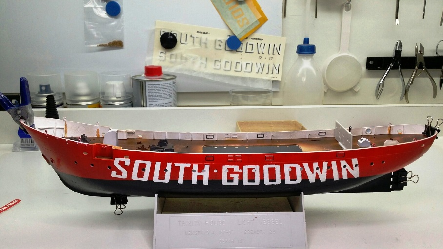

Die Rumpfhälften sind soweit vorbereitet, dass ich die Beschriftung auf den Seiten aufbringen kann. Das Nassschiebebilder nicht zu meinen Freunden gehören, und schon mal garnicht in diesem Format, hatte ich ja schon im ersten Teil des Bauberichtes geschrieben.Deshalb hatte ich mir ja Schablonen zum Spritzen anfertigen lassen. Einen wirklichen Gefallen habe ich mir damit aber auch nicht getan.
Der Rumpf hat ja eine schöne Darstellung der Nieten. Leider traten damit dann Probleme beim Anbringen der Schablonen auf.
Ich hatte die Schablonen zwar auf der Heizung etwas vorgewärmt und nach dem Auflegen auch mit einem Moosgummi Wälzchen angedrückt, aber wohl leider nicht fest genug. Beim Abziehen der Trägerfolie lösten sich die innenspitzen des Buchstaben "W" und die Innenteile der beiden "O´s". Leider hatte Folie nach dem abziehen so gut wie keine Haftkraft mehr. Die Innenteile der "O´s" habe ich mit Rubbelkrepp neu befestigt, die Spitzen des "W" hielten gerade noch so. Der Rest der Rumpfhälften wurde mit Zeitung abgedeckt und ab in die Spritzbox! Damit nahm das Verhängnis seinen (Ver)lauf............................
Der erste Spritzdurchgang verlief noch Problemlos. Beim zweiten Durchgang hatte der Kompressor plötzlich Druckverlust, baute den Druck wieder auf, hatte Druckverlust , baute auf usw. Dieses Problem kenne ich, es lässt sich relativ leicht lösen indem man Schrauben am Kompressor nachzieht.
Die Folge: eine verstopfte Düse. Auch das lässt sich ja beheben.... Dann hatte ich die (dumme!!!!!!) Idee den Druck zu erhöhen und Naß in Naß zu spritzen.
Wie gesagt eine sehr dumme Idee. Durch den erhöhten Druck ist die Farbe dann unter die Schablone gelaufen. Aber auch das lässt den "angehenden Modellbauprofi" kalt. Mit heissem Wasser und Micro-brush Stäbchen ließ sich die überschüssige Farbe gut entfernen. Nach Retuschearbeiten mit dem Pinsel sahen die Schriftzüge richtig gut aus. Am nächsten Abend sollten die Bordwände mit "Rostspuren" zu versehen werden.Vorher aber wollte ich den Rumpf "im Wasser" sehen um zu sehen, "wo die Reise hingeht".
Sie ging eher unter!!!!! Dummerweise hatte ich die Schablonen zu tief angesetzt, meine Schriftzüge zierten teilweise das Schiff unter der Wasserlinie.
Ach ja,meine "Nordsee Wellen"sind 1,5 -2 cm hoch, sie entsprechen etwa der Seestärke 6, (Sehr grobe unregelmäßige, sich türmende Wellen, Wellenhöhe bis 3 Meter, Gischtbildung auf den Kämmen,Schaumstreifen in Windrichtung, Windstärke 7). *1
Jetzt war guter Rat teuer. Das Forum hier bietet eine Menge an Tipp´s zum entlacken. Aber ich wollte ja nur die Schriftzüge entfernen und nicht komplett neu lackieren.
Meine Lösung war folgende: Die Rumpfhälften kamen für ca.2 Stunden in heißes Wasser, danach wurde Buchstabe für Buchstabe Abbeizer aufgetragen und nach wenigen Sekunden wieder abgewischt. So ließen sich die Buchstaben in mehreren Durchgängen relativ gut entfernen. Im Anschluss daran wurde der gesamte Rumpf mit verdünntem Anlauger abgewaschen um die letzten Farbpartikel zu entfernen.
Vieleicht hatte ich ja nur Anfänger Glück, aber es hat funktioniert !
*1 Quelle: Universität Hannover , Institut für Wasserbau und Küsteningenieurwesen
Ich werde berichten wenn ich meine Fehler korrigiert habe.
Bis dahin
Jürgen

Wer kann Tipps geben ?
Hallo zusammen,
Bei Recherchen zu meiner "South Goodwin" habe ich im Internet Bilder gefunden die zeigen, dass die Stagen des vorderen und des achteren Mastes aus Ketten bestehen. Das würde ich gerne so nachbilden.
Hat jemand von euch sowas schon gebaut?
Meine Fragen dazu:
- wo bekommt man so feine Ketten? Die Ketten glieder sollten nicht länger als ca.1,5 mm sein.
- wie bekomme ich diese Ketten befestigt,stramm bzw. gespannt?
Knoten geht ja wohl nicht.
Auf meinen Bildern der South Goodwin und der Erst Goodwin sind diese "Ketten Stage (?)" zu sehen.Die Ketten des vorderen Mastes scheinen mit Spannschlössern befestigt zu sein, hängen aber trotzdem minimal durch, bzw. sind nicht ganz stramm gespannt.
Leider sind die Fotos sehr grobkörnig so das Details nicht wirklich erkennbar sind.
Die original Maste aus dem Bausatz werde ich durch Eigenkonstruktionen aus Messingröhrchen bzw. Messingdraht ersetzen.
Für Tipps und Hinweise schon mal vielen Dank.
Jetzt bin ich auch "gespannt" ,nämlich auf eure Antworten.
Jürgen

zum Setzen von Kettenstagen würde ich Augbolzen an beiden Enden verbauen. Die Kette minimal kürzer als der Abstand zwischen den Augbolzen. Dann mit dünnem schwarzen Faden 2-3 mal durch das jeweils letzte Kettenglied und den Augbolzen um das Ganze zu spannen. Ein Tröpfchen Sekundenkleber zum fixieren, ein bisschen Farbe drauf (an die Kette anpassen) und fertig.

Hallo Eberhard , Hallo Tom
danke für eure Hinweise. Ich hatte die Woche Urlaub und somit Zeit mich mit diversen Zubehör Anbietern zu beschäftigen, und auch mal in anderen "Fachgebieten" reinzuschauen.
Tom, ich werde deinem Vorschlag folgen und die Ketten "annähen". Ich hab übrigens sog. Mastringe gefunden,
die das befestigen an den oberen Masten deutlich vereinfachen dürften.
Leider komme ich aus beruflichen Gründen nicht dazu regelmäßig zu "bauen".Zum lesen von Bauberichten usw. reicht die Zeit aber immer !!
Grüße aus Ostfriesland
Jürgen
