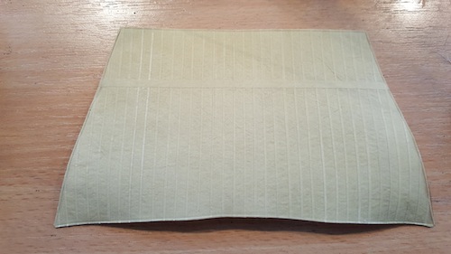

2. Segelgröße, Form und Kleider..:

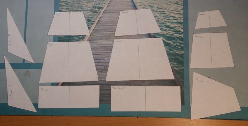

Bevor ich die Segel aus dem Tuch schneiden kann, brauche ich erst mal die Größe der einzelnen Segel. Maße nehmen von den Plaste Segeln funktionierte nicht, weil mal zu groß, mal zu klein....usw. .... also selbst ausmessen. Habe die Segelmaße auf Papier übertragen und ausgeschnitten.....:

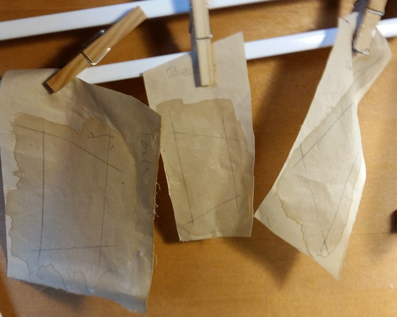

Nach Überprüfung ob die Papiersegel passen, hab ich dann die Maße auf den Stoff übertragen. Als nächstes bekamen die Großzügig ausgeschnittenen Stoffsegel eine Behandlung mit einem Gemisch aus 1 Teil Weißleim und 3 Teile Wasser und wurden zum trocknen aufgehangen....:

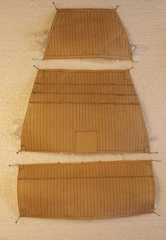

Nach dem Trocknen waren die Segel-Rohlinge sehr Brettig bzw. Pergamentartig..... was aber echt gut ist..... lässt sich Prima drauf mit Bleistift zeichnen und es fußelt am Rand nichts aus beim zurecht schneiden. Also auf alle Segel die "Kleider" (eigentlich die nähte) mit Bleistift aufgezeichnet, ausgeschnitten und das "Liektau" angeklebt. Dann ein Probesegel mal eben an die Vic gehangen für einen ersten Eindruck....:

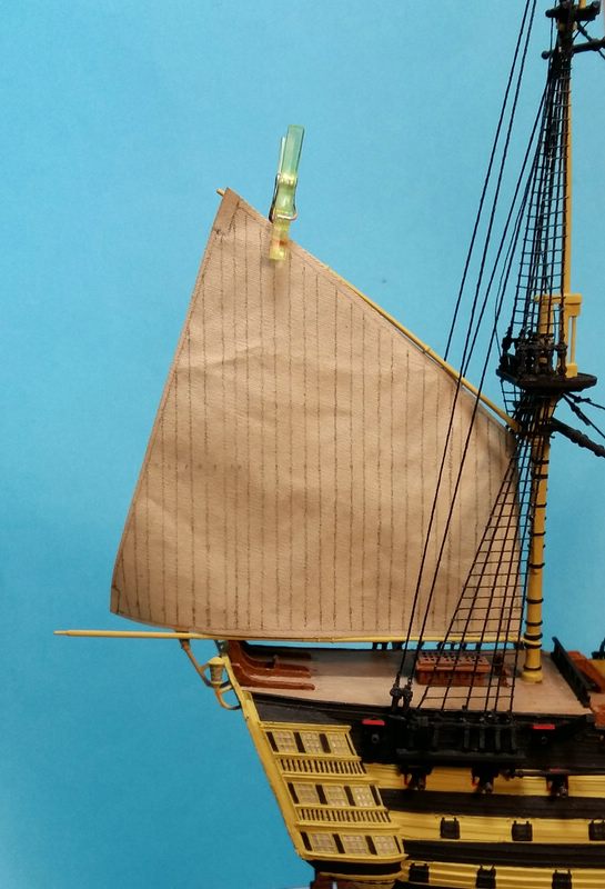

Jetzt gilt es..... Die Segel sind soweit fertig....inklusive Liektau und "aufgespannt"....wobei ich unter die Segel "zerknüllte Frischhaltefolie" gesteckt habe zur Formgebung. Die Pergamentartigen Segel werden durch ein erneutes einweichen mit dem Leim- Wassergemisch wieder weich und lassen sich problemlos formen. Erster Versuch mit Leimwassergemisch  ging auch gleich in die Hose... das Liektau löste sich natürlich.... im 2. Versuch hat es aber geklappt......:

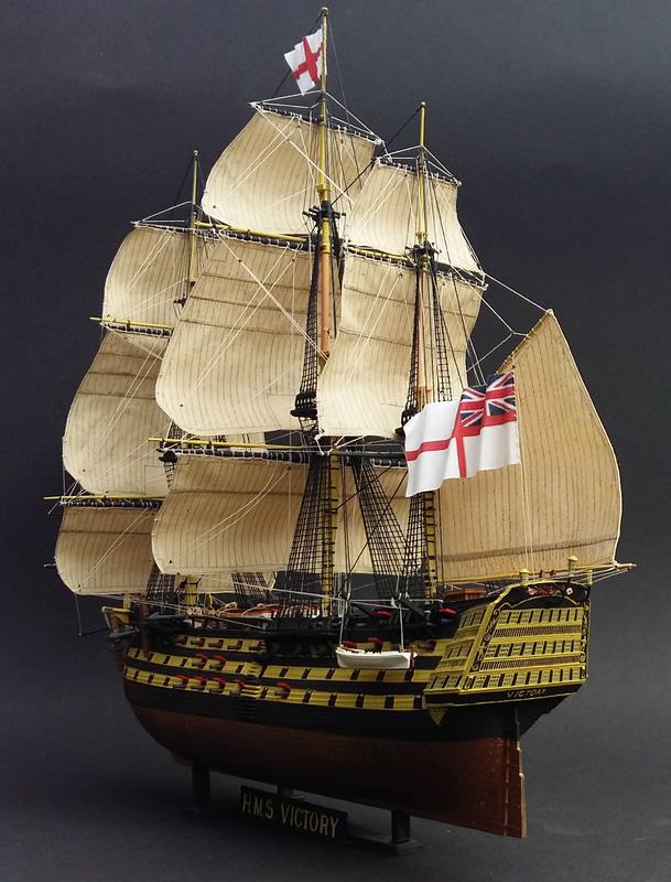

Dann kann man die Segel an das Modell hängen und takeln. Das Endergebnis......:

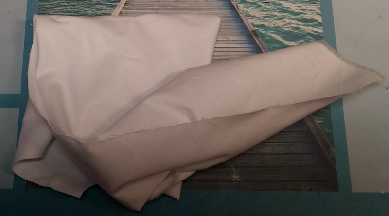

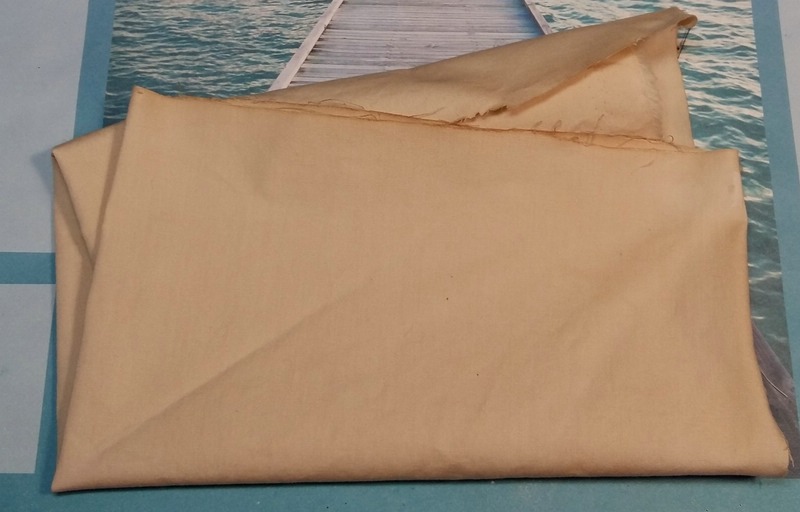

Der Stoff den ich benutze ist auch hier ein Baumwollbatist.........:

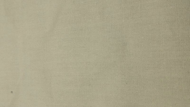

Hier mal im Makro......:

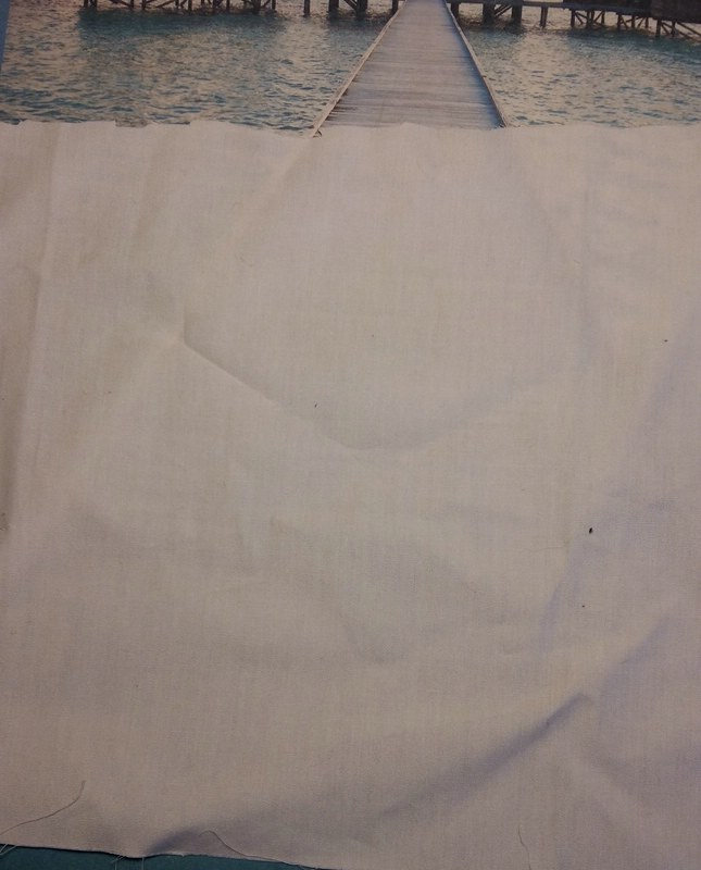

Vor ein Fenster gehalten sieht man, nicht durchsichtig :thumbup:.........:

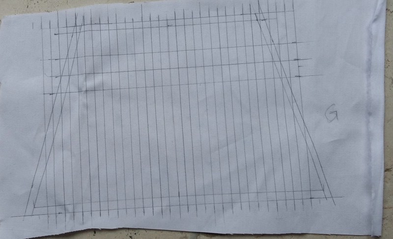

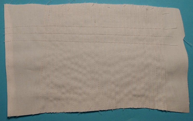

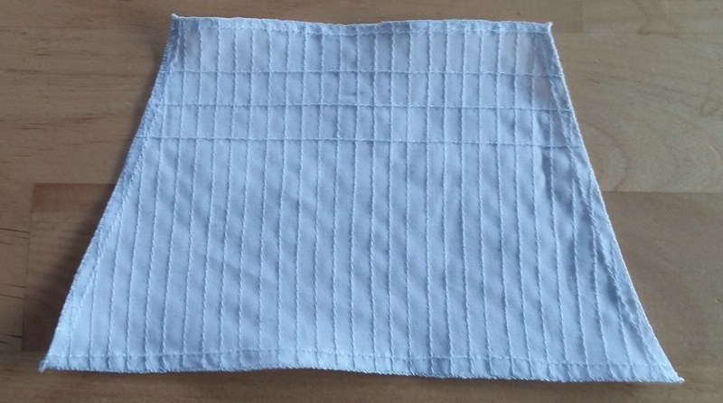

Als erstes zeichne ich mit Bleistift das Segel auf den Stoff auf, wobei ich am Rand 4 mm zugebe der später umgenäht werden soll.......:

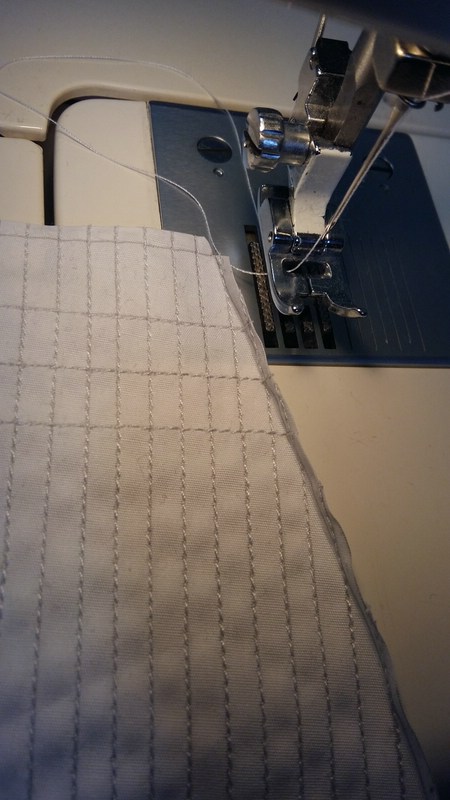

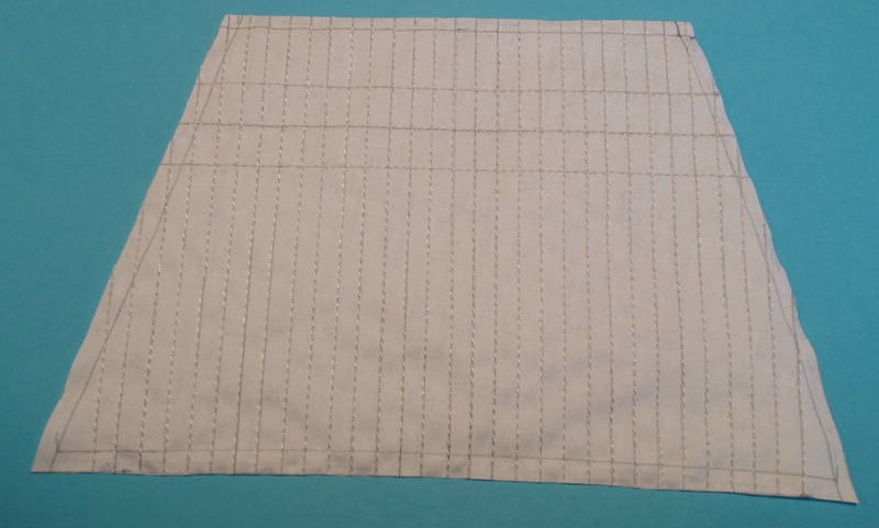

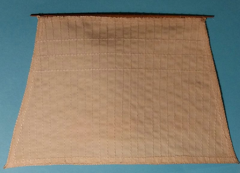

....dann kommt die Nähmaschine zum Einsatz, mit der ich die Senkrechten Nähte (Kleider) und die Waagerechten Nähte für die späteren  Reffbändsel mache. Hier die Sichtseite (vorne)....:

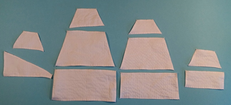

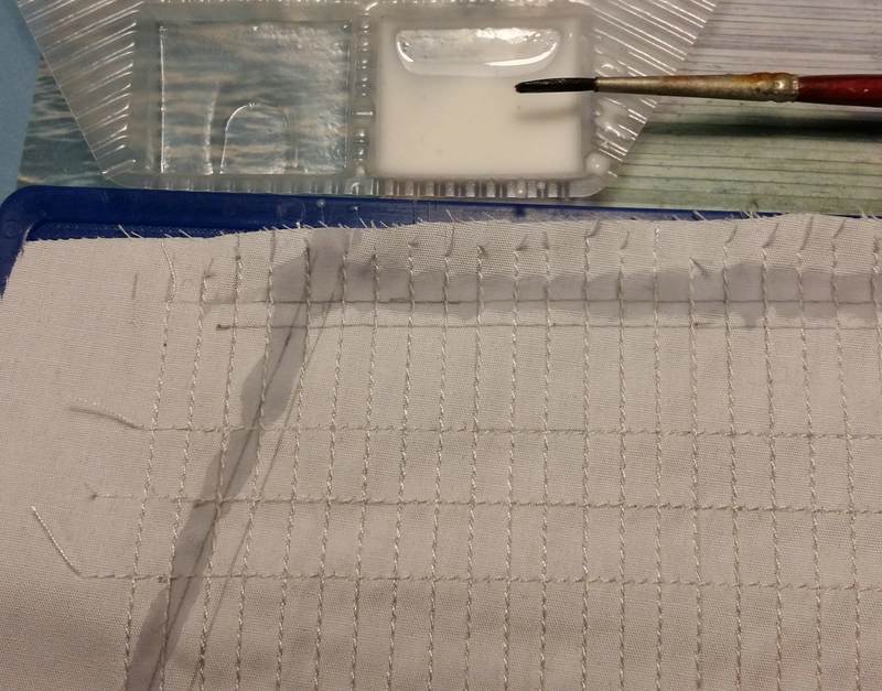

Als nächstes Pinsel ich die äußeren Linien mit einem Gemisch aus 1 Teil Weißleim und 3 Teile Wasser ein. Dieses verhindert ein ausfransen des Stoff nach dem ausschneiden. Ordentlich trocknen lassen.......:
.... so sieht dann das Segel nach dem Ausschneiden aus...... keine Ausfransungen........Vorderseite......:
Rückseite.... noch sieht man die Bleistiftlinien......:

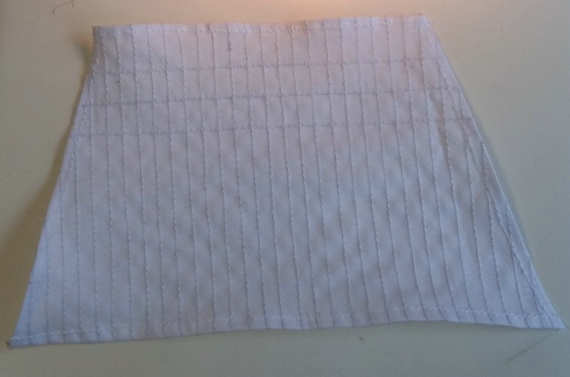

Nun darf wieder genäht werden. Ich knicke den äußeren Rand um und nähe in fest.......:
....was dann so aussieht.......:

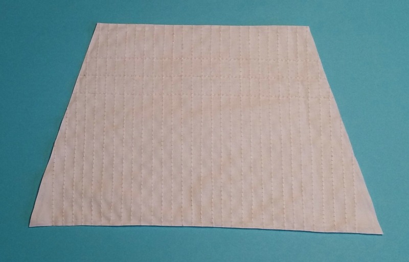

Nun kommt Farbe ins Spiel. In einem Topf mische ich 1 Liter Wasser, 3 Teebeutel (Earl Grey) und 2 Eßlöffel löslichen Kaffee und mache das Gemisch warm. Dann lege ich die Segel für ca. 5 Min. hinein.........:
Anschließend kann man mit klaren kalten Wasser die Segel abspülen. Je nach dem was man für ein Gemisch macht und wie lange man die Segel in der Mischung lässt, verändert sich die Farbe der Segel. Hierzu kann man natürlich erst mal ein  paar Versuche machen (mit Stoffresten) um eine gewünschte Färbung zu erreichen. Bei mir sah das dann so aus........:

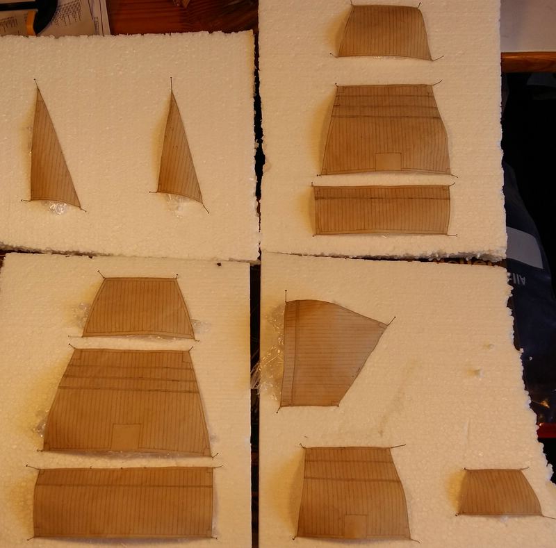

ich habe die Segel auf Styropor mit Stecknadeln gespannt.
Nach dem trockenen sollte man die Segel glatt bügeln..... ich mache das so. Die Form der Segel (Bauchig) erreiche ich später über das takeln.
Letzter Akt..... die Segel an die Rah nähen oder knoten und das Ganze Werks kann an das Modell.......:

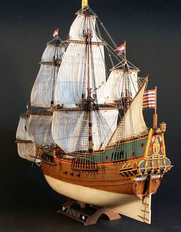

Ach ja....... so sehen genähte Segel an einem fertigen Modell aus (VOC Batavia, Revell, 1/150)......:
Viel Spaß beim nähen......... ;)

Ich behaupte daß die Bahnen nicht parellel sind sondern in der Mitte etwas breiter.
Beiträge: 3039
Been thanked: 245 times

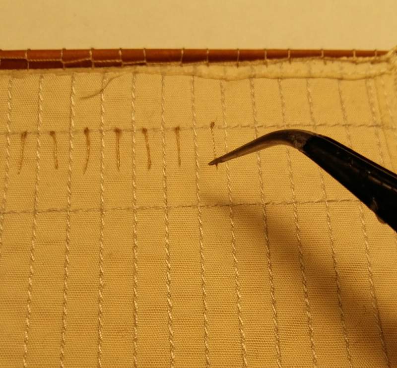

Anhang zu Segel aus Stoff...... Reffbändsel Fakes
Hallo Leute........

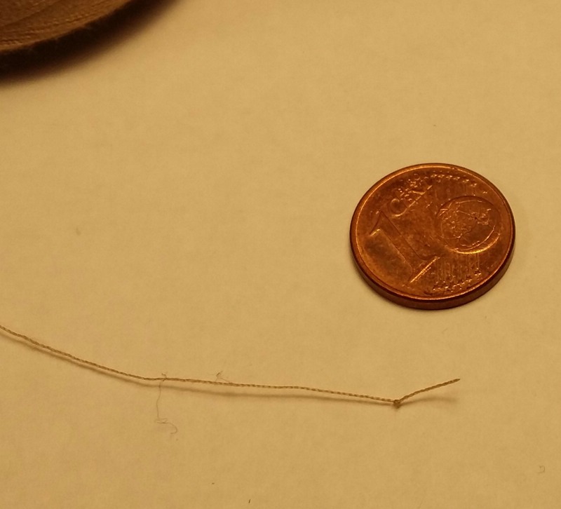

Hier kommt noch ein kleiner Nachtrag wie ich für kleinere Maßstäbe Reffbändsel per Fakes mache. Bei größeren Maßstäben würde ich allerdings anders vorgehen..... was ich irgendwann auch noch zeigen werde. Also geht los.........:

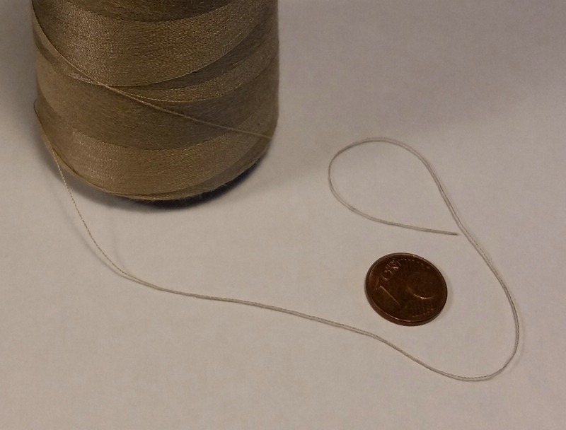

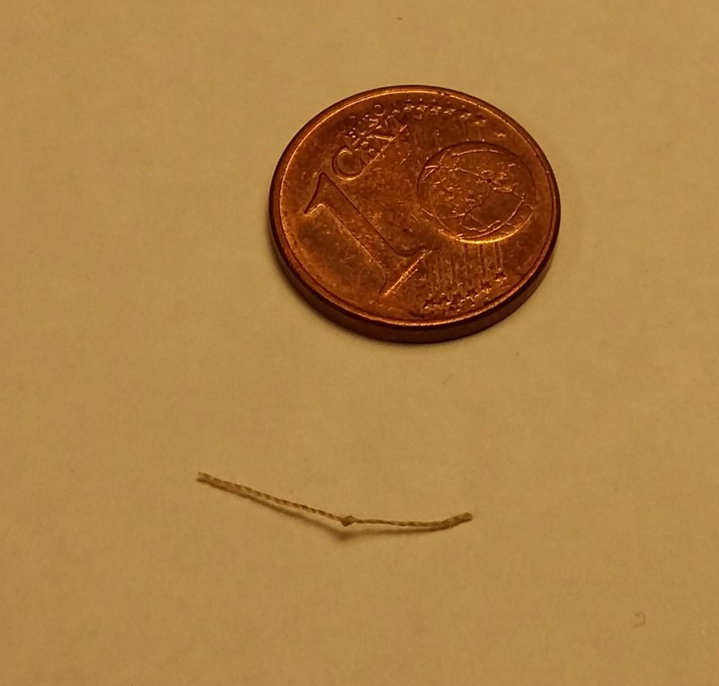

Für die Bändsel nehme ich ganz normales und billiges Nähgarn.....:
......mache noch am Stück einen Knoten rein.......:
......und schneide ein Stück hinter dem Knoten ab........:
...... bringe ich das Bändsel auf Länge und schneide auf einer Seite kurz hinter dem Knoten ab.......:
....Bringe ein bisschen Kleber an den Knoten und platziere das Bändsel auf der Naht am Segel.......:
.....das alles ein paar Hundert mal (auch auf der Rückseite des Segels was dann fertig so aussieht.......:
Für alle Segel macht man das dann mal eben ein paar Hundert mal.... :mrgreen:.....bis...... man Fertig ist oder...... Durchdreht :shock: Also viel Spaß beim....Bändseln.

Yep. So kann man das machen.
Aber du weißt schon das du die eigentlich auch auf der Rückseite machen müsstest.😁

Hi Tom.......
:mrgreen: Yuuuuup........ ich weiß es. :mrgreen: Aber wie gesagt, bei größeren Maßstäben werde ich das anders machen. Bei kleinen Maßstäben ist das so allerdings eine gute Variante, wie man es machen kann. Auf meine des Öfteren angeführte Betrachterdistanz sieht man nicht, das es Fakes sind.
