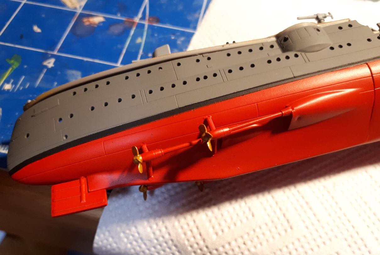

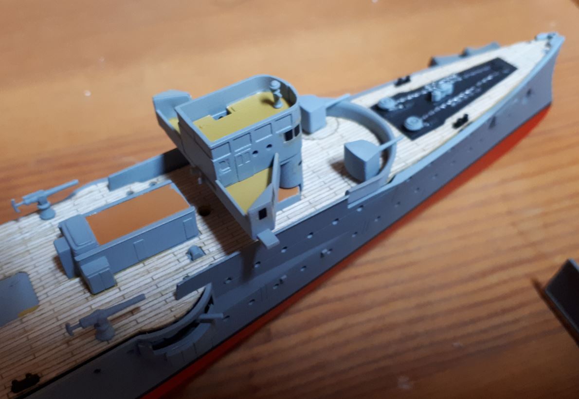

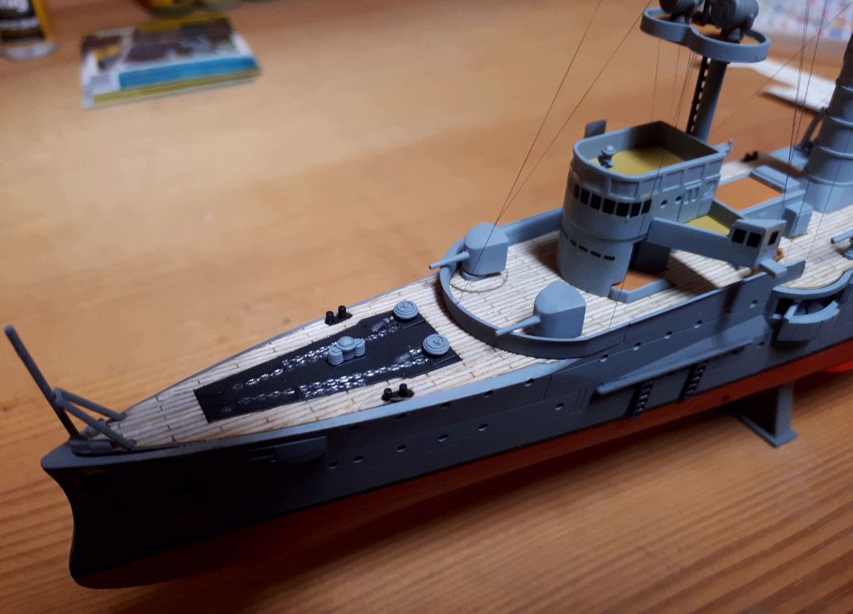

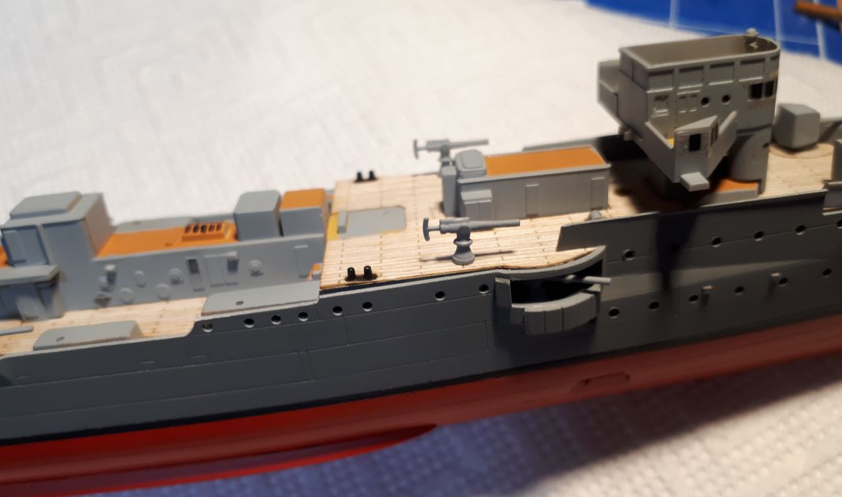

In der letzten Woche habe ich den Rumpf fertig gemacht und ein paar Kleinigkeiten am Deck gearbeitet. Hier mal ein paar Fotos. Das Deck ist noch nicht verklebt und liegt nur lose drauf - eine Passprobe sozusagen. Die Wasserlinie in Schwarz zu malen und das ganze halbwegs grade zu bekommen (beim Abkleben) war nicht so einfach - war ja auch mein erstes Mal. Die Dresden unterscheidet sich schon gewaltig von meinen sonst gebauten 1:72er Flugzeugmodellen... ;)

@KaleuNW: danke Dir nochmal für den Hinweis, ich weiß, dass die Dresden mit dem kompletten Holzdeck historisch nicht korrekt ist. Ich wollte hier einfach mal ausprobieren, wie sowas aussieht und ob mir das zusagt. Diese Holzdeckdiskussion ist ja meist ziemlich polarisierend.
Ich habe mir den Doppelbausatz "Emden und Dresden" nochmal gekauft um die Schiffe nochmal historisch korrekt (soweit halbwegs möglich) bauen zu können wenn sich meine modellbauerischen Fähigkeiten etwas erweitert und gefestigt haben. Diese Dresden hier ist für mich der Einstieg in den Schiffsmodellbau. Ich bin noch total unerfahren was das betrifft und sammle grade erste Erfahrungen.

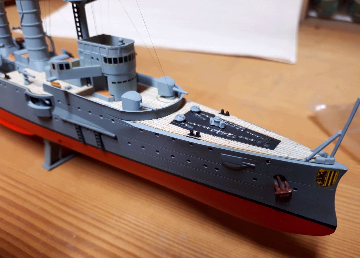

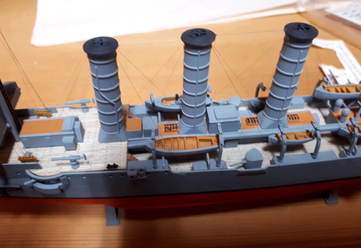

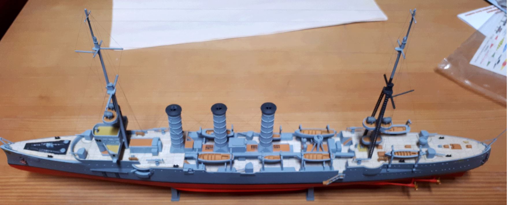

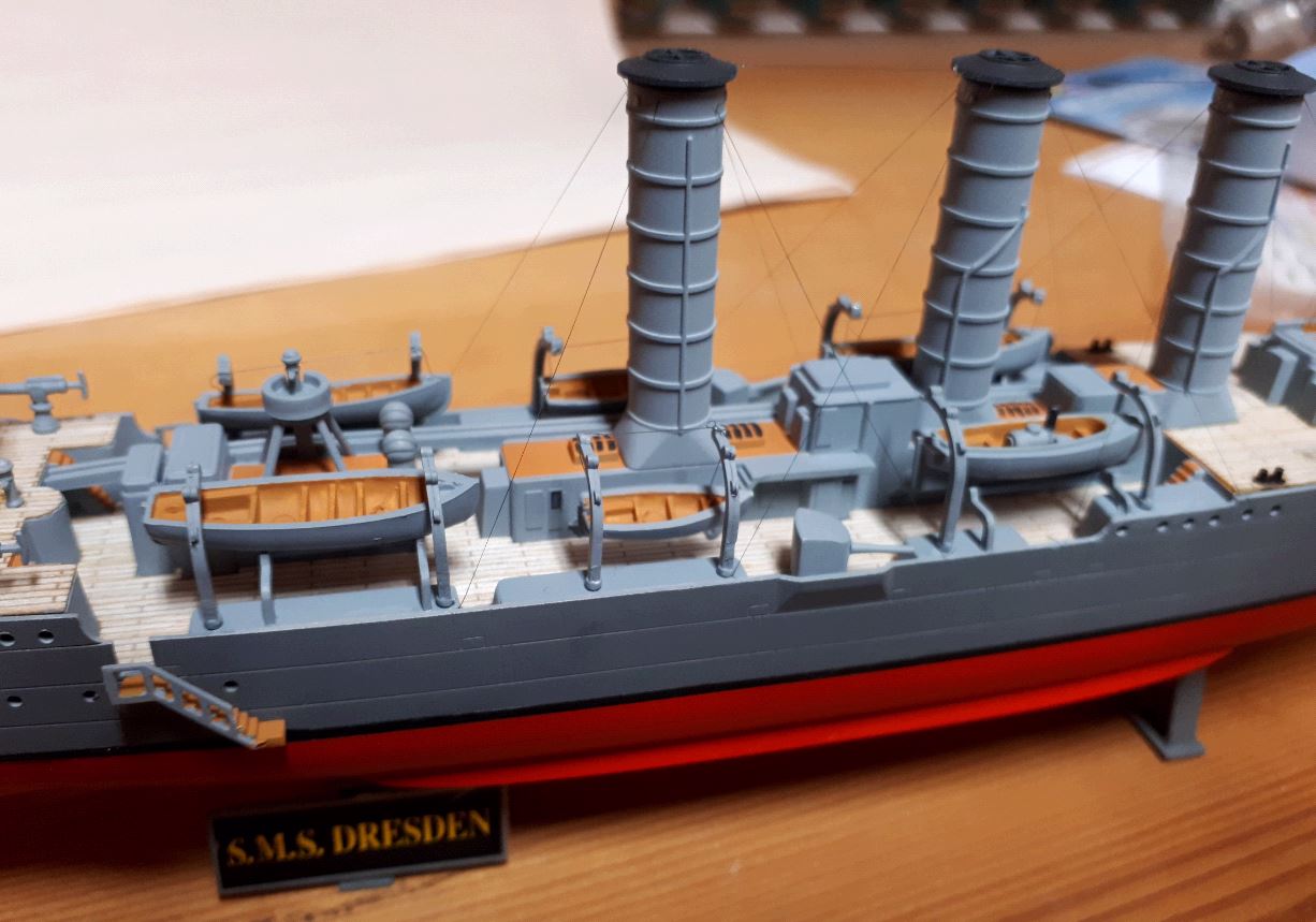

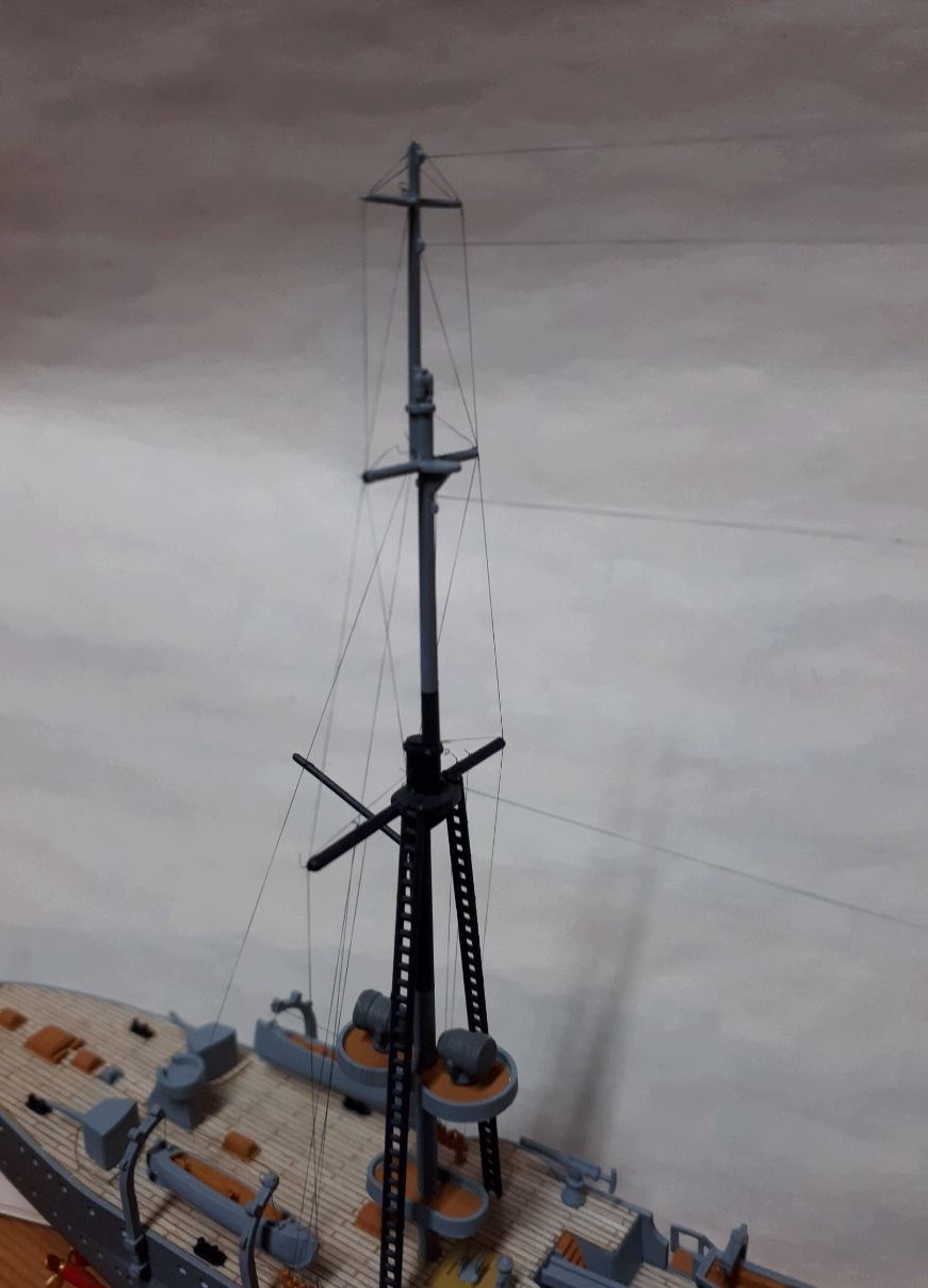

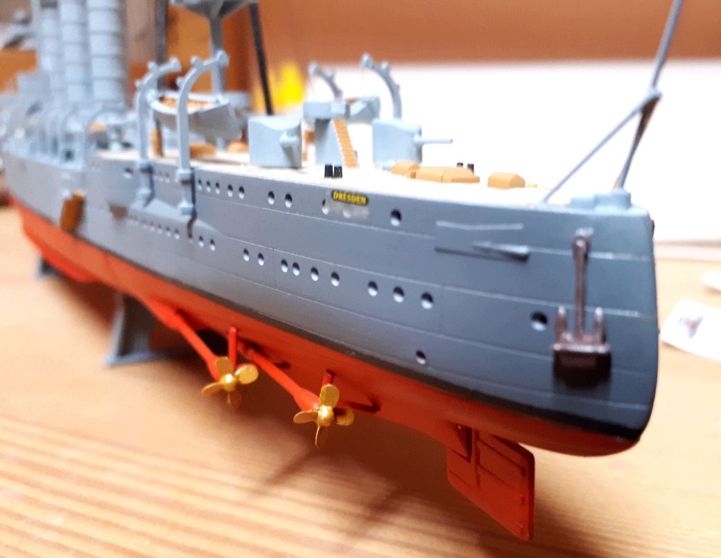

An meiner Dresden wurde die letzten Wochen fleißig gebaut und bis auf ein paar Kleinigkeiten und Ausbesserungsarbeiten sowie einer schützenden Schicht matten Klarlack ist das Stück jetzt soweit fertig.
Leider sind die Decals aus dem Jahre 1998 und ziemlich vergilbt. Beim Einweichen haben sie sich auch größten Teils aufgelöst und sind komplett zerbröselt. So konnte ich das "W" am Heck des Schiffes nicht mehr retten. Es fehlt nun eben. Aber was soll's, war ja nur ein Übungsbausatz.
Und es war eine Wahnsinnsübung was des Verspannen betrifft. Dachte immer, Doppeldecker sind aufwändig... Immerhin hab ich das zum ersten Mal gemacht.
Hier mal die Bilder vom aktuellen Bauzustand:

Hi Yeast,
gefällt mir sehr gut :clap: :respekt: :clap:
vor allem die Takelung ist dir hervorragend gelungen. Die macht wirklich was her. Ist das Uschis Gummifaden ?
