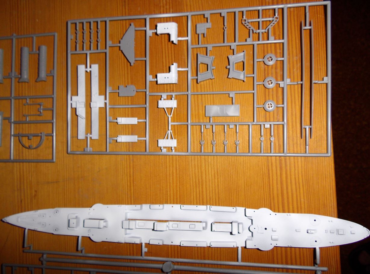

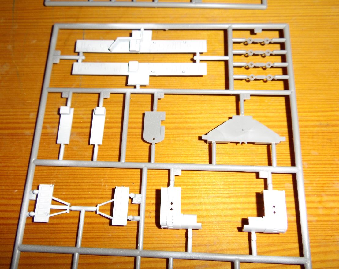

So sieht der Bausatz aus:

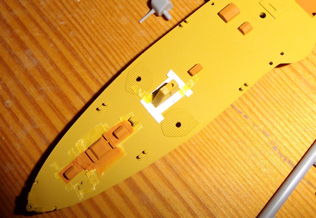

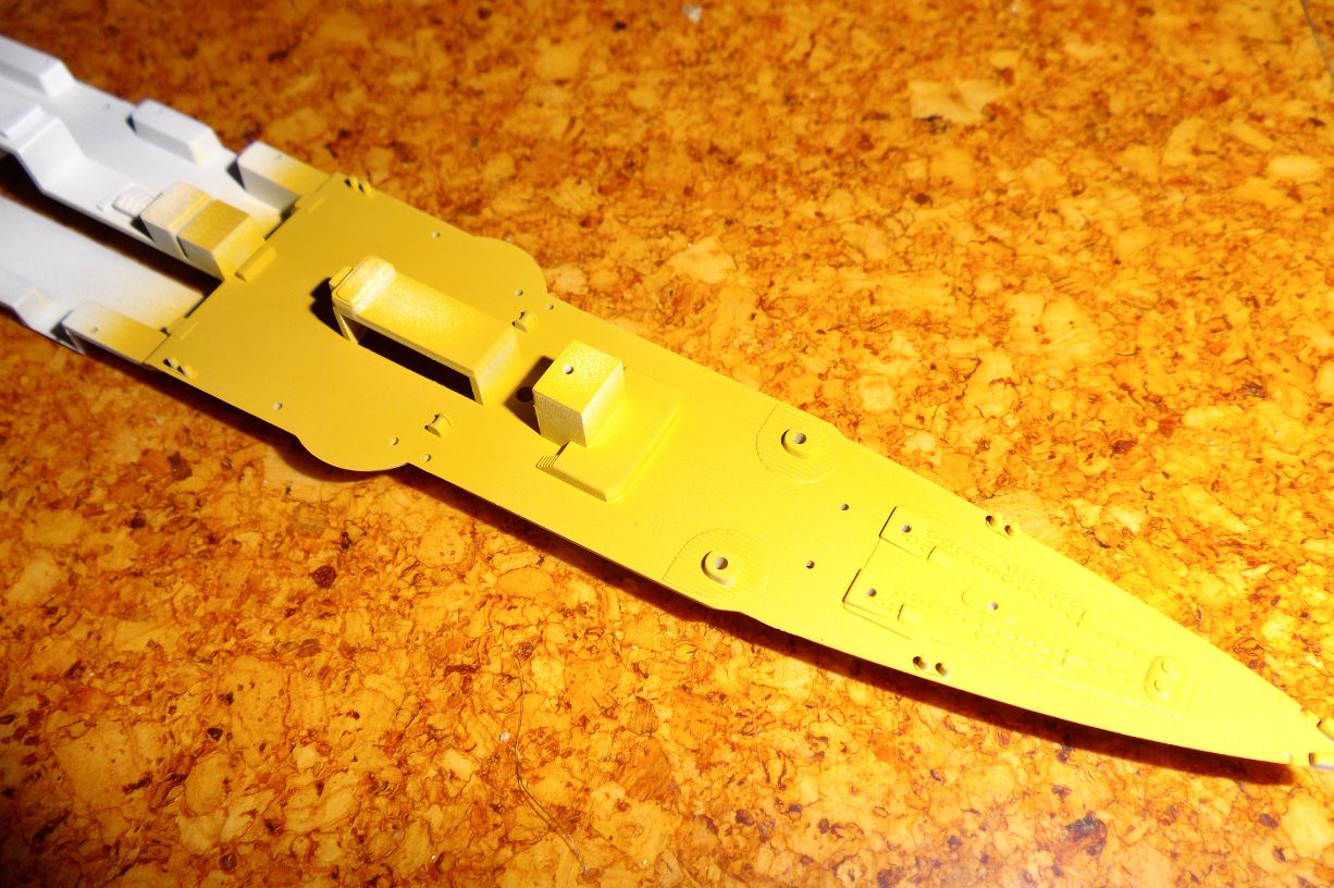

Ich habe nun mit dem Bau angefangen. Ich werde mich nun voll und ganz Bauschritt 1 widmen und nicht gleich vorblättern und versuchen, soviele Teile wie möglich zu lackieren um Arbeit (und Zeit) zu sparen.
Zuerst habe ich die Bauteile grundiert. Nach 24 h Trockunungszeit ging es nun an die erste Farbe. Sand Matt 16 für die Decks an Bug und Heck.
Wie macht ihr das eigentlich mit den Aufbauten? Klebt ihr dann rundherum alles ab?

Zur Vorgehensweise:
Viele Wege führen nach Rom ;)
Da muss man am besten seine Erfahrungen selbst machen. Man kann z.B. die Aufbauten als "Module" aufbauen und bemalen und zum Schluss alles zusammenkleben.
So werde ich es bei meiner Graf Spee machen. Während ich bei meiner Bismarck den Rumpf seperat bemalt und alles was zum Deck gehört, schon fertig zusammengebaut und komplett bemalt habe, mit Ausnahme der Teile, die auf das Holzdeck kommen. Aber schau einfach mal selber in die Bauberichte rein. Der hier scheint recht hilfreich zu sein. (Auch ein Schiff dieser Zeit)

Zum Abkleben:
Der modulare Aufbau ist sicher die beste Idee! So hätte ich mir das auch vorgestellt. Nur sind auf dem Deck derart viele Details fix angegossen, die aber eine eigene Farbe bekommen sollen, dass die Abkleberei da echt aufwändig ist.

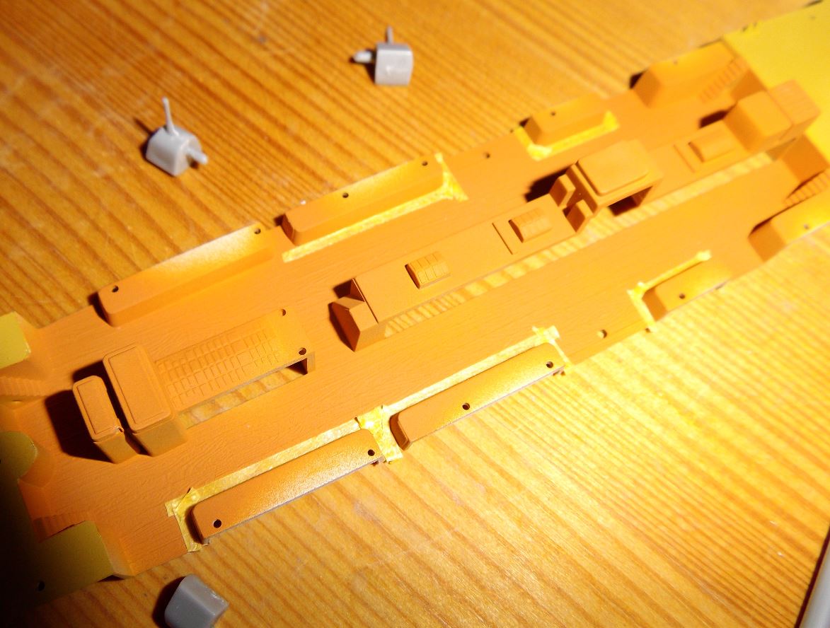

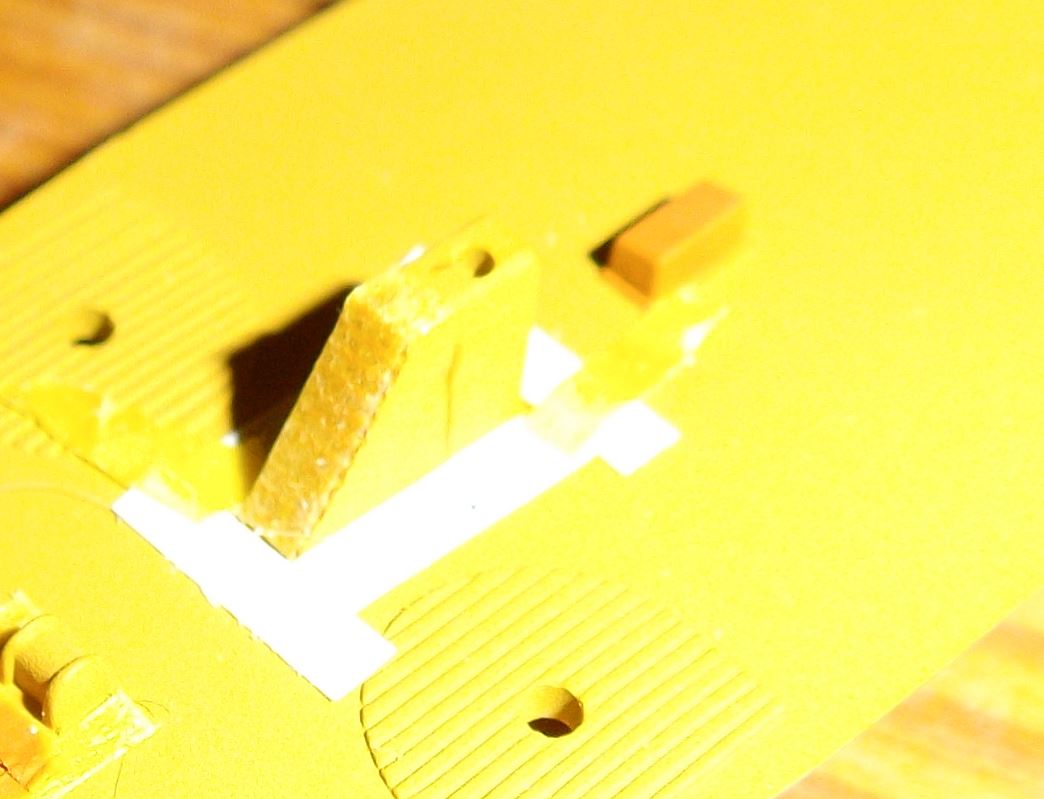

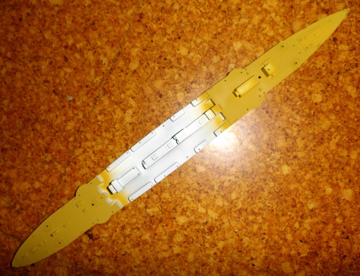

Ich habe jetzt dem Deck die zweite Farbschicht gegeben und ich muss sagen, die Abkleberei macht mich wahnsinnig. Wie macht ihr das, wenn ihr kein Holzdeck verbaut?
So sieht es im Moment aus:
Derzeit bereite ich die dritte Farbe - ein helles Grau - für die restlichen Aufbauten vor. Außerdem habe ich grade die Geschütze zusammengeklebt und verschleife die Nahtstellen.
P.S. Ist die Farbgebung nicht irgendwie eigenartig oder gehört das wirklich so? Ich hab mich bisher 1:1 an die Anleitung gehalten. Aber so ein Holzdeck macht ja einen komplett anderen Eindruck von der Farbe her. :?
