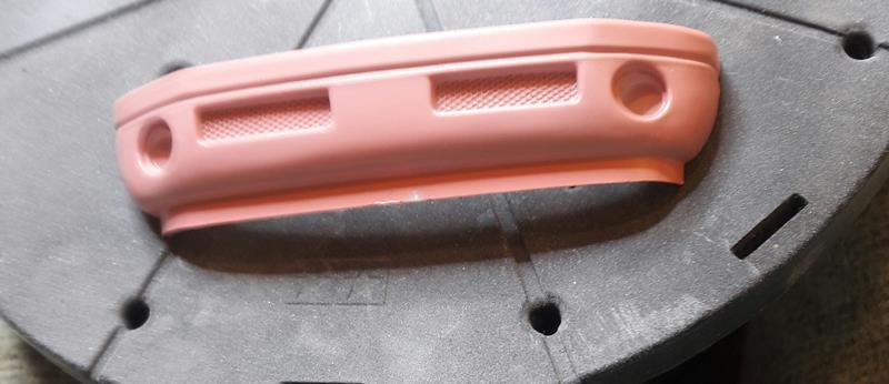

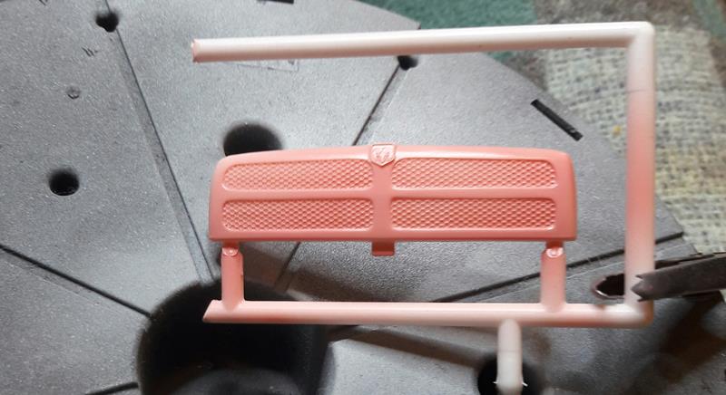

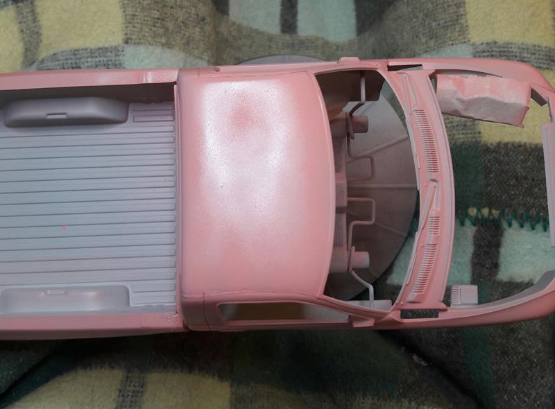

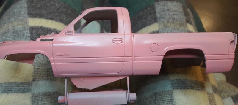

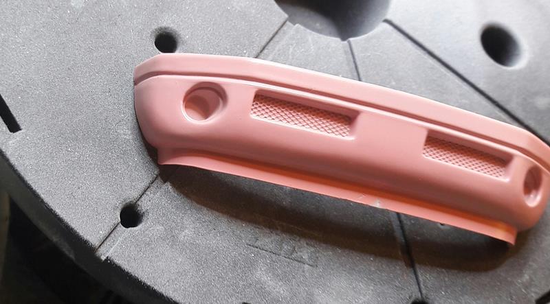

Habe in Dodge Lackiert aber das ging voll in die Hose :!:
Wollte fragen ob da noch was dran zu retten wäre mit schleifen oder eher nicht mehr :?:

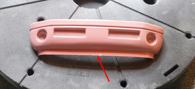

Bei der Frontstoßstange in der Mitte ist ne stelle frei wo die Krokodilklemme war :!:
Hier ein paar Bilder.:

welche Farbe hast Du denn genommen?
Speedy88
Beiträge: 535
Die Farbe ist von Tamiya x17 und ich habs verdünnt in 1:2 Verd./Farbe Beim Kompressor hatte ich 2 Bar :!:
Die Farbe selber ist jetzt auch nicht meins und das Auto ist für meine Freundin xD Stoßstange und Grill geht ja noch so finde ich das Gitter wollte ich in Schwarz Glänzend bemalen nur die Karo hat dann eher kein feines Sprühbild bekommen hmm... Deswegen dachte ich mir mit anschleifen und noch 2 Schichten Farbe um den Fehler wieder gut zu machen wollte aber eher euren Rat vorher ein holen :!:
satori
Beiträge: 1662
Wohnort: Winterthur/Kobe
Tamiya bekommst Du mit Spiritus wieder runter. Einfach etwas Watte mit Spiritus tränken und die Farbe abwaschen. Restfarbe kannst Du mit Flüssigseife und warmem Wasser wegspülen.
Abschleifen ist bei Tamiya Acrylic Paint und den Mr.Hobby Aqueous nicht nötig.
Gastronaut
Beiträge: 651
Ich würde beim nächsten versuch eventuell etwas weniger Druck einstellen. Ich sprühe immer mit 0.8 bis 1.2bar. So müsstest du die rauhe oberfläche in den Griff bekommen...
Fürs erste würde ich die oberflächen mit 2000er Sandpapier, wasser und seife abschleifen... und dan probieren das ganze nochmal zu lackieren...
Mfg

Speedy88 hat geschrieben:@satori Ja wenn ich es mit spiritus runter wasche geht mir da nicht die Grundierung mit Runter :?:
Hi Speedy
Die Idee beim waschen ist, dass Du Dein Modell komplett sauber bekommst um nochmals neu beginnen zu können. Ich würde nicht abschleifen, sondern nochmals ganz von vorne anfangen. So hast Du die Chance, eine einwandfreie Lackierung hin zu bekommen. Nur mit Anschleifen funktioniert das nicht.
